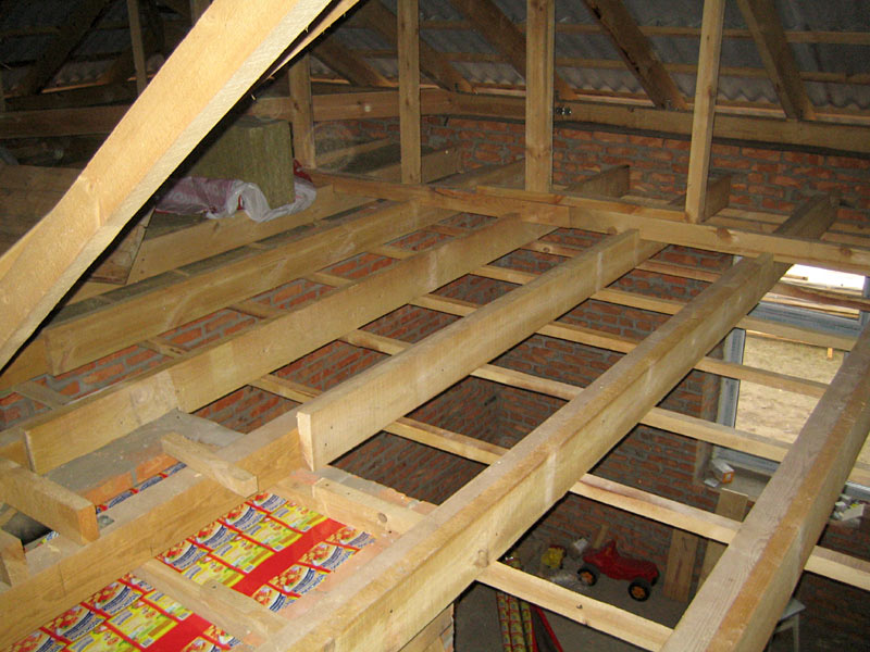

mspacer Опубліковано: 30 жовтня 2009 Поділитись Опубліковано: 30 жовтня 2009 Почему не делали гидро изоляцию под шифер? Посилання на коментар Поділитися на інших сайтах More sharing options...
Olga_Flower Опубліковано: 30 жовтня 2009 Автор Поділитись Опубліковано: 30 жовтня 2009 Почему не делали гидро изоляцию под шифер? Чтобы не ухудшить проветриваемость чердака. Крыша-то четырехскатная, вентиляционное отверстие есть только под "курятником" у входа. Ну еще и свесы позашиваем с перфорацией. Но этого мало, очень мало. Поэтому решили щели не перекрывать рубероидом или там мембранами всякими, пусть воздух заходит из-под коньков и шиферных стыков. Я советовалась по этим вопросам с разными людьми, как лучше. Сошлись на том, что вентиляция важнее небольших возможных намоканий. Во время текущих дождей специально лазила по чердаку, щупала обрешетку. Везде сухо, хотя шифер местами помокрел. Поскольку дырочки от гвоздей на верхней части волн, мокрые места с деревом не соприкасаются, все ок. Ситуация со снегом видится мне еще менее серьезной. Ну залетит немножко мелкого, если мороз и ветер... Будет лежать до оттепели. А когда температура близка к нулю, снег обычно хлопьями идет и ничего не заметается. У родителей мужа крыша дачи сделана аналогично, без гидроизоляции, с той только разницей, что у них двускатная. Даже дерево ничем не обработано. 11 лет эксплуатации, полет нормальный. И вообще, не вижу проблемы, у нас чердак неэксплуатируемый, если вдруг обрешетка начнет где-то подгнивать, отремонтировать крышу мы даже самостоятельно сможем. Ничего сложного в этом нет - это ж всего лишь шифер . А стропила точно будут в порядке. До них влага гарантированно не дойдет в тех количествах, чтобы началось гниение. 1 Посилання на коментар Поділитися на інших сайтах More sharing options...
Viorel Опубліковано: 31 жовтня 2009 Поділитись Опубліковано: 31 жовтня 2009 Тогда проверяйте чердак после метели. Если обнаружите небольшие наметенные сугробы снега, берите совки, веники, мешки и убирайте. А то растает.... И лазить по крыше надо аккуратно, чтобы шифер не треснул. 1 Посилання на коментар Поділитися на інших сайтах More sharing options...

yuratka Опубліковано: 21 листопада 2009 Поділитись Опубліковано: 21 листопада 2009 Ольга, держитесь! Я как и Вы собирал все разрешения по закону. Строюсь с паспортом. Относительно Вашей крыши - хочу Вас поддержать - Вы все делаете правильно. Мои родители живут вдоме 1953 г. доме, который строил еще дед. Такая же четырехскатка как у Вас без всяких рубероидов покрытая шифером. Дом стоит 56 лет с такой крышей - нету там никаких сугробов, никаккого гниения. Все будет нормально. 1 Посилання на коментар Поділитися на інших сайтах More sharing options...
