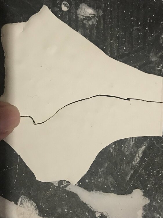

marinEVA Опубліковано: 9 квітня 2018 Поділитись Опубліковано: 9 квітня 2018 Фото высохшей толстым слоем краски , трещин нет Посилання на коментар Поділитися на інших сайтах More sharing options...
shpatelok Опубліковано: 12 квітня 2018 Поділитись Опубліковано: 12 квітня 2018 Фото высохшей толстым слоем краски , трещин нет Тогда только вариант что ваши мастера сильно развели краску водой, даже 10 процентов для такой краски много. Можете попробовать тот експеремент что на фото только разведите краску 10...15 процентов воды Посилання на коментар Поділитися на інших сайтах More sharing options...

marinEVA Опубліковано: 13 квітня 2018 Поділитись Опубліковано: 13 квітня 2018 Тогда только вариант что ваши мастера сильно развели краску водой, даже 10 процентов для такой краски много. Можете попробовать тот експеремент что на фото только разведите краску 10...15 процентов воды Это и есть та краска , которой они красят, разведённая как Вы считаете. Посилання на коментар Поділитися на інших сайтах More sharing options...
lxex Опубліковано: 19 квітня 2018 Автор Поділитись Опубліковано: 19 квітня 2018 Тогда только вариант что ваши мастера сильно развели краску водой, даже 10 процентов для такой краски много. Можете попробовать тот експеремент что на фото только разведите краску 10...15 процентов воды Прежде чем так уверенно гнать пургу(вводить людей в заблуждение), проведите сами эксперимент с семиновской шпаклевкой.У меня,кстати, осталось пару ведер этой партии! Могу Вам безвоздмездно ее выдать ради такого случая! Посилання на коментар Поділитися на інших сайтах More sharing options...
Burulka33 Опубліковано: 19 квітня 2018 Поділитись Опубліковано: 19 квітня 2018 Прежде чем так уверенно гнать пургу(вводить людей в заблуждение), проведите сами эксперимент с семиновской шпаклевкой.У меня,кстати, осталось пару ведер этой партии! Могу Вам безвоздмездно ее выдать ради такого случая! Жестко ты , Леша) Кинь мне пара- тройку кг. У меня такая фигня была только с краской Шервин Вильямс Брильянс матовая для потолка. Но там согрешил, больше нормы развел. Не разведенной все нормально закаталась. Вообще в теории, такие трещинки возникают при резкой отдачи влаги из материала. Я тоже грешу на краску или несовместимость грунтовки и краски. Всегда стараюсь брать материалы одного производителя. Посилання на коментар Поділитися на інших сайтах More sharing options...
shpatelok Опубліковано: 20 квітня 2018 Поділитись Опубліковано: 20 квітня 2018 Прежде чем так уверенно гнать пургу(вводить людей в заблуждение), проведите сами эксперимент с семиновской шпаклевкой.У меня,кстати, осталось пару ведер этой партии! Могу Вам безвоздмездно ее выдать ради такого случая! У меня на обьекте в Малютянке целая палета ведер Семина и я буду нею шпаклевать. Не вижу никаких проблем в этой шпакле. Привозите свои ведра!!! Сперва учите технологии и читайте техкарты продуктов которые используйте, а не проводите работы на авось и так получится, а потом типо плохая шпаклевка. Уверен что вы не читали спецификацию выставленую на сайте производителя на semin-pro.com.ua где, когда и как можно ее применять, на каких основаниях и какая подготовка должна быть как до, так и после применения. Никто ж не знает что между слоями производитель требует 6 часов высихания. Вариантов убогого применяния есть множества, я назвал лишь несколько. Для точного знания надо смотреть на месте. Еще я знаю несколько вариантов почему так, небуду больше озвучивать. Советую заказчикам просто выберать хороших мастеров 1 Посилання на коментар Поділитися на інших сайтах More sharing options...

Woolfer_a Опубліковано: 5 травня 2018 Поділитись Опубліковано: 5 травня 2018 Провел небольшой эксперимент. Кусок гипсокартона отшпаклёванный Семином покрасил краской Escaro Akrit20, ничего аномального не поизошло. Правда шпаклёвка сохла недели 2 точно (краски не было под рукой). Ничем не грунтовал, только протёр микрофибровой тряпкой, краску для эксперимента не разводил. Посилання на коментар Поділитися на інших сайтах More sharing options...
Burulka33 Опубліковано: 5 травня 2018 Поділитись Опубліковано: 5 травня 2018 Микротрещинки (паутинка) происходит только с матовыми красками класса 3. С 7 - ками все норм. А с 20- ками тем более.... Посилання на коментар Поділитися на інших сайтах More sharing options...

PROFITEC Опубліковано: 11 травня 2018 Поділитись Опубліковано: 11 травня 2018 Прочитал всю тему так и не нашёл решение проблемы, которая возникла у lxex!? Со своей стороны скажу, так-как я работаю с большим ассортиментом производителей готовых шпаклёвок, что Semin Sem Joint Compound очень популярная и покупаемая шпаклёвка и если брать статистику потребления производителей, то её выбирают около 70% "интерьерщиков", используют её не переходя на других производителей годами. Решать вопрос рекламации с технологами, когда на объекте (в пироге) присутствуют несколько производителей, в нашем случае Oikos и Semin ни к чему никогда не приведёт, они приедут на объект и будут брызгать ядом друг на друга и в любом случае будет виноват исполнитель работ, это уже пройденный 100 раз вариант, особенно в интерьере, если конечно нет очевидного брака материала. Только в нашем случае, какой из материалов дал химическую реакцию Semin Sem Joint Compound, Oikos Crilux, Oikos Ultrasaten сложно сказать!? В технологических картах, у всех материалов используемых в "пироге" стандартный набор составляющих; акриловые смолы в водной дисперсии, карбонат кальция и т.д, открой любую тех.карту всё везде одинаково. lxex искренне сочувствую, что попал на такое сочетание материалов и пришлось переделывать часть интерьера. P.S. Интересно провести ещё один раз эксперимент, с таким же комплектом материалом, но уже в идеальных условиях нанесения без возможных сквозняков и т.д, если будет у меня возможность постараюсь взять на пробу материалы и провести нанесение нашей командой технологов. 1 Посилання на коментар Поділитися на інших сайтах More sharing options...
Spaider Опубліковано: 11 травня 2018 Поділитись Опубліковано: 11 травня 2018 Интересно провести ещё один раз эксперимент, с таким же комплектом материалом, но уже в идеальных условиях нанесения без возможных сквозняков и т.д, если будет у меня возможность постараюсь А то что у меня и у marinEVA возникла точно такая же проблема как у ТС, но совершенно с другим комплектом материалов, в котором так же присутствовал сем джоинт, вас не смутило? Возможно эта шпаклёвка и не плохая, а нам просто посчастливилось напороться на бракованную партию, но лично я как не работал ею раньше, так больше и не буду. 1 Посилання на коментар Поділитися на інших сайтах More sharing options...
PROFITEC Опубліковано: 14 травня 2018 Поділитись Опубліковано: 14 травня 2018 А то что у меня и у marinEVA возникла точно такая же проблема как у ТС, но совершенно с другим комплектом материалов, в котором так же присутствовал сем джоинт, вас не смутило? Возможно эта шпаклёвка и не плохая, а нам просто посчастливилось напороться на бракованную партию, но лично я как не работал ею раньше, так больше и не буду. Не просто смущает, а хотелось бы разобраться в чём именно проблема и как с ней бороться!? Необходимость отказаться от её реализации, слишком простое и частично легкомысленное решение, тем более, материал не новый и уже лет 15 существует на рынке Украины. По крайней мере, нужно предупредить потребителей, о такой возможности стечения обстоятельств и последствиях. Будем надеяться, что материал не превратиться в отстой и это была бракованная партия!? 2 Посилання на коментар Поділитися на інших сайтах More sharing options...
