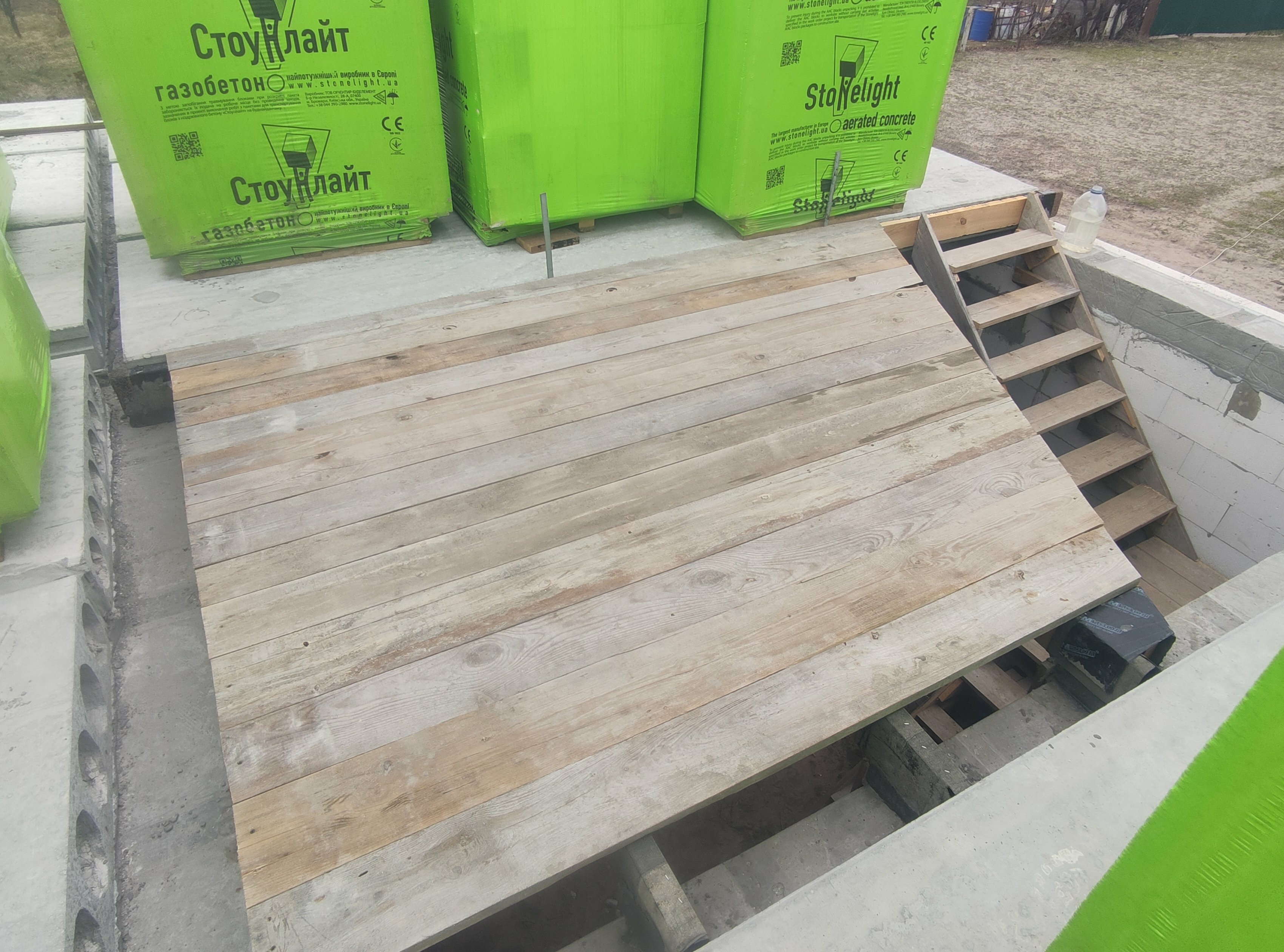

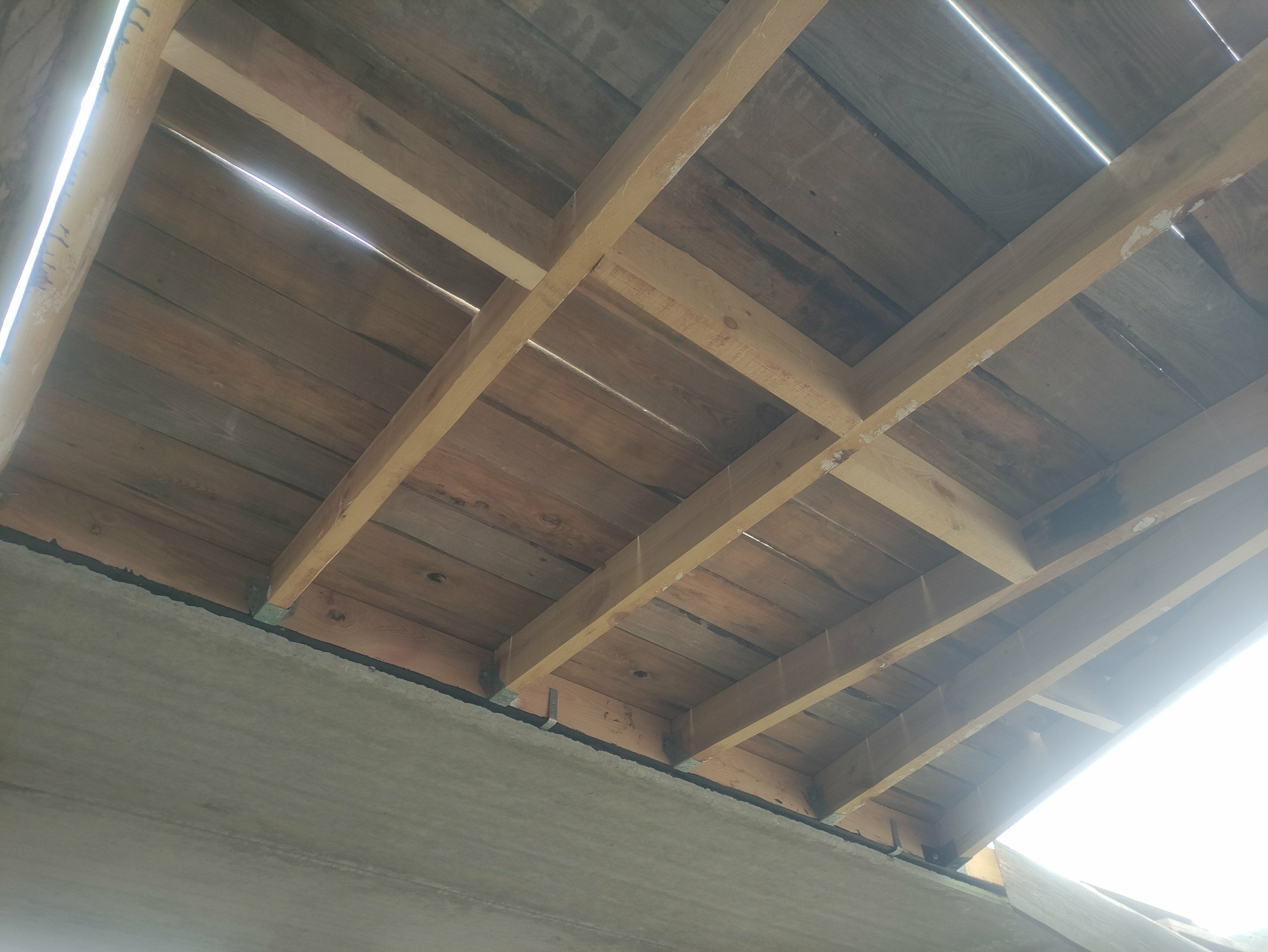

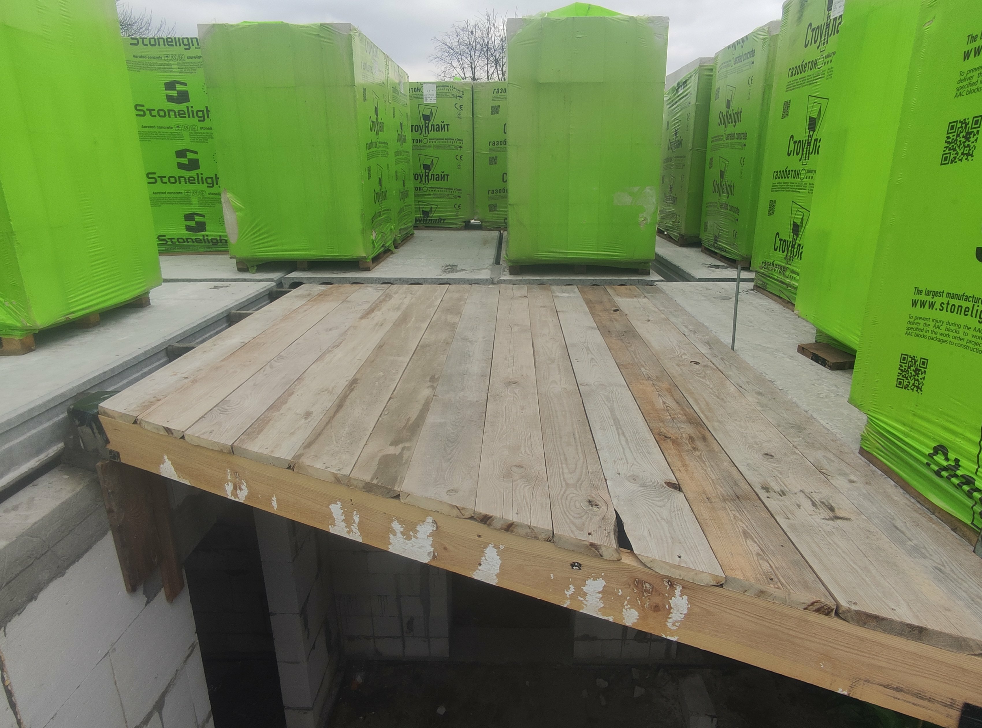

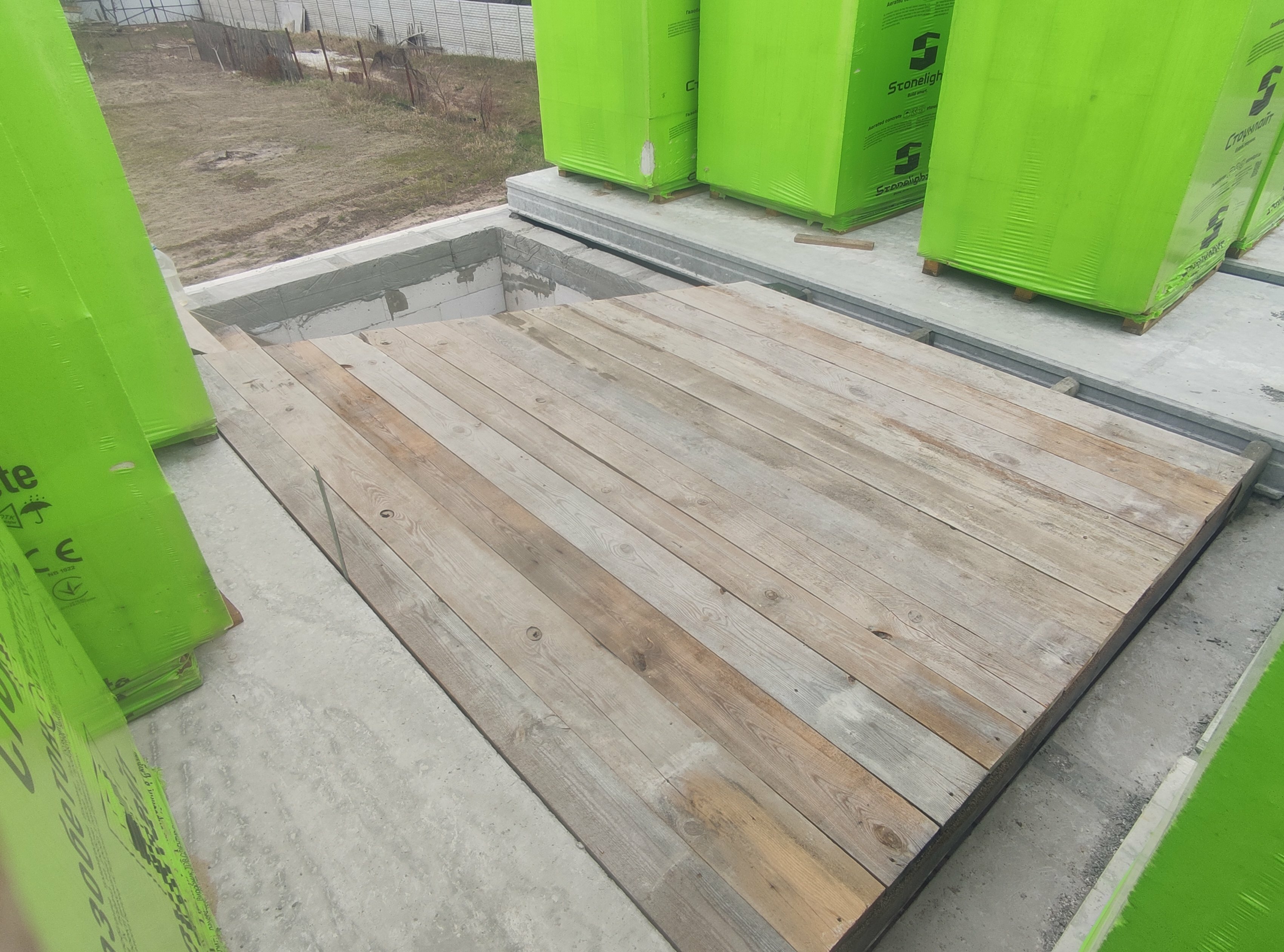

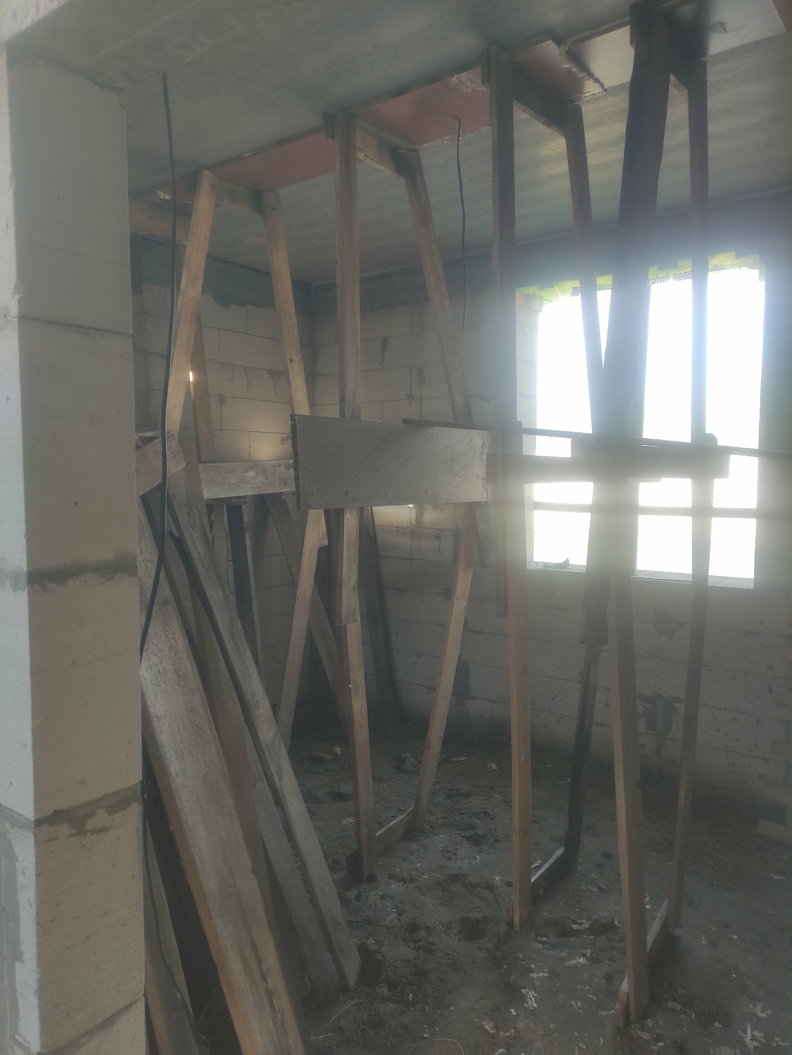

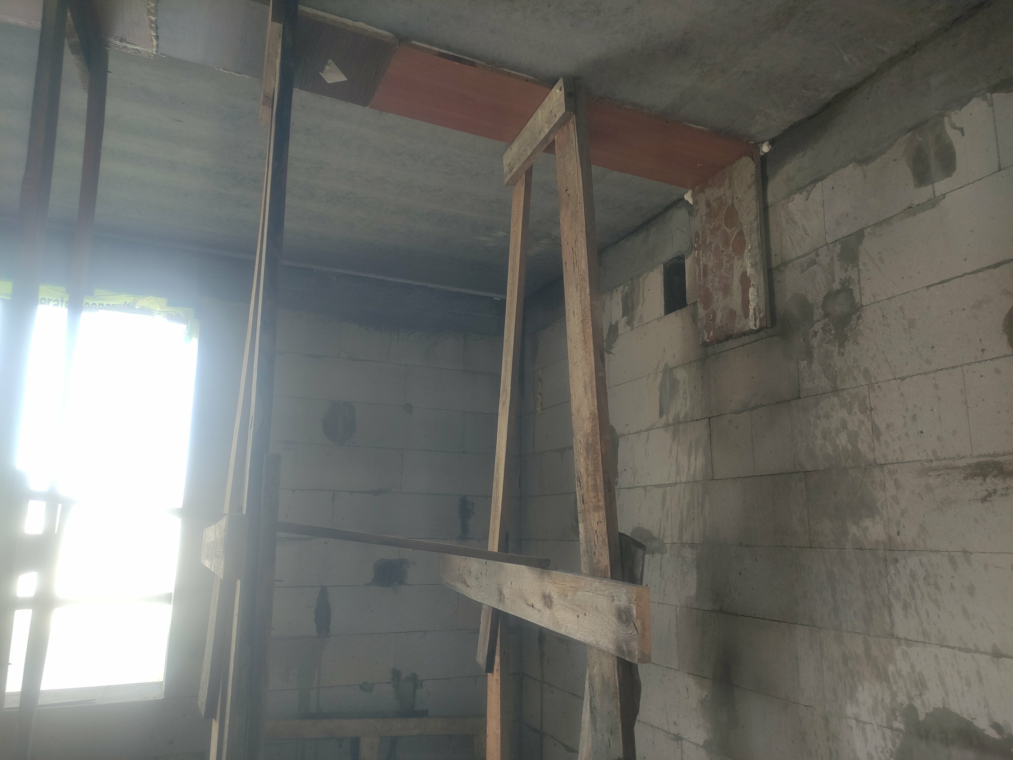

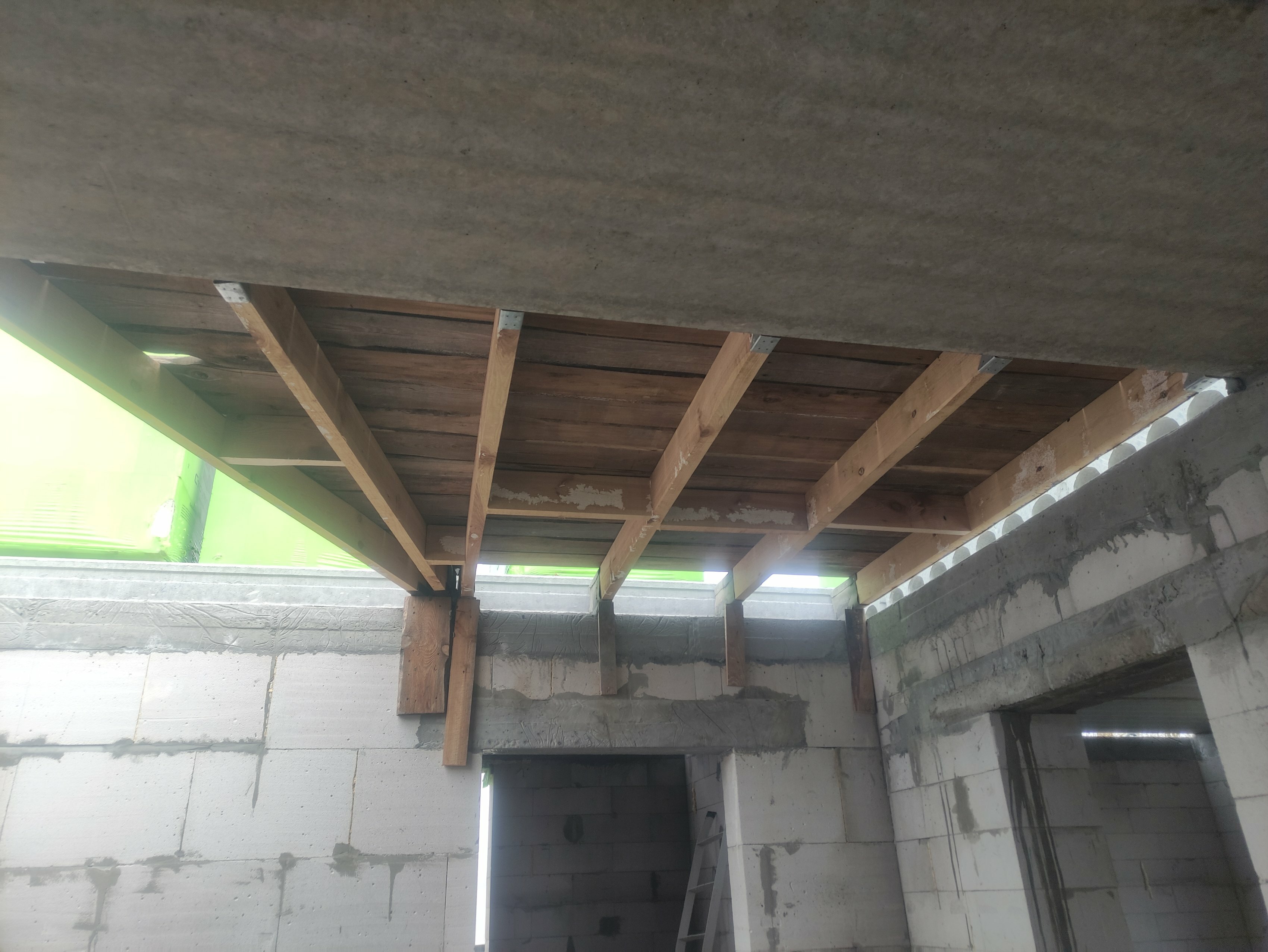

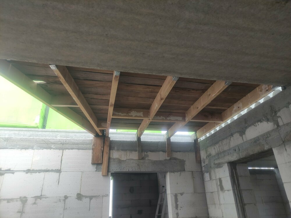

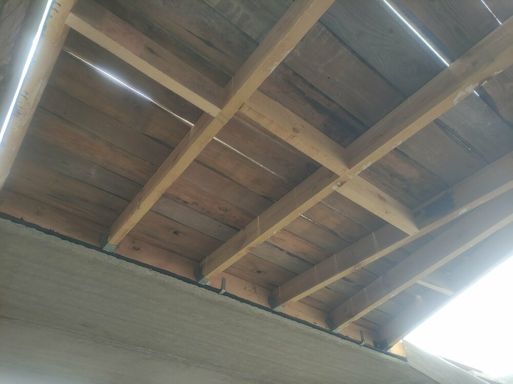

111zerg111 Опубліковано: 30 березня 2025 Автор Поділитись Опубліковано: 30 березня 2025 Зробив тимчасовий настил по балкам, щоб можна було вже нормально ходити через цей проліт. В майбутньому дошку заміню на свіжу 40ку. Поки що використав те що було (дошка з опалубки 30мм товщиною, прогину під ногою не відчувається))) 1 Посилання на коментар Поділитися на інших сайтах More sharing options...

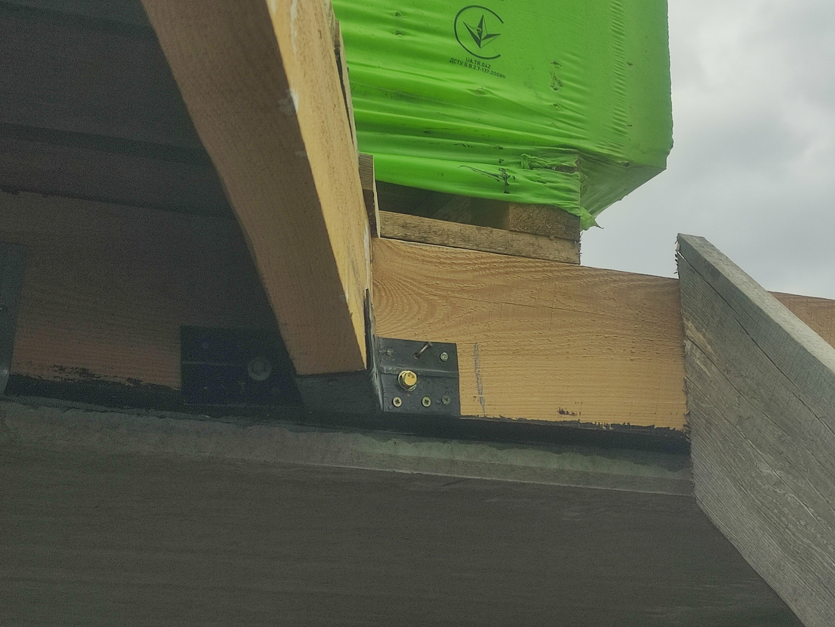

111zerg111 Опубліковано: 30 березня 2025 Автор Поділитись Опубліковано: 30 березня 2025 Також на крайню балку довелось зробити кріплення кутове, зробив із профільної труби 60*40 зі стінкою 2мм. 1 Посилання на коментар Поділитися на інших сайтах More sharing options...
Vstar Опубліковано: 31 березня 2025 Поділитись Опубліковано: 31 березня 2025 Вітаю! Це ж тимчасове перекриття вірно? Посилання на коментар Поділитися на інших сайтах More sharing options...
111zerg111 Опубліковано: 1 квітня 2025 Автор Поділитись Опубліковано: 1 квітня 2025 23 часа назад, Vstar сказал: Вітаю! Це ж тимчасове перекриття вірно? Балки ні, дощатий настил так Посилання на коментар Поділитися на інших сайтах More sharing options...
BAV_Lug Опубліковано: 1 квітня 2025 Поділитись Опубліковано: 1 квітня 2025 15 часов назад, 111zerg111 сказал: Балки ні, дощатий настил так Дуже дивне рішення. Маленький кусок зробити деревом, а решту плитами. Чого так? Чому було не залити на цьому прольоті бетон? Або на крайній випадок залізо. 1 Посилання на коментар Поділитися на інших сайтах More sharing options...
111zerg111 Опубліковано: 2 квітня 2025 Автор Поділитись Опубліковано: 2 квітня 2025 9 часов назад, BAV_Lug сказал: Дуже дивне рішення. Маленький кусок зробити деревом, а решту плитами. Чого так? Чому було не залити на цьому прольоті бетон? Або на крайній випадок залізо. З самого початку планувалось перекриття по дерев'яним балкам, тобто плити це взагалі було рішення вже в процесі. А щодо того чому не бетоном, тому що з бетоном складне занадто рішення. Опирання на дві суміжні сторони погане рішення, потрібно робити монолітну балку вздовж плити, а там є свої нюанси (один з них - це зменшить проєм сходин якраз в такій проекції що варіант зі сходами на 90' може бути вже не варіант) Вибір між деревом і металом не розглядав - так як дерево дешевше легше простіше , а особливих переваг у металу я не бачу. Від себе додам , що не бачу нічого поганого в такому рішенні, у сестри так само зроблено у будинку, поєднання плити і балки з дерева. Будинку вже майже 30 років жодних проблем з цим вузлом не було. Ну якось так. Посилання на коментар Поділитися на інших сайтах More sharing options...

Vstar Опубліковано: 2 квітня 2025 Поділитись Опубліковано: 2 квітня 2025 6 годин тому, 111zerg111 сказав: Опирання на дві суміжні сторони погане рішення, потрібно робити монолітну балку вздовж плити, а там є свої нюанси (один з них - це зменшить проєм сходин якраз в такій проекції що варіант зі сходами на 90' може бути вже не варіант) Я нічого не зрозумів в чому складність була зробити монолітну ділянку (дивлячись на прикріплені фото). Будуємо в наш час як наші Діди то "сильно". Посилання на коментар Поділитися на інших сайтах More sharing options...
delic Опубліковано: 2 квітня 2025 Поділитись Опубліковано: 2 квітня 2025 6 годин тому, 111zerg111 сказав: тобто плити це взагалі було рішення вже в процесі а які були причини такого рішення? Посилання на коментар Поділитися на інших сайтах More sharing options...
111zerg111 Опубліковано: 2 квітня 2025 Автор Поділитись Опубліковано: 2 квітня 2025 1 час назад, Vstar сказал: Я нічого не зрозумів в чому складність була зробити монолітну ділянку (дивлячись на прикріплені фото). Будуємо в наш час як наші Діди то "сильно". В тому що опирання на дві суміжні сторони, тобто не протилежні як у звичайної плити. Тому потрібно робити монолітну балку вздовж плити. Щоб було опирання на три сторони. І тепер про складності, по перше зменшення проєму під сходи, по друге опалубка під монолітну ділянку, по третє бетонування. Враховуючи те що я роблю сам то дерев'яна ділянка більш раціональне і легше рішення. А щодо того що діди , ну з таким успіхом можемо відмовитись від цегли , бетону, дерев'яних ферм на даху і тд))) . Не бачу проблеми в рішеннях яким багато років, якщо вони працюють) Знову ж таки , це ж не заклик робити як я, ви у себе будуєте так як вам подобається , або як ви вважаєте за правильно. 3 Посилання на коментар Поділитися на інших сайтах More sharing options...
111zerg111 Опубліковано: 2 квітня 2025 Автор Поділитись Опубліковано: 2 квітня 2025 1 час назад, delic сказал: а які були причини такого рішення? У мене ще до війни було закуплено брус 100*200 із розрахунку на перекриття, але так склалося що в минулому році після зведення першого поверху і заливки армопоясу ще лишався деякий бюджет на цей етап + два кума могли допомогти з укладкою плит. Тому як то кажуть зорі зійшлися що я якось швидко їх замовив і змонтував. За тиждень це все вирішилось 2 Посилання на коментар Поділитися на інших сайтах More sharing options...

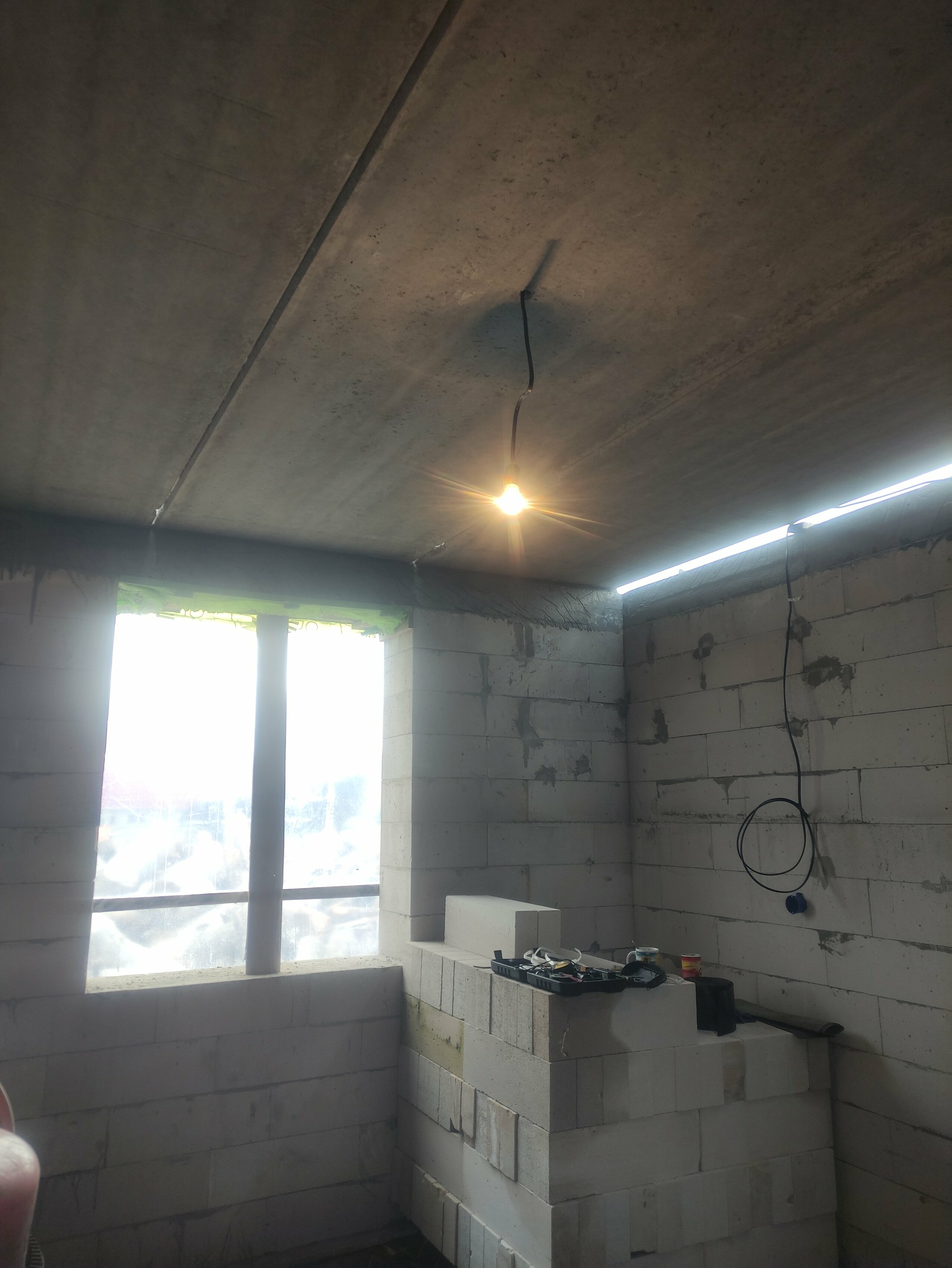

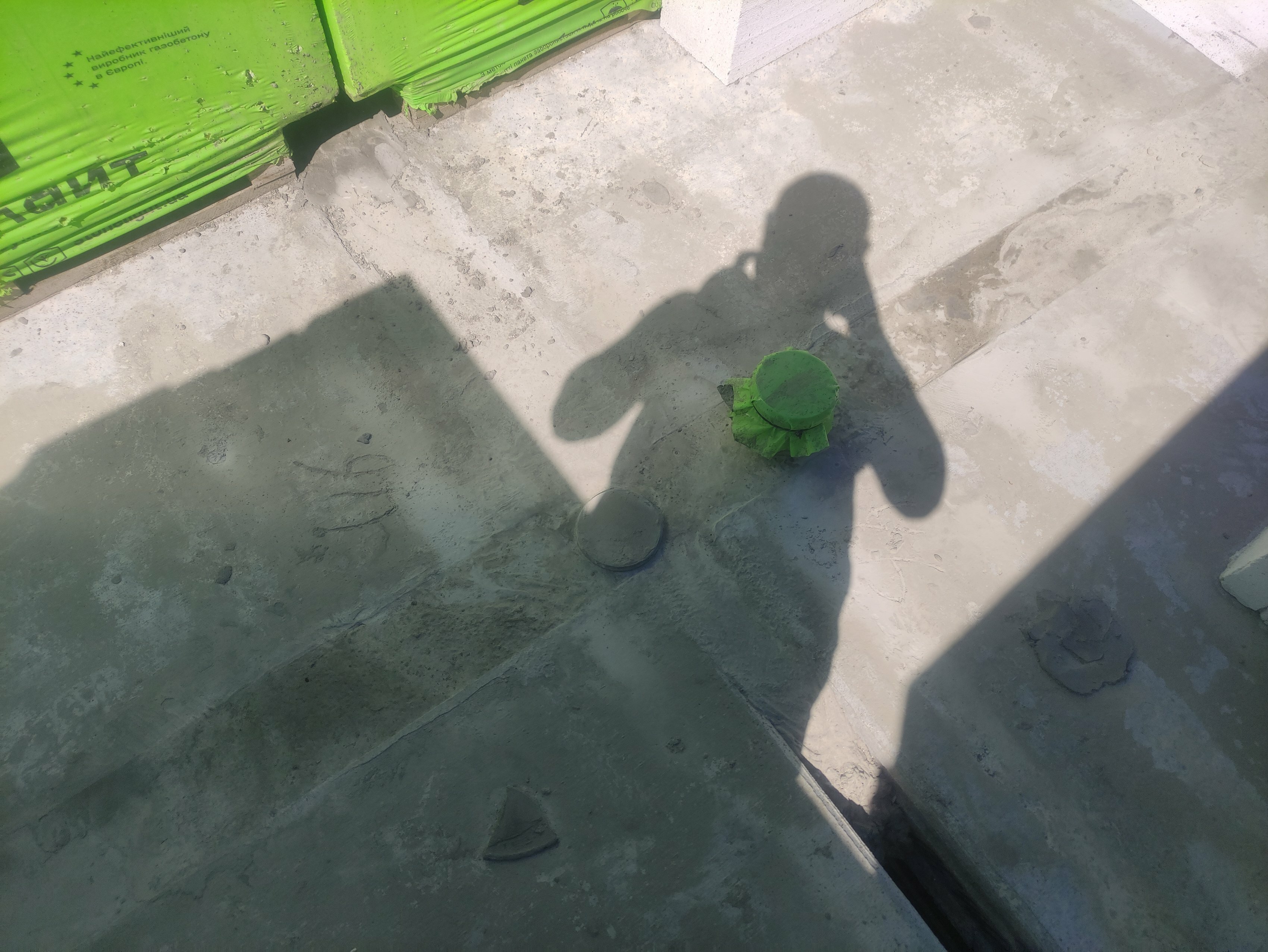

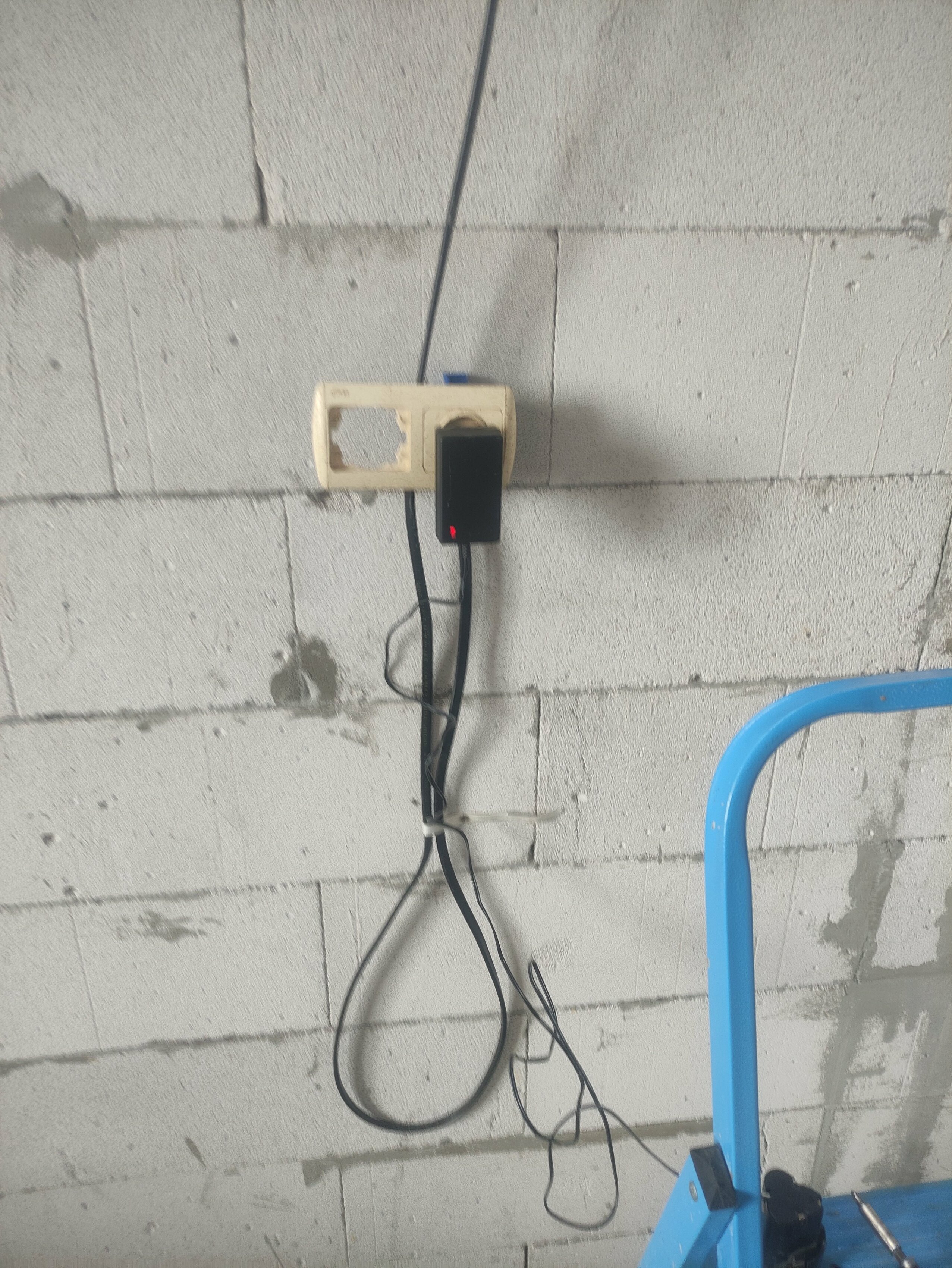

111zerg111 Опубліковано: 10 квітня 2025 Автор Поділитись Опубліковано: 10 квітня 2025 Перша стаціонарна лампочка в будинку і перша розетка))) 6 Посилання на коментар Поділитися на інших сайтах More sharing options...
111zerg111 Опубліковано: 10 квітня 2025 Автор Поділитись Опубліковано: 10 квітня 2025 Розкинув електропроводку по першому поверху, поки є можливість прокласти кабель по пустотам і стиках без суттєвих трудозатрат. Щоб потім не морочитись і не свердлити і не штробити по бетону. 1 Посилання на коментар Поділитися на інших сайтах More sharing options...

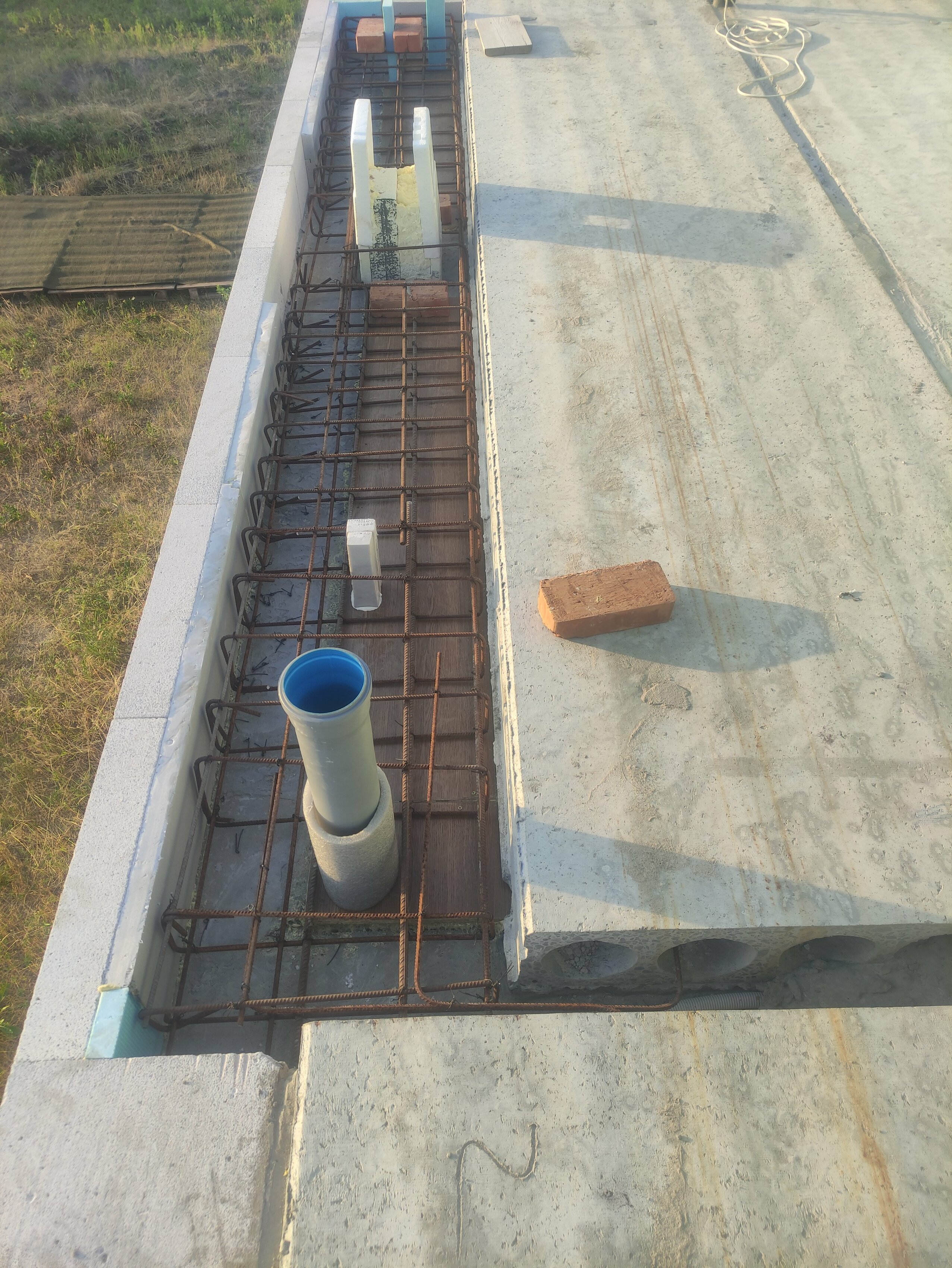

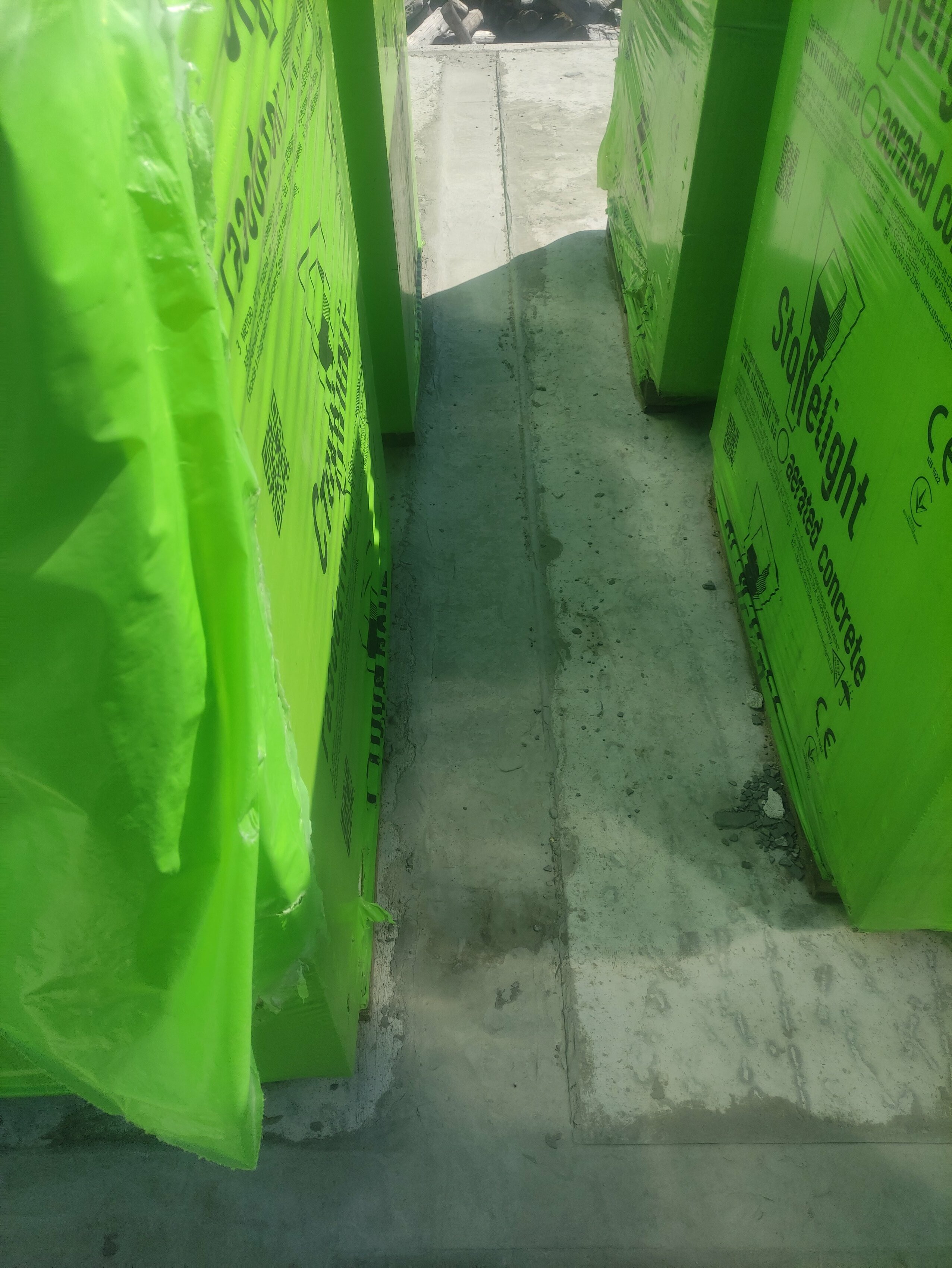

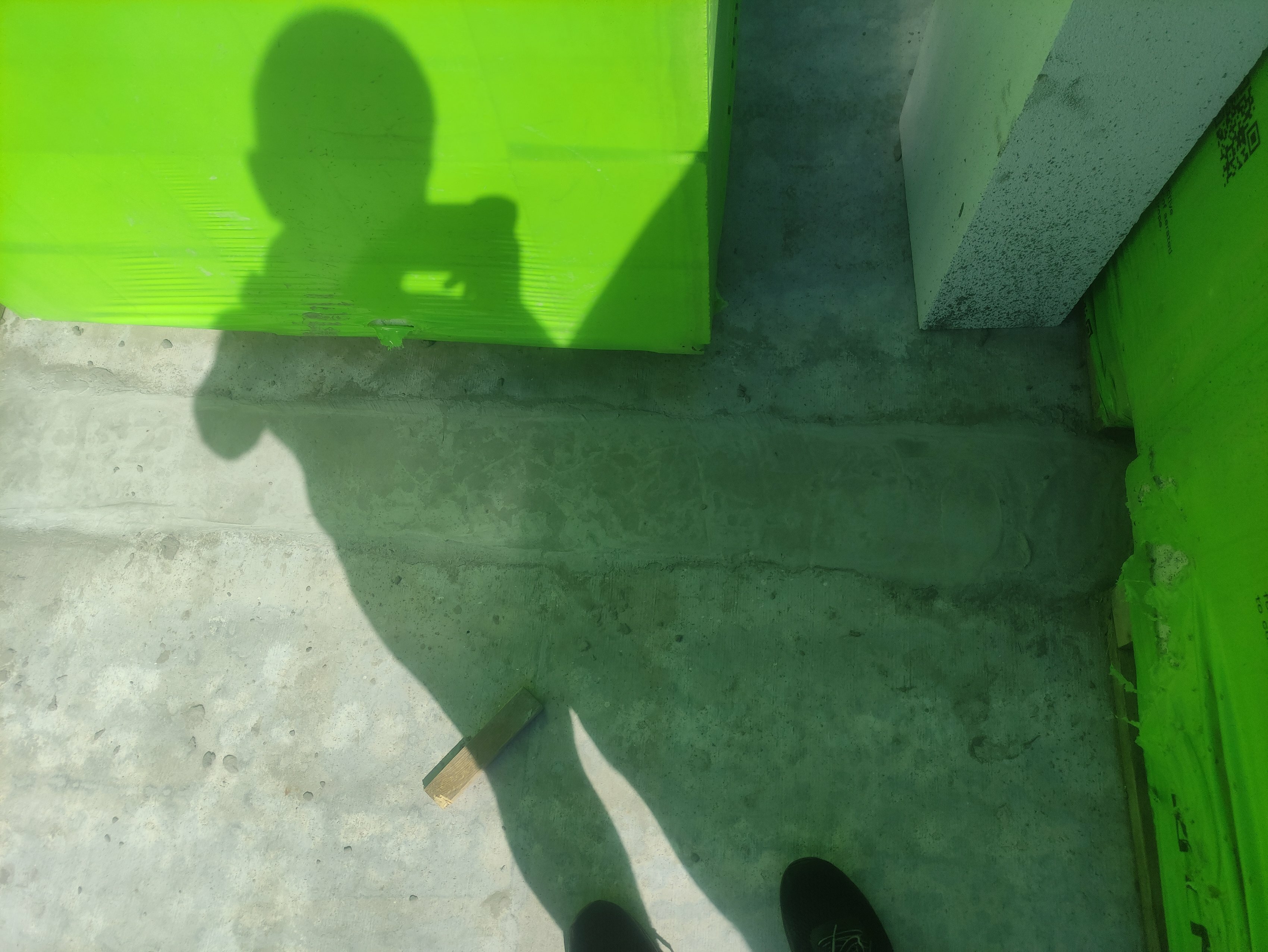

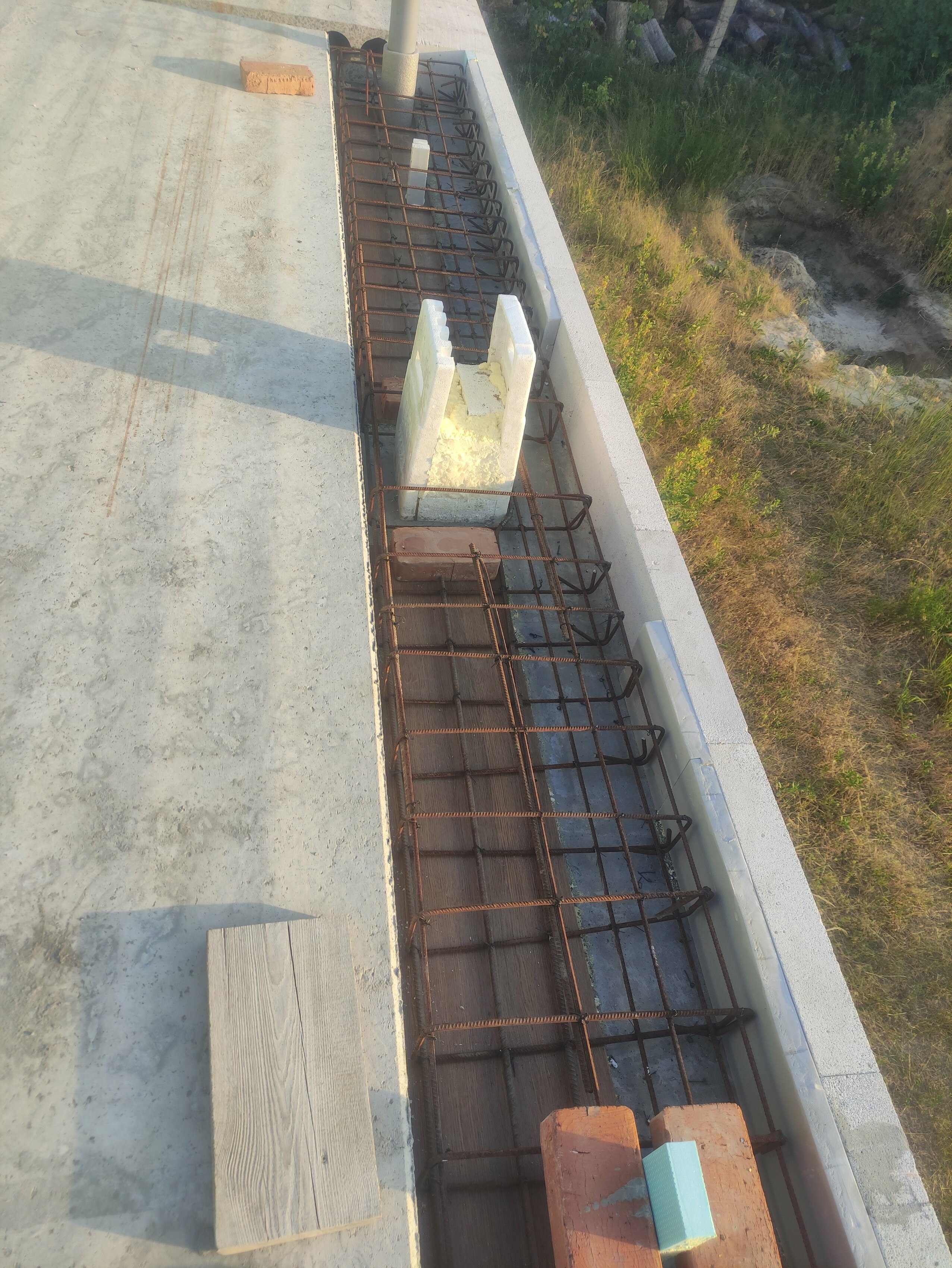

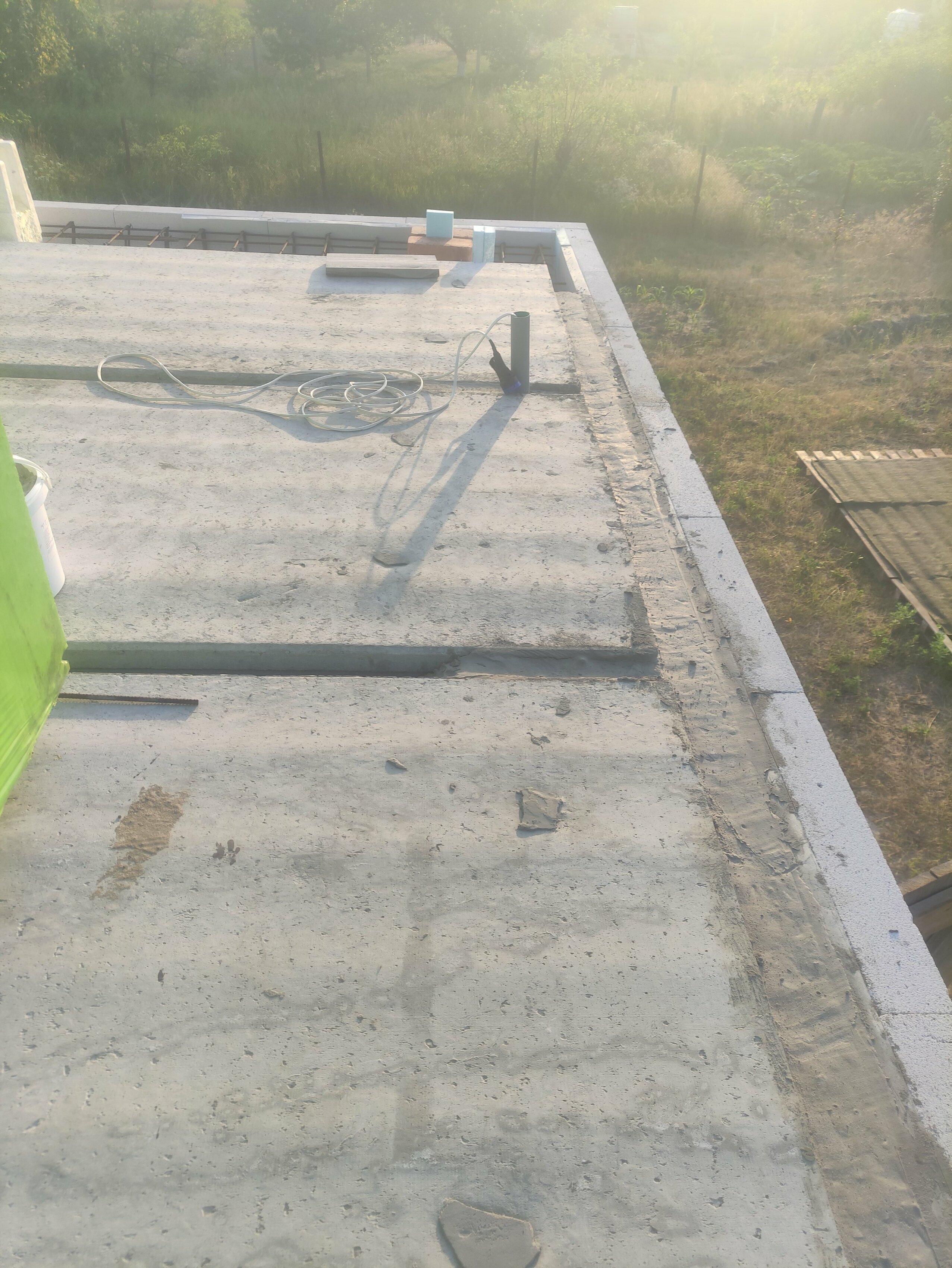

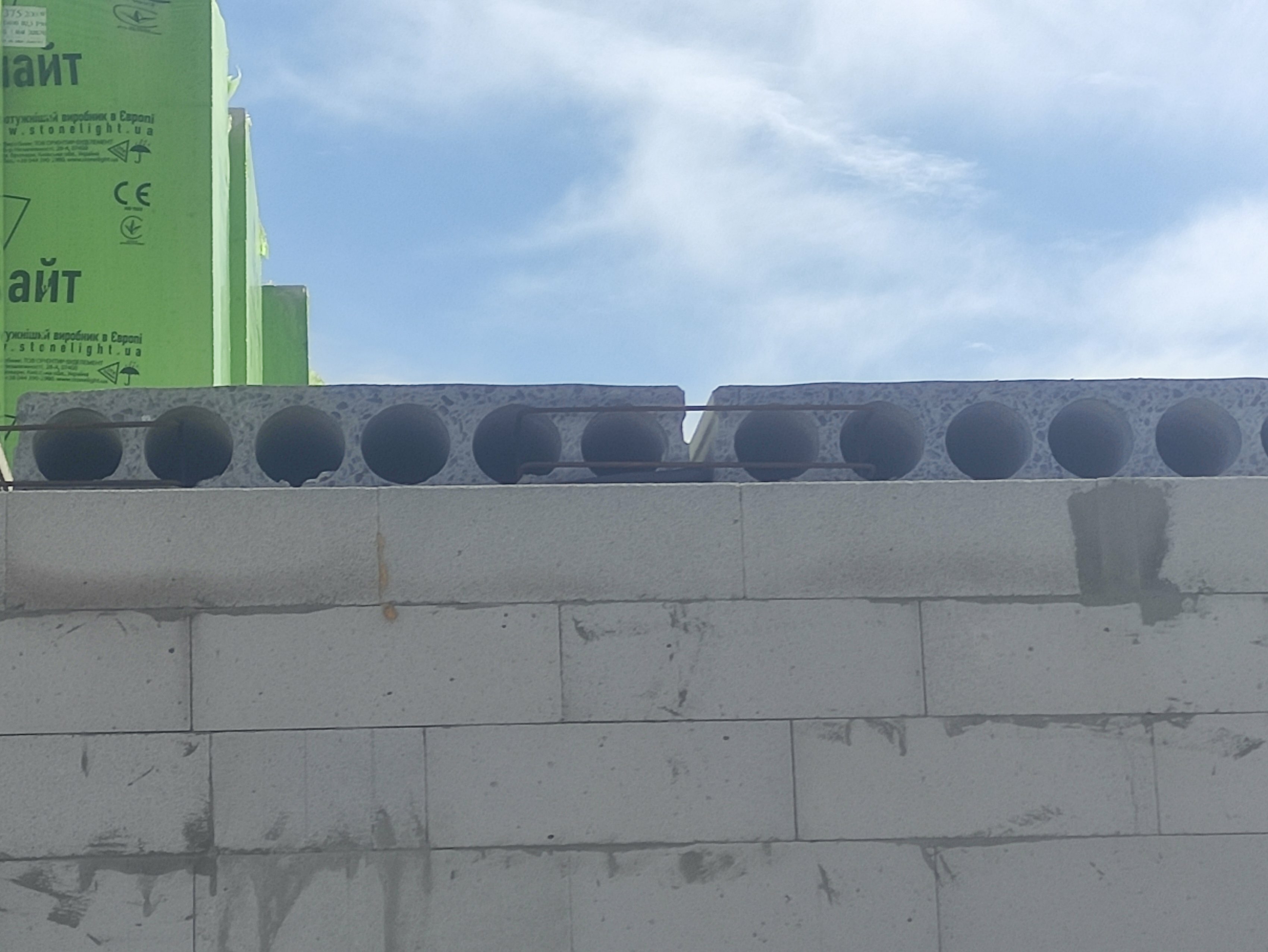

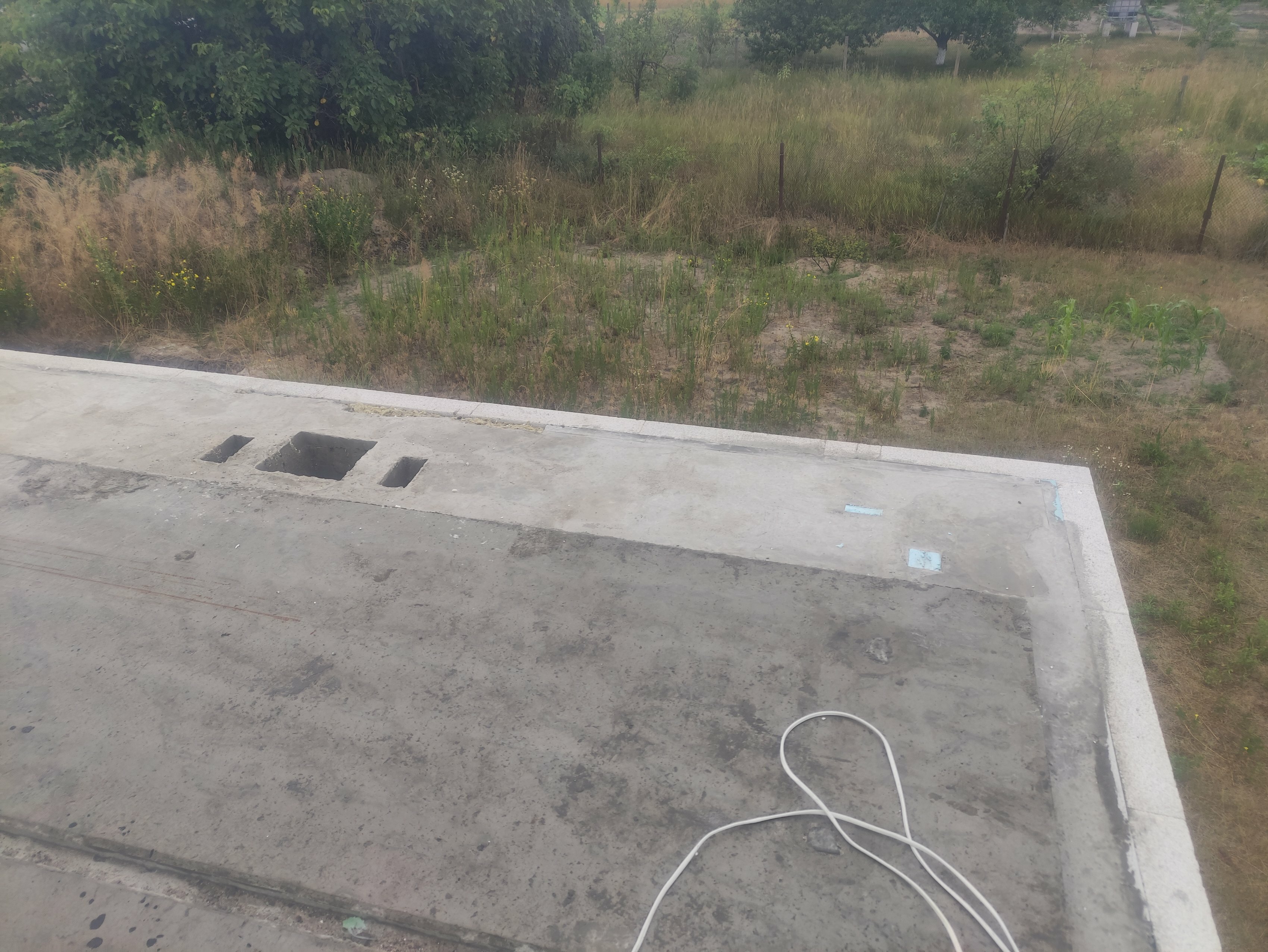

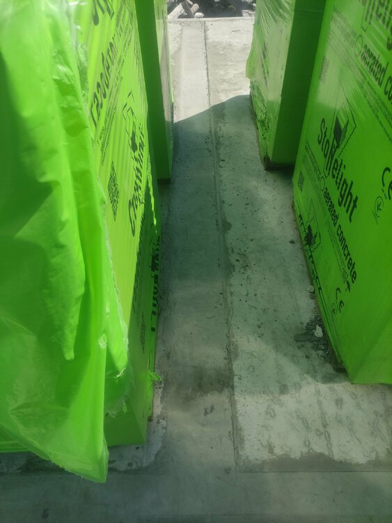

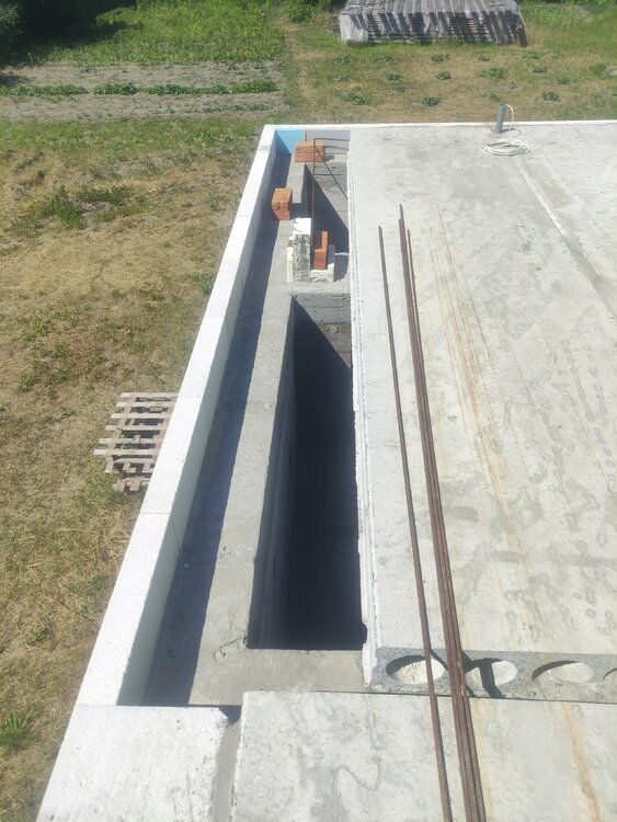

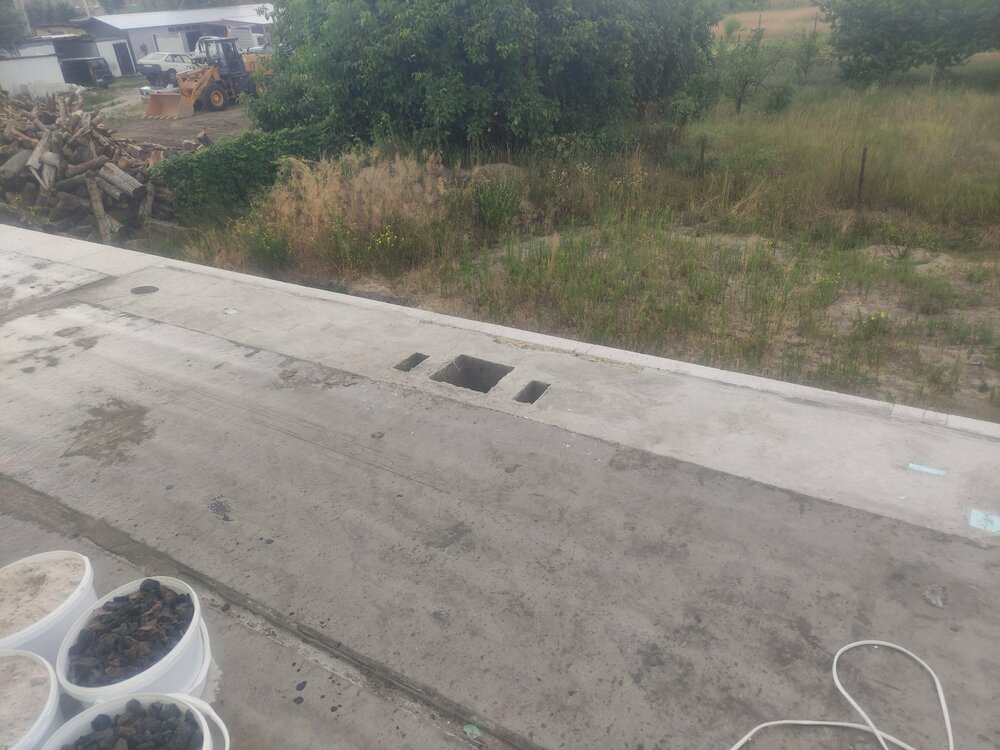

111zerg111 Опубліковано: 20 липня 2025 Автор Поділитись Опубліковано: 20 липня 2025 Зробив анкерування плит через пустоти подвійними хомутами, потім торці по периметру було обкладено блоком 100кою з утеплювачем по аналогії як на армопоясі і залито бетоном з додатковим армуванням 2 Посилання на коментар Поділитися на інших сайтах More sharing options...

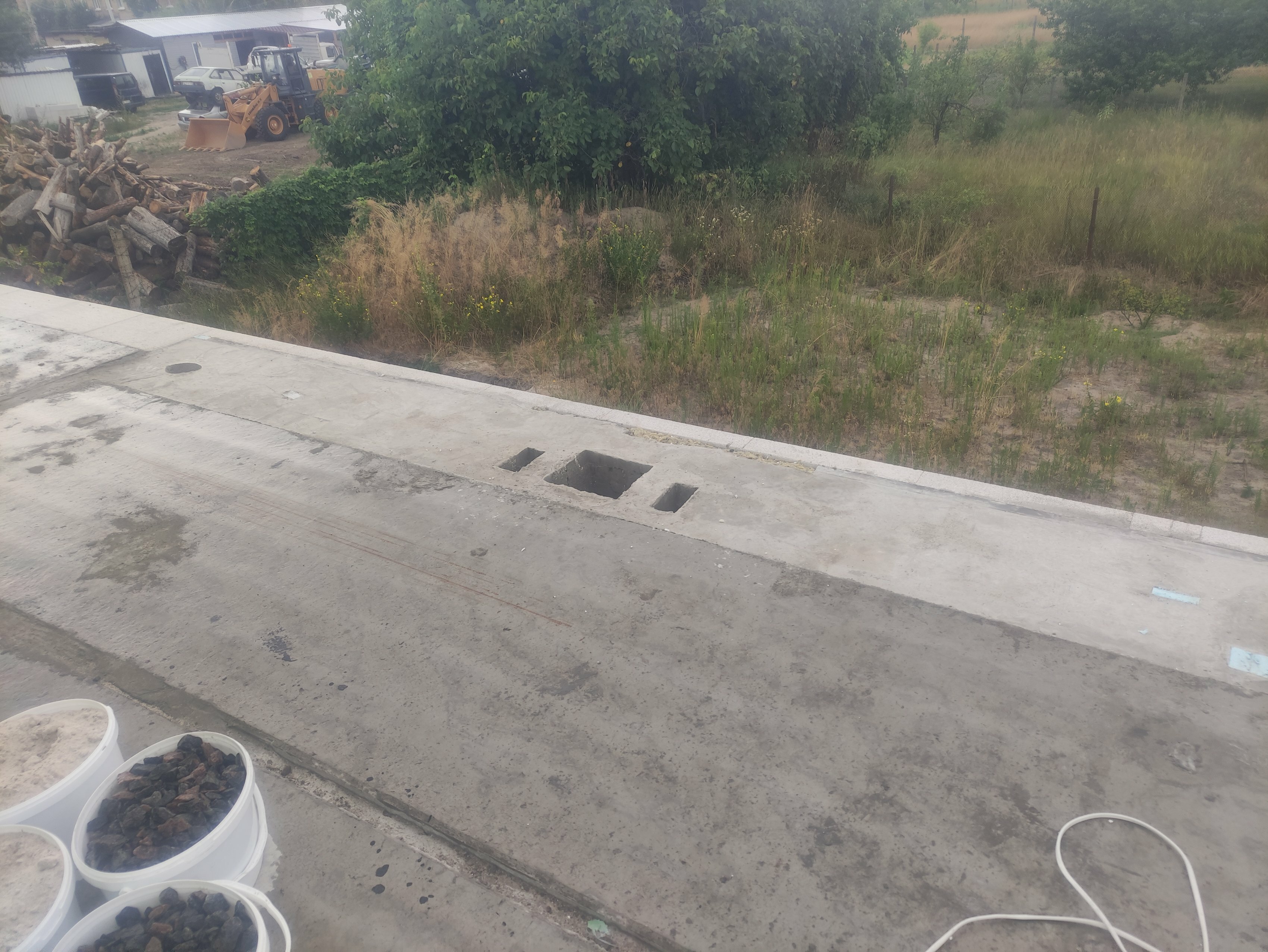

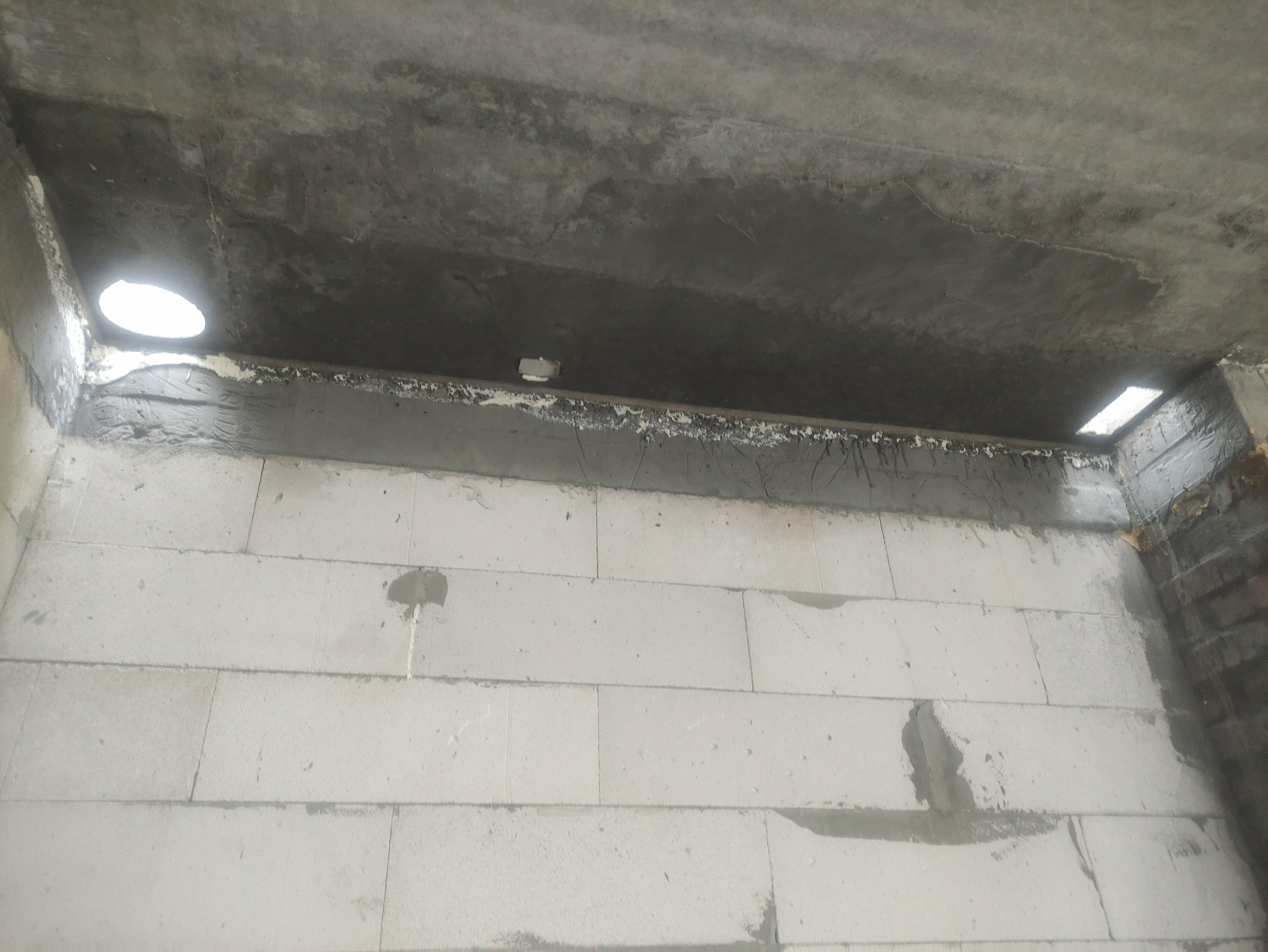

111zerg111 Опубліковано: 20 липня 2025 Автор Поділитись Опубліковано: 20 липня 2025 На кухні як і планувалося між плитами було закладено трубу вентиляції для витяжки, і кабель освітлення VID_20250703_152423.mp4 2 Посилання на коментар Поділитися на інших сайтах More sharing options...

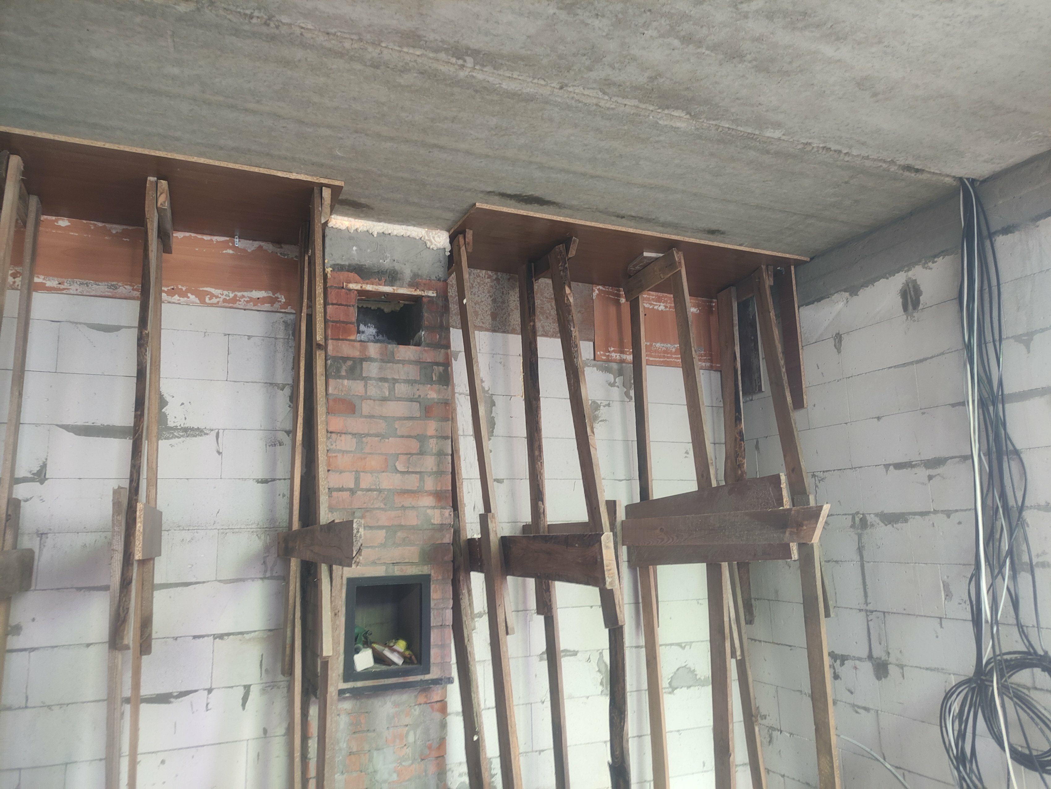

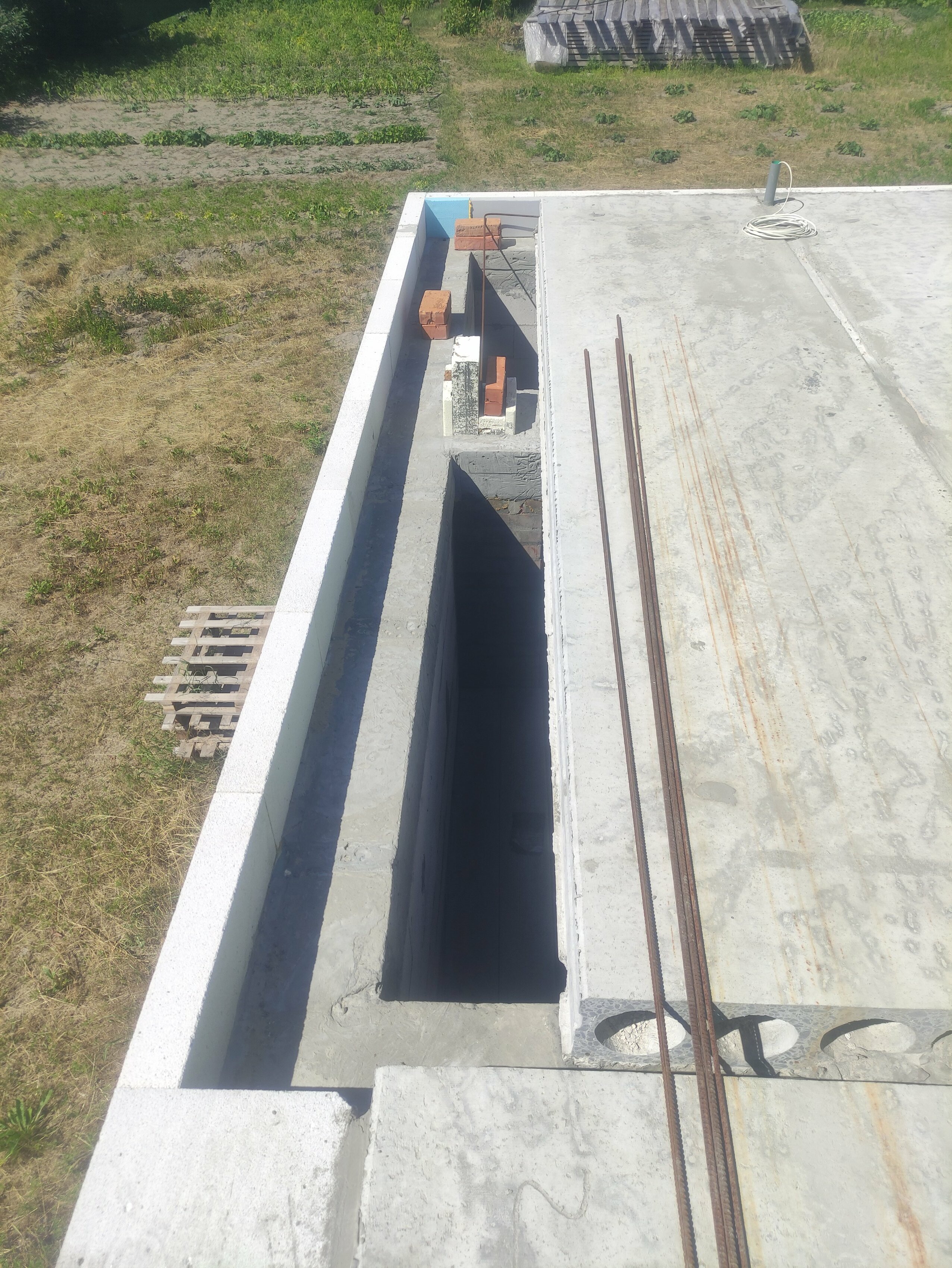

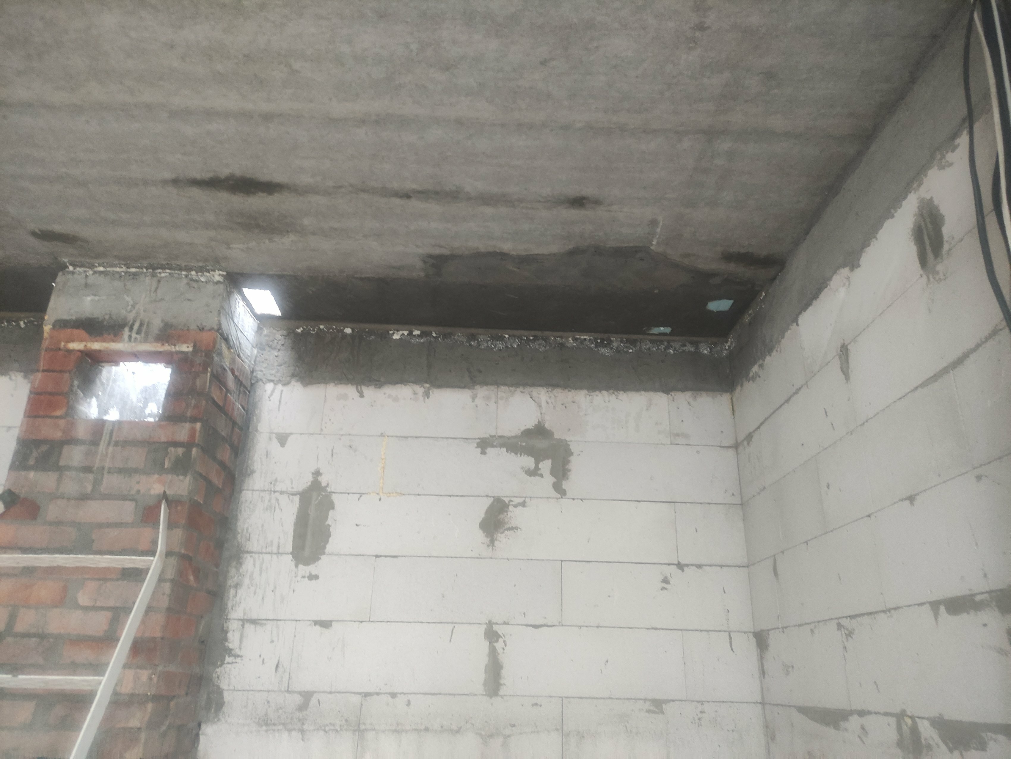

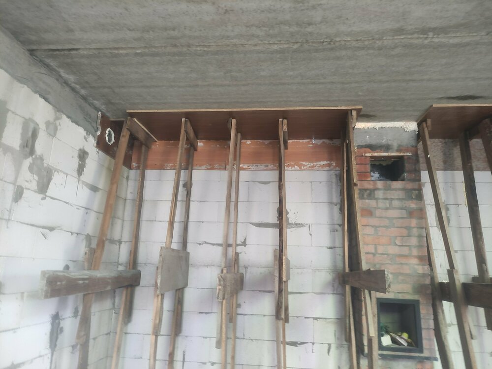

111zerg111 Опубліковано: 20 липня 2025 Автор Поділитись Опубліковано: 20 липня 2025 Залишалась монолітна ділянка біля димаря, так само була виставлена опалубка, пов'язаний арматурний каркас з заходами на сусідні плити , зроблені закладні під витяжку і комунікації і залито бетоном 2 Посилання на коментар Поділитися на інших сайтах More sharing options...

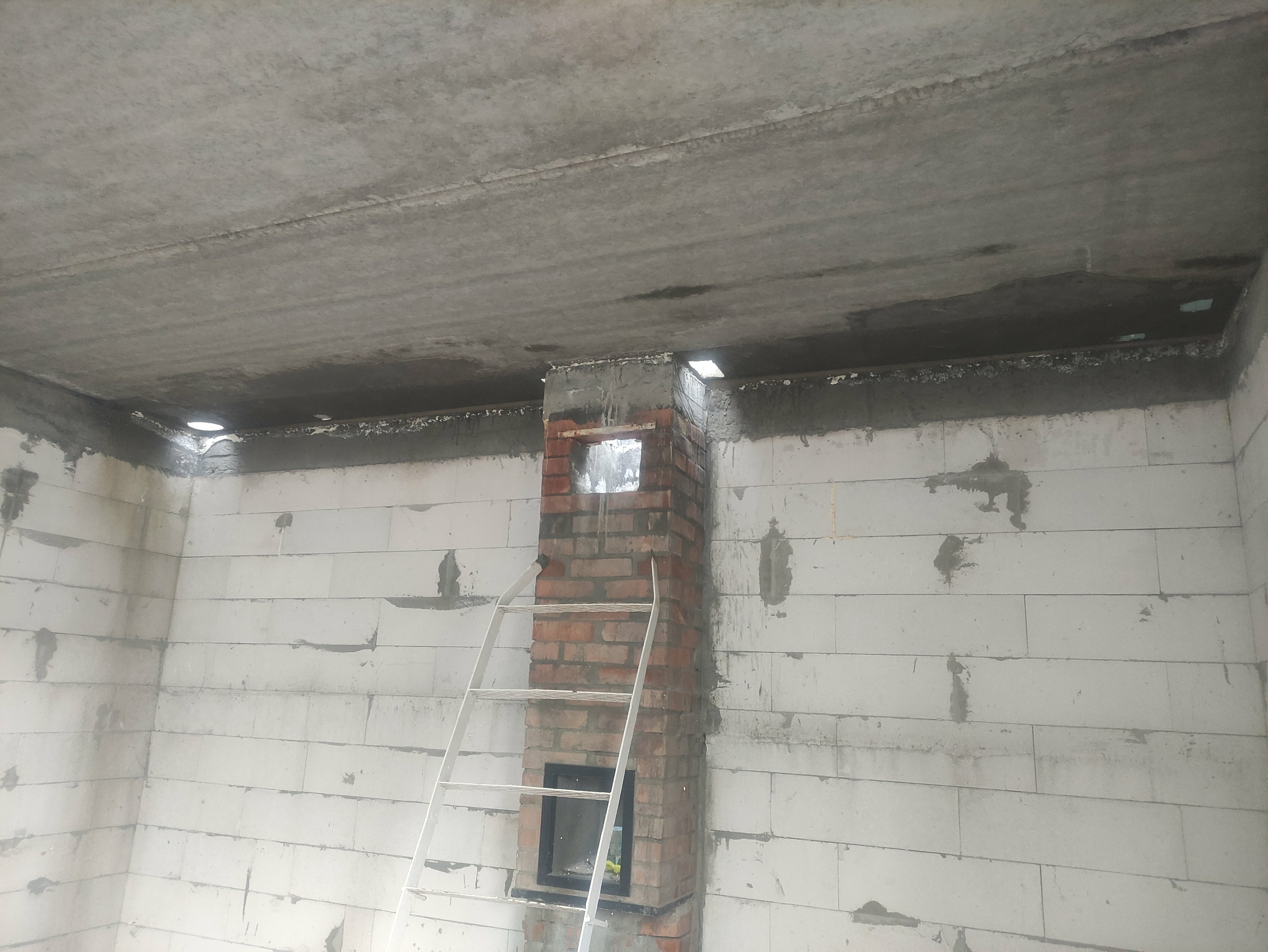

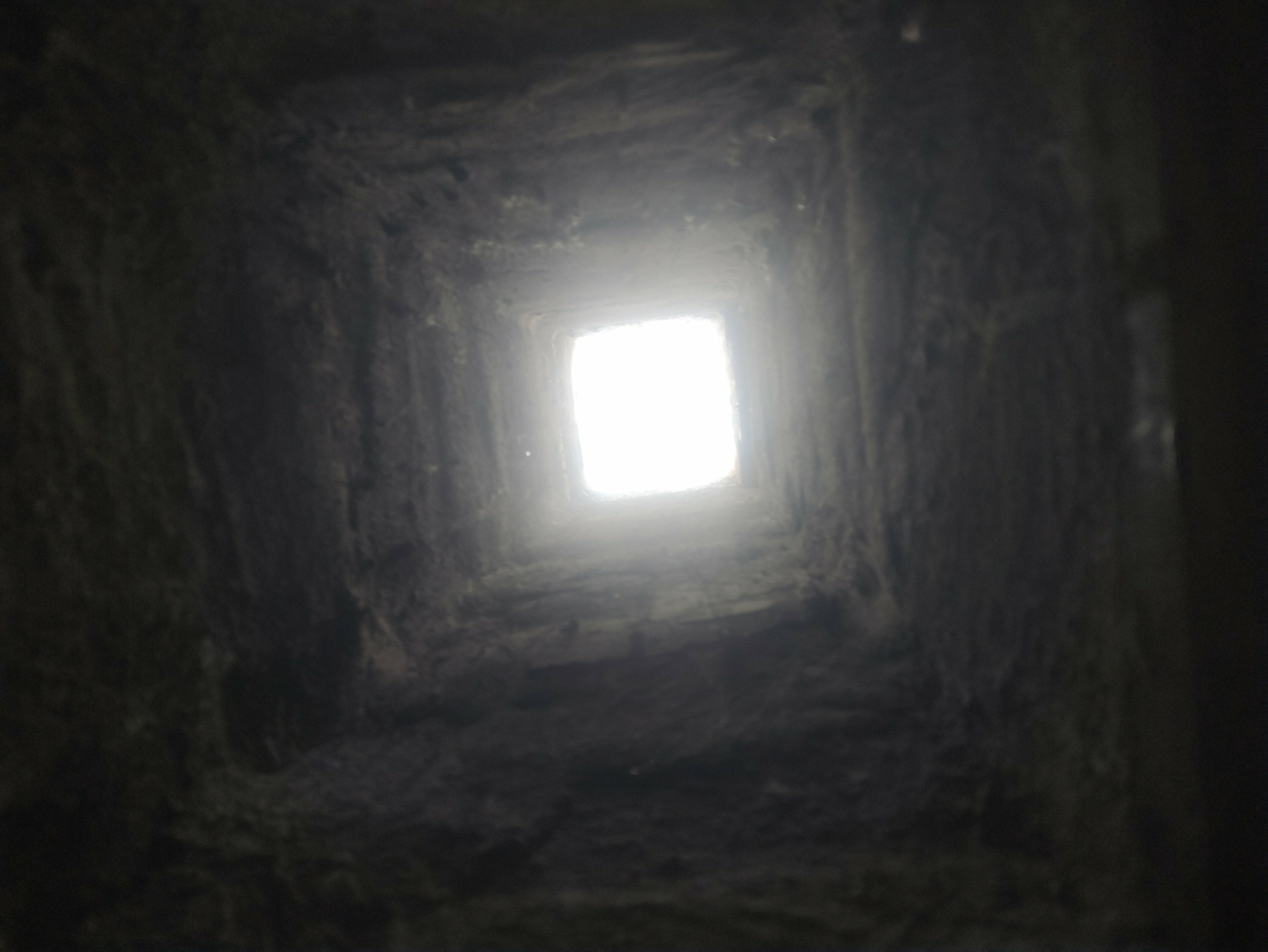

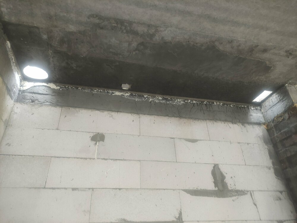

111zerg111 Опубліковано: 20 липня 2025 Автор Поділитись Опубліковано: 20 липня 2025 І ось він "Свєт в конце тунеля" 1 Посилання на коментар Поділитися на інших сайтах More sharing options...
Сарочка Опубліковано: 20 липня 2025 Поділитись Опубліковано: 20 липня 2025 9 годин тому, 111zerg111 сказав: І ось він "Свєт в конце тунеля" Це в вас димохід?, чи шахта? Посилання на коментар Поділитися на інших сайтах More sharing options...
ЯД Опубліковано: 20 липня 2025 Поділитись Опубліковано: 20 липня 2025 9 хвилин тому, Сарочка сказав: Це в вас димохід?, чи шахта? Ну там вроде как камин Посилання на коментар Поділитися на інших сайтах More sharing options...
