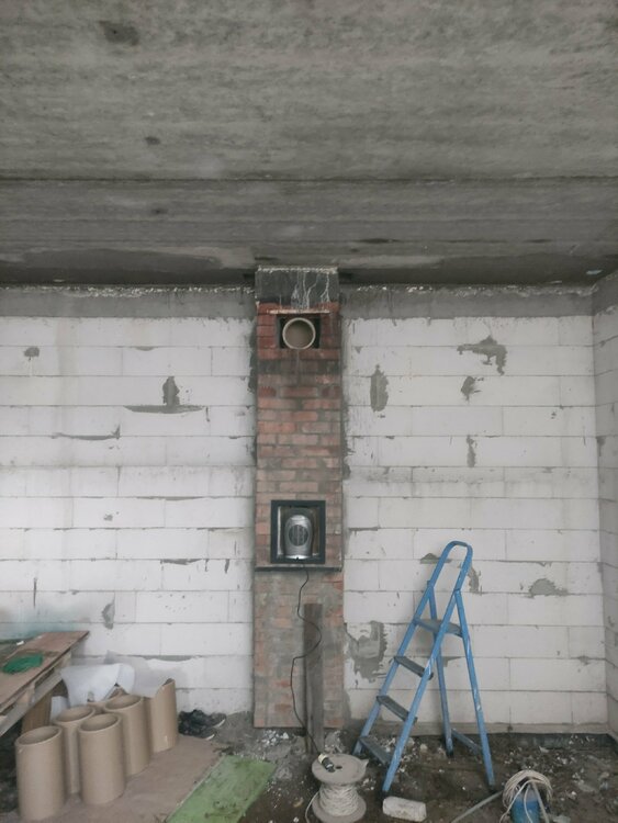

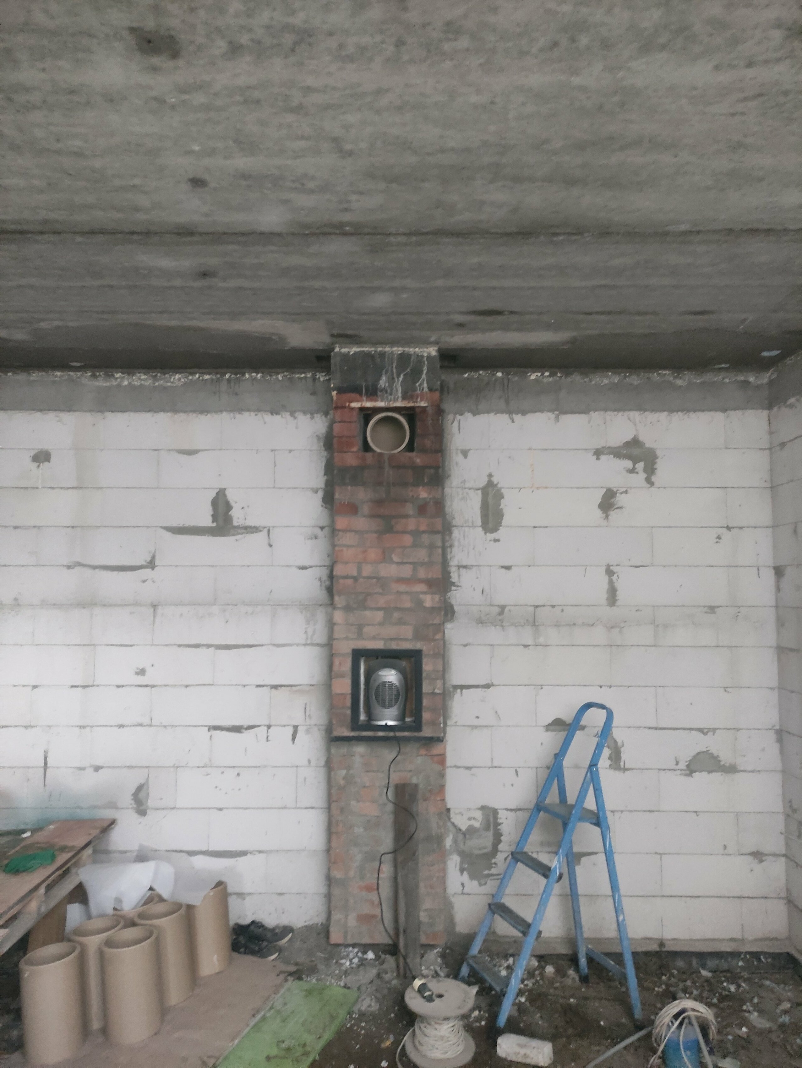

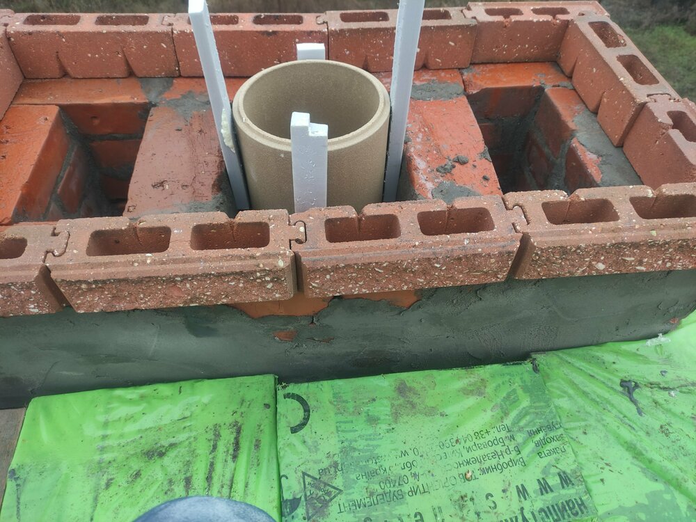

Сарочка Опубліковано: 20 липня Поділитись Опубліковано: 20 липня (змінено) 3 хвилини тому, ЯД сказав: Ну там вроде как камин Я зрозуміла що камін. Але в каміні може бути димохід, а може бути шахта с трубами гарячого повітря подібний конструкції . Якщо це димохід, то виглядає він не нормально. Якщо шахта то допустимо. Змінено 20 липня користувачем Сарочка Посилання на коментар Поділитися на інших сайтах More sharing options...
ЯД Опубліковано: 20 липня Поділитись Опубліковано: 20 липня 2 години тому, Сарочка сказав: Я зрозуміла що камін. Але в каміні може бути димохід, а може бути шахта с трубами гарячого повітря подібний конструкції . Якщо це димохід, то виглядає він не нормально. Якщо шахта то допустимо. А дым куда? Может потом туда нержу будут вставлять. Посилання на коментар Поділитися на інших сайтах More sharing options...

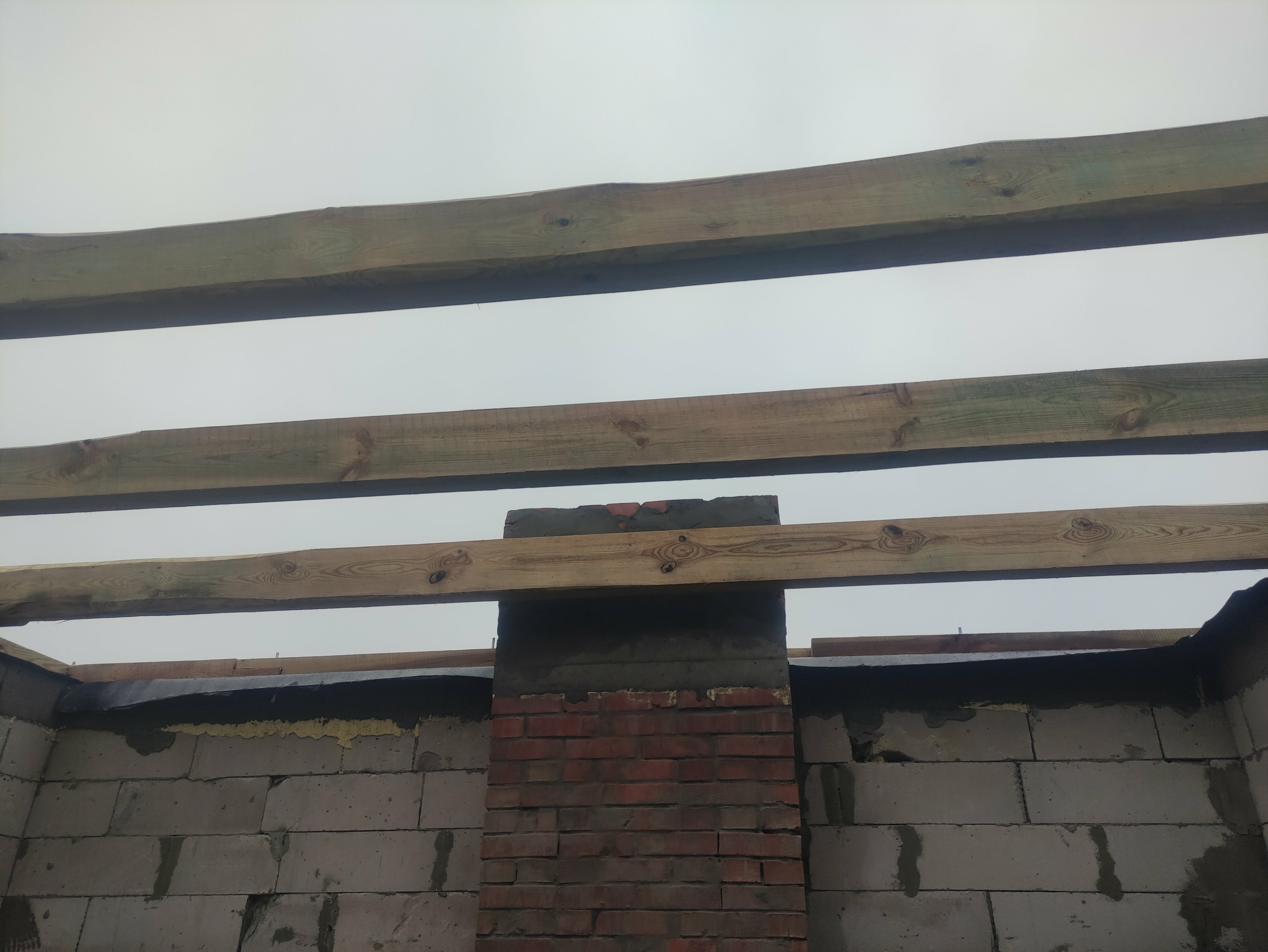

111zerg111 Опубліковано: 21 липня Автор Поділитись Опубліковано: 21 липня Це димохід, каміна не буде, взагалі не планувалось ніяких димоходів, але війна показала що краще щоб була альтернатива електриці, тому димохід роблю, а там побачимо , якщо буде необхідність буде встановлений резервний твердопаливний котел Посилання на коментар Поділитися на інших сайтах More sharing options...
111zerg111 Опубліковано: 21 липня Автор Поділитись Опубліковано: 21 липня 12 часов назад, Сарочка сказал: Я зрозуміла що камін. Але в каміні може бути димохід, а може бути шахта с трубами гарячого повітря подібний конструкції . Якщо це димохід, то виглядає він не нормально. Якщо шахта то допустимо. Що ненормального в ньому? Посилання на коментар Поділитися на інших сайтах More sharing options...
111zerg111 Опубліковано: 21 липня Автор Поділитись Опубліковано: 21 липня 10 часов назад, ЯД сказал: А дым куда? Может потом туда нержу будут вставлять. Дим як зазвичай наверх )) буде вихід димаря разом з вентиляцією вище даху Стосовно труб всередині це як варіант, поки що я про це не думаю бо воно закладається як резерв, якщо ситуація дасть Бог стабілізується після нашої перемоги, я його просто заглушку назавжди і буде як і планувалося опалення електрикою. А якщо буде якась проблема буду консультуватись зі спеціалістами як там розмістити підключити і тд твердопаливний котел Посилання на коментар Поділитися на інших сайтах More sharing options...
allanek Опубліковано: 21 липня Поділитись Опубліковано: 21 липня (змінено) 59 хвилин тому, 111zerg111 сказав: каміна не буде, Я теж була такої думки, коли будували будинок. Але, в останню мить, вирішили, що поставимо камінопіч. І це було найкращим рішенням, яке приймалось , поки будувались. Змінено 21 липня користувачем allanek 1 Посилання на коментар Поділитися на інших сайтах More sharing options...
ЯД Опубліковано: 21 липня Поділитись Опубліковано: 21 липня 5 хвилин тому, 111zerg111 сказав: Дим як зазвичай наверх )) буде вихід димаря разом з вентиляцією вище даху Стосовно труб всередині це як варіант, поки що я про це не думаю бо воно закладається як резерв, якщо ситуація дасть Бог стабілізується після нашої перемоги, я його просто заглушку назавжди і буде як і планувалося опалення електрикою. А якщо буде якась проблема буду консультуватись зі спеціалістами як там розмістити підключити і тд твердопаливний котел Стенки внутри не гладкие у вас. Сажа на них оседать сильно будет Посилання на коментар Поділитися на інших сайтах More sharing options...
111zerg111 Опубліковано: 21 липня Автор Поділитись Опубліковано: 21 липня 4 минуты назад, ЯД сказал: Стенки внутри не гладкие у вас. Сажа на них оседать сильно будет Ну типу того)) але я бачив як у кума в 22му році пробивали стіну для того щоб вивести трубу, я ж зробив канал, а там спеціалісти якщо що скажуть , треба то вставлю туди трубу . Просто передбачаю так би мовити місце заздалегідь)) я все ж таки розраховую що воно не знадобиться і буде просто електрокотел Посилання на коментар Поділитися на інших сайтах More sharing options...
ЯД Опубліковано: 21 липня Поділитись Опубліковано: 21 липня (змінено) 3 хвилини тому, 111zerg111 сказав: Ну типу того)) але я бачив як у кума в 22му році пробивали стіну для того щоб вивести трубу, я ж зробив канал, а там спеціалісти якщо що скажуть , треба то вставлю туди трубу . Просто передбачаю так би мовити місце заздалегідь)) я все ж таки розраховую що воно не знадобиться і буде просто електрокотел Вы просто когда дальше муровать будете, с внутренней стороны заглаживайте, чтобы соплей раствора не оставалось Змінено 21 липня користувачем ЯД Посилання на коментар Поділитися на інших сайтах More sharing options...
111zerg111 Опубліковано: 21 липня Автор Поділитись Опубліковано: 21 липня Так кладка з середини поштукатурена і затерта під рукавицю, напливи деякі в місцях де був закладений пінопласт, але ж типу так, кладка не рівна тому і канал в середині такий собі, щось з цеглою в мене взагалі ніяк не виходить потоваришувати, але вже як є, якщо що труба всередині все виправить)) 1 Посилання на коментар Поділитися на інших сайтах More sharing options...
Сарочка Опубліковано: 21 липня Поділитись Опубліковано: 21 липня Якщо гільзувати цей отвір, то взагалі то все одно як вам ту шахту викладуть. АЛЕ Але ні в якому разі це не повиннно бути ось це , що зараз на фото, бути димарем каміну, ось так, як воно зараз- з напливами. . Ну добре, не Шіделем єдині, але, якщо наважились ось прям , зовсім якусь саморобну штуку, в в вигляді каміну , то до створення димоходу, теж треба привернуть увагу. Це сама небезпечна штука в домі. Ось прям сама- сама, . Це як вогнище посерд будинку розпалити. Якщо ви міркуєте, що ви з одній строні його в скло спрятали і це вже безпечно, то це не так -не працює. Ваш димохід виглядає зараз більш погано , ніж в старому сіляньському домі, де піч клали після 3 бутилок водяри., і це не просвіт в кінці тунелю. , це тупо край життя мешканців майбутнього будинку , якщо це одоробло залишиться , як димохід , з всій повагою , без образ Якщо ви його залишити як є . То коли буде пожар, це просто час. Ви ніколи цю скелю сталогмітв не зможете гарно почисти . Тому , або гальзувати, або робити як треба, а не ось так робити далі Посилання на коментар Поділитися на інших сайтах More sharing options...
Сарочка Опубліковано: 21 липня Поділитись Опубліковано: 21 липня 13 годин тому, 111zerg111 сказав: Це димохід, каміна не буде, взагалі не планувалось ніяких димоходів, але війна показала що краще щоб була альтернатива електриці, тому димохід роблю, а там побачимо , якщо буде необхідність буде встановлений резервний твердопаливний котел Не зрозуміло. Топка вже є. Як так каміна нема? Чі ви каміном називаєте щось взагалі ? Посилання на коментар Поділитися на інших сайтах More sharing options...
Сарочка Опубліковано: 21 липня Поділитись Опубліковано: 21 липня 12 годин тому, 111zerg111 сказав: Дим як зазвичай наверх )) буде вихід димаря разом з вентиляцією вище даху Стосовно труб всередині це як варіант, поки що я про це не думаю бо воно закладається як резерв, якщо ситуація дасть Бог стабілізується після нашої перемоги, я його просто заглушку назавжди і буде як і планувалося опалення електрикою. А якщо буде якась проблема буду консультуватись зі спеціалістами як там розмістити підключити і тд твердопаливний котел Єєє , ось тут знов проблемка. Вихід однією шахтою біля димоходу каміну ось ціх двух отворів,зліва, та справа, що вас напевно вінтіляція. Біля отвору якій , напевно, отвір димоходу, то це дуже- дуже- дуже погана ідея. Але це знов не зрозуміло, бо це по фото, без ваших остаточних коментарів. Посилання на коментар Поділитися на інших сайтах More sharing options...
Сарочка Опубліковано: 21 липня Поділитись Опубліковано: 21 липня 11 годин тому, 111zerg111 сказав: Так кладка з середини поштукатурена і затерта під рукавицю, напливи деякі в місцях де був закладений пінопласт, але ж типу так, кладка не рівна тому і канал в середині такий собі, щось з цеглою в мене взагалі ніяк не виходить потоваришувати, але вже як є, якщо що труба всередині все виправить)) Не ну я намагалась дуже обережно викласти свою думку. Але якщо це « під рукавивицю» на фото , то все , я пас. Посилання на коментар Поділитися на інших сайтах More sharing options...

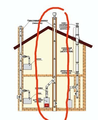

ЯД Опубліковано: 21 липня Поділитись Опубліковано: 21 липня 45 хвилин тому, Сарочка сказав: Єєє , ось тут знов проблемка. Вихід однією шахтою біля димоходу каміну ось ціх двух отворів,зліва, та справа, що вас напевно вінтіляція. Біля отвору якій , напевно, отвір димоходу, то це дуже- дуже- дуже погана ідея. Але це знов не зрозуміло, бо це по фото, без ваших остаточних коментарів. А можно раскрыть тему, чем? Как бы Шидель так делает, или они делают очень - очень плохую идею? Посилання на коментар Поділитися на інших сайтах More sharing options...
Сарочка Опубліковано: 21 липня Поділитись Опубліковано: 21 липня (змінено) 1 годину тому, ЯД сказав: А можно раскрыть тему, чем? Как бы Шидель так делает, или они делают очень - очень плохую идею? Я бачила реалізацію саме такой , описаний вами ідеї в Шиделя виключно на газови котли. . Мені здається що такі це зовсім різне, ніж пряме спалювання деревини ( вогнище) . І я її реалізацію бачила в багатоповерхівках. Щось там нічого схожего до каміну не було. Так саме ваша інсталяція це далеко ще не Шидель. Та і Шидель, це не просто купа кирпича . Взагалі не про кирпич. Взагалі не то що ви робите. Але ж це не богатоповірхівка , ну давайте просто поміркуємо …. То ви шукаєте чистого повітря біля димоходу? Чі над ним, чі наскільки під ним? Атмосферний тиск впав, дим стелиться до землі, що в цей час повиннно бути з вентиляцією. Як їй казазати, що вона повинна захлнопнутися і не тягнути повітря до дому. А в цей час ваша жінка включила витяжку і вирішила посмажити млинці. . Поміркуйте. Хто з якого отвіру переможе витяжку? Її мотор 100%, а може 200% більш потужний, ніж природна тяга. Але хто зна. Ніщо вам не забороняє отримувати досвід за ваші гроші. Це ж було лише зауваження, на яке ви можете звернути увагу, або ні. Змінено 21 липня користувачем Сарочка Посилання на коментар Поділитися на інших сайтах More sharing options...

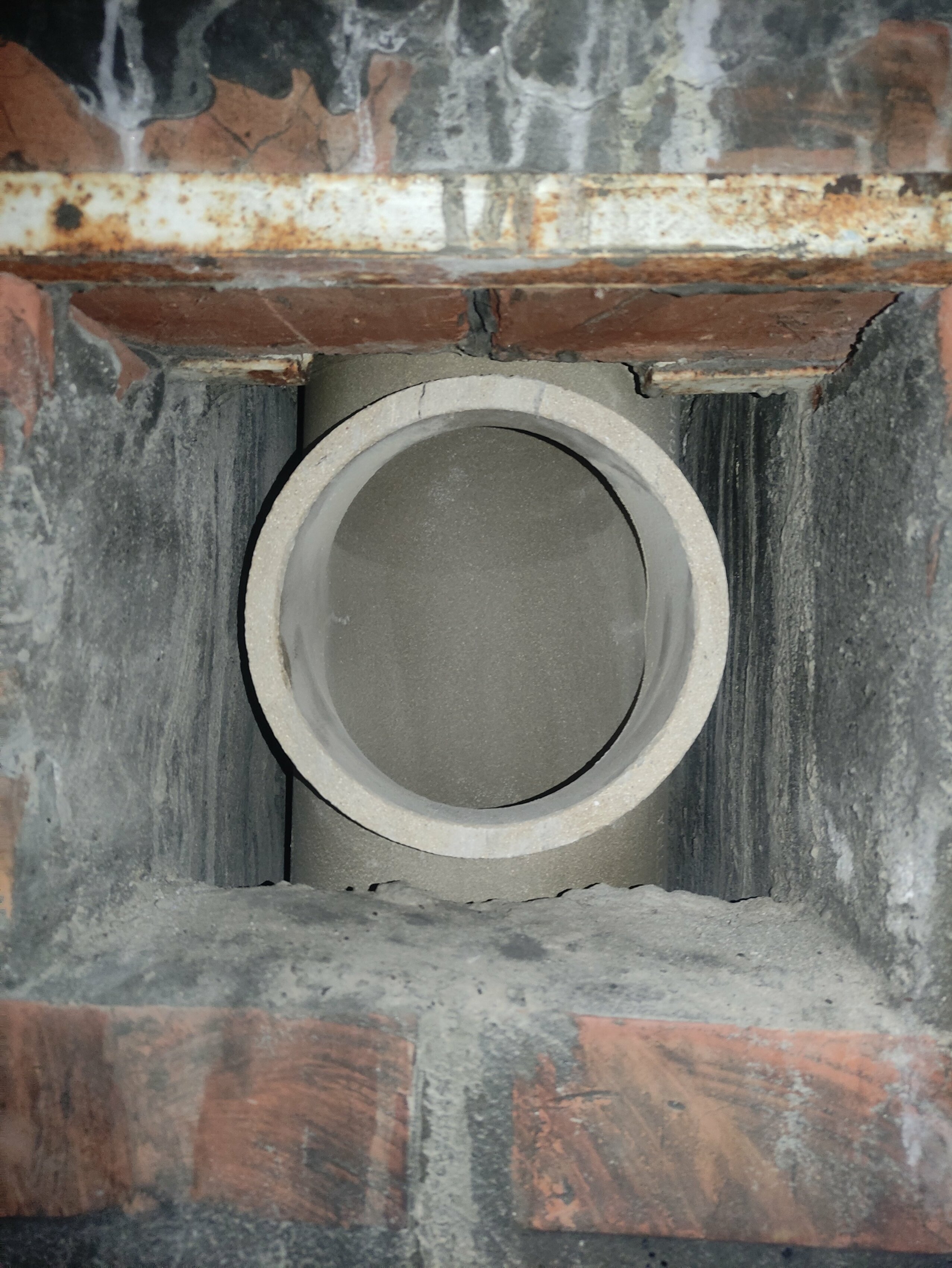

111zerg111 Опубліковано: 22 липня Автор Поділитись Опубліковано: 22 липня )))) давайте я спробую пояснити картинкою що я там можливо бачу Верхній отвір під вхід труби Нижній для чистки Там немає ніякої топки чи каміна і тд Це просто шахта для можливо майбутнього котла 1 Посилання на коментар Поділитися на інших сайтах More sharing options...
111zerg111 Опубліковано: 22 липня Автор Поділитись Опубліковано: 22 липня 8 часов назад, Сарочка сказал: Єєє , ось тут знов проблемка. Вихід однією шахтою біля димоходу каміну ось ціх двух отворів,зліва, та справа, що вас напевно вінтіляція. Біля отвору якій , напевно, отвір димоходу, то це дуже- дуже- дуже погана ідея. Але це знов не зрозуміло, бо це по фото, без ваших остаточних коментарів. Ну я так собі планую такий варіант, бачу що багато хто так робить, не знаю ж знов таки наскільки це критично Посилання на коментар Поділитися на інших сайтах More sharing options...
andrey_ka Опубліковано: 22 липня Поділитись Опубліковано: 22 липня 10 годин тому, Сарочка сказав: Як їй казазати, що вона повинна захлнопнутися і не тягнути повітря до дому. Отак прямо і сказати: Пані (припливна) вентиляція ніколи не розміщуйтесь поблизу димоходів , смітників , доріг , і.т.д.... 10 годин тому, Сарочка сказав: А в цей час ваша жінка включила витяжку і вирішила посмажити млинці. . Поміркуйте. Хто з якого отвіру переможе витяжку? Її мотор 100%, а може 200% більш потужний, ніж природна тяга. А заборонено використовувати примусову вентиляцію в будинку з каміном , пічю чи іншим твердопаливним агрегатом , якщо робота цієї витяжки не компенсована необхідним припливним каналом. Ставите витяжку , будьте добрі забезпечити її необхідним повітрям. Посилання на коментар Поділитися на інших сайтах More sharing options...
andrey_ka Опубліковано: 22 липня Поділитись Опубліковано: 22 липня 4 години тому, 111zerg111 сказав: Це просто шахта для можливо майбутнього котла І це "невеличка" економічна помилка. Могли б стопку гривень десь з метр висотою зекономити , якщо б замість цієї шахти викласти повноцінний цегляний димохід. Посилання на коментар Поділитися на інших сайтах More sharing options...
