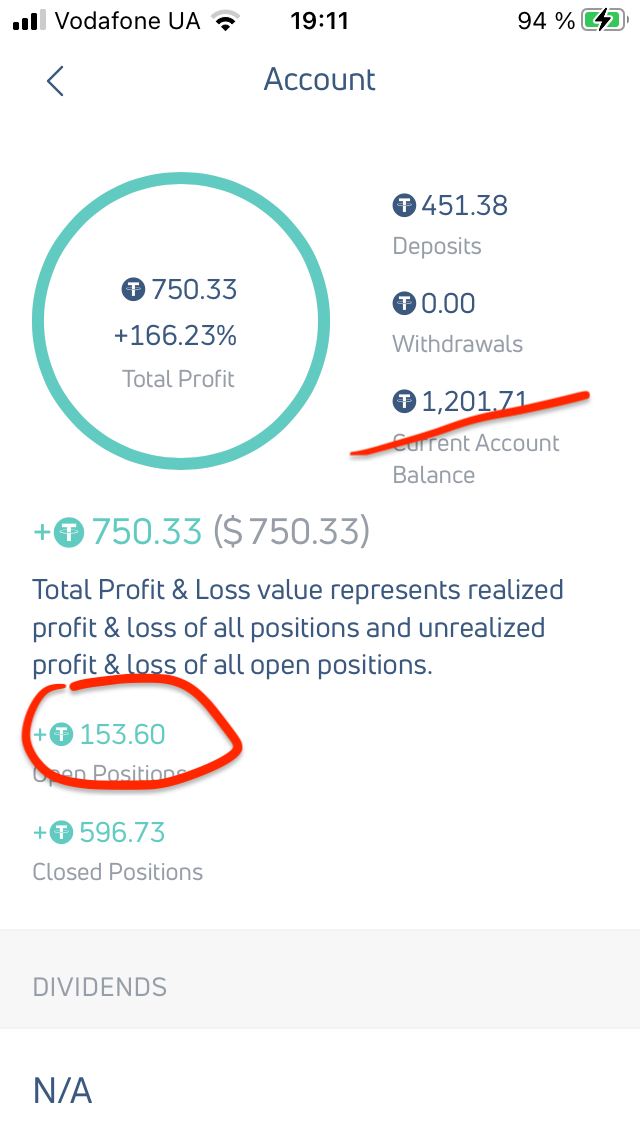

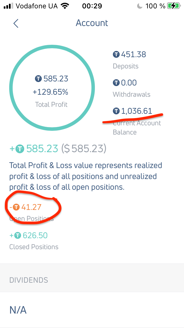

В продолжение предыдущего поста и как предостережение тем, кто считает, что трейдинг=легкие деньги.
На скринах - ситуация вчерашнего дня, время между скринами - примерно 5 часов.
Это не основной аккаунт, скорее тренировочный для отработки стратегий, но этот момент хорошо иллюстрирует непредсказуемость любых финансовых спекуляций.
Вобщем-то катастрофы нет, депо в хорошем плюсе, но как быстро и легко потенциальная прибыль превратилась в потенциальные убытки. Почему "потенциальные"? Потому что, пока позиция не закрыта - нет ни убытков ни прибыли.
Но, в любом случае, положительных эмоций это не приносит. Готовы и можете это все спокойно воспринимать, тогда осваивайте трейдинг. Но, входить "на авось", не понимая основ и не имея опыта, - категорическое нет.
Удачи и приумножения капитала даже в это смутное время :beer:

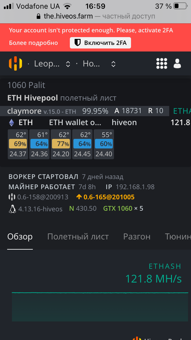

Калькуляторы не врут, они показывают в стоке :) В реальности - больше
Обычная 1060 дает 24+ (даже на стареньком Сlaymore), но на памяти от самсунга. Микрон и хайнекс дадут немного меньше, но 20 как мин. Тип памяти можно посмотреть напр. программой Nvidia Inspector
Параметры разгона: 0 по ядру, 1500-1600 Мгц по памяти (в хайвОС, в винде - делите на 2), потребление 88-90 вт

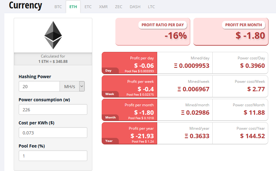

+700 MHz по памяти, поверлимит 90%, разгон гпу проца ничего не дает, оставил его так как есть
температура карты 59...60С , вентиляторы на 50% минимум поставлены при этом
потребление компа в целом без монитора 226 ватт
итого 18...20 мегахеш в секунду ...
память хиникс на моем экземпляре и больше не гонится, еще можно докинуть 50 мгц но через время начинает глючить машина
Итог на картинке, если ничего не напутал ))

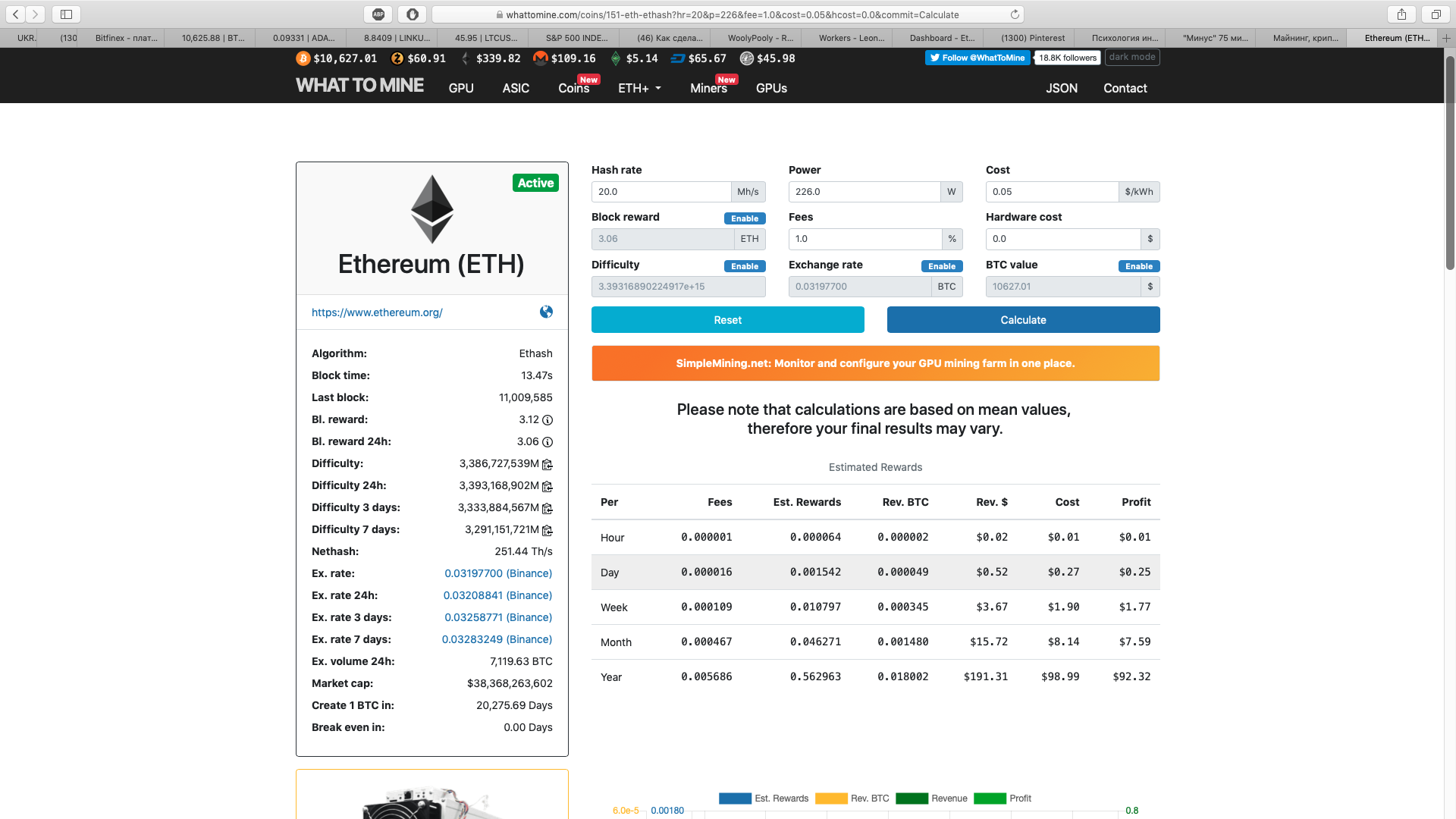

А что за странная цена за кВт - 0,073? С учетом ночного тарифа - 0,05$/kW
Для предприятий? Ну так все равно надо считать по 1,68 - минус НДС и -18% налога на прибыль :oops:
ЗЫ. Потребление "тушки" будет одинаково что для 1 карты, что для 12 - обычно до 100 вт
ЗЫ2. Даже с Вашими вводными есть повод для оптимизма - см скрин. Сдержанного, правда, но тем не менее :)
2.1 грн/квт - тариф дачного кооператива :) :oops:
226 ват - это реальное измеренное внешним ваттметром, из них 126 ват отобрал проц самого компьютера
понятно что если докупить еще несколько тушек то станет веселее :twisted:
однако тернист путь майнера :crazy: и пока оставлю на прогон на пару дней, понаблюдаю
