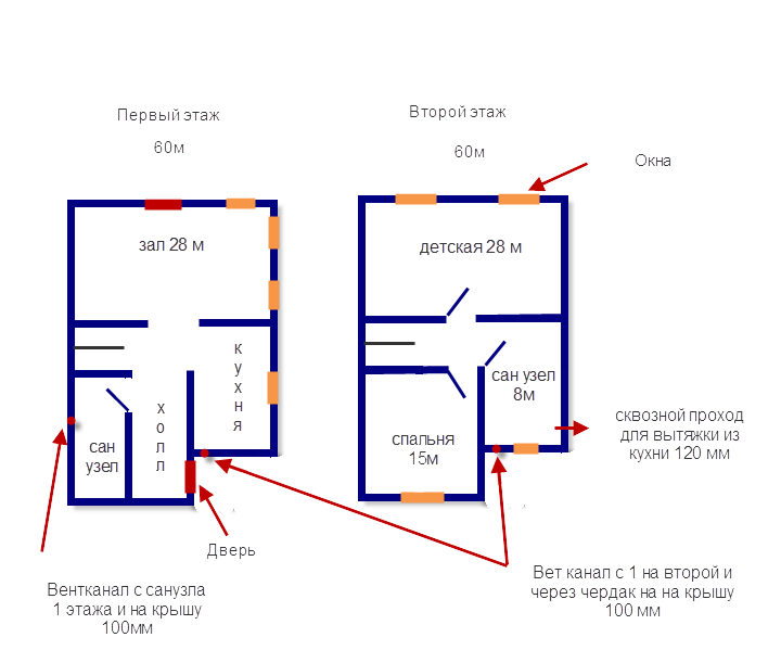

У меня таже ситуация, первый этаж не одного радиатора полно окон, теплые полы. Второй этаж радиаторы. На сегодня улица 8 градусов в доме 20,5. Отопление пока не включали, периодически кондиционерами прогреваем. Дом ракушка, 10 см пенопласт, сетка клей, шуба, краска.
Окна текут с низу параллельно подоконнику. Рама не мокнет.
В кухне есть вент канал с грибком на крыше, через него может что то и вытягивает но больше задувает)) он проходит и в санузле второго этажа, когда на втором этаже включают вентилятор на первом выдувает.
в сану узле первого этажа вроде хорошо вытягивает самостоятельно, но когда включается вытяжка на кухне тогда и здесь идет подсос воздуха :fool: Вытяжка на кухне та что над плитой, просто выходит на улицу через отверстие в стене с клапаном.
Нас в доме 6 человек, влажность 70-80%:oops:
Что бы сделать, денег на капитальные решения вопросов нет, но решить как то надо, подскажите.
Какая у Вас конструкция пола? 70-80% это либо построено в этом году, либо банька в доме, либо пол без пароизоляции.
На рисунке указал, всего два вентканала, 1 идет из кухни через санузел через чердак и выходит на крышу. На крыше грибок по высоте см 50-60.
2 идет с первого этажа санузла на крышу. Грибок фирменный пластиковый.
Теперь по полу, цоколь см 30. внутри идет глина, черновой бетонный пол 7-10 см. Затем (вот тут сомнение в упор не помню)30 или 50 мм плотного серого цвета полистирола, пленка отражающая, теплый пол намотан, 8-10см полусухая стяжка, та что машина дует))
Как то так.

первая очевидная ошибка, выходы на крыше стоят ниже конька, поэтому будет задувать даже при условии выключенных вентилятор. Вторая ошибка, на один вент.канал у вас запитано два помещения кухня перехват и с/у. Сводить в один воздуховод все помещения, где нужно забрать воздух и выйти на уровень ниже конька можно только при условии, что вы на крыше установите не грибочек, а вентилятор, которые работает постоянно и реально забирает отработанный воздух, нет эффекта обратной тяги. К сожалению, та схема вентиляции, которая есть- не решает задачи вентиляции (удаления влаги, воздухообмена в доме и т.д.)Но исправить можно.

конечно поскажем. только еще пару вопросов:1/ есть ли в доме газовое оборудование, 2/ чердак утеплен или нет?3/ на плане нет фановой трубы, она есть? и где выходит
... Дом ракушка, 10 см пенопласт, сетка клей, шуба, краска.
Вы так и живете в Таирово, недалеко от лимана?
из чего вентканалы? (подробно) как проходят по отношению к стенам?
1-плита
2-да было 15 см щели в кулак между балками, все разобрал, переложил проклеил уплотнил и добавил 10 см, всего 25.
3-нет, думал как то ее сделать но нет возможности в доме, хотя если сильно постараться, надо понимать как, пока приоткрываю крышку люка.

День добрый. Как я уже писала ранее, ваши воздуховоды не работают по двум причинам: 1)установлены ниже конька (поэтому они работают на приток). 2) на один воздуховод "естественной вентиляции", у вас заведены несколько помещения. И из вашего ответа "вентканалы идут в ракушняке" непонятно, какой трубой они гильзованы (пластик или оцинковка)?
У вас в кухне есть газовая плита, соответственно на кухне у вас должен быть один канал естественной вентиляции. Он у вас есть, но к нему подключен 2 этаж с/у. Поэтому, вентиляцию 2 этаж с/у вы глушите-это как минимум! Вопрос поднятие данного воздуховода максимально ближе к коньку - также актуальный, но тут можно будет посмотреть как будет тяга без с/у 2 этажа.
Дальнейшее рассмотрение способов улучшения организации вентиляции в доме зависит от того, есть ли у вас на кухне глухая дверь. Это важно, чтобы при организации принудительной вентиляции ( в случае утечки газа) газ не был перетянут в другие помещения дома, а уходил как раз в свободный канал естественной вентиляции (это как раз тот канал, о котором шла речь ранее).
Если возможность глухой двери на кухню есть, предлагаю рассмотреть вариант принудительной системы вентиляции Vilpe. На один вентилятор Е120Р/500 вы сможете подвести через тройники забор воздуха из помещений: 1)с/у 1 этаж, 2)с/у 2 этаж, 3) чердак -так как у вас чердак утеплен, а забора теплого воздуха нет, вам обязательно нужно организовать его вентиляцию, 4) холл. Схематично я нарисовала на вашем чертеже. В помещениях вы ставите анемостаты (тарельчатые клапана), чем дальше удаленность комнаты от вентилятора, тем больше открываете анемостат, можете проверить салфеткой, она не должна падать или сильно втягиваться в воздуховод. Разводка воздуховодов делается спирально-навивной оцинкованной трубой 125 диаметра. Также показала вам места установки приточных клапанов Velco, в случае если притока воздуха через микропроветривания окон не достаточно. Обязательно нужно и в утепленный чердак подать приточный воздух, иначе парникового эффекта вам не избежать.
Возможно, если у вас вент.канал с первого этажа с/у гильзован пластиковой трубой, можно будет его переделать под вентиляцию фанового стояка.
Это очень проблематично, нужно звать высотника или мастерить что то самостоятельно.

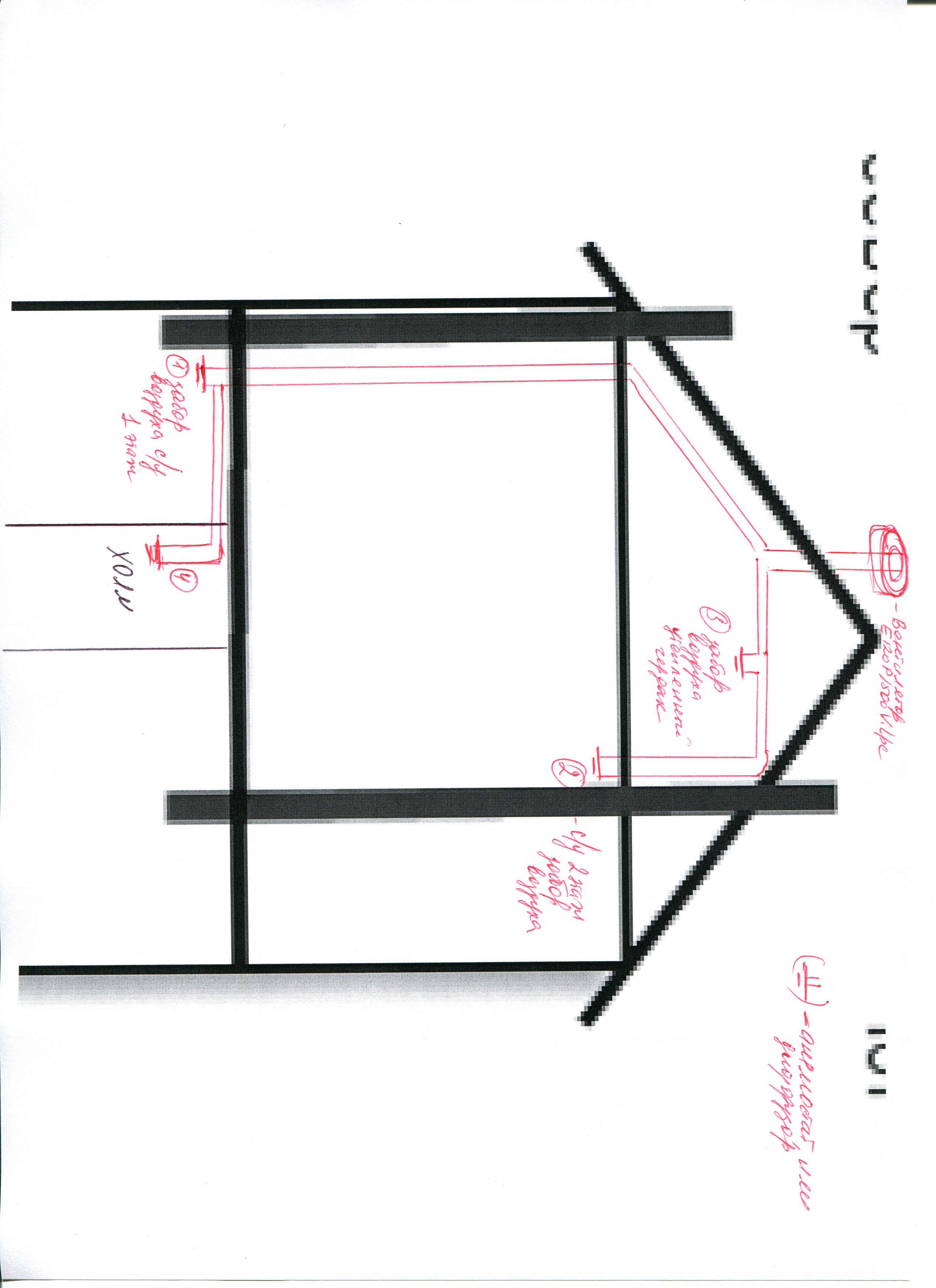

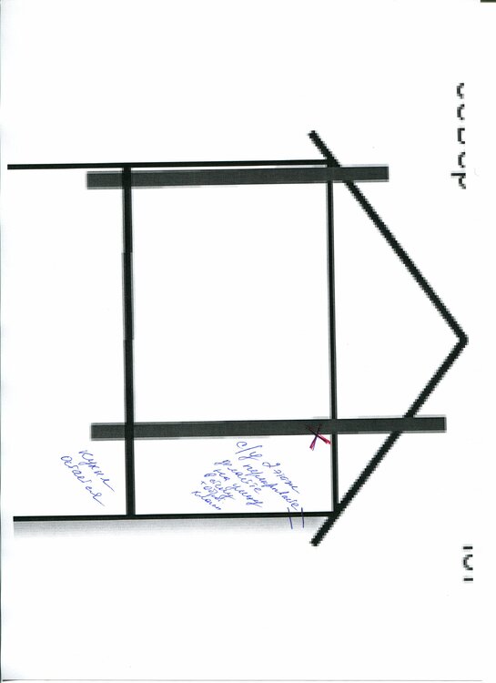

Если нет возможности установки двери или замены газ.плиты на электрическую), и сделать новую разводку воздуховодов, то сделайте хотя бы следующее:

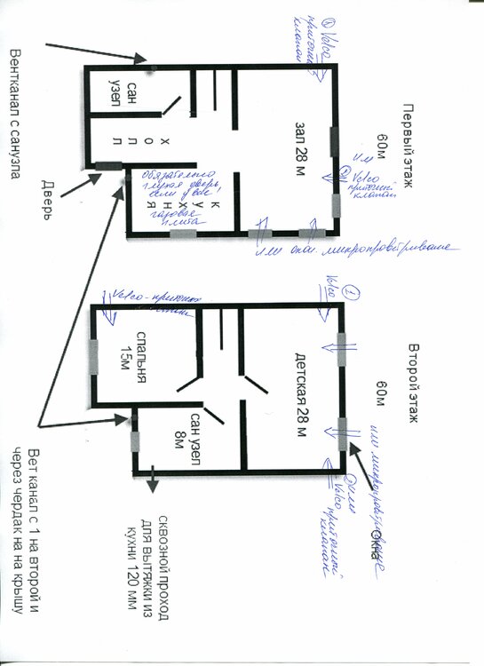

1) заглушите 2 этаж с/у -это в первую очередь ваша безопасность (связь вент.канала с кухней, где газовая плита).
2) организуйте вентиляцию утепленного чердака ( на фронтонах установите вент.решенки)
3) организуйте постоянный приток в жилые помещения (зал, спальни) с помощью микропроветривания или стеновых приточных клапанов.
4) с/у 2,1 этажа -удаление отработанного воздуха через обратный клапан в стену (хотя такое решение мне лично меньше всего нравиться).
5) пластиковый вент.канал с 1 этажа с/у лучше используйте под фановую трубу.
описанный вариант не самое лучшее решение, но это лучше, чем есть сейчас. Проблема удаления избытка влаги из помещений в доме у вас еще кроется в утеплении (пенопласт, который не дает стенам дышать). Вся влага остается внутри дома, ее нужно удалять принудительно. Приток и канальные вентиляторы (или крышный вентилятор) должны работать постоянно, тогда результат будет.

во вложении картинка, заглушить с/у 2 этажа. Вентиляцию с/у 2 этажа вывести в стену (так как у вас нет возможности делать новую разводку воздуховодов). Существующий воздуховод у вас спускается в кухню, и должен выполнять роль естественной вентиляции на случай утечки газа. Этот канал не может использоваться для отвода отработанного воздуха из других помещений.
Вашим соседям возможно больше повезло с розой ветров и расположением вент.выходов. И у них выдувает, а у вас наоборот- задувает. Для южного региона Украины 5 см пенопласта достаточно и по паропроницаемости коэффициент выше, чем у 10см.
Могу сказать в процентном соотношении о вентиляции сейчас, она у вас скорее всего работает на 5%-10% от того, что необходимо. Если переделаете на принудительную вентиляцию с использование вентилятора Vilpe- будет 100% из необходимого воздухообмена.
Минимальные изменения, которые вы можете сделать без капитального вложения помогут улучшить ситуацию процентов на 50%. Так как работа вентиляции не будет сбалансирована на все 100%.

А если поставить системы типа праны?
Думаю если бить стены и армопояса ,это намного дороже чем если пустить по стене на улице. Хотя 50 мм трубы не маленькие?
можно и 300 мм поставить, просто потом встанет вопрос "а чем платить за тепло?"
Развести можно и специальными пластиковыми трубами 50мм.
Это я про эти трубы спрашивал))
Ну тут я так понимаю, либо жить в сухом доме и чуть переплачивать или в мокром?
Кто то просчитывал насколько экономичен выбор естественной вентиляции ,принудительной и рекуператор.
Все же если поставить клапан в стене а в другой стене поставить вентилятор скажем с гигрометром, спасет это ситуацию, насколько она будет лучше микропроветривания с вентилятором?
Для начала Вам нужно выяснить источники чрезмерной влаги, прежде чем предпринимать какие либо действия. Если это влага от жизнедеятельности - еда, ванна, человек - эта проблема решается обыной вентиляцией.
Если это строительная влага свежего дома - она решается промышленным осушителем воздуха или просто выдержкой примерно 2 года, а обычной вентиляцией она не решится в ближайшей перспективе.
Если это влага из пола без пароизоляции - решить ее трудно не сделав пароизоляцию пола как положено - тут никакая вентиляция не поможет.
