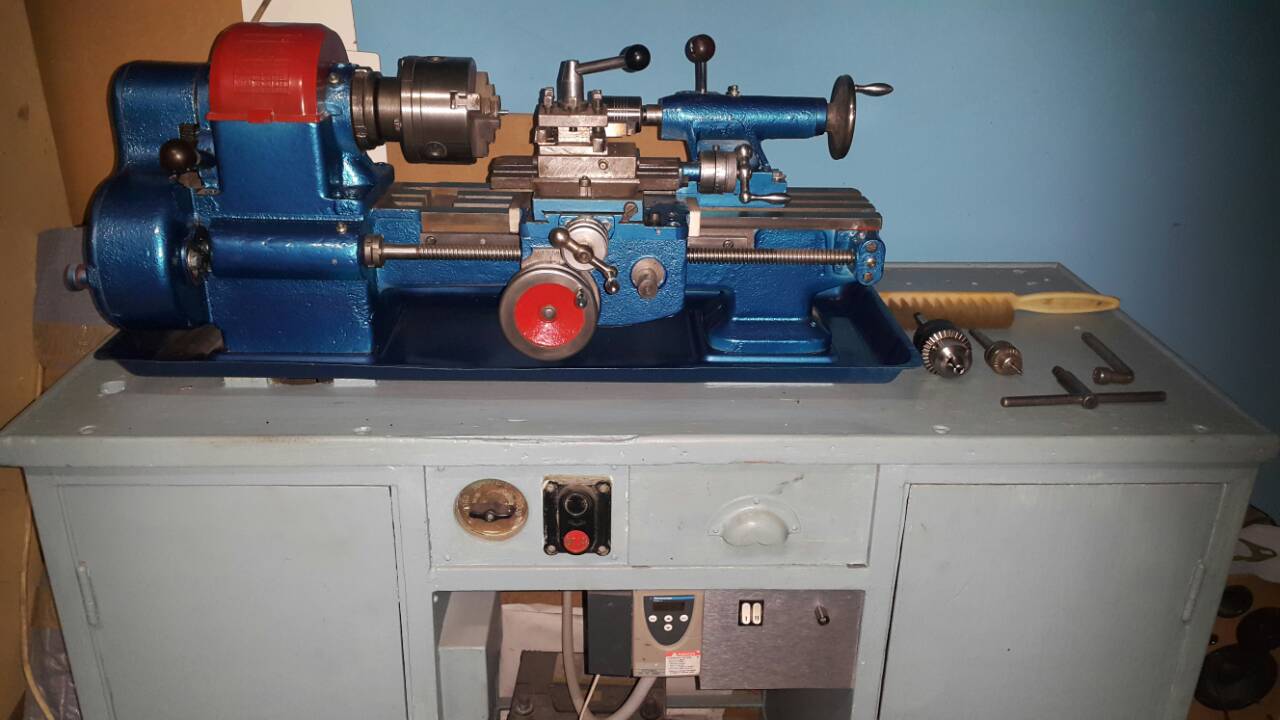

Немного поддержу разговор.
Таки да если снять все до металла раковин добавиться достаточно.
Но честно сказать смотря как покрасить потом по подготовленному.
Вот на фото пример со снятием до металла и без шпатлевки только грунт+база +лак вышло вот так:flag1:
