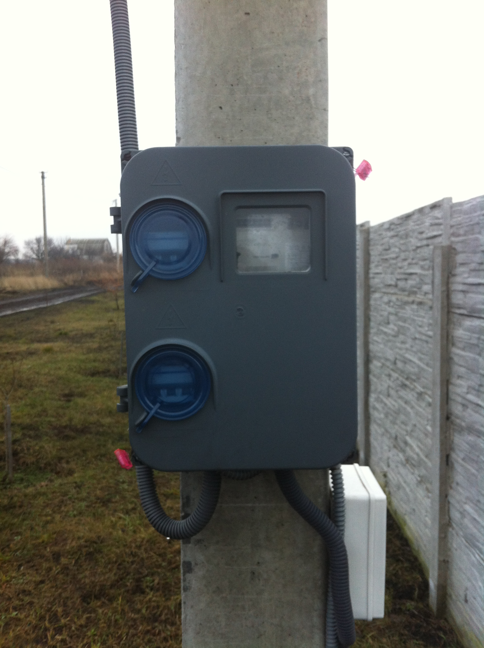

Это не то. Что бы автоматы влезли, гофра через сальники и иногда розетки наружные это не те пластиковые щиты и боксы по таким ценам. Такой же вот как на фото но пластиковый бокс как минимум в полтора раза дороже железного.

Да влазят туда автоматы. РЕС-овцы их ставят массово и все туда влазит - и автоматы, и счетчики. И даже розетку наружную можно поставить на место под третий автомат. Вот что-то вроде такого - 149 грн в Леруа Мерлен. И гофру туда сбоку вон просунуть можно.
Влазит труба 40-50 через сальник с кабелем например алюминий 4,5*16? Сами то пробовали хоть раз в таком щите, такой кабель подключить?
P.S Максим я вот не понимаю зачем советовать то в чем очень далек от понимания? Тупо для набивки постов или есть более благая цель?
Ничего подобного. Не влазят туда ни четырехполюсные автоматы, ни французские счетчики многотарифные, они длиннее НИКов. В эти боксы влазят только НИКи да и то если вы их мылом намажете... На данных конкретных фото когда РЭСовцам дали плакстиковый бокс как вы предлагаете из ЛэруаМэрлен чтобы заменить старый пластиковый, на столбе который висит, они даже в руки его брать не стали. Потому и ставиться внизу распределительный щит, и потому он и железный чтобы и IP было и антивандальность и не дурная цена. И автоматы четырехполюсные и сальники гермовыводы чтобы изоляция о кромки не перетерлась...
На данный момент это НАИЛУЧШЕЕ решение не имеющее альтернативы.

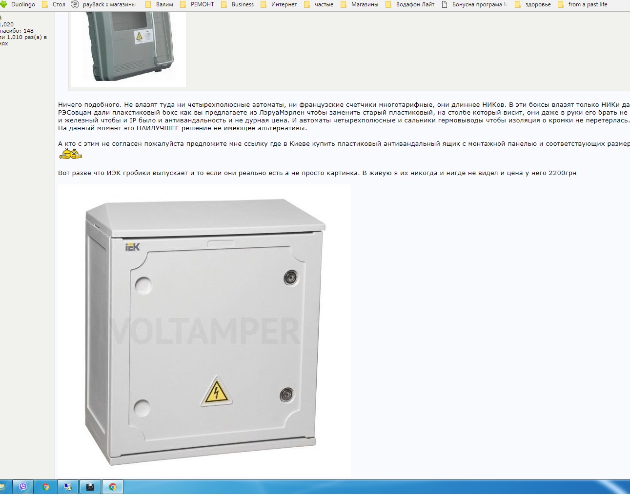

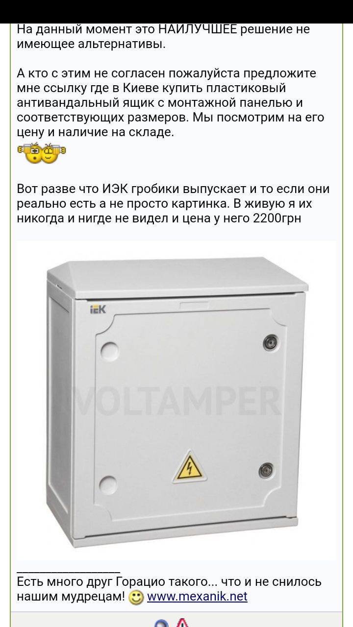

Вот разве что ИЭК гробики выпускает и то если они реально есть а не просто картинка. В живую я их никогда и нигде не видел и цена у него 2200грн
ЭлектроМеханиК, а можно картинки вставлять, как все пользователи, во вложениях, а не на пол экрана?
Зато видно всем. Даже людям у кого зренее слабое.
Разве это я виноват что "шаблон сайта" не адаптированный к просмотру на смартфонах и прочих КПК? Это вопрос не ко мне. У меня к примеру на сайте какую бы я картинку не поставил - сайт автоматически ее подрихтует в зависимости от того на каком устройстве просматривают контент. А ежели тут что то у кого то не то.... так это не мои проблемы. А по другому я вставлять не умею. Уж больно "маны" тут для курения неудобные. :)
Пы.Сы - тыкните носом на инструкцию как вставлять чтобы всем удобно было, попробую в честь рождества угодить общественности :)
ЭлектроМеханиК, не обращайте внимания! Всё нормально с картинками и на мониторе и на смартфоне. То у людей видать какие то ракличные браузеры.
Вопрос был - ящик учёта 2 автомата, розетка и счетчик. Подвод кабеля 4х16 подразумевается автоматически. Так вот в пластике решений достаточно за немного денег. Не обязательно ограничиваться леруа. У соседа пластиковый ящик учета - туда и трехфазный счетчик влез, и 2 автомата (у него на 3 полюса, но встанет и на 4) и под розетку место есть. Ящик довольно толстый - гофра пролезет. И все эти ящики вандалоустойчивые, иначе рэс не ставили бы их на столбы на уровне глаз на улице. Тот что больше может дороже, гривен 200.

Вот есть такой у меня на объекте, на вид и зуб даже очень ничего.
Все входит и замечательно выходит, места валом, но что бы не приглашать никого с РЭСа, вопрос с ответвлением на хозблок решил коробкой за 20гр с клемником. И не надо ничего заземлять, занулять...

Максим, сфоткайте тот ящик, ато те что на фото для устаревших моделей НИКов, новые модели в них не входят, даже с вазелином. Для новых есть др. коробки, но один хрен они достаточно тесные, и развести в них СИП проблематично, а с запасом, так вообще не возможно. А вот розетку за пределами участка (ведь приборы учета именно там устанавливаются) я бы вообще не устанавливал.
А вот этот пластиковый бокс:
так вообще геморный - боится и жары, и холода, и УФ, хоть и IP защищенный.
