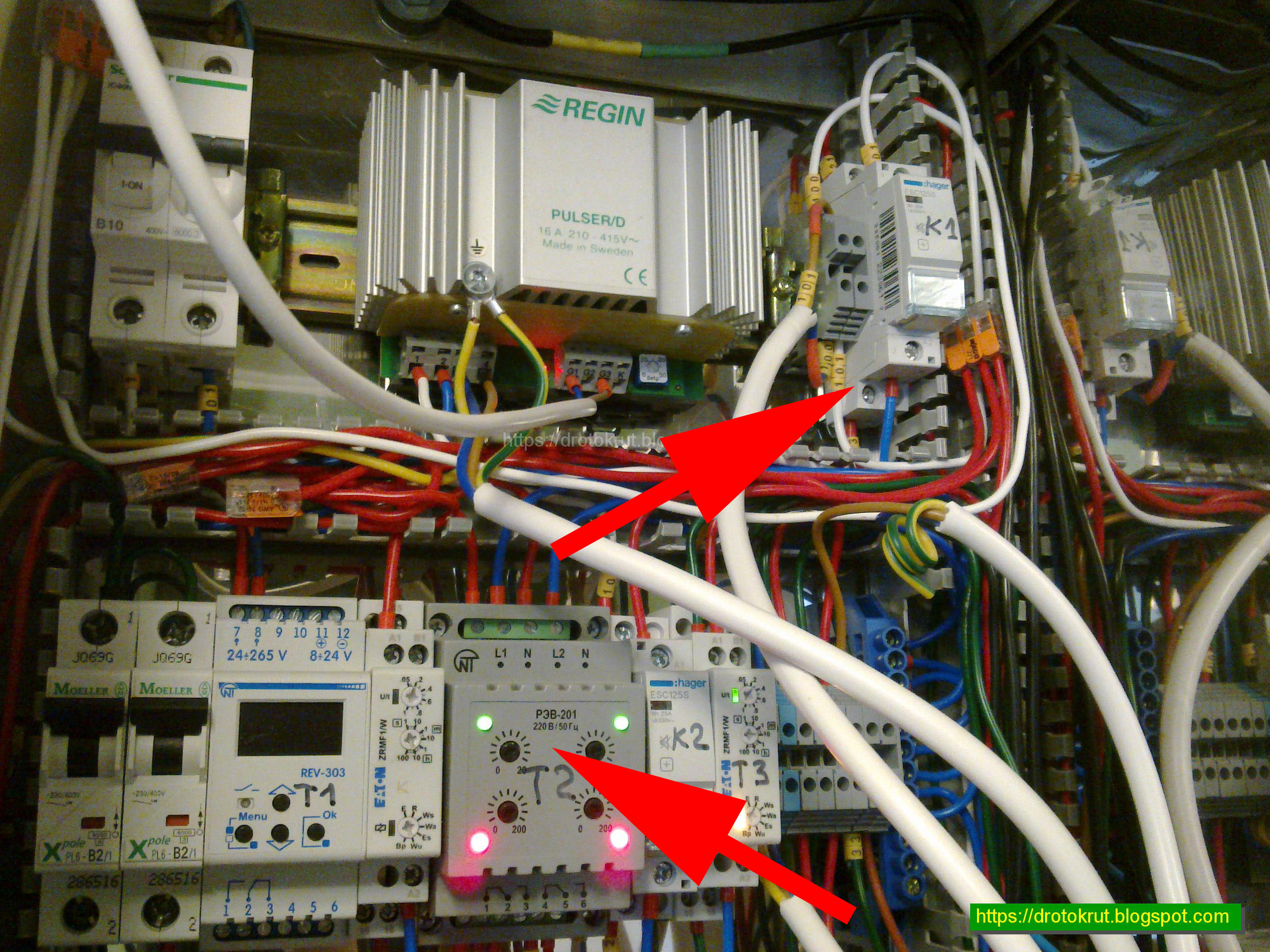

похоже, что столкнулся с залипанием контактов на малошумном контакторе Хагер (писал о нем тут): вчера вечером выключили свет, а вентилятор не прекратил работать, хотя должен был продуть ТЭН и отключиться. Было не до занятия электрикой и особо схему не помнил, поэтому разбор отложил на следущий день.
схему проверил, прозвонил, включал-отключал - работает с отключением вентилятора после продувки ТЭН. В причину неполадки вписывается только контактор - он при наличии питания от сети подает питание на цепь управления от ИБП на реле, а на реле вчера светились индикаторы, несмотря на пропажу внешнего питания.
