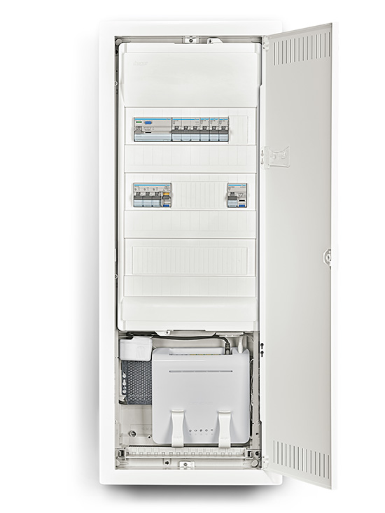

Вот значицца кака котовасия - у Хагера появился гибридный щит а Игориус нам не шесть ни пять ни двадцать восемь не говорит... Напорядок! :)
