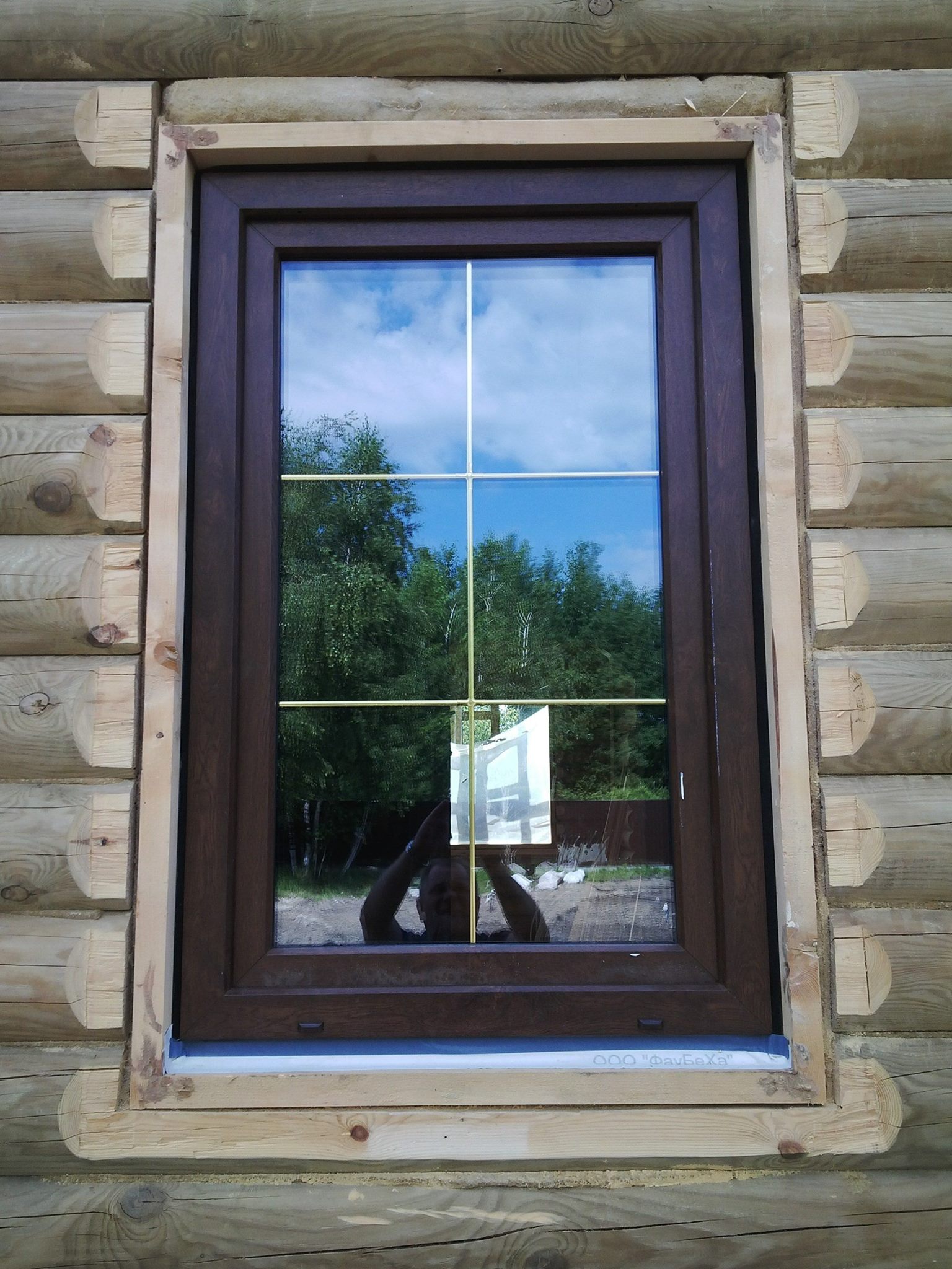

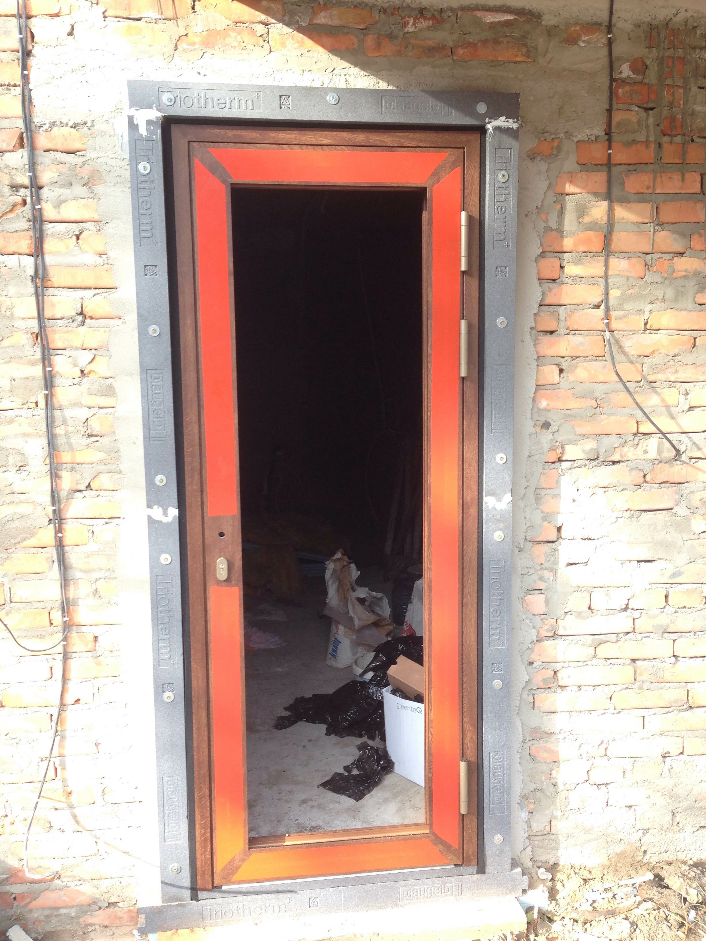

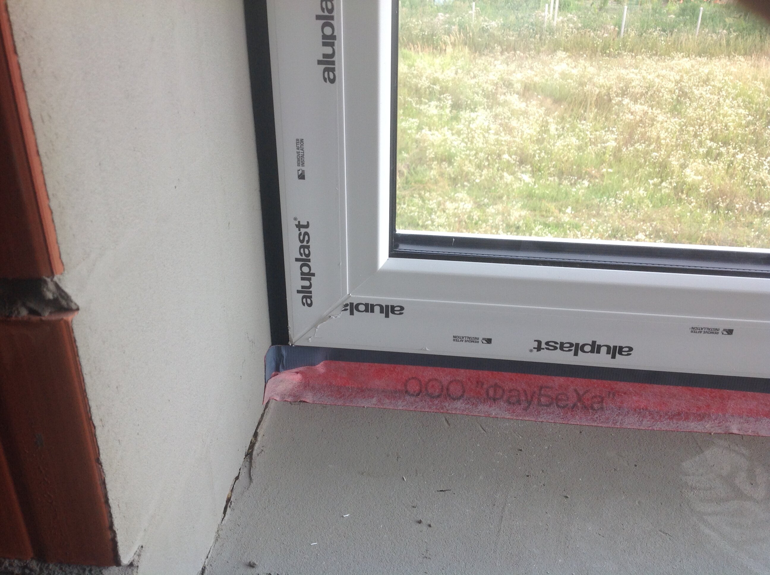

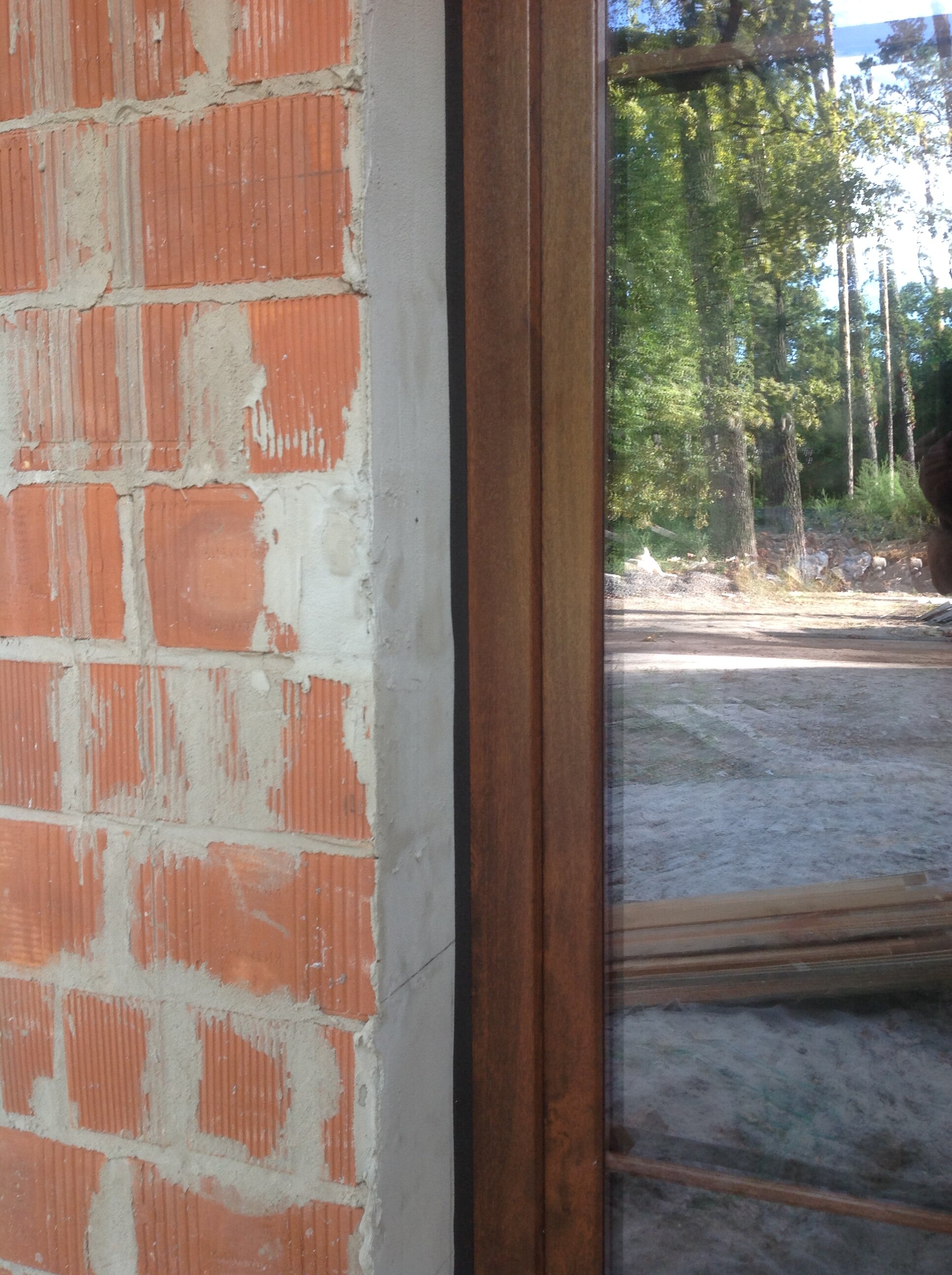

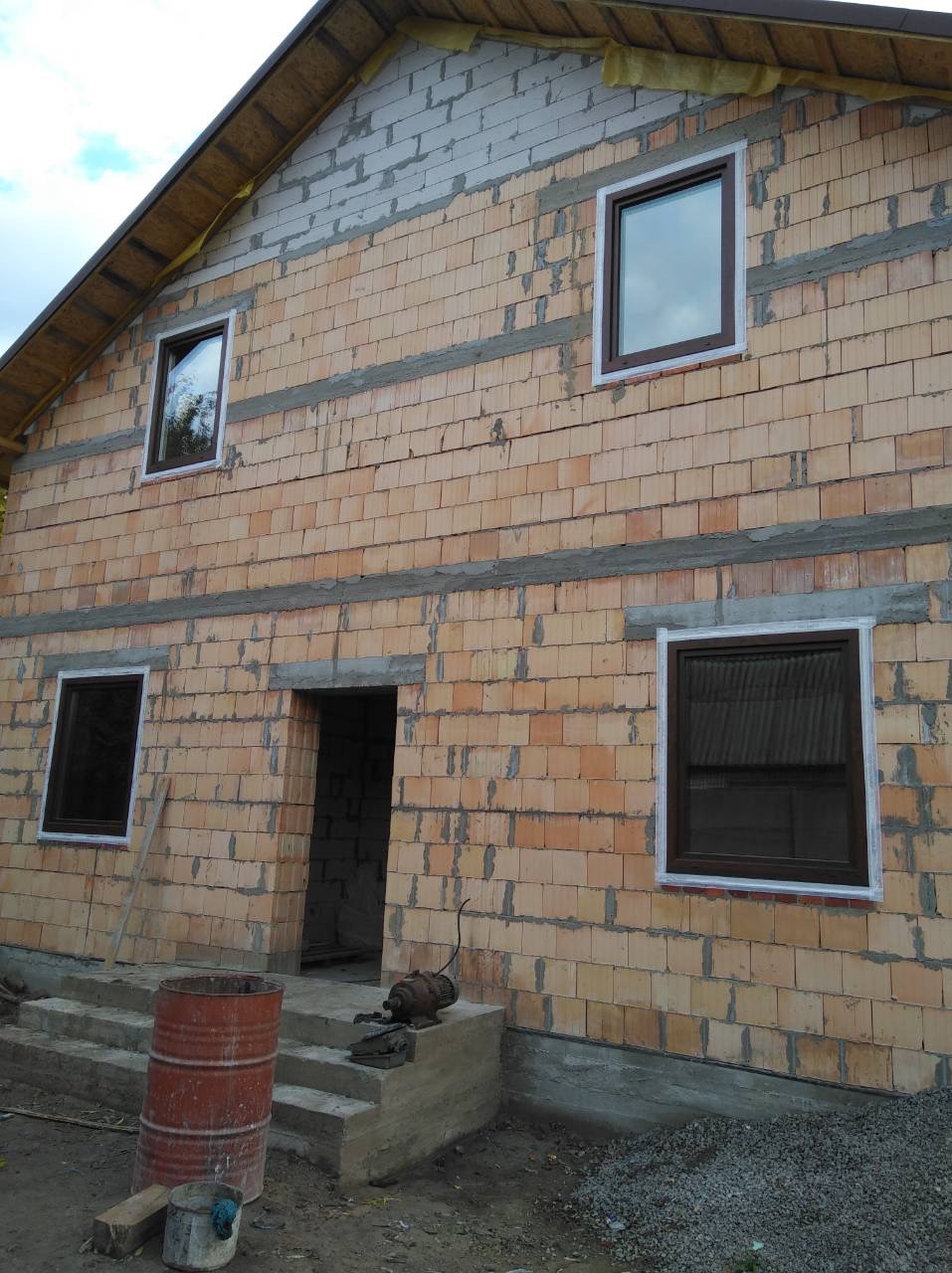

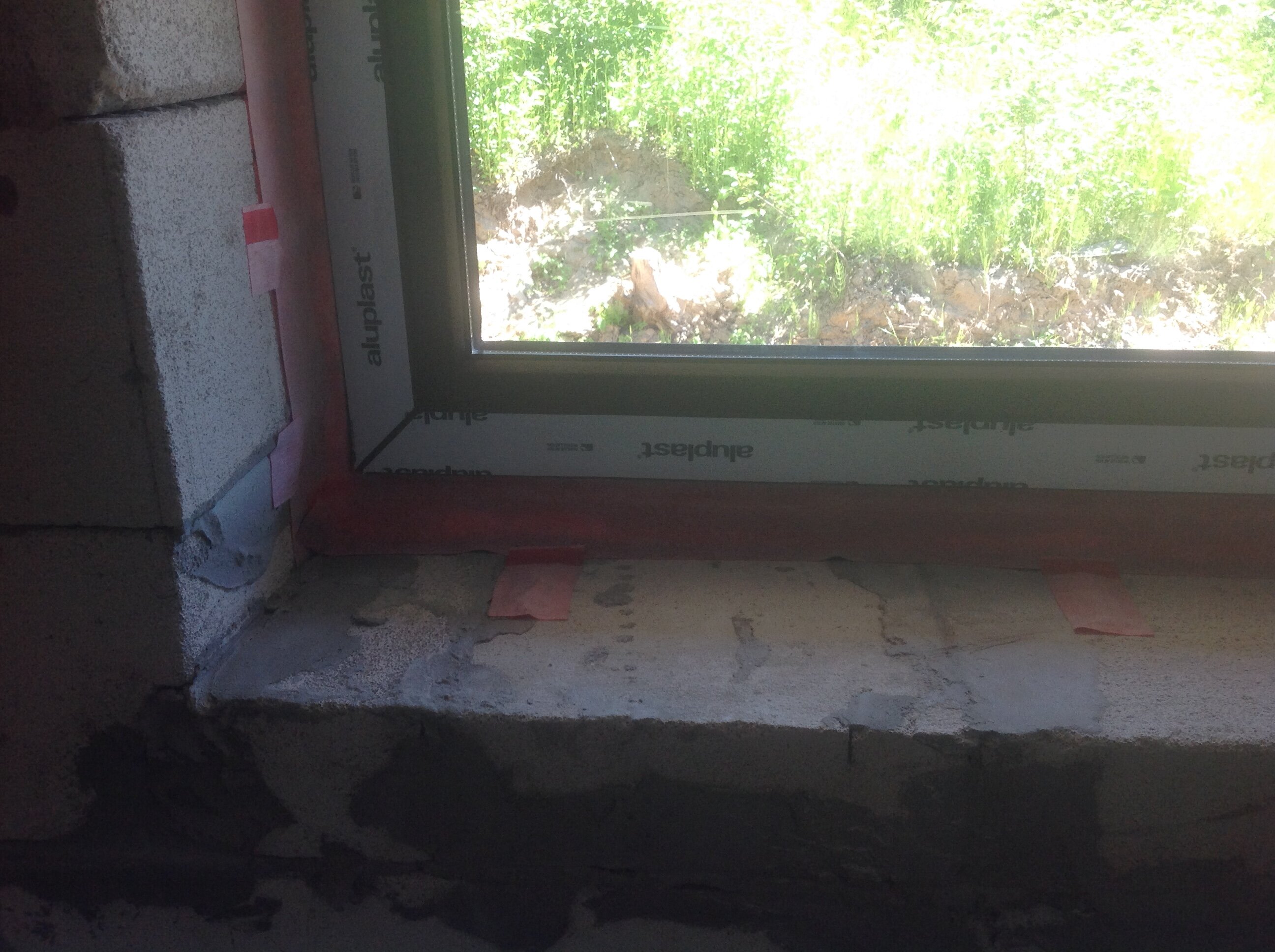

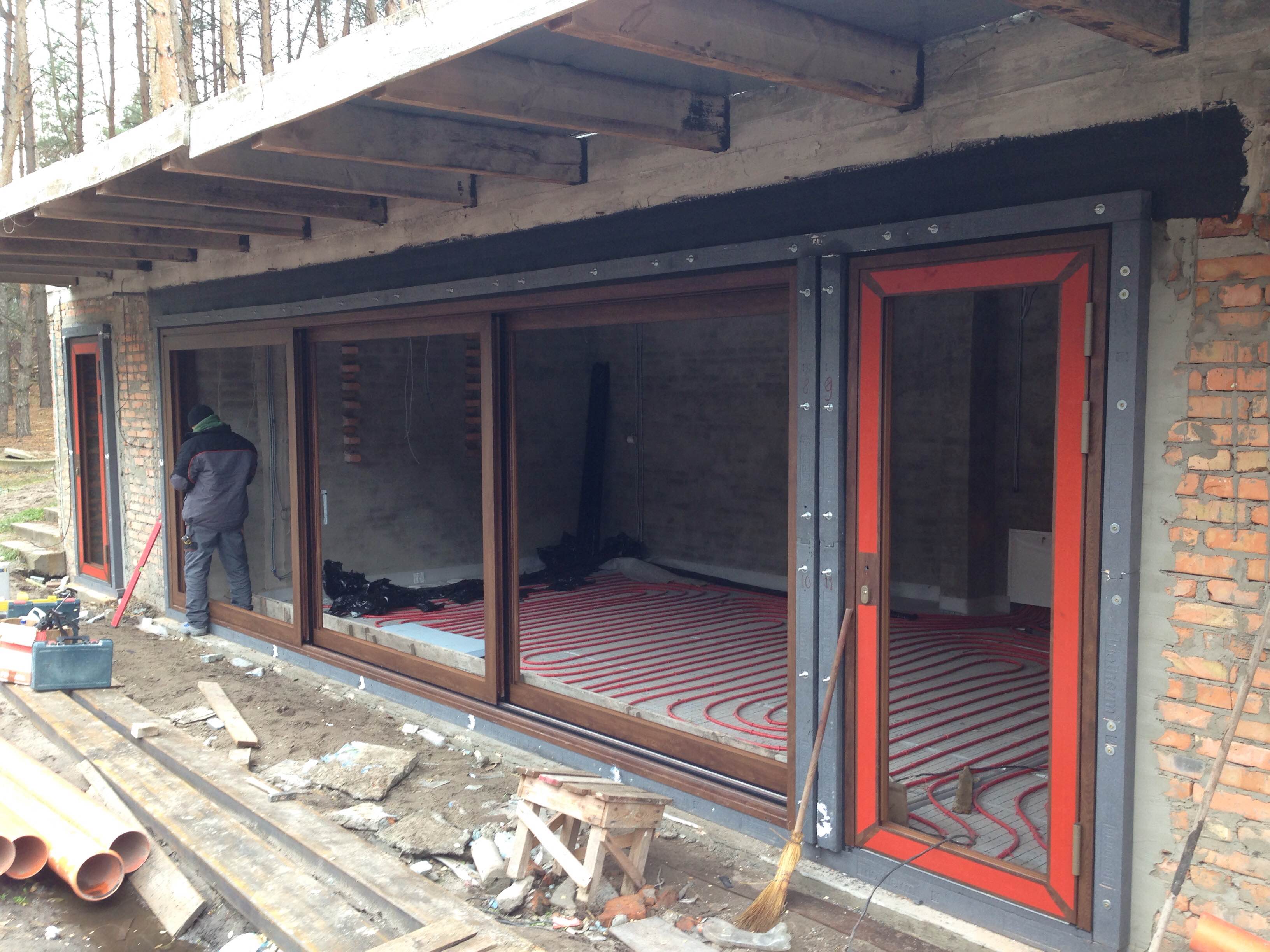

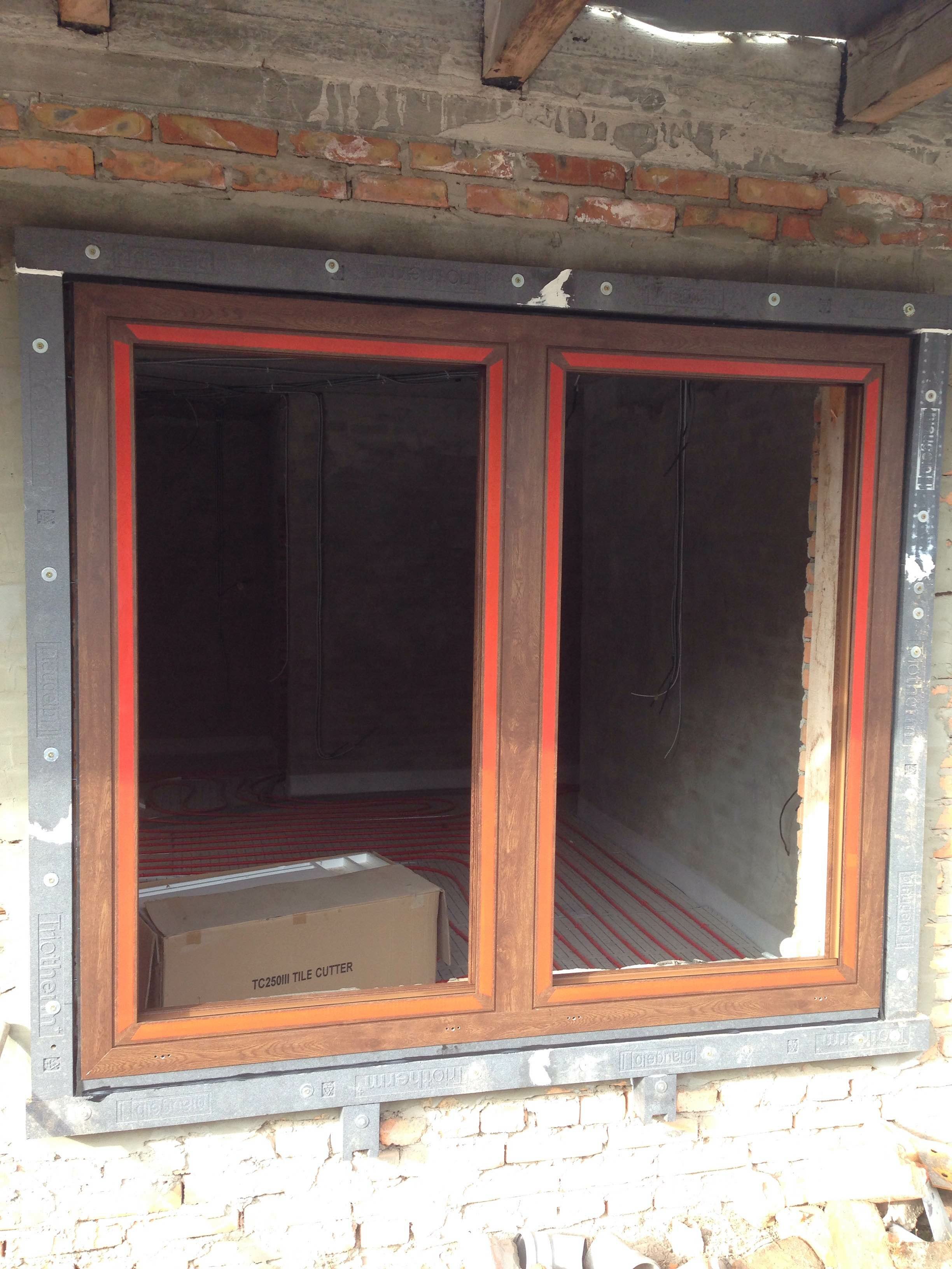

Вариантов существует много. Попробую выложить фото наших объектов.
Последнее фото - там эппс в откосах есть или окна примыкают прямо к бетону армороясов и перемычек?

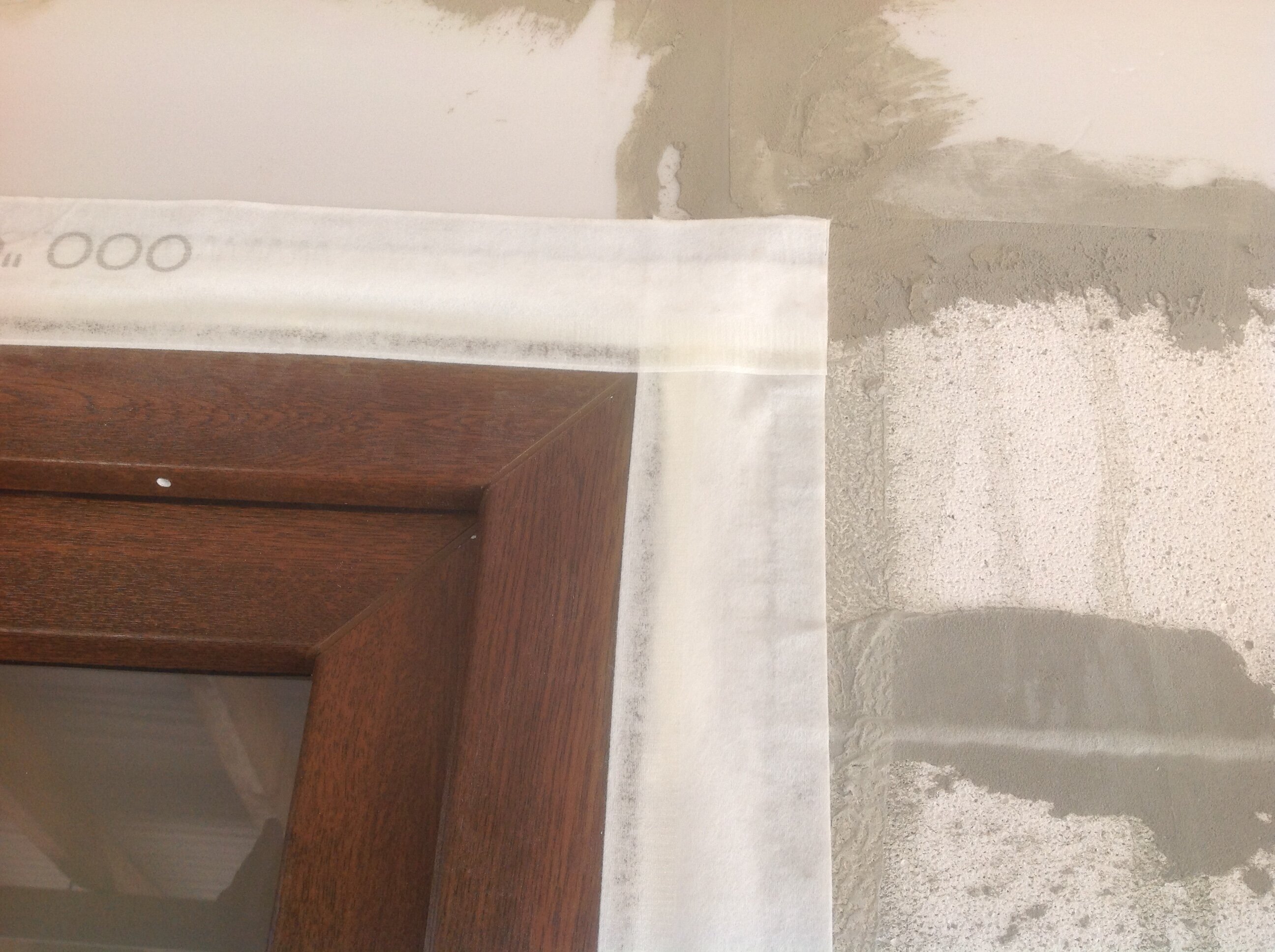

Как называется эта лента белая и что именно она делает?
Вывод: все в письменном виде. И требования заказчика. И разъяснения установщиков по данному объекту. ДО монтажа.
И сразу будет ясно, кто кого засуживать будет.
Еппс на откосах нет. Монтаж выполнен прямо к несущим конструкциям в наружной плоскости. После установки окон дом будет утеплится минеральной ватой толщиной 150мм. Монтажный шев - трёхслойный. Наружная - гидроизоляционная паропроницаемая лента ( белого цвета).
Внутри - гидропаронепроницаемая лента ( красный цвет). Теплоизоляция - полиуритановая пена (закрыта лентами с обеих сторон).
А вариант с установкой в зоне утеплителя есть?
Есть. Все что представлено на фото, выполнено нашей компанией.
