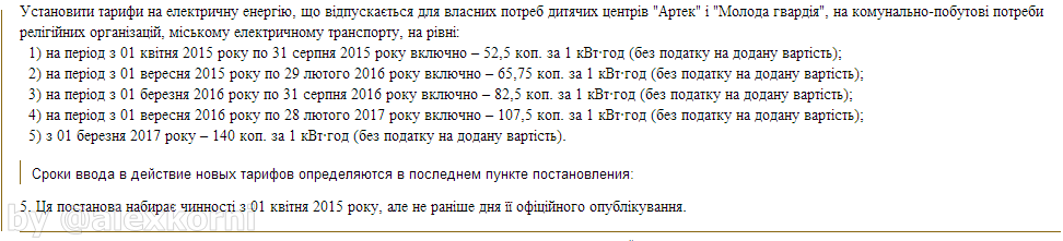

"Слышать" о подорожании электричества не надо - оно задекларировано в постановлении НКРЭКУ № 220 от 26.02.2015 и осуществляется. И в течении этих "пару лет" - тоже.
Вроде не спорил об этом. Ваши коллеги пугают о подорожании выше нынешних тарифов и убеждают, что оно будет огромным и произойдёт со дня на день...И так уже не меньше года...

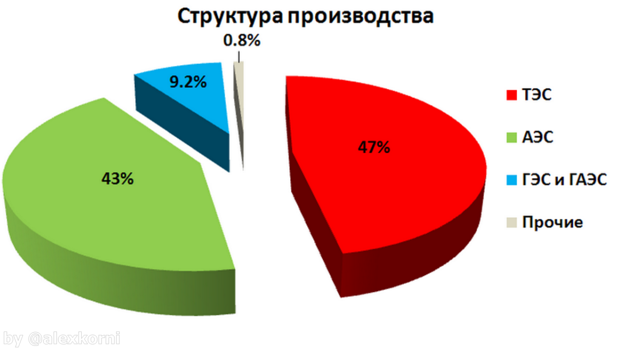

Вклад альтернативных источников (солнца и ветра), в производство элеткроэнергии - мизерный.
Разумность использования гидроэнергетики в Украине - под большим вопросом.
Специально для Вас (и последнее) -
Для Вас - да.
"Сжечь" не брал в кавычки - ядерное топливо тоже "сжигается". И уголь.
Атом 64%. А почем атомные продают электричество в общую корзину энергорынка?
Не знаете?
Не знаете?
Там не 64%, а все 77% потому как влияние цен на газ на цены на уголь, торф и нефтепродукты покрыто мраком неизвестности
Также видимо совершу некое открытие для некоторых сказав что "энергобаланс" вещь с выработкой электричества связанная достаточно слабо, если не сказать совсем не связанная.
ЭНЕРГОБАЛАНС - баланс добычи, переработки, транспортировки, преобразования, распределения и потребления всех видов энергетических ресурсов и энергии в народном хозяйстве

Для полноты картины, есть смысл назвать и их.
При тарифе на электроотопление и двух- трех- зонном учете 1кВт тепла будет обходиться в ночное время
0,45 и 0,36 грн соответственно.
От электрокотла стоимостью в пару тысяч гривен.
При использовании теплового насоса стоимость можно уменьшить еще в три раза.
Т.е. 0,15 и 0,12 грн за кВтч тепла.
