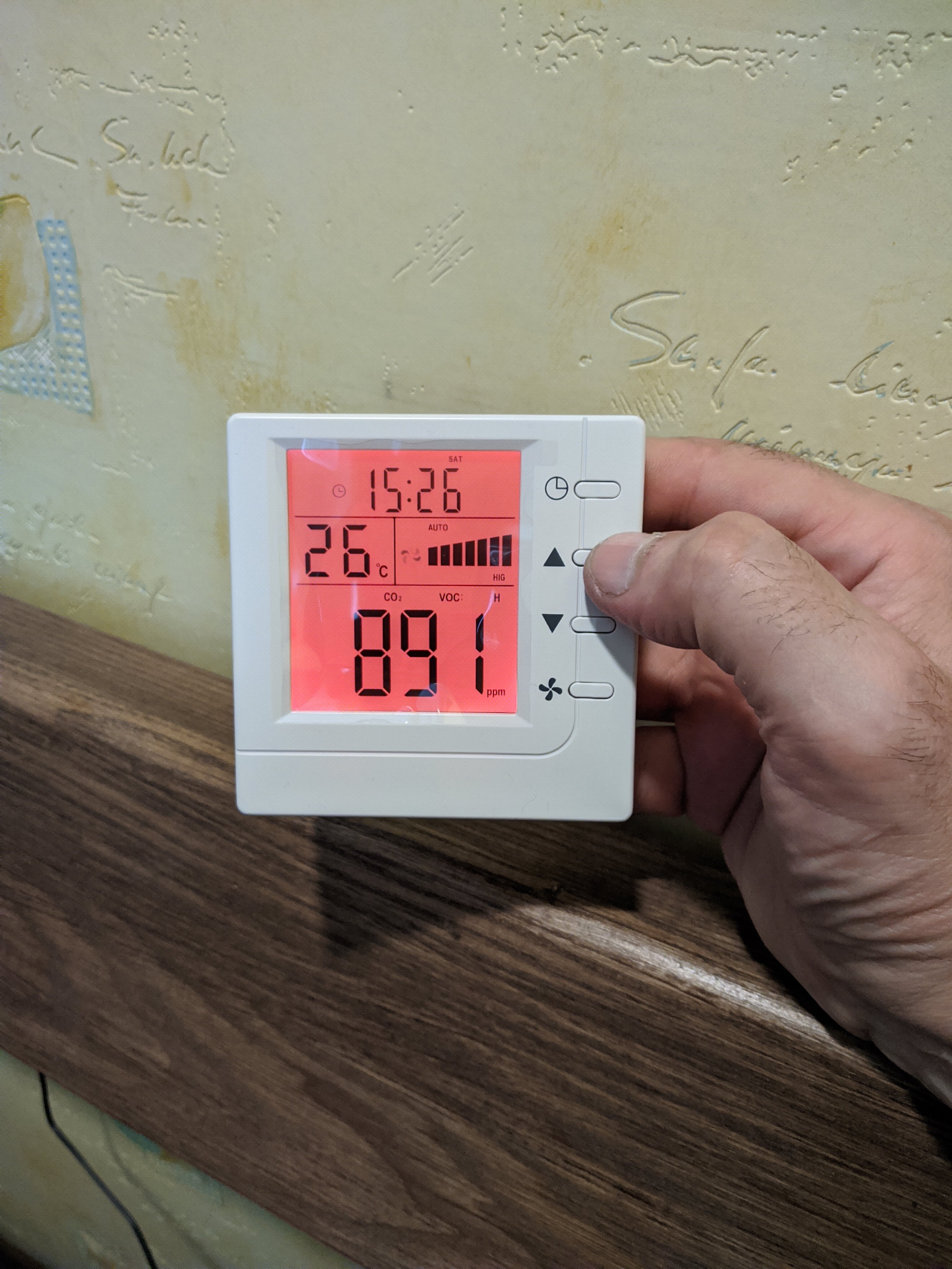

Приїхав датчик СО2 для управління рекуператором. Щось там міряє і вмикає три швидкості вентиляції. Реагує на видих миттєво.
В инструкции к нему есть что-то про калибровку?
Про калібровку нічого немає. Є налаштування порогів включення по концентрації СО2, ручний режим, режим по таймеру.

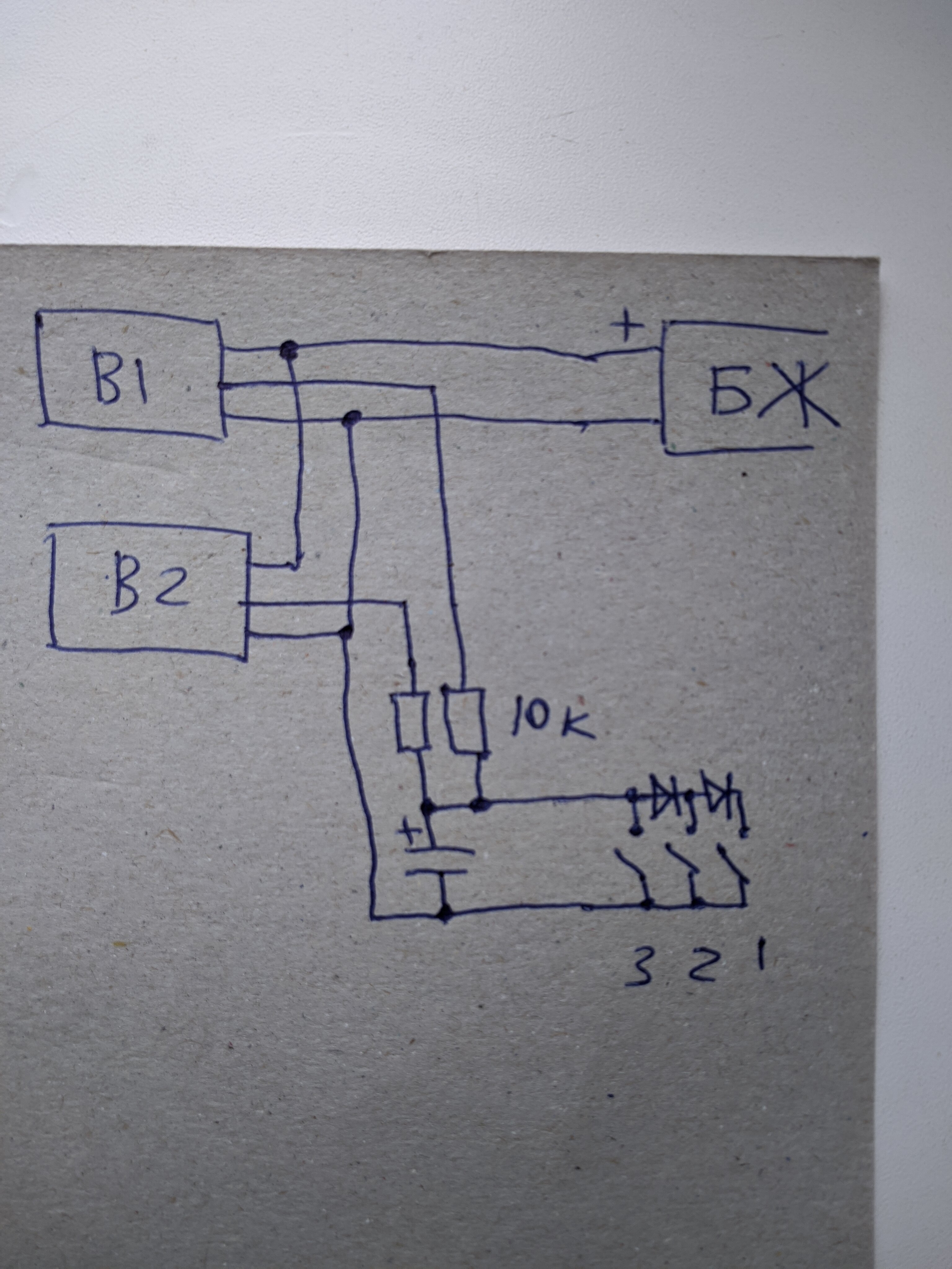

Вентилятором в мене вже керує по двом проводам, швидкості перемикає.
На першому поверсі вікна відкриті, показує мінімум. На другий поверх відніс, там 400-550. Людей двоє і кіт. Хіба ми могли так надихати?

на улице CO2 - 400. как в помещении может быть столько же?
на улице CO2 - 400.
Причем на улице где-то в лесу или поле. В городской черте минимум ближе к 500 подходит.

Сделайте пожалуйста, какие-то замеры, за сколько набирает PPM например с одним человеком до красной зоны.
Псс: тоже посматриваю на данный датчик, за эти деньги альтернатив у нас ему нет.
Планував закритися з датчиком в невеликому об'ємі, але поки немає часу.
Монтаж планую на осінь.
На ранок покази 440, ввечері було більше 500.

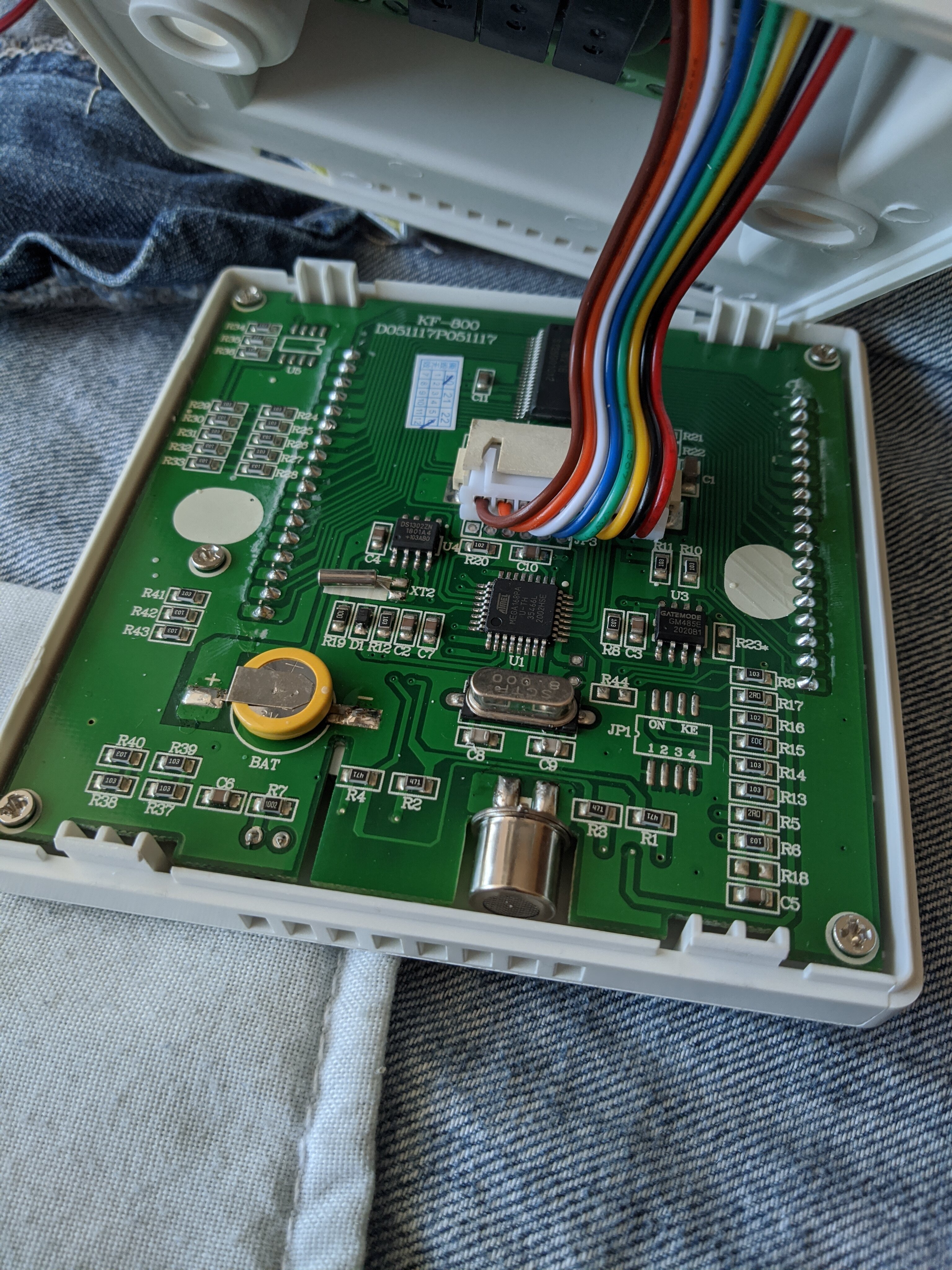

З огляду на ціну, габарити та на те що у лоті не вказано встановлену модель сенсору, вірогідність того, що там є справжній сенсор СО2 є дуже низькою. Скоріше за все замість нього стоїть сенсор летючих органічних сполук, по показах якого вираховуються дуже приблизно рівень СО2, як у більшості дешевих показометрів. Точність таких показометрів є дуже низькою.
Можна спробувати визначити яка модель сенсору там стоїть, якщо Ви зробите фотографії внутрішньої плати в добрій якості.

Сенсор внизу
нема на ньому маркування?
Добавлено через 33 секунды
www.winsen-sensor.com/d/files/PDF/Solid%20Electrolyte%20CO2%20Sensor/MG812%20CO2%20Manual%20V1.1.pdf
або такий
www.winsen-sensor.com/d/files/PDF/Flat-surfaced%20Gas%20Sensor/WSP2110%20Manual%20(Ver1.3).pdf
В любому випадку це відносно дешеві електрохімічні газові сенсори. Ціна 812-го близько 7 доларів. Вони реагують на різні гази, не тільки на СО2. Реагент який використовує сенсор в хімічній реакції зношується за 1-3 роки, тому показники з часом все більше віддаляються від адекватних значень. Найдешевші сенсори в технології вимірювання NDIR дорожчі раз в 3-4. Sensair ніби декларує мінімальний термін служби своїх NDIR сенсорів від 15 років.

Маркування можливо знизу, ще не добрався.
Я когда то интересовался у китайца, еще год назад тоже смотрел на этот прибор, он писал что там стоят сенсоры : CO2 MG811.
