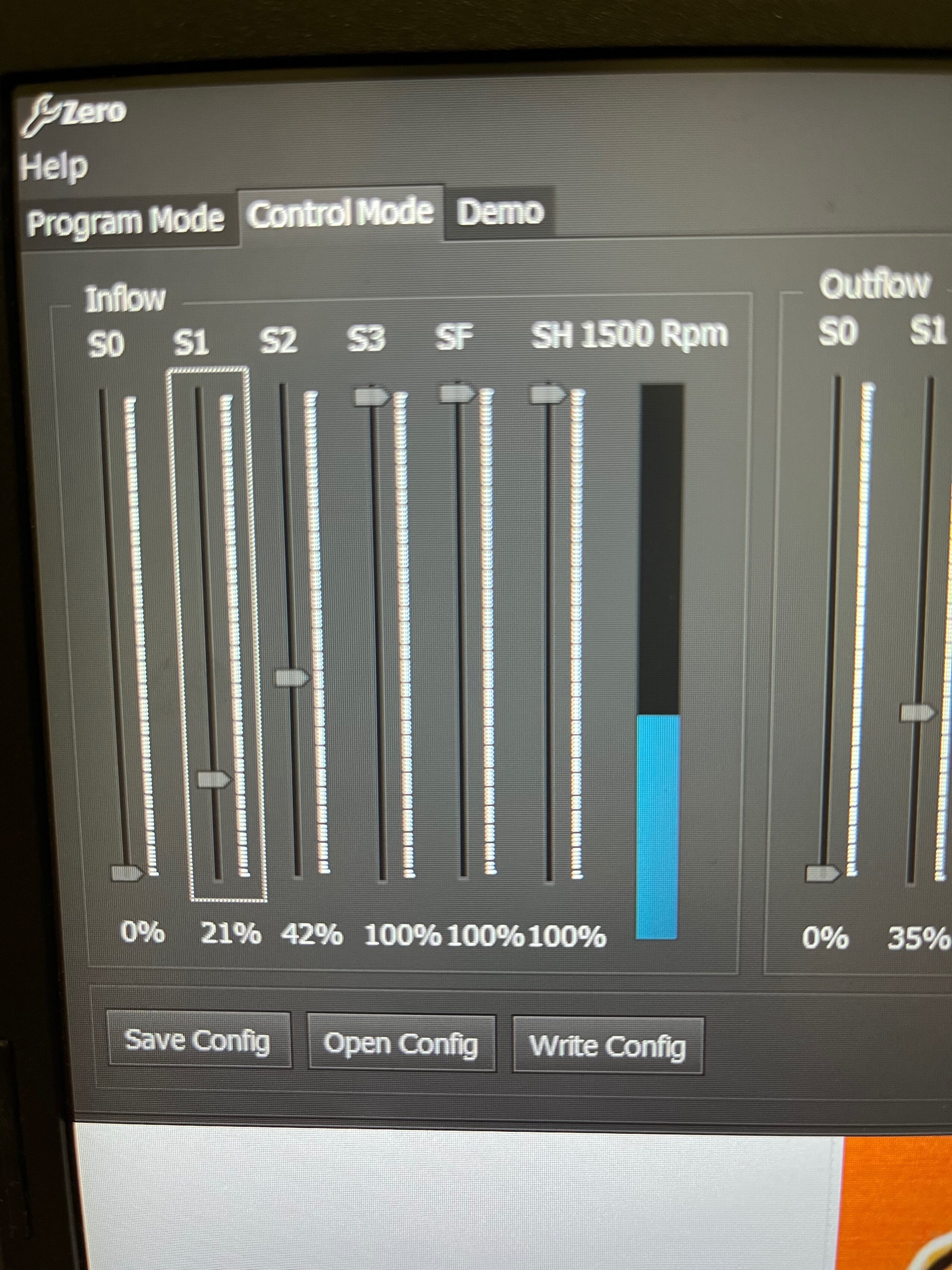

1 година тому, МакДо сказав:
Працює тихо у вас на якій потужності/швидкості?
а я знаю?
Взагалі я трохи хвилююся через вентиляцію, бо там все впритул і сподіваюсь що все врахували і не вилізе якась какаха з монтажем

21 годину тому, yur43 сказав:
а я знаю?
Ну, на такій потужності і я майже нічого не чую. Але на таких обертах я маю менше 10м/куб на анемостат. Тому для мене тут немає сенсу.
38 хвилин тому, МакДо сказав:
Так може на іншому 100кубів? Тобто, я до того, що показник одного анемостата не достатній для висновку чи є сенс. Не знаю яка у вас залежність в об'ємі від обертів, в мене при 1500rpm на виході близько 200 кубів, але на одному з анемостатів теж може бути 10 якщо так налаштувати.

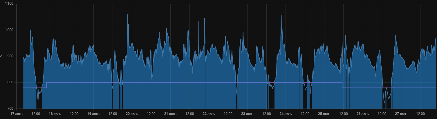

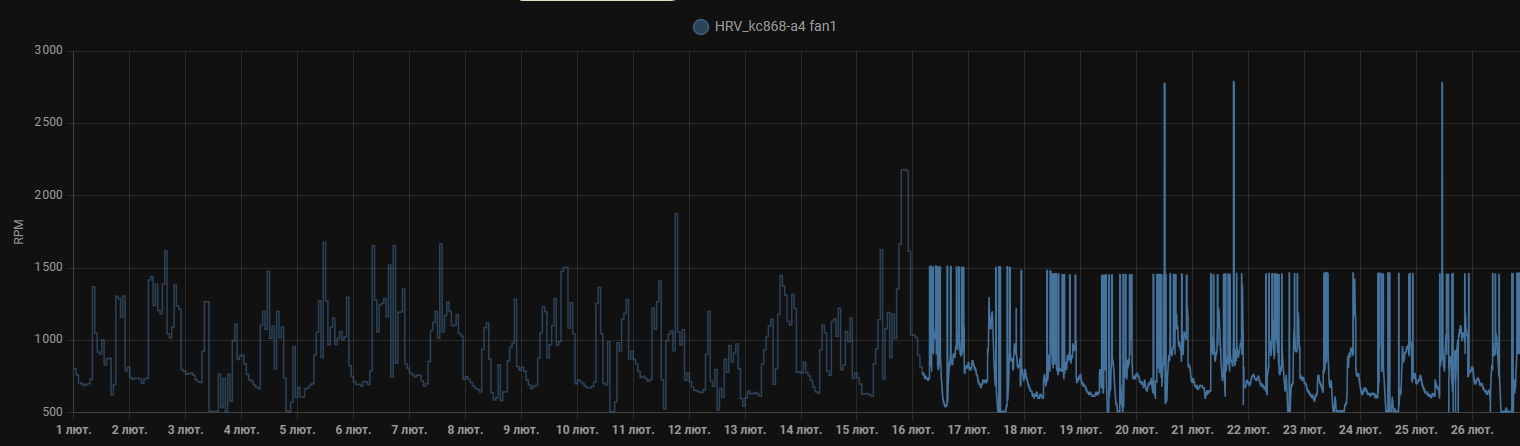

1 спальня, 1 вітальня і 2 дитячих, нехай 2 дорослих + 2 дітей проживають, подавати всього 30х4=120 кубів? І куди їх подавати, по 30 в дитячі і 60 в спальню, а вітальня 0 кубів? А якщо зайдете у вітальню всі четверо, то там вже потрібно 120 кубів. І якщо це не супер розумна система з купою датчиків і дросель-клапанів з приводами, яка подає повітря туди, куди потрібно, то 120 кубами тут не обійтися.
хожу в гості з датчиком СО2. До 1500ррm всі задоволені навіть якщо бачать покази і проінформовані про рекомендації. Від 1500 до 2000 всім нормально без проінформованості, після отримання інформації починають відчувати погіршення. Після 2000ppm навіть без приладів все зрозуміло.
Через це свою вентиляцію я налаштував крутити пропорційно рівню, тобто не досягати якогось божественного рівня ціною шума і обертів, а тупо крутити по графіку 500об.мінімально завжди, на 1000об десь на 1000ppm і т.д.. Все прекрасно.
