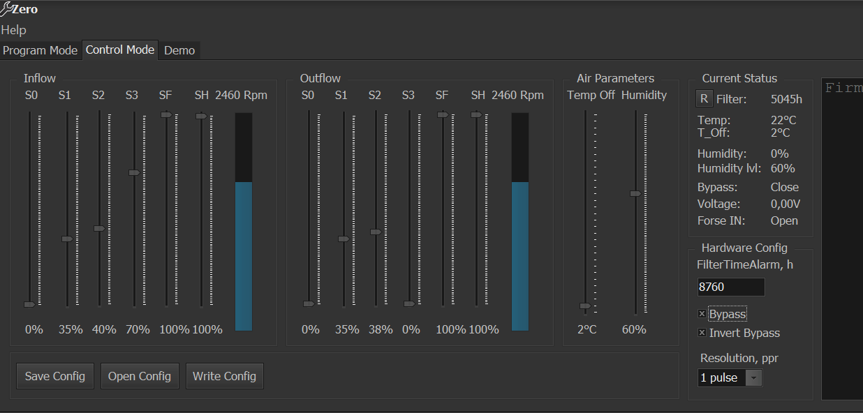

МакДо Опубліковано: 18 вересня 2025 Автор Поділитись Опубліковано: 18 вересня 2025 (змінено) 1 година тому, yur43 сказав: Чого про байпас як про єдиний? Їх два завжди, притоку і витяжний. А це вже цікаво. Думав там один, як показано на схемі. Але вже роздивився другу шторку Але сьогодні інший прикол настав. Прокинувся і в будинку стало помітно прохолодніше. Я до ПВУ, а там температура повітря з вулиці 12,6 градусів, подача в будинок 13,2. Тобто заслінка відкрита. Я до пульта, а там байпас вимкнений. Натискаю, а в ПВУ тільки реле клацає Тобто байпас завмер у відкритому положенні. Змінено 18 вересня 2025 користувачем МакДо 1 Посилання на коментар Поділитися на інших сайтах More sharing options...

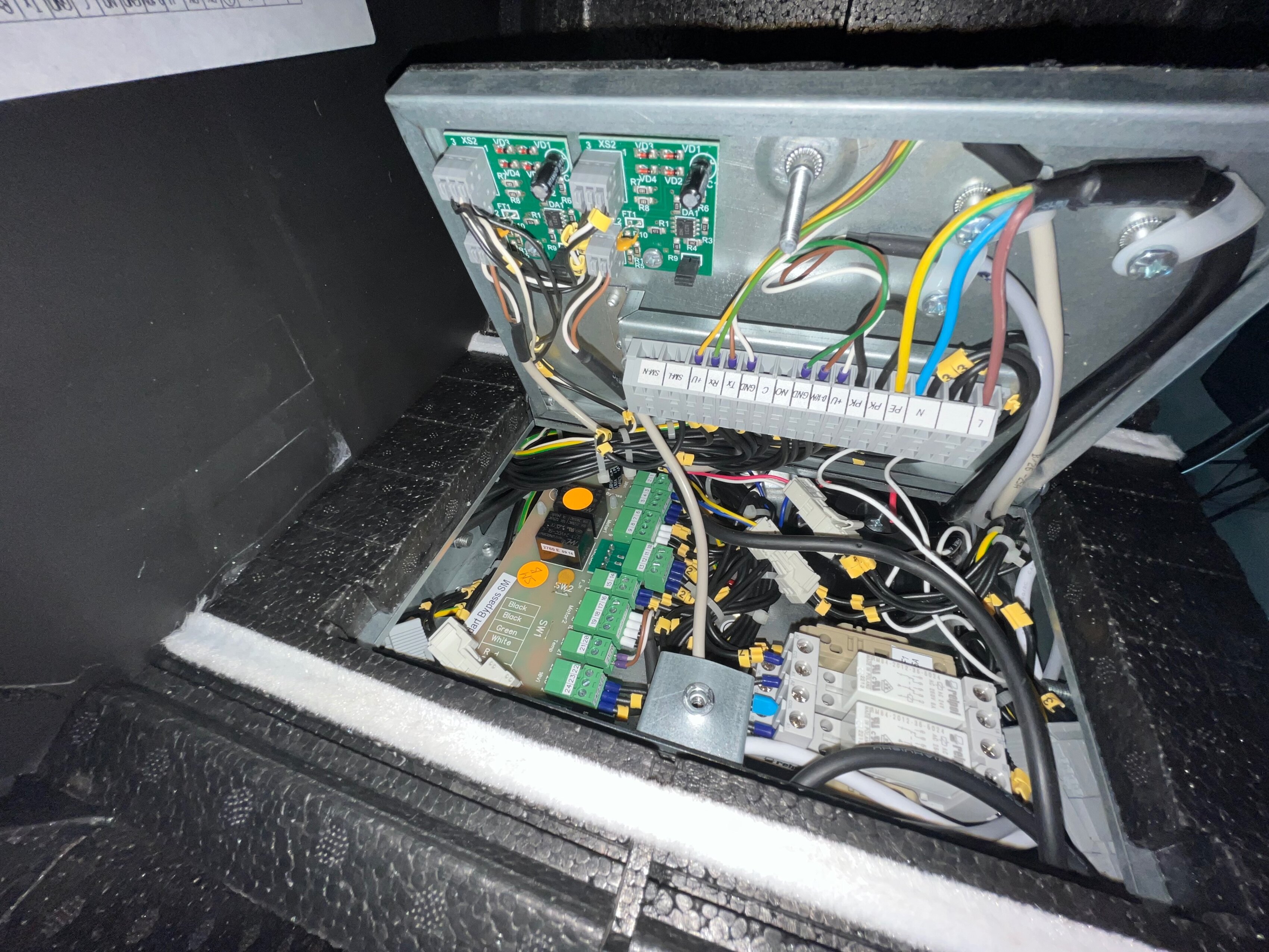

МакДо Опубліковано: 18 вересня 2025 Автор Поділитись Опубліковано: 18 вересня 2025 2 години тому, МакДо сказав: Тобто байпас завмер у відкритому положенні. Заліз в середину. Спробував рукою прикрити заслінку - фіг там. Потім поліз до плати, а там хрін що вниз головою розбереш. 1 Посилання на коментар Поділитися на інших сайтах More sharing options...
yur43 Опубліковано: 18 вересня 2025 Поділитись Опубліковано: 18 вересня 2025 4 години тому, МакДо сказав: Заліз в середину. Спробував рукою прикрити заслінку - фіг там. Потім поліз до плати, а там хрін що вниз головою розбереш. до компа підключити і подивитись Посилання на коментар Поділитися на інших сайтах More sharing options...

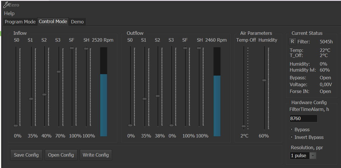

МакДо Опубліковано: 18 вересня 2025 Автор Поділитись Опубліковано: 18 вересня 2025 31 хвилину тому, yur43 сказав: до компа підключити і подивитись Підключав вже. Система бачить стани Open/Close але поруч вольтаж показує максимум 0,04v. А в режимі Демо показує 5,6в. Щойно знову підулючився. Забрав галочку з байпасу і потух припливний вітрях, а стан байпасу став None. Потім почалися глюки, коли я перемикав байпас на пульті, вітряк теж тух. Коли з програмки йшов в Program mode, почала блимати аварія на пульті. Але як зайшов в Control mode, аварія зникла. Не пам'ятаю такої поведінки, коли підключався минулі рази. 1 Посилання на коментар Поділитися на інших сайтах More sharing options...
yur43 Опубліковано: 18 вересня 2025 Поділитись Опубліковано: 18 вересня 2025 5 годин тому, МакДо сказав: оці два модуля вгорі - управління обома байпасами. До кожного приходить 3-дроти, маса + відкрити + закрити. Відходить два дроти до моторчиків. Воно там просте як обналічкадодверей. 1 Посилання на коментар Поділитися на інших сайтах More sharing options...
МакДо Опубліковано: 18 вересня 2025 Автор Поділитись Опубліковано: 18 вересня 2025 1 годину тому, yur43 сказав: Воно там просте як обналічкадодверей. Просте може для тих, хто в цьому шарить Трішки пізніше висмикну дроти на двигун та заміряю напругу. Ох же і не зручно туди підлазити))) 1 Посилання на коментар Поділитися на інших сайтах More sharing options...
yur43 Опубліковано: 18 вересня 2025 Поділитись Опубліковано: 18 вересня 2025 9 хвилин тому, МакДо сказав: Просте може для тих, хто в цьому шарить Трішки пізніше висмикну дроти на двигун та заміряю напругу. Ох же і не зручно туди підлазити))) моторчики постійного струму, а вхід на ті модулі начебто йде прямо з трансформатора, змінний струм. Випрямляється в модулях. Це я по памяті пишу, тобто неточно. 1 Посилання на коментар Поділитися на інших сайтах More sharing options...
МакДо Опубліковано: 18 вересня 2025 Автор Поділитись Опубліковано: 18 вересня 2025 (змінено) 1 годину тому, yur43 сказав: моторчики постійного струму, а вхід на ті модулі начебто йде прямо з трансформатора, змінний струм. Випрямляється в модулях. Це я по памяті пишу, тобто неточно. Заміряв вихідну напругу на одному з модулів. В стані On 16,4v, а в стані OFF неочікувані 15,4v. Хіба так має бути? Так, так має бути, бо керування зміною полярності. І полярність змінюється. Невже одразу 2 двигуни вилетіли?(( upd: та ні, як би ви тоді керували заслінкою з кінконі?) Поки ви відповісте я тут напридумую теорій))) я такий))) Змінено 18 вересня 2025 користувачем МакДо 1 1 Посилання на коментар Поділитися на інших сайтах More sharing options...
yur43 Опубліковано: 18 вересня 2025 Поділитись Опубліковано: 18 вересня 2025 26 хвилин тому, МакДо сказав: Заміряв вихідну напругу на одному з модулів. В стані On 16,4v, а в стані OFF неочікувані 15,4v. Хіба так має бути? Так, так має бути, бо керування зміною полярності. І полярність змінюється. Невже одразу 2 двигуни вилетіли?(( двигуни захищені тими модулями, з ладу можуть вийти тільки редуктори, а це не швидко. Посилання на коментар Поділитися на інших сайтах More sharing options...

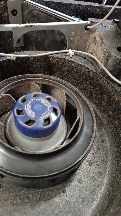

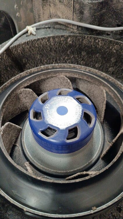

МакДо Опубліковано: 21 вересня 2025 Автор Поділитись Опубліковано: 21 вересня 2025 2 Посилання на коментар Поділитися на інших сайтах More sharing options...
МакДо Опубліковано: 24 вересня 2025 Автор Поділитись Опубліковано: 24 вересня 2025 21.09.2025 в 11:27, МакДо сказав: Витяжний вітрячок в плісняві. Заслінки попередньо заклинили через пил/вологу. Їх змазали і вони запрацювали знову. 1 1 Посилання на коментар Поділитися на інших сайтах More sharing options...

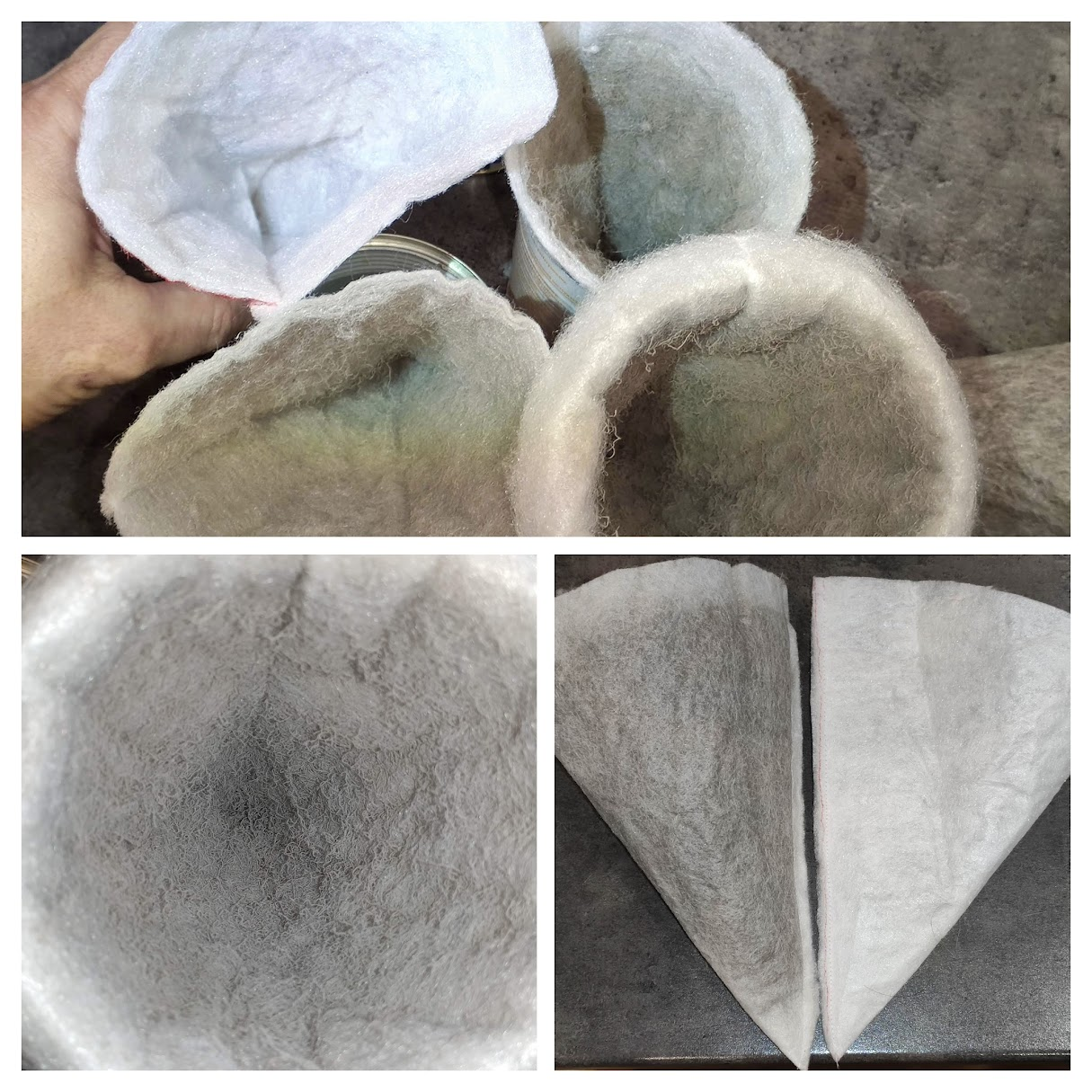

Dmode Опубліковано: 24 вересня 2025 Поділитись Опубліковано: 24 вересня 2025 (змінено) В кожному витяжному дифузорі сампошивні конусні фільтри поставив. Раз на пів року їх замінюю на чисті, а брудні чищу,мию. Витяжний вент у набагато кращому стані тоді. Змінено 24 вересня 2025 користувачем Dmode 3 Посилання на коментар Поділитися на інших сайтах More sharing options...
МакДо Опубліковано: 24 вересня 2025 Автор Поділитись Опубліковано: 24 вересня 2025 15 хвилин тому, Dmode сказав: В кожному витяжному дифузорі сампошивні конусні фільтри поставив. Раз на пів року їх замінюю на чисті, а брудні чищу,мию. Витяжний вент у набагато кращому стані тоді. Дякую! Замовив з годину назад, бо памʼятаю вашу згадку про такі конуси. 1 Посилання на коментар Поділитися на інших сайтах More sharing options...
Dmode Опубліковано: 24 вересня 2025 Поділитись Опубліковано: 24 вересня 2025 46 хвилин тому, МакДо сказав: Замовив з годину назад 2 комплекти зручно мати. Другий для "гарячої" заміни. Якщо один, то прийдеться до кожного дифузора 2 рази на драбині підніматись. Посилання на коментар Поділитися на інших сайтах More sharing options...
