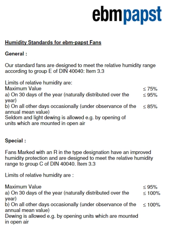

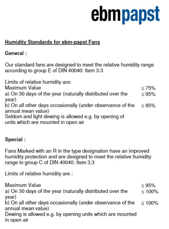

У меня друг вентиляцией занимается профессионально, говорит в прошлую зиму разобрал дорогой рекуператор Дайкин, по какой-то жалобе у клиента, так вентилятор после теплообменника был весь в воде.
Кстати поискал требования EBM Papst по влажности: судя по этому документу у EBM Papst есть два уровня "влагостойкости" вентиляторов. Второй может работать при 100% влажности. Может это как раз Ваш случай, проверьте.

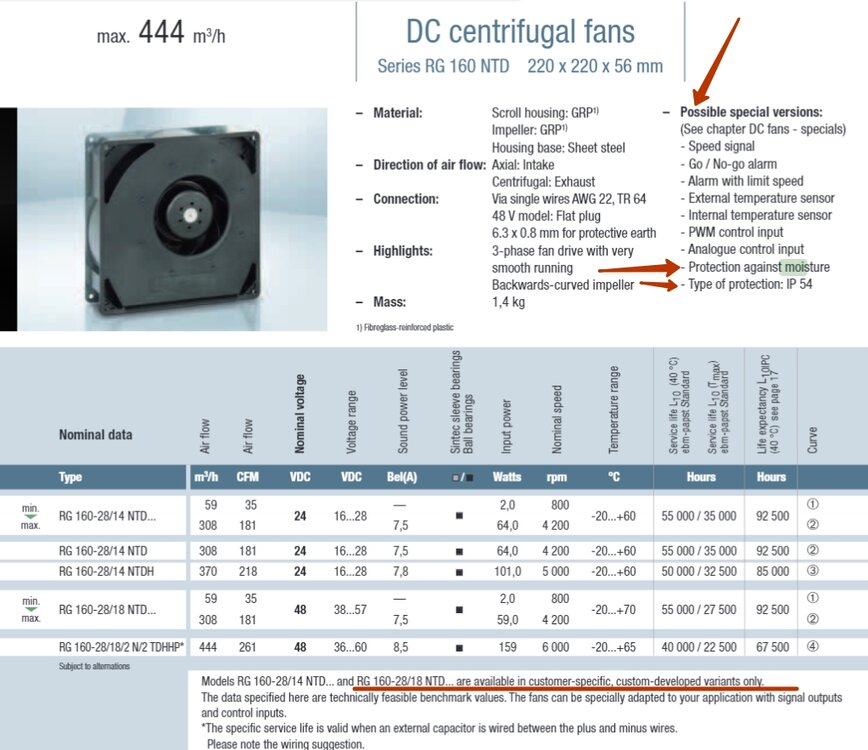

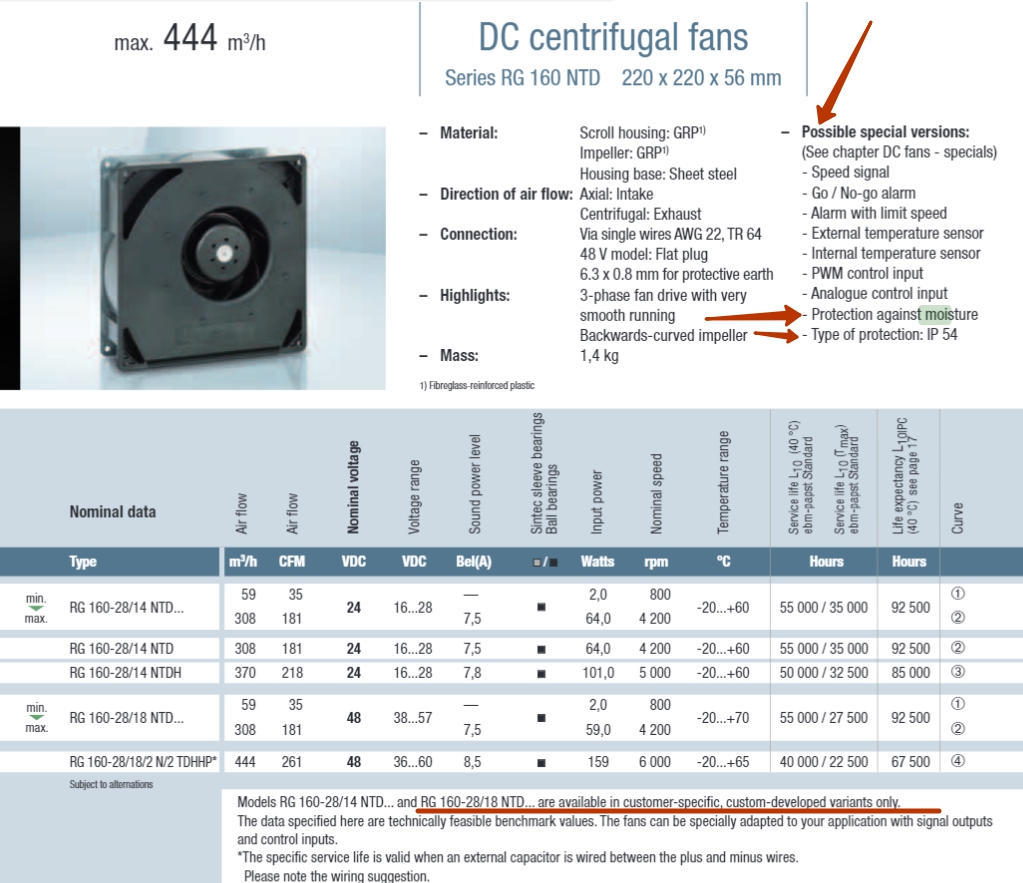

Type of voltage: dc
Nominal voltage in V: 48
Nominal voltage range in V: 38-57
Speed in min-1: 4200
Power input in W: 59
Min. ambient temperature in °C: -20
Max. ambient temperature in °C: 70
Air flow in m³/h: 308
Sound power level in B: 7,5
Может работать до -20, без подогрева. Про влажность нет данных.
ebmpapst RG 160-28/18
В конце не помню какие буквы. Фото не делал.
Чтобы посмотреть маркировку, нужно доставать вентилятор из корпуса.
А маркировка Simens видна без снятия вентилятора. Есть фото на третьей странице этой ветки.

По данным Ebmpapst эта модель может быть как с влагоздащитой так и без.
Для той что без, не допускается работа в условиях конденсации.
Рекомендую уточнить этот момент.

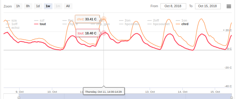

Запустил систему. Пока без утепления рекуператора и вентиляторов. Система на чердаке. Воздух для притока берет оттуда-же. Выхлоп на улицу. Взял утеплённый гибкий вентканал 150мм. Утеплён он не для холодных помещений, буду доматывать минватой.
Работает тихо, слышно только на максимуме. И главное работает. Сейчас забор из с/у 23 градуса, приток в комнату 22 градуса. На улице около 5-ти.
Ардуинку с 4р-мя датчиками ещё не собрал.
Конденсат не капает, но на улице не холодно, и мы не купались ещё.

Вот, вчера, поцепил ардуинку, скорость почти минимум, КПД 20%
Да, по поводу кпд, я нашёл такую формулу. Всё используют её?
КПД= (ti-tu)/(tf-tu)
где: tu - температура наружного воздуха;
tf - температура удаляемого воздуха (до рекуперации);
ti - температура приточного воздуха (после рекуперации).
Повышаю скорость притока, КПД растёт, температура растёт. Получается воздух или датчик остывали. После этого утеплил вентилятор/рекуператор.
В общемто, Кпд можно накрутить любой за счёт вентиляторов. Без данных о скорости воздуха говорить о нём бессмысленно. Если у кого в Харькове есть анемометр, можно приехать замерить/настроить.
