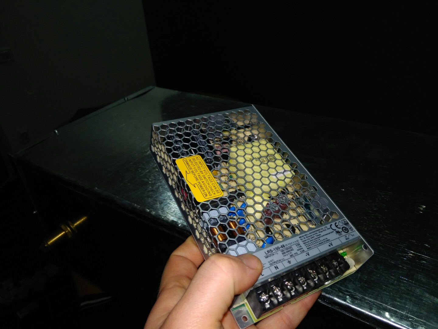

Всем привет! У меня, тем временем, вентустановка не работает. Не запускается. Блок питания издает пульсирующий гул и вентблоки не работают. Он был закреплён на деревянной части стропилки в вертикальном положении. Попадание влаги исключено, да и замыкнуть, по-идее, должно было. А так, то лампочка на блоке питания горит, гул идёт, а у меня сгорел мультиметр, и сказать чего более вразумительного не могу.

БП так гудит без нагрузки или с ней?
Провода подключены. Т.е. с нагрузкой.

решился ли вопрос с БП? есть понятие в чем трабла?
Ещё не решился вопрос. Как-то некогда))

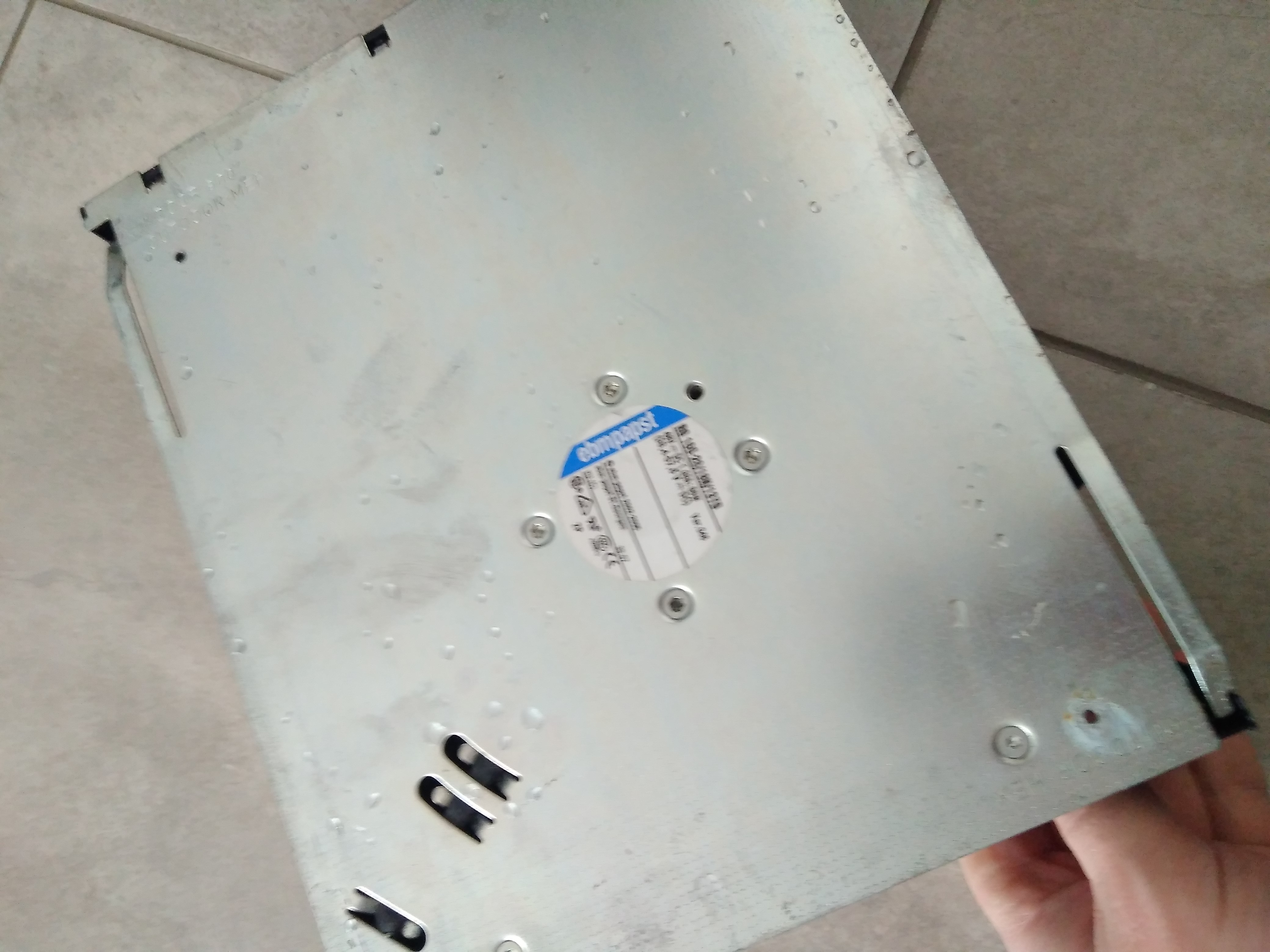

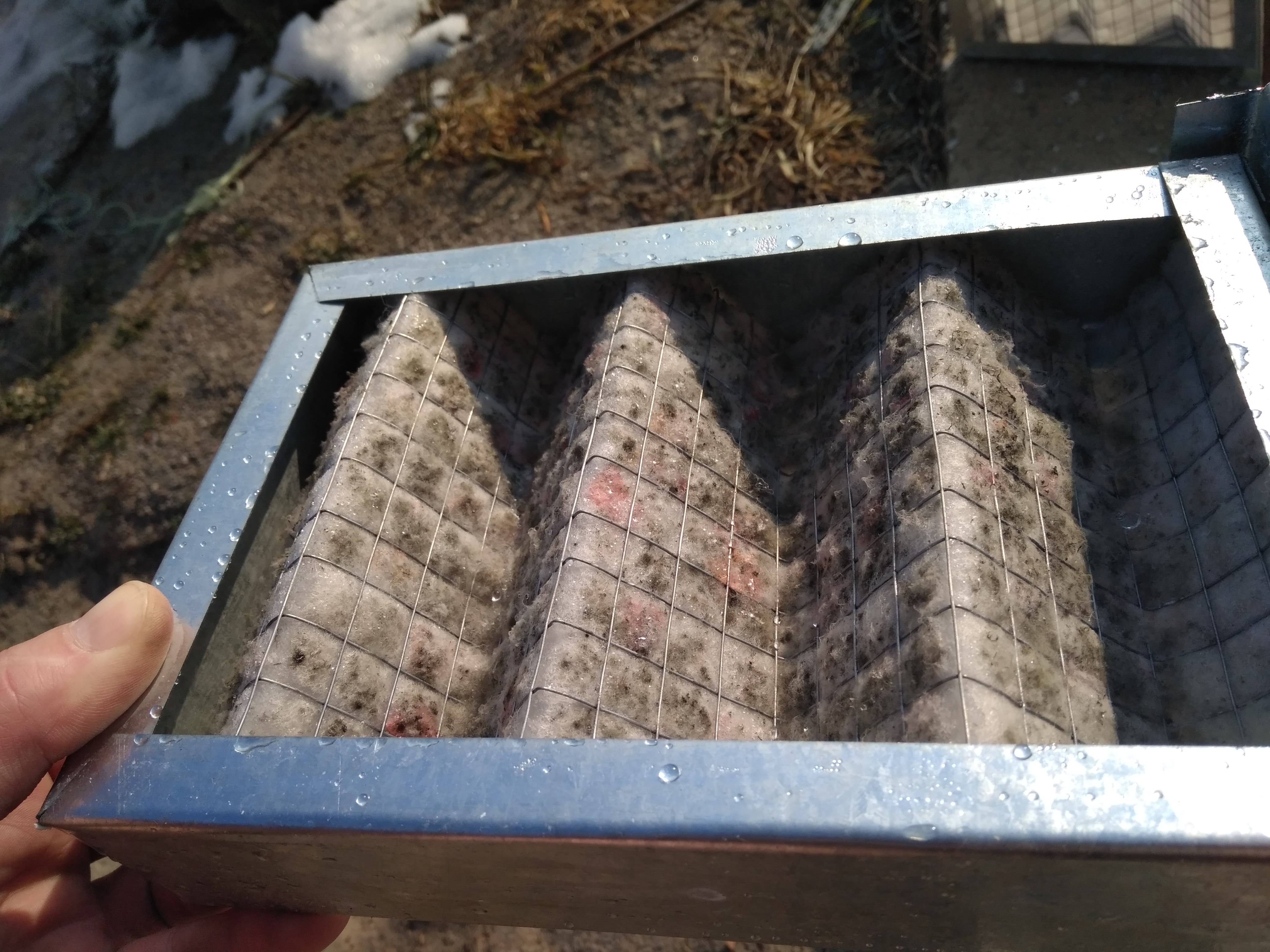

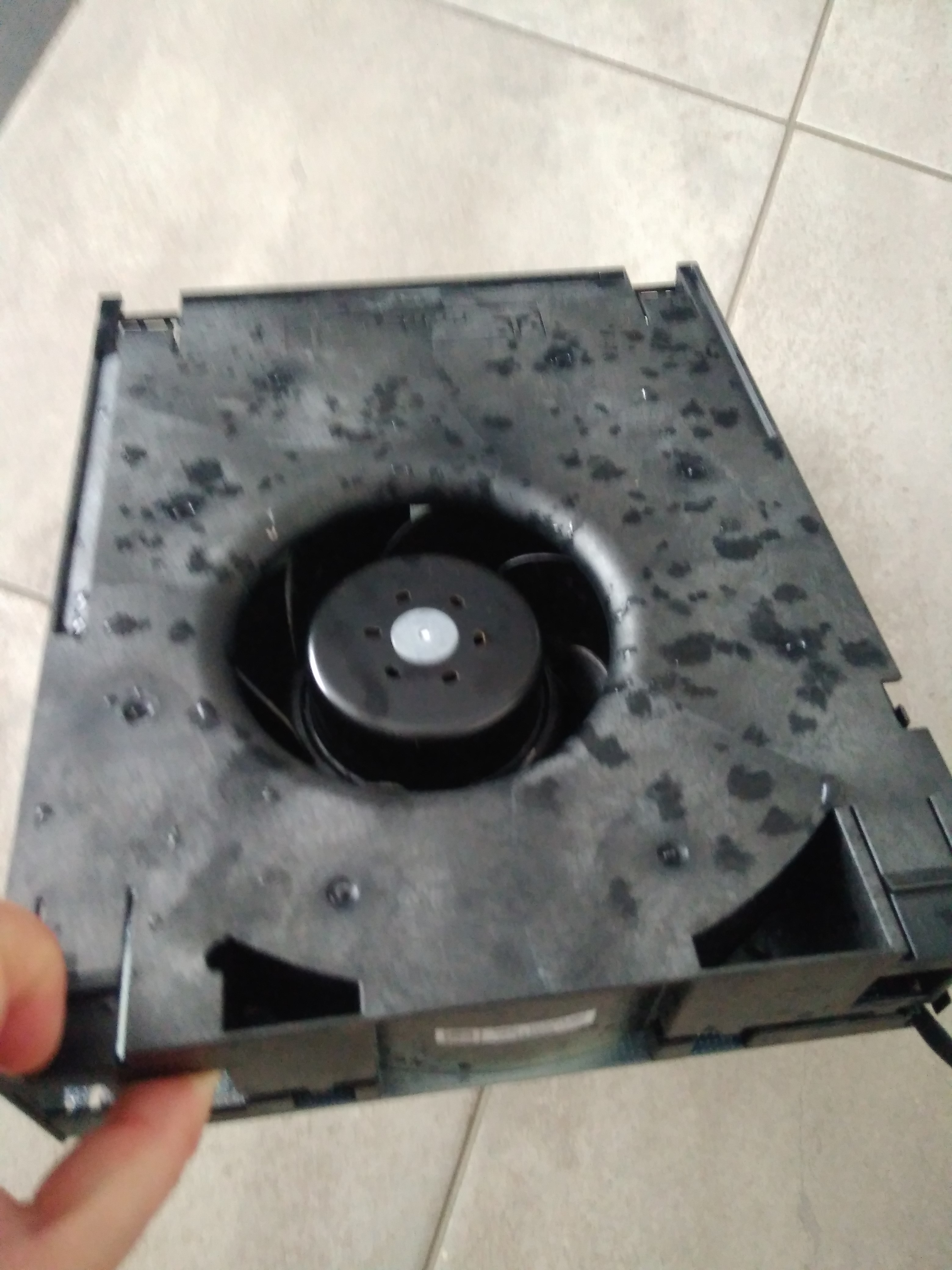

Всем привет! Нааааконец-то я полез на чердак смотреть вентсистему).
Мультиметр показал на выходе 68вольт. Блок питания исправен. Полез в вент-блоки и о боги, сколько там воды... С каждого блока буквально пол-литра воды. Какой там вентилятор?.. С него я тоже слил прилично. Все мокрое. В воздуховодах у ветиляторов тоже водичка... Фильтр подачи чистый, а вот фильтр вытяжного канала... Это кошмар. Чашка Петри. Грибов ужасное обилие. Система не работала около двух месяцев.
Вентиляторы поменяю(б\у очень не дорогие), фильтр тоже заменю. А вот какие решения предпринять дабы избежать этого следующей зимой?.. В морозы затыкать вводной канал с улицы? Ставить преднагрев на подачу? :beer:

В вашем случае единственное решение это обеспечение НЕПРЕРЫВНОЙ работы системы в течении всего отопительного сезона.
Либо думать как переместить систему в отапливаемый объем.
Так как система у Вас находится за рамками отапливаемого объема, то независимо от того как вы ее утеплили, при ОСТАНОВКЕ системы, ее температура рано или поздно опустится до температуры окружающей среды, и конденсация влаги во всей системе в таком случае неизбежна.
Также проверьте не расположен ли вытяжной вентилятор после теплообменника, его желательно разместить до. Поскольку после теплообменника , в морозы будет идти воздух почти со 100% RH, а техника этого не любит.
Чтобы обеспечить НЕПРЕРЫВНУЮ работу при температуре ниже -5С, потребуется преднагреватель, который не даст притоку опуститься ниже -5С в автоматическом режиме.

Приветствую. Вытяжной вентилятор(где фильтр уничтожен грибами) установлен до блока рекуперации. Ближе к "теплу", а вот приточный вентилятор расположен уже между блоком рекуперации и улицы.
Ж-)
Ж-)
Значит вентиляторы расположены нормально.
Проблема в остановленной системе расположенной вне отапливаемого объема. Либо не допускать остановок, либо перемещать в отапливаемый объем.
какая влажность в доме?
может какие влажные работы были штукатурка, наливной пол, етс?
у мну когда были только собраны воздуховоды на чердаке, а в доме проводились штукатурные работы... короче в воздуховодах была вода (5 каналов по 0,5-1 литра), после высыхания всех мокрых работ, воды не было
имхо что то есть аномальное с RH в доме
UPD возможно не выдержан уклон входа, выхода улица от рекуператора (улица должна быть ниже теплообменника)
