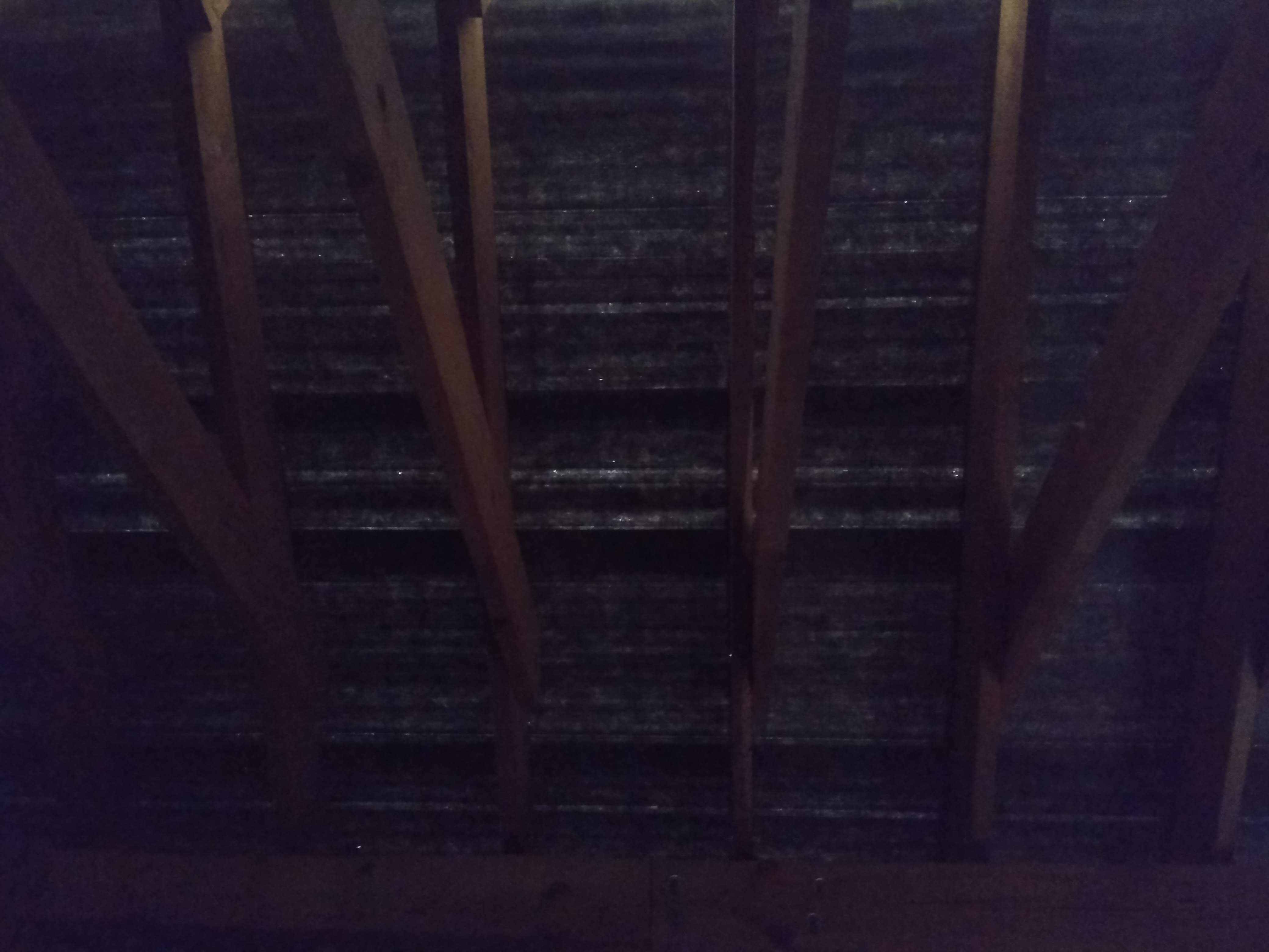

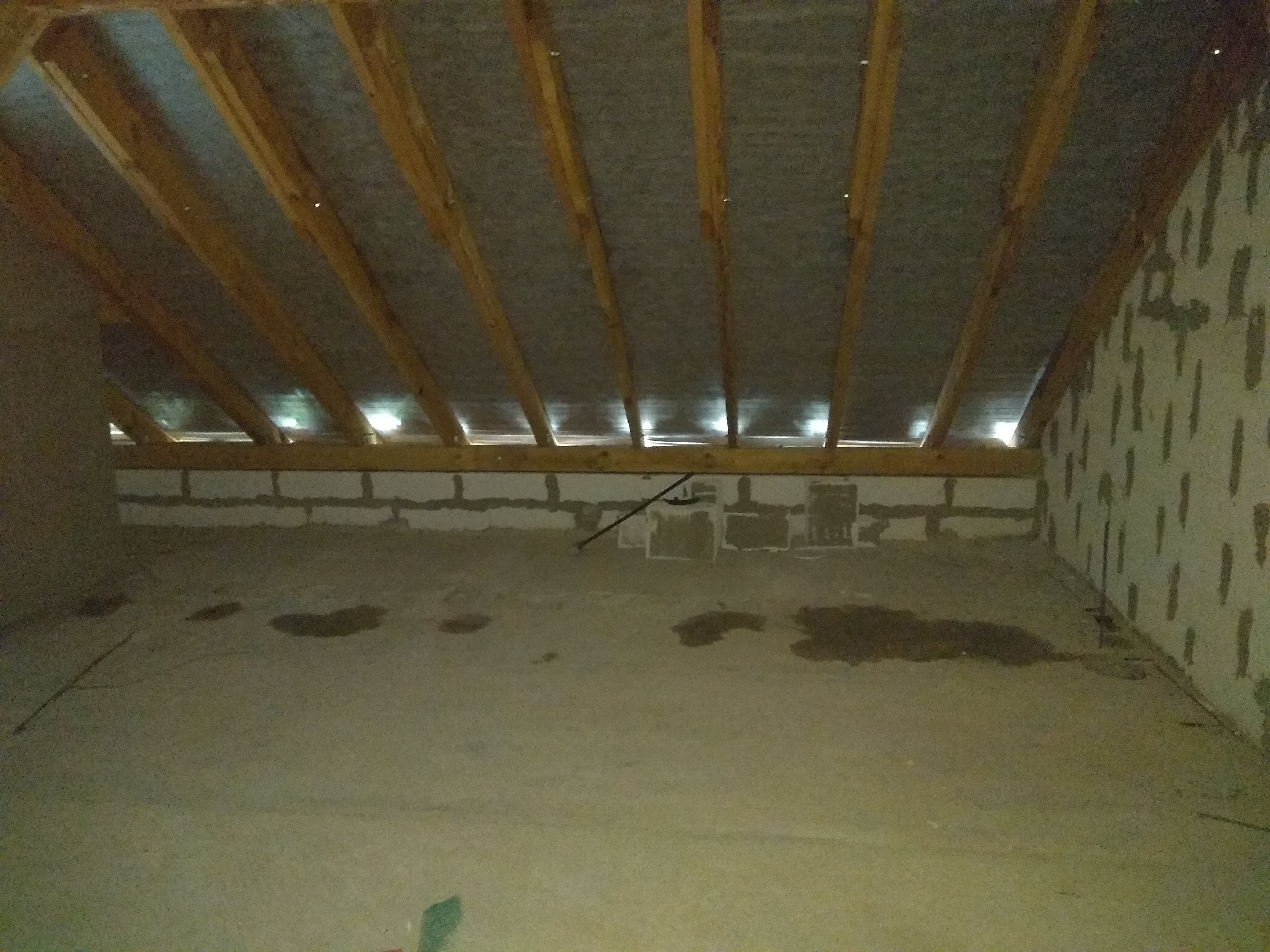

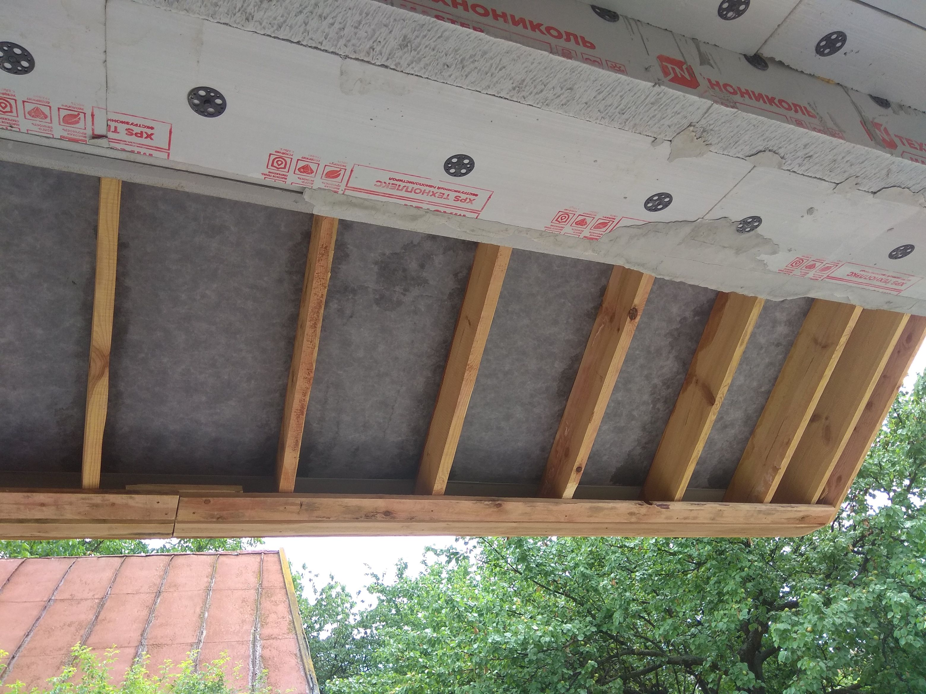

Сегодня прошел дождь (несильный), длительностью примерно час. Поехал посмотреть, что накапало. Первое, что бросилось в глаза - свесы:

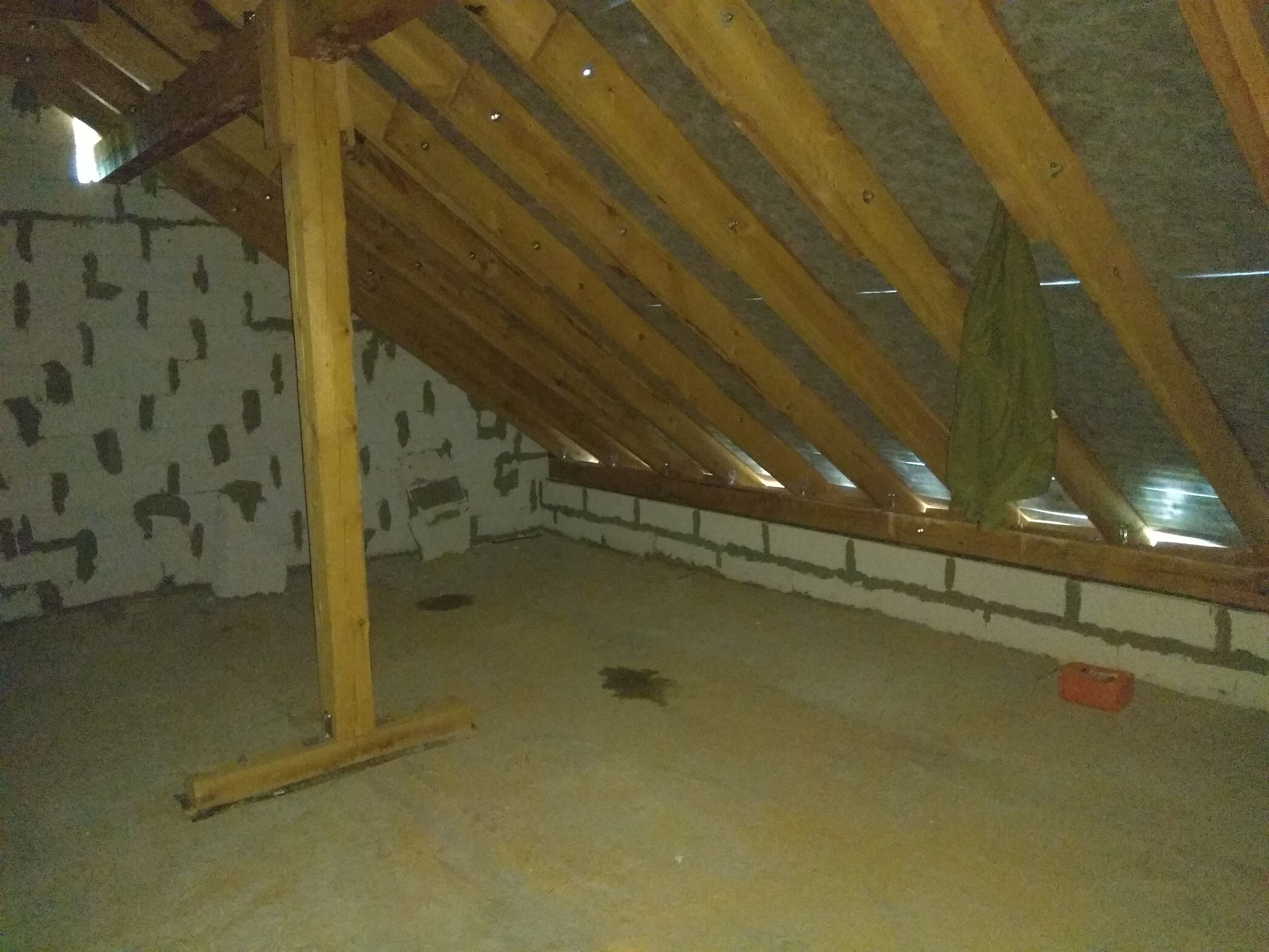

Внутри на перекрытии было несколько пятен:
На последней фотографии видны источники пятен - подтекает из-под контррейки. Такие подтеки есть почти на всех стропилах, в нижней части ската. Теперь думаю, что делать - заставлять как-то исправлять (не понятно, как) или пойдет. Виктор, ты точно долго наблюдал свою крышу под одной мембраной - у тебя такое было? Олег snitsar говорит, что это ненормальная ситуация.

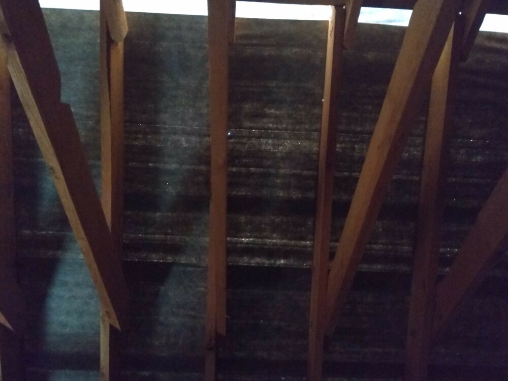

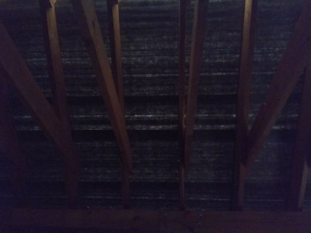

По самой мембране есть отдельные места, заставляющие задуматься о ее качестве:
Однако никаких протеканий в этих местах не зафиксировано.
По-ходу твой перфекционизм сыграл злую шутку, перестарался ты с натяжкой мембраны :)

Я услышу. Просто мне не с чем сравнивать. Я не знаю, как ведет себя правильно установленная мембрана. С учетом того, что у 99% никакого уплотнения под контррейкой нет, подтекать должно у всех независимо от натяжки. Но это теоретически.
При проливании со шланга было намного лучше, но понятно, что мелкий затяжной дождь проверяет надежнее.

мембрана и не должна держать такой дождь, как сегодня. максимум-конденсат и небольшие протечки по крепежу. на там дебет воды на несколько порядков ниже :)
мембрана должна герметично все закрывать
металлочерепица (или профлист в вашем случае) все равно будет пропускать какую-то воду + конденаст с них стекать будет на мембрану
и как следствие в конце концов замокнет минвата (если утепление по скату) и прочие ништяки
пинать пусть исправляют
они конечно начнут щас съезжать что металлом все закроется, но слать их нафиг до тех пор, пока все не пофиксит
не знаю что там за дождь у вас был, но у меня мембрана пара дождей без протечек пережила
ну по крайней мере луж на полу не видел
отут интересно
у меня почти такая же, толкьо дельта вент с (у вас даельта вент н)
отакая короче
kievdah.com.ua/krovelnye-plenki/delta-vent-s.html
так такой фигни там не было, это я тончо помню
может некондиция какая-то или подделка?
ХЗ. как мне объясняли, мембраны еще не подделывают. Надписи на ней все есть. По прочности она соответствует паспортным данным. Дата производства 18 год.

И вообще, мое мнение, запачатать тот чердак ИМХО и забыть. Пока не поздно.
ну, ТС хочет мансарду
а мансарда аткое дело что утепление по скату
так что запечатывать не надо
надо разбираться почему течет
2 часа лазил по крыше, пытался понять, в чем причина. Сверху почти ничего не видно.
Насколько понял. Проблемы (в 90 процентах случаев) в незакрытых скобах. На стыке стропил зачастую скобы набили в одно стропило, а контррейку и уплотнитель под ней пошел по другой стропиле. Потом эти открытые скобы закрыли кусочками от ленты уплотнителя, но это судя по всему не помогает. Если я правильно понимаю, то внешний (черный) слой мембраны может промокать, и по нему влага добирается до дырочки, даже закрытой сверху уплотнителем. Я парочку отодрал - с большим трудом, кусками - под ним мембрана была мокрой. Заклеил по новой delta multi band (реально у нее адгезия больше, чем у duo band), но не думаю, что это решение проблемы. Почти наверняка при обычной эксплуатации кровли ситуации с намоканием всего верхнего слоя мембраны не будет, но хочется (как обычно) перебдеть.

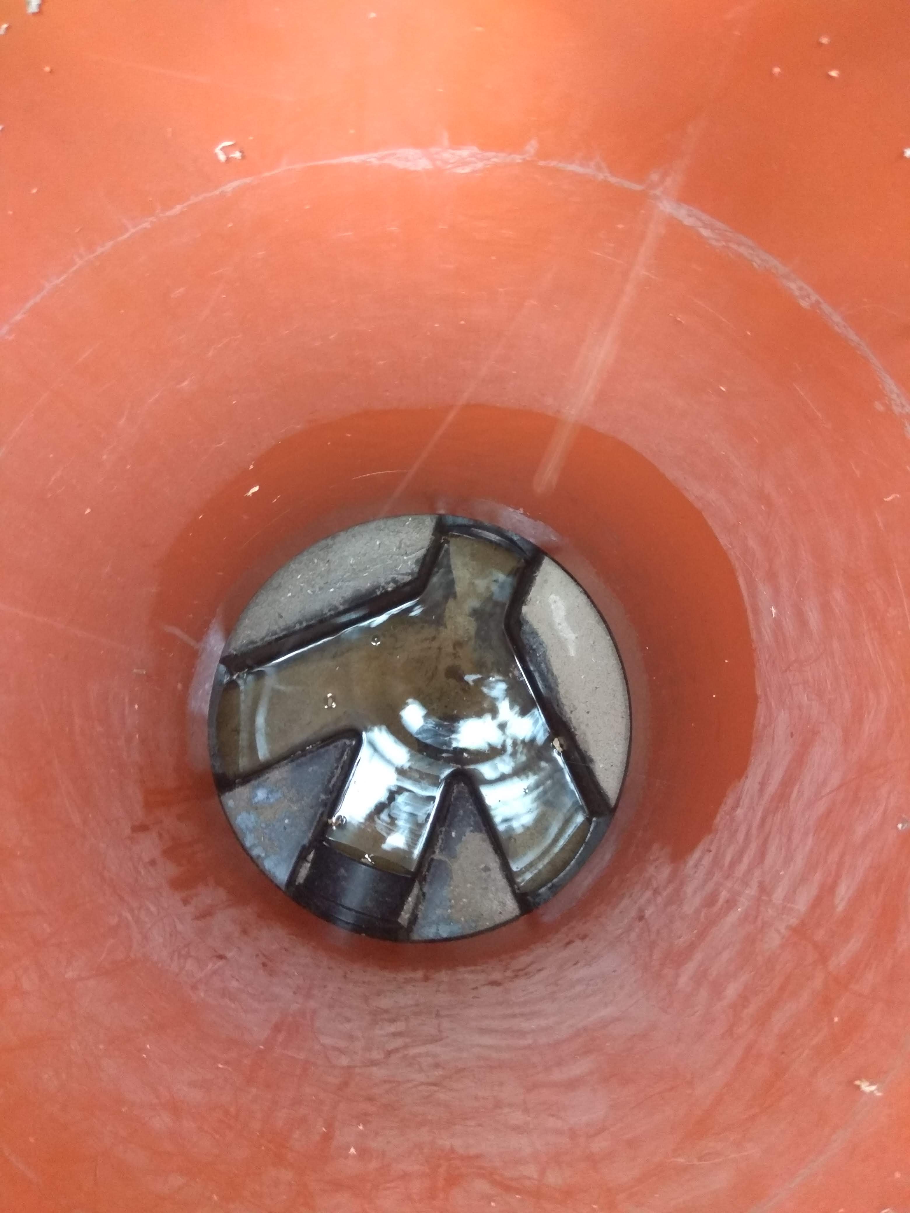

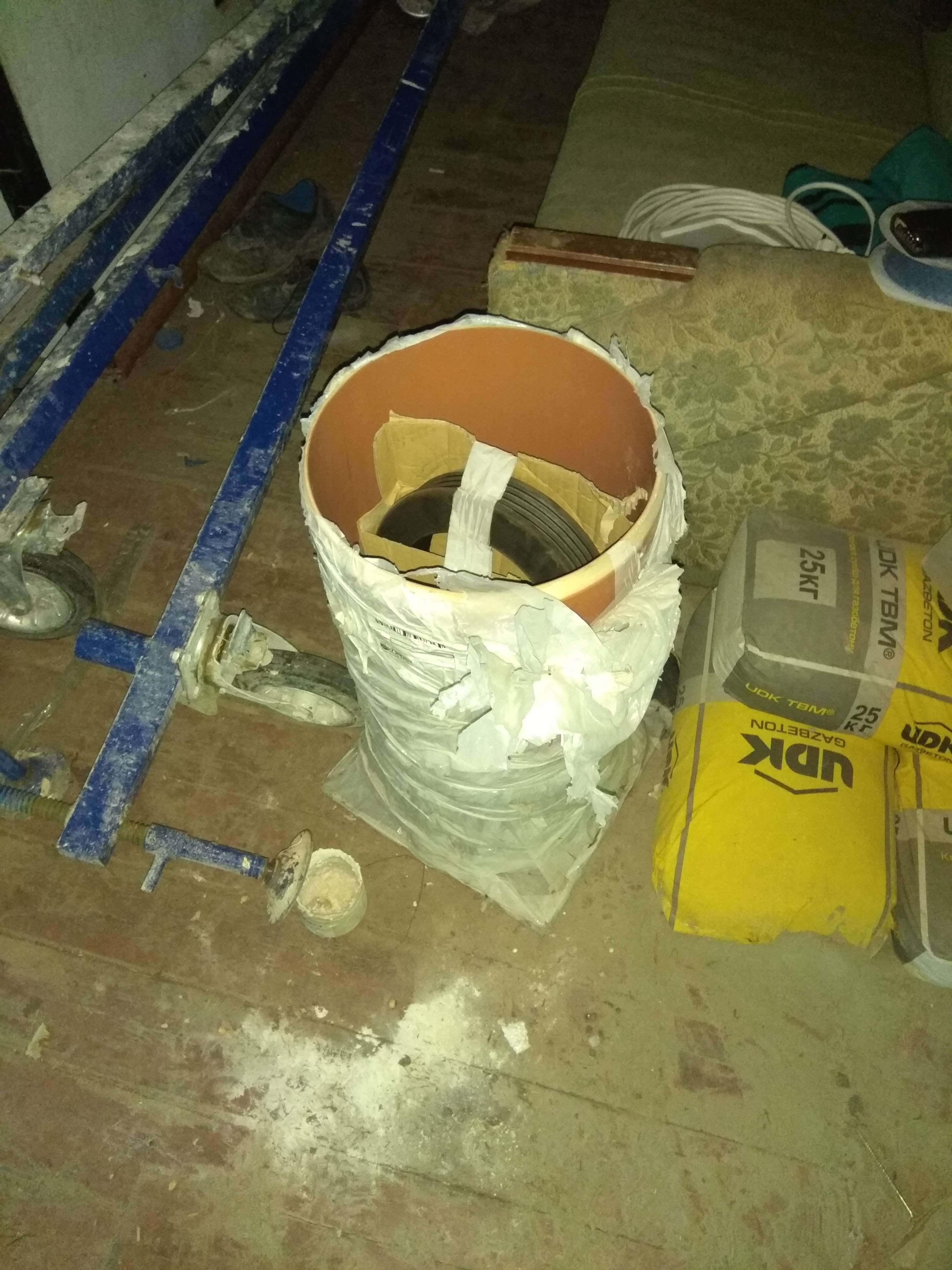

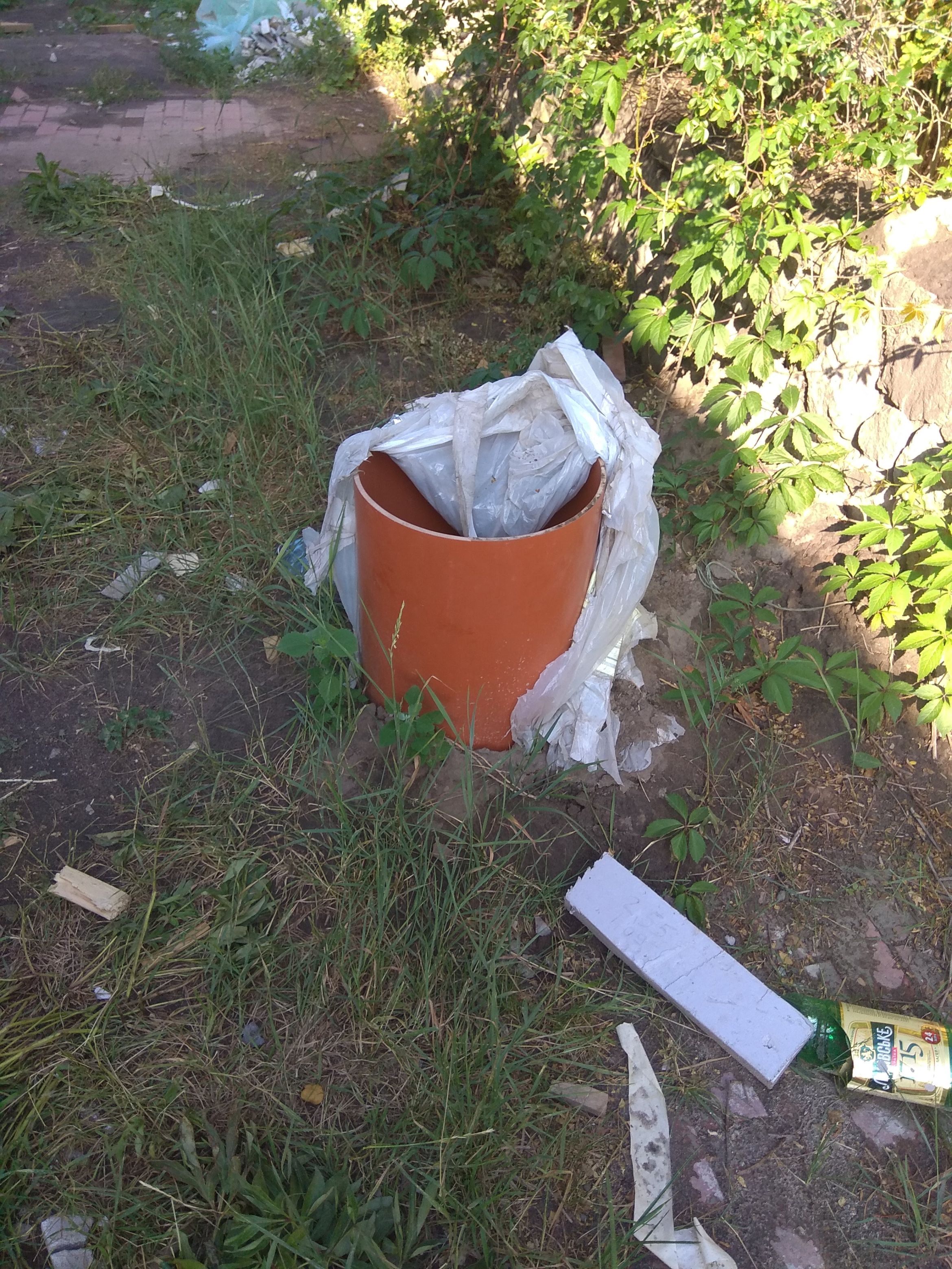

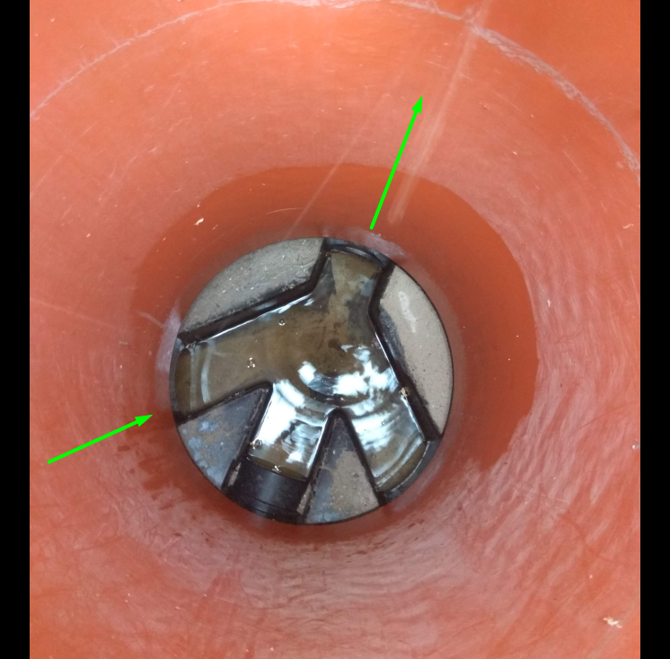

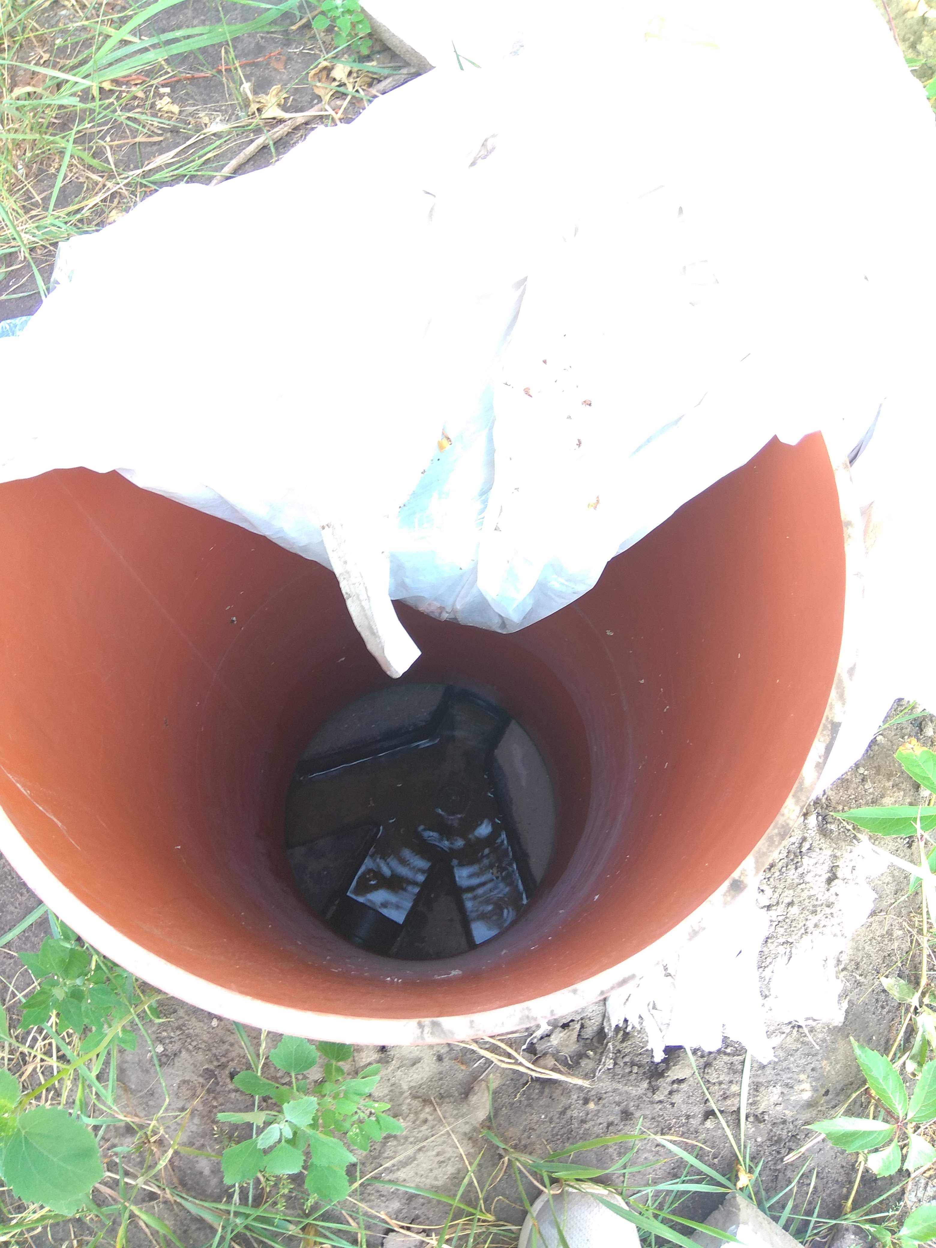

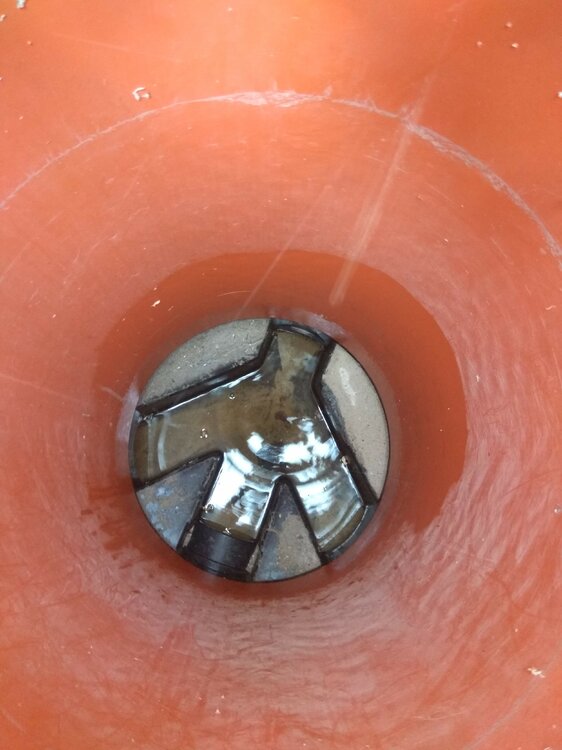

По просьбе xPavelx описываю свой канализационный колодец.
Выглядит он сейчас снаружи вот так:
Верхняя часть пока валяется в доме (вверх ногами):
Изнутри выглядит так:
Направление стоков показано стрелками:
Так установил сантехник. Мне не очень нравится - есть ощущение, что какахи на повороте будут застревать. Правильнее было бы пройти колодец ровно и повернуть просто коленом уже за ним. Когда будем делать септик, подумаю еще над этим вопросом.
