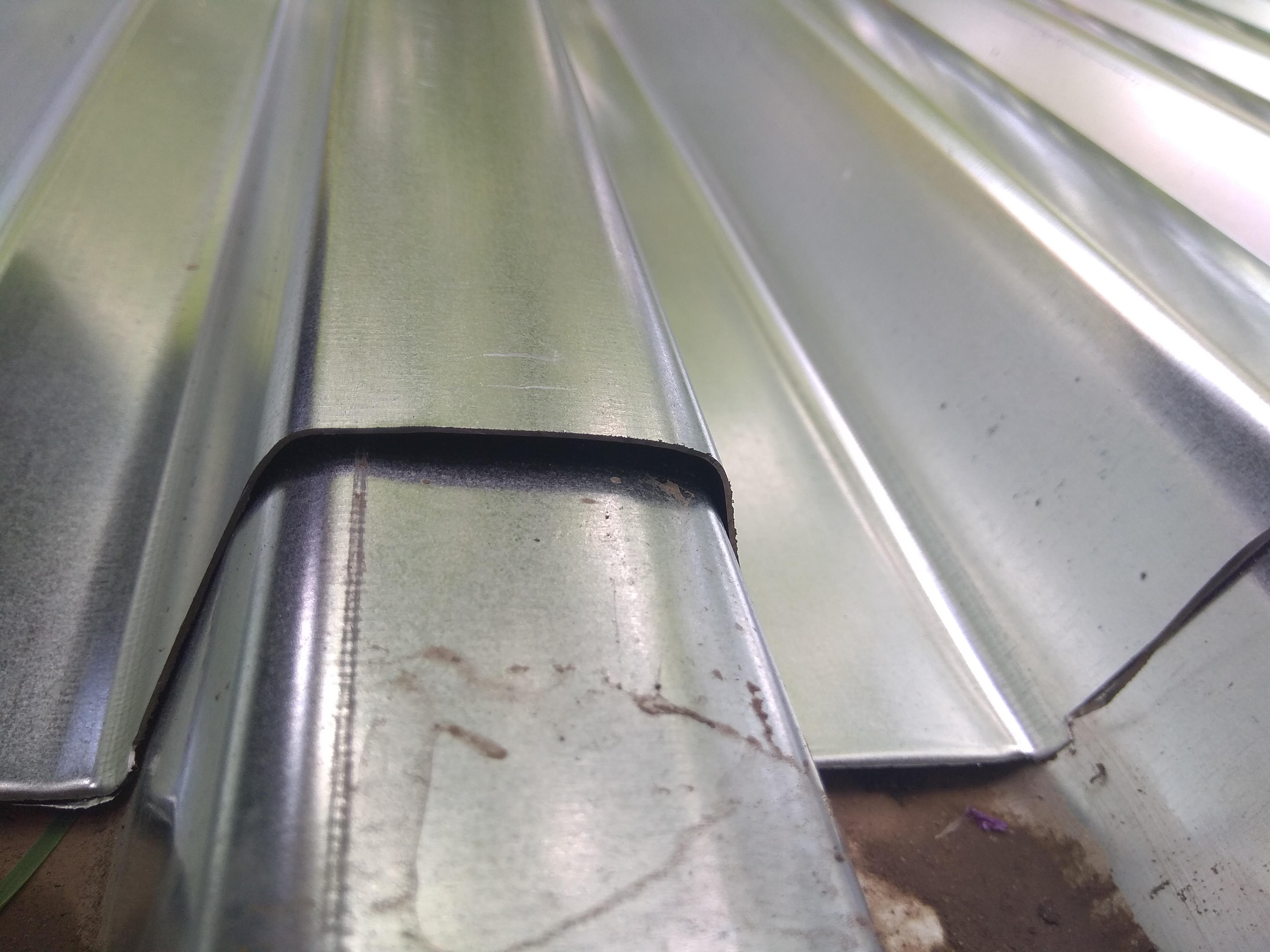

Как работает пила, можно увидеть здесь:
photos.app.goo.gl/wkfALq8rtzYQ6m129
результат реза:
Пила делает пропил где-то на 60 мм (вместо нужных мне 65), поэтому лист переворачивают и отламывают кусочек, как ломают скрепку (у меня нет другой аналогии, люблю в задумчивости ломать скрепки). Повреждения цинка нет

результат реза:
Круто. Ничего общего с абразивным отрезным диском. Век живи - век учись!
Ага. По крайней мере понимаешь, куда ушли деньги. Я сначала хотел их заставить пилить листы отдельно от общей стопки, а потом увидел и понял, что в этом нет необходимости
