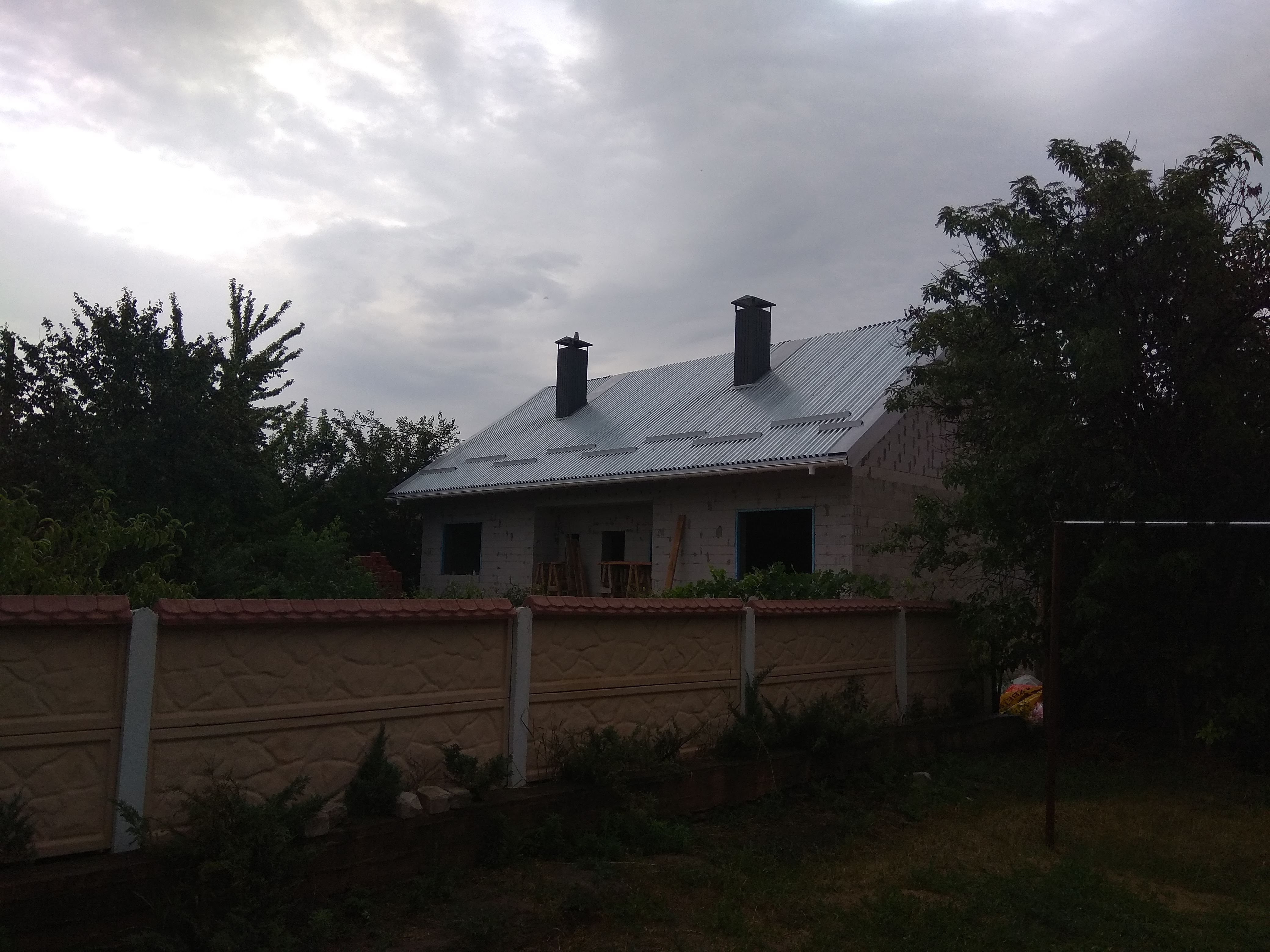

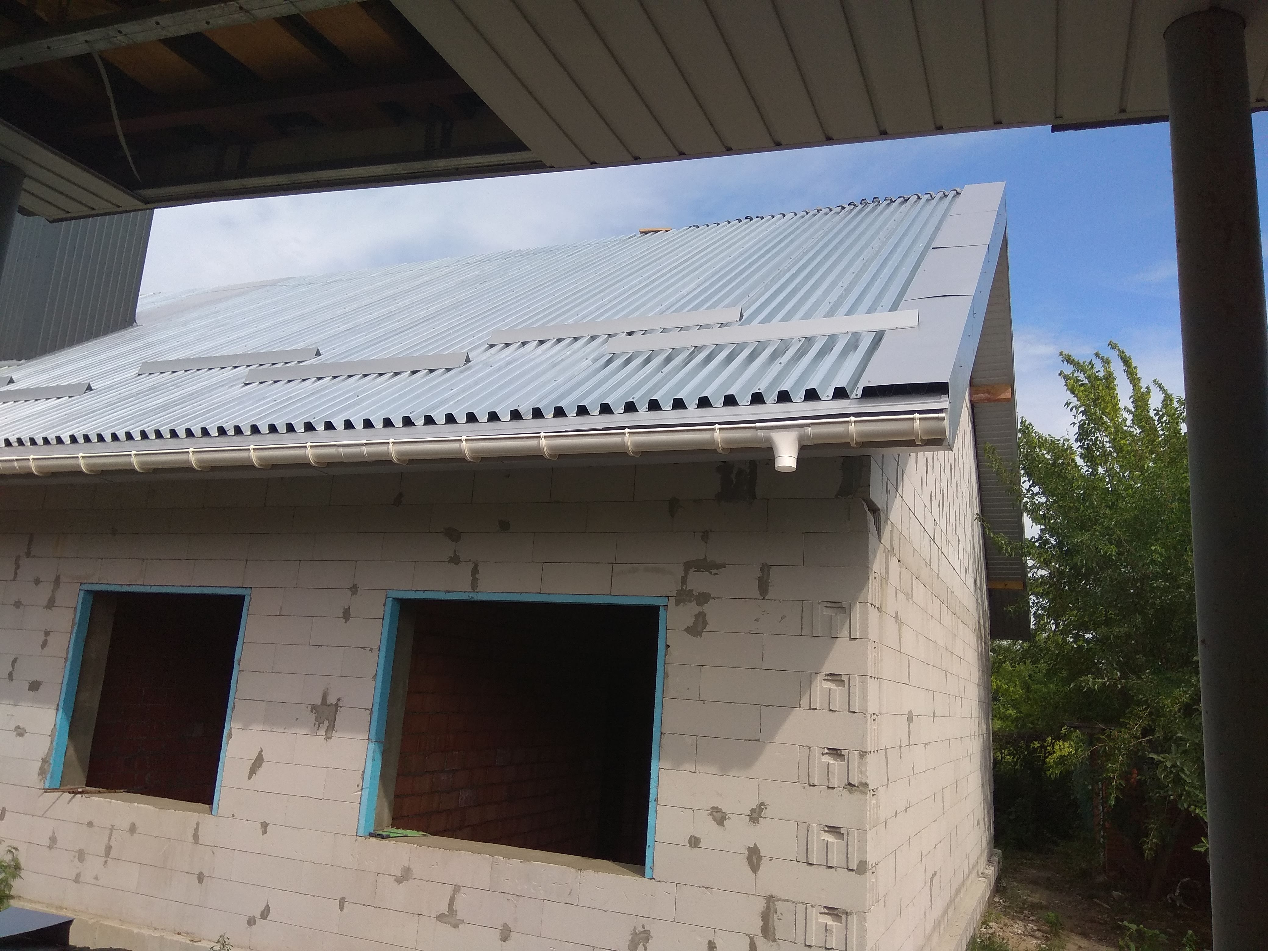

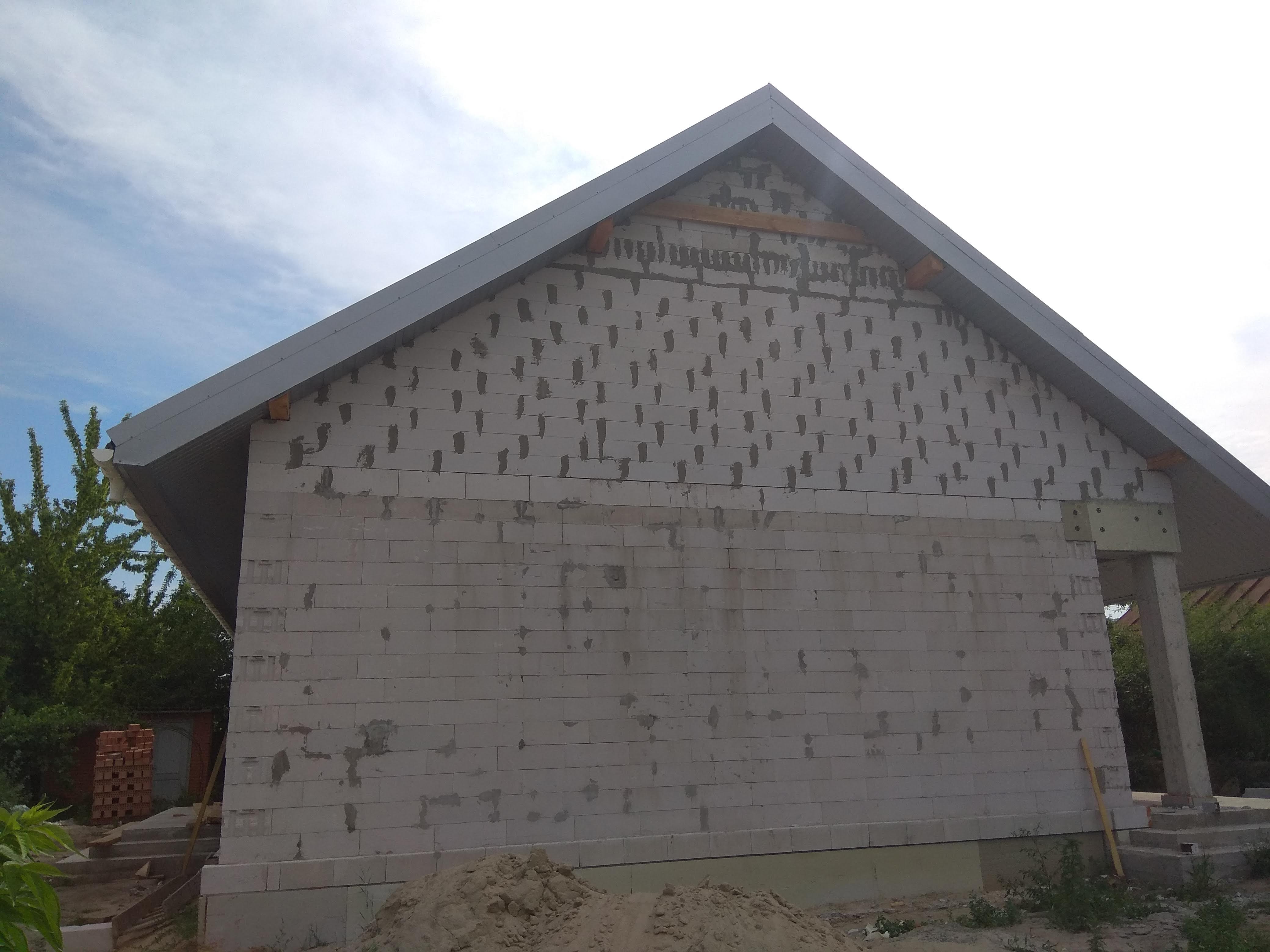

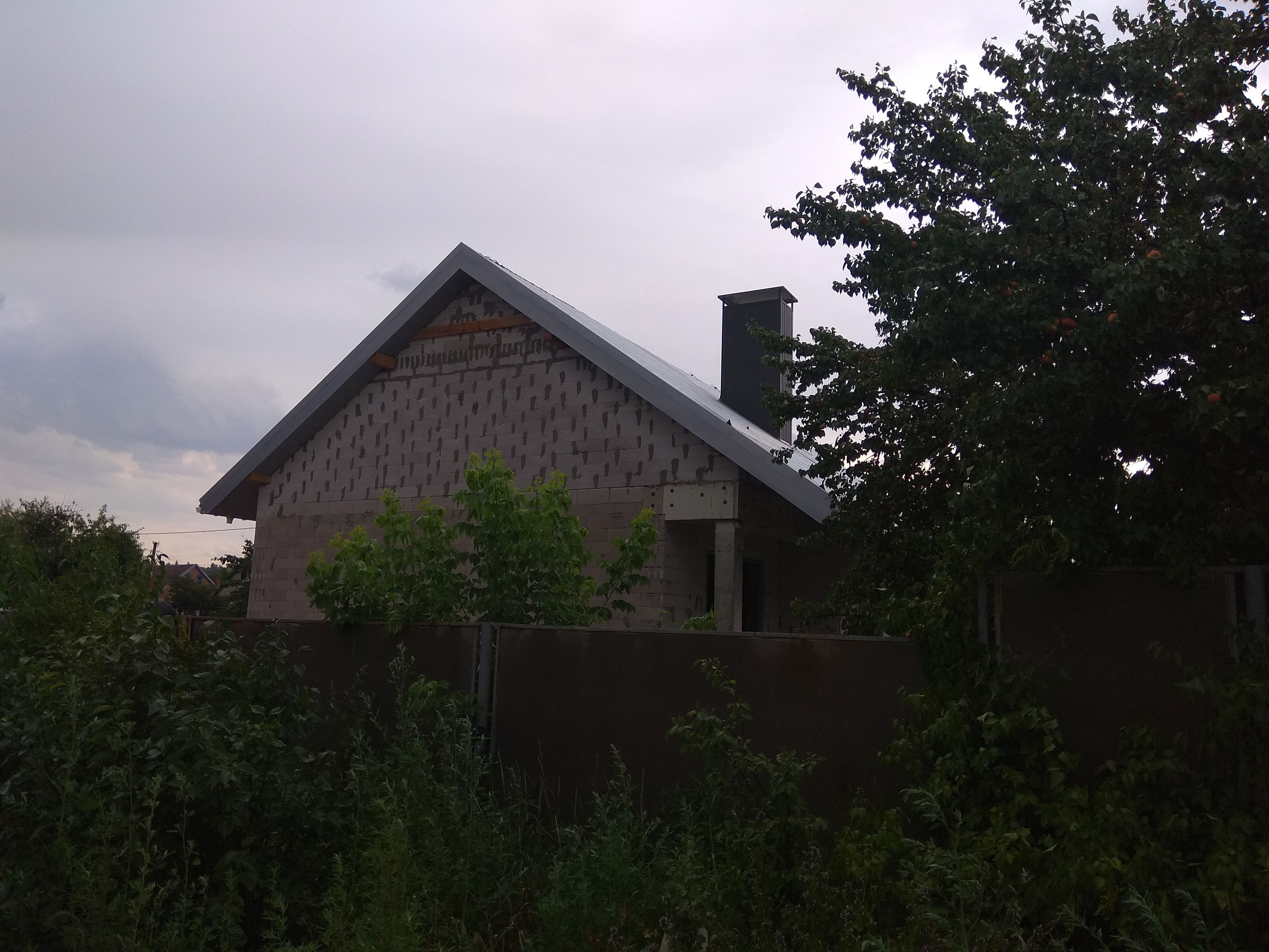

Вчера закончили крышу. На саму приемку я не попал - ребята работали допозна, а надо было жену с детьми на море собрать. Поэтому есть фотографии с 99% готовностью (оставалась подконьковая лента и конек):

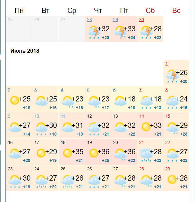

Проверили вчерашним получасовым дождиком (без конька) - на чердаке сухо. Сегодня смотрю за окно и на прогноз погоды:
Как хорошо иметь дом с крышей!
