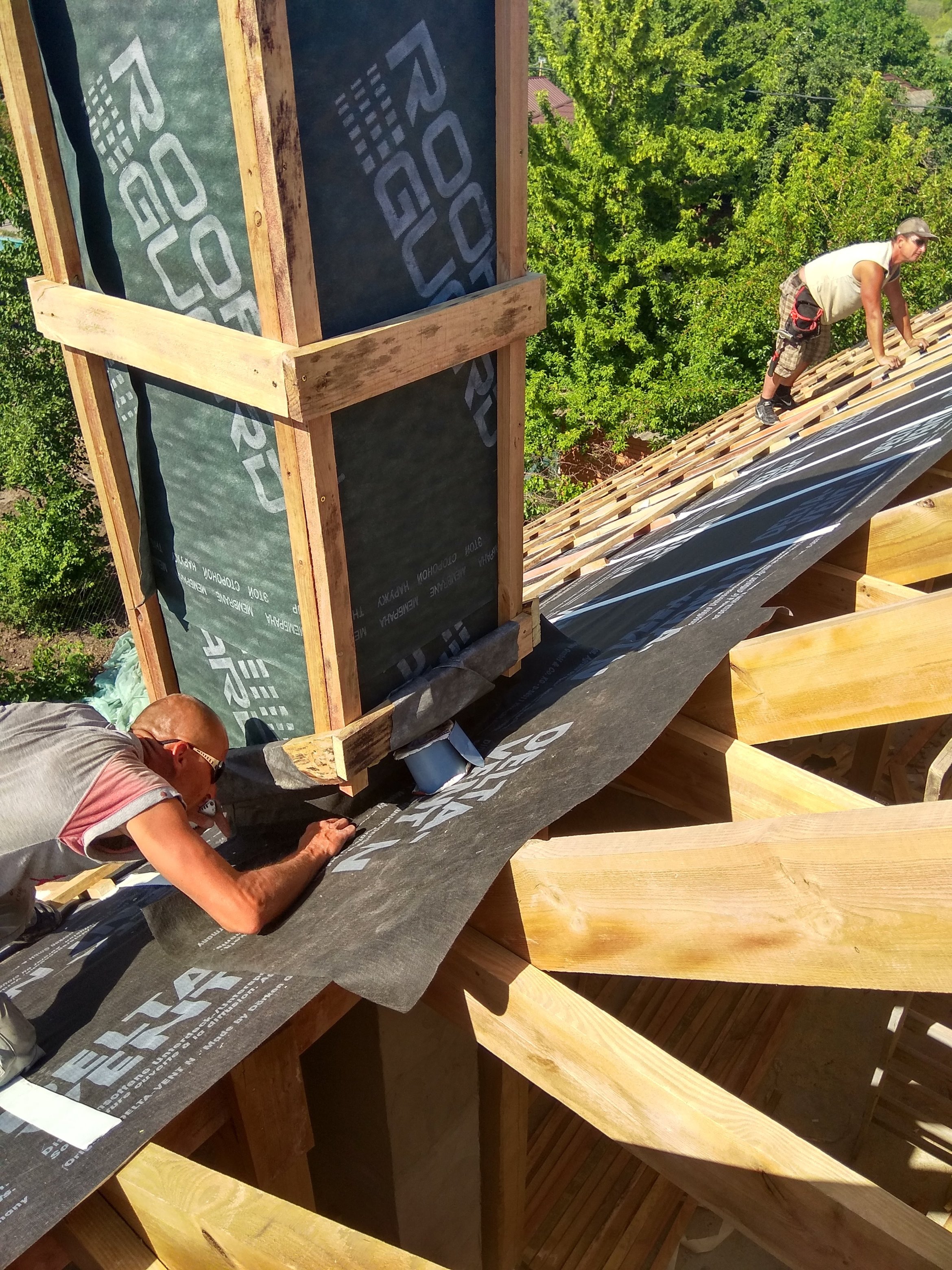

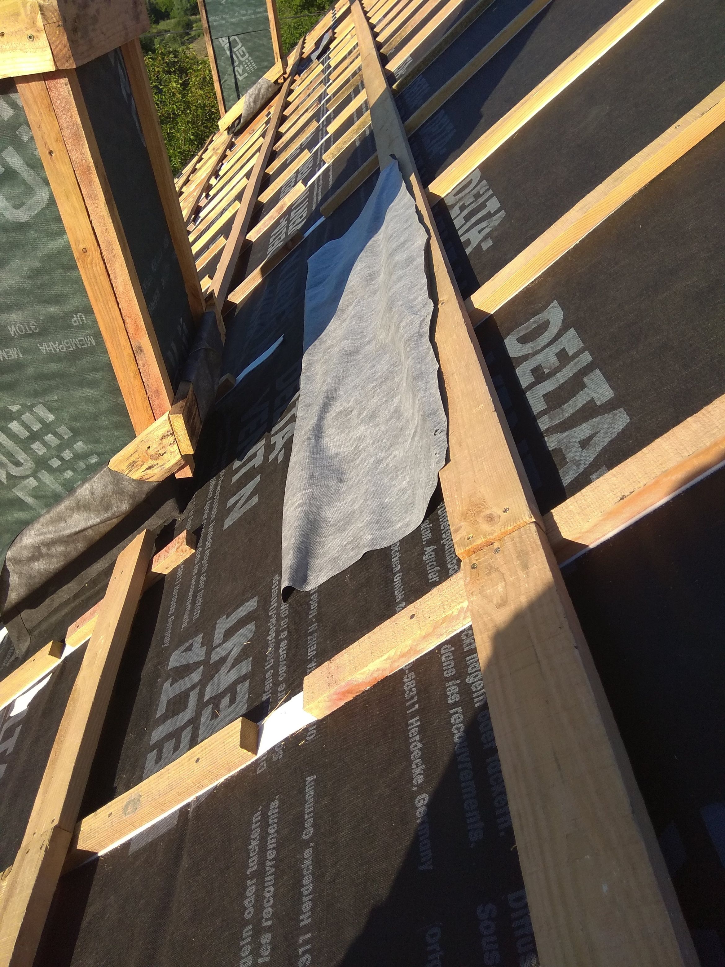

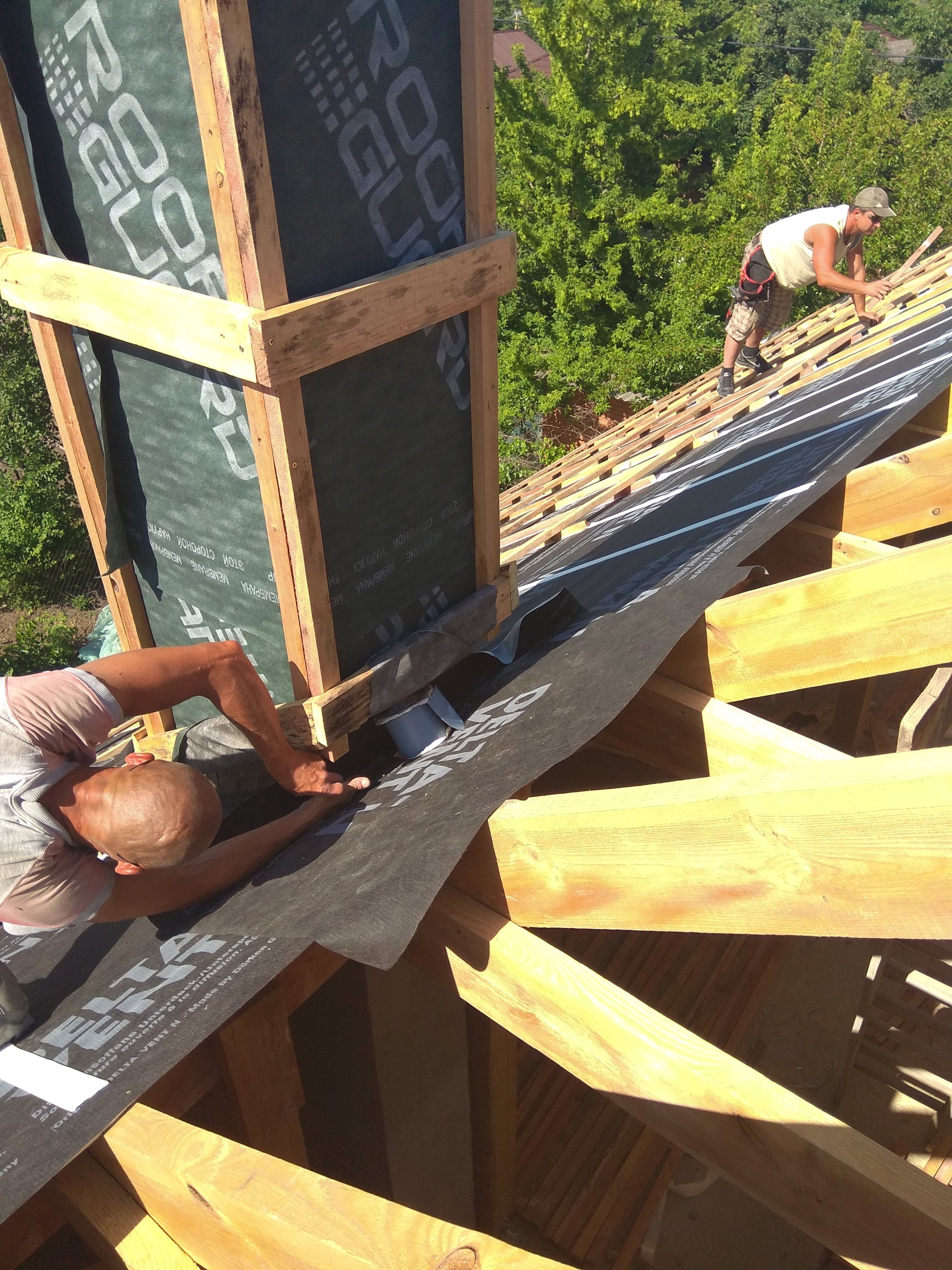

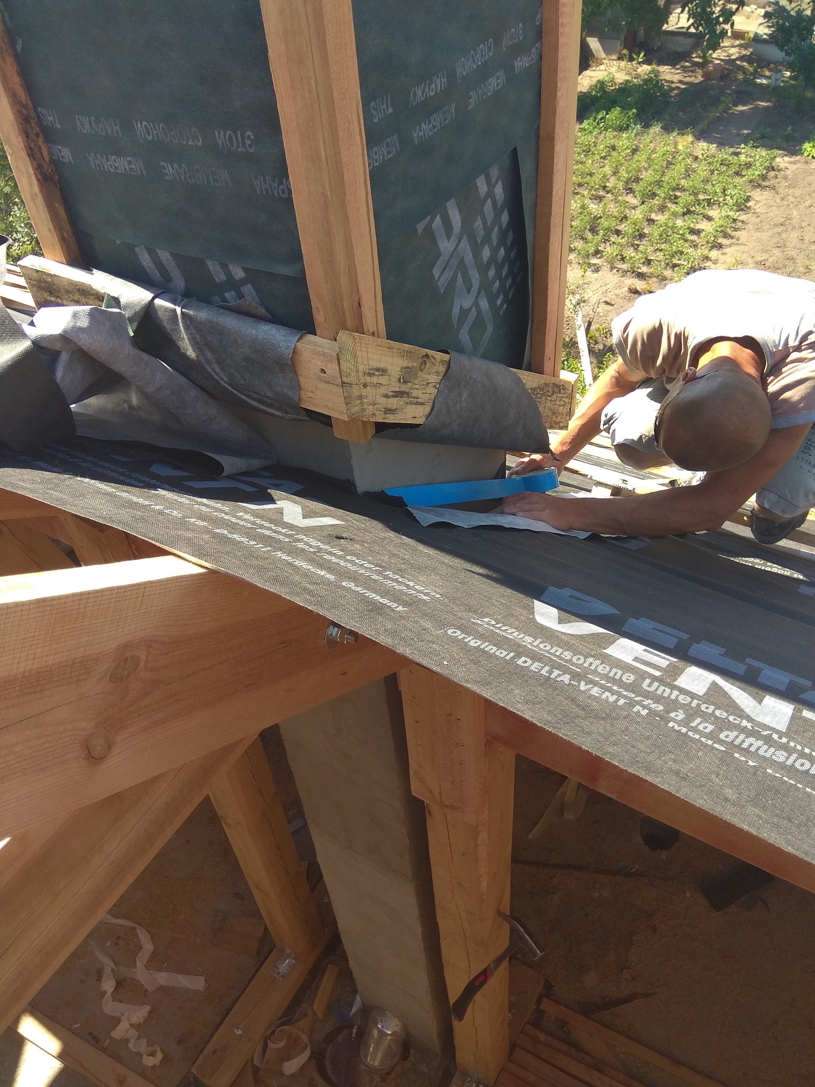

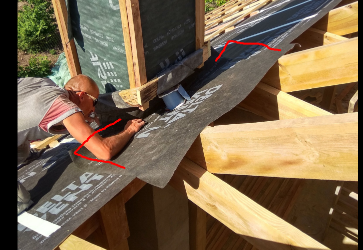

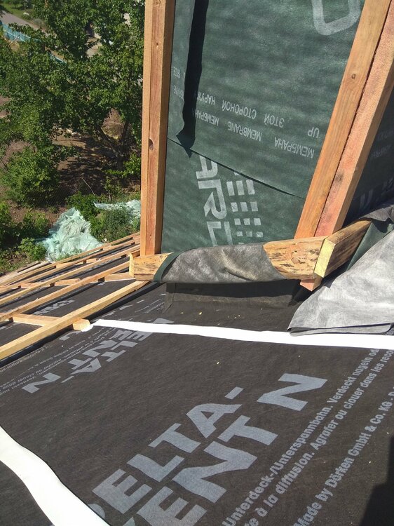

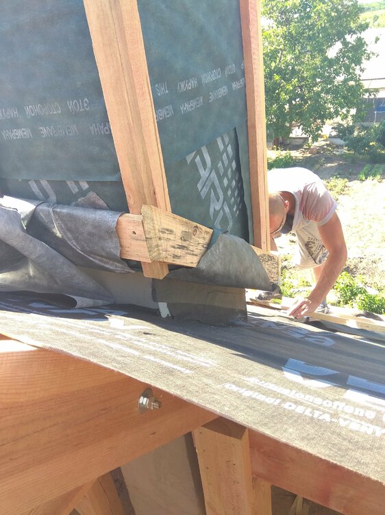

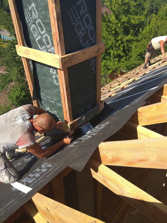

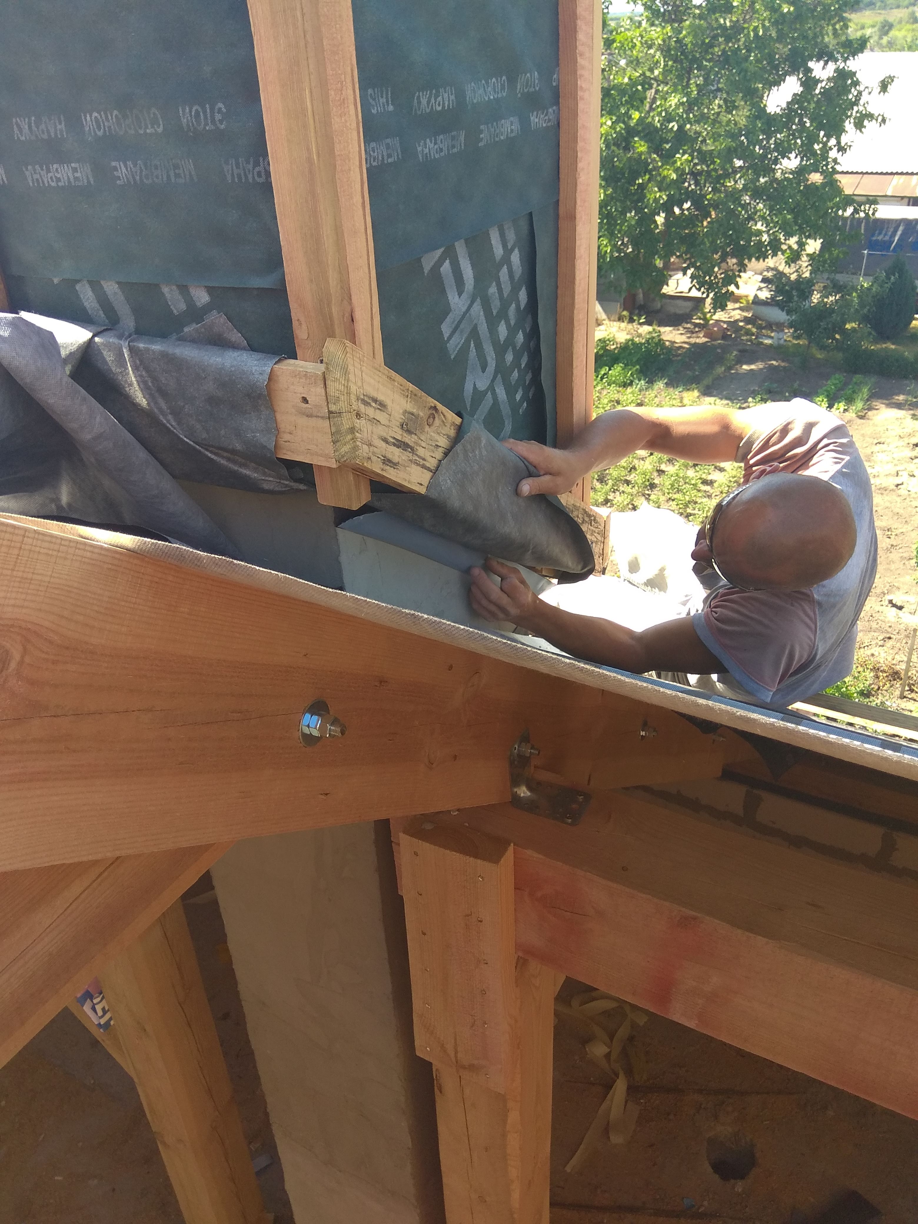

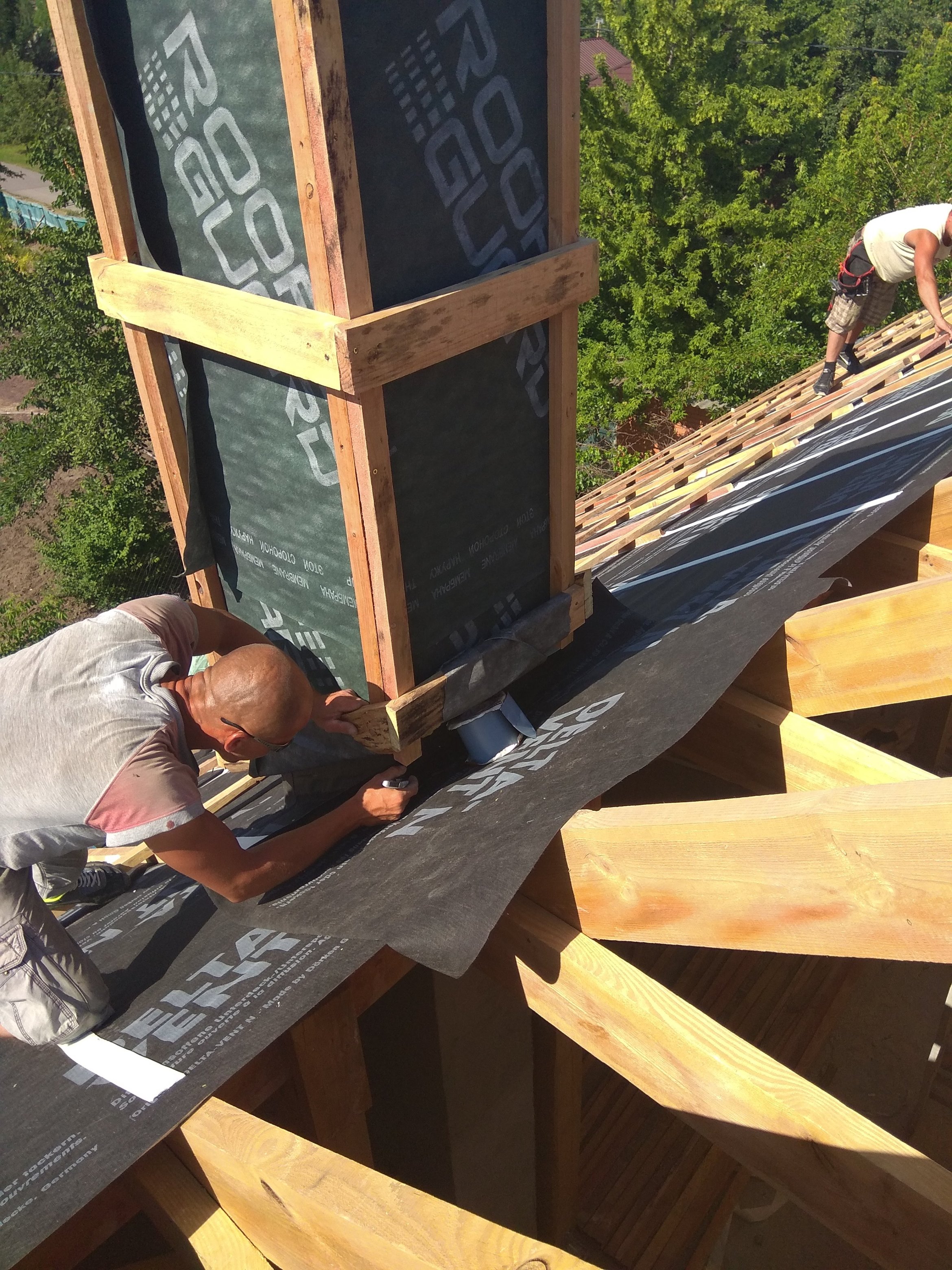

Немного подробностей по герметизации узлов вентканалов.
Я приехал, когда нижний лист мембраны уже был заведен и приклеен. Сделали левый скат:
Делаем правый:
Сначала приклеиваем к вентканалу delta duotape:
Затем клеим к ней край мембраны:
Затем приклеиваем одну половину Delta flexx band к вентканалу и примеряем мембрану - сколько надо отрезать:
И приклеиваем:
Уголки потом тоже проклеиваются flexx band.
Приклейка верхней части (из отдельного полотна):
По периметру этот лист потом тоже закрепился на duo tape:
К слову, мне эта лента совсем не понравилась. Нету там какой-то супер-адгезии - после приклейки можно спокойно отодрать две части мембраны. Может, надо им дать какое то время для сцепления? Завтра проверю. Ну, у меня эта лента в качестве подстраховки работает, основная герметизация идет через flexx band.

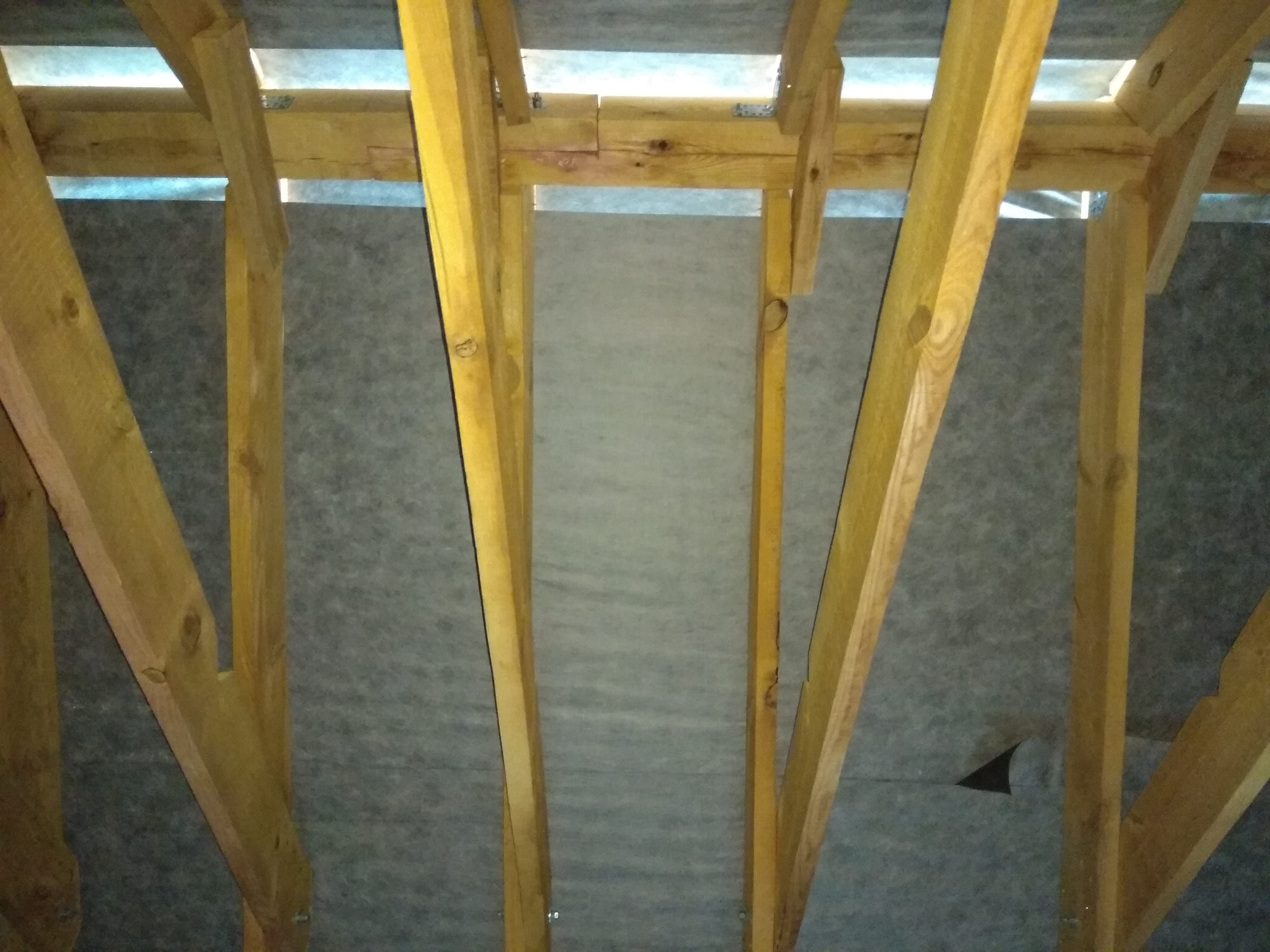

Этап мембраны завершен, укладку профлиста не могут начать - заказанный дорогущий режущий диск Hilti не доехал.

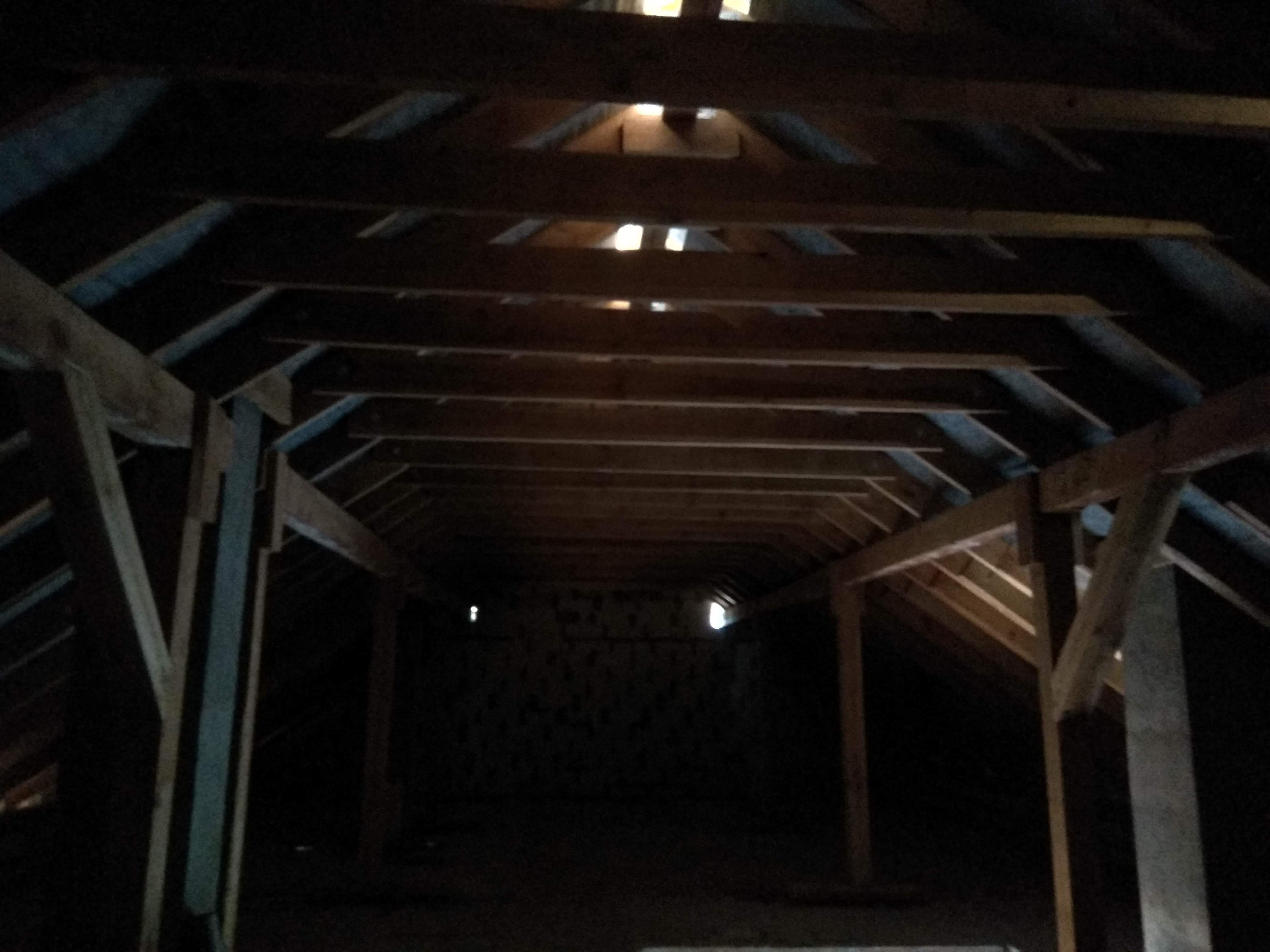

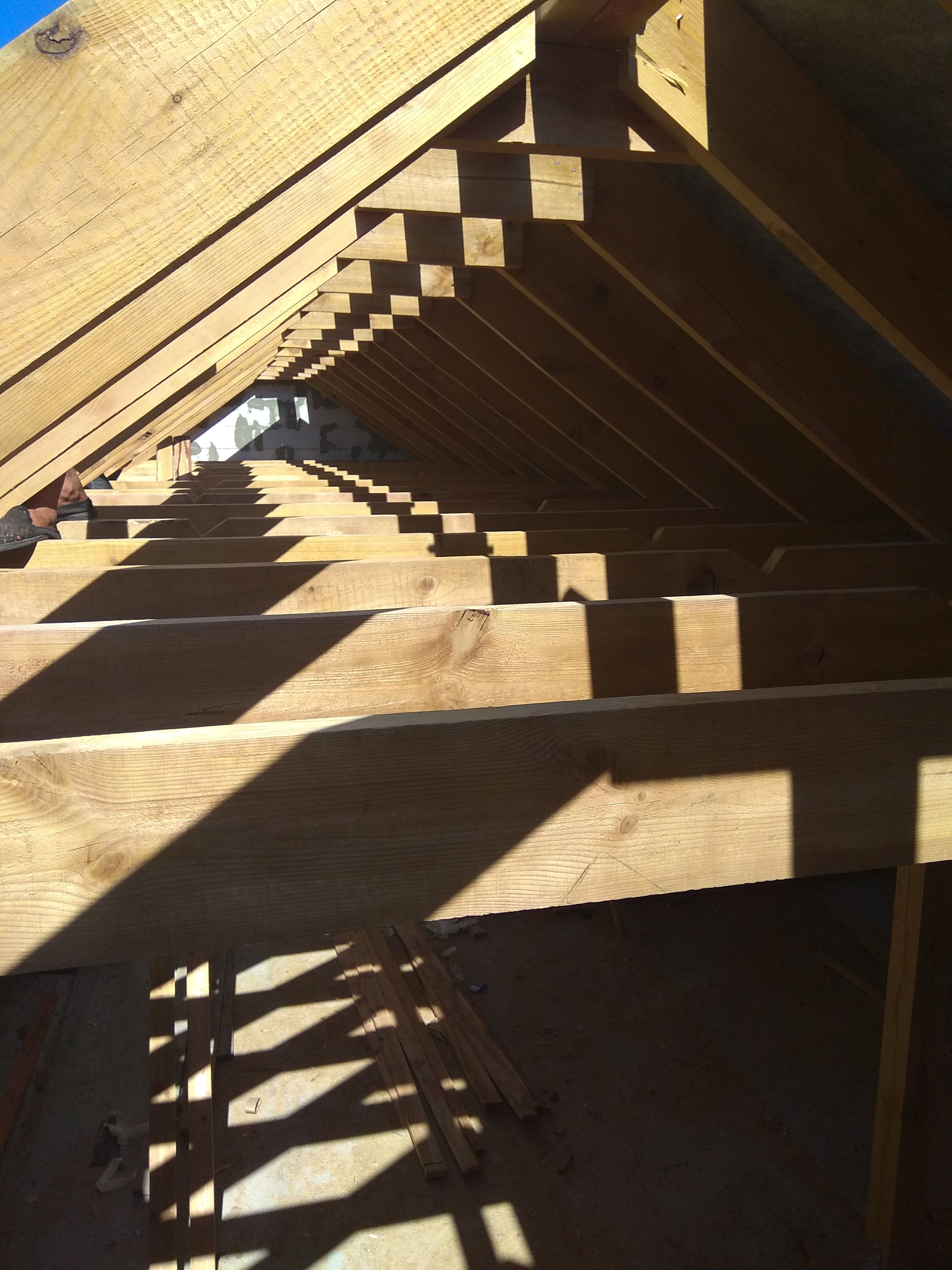

Закрытый чердак сразу стал душным и теплым, несмотря на вентиляцию в коньке. выглядит сейчас так:
Дырки в районе прогонов будут заделаны ватой.

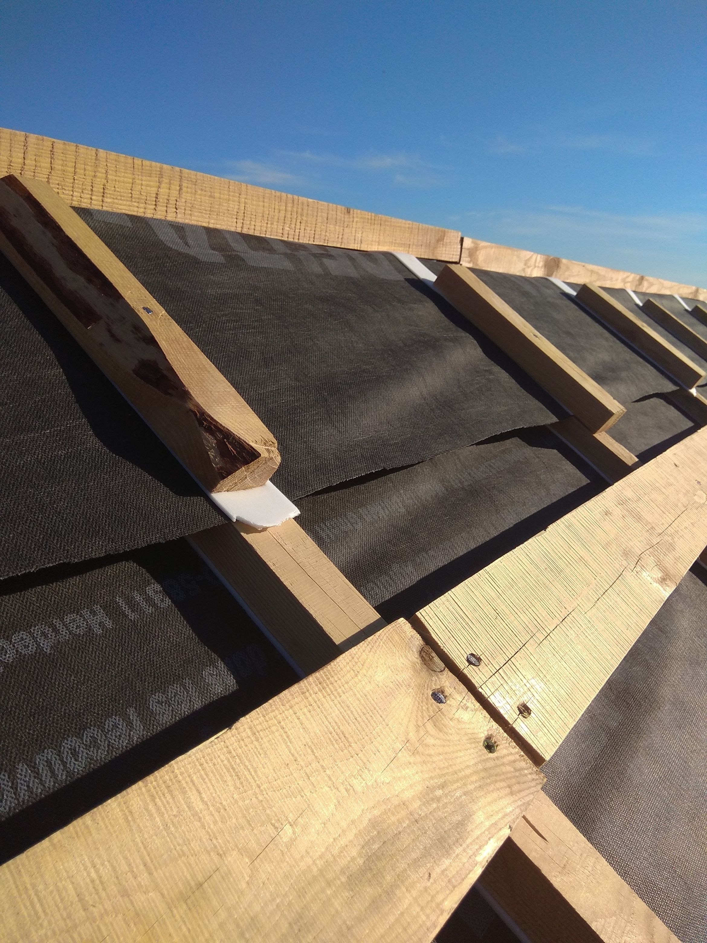

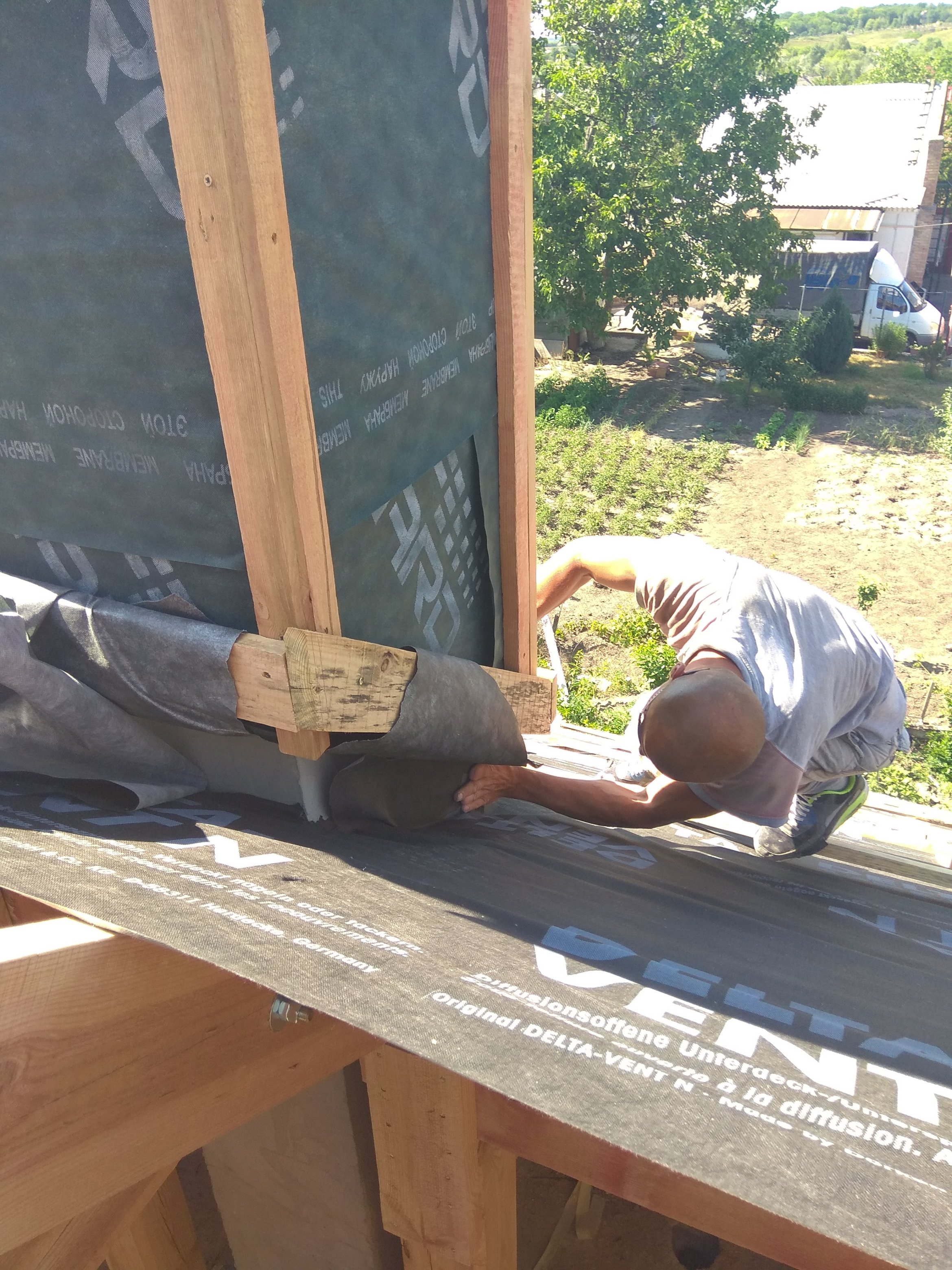

Коньковый узел (шапочка из мембраны):
Хотелось бы больший перехлест нижнего полотна и шапочки, ну уж как выполнили... коньковый брус предназначен для укладки на него вот такой вентиляционной ленты:
www.doerken.com/pl/produkty/akcesoria-systemowe/delta-vent-roll.php
Сама коньковая планка пойдет выше и не будет опираться на брус, поэтому его не ровняли. крепить хотел на держатели бруса для полной герметичности шапочки, но не получилось разместить, поэтому есть в наличии 29 штук для 50 бруса, продам с хорошей скидкой.

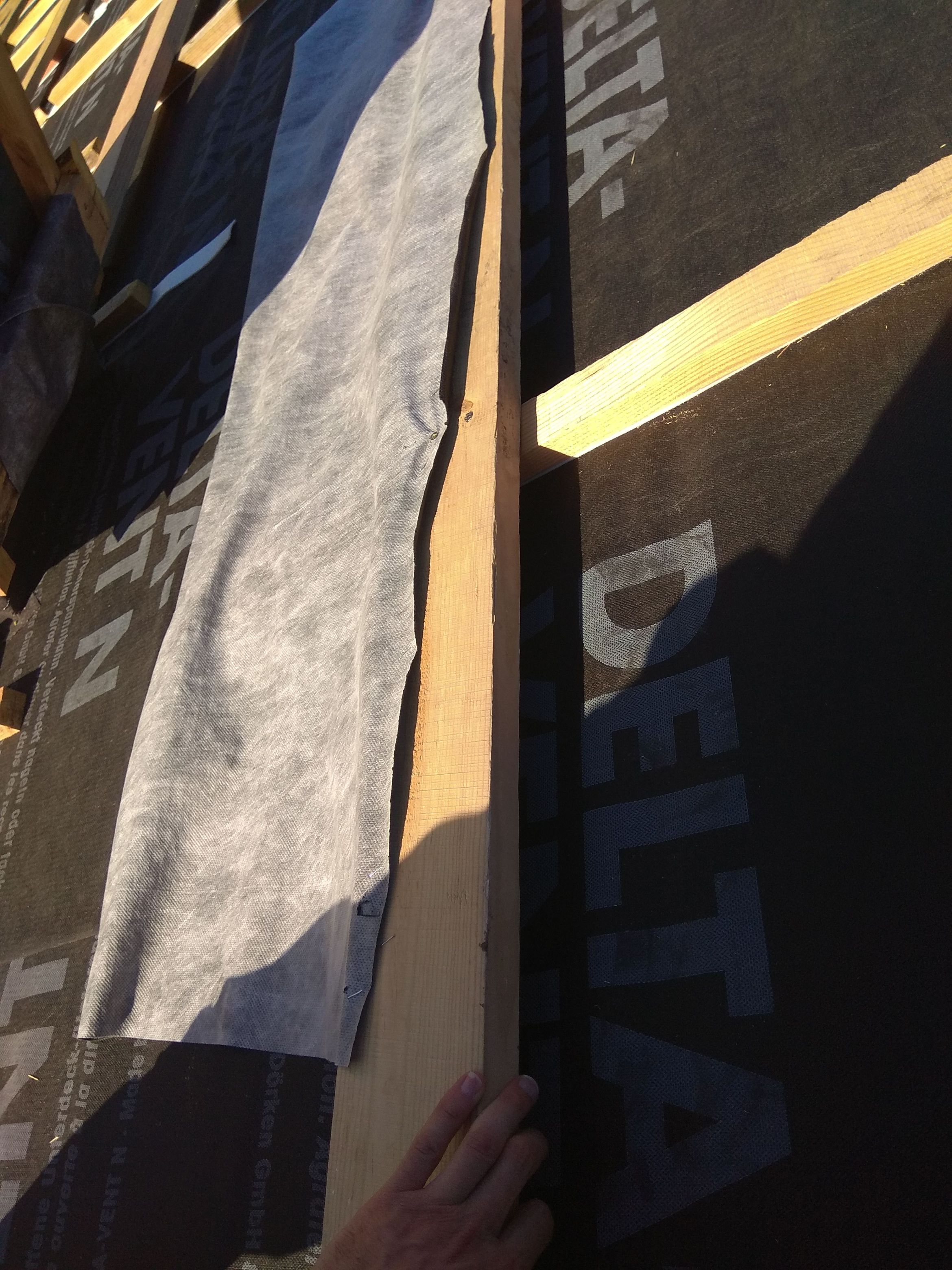

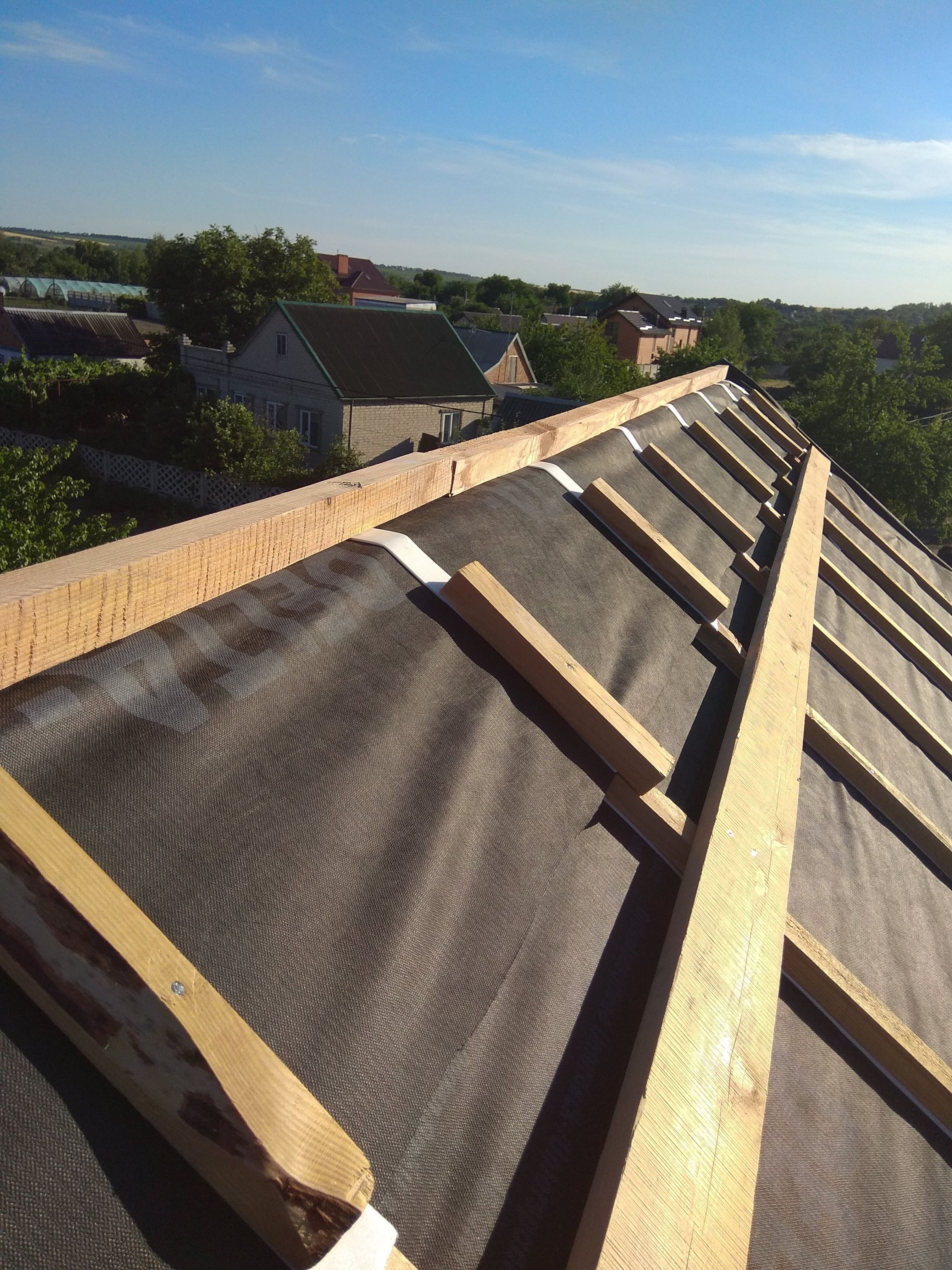

"Правильные" капельники над вентканалами:
Не пожалели мембраны. Можно было бы компактнее сделать, но так тоже вроде нормально.

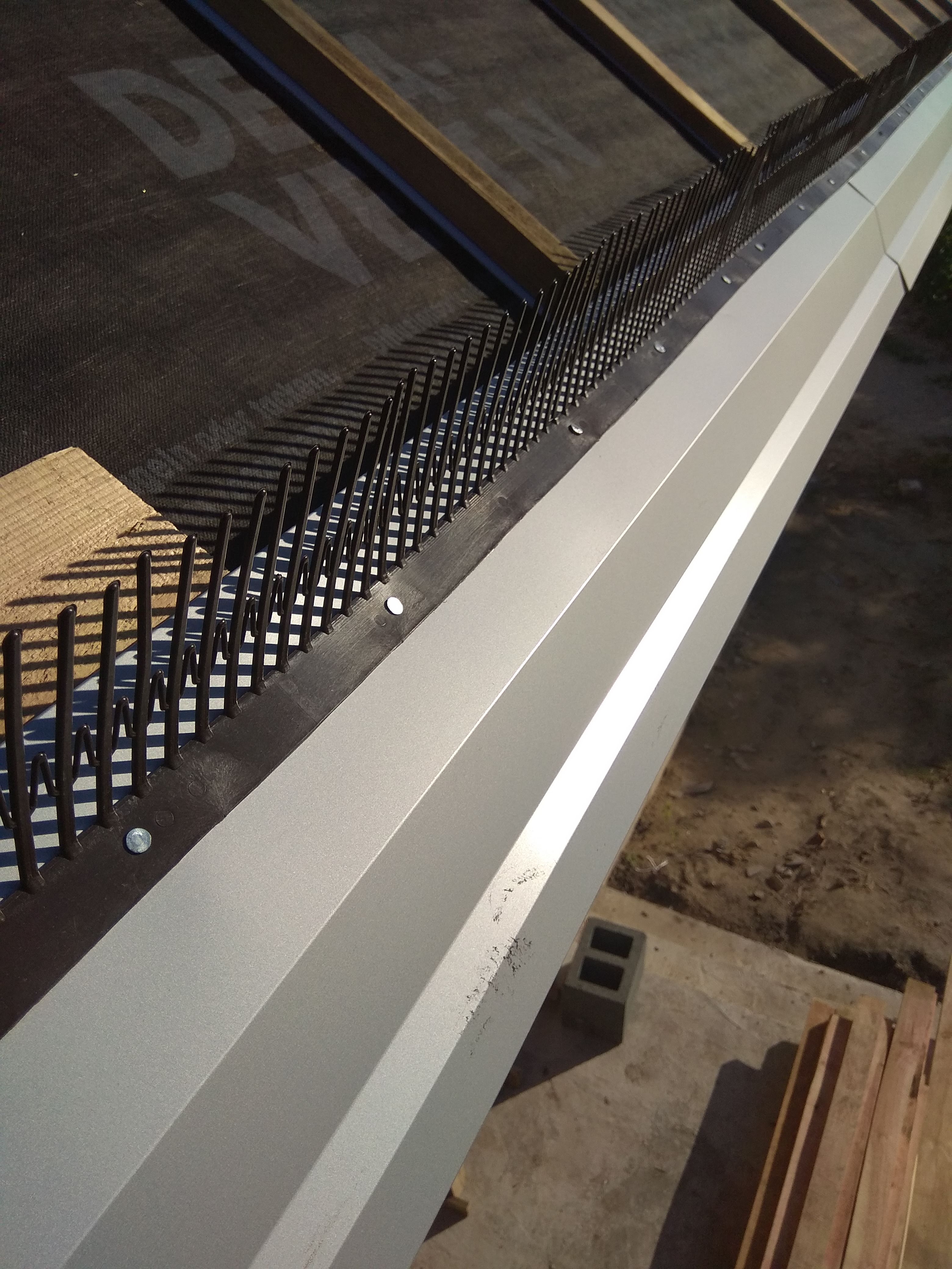

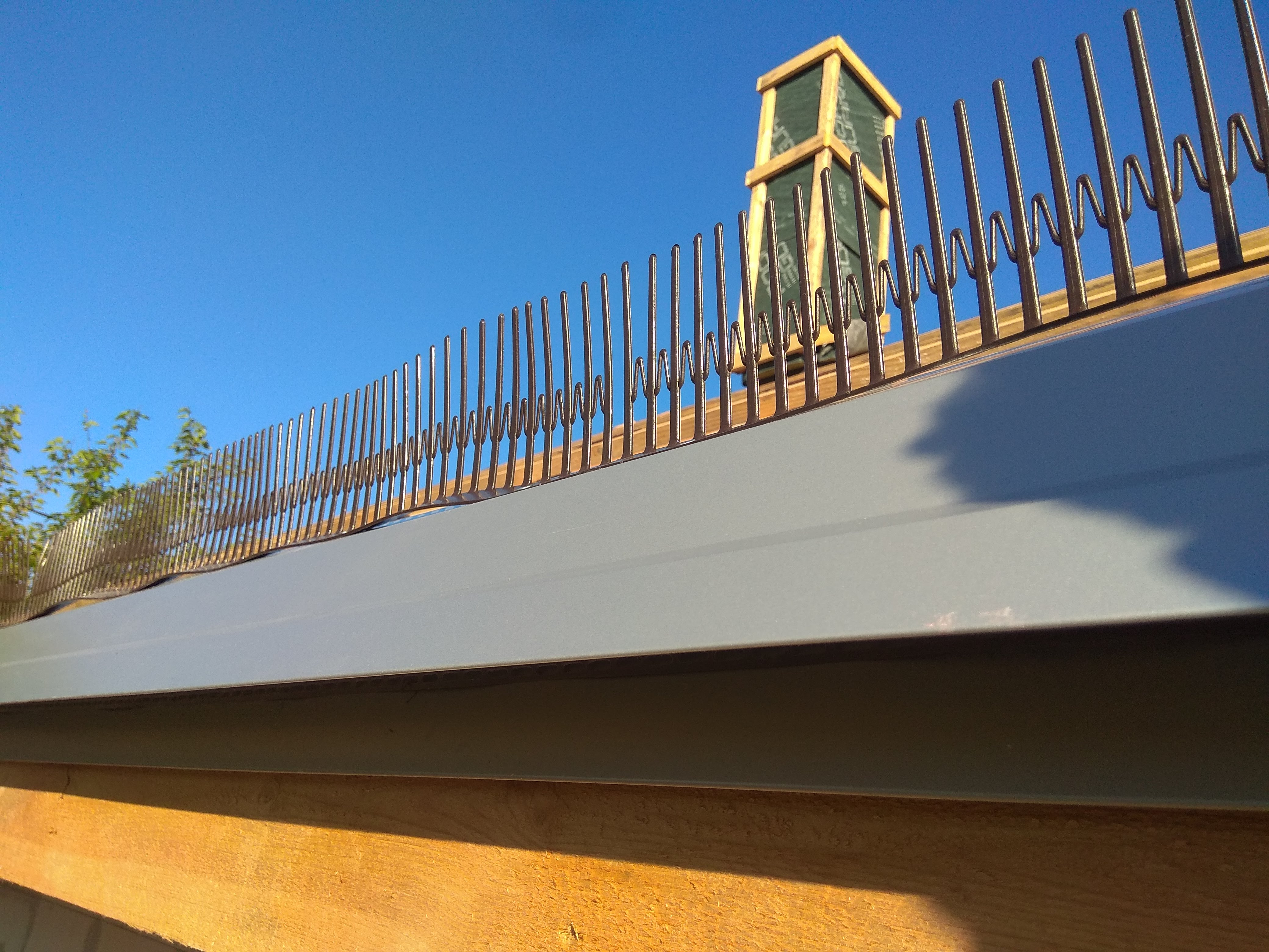

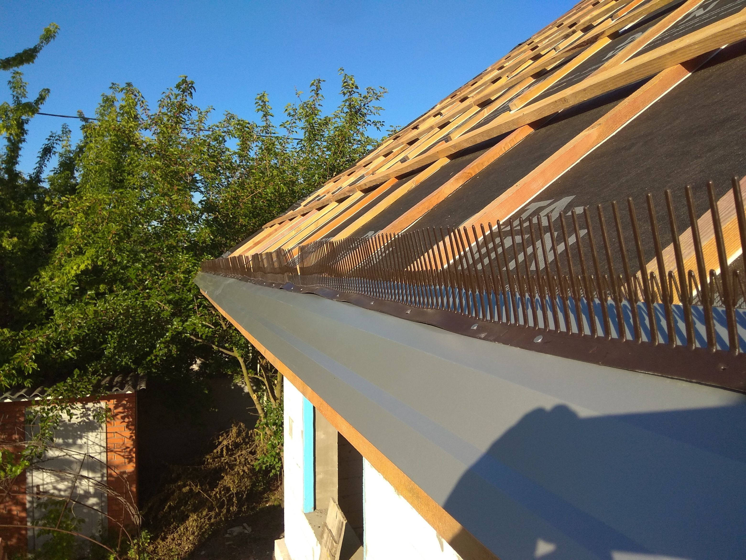

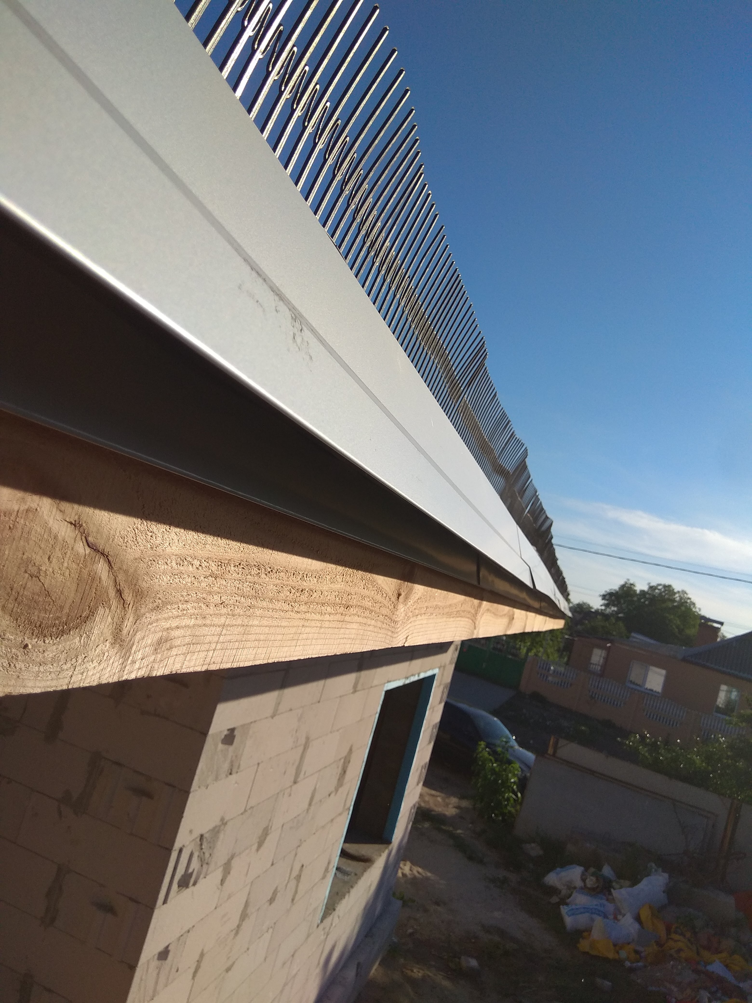

Оформили узел свеса:
Гребень свеса стоит нестандартно - рассчитан под то, что профлист будут затягивать на крышу снизу вверх (вес листа больше 40 кг).

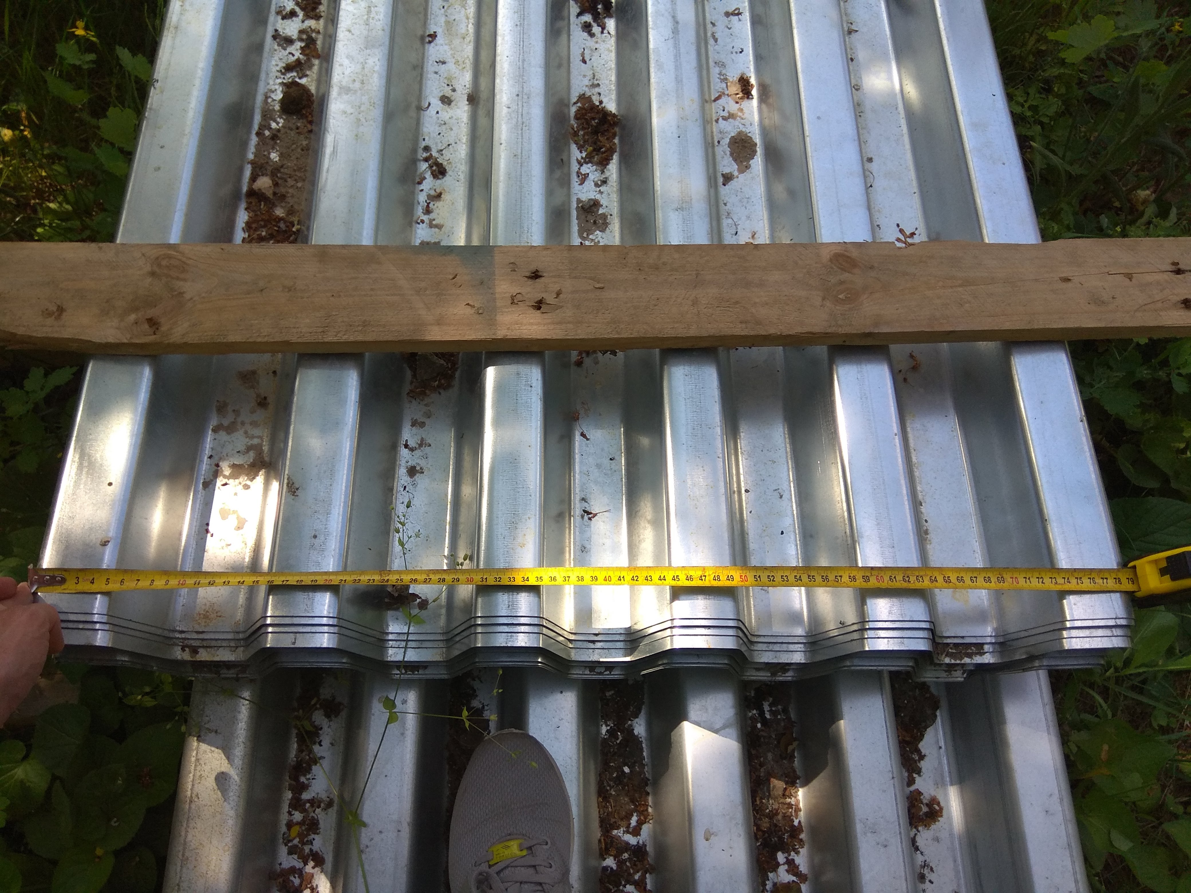

Ага. Сильно. Но решил уже заморочится. прораб говорит, что и отрезных кругом уйдет немерено. У меня же толщина металла 0.7 мм - ножницами не захотели, говорят, не потянут, ну и высота волны 65 - тоже не сильно выкрутиться:

Ручные ножницы 0.7 не возьмут. Высечные - сказали, что тоже будут ложится, плюс вопрос в высокой волне - чтобы туда зашла головка. Короче - сказали, диск и баста.

0.7 даже канцелярские ножницы возьмут :lol:
нормальные ручные ножницы режут аж до 1.5мм, трудно конечно, но режут. 0.7мм как нефиг делать.
