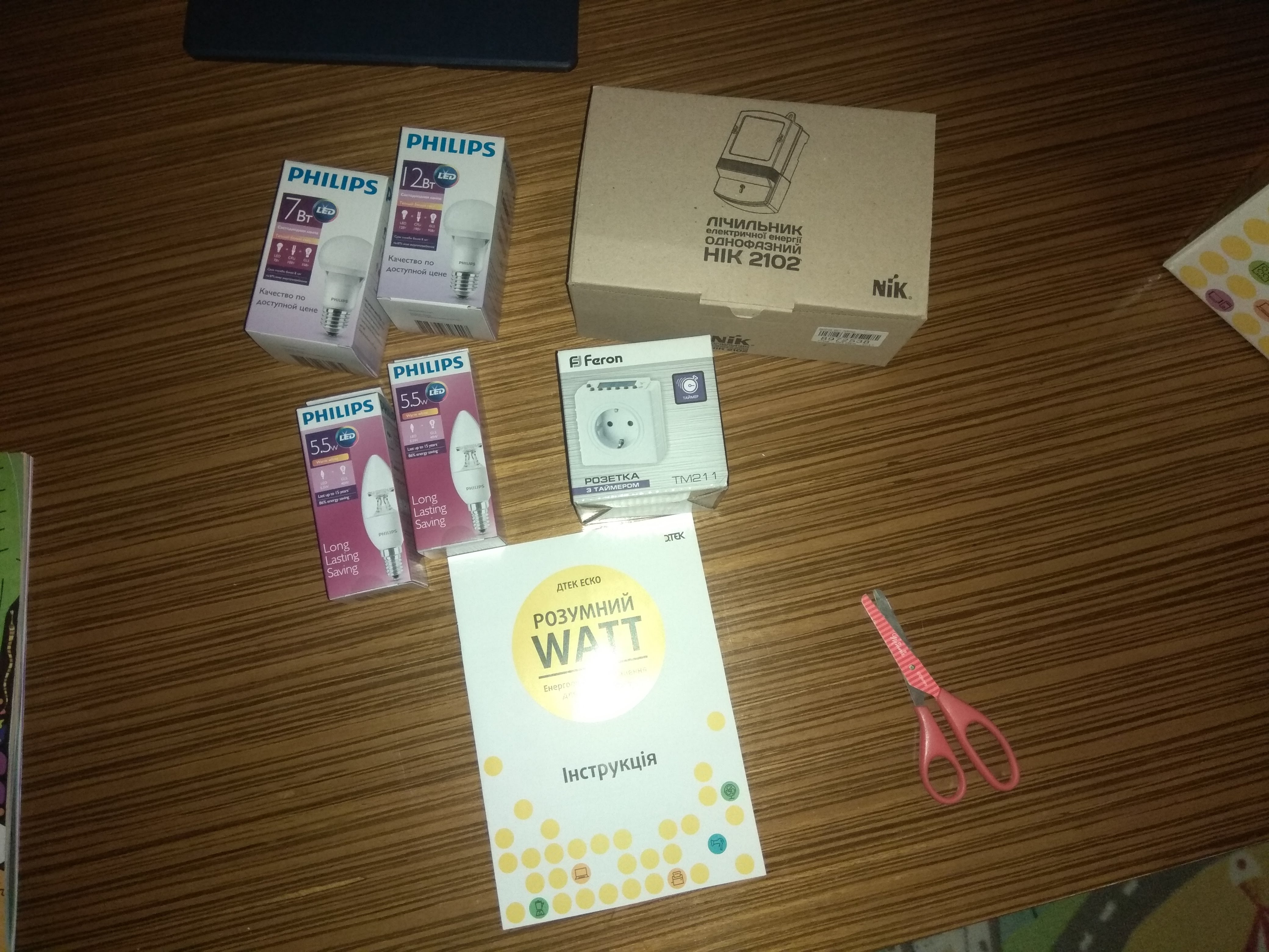

Лет 5 назад хотел в квартире поставить двухзонный счетчик. Обратился в РЭС - считчиков нет, купите сами, мы поставим. Только не любой, а с пломбой от днепропетровского облэнерго. Я прозвонил поставщиков счетчиков - никто про такое не слышал. Я и плюнул. Потом пошли дети, война и т.п. - не до того было. Потом решил строить дом и продавать квартиру - и вроде и не было смысла ставить счетчик - уже не успел бы окупиться. И тут на глаза в фейсбуке попала реклама услуги от ДТЭК - Розумний Ватт. Суть в том, что ты покупаешь счетчик с услугой установки, и всякими разными нужными-ненужными плюшками (светодиодные лампы и управляемая розетка). В прошлую пятницу заплатил 2200, во понедельник отправили, в среду было на НП, в четверг уже звонили - мы сегодня придем ставить. Я говорю - не успел еще забрать. Ну ок, тогда мы вас перенесем. В четверг вечером забрал на почте комплект:
В пятницу с утра звонок - сегодня придем, поставим. Итого весь цикл занял неделю. Плюс 4 лампочки, плюс розетка с недельным таймером - найду ей применение в доме или переключу бойлер в квартире на нее.

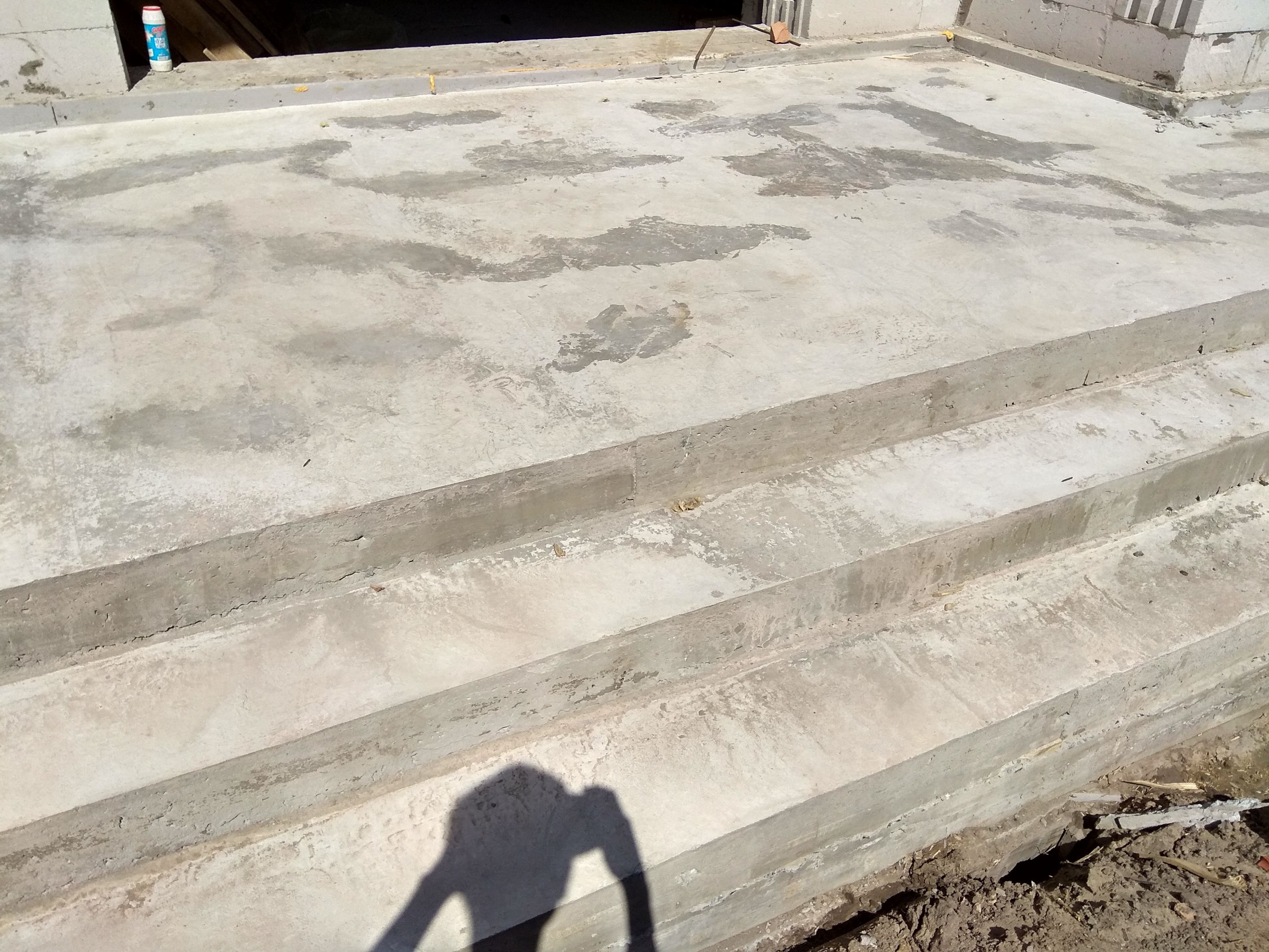

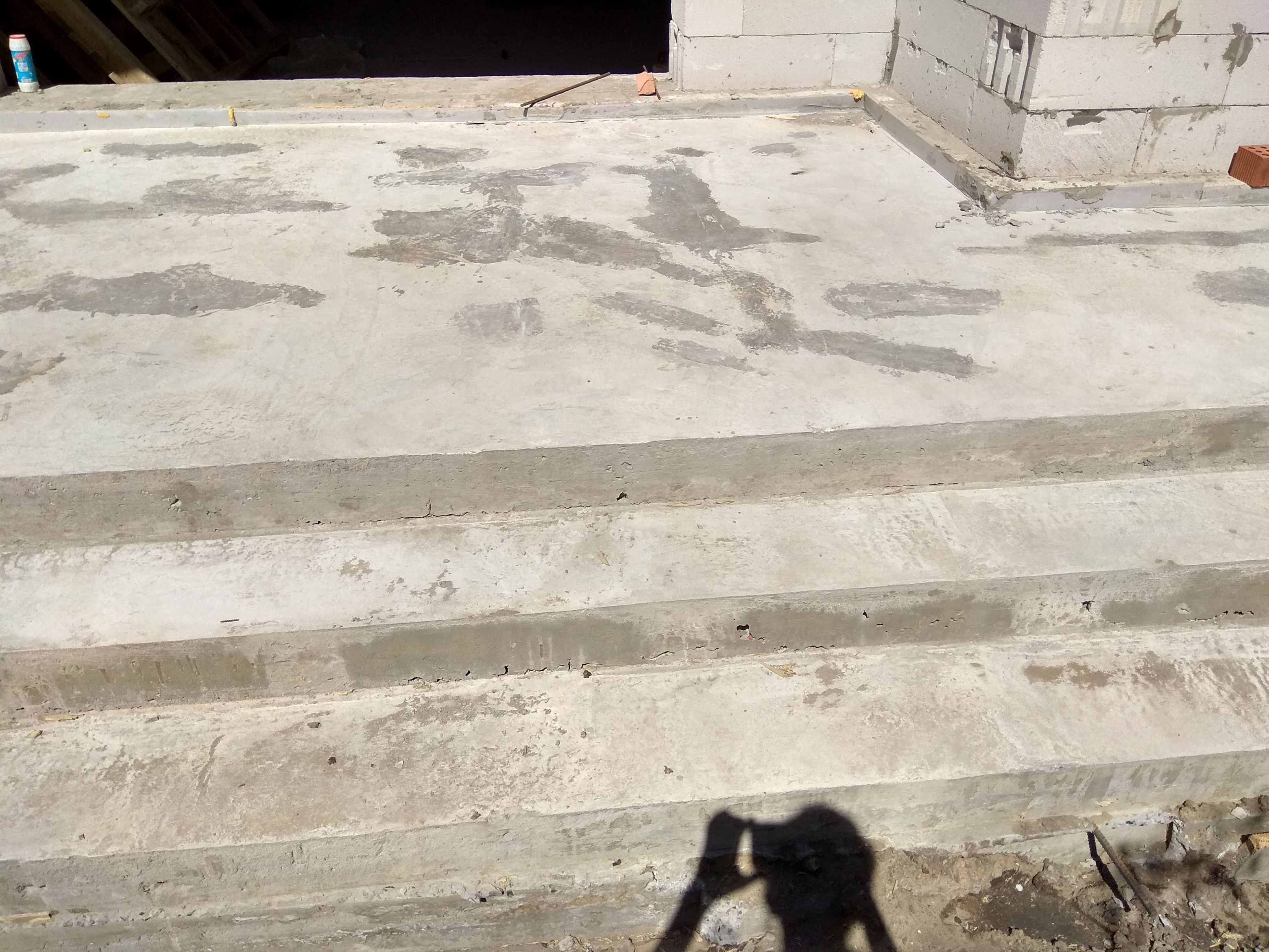

Затерев вчера трещины, оставшийся цемент вокруг не стал убирать - решил, что за сутки он подсохнет и легко отдерется. Щас. Теперь у меня терраса без трещин (ну почти), но пятнистая, как ягуар. Газобетон и кирпич не берет суточный цемент. Чем то крепче тереть страшно. Фотографировать не стал из-за расстроенных чувств. Понятно, что под плитку без разницы, но визуально швах. Жена увидит - буду короче на голову. Что можно придумать? Чем-то пошлифовать? Наверное, рано еще, бетону только 2 суток. А потом, боюсь, что уже будет поздно.

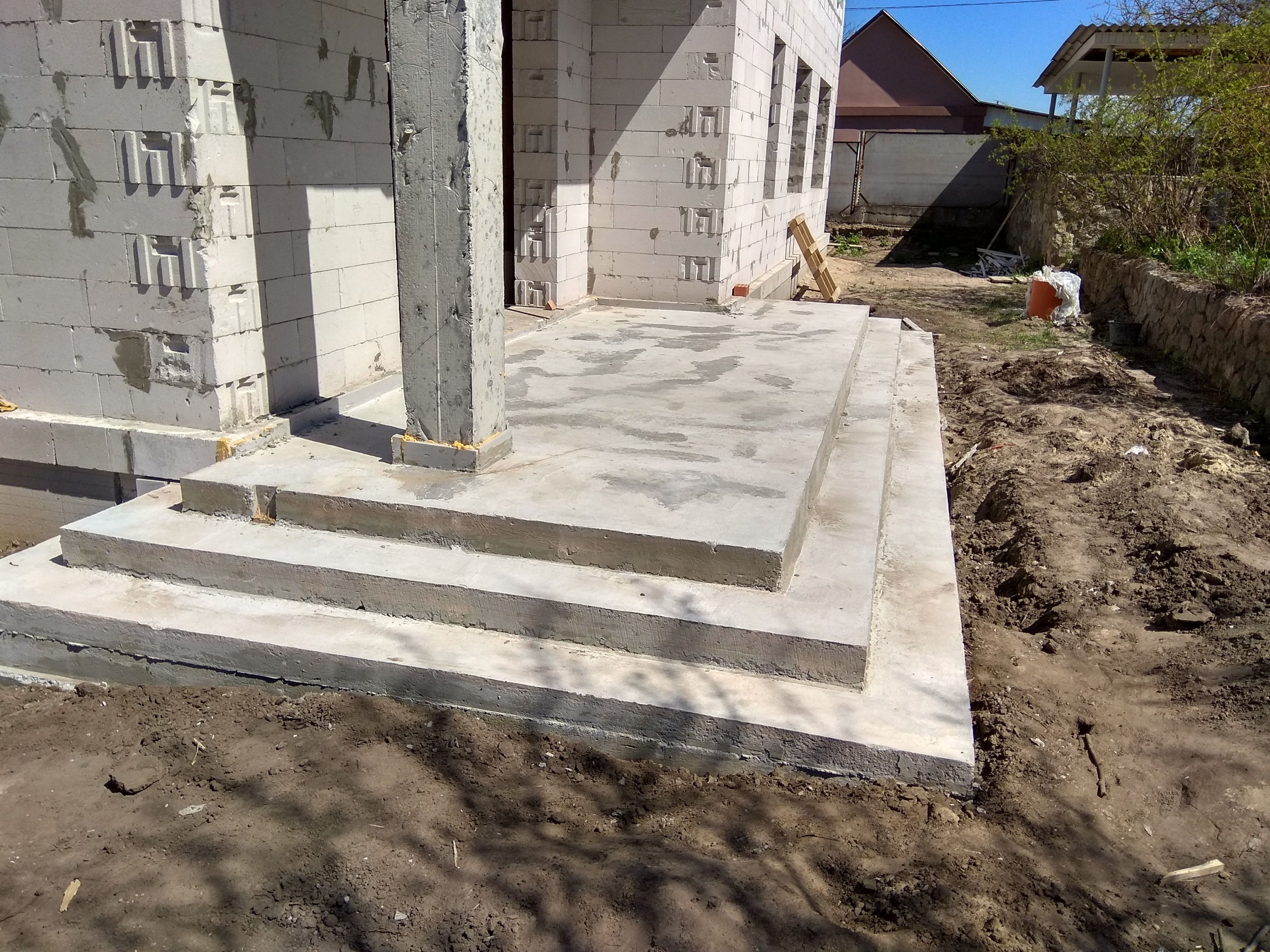

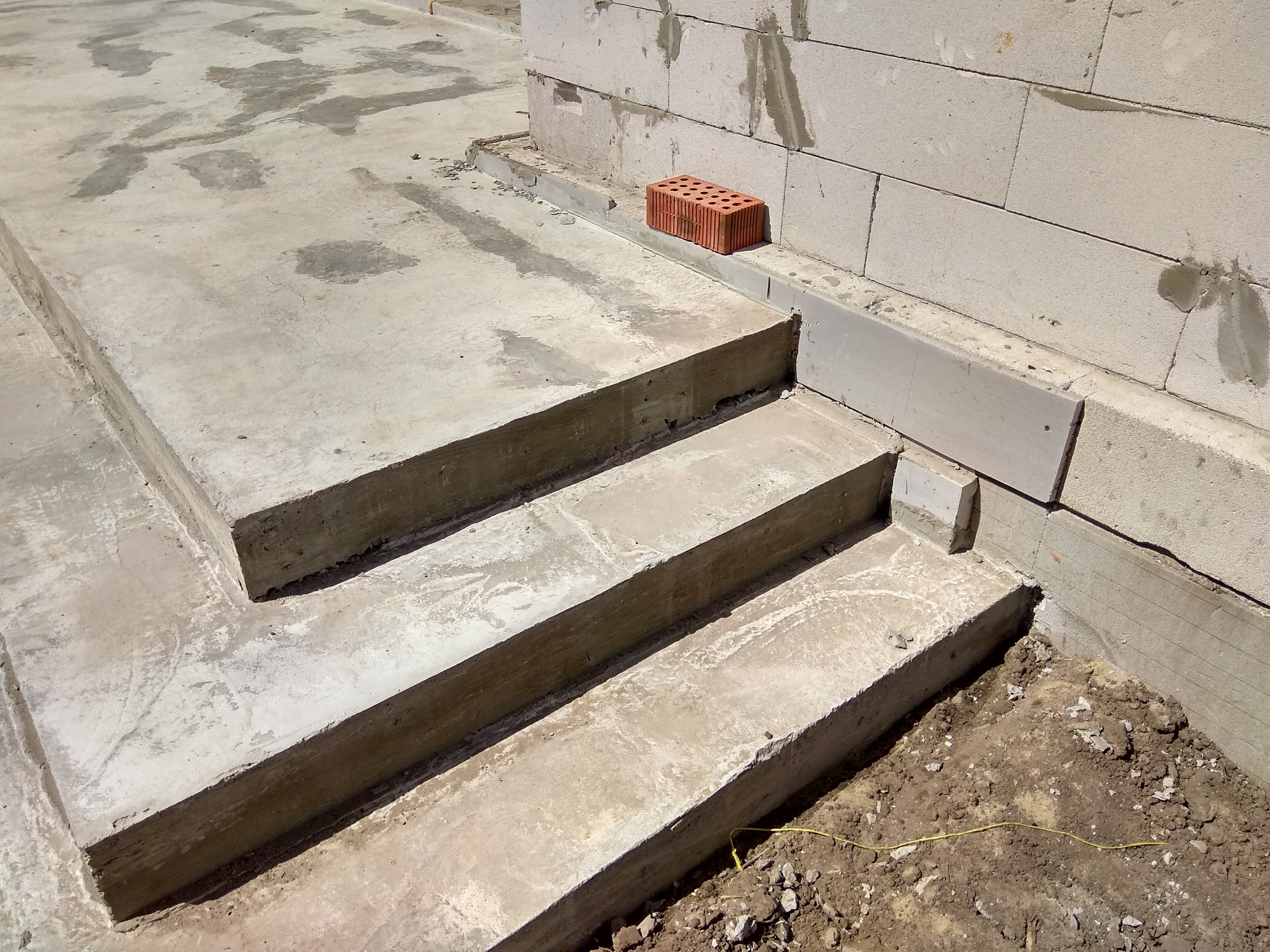

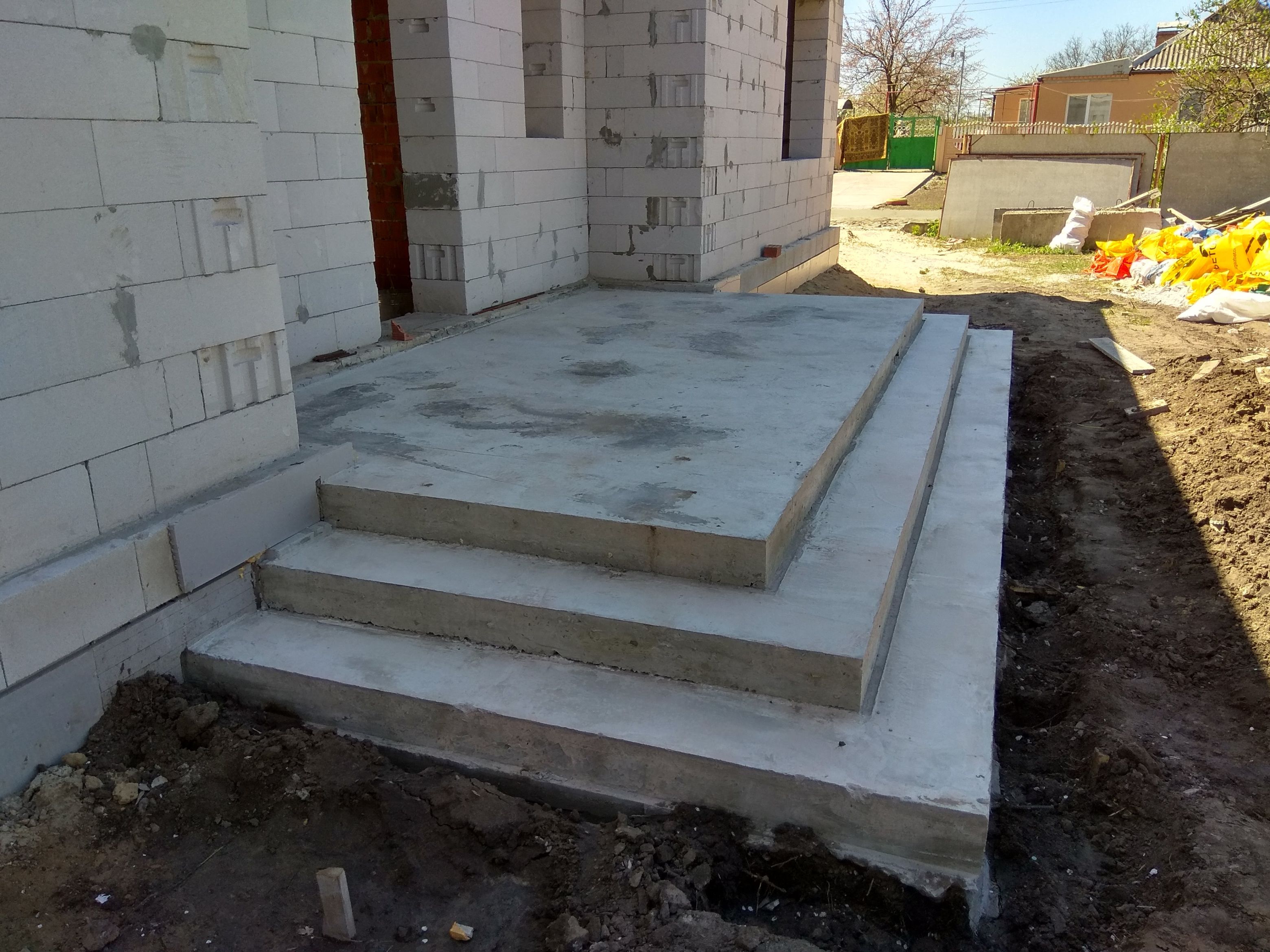

В субботу с отцом сняли опалубку с крыльца и террасы. Пришлось немного помучаться, так как нижняя часть была прикопана землей, плюс опалубка была частично собрана с закручиванием саморезов изнутри :o

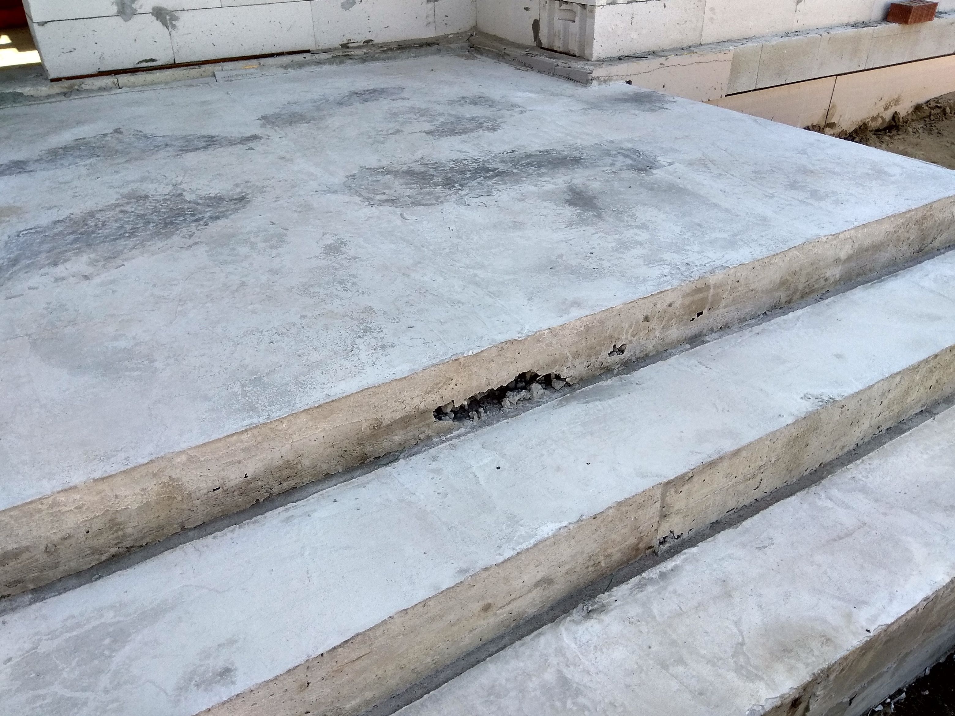

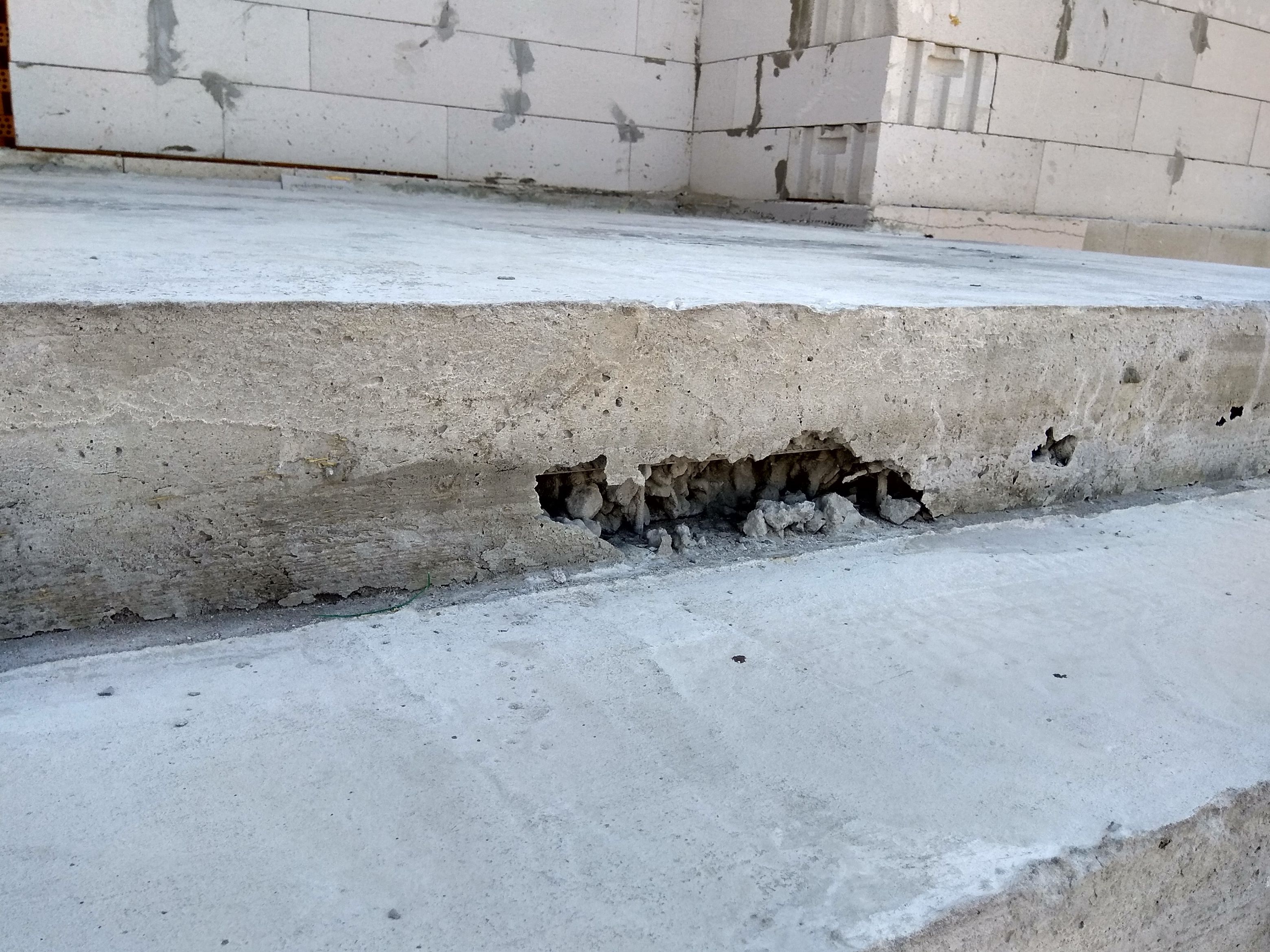

Обнаружилось, что даже над проверенными исполнителями надо стоять над душой (чего я в этот раз не делал) - нижнюю ступеньку с лентой провибрировали, а верхние - не вибрировали. Из-за этого внизу ступеней есть несплошности. И если практически везде они косметического характера,
то в одном месте дырка глубиной до 5 см, длиной 20-30 см. И видна арматура. Как ее правильно закрыть теперь?

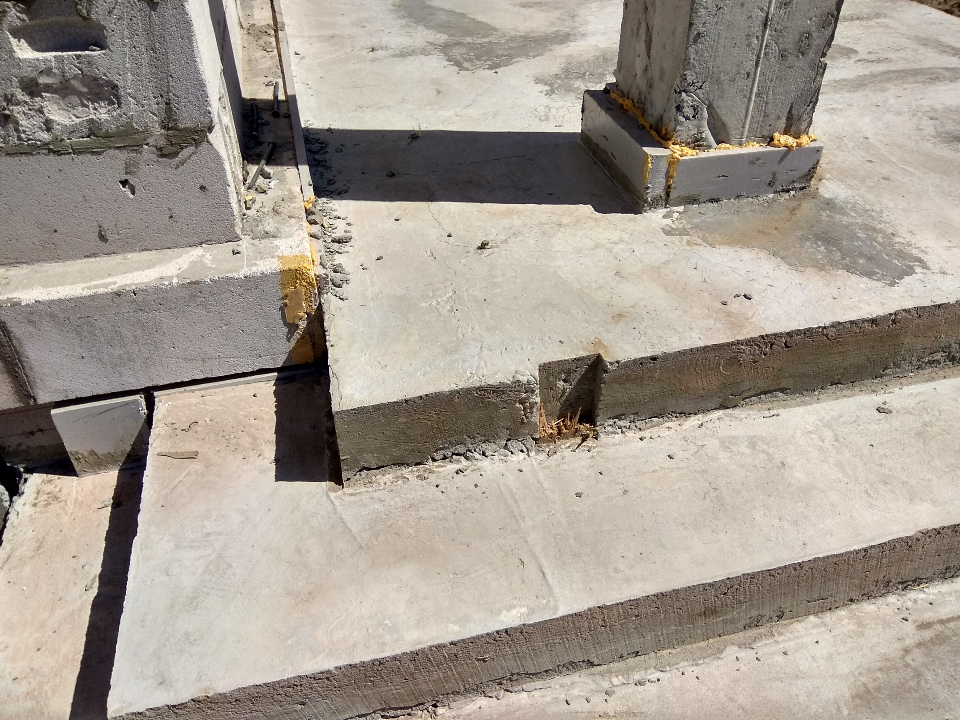

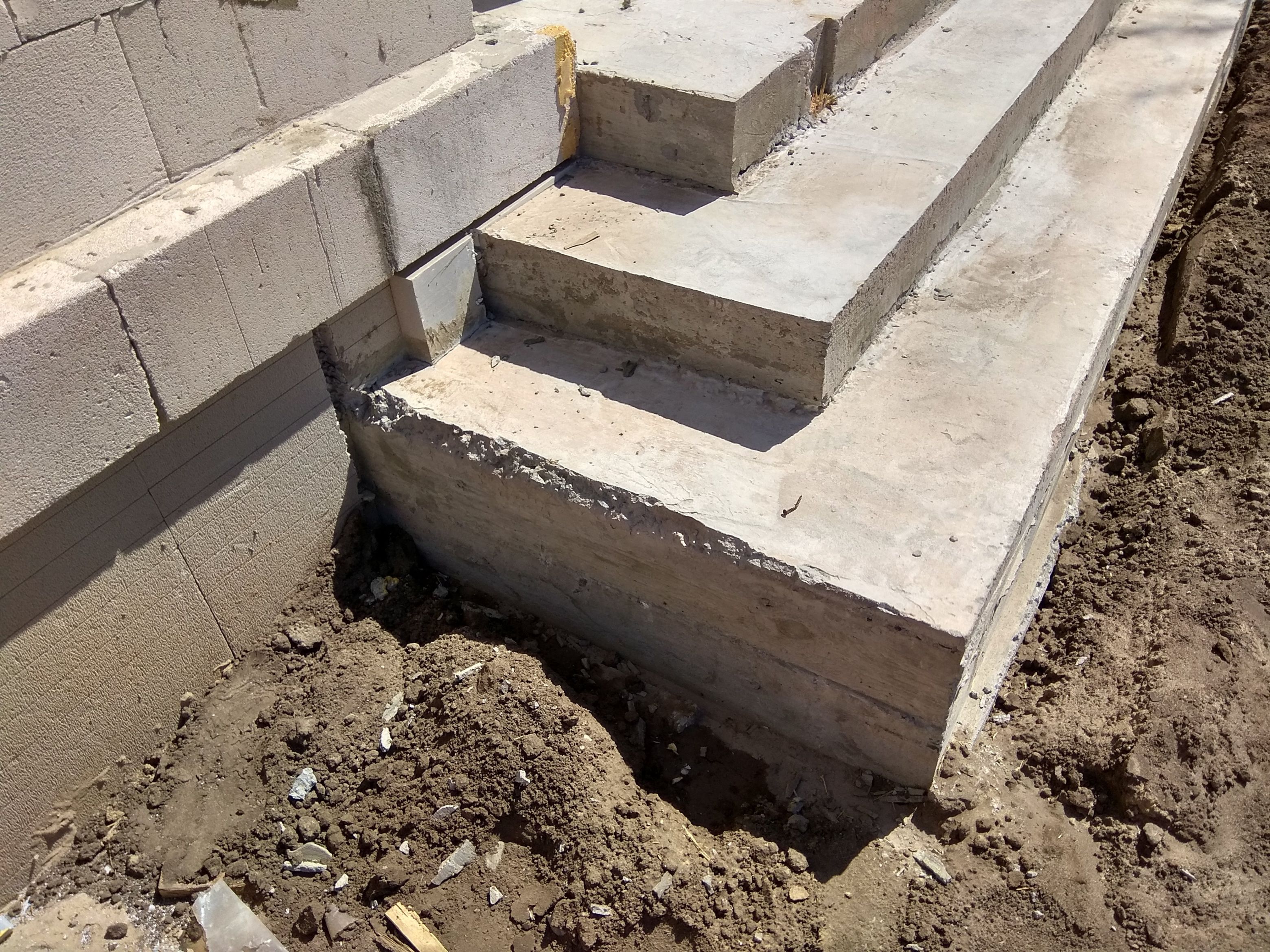

Еще в одном месте, видимо, плохо закрепили опалубку, она рано отошла от бетона и оторвала кромку ступени.
Также забыли достать 2 вертикальные досточки из опалубки в процессе заливки, теперь придется высверливать дерево и заполнять пустоту гидроизоляцией.
В целом после снятия опалубки и по результату работ - качество на крепкую 4. Делали ребята от форумчанина bdsu. Уклоны все на месте (есть мелкие погрешности, но в целом вода уходит с плиты на ступени).

какая дальнейшая отделка планируется?
Дырку ту лучше всего залепить плиточным клеем или любой подобной смесью.
Облущенный край мазать безполезно.
Со сбитой кромкой понятно, что там ничего не прицепится.
По отделке планируется плитка, но хотел пару лет так пожить (экономлю). Поэтому точно надо бы закрыть чем то
