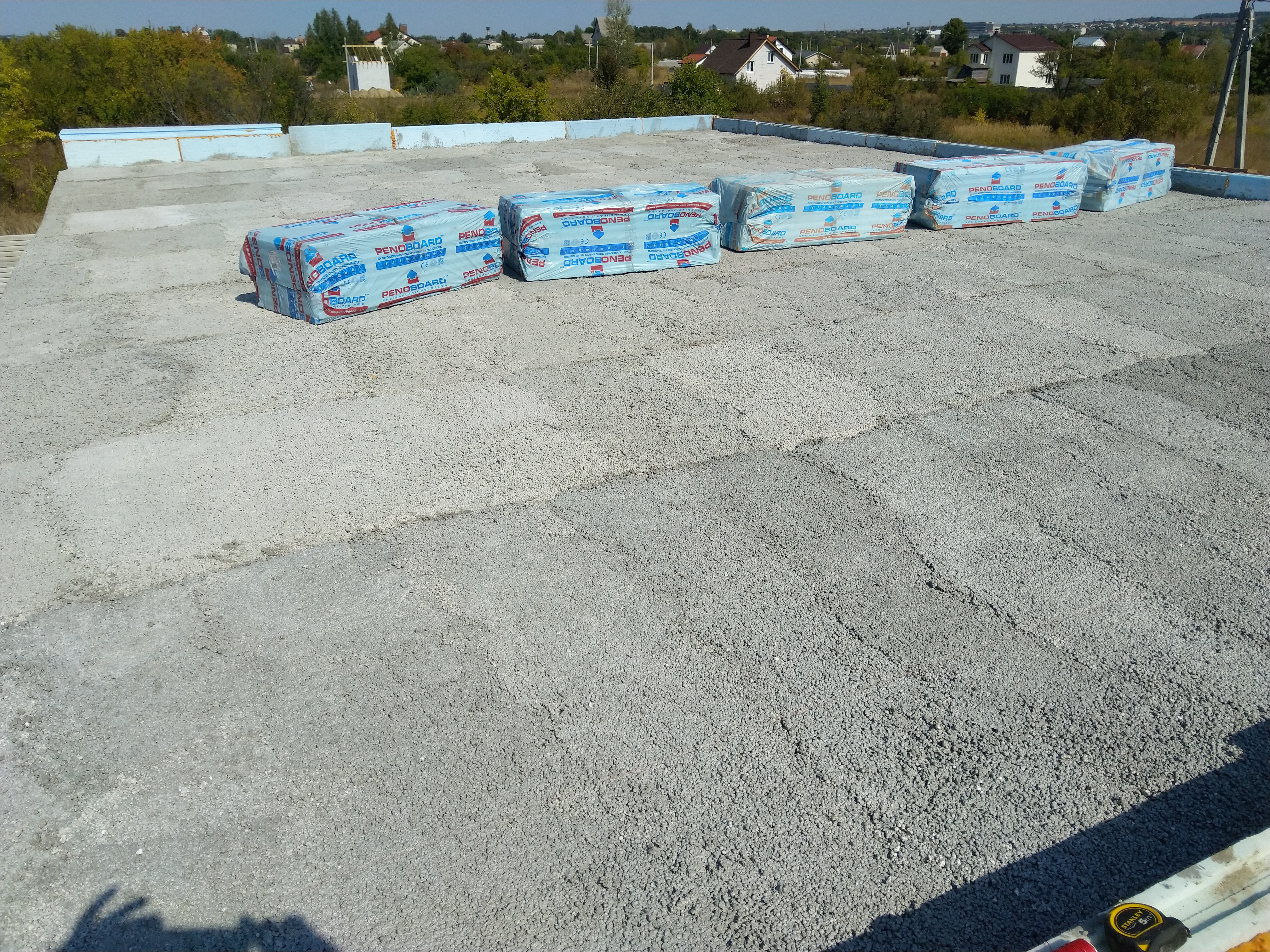

Сарочка Опубліковано: 29 серпня 2019 Поділитись Опубліковано: 29 серпня 2019 Про полистирол бетон есть ролики как блоки бросают, жгут, анкеруются... он крепок зараза при правильном соотношении. Я делаю малой плотности т.к. решено делать 50мм армированную стяжку из цпс поверх разуклонки. Залил примерно 4метра из 14, тяжко одному мешать и поднимать на крышу даже легкий бетон, это мое отпускное развлечение, сегодня на алексеевке нет воды отдыхаю ) На второй день я по нему спокойно хожу, держит не рассыпается, отдельный разговор его замеса. Тю,4 из 14 совсем как бы ничего. Оптимизируйте процессы, что то делаете не так. Посмотрите где теряете время/ силы. Уверена, вы можете больше. Даже у меня, как у барышни, размеров ниже среднего выходит в среднем одной замесить и занести- уложить- провибрировать вручную- растянуть- достать болты/ маяки и по ходу переставить на следующие минимум 0,5 куба. Обычно это норма в 0,7 куба в день. Это так, чтоб не упасть и ещё по дому что- то сделать( домашние обязанности женщины никто, не смотря на стройку ,не отменяет) Посилання на коментар Поділитися на інших сайтах More sharing options...

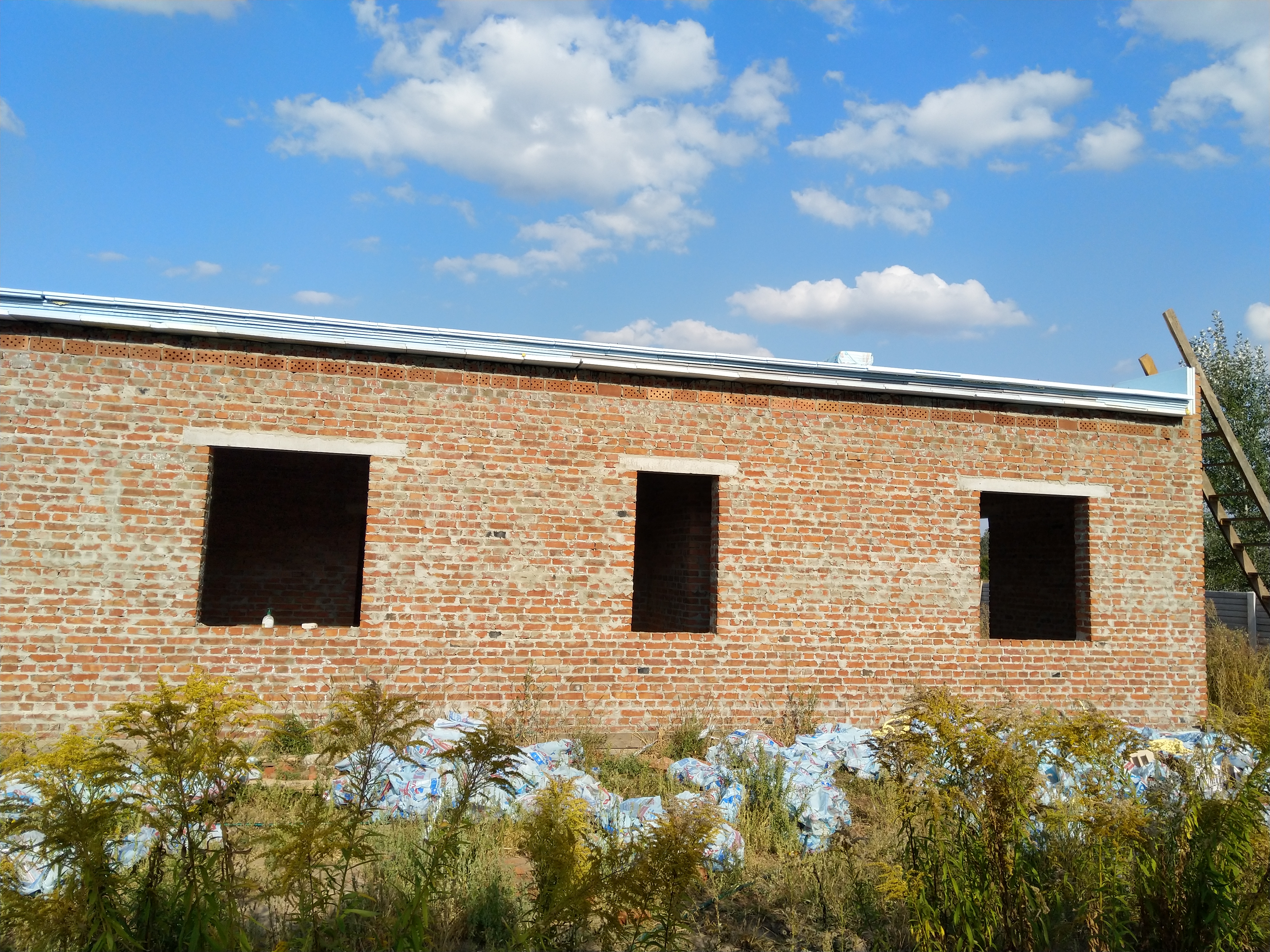

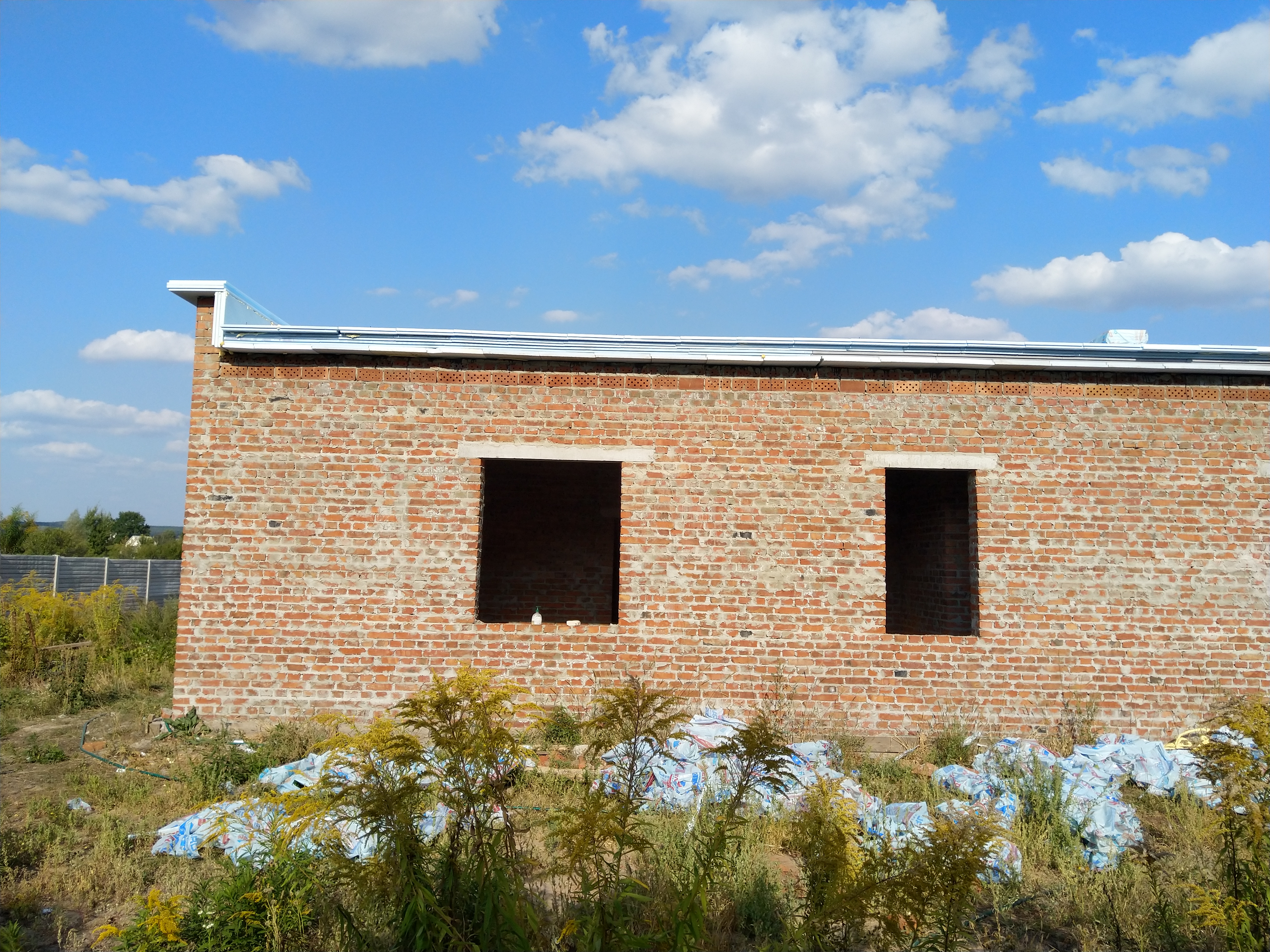

JohnnyD Опубліковано: 12 вересня 2019 Поділитись Опубліковано: 12 вересня 2019 Вот так я себе делал парапет. Т.е. данная конструкция дает возможность в будущем снять крышки парапета, оштукатурить и закрепить обратно. Но минус в том,если делать до фасада, что вам нужно знать толщину штукатурки. Хотя бы ориентир, а крышки сделать немного шире. Обратите внимание на уклон в сторону кровли. Сделано для того, чтобы вода не стекала по фасаду. Здесь показан в разрезе и заготовки с размерами. 4 Посилання на коментар Поділитися на інших сайтах More sharing options...

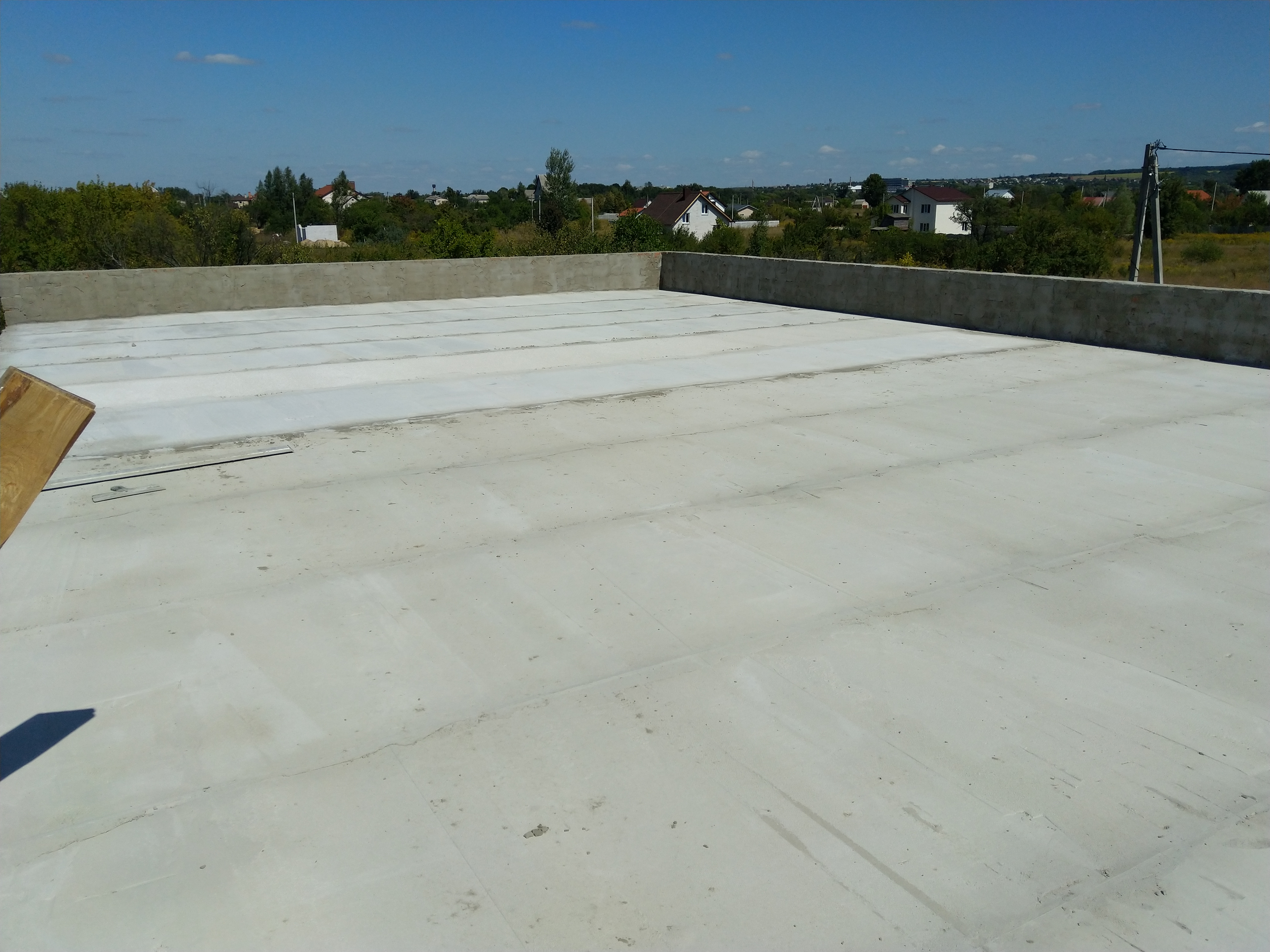

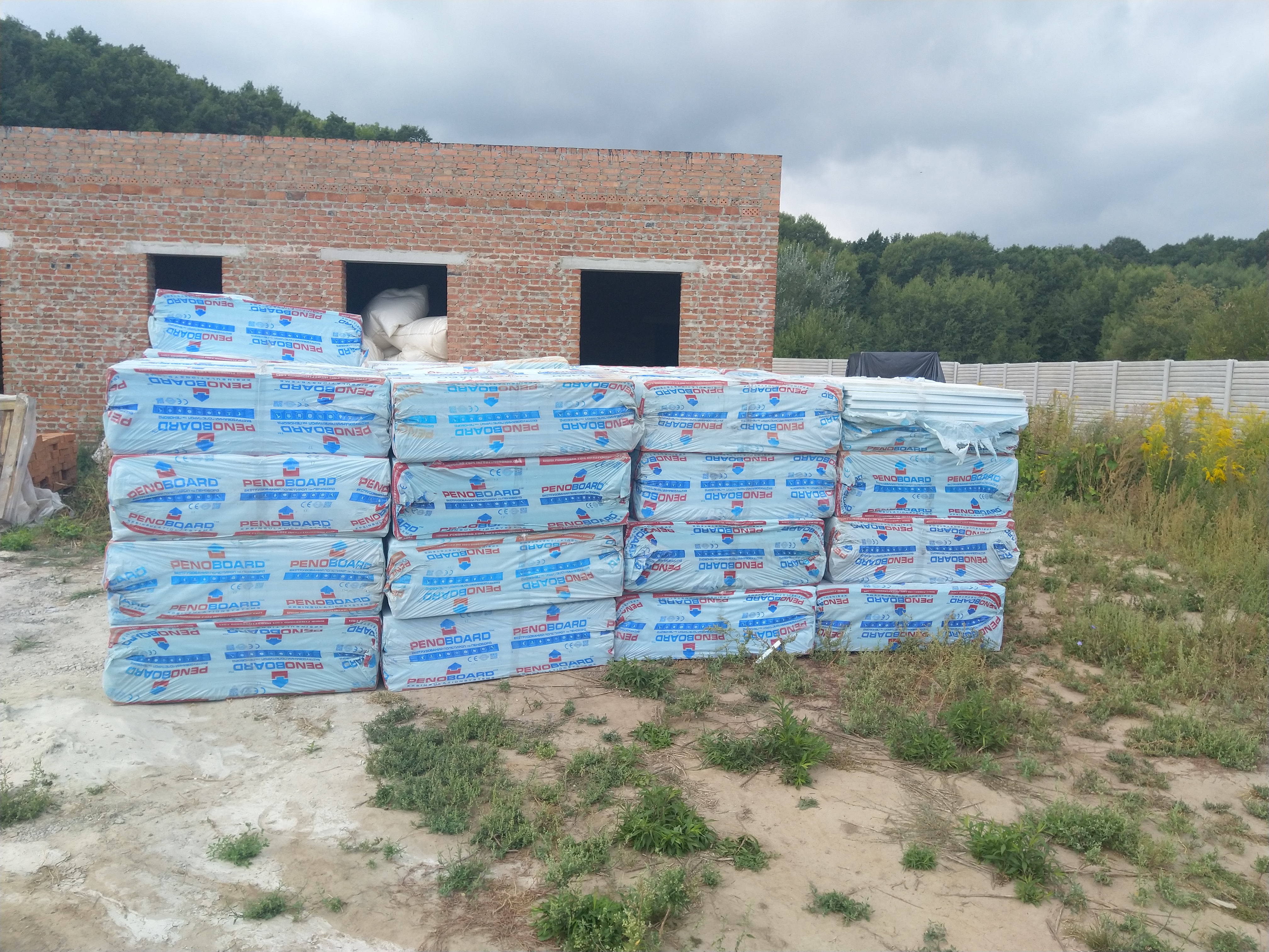

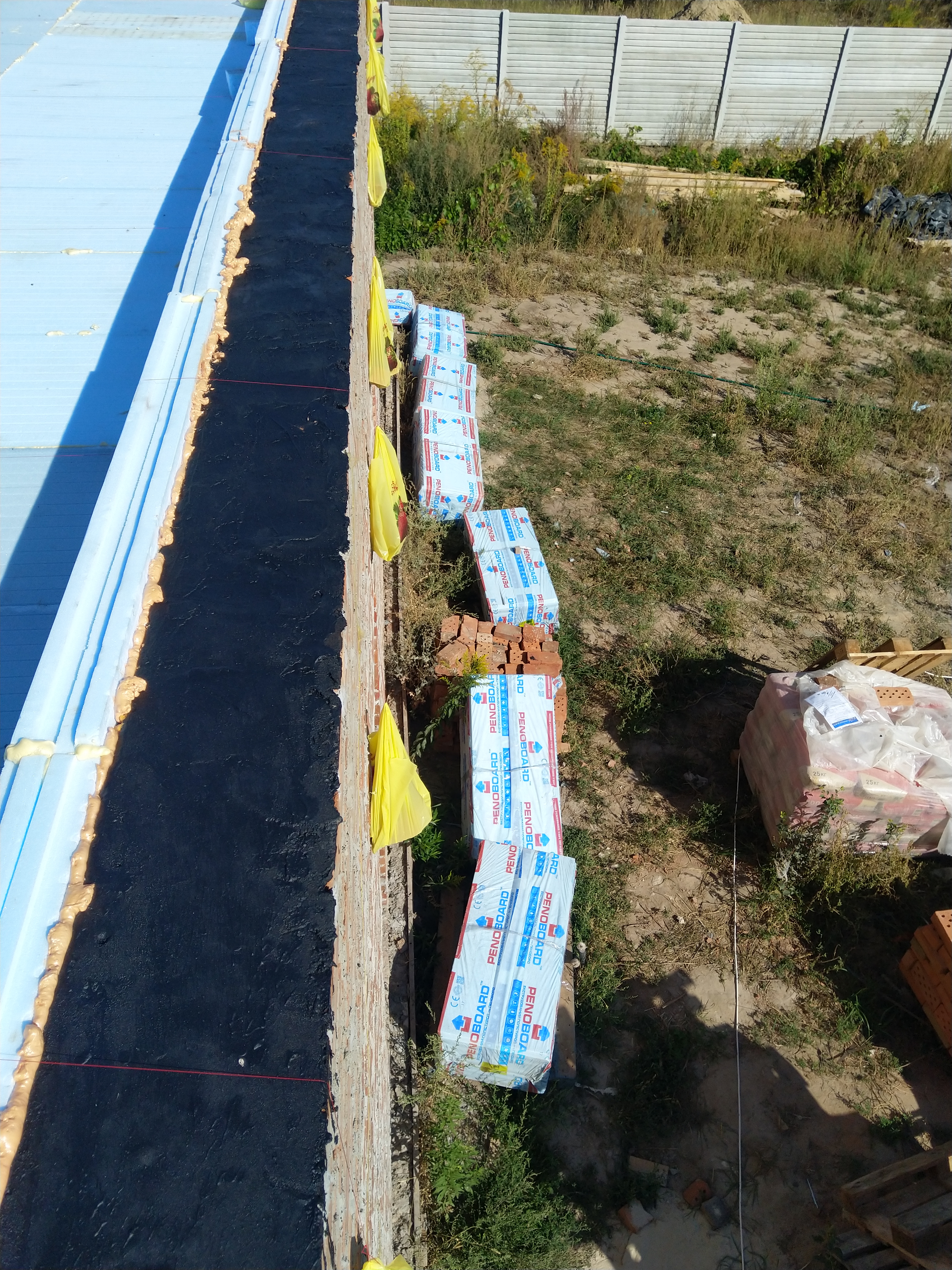

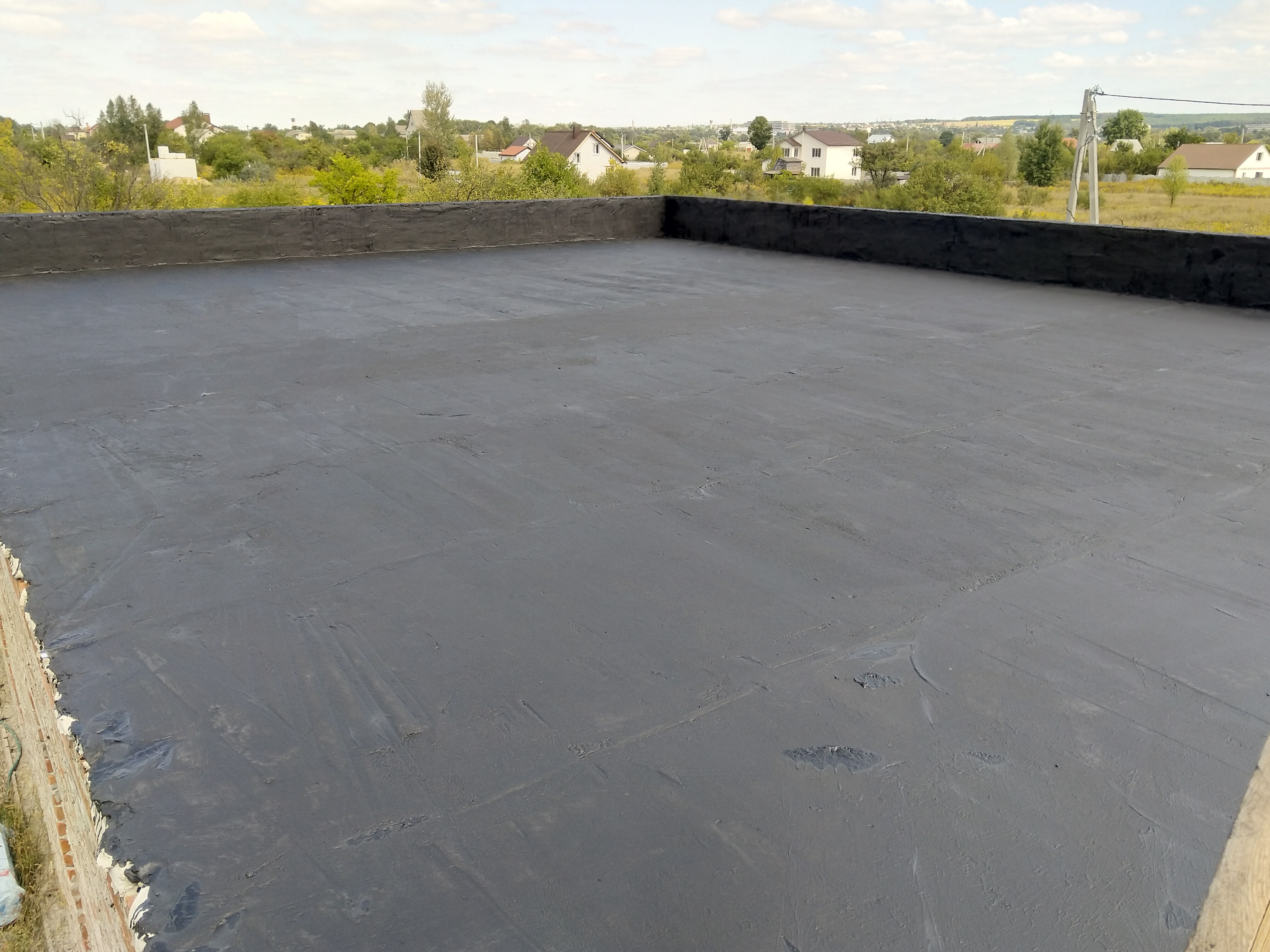

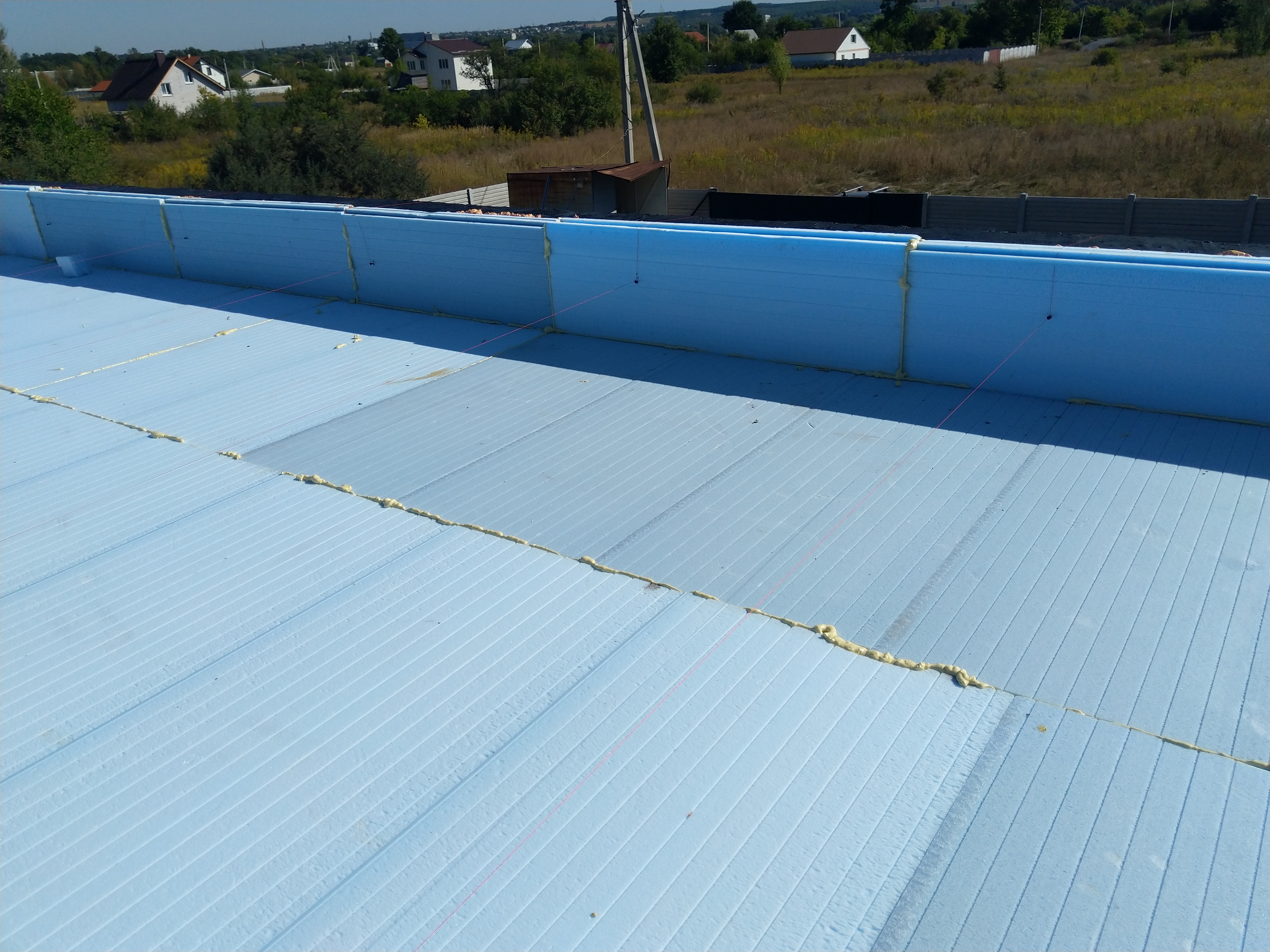

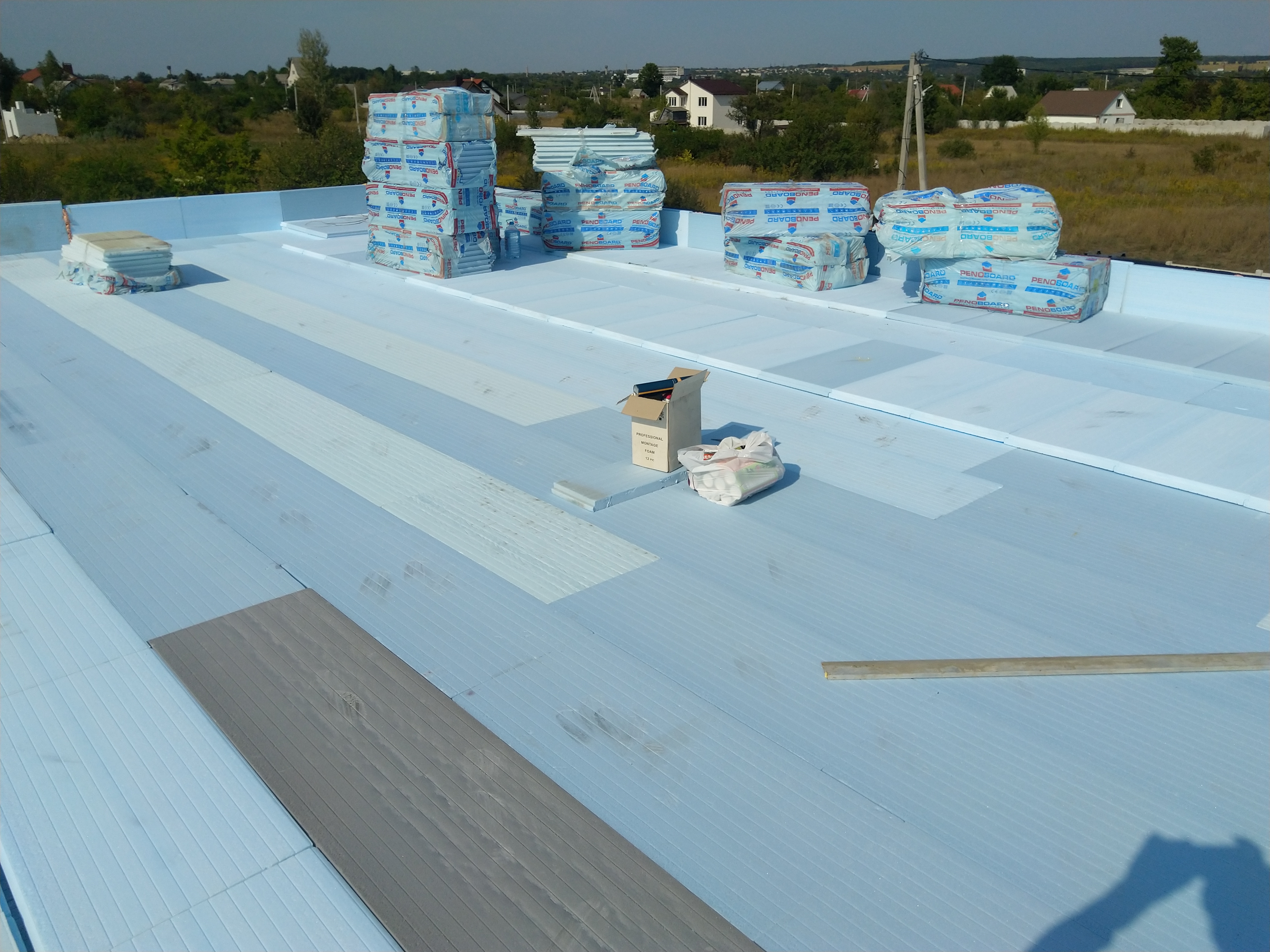

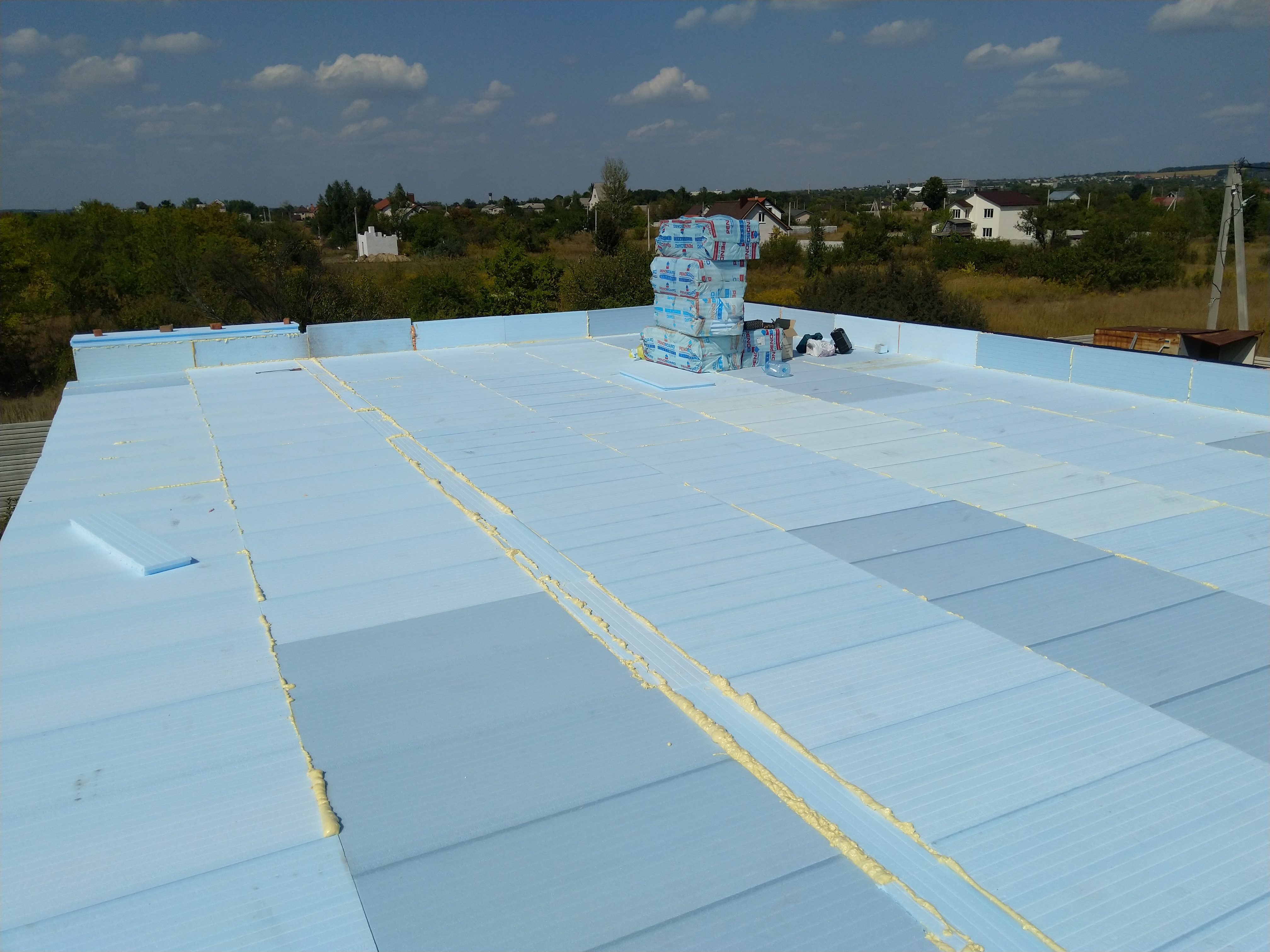

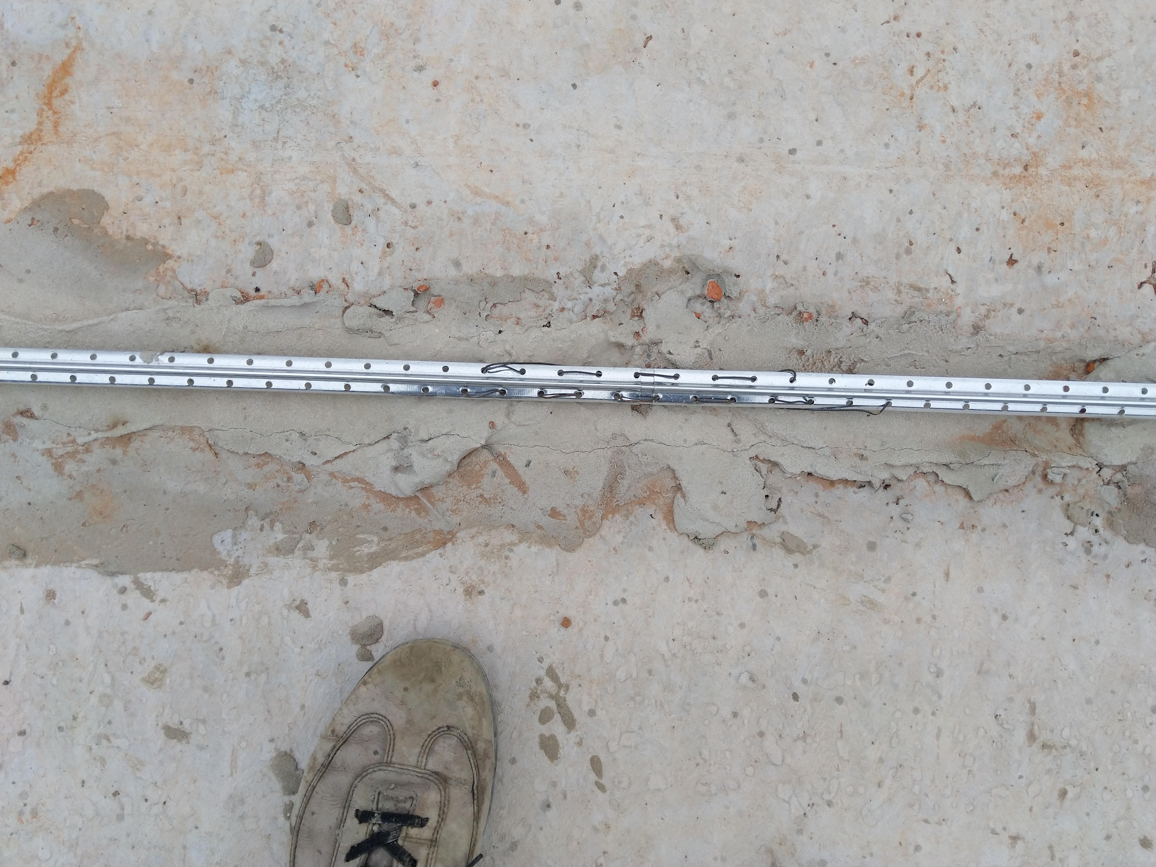

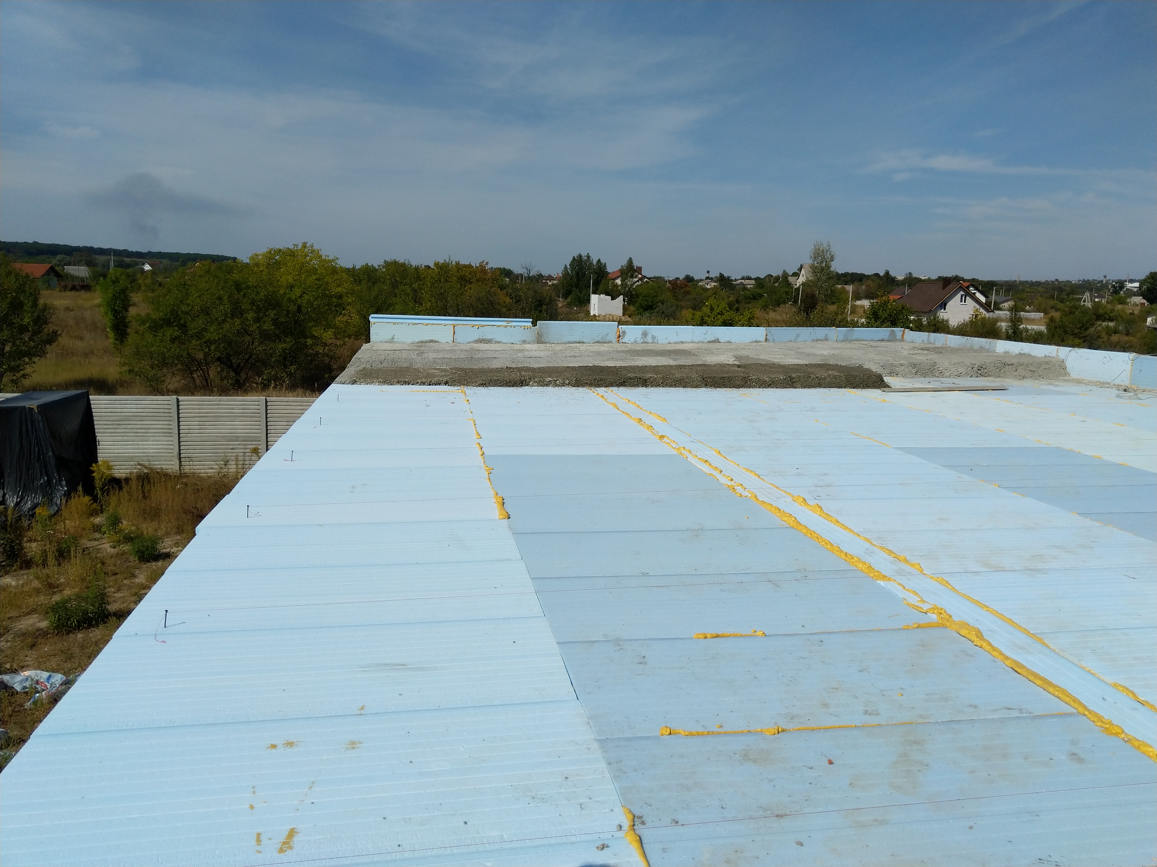

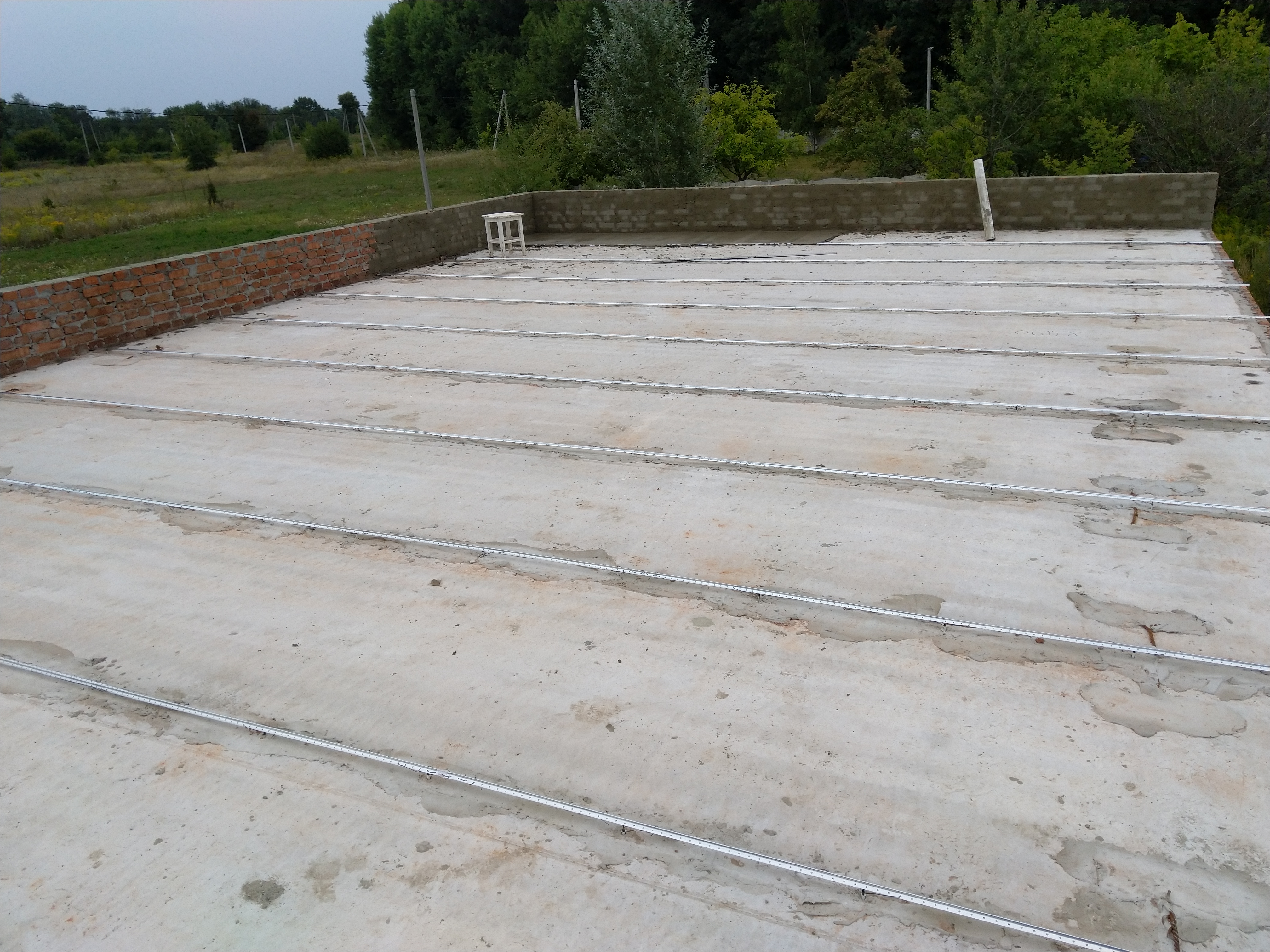

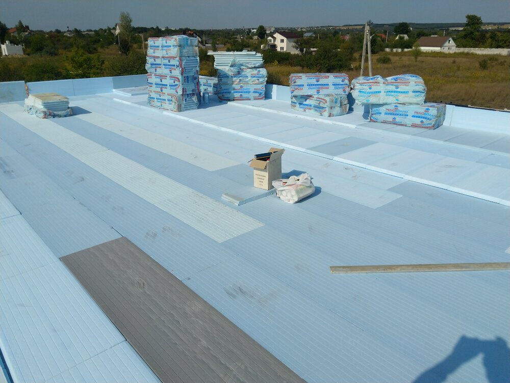

Евгений___ Опубліковано: 12 вересня 2019 Автор Поділитись Опубліковано: 12 вересня 2019 Немного фотографий. Маяки. Выравнивающая стяжка. Косяк в не установлении маяка под стеной, пришлось в последствии "вдувать" много пеноклея. Пароизоляция. Мастика и праймер наносится легко валиком. Рекомендация по нанесению чтоб не ходить по предыдущим слоям летом в жару, наносим слой в 1м шириной пока его завершаем начало уже подсыхает так что второй слой не нарушает предыдущий, в противном случае я не знаю как перемещаться по мастике в жару ) Минусы летом не сохнет вообще, липкое всегда! Как только на обуви прилипнет немного мастики обувь начинает отрывать от поверхности также происходит при креплении еппс когда подгоняешь. Одежда после мастики идет в мусорку с обувью если быть хоть чуток не аккуратным. Мастика отмывается от кожи губкой и подсолнечным маслом трем настойчиво ) ЭППС. Когда заказываете лучше присутствовать при погрузке, на фото видно эппс который долго находился на солнце, надеюсь своих характеристик не потерял. Минусы, 50 мм плиты для слоя в 200 мм я бы в следующий раз не использовал, дольше укладывать, хуже геометрия чем у 100 мм и использовал листы без пазшип. Мой выбор обусловлен исключительно стоимостью. Полистиролбетон, разуклонка. Маяки: 26 саморезов 100мм, капронка,13 пакетов, лазерник + телефон, в не столь точных работах рекомендую. Минусы полистиролбетона куча крошки по всему участку, как убирать не пойму. 5 Посилання на коментар Поділитися на інших сайтах More sharing options...
