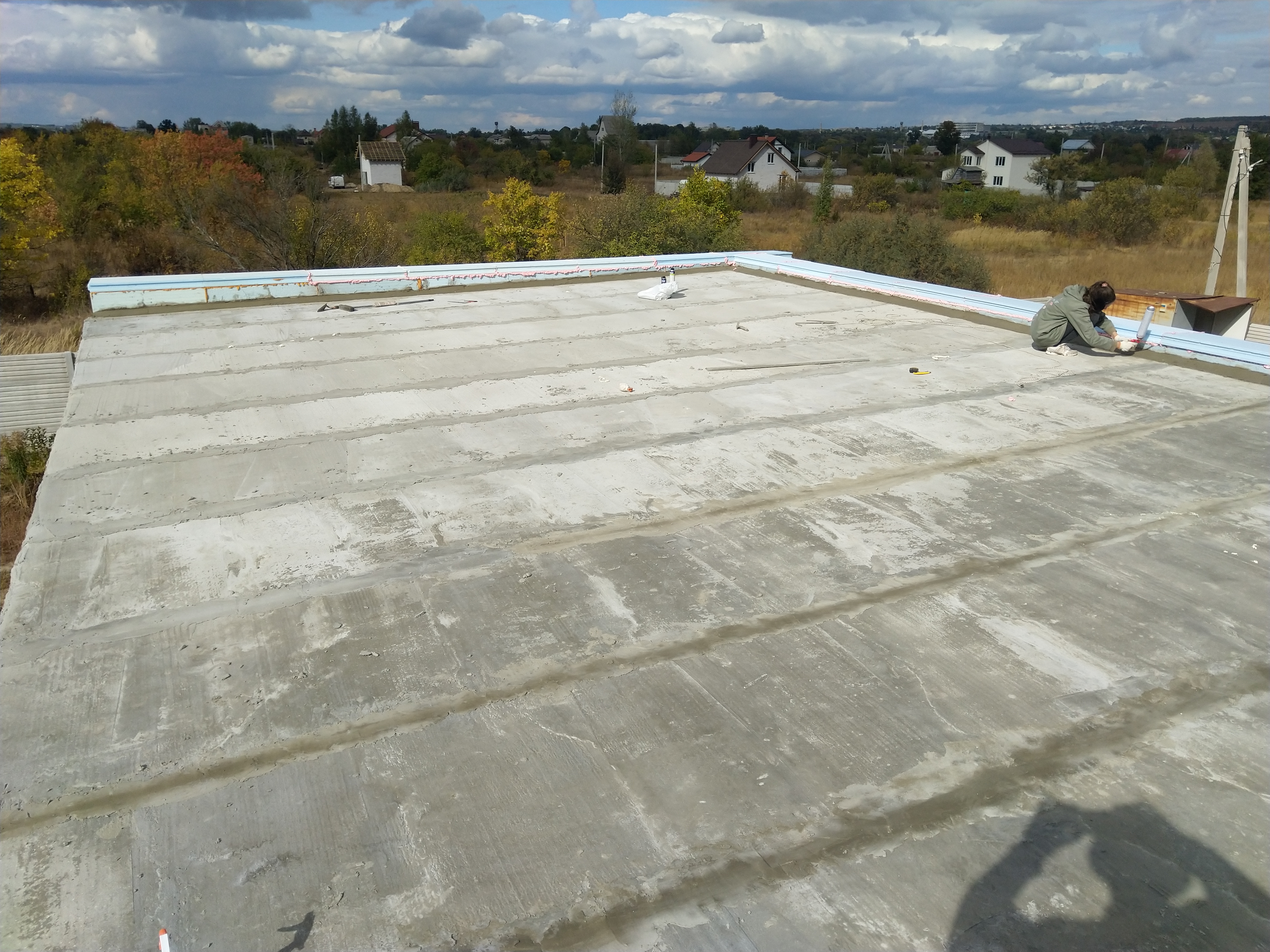

Евгений___ Опубліковано: 12 вересня 2019 Автор Поділитись Опубліковано: 12 вересня 2019 Осталось 2 слоя, все получится ) Посилання на коментар Поділитися на інших сайтах More sharing options...
yurriy Опубліковано: 12 вересня 2019 Поділитись Опубліковано: 12 вересня 2019 Вот так я себе делал парапет. Т.е. данная конструкция дает возможность в будущем снять крышки парапета, оштукатурить и закрепить обратно. Но минус в том,если делать до фасада, что вам нужно знать толщину штукатурки. Хотя бы ориентир, а крышки сделать немного шире. Обратите внимание на уклон в сторону кровли. Сделано для того, чтобы вода не стекала по фасаду. Здесь показан в разрезе и заготовки с размерами. У меня накрывка точно так же выглядит, только каркас не деревянный, а из монтажных оцинкованных профилей. Но смысл тот же - сформировать уклон в сторону мембраны. Добавлено через 9 минут Осталось 2 слоя, все получится ) Конечно получится! С таким перекрытием будет тепло, проверено двумя зимами . 2 Посилання на коментар Поділитися на інших сайтах More sharing options...

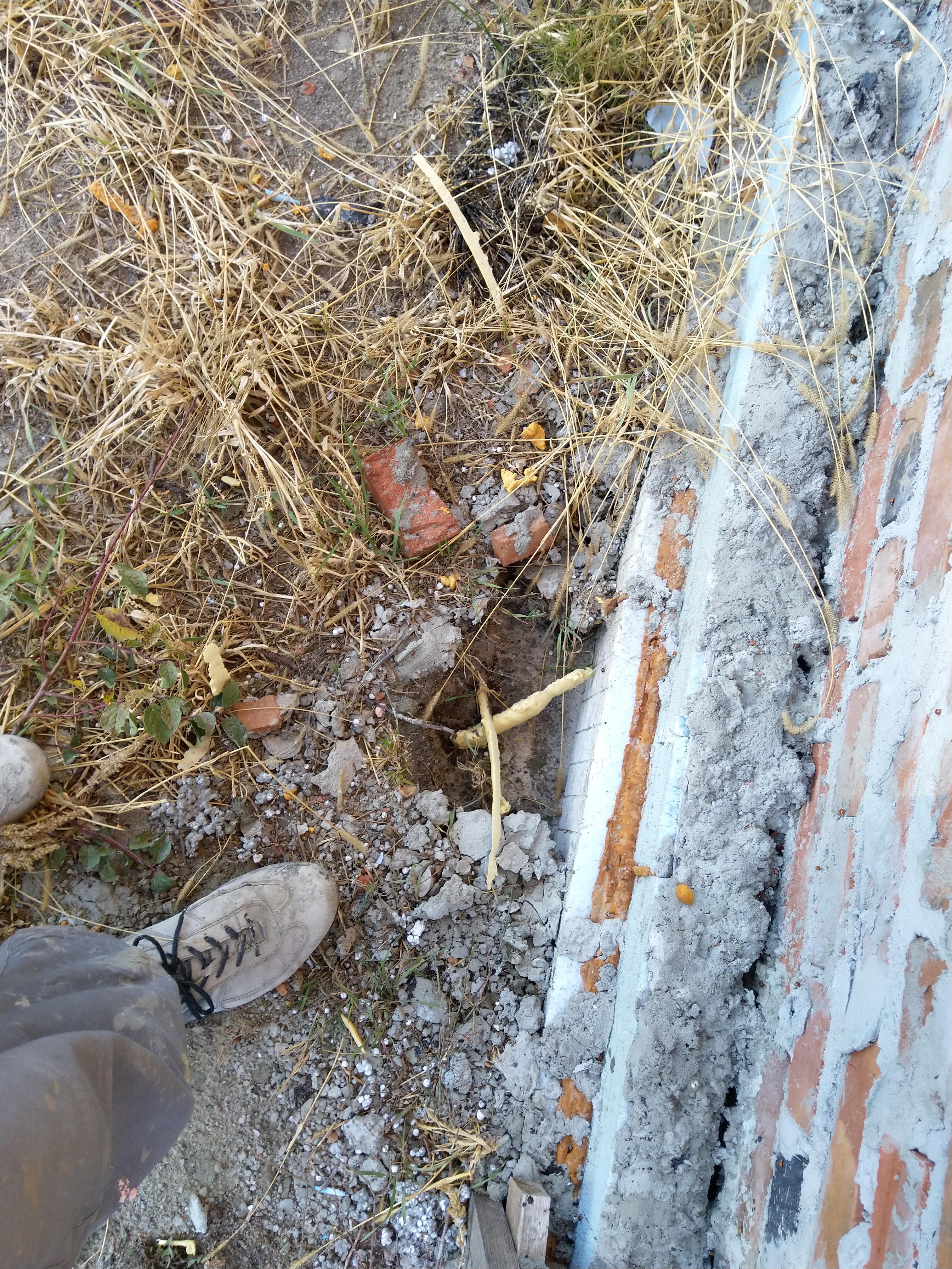

Tamburello Опубліковано: 12 вересня 2019 Поділитись Опубліковано: 12 вересня 2019 Минусы полистиролбетона куча крошки по всему участку, как убирать не пойму. никак через пару-тройку месяцев их поголовье критично снизится до размеров, требующих занесения в красную книгу. 1 Посилання на коментар Поділитися на інших сайтах More sharing options...
Gitan Опубліковано: 12 вересня 2019 Поділитись Опубліковано: 12 вересня 2019 Куриц запустить. Они любят клевать пенополистирол. 3 Посилання на коментар Поділитися на інших сайтах More sharing options...
Евгений___ Опубліковано: 13 вересня 2019 Автор Поділитись Опубліковано: 13 вересня 2019 А кто где покупал прижимные планки для пвх мембраны(может они очень дороги что кровельщики все шайбами делают), я уже начал смотреть на алюминиевую полосу )? Добавлено через 1 минуту Много в продажи заменителей, гнутая пвх жесть. Посилання на коментар Поділитися на інших сайтах More sharing options...
Сарочка Опубліковано: 13 вересня 2019 Поділитись Опубліковано: 13 вересня 2019 Куриц запустить. Они любят клевать пенополистирол. Ещё утки любят. Ещё сильно заморочиться можно пылесос строительным пособирать. Через три сезона не сказать, что количество станет невидимым. Но при перекопке значительно снижается. Когда задуют ветра- соседи непременно за эти крошки вам скажут «спасибо». Даже попавшие в воду крошки через пять лет продолжают плавать, хоть выглядят уже не акккуратно белыми. Когда разорвался мешок с остатком этой белой гадости, я приравняла это к экологической катастрофе. Через пять лет все ещё везде валяется. Посилання на коментар Поділитися на інших сайтах More sharing options...

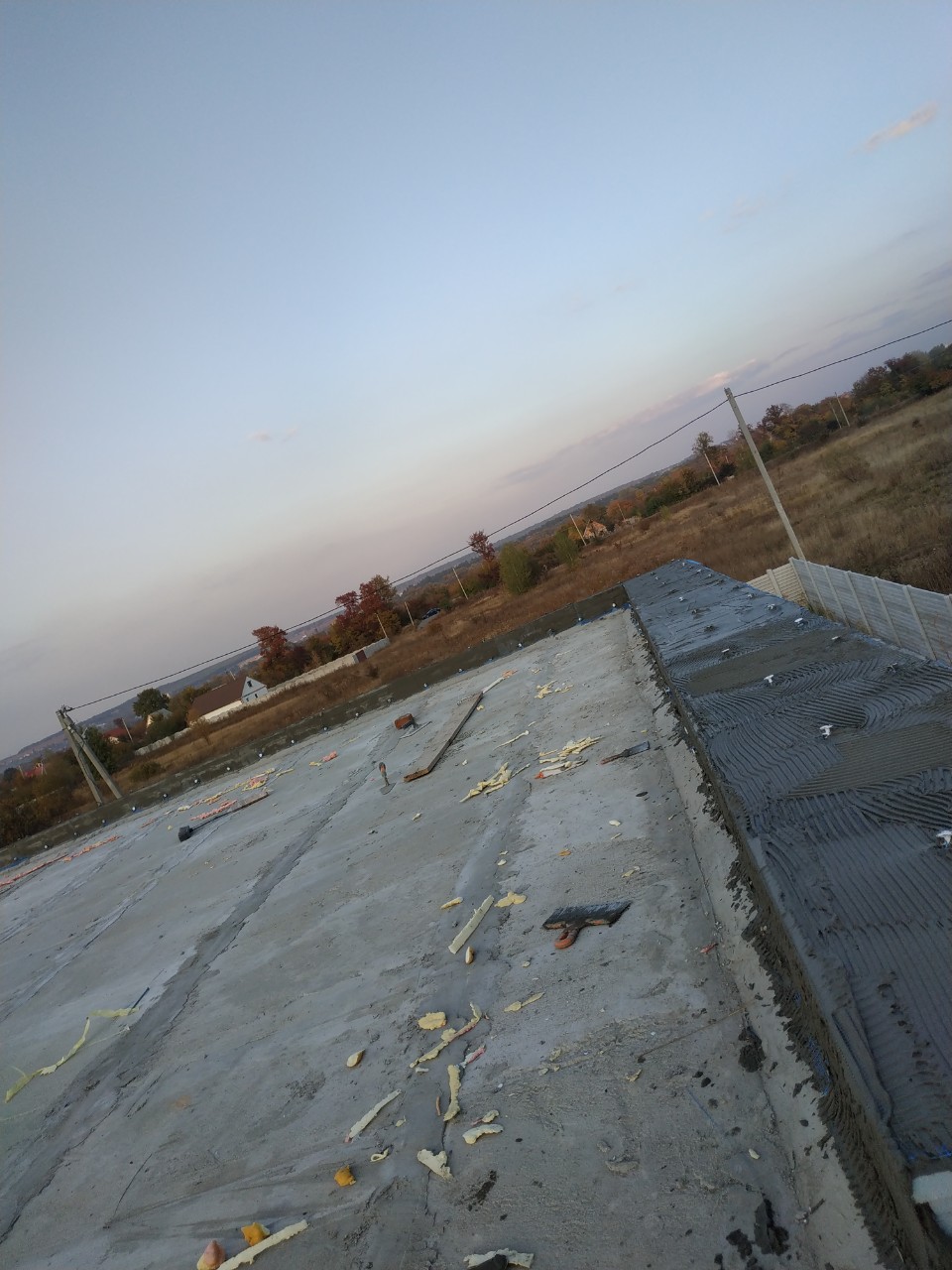

Евгений___ Опубліковано: 25 вересня 2019 Автор Поділитись Опубліковано: 25 вересня 2019 а зачем? Использование смеси Ceresit CT 83 (Зима)* возможно при температуре не ниже 0 °С. Через 8 часов после применения материала допускается снижение температуры до -5 °С Есть вроде как только в кубе, добираться туда очень неудобно и долго. А эпицентр у меня в 1 км от дома ) Мокрые работы собираюсь делать на этих выходных. Добавлено через 17 минут суббота дубеление эппс к парапету дюбель для ппс 27х82 не докручивая 20мм (к ним в дальнейшем будет крепится мембрана и парапет) metrex.kiev.ua/p576554458-dyubel-dpp-dlya.html слой клея на парапет сетка второй слой гребенкой и оставить в таком виде воскресенье штукатурка парапета цпс до 20мм, заподлицо с дюбелями А через неделю монтаж мембраны. Посилання на коментар Поділитися на інших сайтах More sharing options...
yurriy Опубліковано: 25 вересня 2019 Поділитись Опубліковано: 25 вересня 2019 Мокрые работы собираюсь делать на этих выходных. Как раз ожидается потепление, можно спокойно работать обычным клеем. Я с подозрением к зимним клеям отношусь. 3 Посилання на коментар Поділитися на інших сайтах More sharing options...

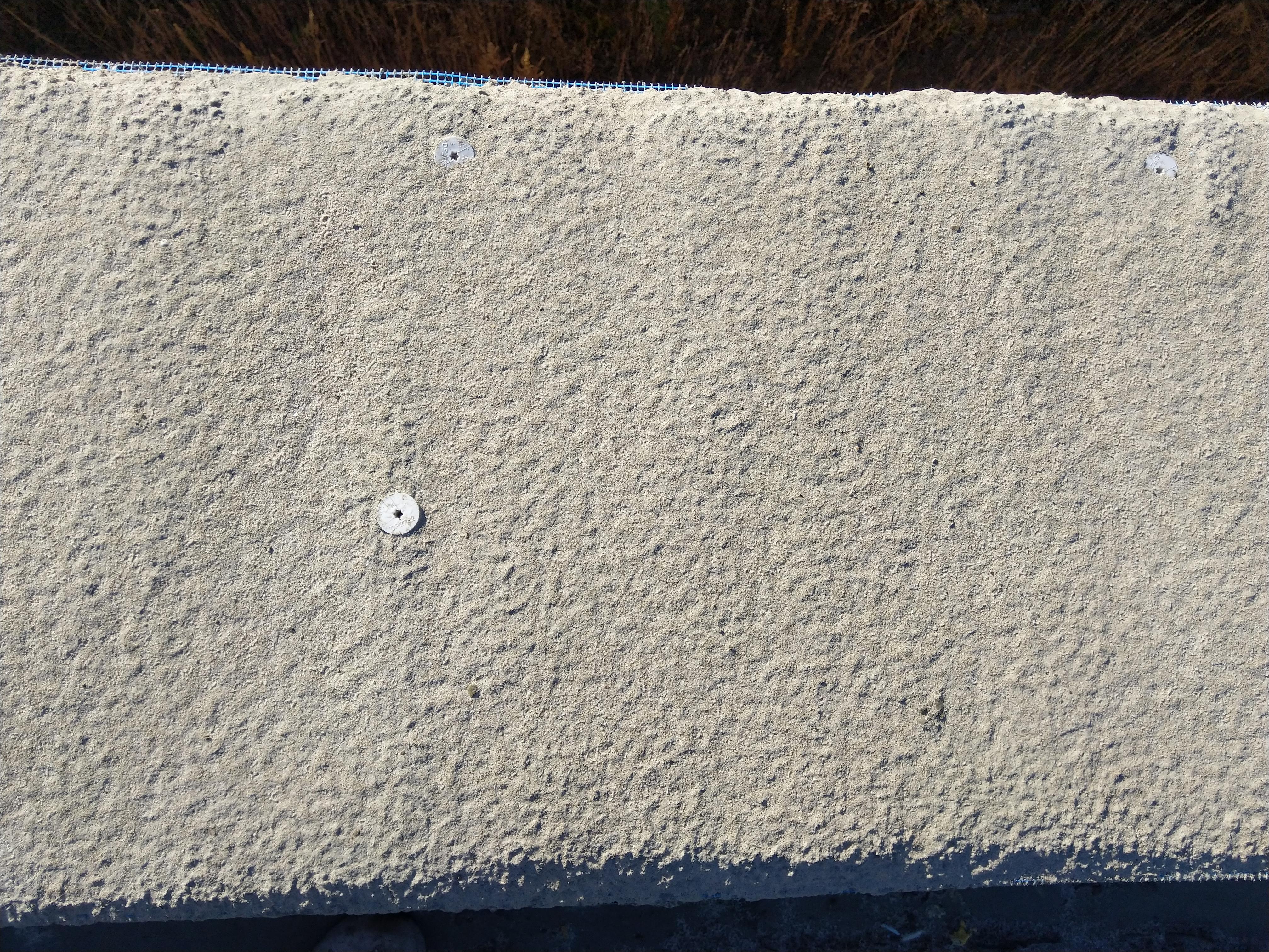

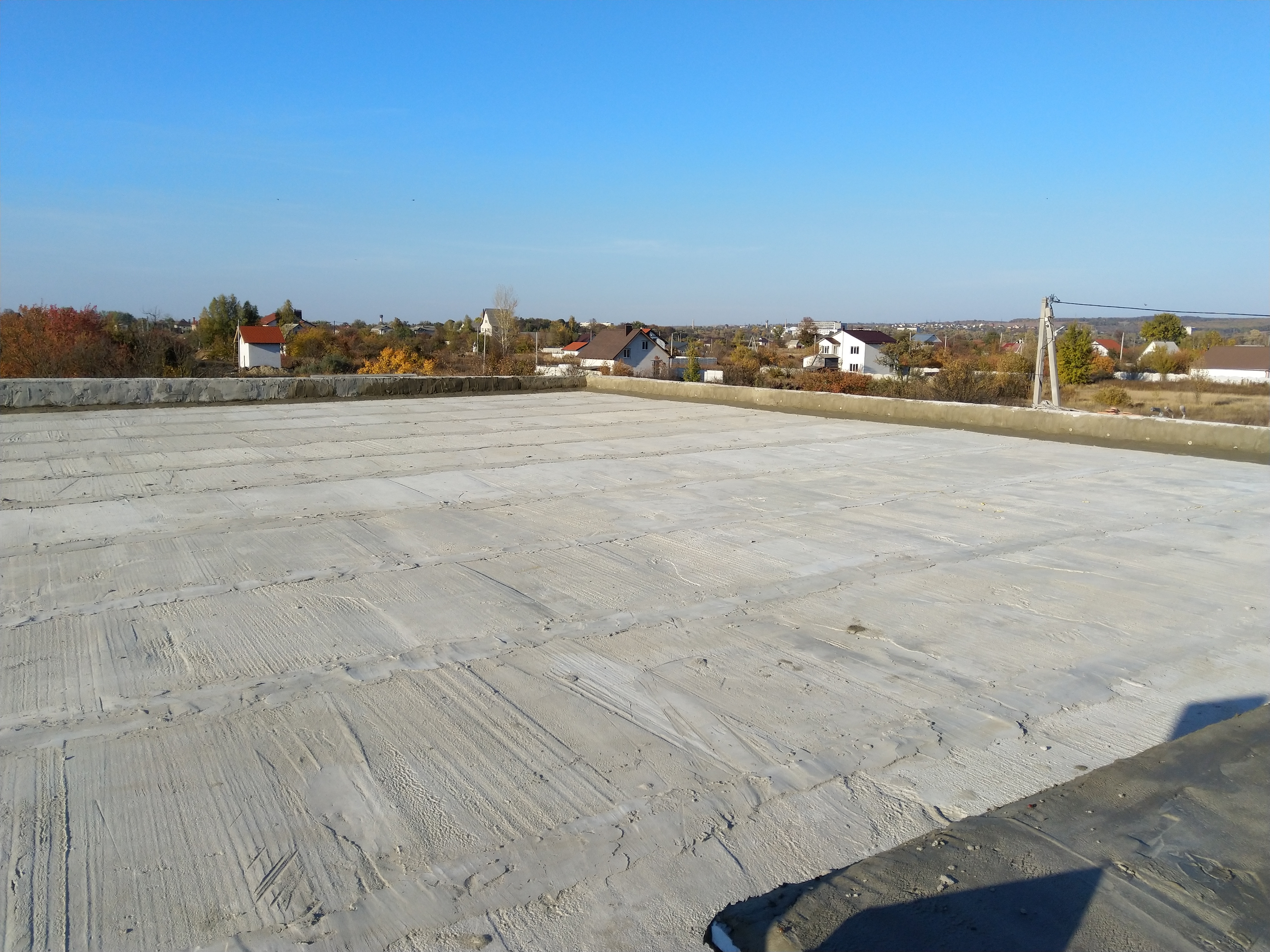

Евгений___ Опубліковано: 3 жовтня 2019 Автор Поділитись Опубліковано: 3 жовтня 2019 Мокрые работы с парапетом завершены. Без помощницы не справился бы ) В воскресенье вечером пошел дождь, пришлось вчера исправлять результаты. За один дождь образовалась небольшая но глубокая яма, засыпал песком, нужно отводить воду. Произошло нашествие божьих коровок, их просто тысячи! Сетку использовал 160г, клей церезит 83, цпс 1:1:3 фибра, с 500 иванофранковским цементом. Заметил интересную вещь в упаковке цемента данного производителя, в 25 кг мешке около 20л цемента(два неполных 12л ведра), а в 50кг мешке около 48л(4 полных ведра 12л и чуток остается)! Расположил крепления на внутренней вертикальной части парапета 300-400 мм между ними, верх парапета по центру 600 мм возле наружного края 500 мм. 5 Посилання на коментар Поділитися на інших сайтах More sharing options...

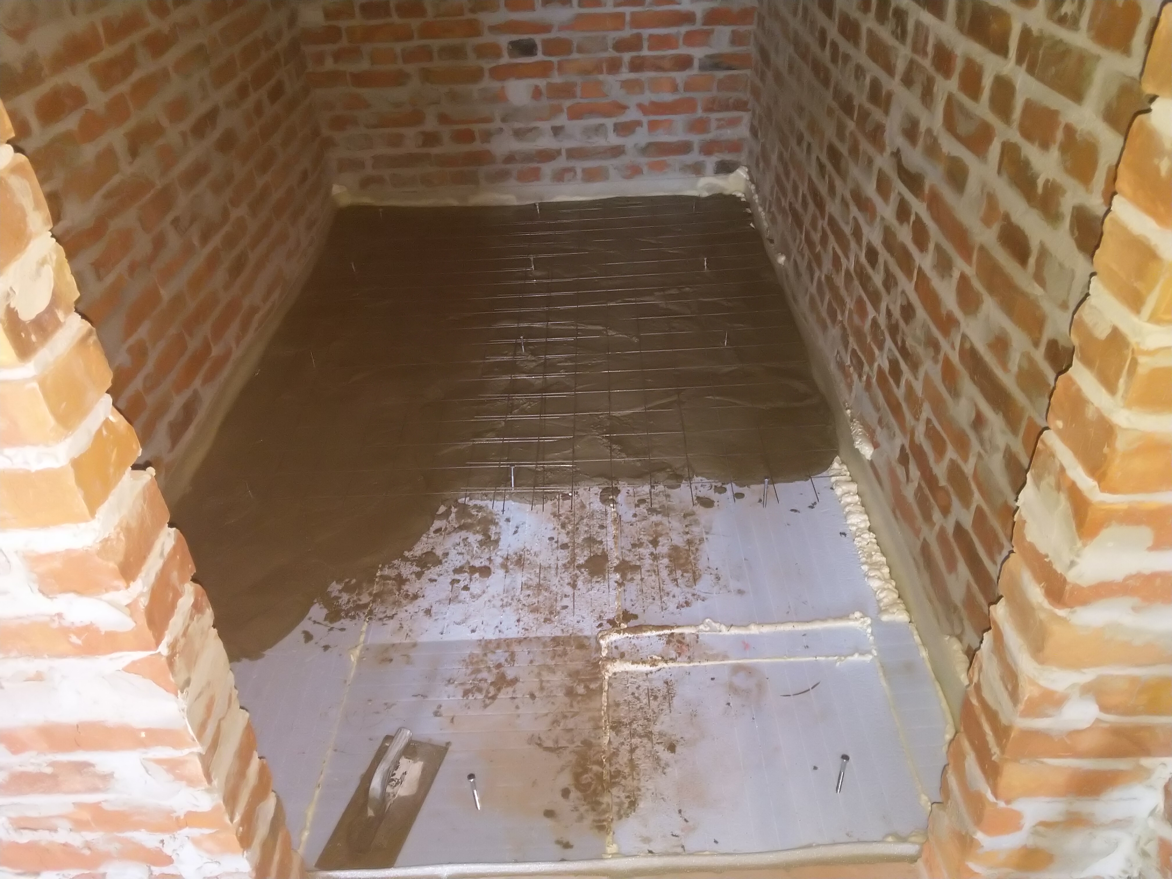

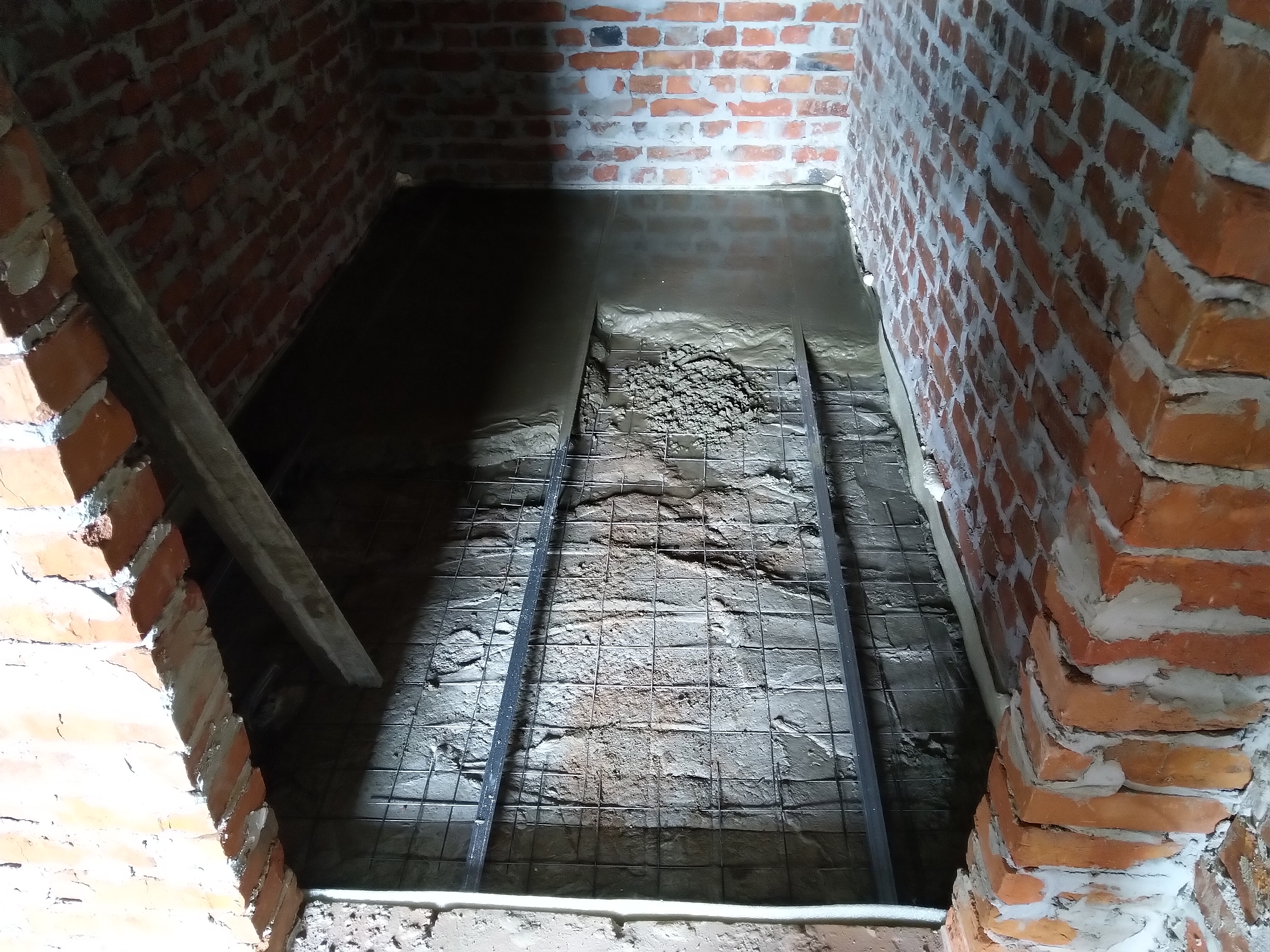

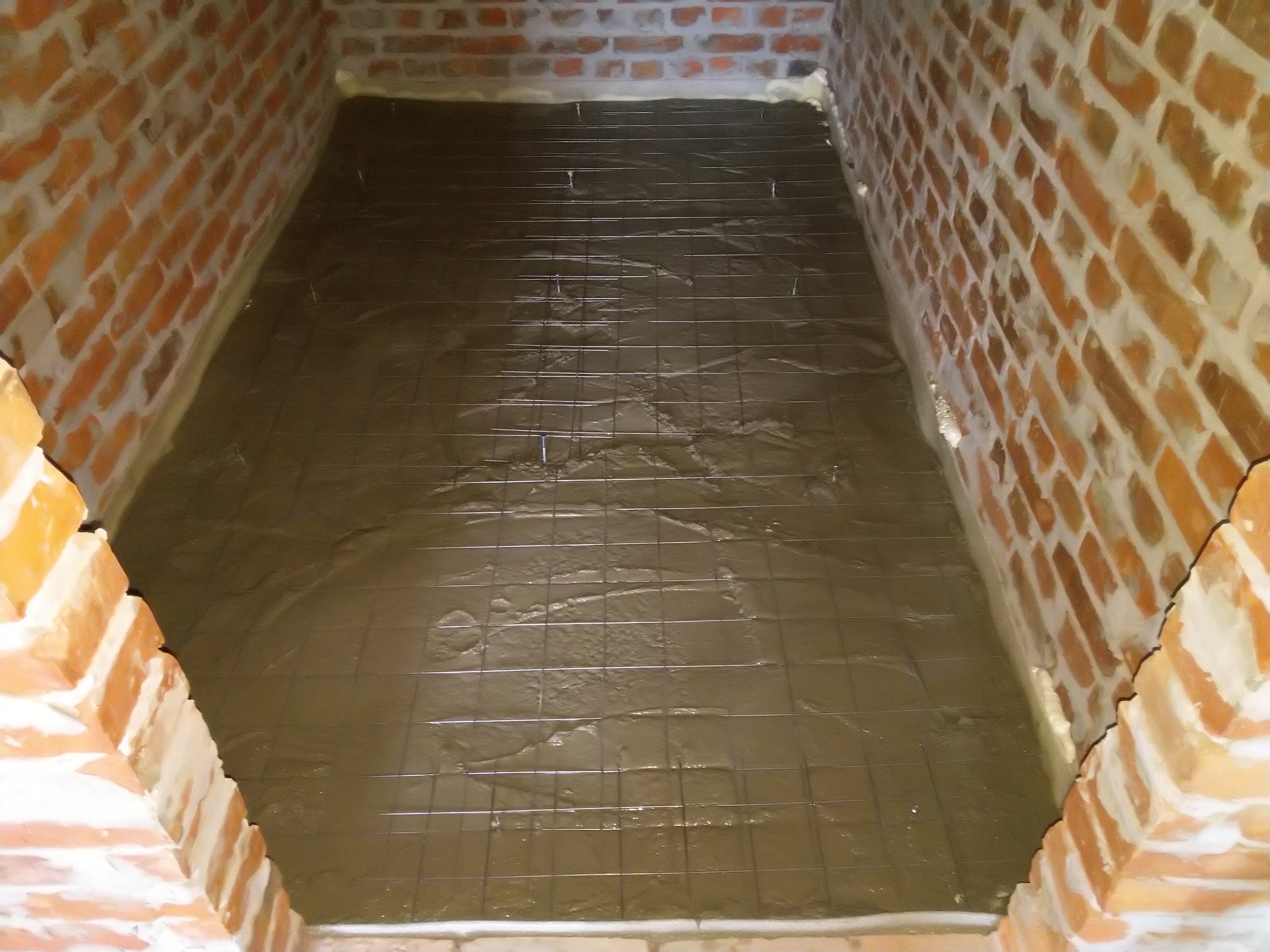

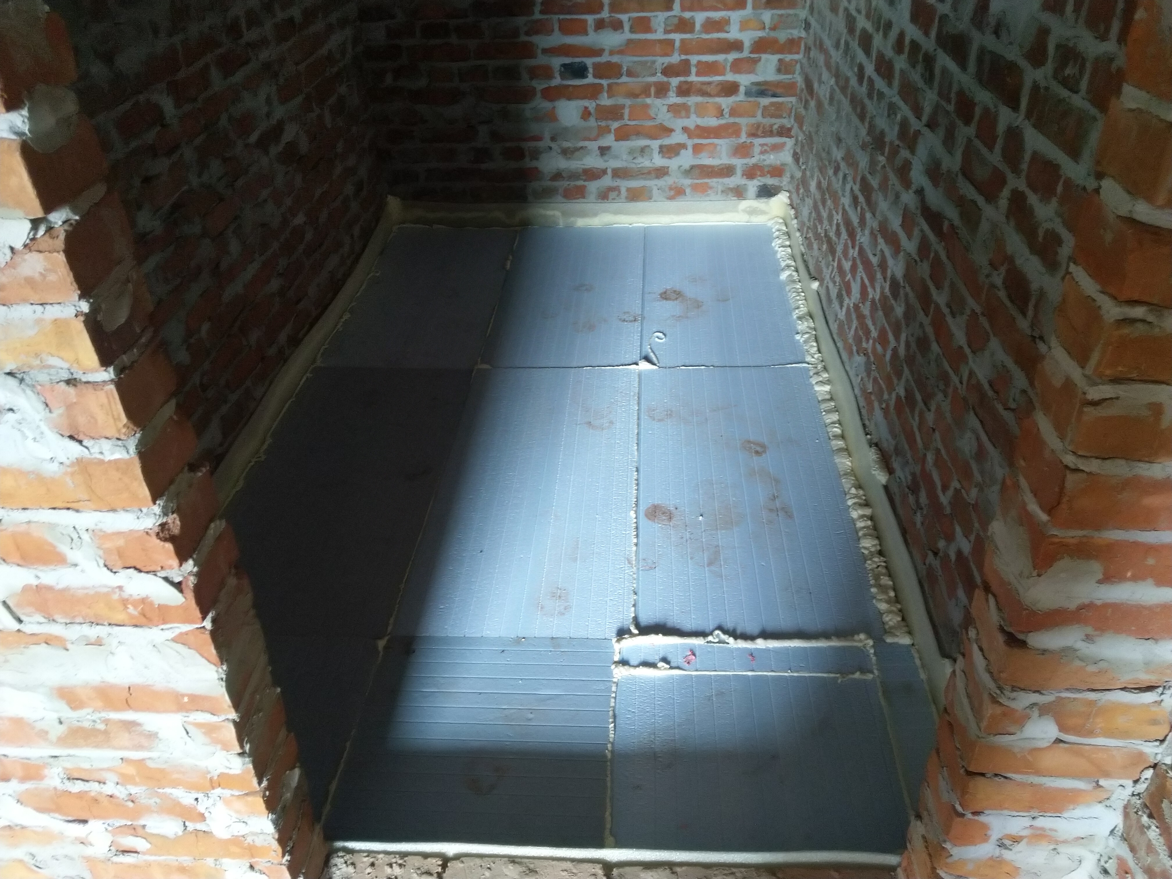

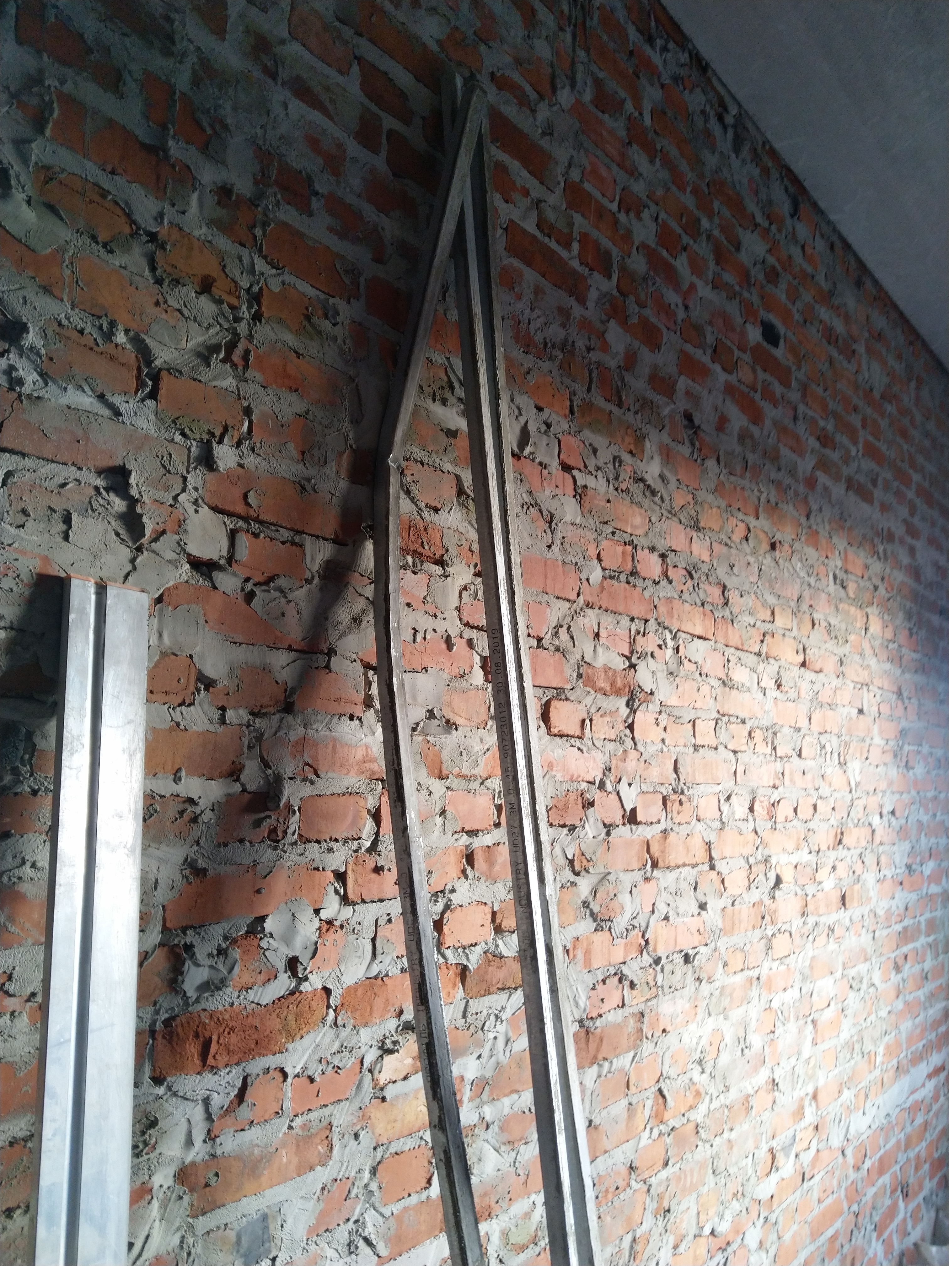

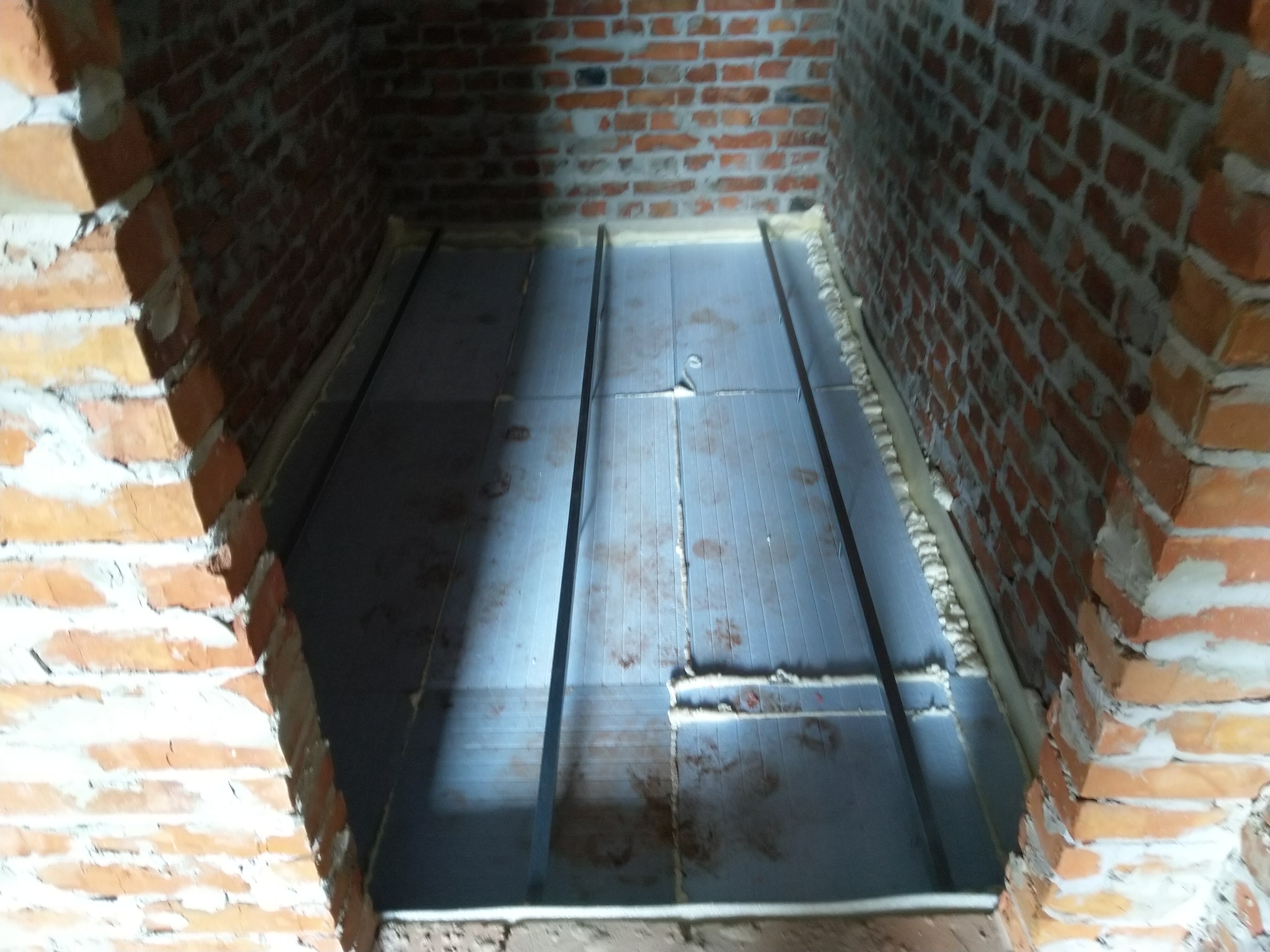

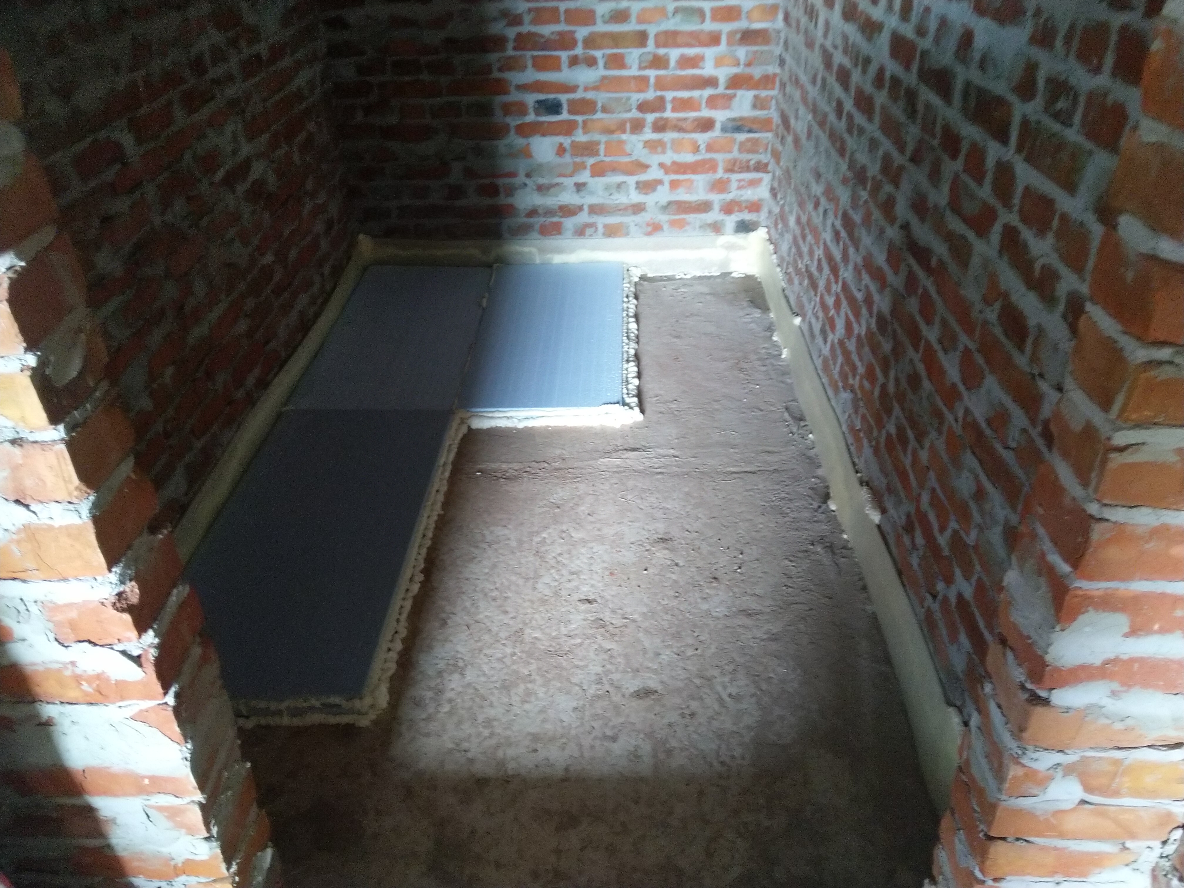

Евгений___ Опубліковано: 4 жовтня 2019 Автор Поділитись Опубліковано: 4 жовтня 2019 На выходных показывает дождь, пвх откладывается (. Но можно поработать, осталось 200+ кг цемента, решил поучится на гардеробе залить стяжку. Есть вопрос по установки маяков в эппс, думал сделать также как и парапет, но нужно заказывать дюбеля, приедут явно не завтра с утра. Высмотрел 2 варианта, профиль вбивается в еппс и в него закручивается саморез для маяка и второй вкручивается саморез и подмазывается раствором. Подскажите, какие есть еще варианты установки маяков в эппс? Посилання на коментар Поділитися на інших сайтах More sharing options...
omozhyn Опубліковано: 4 жовтня 2019 Поділитись Опубліковано: 4 жовтня 2019 Подскажите, какие есть еще варианты установки маяков в эппс? https://www.stroimdom.com.ua/forum/showpost.php?p=584793&postcount=36 Я так понимаю, что в эппс можно закручивать саморез 1 Посилання на коментар Поділитися на інших сайтах More sharing options...
Евгений___ Опубліковано: 4 жовтня 2019 Автор Поділитись Опубліковано: 4 жовтня 2019 https://www.stroimdom.com.ua/forum/showpost.php?p=584793&postcount=36 Я так понимаю, что в эппс можно закручивать саморез После полистирол бетона немного с опаской отношусь к монтажу маяков в эппс, человек с огромным опытом можно доверится, читал месяц назад, строчки про 35 плотность вылетели из головы, спасибо за напоминание ) Посилання на коментар Поділитися на інших сайтах More sharing options...
omozhyn Опубліковано: 4 жовтня 2019 Поділитись Опубліковано: 4 жовтня 2019 можно доверится нужно доверится) Посилання на коментар Поділитися на інших сайтах More sharing options...

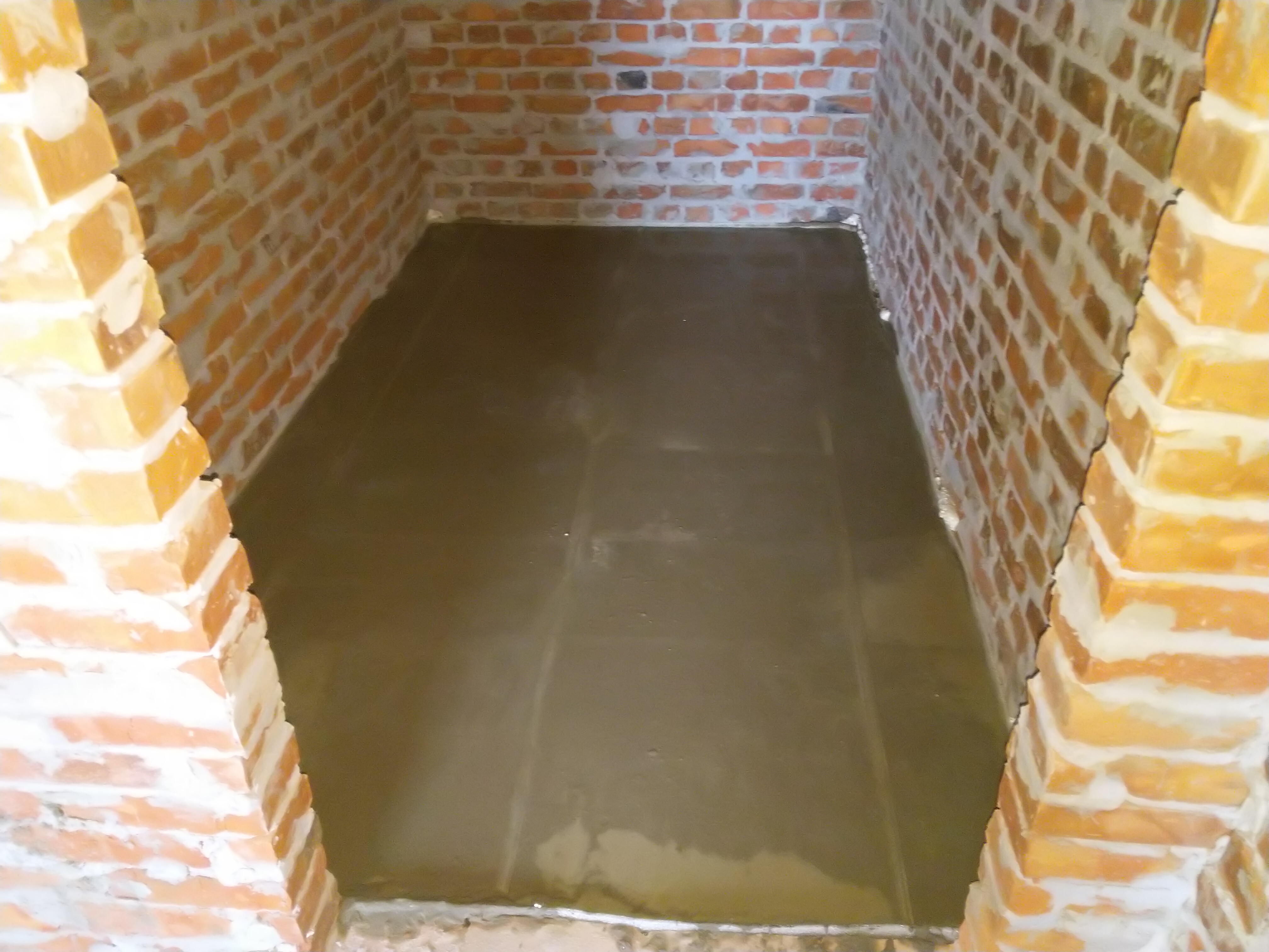

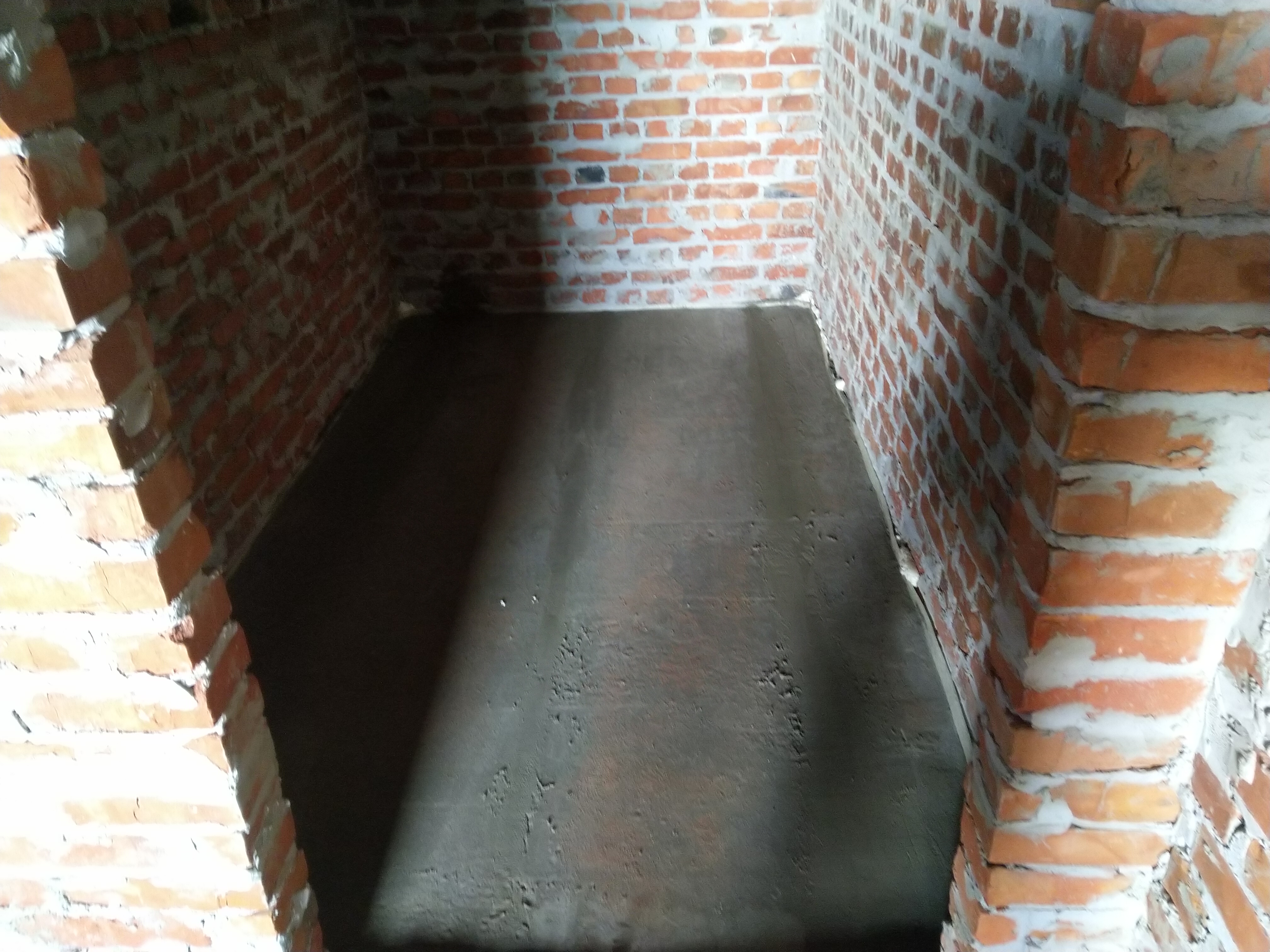

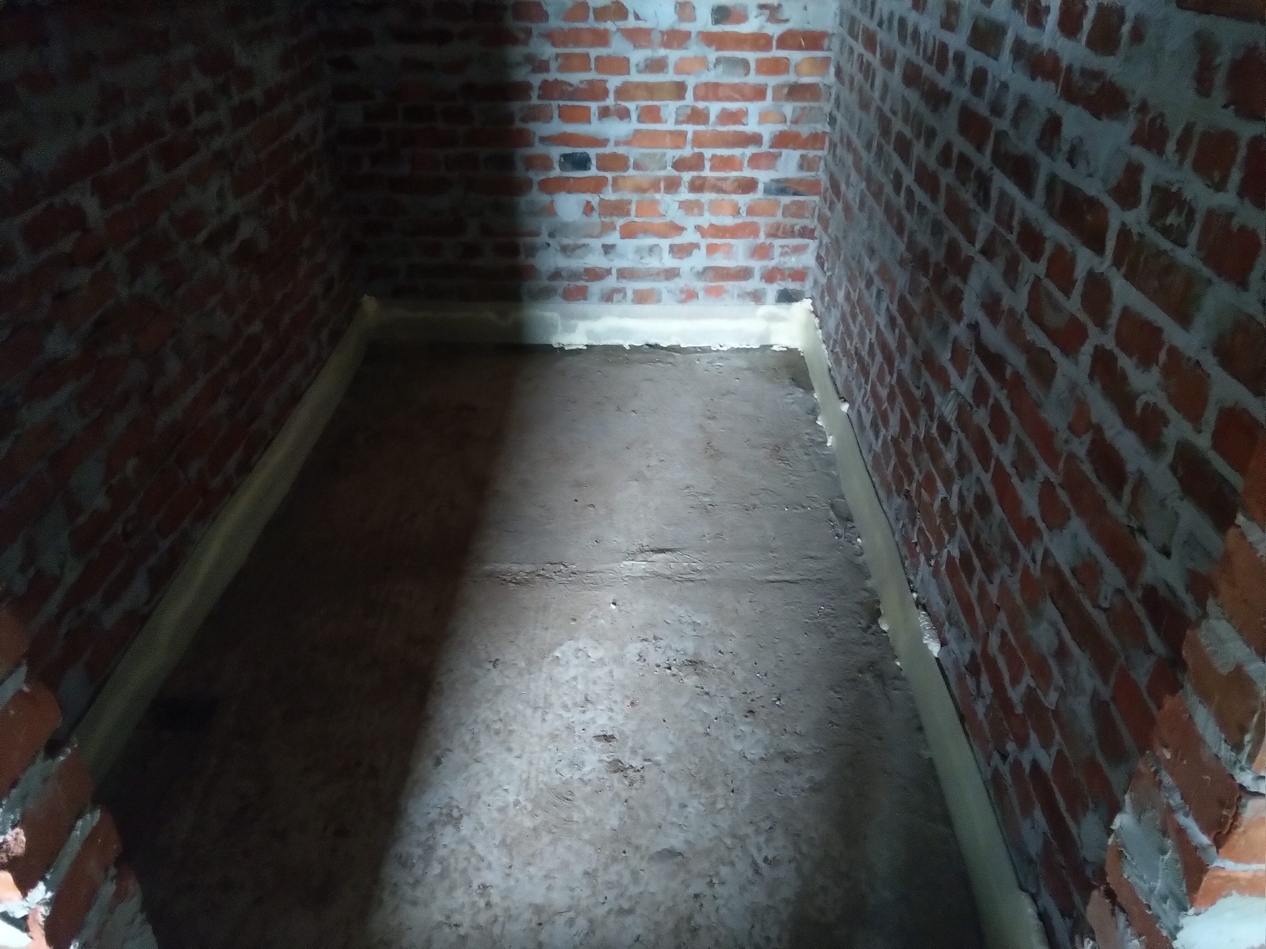

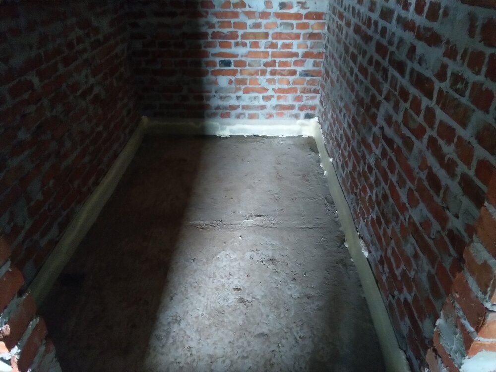

Евгений___ Опубліковано: 7 жовтня 2019 Автор Поділитись Опубліковано: 7 жовтня 2019 Стяжка готова, в субботу первый слой и сетка, воскресенье по маякам залито полностью, понедельник перед работой достал маяки, пошкрябал и и залил следы от маяков. В очередной раз при доставании маяков погнул удешку ))), если доставать сразу то образуются большие ямы, а сидеть на стройке просто так 3-4 часа на холоде (даже с моим рабочим местом ) , чтоб достать маяки, никак не хочется. 1:1:3 с фиброй и антифризом 7 Посилання на коментар Поділитися на інших сайтах More sharing options...

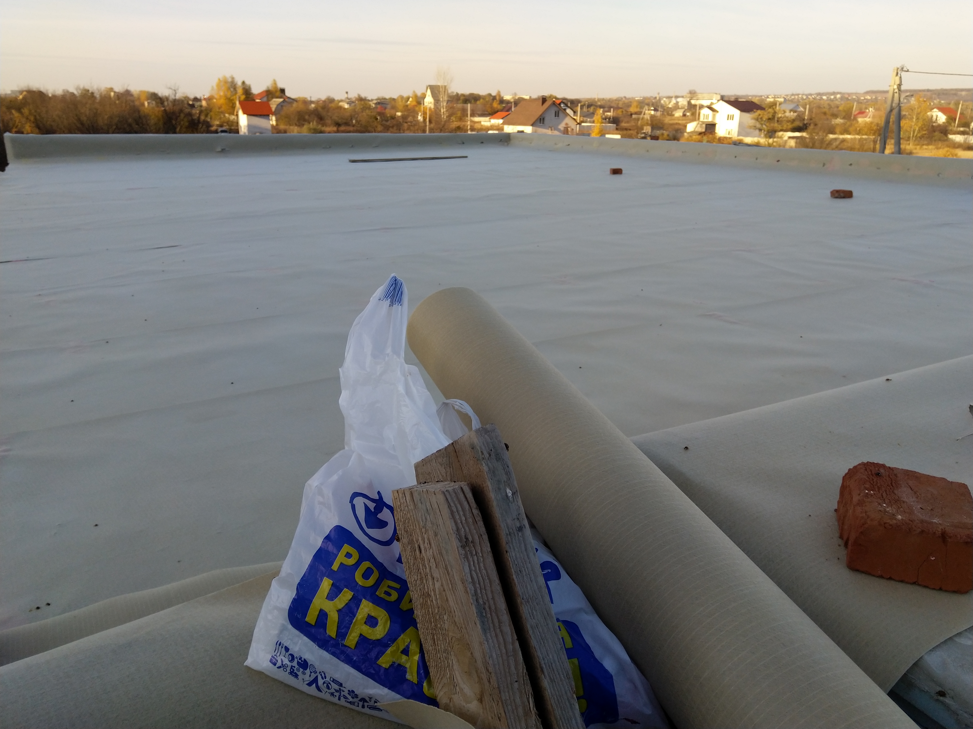

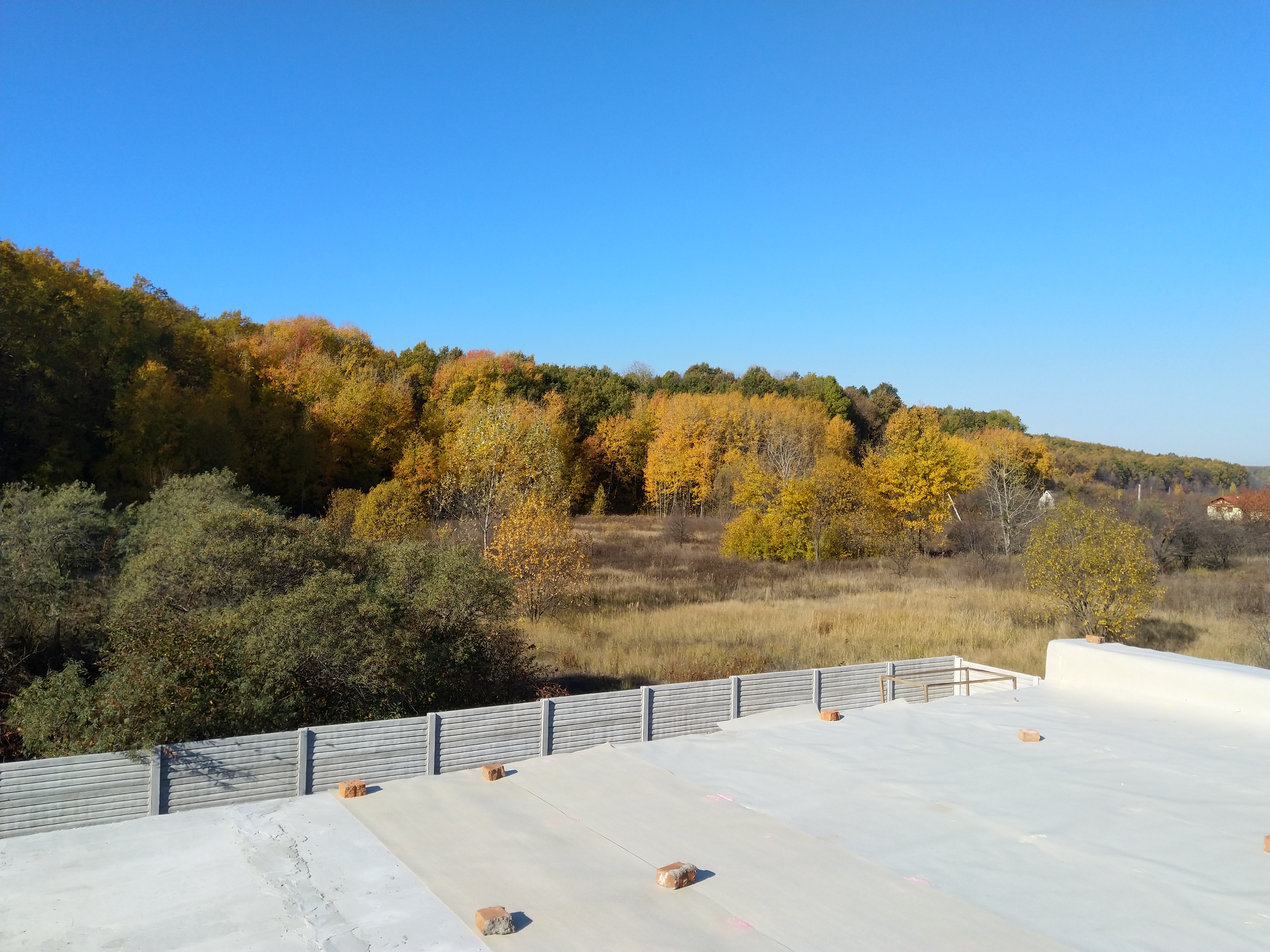

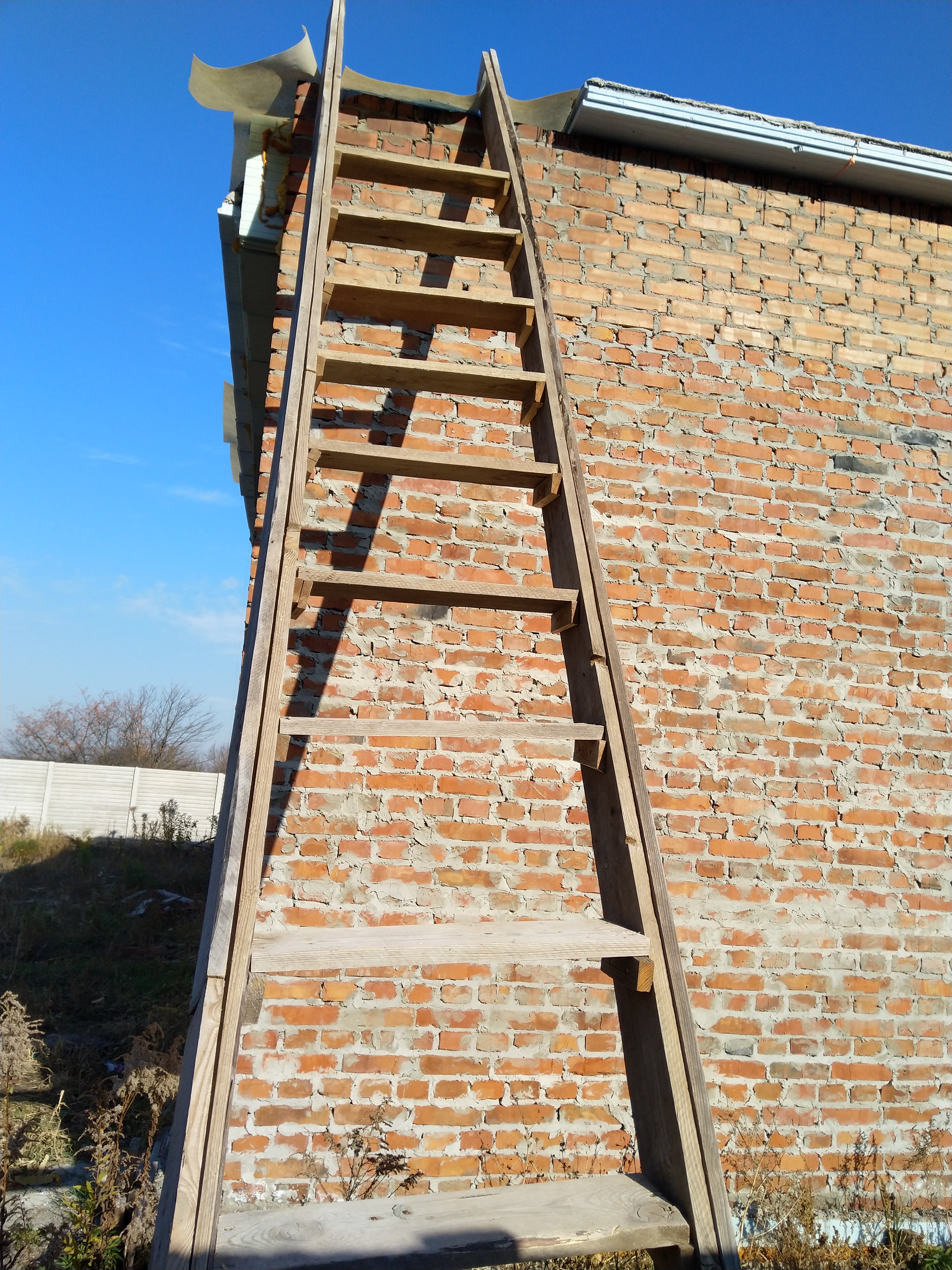

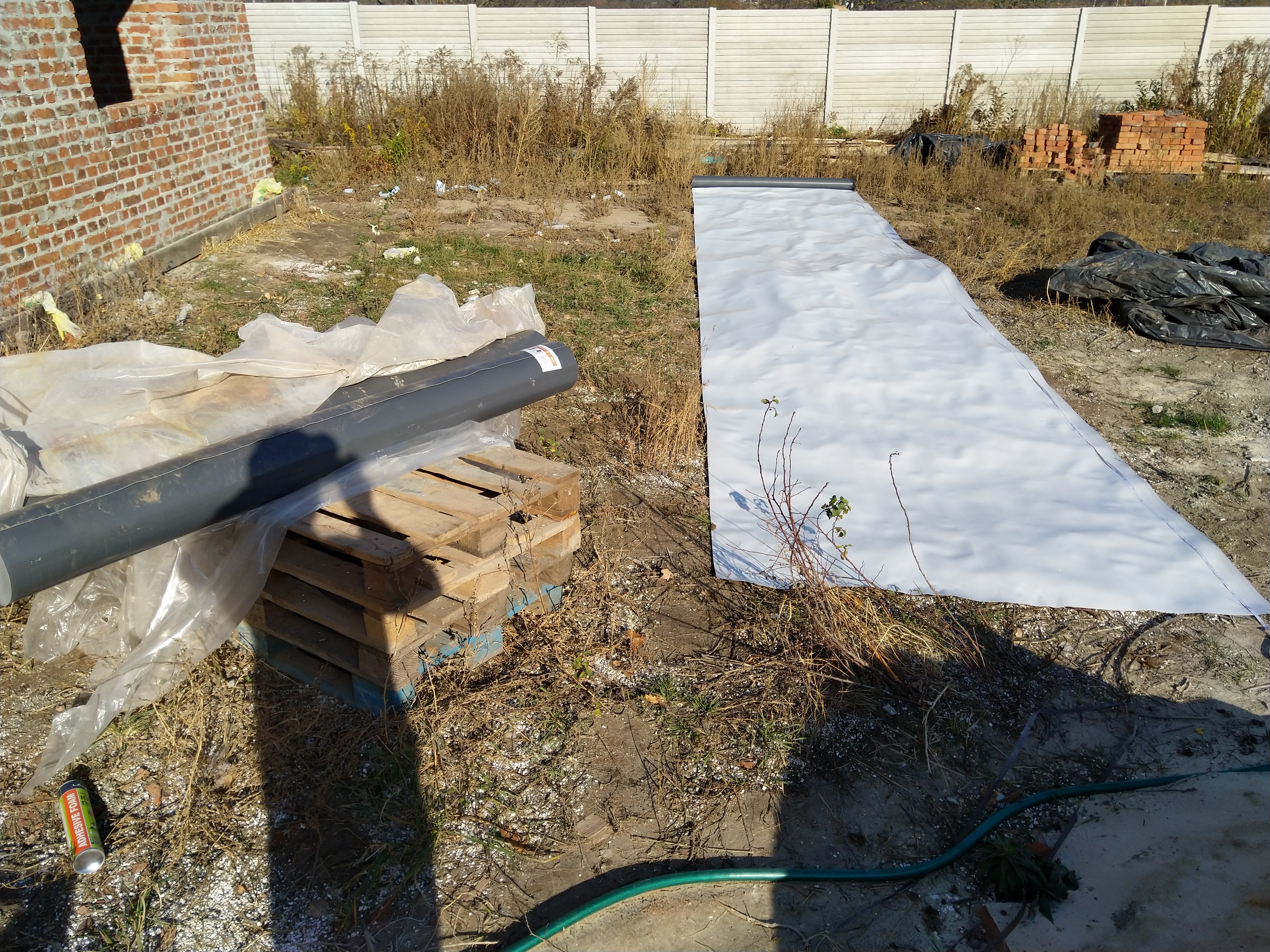

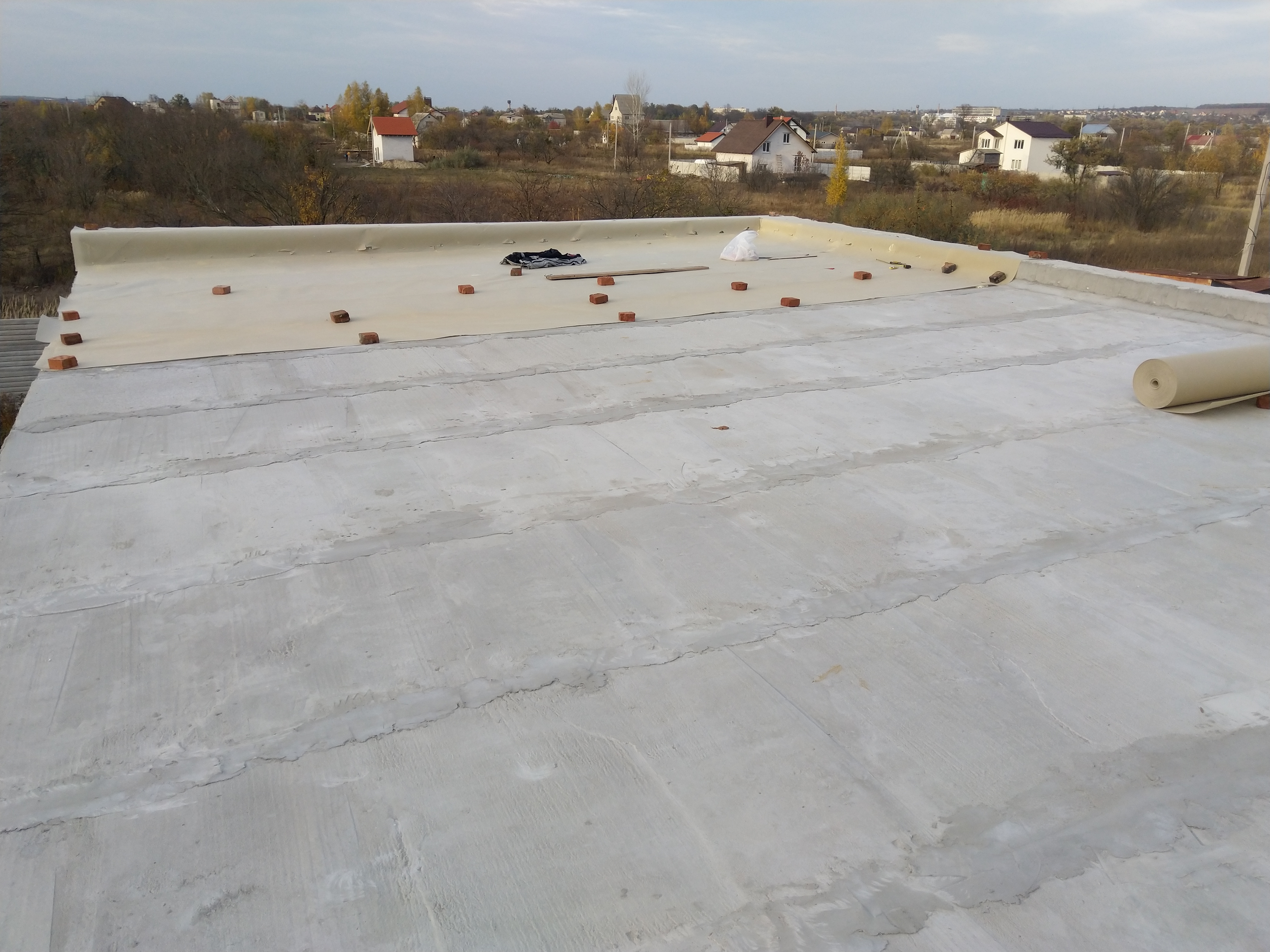

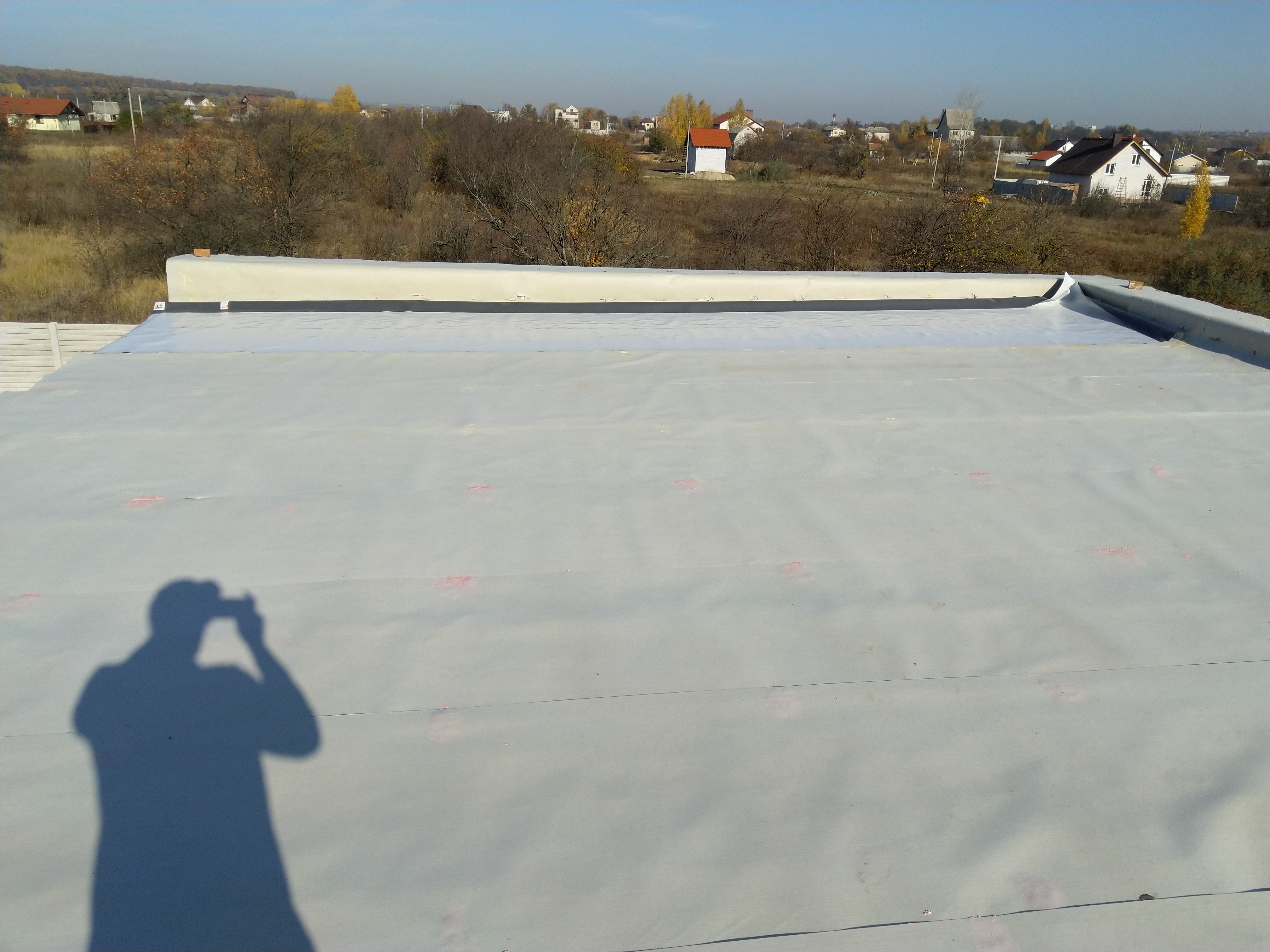

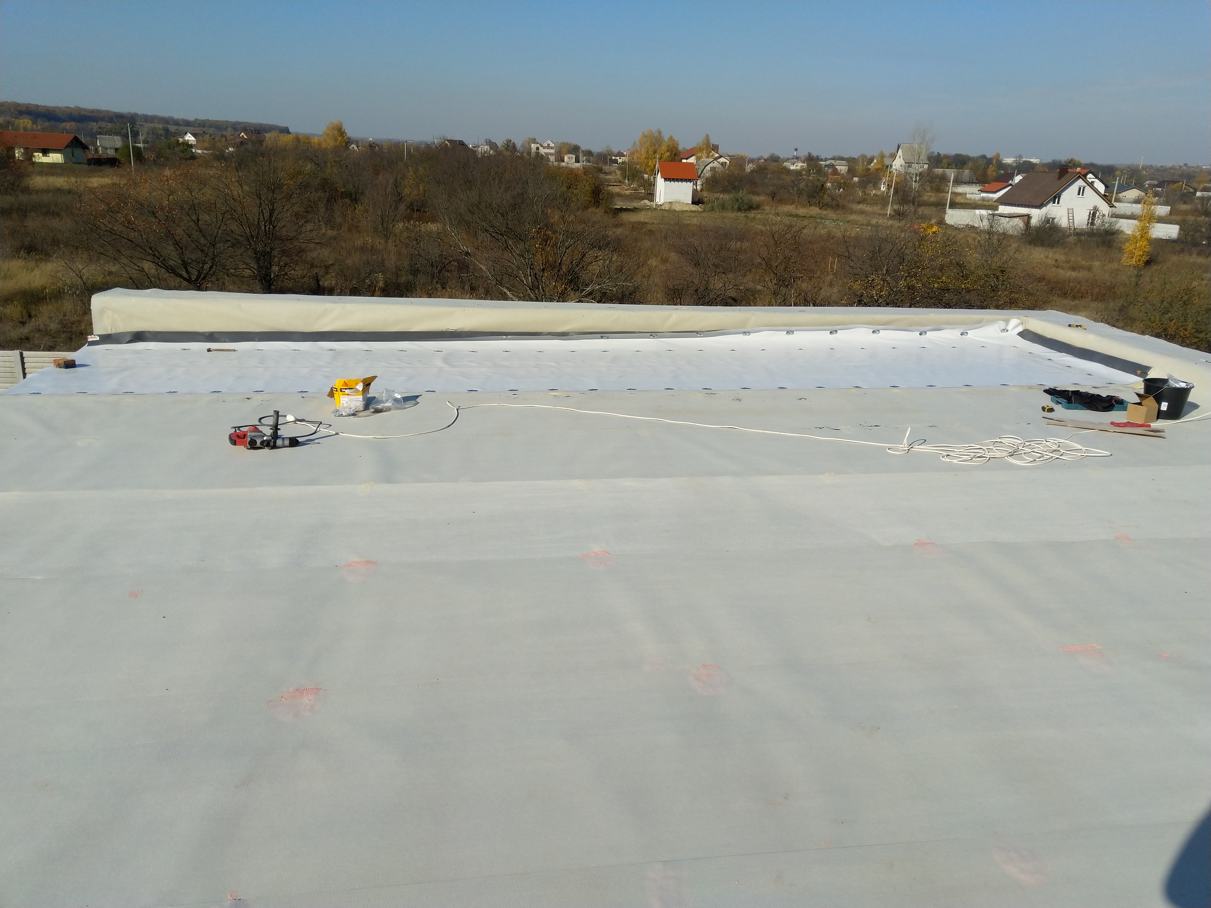

Евгений___ Опубліковано: 16 жовтня 2019 Автор Поділитись Опубліковано: 16 жовтня 2019 К сожалению монтаж мембраны не состоялся, фен был арендован . В Харькове нашел только в будпрокате и всего один комплект. Если кто знает где еще можно взять на прокат в Харькове подскажите!? Выходные начались с лечения простуды трудом и выгревании солнышком на крыше ) Решил максимально подготовится к монтажу смонтировал геотекстиль на клей пену оставшуюся от утепления и первый лист мембраны, с вырезанием в нём отверстиями под дубелями вмонтиованными в утеплитель парапета, крепеж отличный держит очень крепко, постоянно ветер мешал монтажу, нужен помощник или как я играл в пятнашки кирпичами. Из за тяжелой массы рулона резал на земле и отрезанная часть мембраны под 9м весила примерно 36 кг. Очень много времени уходит на крепеж, буду брать помощника, иначе боюсь не успеть за выходные. Косяки: Когда поднимал часть рулона на плече, он изогнулся, что повлекло к небольшим деформациям + поверхность не идеальна + геотекстиль + мои руки без опыта, думаю к концу монтажа будет получше, теперь буду поднимать наматывая на пластиковую трубу с которой идут рулоны. Разложенный лист мембраны получился с приличной шагренью, теперь думаю демонтаж или оставить так. Нужно выработать методику натягивание больших листов мембраны, думаю натяжение углов, а может и не спасти мембрана все таки немного тянется. Буду копать инструкции, на видео только увидел как ногами подбивают уже натянутый лист перед сверлением отверстия, нужно взять мягкую обувь, а лучше мягкие шлепанцы. 1 Посилання на коментар Поділитися на інших сайтах More sharing options...
eam Опубліковано: 16 жовтня 2019 Поділитись Опубліковано: 16 жовтня 2019 Решил максимально подготовится к монтажу смонтировал геотекстиль на клей пену оставшуюся от утепления и первый лист мембраны, с вырезанием в нём отверстиями под дубелями вмонтиованными в утеплитель парапета, крепеж отличный держит очень крепко, постоянно ветер мешал монтажу, нужен помощник или как я играл в пятнашки кирпичами. А такое направление рулона мембраны правильное? Я просто не в курсе но моя логика подсказывает что линии перпендикулярно стоку воду лучше для гидроизоляции чем вдоль т.к. даже при небольших проблемах на стыках вода уйдет ниже. Может конечно мембрану и специально так надо вдоль укладывать... Посилання на коментар Поділитися на інших сайтах More sharing options...
epos Опубліковано: 16 жовтня 2019 Поділитись Опубліковано: 16 жовтня 2019 К сожалению монтаж мембраны не состоялся, фен был арендован . В Харькове нашел только в будпрокате и всего один комплект. Если кто знает где еще можно взять на прокат в Харькове подскажите!? Выходные начались с лечения простуды трудом и выгревании солнышком на крыше ) Решил максимально подготовится к монтажу смонтировал геотекстиль на клей пену оставшуюся от утепления и первый лист мембраны, с вырезанием в нём отверстиями под дубелями вмонтиованными в утеплитель парапета, крепеж отличный держит очень крепко, постоянно ветер мешал монтажу, нужен помощник или как я играл в пятнашки кирпичами. Из за тяжелой массы рулона резал на земле и отрезанная часть мембраны под 9м весила примерно 36 кг. Очень много времени уходит на крепеж, буду брать помощника, иначе боюсь не успеть за выходные. Косяки: Когда поднимал часть рулона на плече, он изогнулся, что повлекло к небольшим деформациям + поверхность не идеальна + геотекстиль + мои руки без опыта, думаю к концу монтажа будет получше, теперь буду поднимать наматывая на пластиковую трубу с которой идут рулоны. Разложенный лист мембраны получился с приличной шагренью, теперь думаю демонтаж или оставить так. Нужно выработать методику натягивание больших листов мембраны, думаю натяжение углов, а может и не спасти мембрана все таки немного тянется. Буду копать инструкции, на видео только увидел как ногами подбивают уже натянутый лист перед сверлением отверстия, нужно взять мягкую обувь, а лучше мягкие шлепанцы. Если в Буд прокате фен то я его сегодня вернул. Но сваривал всеравно другим. Добавлено через 16 минут А такое направление рулона мембраны правильное? Я просто не в курсе но моя логика подсказывает что линии перпендикулярно стоку воду лучше для гидроизоляции чем вдоль т.к. даже при небольших проблемах на стыках вода уйдет ниже. Может конечно мембрану и специально так надо вдоль укладывать... Все верно вообще правильно распологать поперек потоку - как рыбья чешуя, в случае непровара будет меньше последствий. 1 Посилання на коментар Поділитися на інших сайтах More sharing options...
Tamburello Опубліковано: 16 жовтня 2019 Поділитись Опубліковано: 16 жовтня 2019 А такое направление рулона мембраны правильное? Я просто не в курсе но моя логика подсказывает что линии перпендикулярно стоку воду лучше для гидроизоляции чем вдоль т.к. даже при небольших проблемах на стыках вода уйдет ниже. Может конечно мембрану и специально так надо вдоль укладывать... у нас балкон-террасу в офисе когда спасали от протечек, то мембрану тоже вдоль уклона положили. она ж склеивается, или спаивается. вполне себе живет уже несколько зим Посилання на коментар Поділитися на інших сайтах More sharing options...
