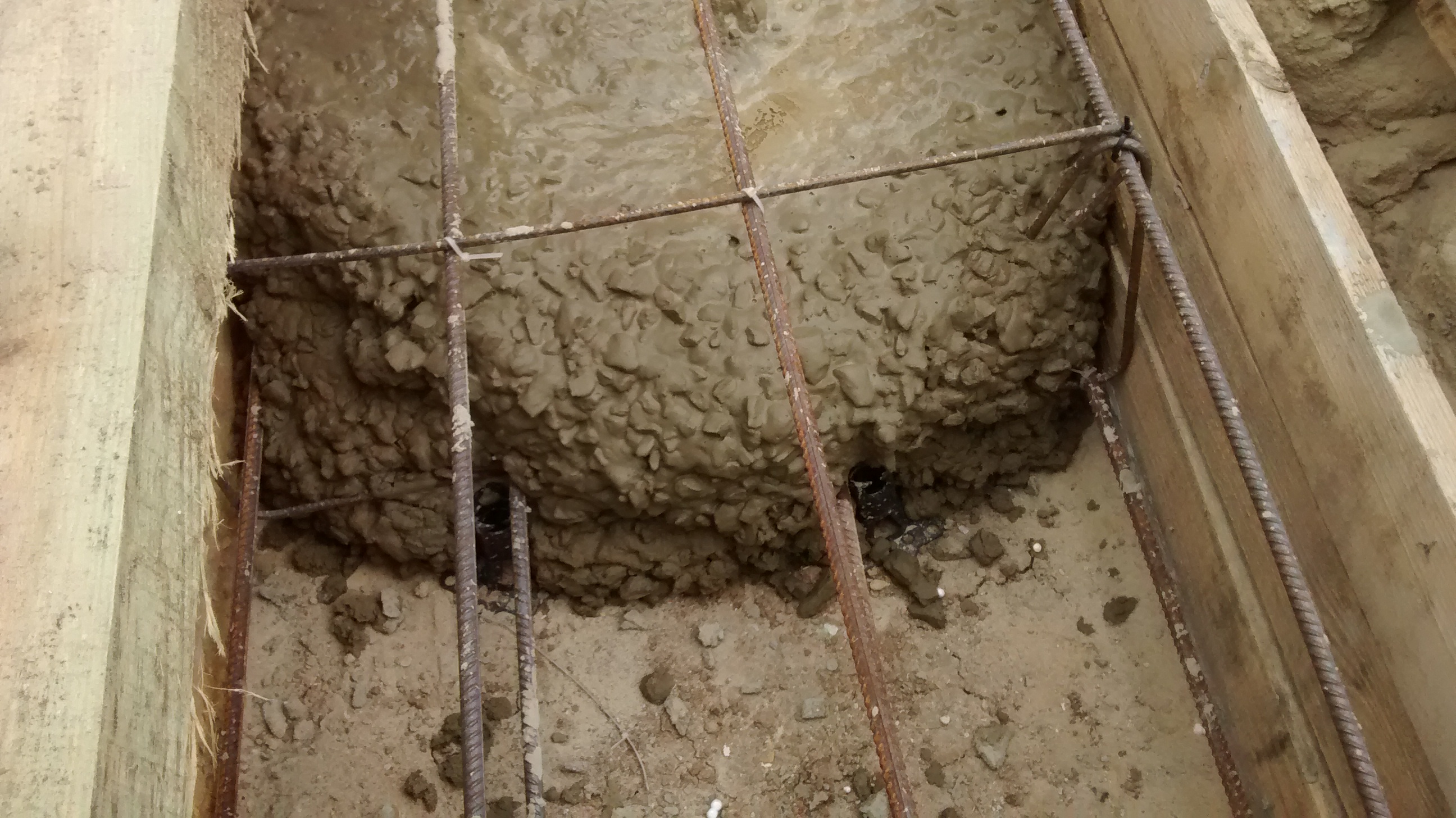

ребятки. если у вас бетон такой консистенции, что по нему течет "молочко" то то, что оно "течёт" - ваша самая маленькая проблемма.
вот бетон, сделанный с подвижностью даже бОльшей, чем надо
но тем не менее, стоит отвесно

Да, но на ваших фото горизонтальное покрытие. У вас молочко выделилось и тут же вошло обратно.
А при наклоне ну потечёт оно, хоть тресни. Я даже стяжку делала таким бетоном, что он был майже сухой- из ведра конус не оседал вообще. Но когда его начинаешь укладывать и вибрировать из него выделяется вода, но это не « лишняя» вода, она нужная вся до грамма. Поэтому ну 100% потечёт с наклоном от 2% . В смысле не бетон потечёт, а вода из него.
На фото тоже не показатель- это обычный бетон ещё даже не провибрированный, а только засыпанный . Сейчас речь идёт о полистирол бетоне в состав которого входит возлухововлекающая добавка она вспенивает бетон до консистенции мусса и тогда он делается лёгкий и объемный. Не ну если колотить его самопальными средствами по типу флейринг тогда я не знаю что у вас там получается.

ну ладно, если даже по такому фоту такие выводы, то уровень понимания становится понятен, и то вам в дискуссии к скромному прорабу.
