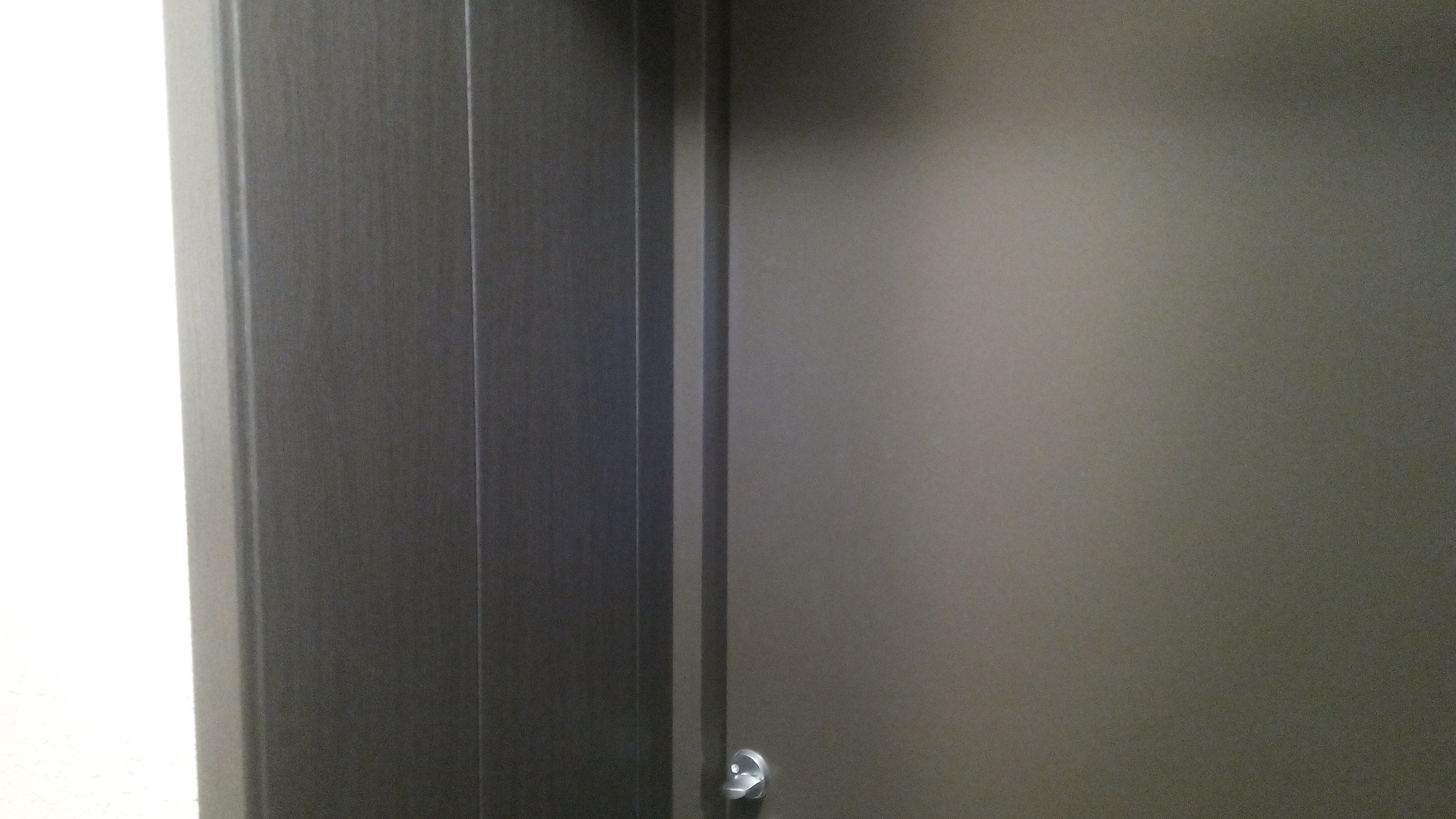

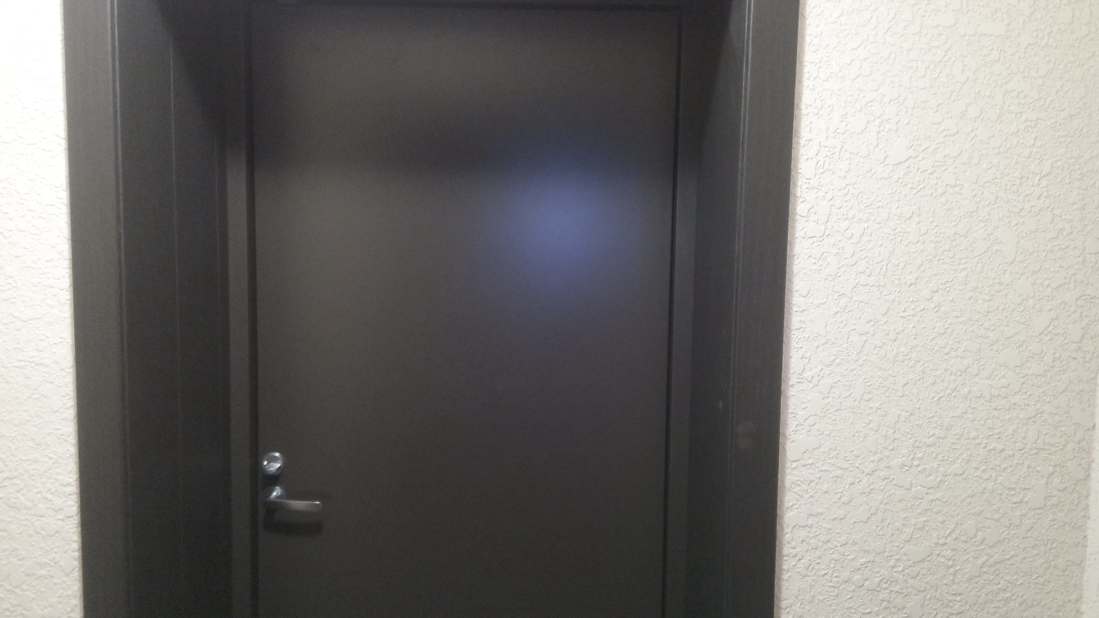

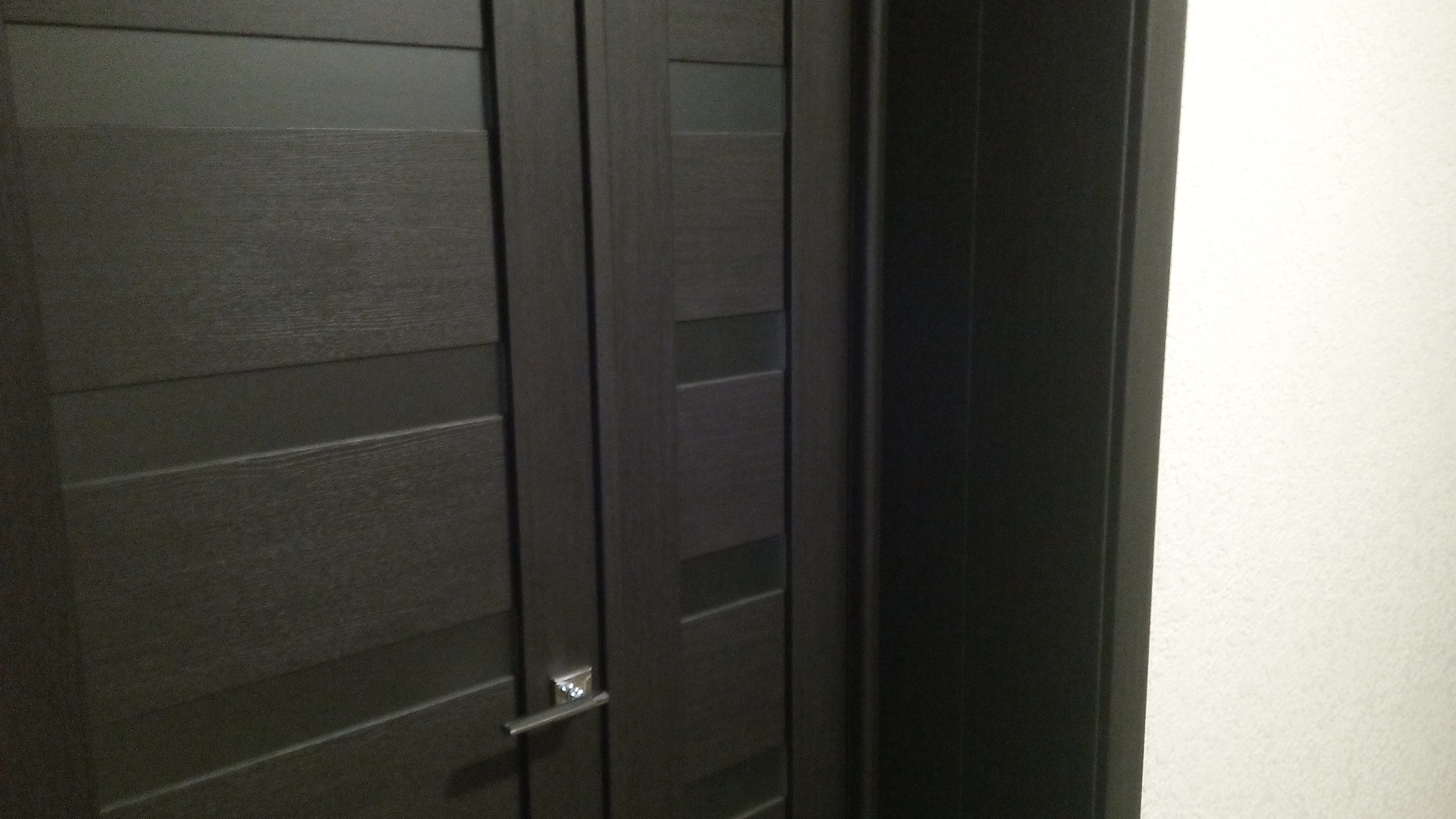

Можно. Кусок ЭППС вместо порога и стяжка с плиткой лягут на место. После монтажа порога щель заливаем силиконом в цвет плитки. Откосы у меня доборной доской отделаны. Мне так симпатичнее, чем гипсом.
А можно фото, очень интересно
Откосы на входной двери: 1700788105_1.thumb.jpg.e43016994468a3fa1fde5ed41456ec60.jpg 1737475105_2.thumb.jpg.b8ada2ff8b1ae3e9f851d111810a6a02.jpg
На межкомнатной: 1075050910_3.thumb.jpg.78bec685c577cb94e69de93e1caf7cbe.jpg
Откосы на входной двери: [ATTACH]676278[/ATTACH] [ATTACH]676279[/ATTACH]
На межкомнатной: [ATTACH]676280[/ATTACH]
Симпатично :)

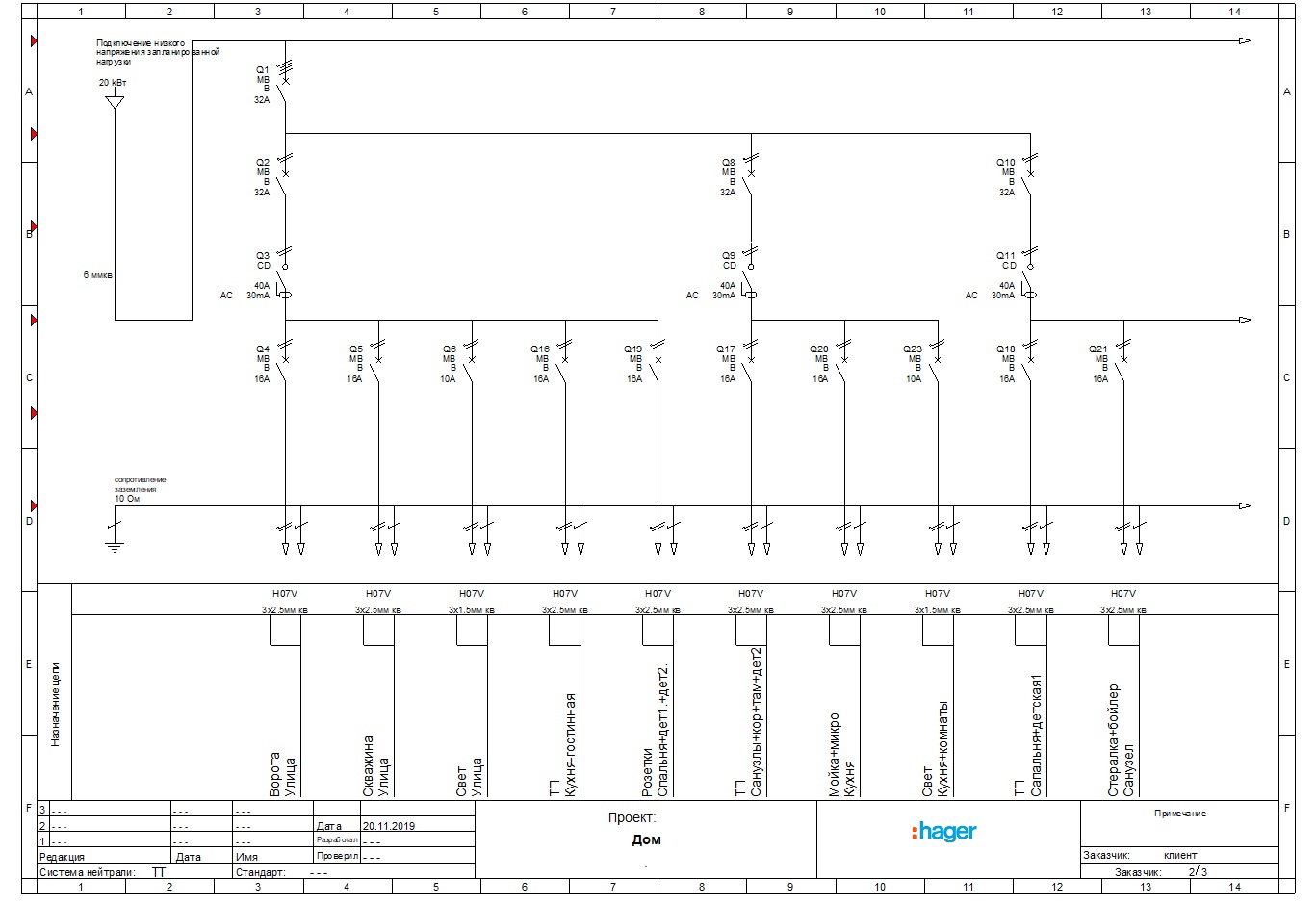

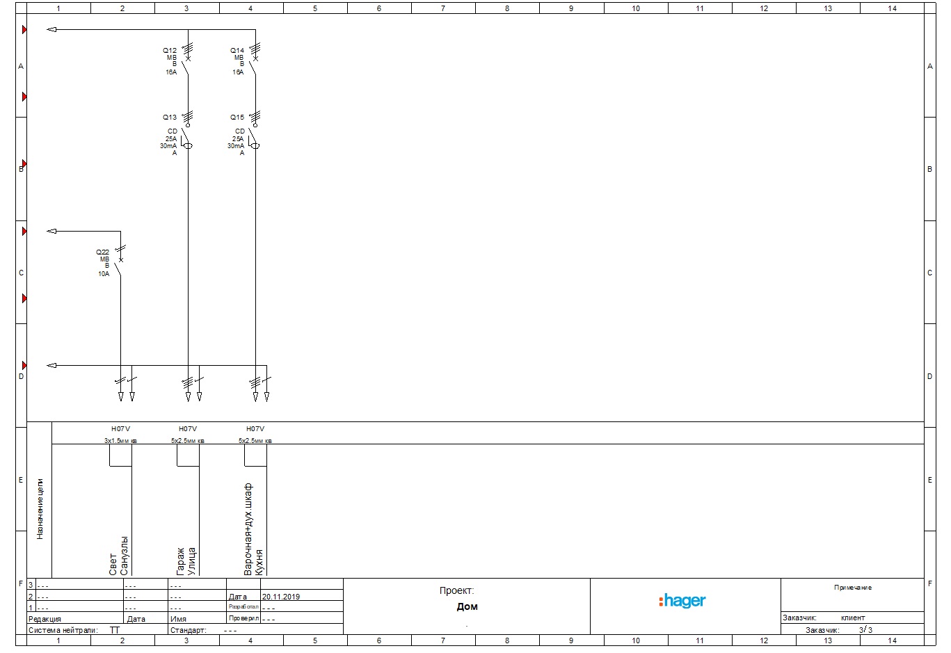

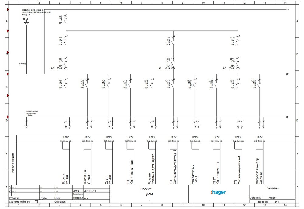

Занялся распределительным щитом дома, покритикуйте :) Может что-то сократить можно или наоборот добавить/разбить.
Рисовал в 123схем от хагер, т.к. там нет реле напряжения, в схему оно добавится.
