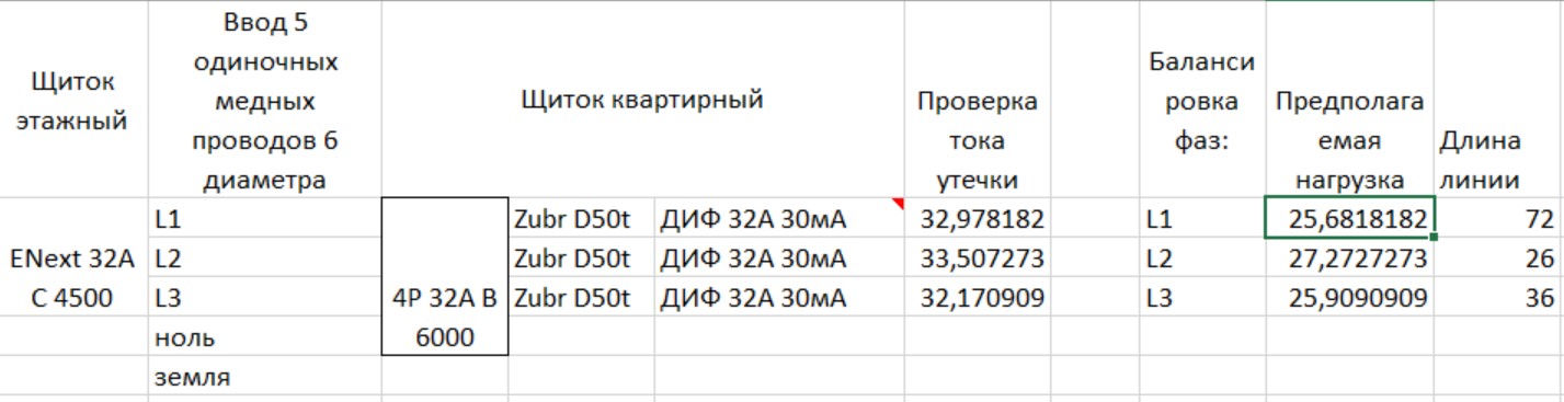

Вот дошла очередь и до меня. До этого только читал, а теперь прошу оценить проект щитка в квартиру.
Итак, имеем: Трехкомнатная квартира. Ввод 5 отдельных жил ПВ1. 3 фазы, ноль и земля. В этажном щитке стоит ENext 32 A (тройной).
Имею место для 48 модулей (так, получилось, что не одним, а двумя щитками. Т.е. 2 щитка по 24 модуля).
Планирую:
На вводе в квартиру поставить 4Р автомат (рвать и ноль и 3 фазы). Тоже 32А.
После него 3 Зубра 50t (с небольшим запасом).
После 3 дифавтомата 32А с током утечки 30 мА
(см. рис. 1.jpg)

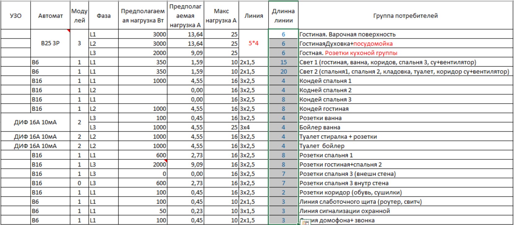

Дальше табличка потребителей
(см. рис. 2.jpg)
Немного комментариев:
Так получилось (в результате переноса кухни-гостиной), что все питание кухонной группы получилось проложенным одним кабелем 5х4. Но все потребители однофазные. Даже варочная панель. Поэтому для защиты кабеля придется поставить один тройной автомат на 25А. У меня Розетки кухонной группы и посудомока выделены красным. Это потому, что сейчас там розетки на 16А. После монтажа щитка поставлю 2 автомата на 16 А за духовкой. Это защитит кабель розеток и саму розетку посудомойки.
В квартире 2 отдельных санузла (ванна и туалет). У каждого свои стояки ХВС и ГВС. C горячей водой плохо, поэтому ставлю 2 бойлера. Во втором санузле будет еще машинка стоять.
Сигнализация пойдет без УЗО. Т.е. с автомата входа сразу на автомат линии сигнализации.

1. Хватит ли трех дифов на входе? Я прикинул примерный ток. Он в максимуме немного больше тока утечки. Но одновременно все потребители и все 3 фазы вряд ли будут когда-нибудь так загружены. Или выделить группы потребителей и ставить узо уже на них?
2. Не уверен, что правильно ставить 4Р автомат сразу на входе. Хочу иметь возможность рвать и фазы и ноль. И не хочу бегать в этажный щиток в случае КЗ какого-то. Поэтому повторяю автомат у себя. Но может более правильным будет поставить рубильник на 4р и после него 3 автомата на 32А? И дешевле будет. И при перегрузе одной из фаз не будут все 3 выключаться.
2. может более правильным будет поставить рубильник на 4р и после него 3 автомата на 32А?

ЗУБРы с термореле (с литерой t) в жаркую погоду, бывает, глючат. Знакомые продавцы после ряда рекламаций от них вообще отказались. Поскольку терморасцепители есть во всех автоматах, лучше и дешевле взять простые ЗУБРы.
В автоматах за духовкой не вижу смысла, это неудобно. Если от кабеля 5х4.0 будут ответвления 3х2,5 на розетки, при КЗ автомата 25А в щитке хватит, чтобы эти провода защитить. Если нагрузка на фазе не превысит 4,4 кВт, правильнее будет взять автоматы 20А - тогда точно отпадает необходимость дублировать автоматы на кухне.
Если все нагрузки однофазные, смысла в автомате 3х25 не вижу, практичнее взять три однофазных.
1. Трёх УЗО с учётом трёх ДА, конечно, хватит.
2. Рубильник или автомат на 32А - без разницы. При КЗ все равно остается вероятность, что выбьет автомат на площадке, тем более, e-Next. Рубильник плюс три автомата - явный перебор, достаточно автоматов на линиях.
3. Щитков должно хватить, если немного сократить число автоматов. Вижу избыточность. Например, ДА можно оставить два, второй и третий спокойно можно объединить, там не будет больше 3 кВт суммарной нагрузки. Роутер, охрану и домофон можно смело посадить на один автомат 6А, две группы розеток спальни 3 тоже можно объединить. Кондиционеры можно объединить попарно на автоматах 20А (там, надеюсь, сечение кабелей 3х2,5?)
4. УЗО лучше А на все группы
5. Ток КЗ 6000А - это правильно. Если брать автоматику Hager - у них других и нет. У остальных 4500 - это бюджетные линейки, типа "Домового", они откровенно слабые. По поводу характеристики В - решение правильное, за исключением стиралки и кондиционеров. На них, всё-таки, правильнее С.
ДА 10 мА нет смысла, так как не будет селективности с вводным ДА 30мА.
Вот тут надо подумать над Вашим предложением.
Может и избыточна моя схема.
Не хочу бегать в щиток подъезда при КЗ. Хочу некой селективности. (Понимаю, что если будет высокий ток КЗ, то вырубит все от 32 А щитка подъезда и до автоматов в моем щитке).
Возможно имеем смысл поставить 4Р автомат и 3 УЗО. Будет немного дешевле. Но при перегрузке любой фазы вырубит тогда все.
10мА - хочу селективности (пусть и неполной) для "мокрых" потребителей.
