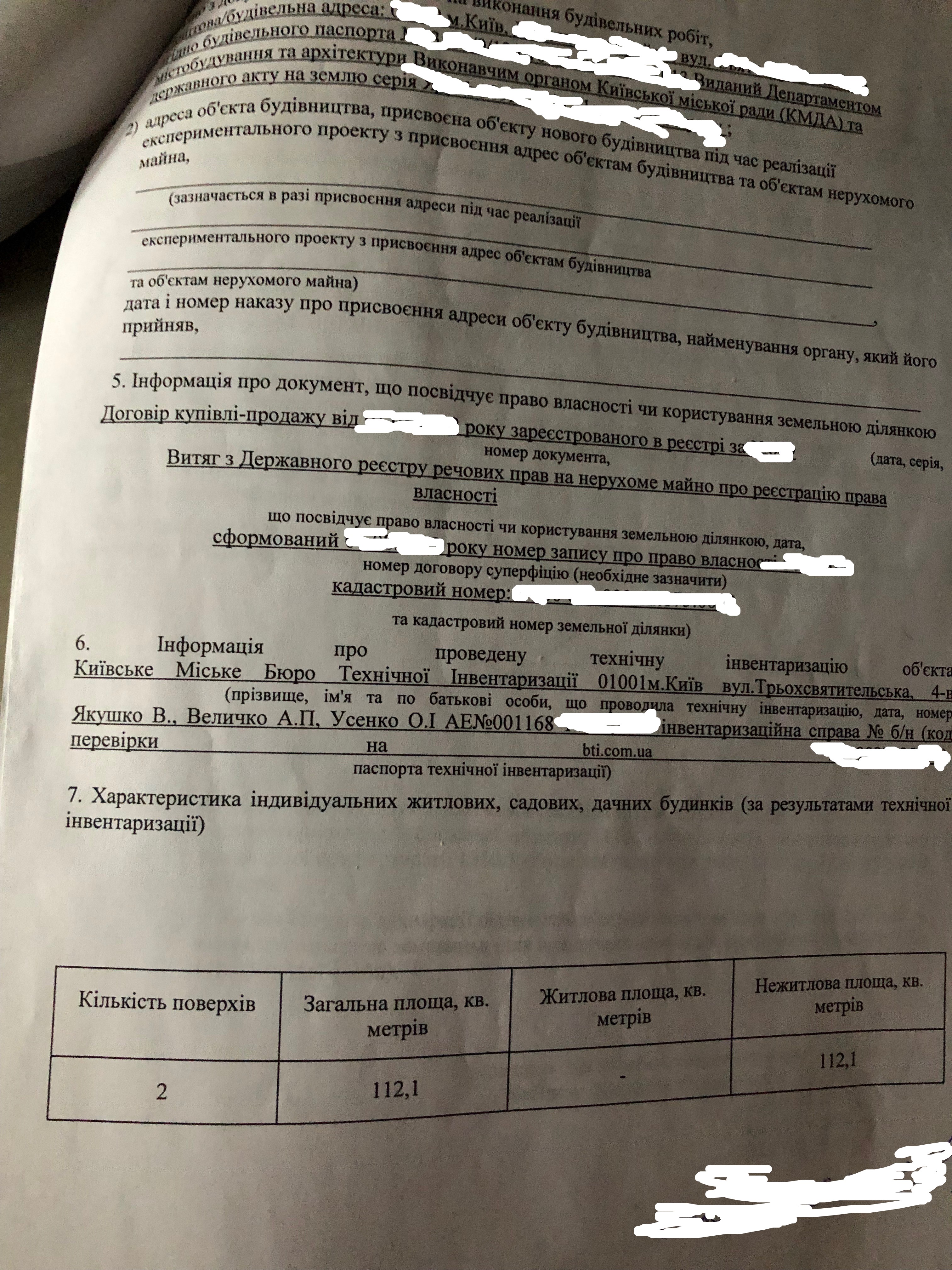

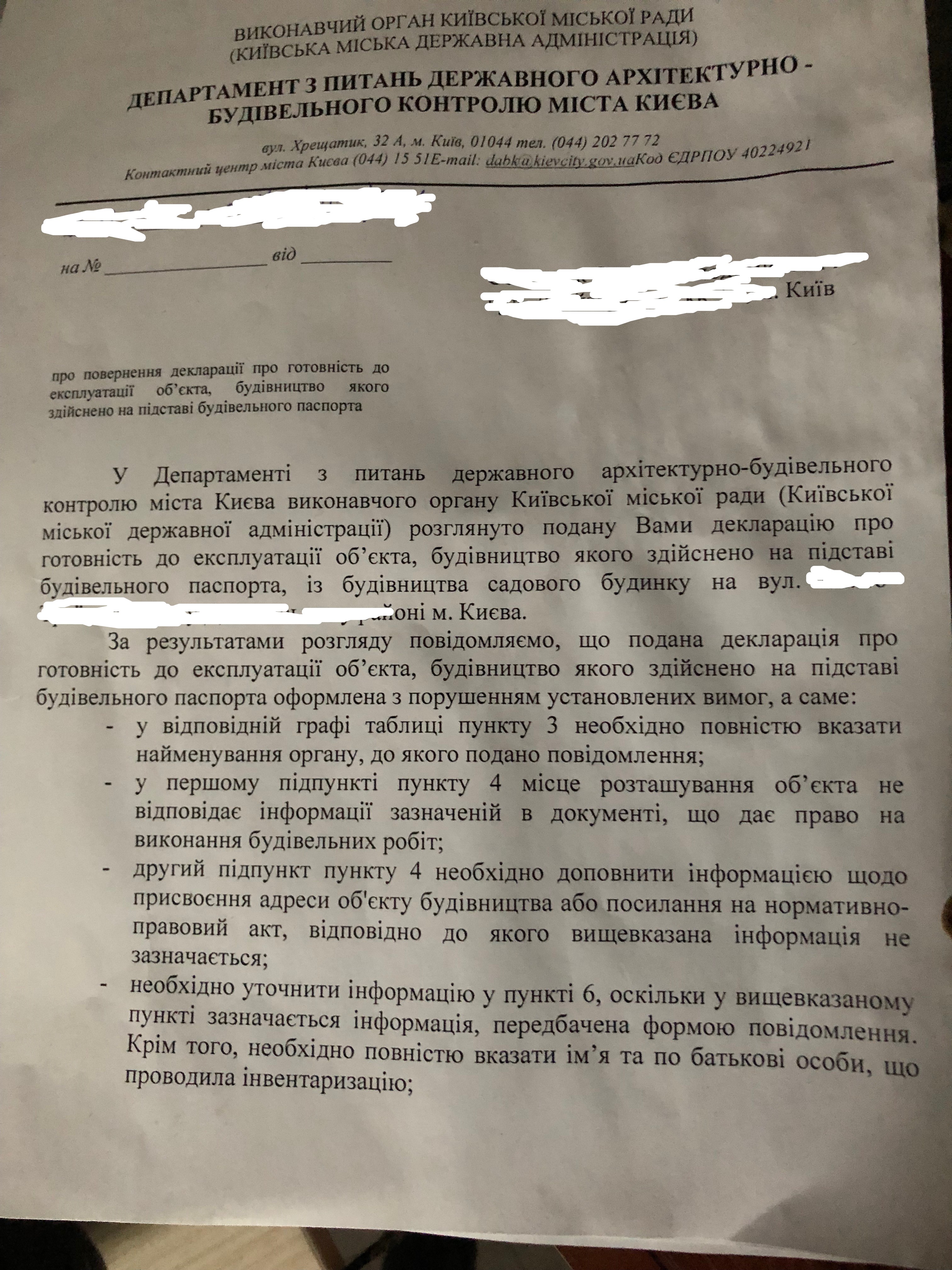

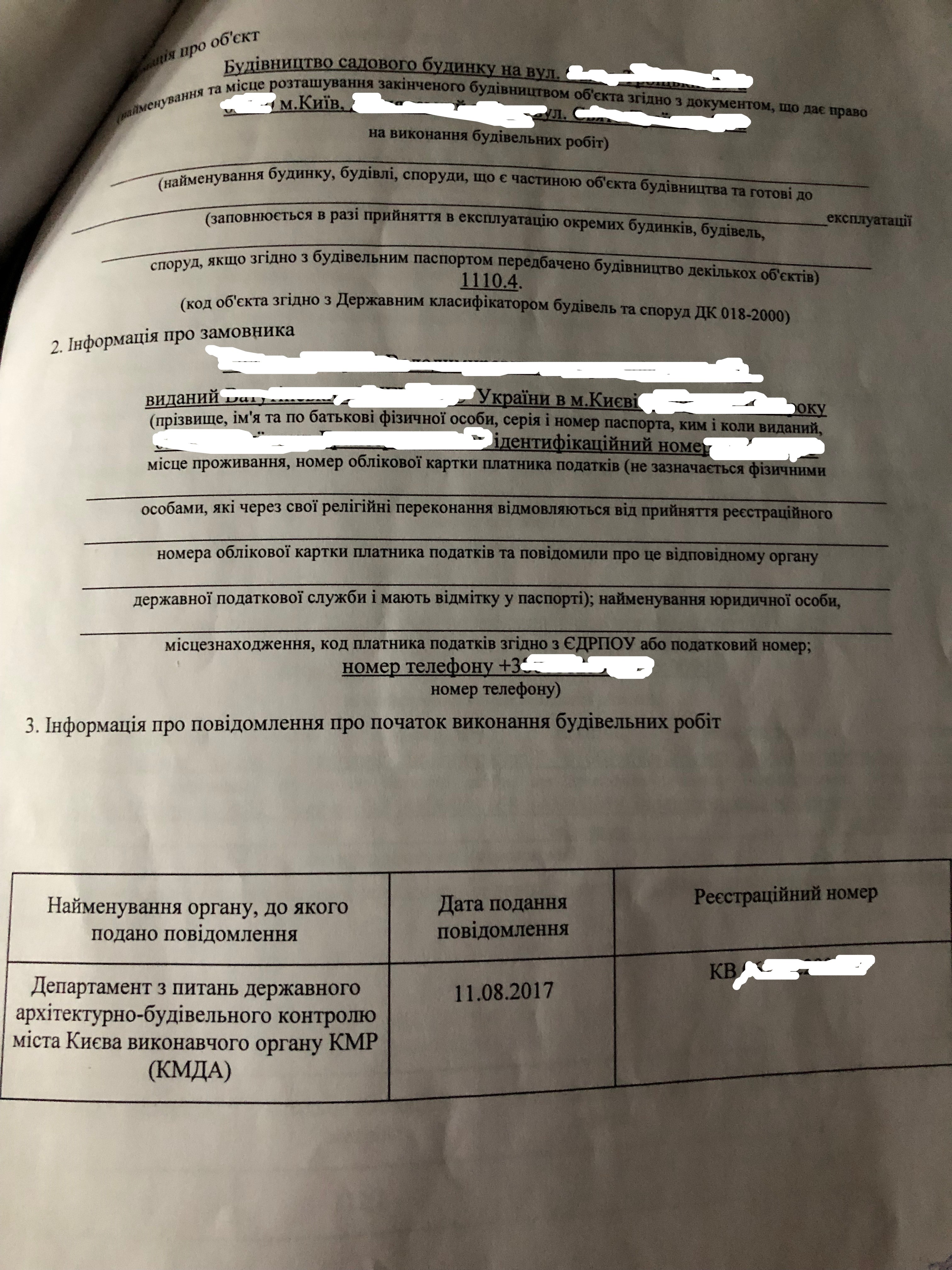

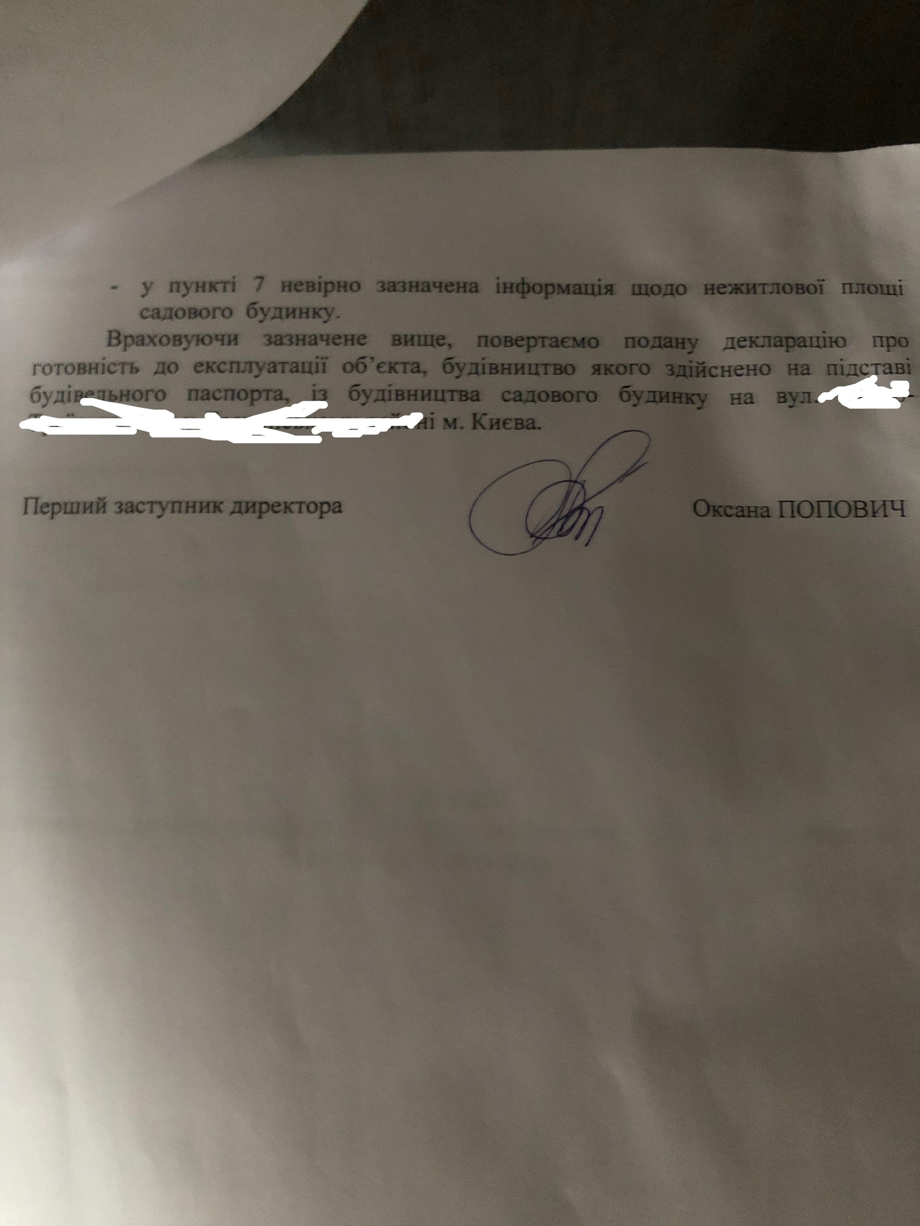

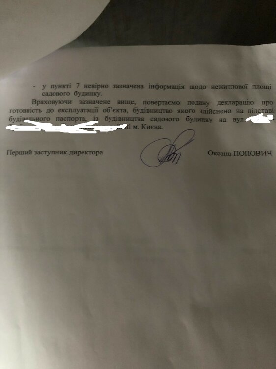

Очередной отказ:( Я уже даже не представляю, что моджет быть не так, - все заполняю согласно повидомлення и техпаспорта. А ответы составлены таким образом, что остается только догадываться что они имеюют ввиду. Ниже прикладываю формулировку отказа и свою деларацию. Может кто заполнял уже, и у него вышло - прокоментируйте...

Щось можливо вийде відкоригувати, а щось - через скарги.
Я зараз частіше через скарги.

Цікаво, а от вам зрозуміло формулювання відмови? Якщо так, то поділіться. Бо мені, не дуже зрозумілі такого роду словосполучення. Що роблю Я - я чітко усвідомлюю. І скарга зумолена, саме формулюванням у «відписках», а не тим що я не вот-ай-ду.

Какую информацию указать в пункте 4 декларации? Я в соответвующем подпункте написал информацию из гос. акта и строительного паспорта. На что получил ответ:
"Невірно зазначена інформація щодо присвоєння адреси об'єкту будівництва"
Если это новый пункт в декларации,, то выделила красным цветом, что у меня было написано: адреса об’єкта будівництва, присвоєна об’єкту нового будівництва під час реалізації експериментального проекту з присвоєння адрес об’єктам будівництва та об’єктам нерухомого майна, не присвоювалось_(зазначається у разі присвоєння адреси під час реалізації
експериментального проекту з присвоєння адрес об’єктам будівництва _
та об’єктам нерухомого майна)
дата і номер наказу про присвоєння адреси об’єкту будівництва, найменування органу, який його прийняв, _______не видавався
Да, 4 пункт звучит именно так. (Не знаю новый это или старый) Я так понимаю что в таком варианте, вам удалось зарегистрировать декларацию?
Да, на сайте ДАБИ уже есть номер моей декларации. Ну так надо писать если Вы "не попали под эксперимент". У нас адрес существует давно.
И еще, в ЦНАПе есть представники ДАБИ, которые дают консультации, обратитесь к ним, они могут подсказать Вам по некоторым вопросам. Вы выложили свою декларацию и ответ, но для того чтобы понять как правильно оформить декларацию, надо видеть все документы, вплоть до того, что сегодня Вы направляете декларацию в одно подразделение ДАБИ, например, а уведомление направляли в другое, так как там произошло изменение названия (это то что касается п. 1 ); пп. 2 и 3 - может быть подойдет тот вариант что у меня в декларации; п. 4 - внимательно посмотрите свое уведомление и сравните как в декларации Вы написали; 5- Полностью укажите ФИО кто из БТИ делал Вам документы; 6- в садовом домике нет жилой площади, как я понимаю, т.е. она вся будет не жилая. Это мое видение исправлений , могу ошибаться. Вам,so-rec, Удачи

У меня также, адрес присвоен уже давно. В последнем отказе, был только четвертый пункт заполнен не верно. Спасибо вам Татьяна! Буду пробовать подаваться еще раз.
Подскажите, пожалуйста по пункту "житлова площа"
У меня садовый домик и подавал все доки под садовый и указывал только "общую".
Сейчас вот получил на руки тех паспорт, а там есть разбивка на "общую", "жилую" и "вспомогательную".
Насколько я слышал для садовых домиков не должно быть пункта "житлова" . Ну и тут в ветке нашел пример, где в декларации для садового дома указывают только общую площадь.
Подскажите, пожалуйста, чего с этим делать - забить и подавать "додаток 2" с данными из техпаспорта или попросить исправить техпаспорт?
