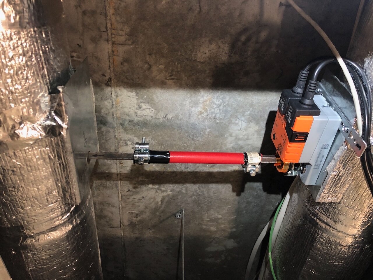

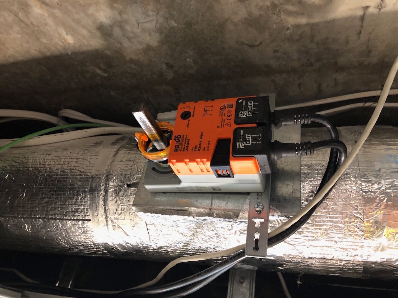

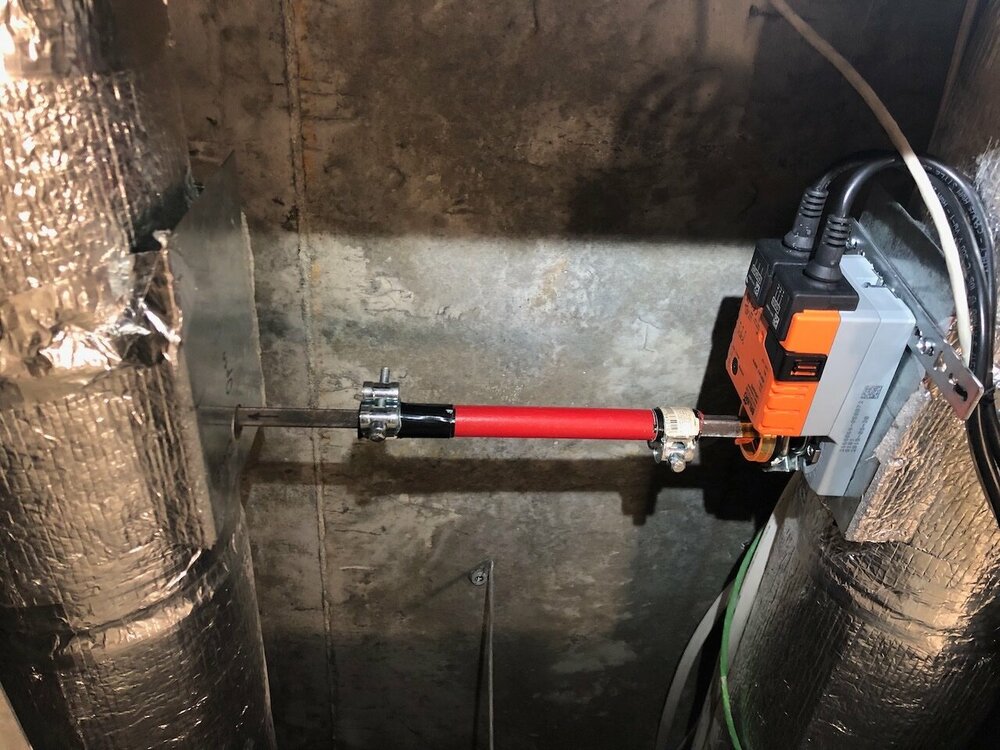

volomoto Опубліковано: 18 січня 2024 Поділитись Опубліковано: 18 січня 2024 21.03.2018 в 11:45, volomoto сказав: Я свої розніс доволі далеко, а потім з'єднаю куском алюмінієвої труби із зажимами на кінцях. Це дасть можливість легко монтувати і демонтувати привід, а також легко змінювати кут між заслонками Якщо комусь цікаво, яка вийшла кінцева реалізація одного приводу на дві заслонки, то воно виглядає отак: Прихований текст PEX трубка із силовими хомутами добре передає момент і пробачає незначні відхилення осей. Також привід взяв із потенціометром, а не 0-10 В, бо на моєму PLC не було зайвого аналогового виходу, але є аналогові входи, які я використовую для зчитування поточнного положення заслонки. Загальна продуктивність вентустановки в мене суттєво не зменшилась, як порівнювати із відсутністю зонального регулювання, але тепер відчутно більше свіжого повітря в тій зоні, де є люди. Керування заслонкою відбувається по графіку і на вимогу через Home Assistant. 1 1 Посилання на коментар Поділитися на інших сайтах More sharing options...
