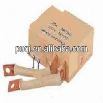

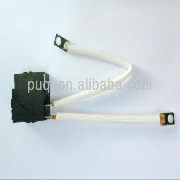

Хорошо, не буду голословным. Вот примеры реле с припаянными проводами и контактами:
www.globalsources.com/si/AS/Shanghai-Pu/6008840303633/pdtl/Pq42c-Latching-Relays-60a-80a/1092130371.htm?AGGType=pure
www.globalsources.com/si/AS/Shanghai-Pu/6008840303633/pdtl/80a-12v-Latching-Relay/1092130433.htm

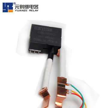

и даже с шунтами похоже:
www.globalsources.com/si/AS/Dongguan-Yuanze/6008850078232/pdtl/Factory-Directly-Supply-High-Power-2-Coli-9v-12v/1154710140.htm?AGGType=pure
Таких вариантов можно найти очень много. Практически любой производитель реле в виде опции может предложить нужные надписи на корпусе (хотите не 60А, а 80 или 200?), нужную форму контактов и дополнительные припаянные провода с контактами.

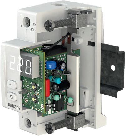

Вот нашел внутренности нового Арбуза D2 от Зубренышей.
Интересно что в нем будет грется при такой плотности монтажа. Вот думаю а вдруг кто и правду на него 63 ампера запустит... :)
И цитата из хвалебного панегирика:
Высокая надежность и долговечность
время отключения нагрузки при аварийной ситуации уменьшено до 20 мс благодаря измерению обеих полуволн
отсутствуют гасящие конденсаторов, которые со временем могут деградировать
отсутствуют дополнительные соединения силовых клемм внутри корпуса, что снижает нагрев устройства
импульсный блок в сочетании с высоковольтным ключом и варистором повышает надежность при работе в условиях аварийных ситуаций
RBUZ_D2_construct.jpg?1548144099621
Если сделано как на картинке и как пишут — то получится, что греться будет только контакт реле (в точке соприкосновения контактов), остальное монолит, раз пишут — соединений нет. Разве что кто-то плохо прикрутит провода, но это и так понятно — зачем плохо, когда можно хорошо прикрутить. Ну а переходное сопротивление в точке контакта — не сильно большое может быть. Мне нравится как сделано, по виду — вроде хорошо.
Похоже, не зря в обзоре том хвастались малым проходным сопротивлением.
Уже готов поверить, что и до 2мОм можно довести... Тем паче что на 63А оно и нужно, може и поменьше даже.
Если так рассуждать то и иконка в углу может, чисто теоретично, спасти. Смысл покупать драконовски дорогое РН (нашего производства) если защищать оно будет основываясь на "авось пронесет"!?
Пока 600грн которое стоит реле оправдывает свою цену. В новостроях иногда кабель вводной это времянка, который состоит из миллиона кусков:D. Пока на тарифе от застройщика, и когда заменят на нормальный ввод проходят годы. Вот оно там от обрыва нуля здоровски выручает. Стабы мало в таком случае может кто позволить, после ремонта многие просто на матрасах спят, потому что деньги закончились. Им бы в чувства прийти и денег поднакопить, а не покупать ещё чего то там к электрике)) Лучше в таком случае хоть какая то защита чем без неё. Убедился и не раз.
Чисто схематически он избавился од недостатков обычного реле Зубра? По схемотехнике он уже импульс пропускать будет или не будет?:D
Схемотехника - это от слова "схема". Ее здесь нет. Это - просто рекламный рисунок. Много информации из такой картинки получить сложно. :( И обсуждать схемотехнику мы не можем.
По тому что нарисовано могу отметить:
1) Тип реле здесь не виден, способ подключения реле к внешним клеммам на рисунке не показан. Оценить силовую часть не получится.
2) Я не вижу больших по размеру конденсаторов, необходимых для работы поляризованного реле. Похоже, что на картинке модель на 25А или 32А с обычным реле.
3) Пропускать -0- через весь корпус лично я бы не стал по нескольким причинам:
  • Эта железная (судя по серому цвету - это не медь и не латунь, а какая-то оцинковка) полоска вдоль всего корпуса при прохождении тока может греться и греть элементы внутри корпуса. Я уже писал ваше, как сильно температура внутри корпуса влияет на срок службы электроники.
    Интересно, а какое сопротивление этой железки?
  • Лишние соединения в цепи нулевого провода в электросхемах никогда пользы не приносили.
  • Конструктив похож на двухполюсный автомат, но реально ноль не размыкает. С кем-то это может сыграть злую шутку.
4) Блок питания импульсный.
Резюме:
Переход на импульсный блок питания и конструктив 2DIN - это два плюса. Но малые габариты корпуса, более сложная схематехника источника питания повышают требования к качеству разработки. Потенциальные плюсы могут стать и огромными минусами. Реальную надежность прибора должно показать время.
Нулевая шина через весь корпус - решение для меня очень спорное. Свое мнение не навязываю. Аргументы привел выше. Каждый может согласится с ними или нет.
Существует ли проблема с неупраляемым срабатыванием реле в новых моделях на 40-50-60А - неизвестно. Это даже картинка не от них похоже.
