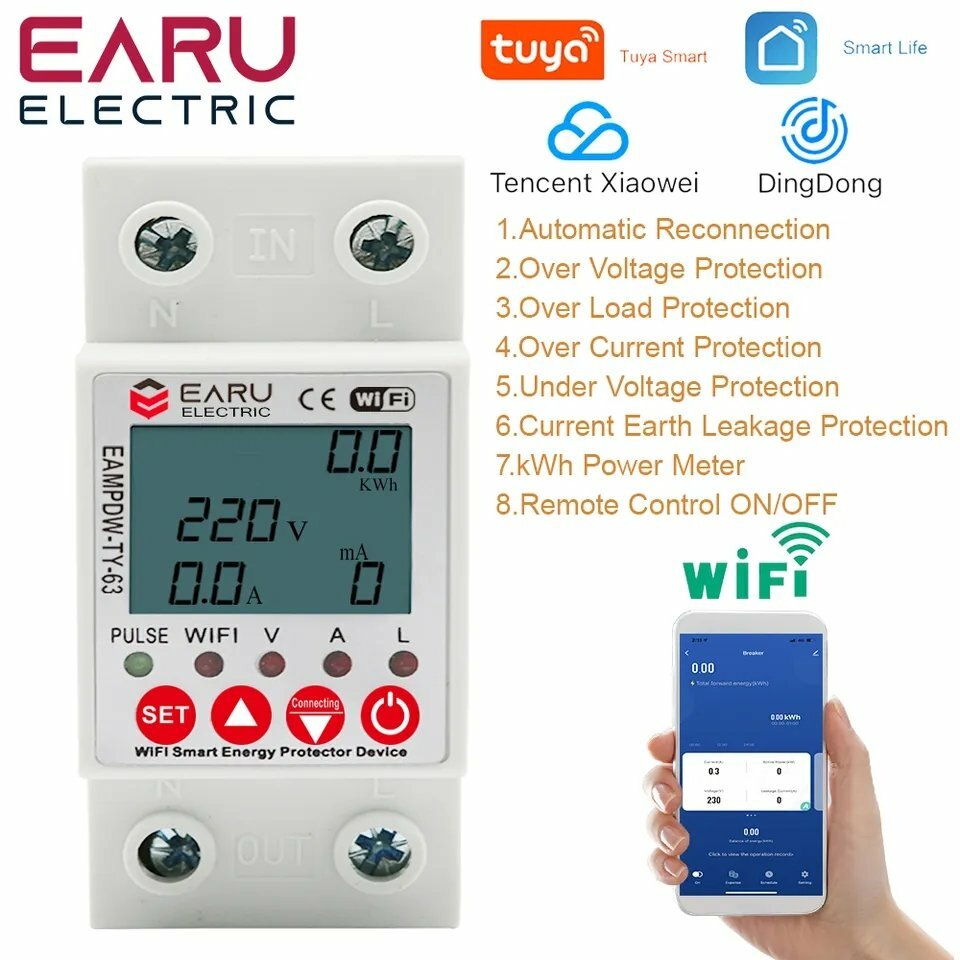

Есть несколько моделей на Алиэкспресс. Индикация и настройка по напряжению и току. Есть смарт реле с широким функционалом + связь с приложением на смартфоне по Wi-Fi.
Двойной дисплей 40 А 63 А 230 В DIN-рейка Регулируемое цифровое реле перенапряжения Сетевой фильтр Предел защиты от перегрузки по току - AliExpress
2P 63A TUYA APP WiFi Smart Circuit Утечка на землю при пониженном напряжении Протектор Реле Устройство Выключатель Выключатель Энергия Мощность кВтч Счетчик - AliExpress
10 часов назад, Alex Sopov сказал:
Сказал ChatGPT.
