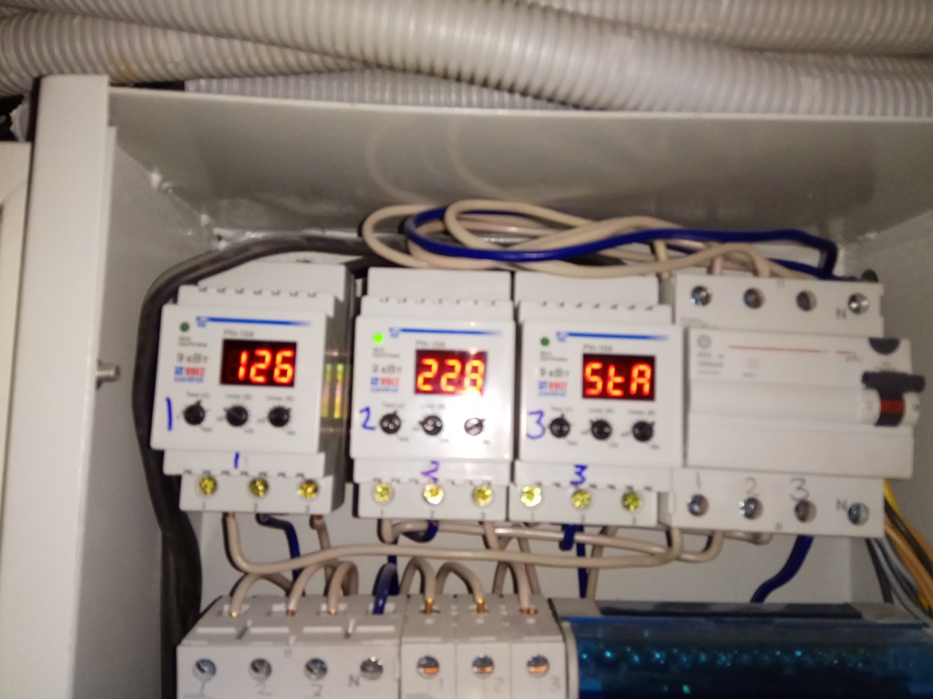

Знающие подскажите, в дом заходит три фазы, именно трёхфазных потребителей пока нет, вся нагрузка примерно равномерно раскидана по трём фазам. Мне нужно реле напряжения одно трёхфазное или три однофазных? Прочитал здесь что к трехфазному нужен ещё и контактор, и наверное не один.
Если шо, потребление не выходит за пределы 5кВт на одну фазу.
3 однофазных
Трехфазные реле напряжения больше нужны для защиты некоторых трехфазных устройств. Наиболее частый случай - защита трехфазных электродвигателей. Большой перекос фаз или пропадание одной из фаз для электродвигателей недопустимы. Трехфазное реле напряжения видит проблему с электропитанием и отключает при помощи контактора сразу 3 фазы.
Именно то, что все фазы включаются и отключаются одновременно, делает эти реле очень неудобными для жилых помещений. Пропадает или проседает напряжение на одной фазе - гаснет сразу весь дом.
Три однофазных реле гораздо удобнее.

У меня 3 однофазных - в дом тоже заходит 3 фазы, но 3ф потребители есть. Случалось уже примерно 10 раз когда 1 фаза работает в пределах нормы (220), вторая 120 Вольт, 3я - выше 250 или совсем не работает. На той, что работает нормально, мог через удлинитель, что-то включить, если нет розетки, где мне сейчас она нужна.

Вот потому я даже в квартирах с трехфазным вводом ставлю трехфазное реле напряжения.
Аргумент банален - если в стояке дома пропала одна фаза то представьте что там произошло и что может произойти дальше в щитовых дома. Лучше вообще посидеть без электричества чем ждать дальнейшего развития аварийной ситуации на остальных неотключенных фазах.
