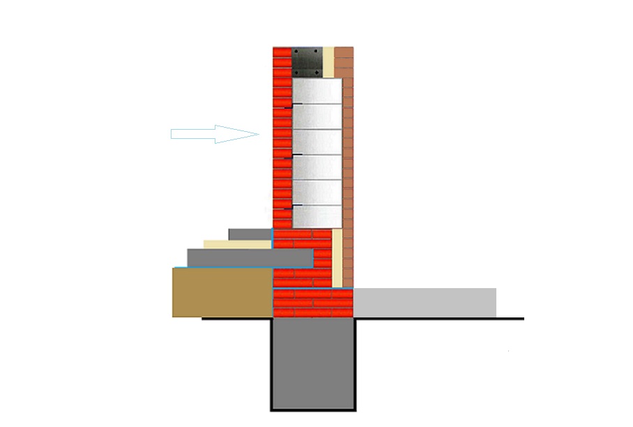

У нас задача пустить клинкер от уровня отмостки до кровли в одной плоскости.

Ваш вариант, стройте себе на здоровье. Не нравится газоблок в качестве утеплителя, увеличивайте толщину внутренней стены (до 250) и используйте вату.

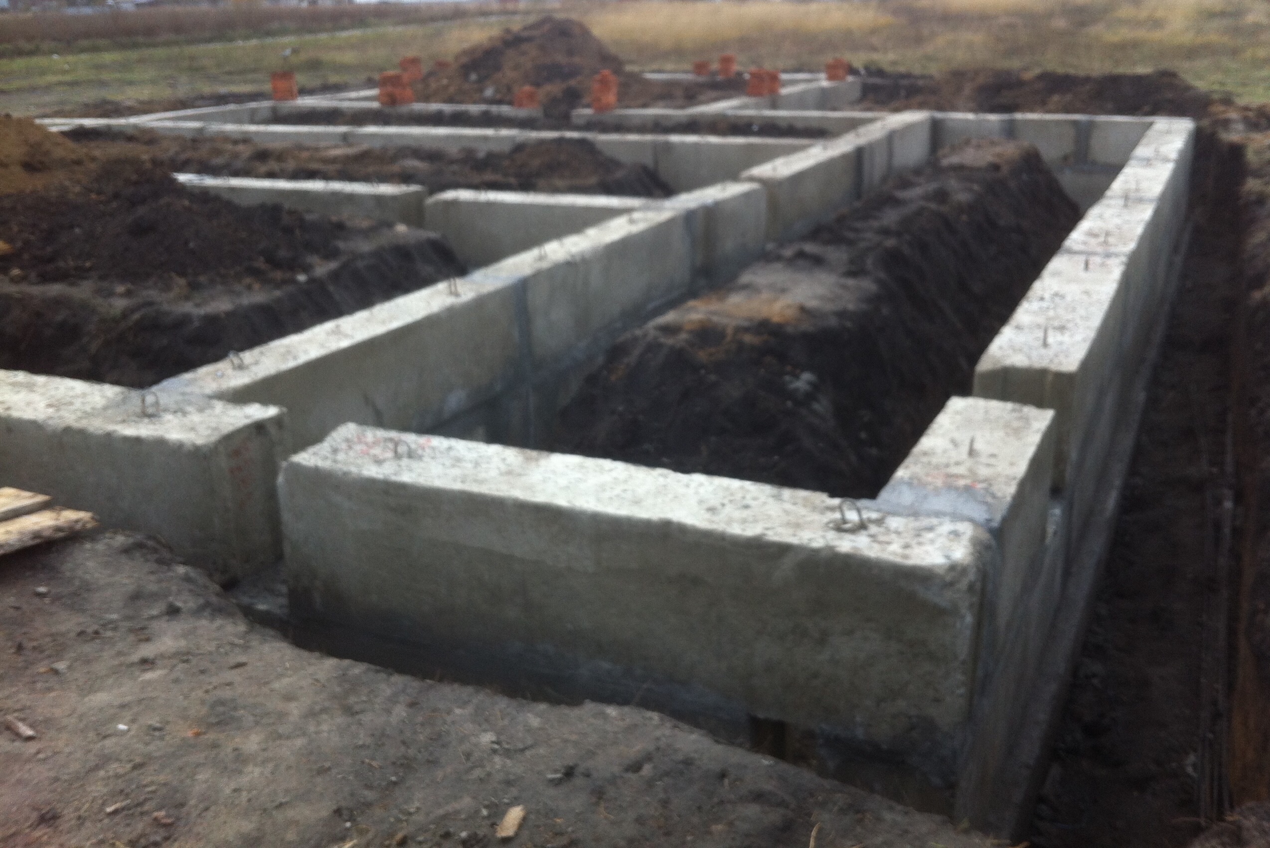

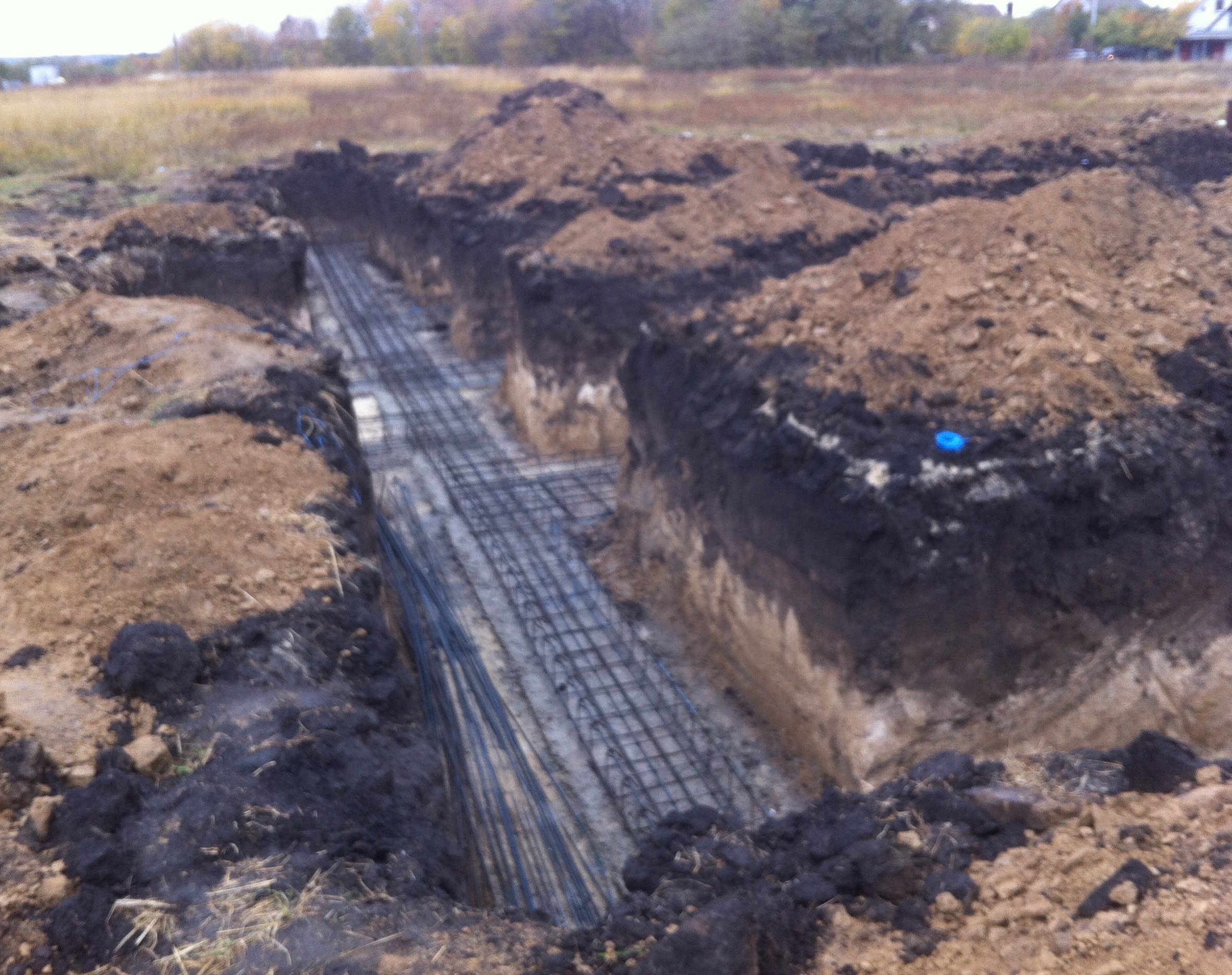

Глубина ленты 1м, ширина 0.6-07, под перегородки 0.3-0.4

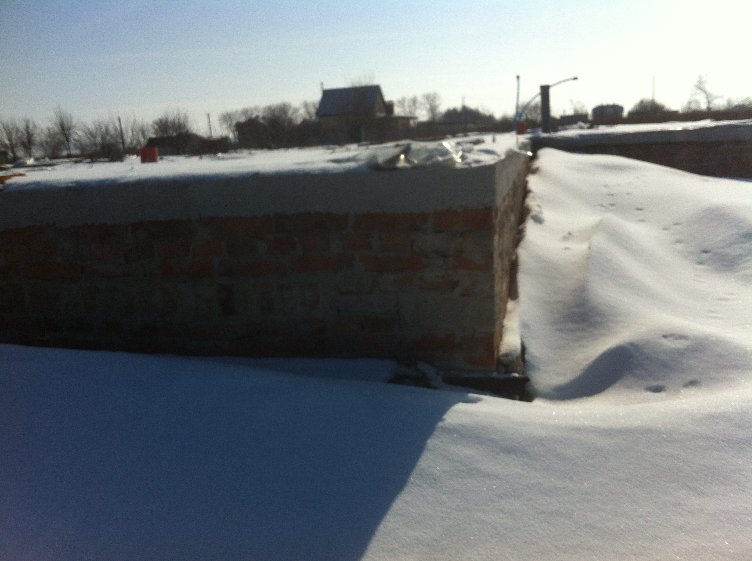

На кирпич гарантию дадите который в грунте будет? Посоветуйте проверенный завод с красным кирпичем.

Как только покажите где на картинке кирпич в грунте, сразу)))

Несущая способность слоя 2 , напомню, 40 тонн на м2.
(ехидно) При какой ширине считали?
Никак не считал, написал же - навскидку. Это расчетное сопротивление слоя 2. Понятно, что несущая способность будет зависеть и от толщины оставшегося после заглубления слоя 2 (потому что слой 3 с расчетным сопротивлением 20 т/м2) и от многих других факторов. Я не КЖ - ник, правильно посчитать не могу. Я лишь привел порядок цифр, чтобы показать - метр ширины подошвы - явный перебор
Первые три ряда вызывают опасения) Какой завод в Украине делает хороший красный кирпич?
После того как пришлось несколько раз отправить со скандалом во свояси несколько манипуляторов, сам эти не занимаюсь. Я работаю с местными проверенными "перекупами" дистрибьюторами, просто звоню и договариваюсь о поставке на объект. Единственное знаю точно, что кирпич с полтавской и сумской областей, там несколько заводов.
В таких случаях фундаменты считаются не по несущей способности а по деформациям. Что там написано в геологии по несущей способности до лампочки. Сильно упрощая нужен тип грунтов, угол внутреннего трения и к-т сцепления а для просадочных грунтов ещё отдельно первичное давление проседания (желательна всё же таблица относительного проседания). А отдельно ещё либо жёсткость здания для определения предельных деформаций либо предельные нормативные деформации, если допускаются неравномерные деформации разных частей.
Самая вкуснотища, что несущая способность грунтов которая в конечном итоге обычно суть функция от деформаций даже для фундаментов мелкого заложения с толстым однородным слоем снизу зависит от геометрии подушки нелинейно тупо потому что грунт работает в объеме.
