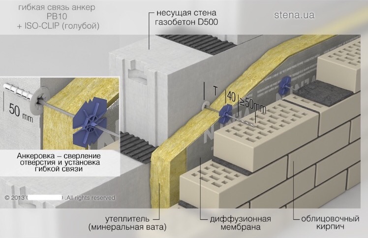

Пирог в целом отличный!
Мне не понятен слой (2)?
Это выравнивающий слой штукатурки, для минимизации зазоров между утеплителем и несущей стеной.
Добавлено через 2 минуты
Про заглубление согласен, нужно опускаться ниже разведанной отметки несущего слоя (на всякий случай)
+200 мм "на всякий случай" достаточно будет?
Добавлено через 4 минуты

В пироге ТС (если его не менять) ничего отжать не получится. Классика есть классика, но уже немного морально устаревшая именно из-за стоимости и тепла.
-вентпрослойка 16мм мало...
Какой минимальный зазор должен быть в данном случае? обычно от 10 до 30мм Почему 16 - мало?
metall.kiev2017 расмотрите вариант финского исполнения ленті, уйдете от мостиков холода
Вент зазор между лицевой кладкой и стеной, рекомендуемой 40 мм. Гарантировано получите 20 мм что вполне достаточно для вентилируемого фасада

metall.kiev2017, почитал.... и про мостики холода, и про пеностекло, и про выравнивающий слой из ютуба. Если не поменяете подход к строительству дома, ваша стройка, из вообщем то приятного и жизнерадостного события, превратится в сплошную трату нервов, сил и средств(((((((
youtu.be/tpJb_yG43Ws
О! Очередной блогер! :D
Ну все его видео - это чистое имхо, конечно лишний штукатурный слой не будет лишним, но будет не рациональной тратой:rolleyes:
Что в первом варианте МФ что в колодце. В мф, штукатурить всю плоскость стены вместо пряморуких каменьщиков и гермитизации стыков особенно первого ряда - маразм на мой взгляд!
Во втором, вообще шедевр, не был вообще нарисован сам утеплитель :lol:
Во-первых, он там используется относительно мягкий утеплитель, который должен плотно прижиматься даже к кривой стене связями с прижимными шляпками.
Во-вторых, поверху него обязателен ветробарьер, как раз и предназначеный защитить от негативного влияния вентпрослойки и продувания.
В третьих, если там насыпной утеплитель, то он заполняет естественно без щелей;)
В четвертых, внутреняя штукатурка и служит дополнительной защитой от продувания пирога...
Короче в топку, пацан возомнил себя великим изобретателем, инарисовал проблему и героически с ней борется:D

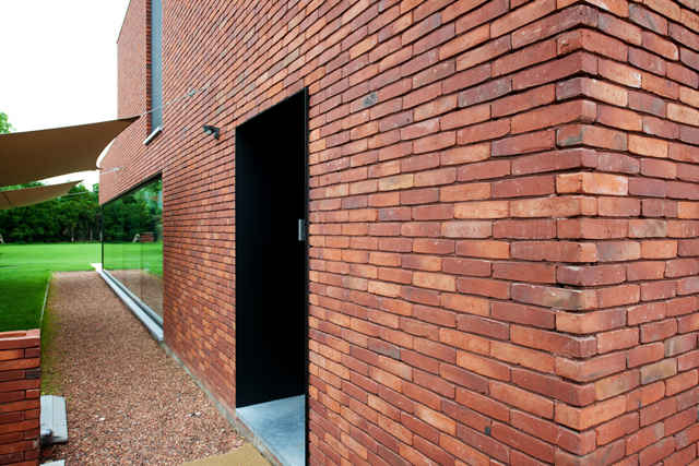

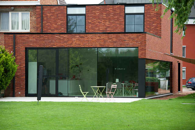

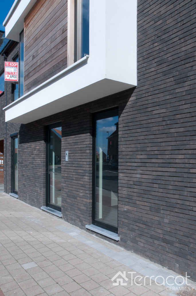

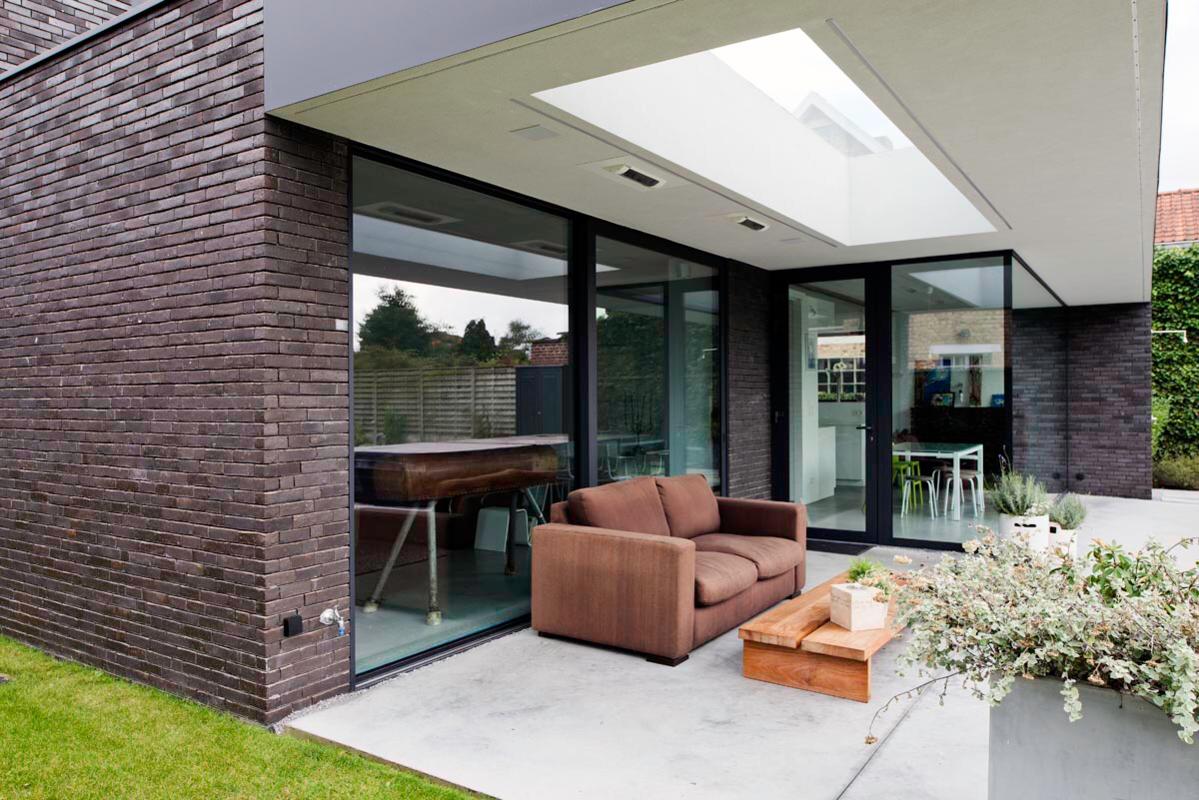

А на месте застройщика, я бы задумался над внешним видом такого фасада, ведь при таких раскладах, дом получится без привычной "юбки" цоколя...

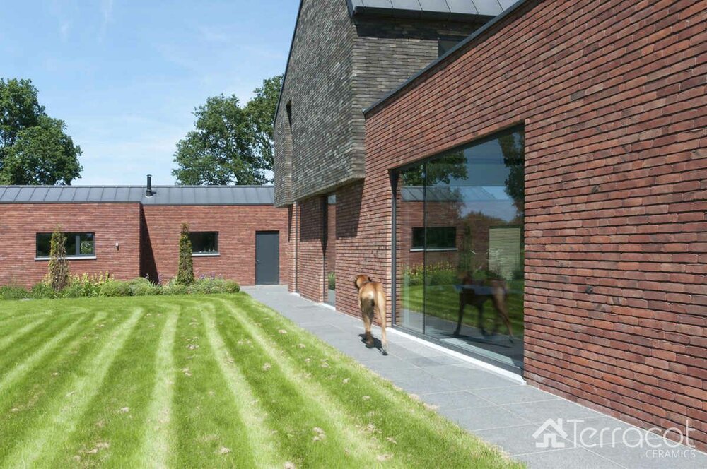

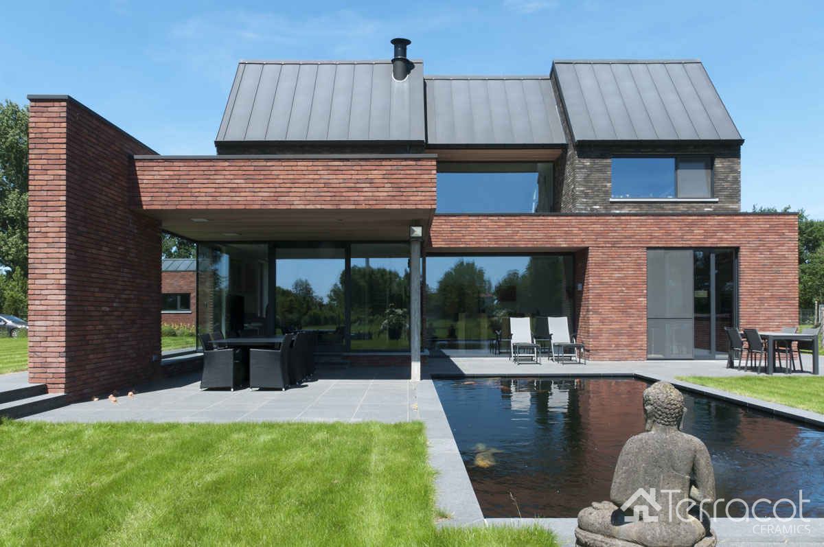

Как по мне нормально смотрится - без юбки!
1361151865_15_11_2016_14_00_07N7BRICKK-TBASSEVELDE(27)-900.thumb.jpg.2c0fc841c3efc7e1f6ff67f2b18d3302.jpg
1901867425_15_11_2016_13_59_34N7BRICKK-TBASSEVELDE(12)-900.thumb.jpg.19c98889a33416745f29b00c9527ca6a.jpg
1322371314_15_11_2016_13_58_54N7BRICKK-TBASSEVELDE(3)-900.thumb.jpg.25fc24bb18cbe5e513e62beef8a58234.jpg
245274097_15_10_2014_13_34_54N7BRICKKKERMT(11).tiff-900.jpg.502d694e76cd41960777bcf3436ea474.jpg
1356050961_15_10_2014_13_34_27N7BRICKKKERMT(4).tiff-900.jpg.7199273145f8f4af093b1f923d6d1ed6.jpg
2132156312_8_12_2015_16_10_27SEPTEM7021ST-GILLIS-WAAS(5)-900.thumb.jpg.b3d941b55dca531a7fee04e96cfadabe.jpg
387935365_15_11_2016_14_21_24SEPTEM7021MERELBEKE(22)-900.thumb.jpg.22059bbe7e034be5686ed75a3e372984.jpg

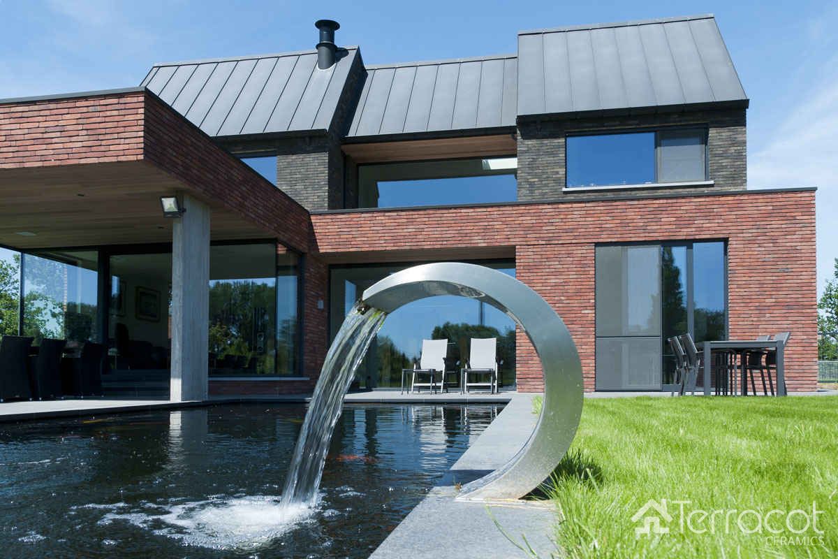

Как по мне, без юбки пойдет только для плоских кровель и маленьких одноэтажников :rolleyes:
Я даже не спорю,главное, чтобы Вам это потом понравилось, ежели проект делает архитектор,то попросите ,чтобы показал Вам 3D-модель...
Утверждается форумом!
Стройтесь. Главное начать, все будет нормально.:)

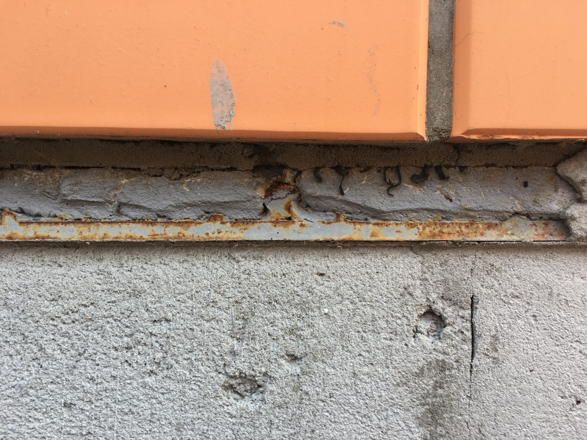

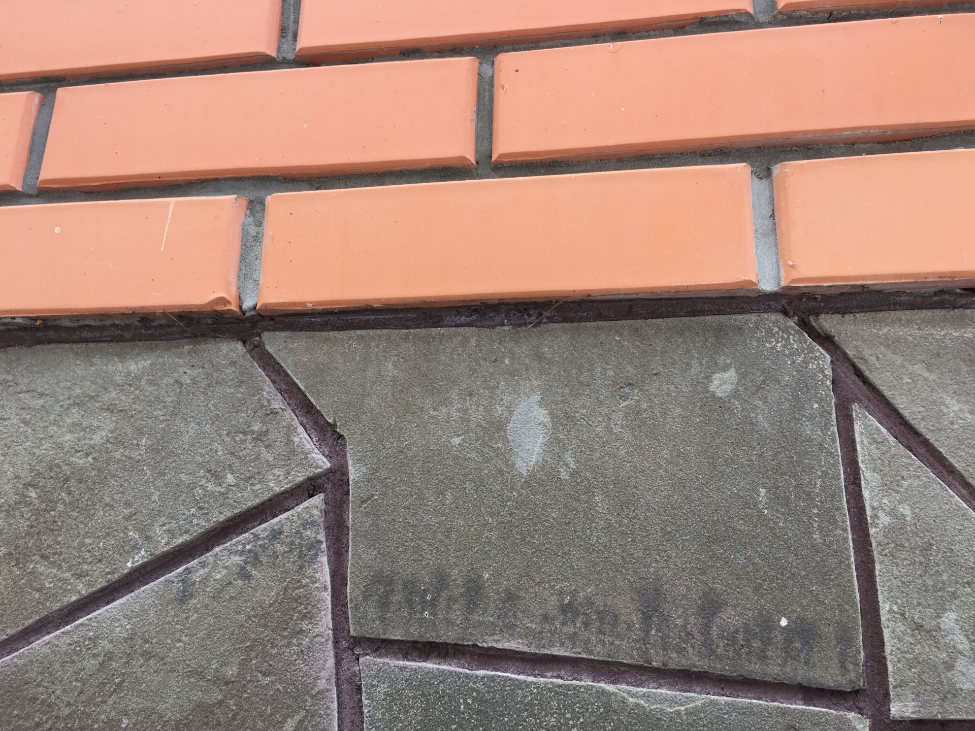

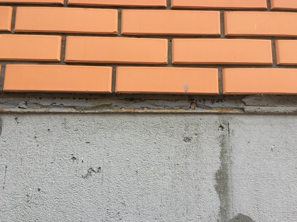

Вы имеете ввиду этот? А куда здесь клинкер опереть?
У меня приварен к арматуре уголок толстостенный по периметру, если не изменяет память 60*60, потом к нему и крепилась опалубка по верху и всё заливалось одновременно. Высота кладки минимум 4,5 метра, максимум более 10 уже лет семь полёт нормальный. Уголок позволил и цоколь утеплить ЭППС 30 мм и опереть кладку. Да есть мостик холода но если сравнивать с вариантом без утепления то данными потерями можно пренебречь.
Ага, помню, помню, было дело в студенческие годы....так в одном колхозе им. Ильича, клуб кирпичом обкладывали)))

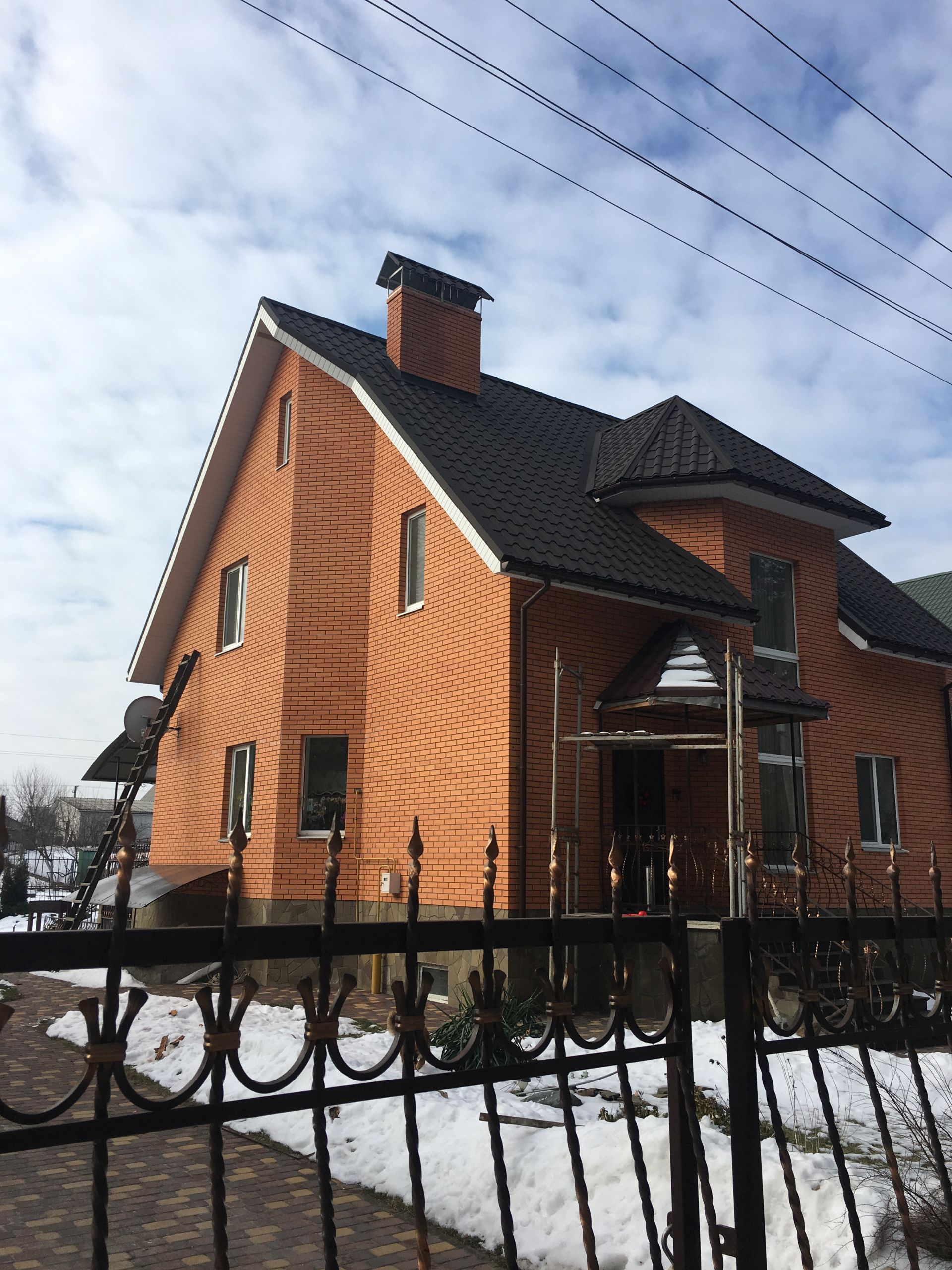

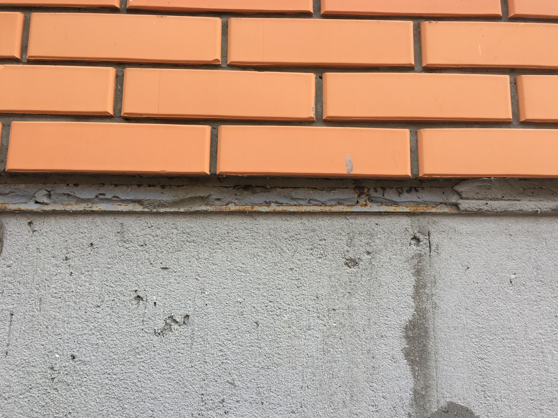

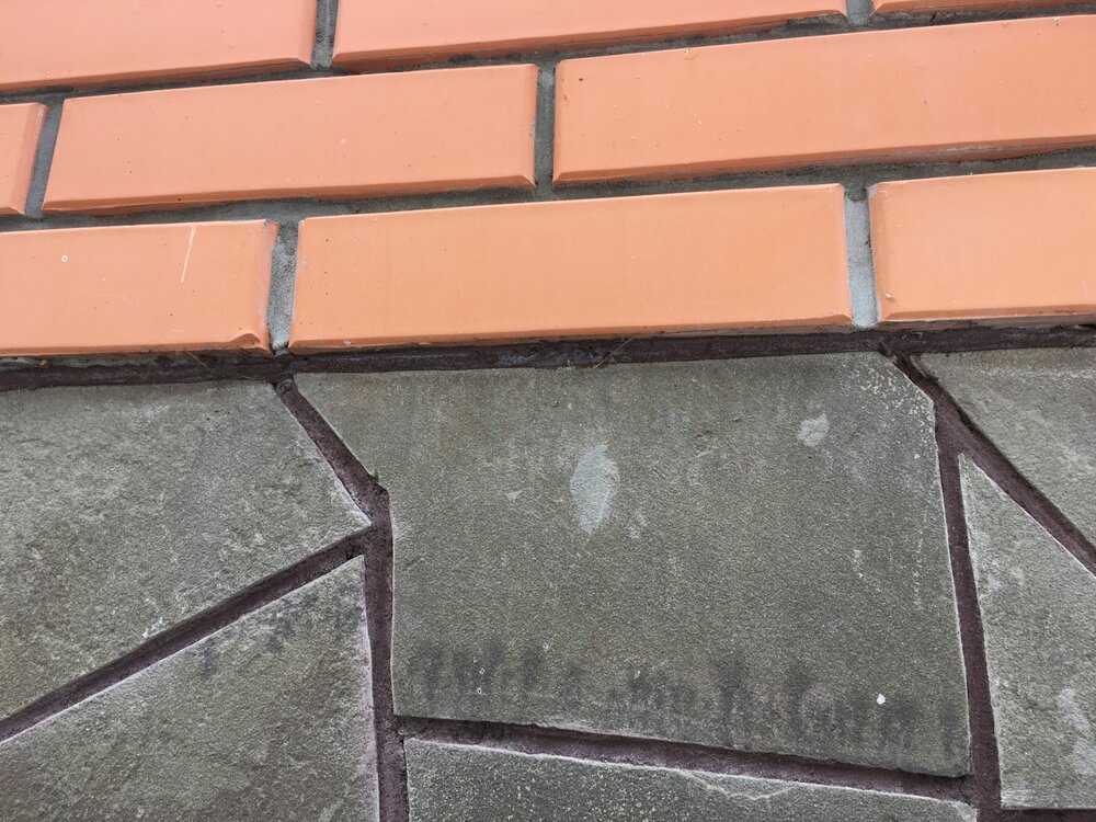

В моём случае, так было запланировано изначально, дабы убрать "юбку". Уголок не прибит к фундаменту, а является его частью изначально. Утром сделаю пару фото. Пирог стены у меня похож с автором темы, вариант рабочий и проверен временем, а учитывая его высоту - вообще не вопрос.
На первых двух видна полка уголка и арматура приваренная к нему, ко второй полке уголка тоже приварена арматура, но долбать точно не буду для фото:):):).
На третем уже почти законченный вариант - осталось песчаник покрыть лаком.
Ну и на четвёртом общий вид высоты клюба.

Дом начали строить в 2007 - так что не из лихих.
На самом деле небольшой - этаж 87 м2 + второй полу мансарда.
От "чекушек" уйти трудновато, а разбрасывать их по фасаду не хотелось, по поводу уголка, не люблю выступающие части - лишние пыле и мусоросборники, перевязывать кладку или ставить "руба" кирпич, тоже не хотелось, а так норм грунт + подбор цвета под кирпич, полка не толстая.
Во блин, а смотрится примерно как мой первый 2004г 350м2, из СБК, как вспомню так вздрогну - ШО Будулай)))). Вы не обижайтесь на меня, хороший у Вас дом, и главное, что бы в первую очередь нравился Вам, просто сам проходил и уголок грунтованный и знаю что такое уйти от чекушек...ну и типа "имею право" покритиковать))) Совершенно не зло и без какой либо задней нехорошей мысли.
