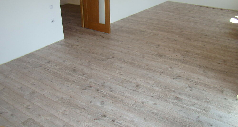

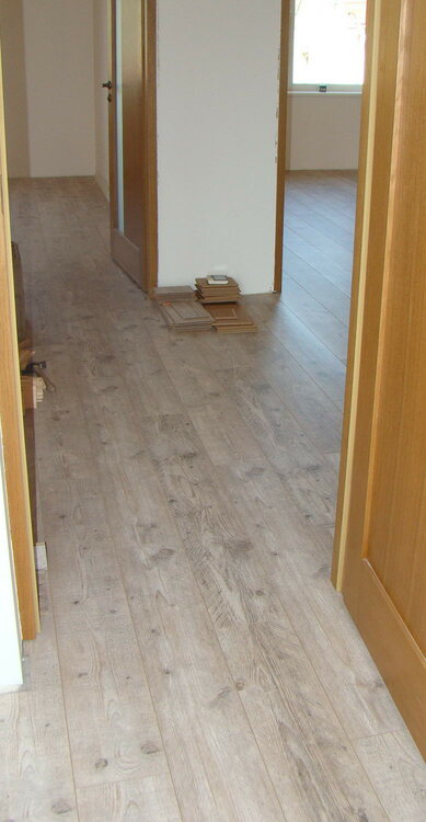

уложил 50м без разрыва. По коридору - начал подниматься.. теперь думаю как решить проблему..
ХВ! Вставлю своїх 75 квадратів без розривів :)

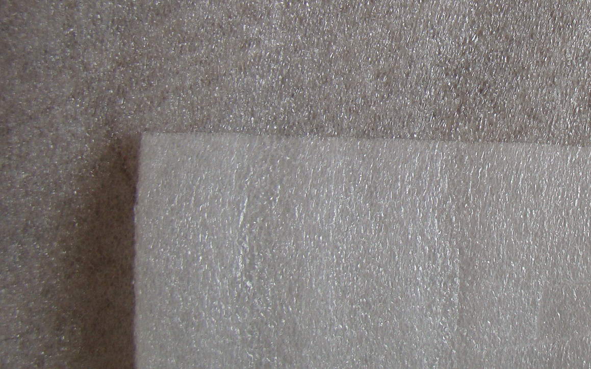

Клав на мансарді, на водяну ТП (батарей нема. По розрахунках тепловтрат влажу). Клав десь два - три тижні тому, при Т +21 в приміщенні і десь +23-24 на стяжці. Підкладку взяв саму просту і тонку (3мм) з розрахунку максимальної пеплопровідності. На залишку мав надцять квадратів аналогічної підкладки привезеної з Польщі років 20 тому. Кидається в очі фактично вдвіччі більша густина останньої. ЇЇ (щільнішу) кинув у коридотрі та проходах. Решту епіцетрівська "какашка".

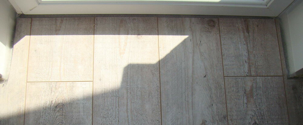

Довжина моноліту в проході десь 9+ метрів. Зазор брав з запасом - 25 мм. (тепер паю халему з плінтусом :( не можу 27 - 30 мм шириною найти :( )
За пару тижнів, що воно лежить, стало значно тепліше на дворі. А найбільшу кімнату добряще жарить сонцем. Появився запах. Не сильний, дискомфорту не викликає (ламінат якийсь німецький з епіцентру 350 грн/кв) Зміни зазорів поки нема, лежить рівно, влігся (розпрямилась підкладка). Розрахувати дуже точно не вдалось - тадто багато змінних і точність потрібна би була. Тому почав з лівого верхнього кута будинку, дійшов до дверей, влупив через коридор. у дальніх кімнатах від дверей у дві сторони клав. Останні дошки вийшли по 6 - 8 см. Наріжу їх кусками з огризків (і так прижме плінтусом і закриється меблями), тоді вкладаюсь у відходи 7 - 9%. Також, для зменшення відходів, зворотні ніші зробив добірними (до цілої дошки йде добірний кусок а 1/3 та 2/3 просто клав довші).
Клалось доволі просто (робив вперше). Сексу було лише в трьох місцях - при проході через двері.

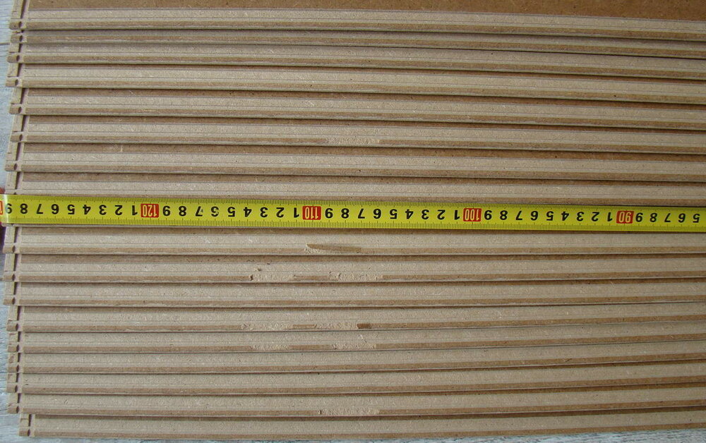

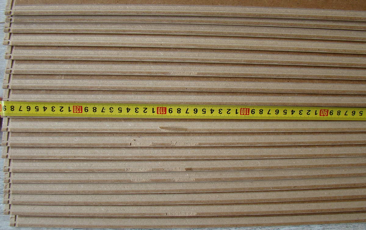

Приїхавший ламінат зовнішніх пошкоджень не мав. Але як розпакував... Фактично весь мав однотипне пошкодження: симетричні вертикальні пошкодження з двох країв пачок. З одного майже не помітні з другого на фото Вангую, дьорнули погрузчиком... Спохватився пізно, рекламацій не пред'являв. Старався пускати на обрізки і кути (де немає навантажень).
В загальному дуже довольний.

Я більше по електриці, але:
1) перевірити, чи не зажимає плінтус ламінат, чи є зазор між ламінатом і стіною. Вангую іменно біля дверей може упиратись по кутах.
2) забезпечити зазор (підрізати, задовбати тощо)
3) у крайньому випадку - прорізь на переходах + накладна декоративна планка. Думаю, нагадувати, що планка має забезпечувати вільний рух ламінату не варто.
Ну і контролька - що у Вас з вологістю в приміщенні по факту?

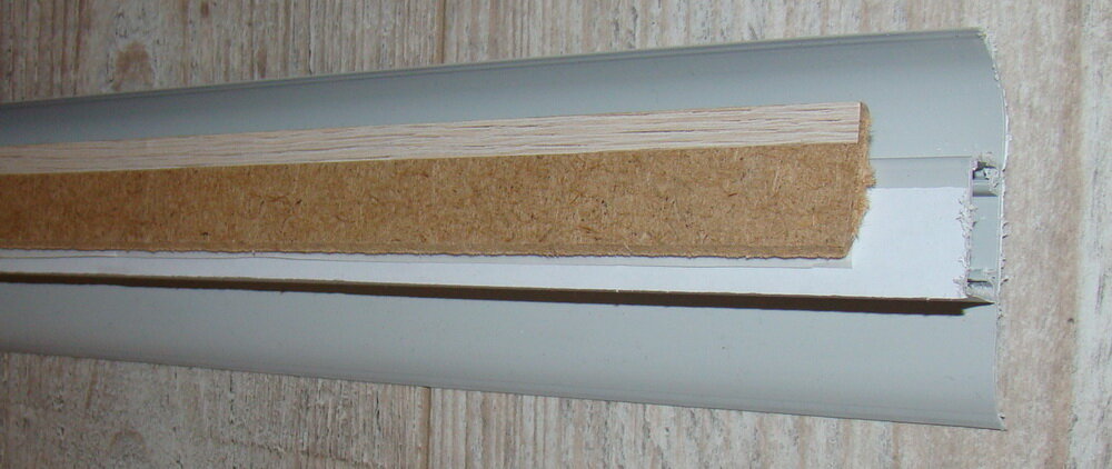

Зробив. Проблем з фурнітурою не виникло. Як зовн так і внутр кути мають достатньо свободи щоб перекрити легкий ухил. Усе гарно стало. Узяв у епіку кутники зовнішні хз для чого. Конструктивно воно як дві полоски якоїсь фігні типу пресованого картону обтягнуті декоративною плівкою. розполовинив посередині, на плінтус двусторонні скоч, отримані полоси на скотч. Канцелярським ножем підрізав під кутом, змонтував звичайними дубелями. Дешево, швидко, без проблем. Питання зняте. :)
А что за фирма плинтуса? Не Цезарь и не Ева это 100%.. даже вроде не сандекор.а по описанию наружного угла вы меня в ступор ставите! У нормального плинтуса пластикового и фурнитура пластиковая.
Пінтус простий з епіцентру. Про кут - йшлось про матеріал підкладки під плінтус.
на фото видно його половинку наклеєну на пластиковий плінтус.
Фішка того картонного в можливості перекривати любий кут. Тому посередтні тільки стрічка. а мені його зручно - швидко розполовинити. Гострим лезом той "картон" ріжеться без проблем, що теж мені було на руку. Якщо б не зарізав - плінтус би не прилягав звергу. А так все ідеально.
