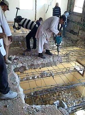

Вот так убирается монолитное перекрытие.
Цена вопроса и где найти эту бригаду не подскажу.
Стремно но возможно.
На фото,судя по армированию, долбают пустотные плиты типа ПК,с монолитом такое не прокатит...
Стремно
:shock:С этим полностью согласен...
