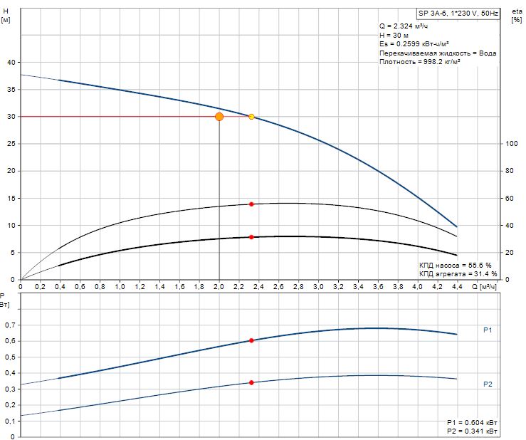

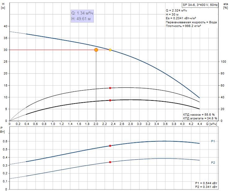

Насчет тока согласен, но это критично для мощных потребителей, там где сечение кабеля играет роль, и риск перекоса между фазами.
Для обычного дома с 3-х фазным вводом 10-15 кВт насос до киловатта не составит проблем - включенный ТЭН в бойлере одновременно со стиралкой вызовет больший перекос.
Насчет более высокого КПД тоже вроде бы да, но насколько именно он выше? 10-20%? Ну и бог с ним, потери из-за меньшего КПД пойдут на нагрев воды, т.е. это тепло не пропадет даром.
СОР теплового насоса станет хуже на 5%-10%? В масштабах частного дома это принципиально ни на что не повлияет.
Пытаюсь понять за что идет борьба на последних страницах.
Добавлено через 6 минут
Ради интереса подобрал Grundfos SP 3A-6 с разным питанием - разница в КПД агрегата получилась всего в 10%. Т.е. примерно 50-60 Вт
Какой смысл заморачиваться с 3-х фазным насосом, если в ТН, для которого нужен насос такой производительности, наверняка стоит однофазный компрессор.

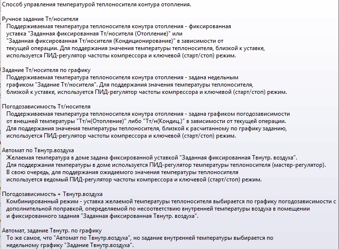

Виникло у мене таке питання: а хтось з власників ТН управляє його роботою за допомогою кімнатного термостату, чи всі строго на управлінні по температурі подачі (зворотки).
способов много. см картинку.
