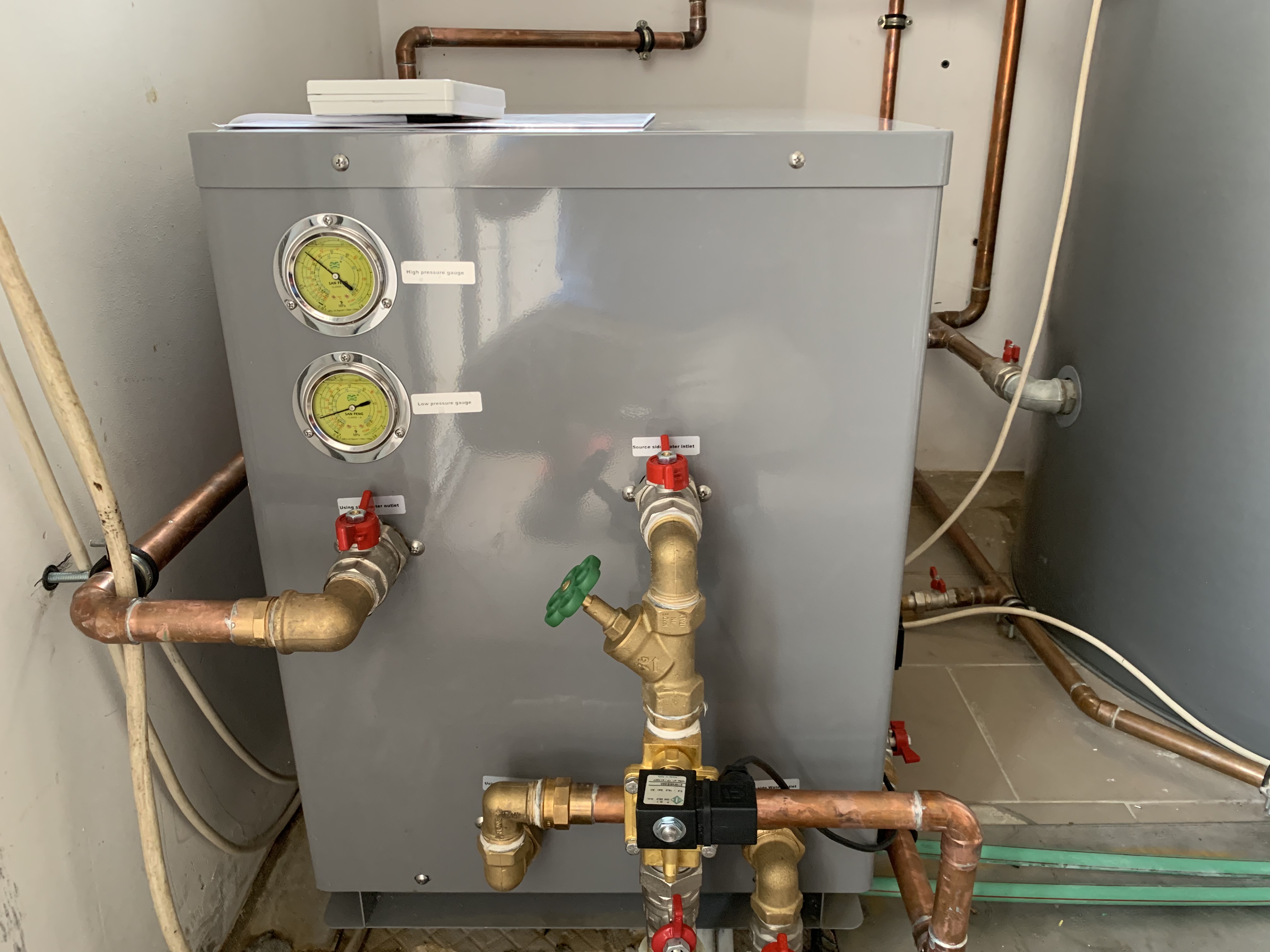

Розширювальний бачок обов‘язково, щоб не було гідроудару, в мене стоїть на 80л «груша». Автоматика як на звичайній скважині, відрегульована так, щоб при роботі ТН насос не тактував, а качав постійно. У мене при тиску 2,5 атм відключається, при роботі ТН тиск 1,8 атм. На вході ТН стоїть дюймовий електричний клапан, який керується від ТН, і з ним послідовно вентиль для точного підбору протоку.

полив у мене йде з прийомної скважини (така ж сама як і ця, тільки трохи потужніший насос і є можливість зробити реверс скважин). Система відкрита тільки коли працює ТН, вихід теплообмінника відкритий, але ж на вході стоїть електроклапан, який закривається коли ТН не працює, тоді і буде виникати гідроудар, бо інколи відкривається кран у дворі для господарських потреб.

Коли працює ТН, то насос качає постійно, тиск в трубі 1,8 Атм, при цьому споживання 580 Вт. Коли ж ТН зупиняється, закривається вхідний електроклапан, тиск в системі підвищується за секунд 10-12 до 2,5 Атм і автоматика відключає насос, все працює як потрібно. Просто китайці вказують потужність на "холостому ходу", а не під навантаженням (напором).
