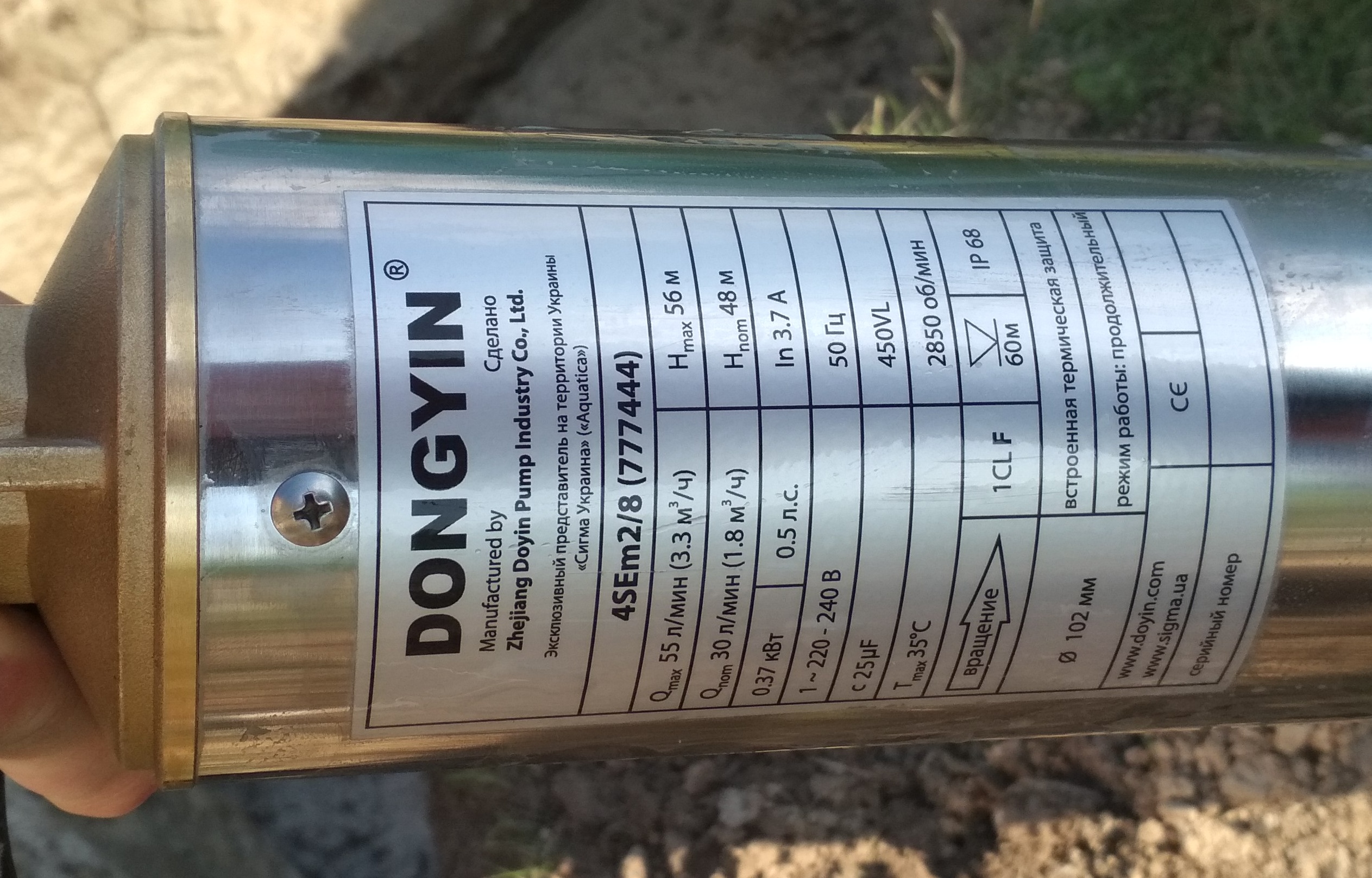

Я тут купив китайчика-насоса Aquatica (777444). У мене 9,5 м до води, насос кинув на 19 метрів, на 15 не хватало дебету скважини. Качає - звір просто. Напор - дикий, аж свище. Але є один нюанс. Заявлене споживання: 0,37 кВт. По факту - 0,8 кВт! Тобто більше ніж в два рази...
Тепер хоч бери сідай і плач. Поняття не маю що далі робити з цим насосом. Всі продажники запевняли що там буде 0, 37 кВт - а тут на тобі. Я думав ну максимум 500 буде, але аж ніяк не 800. Для ТН це катастрофа просто.
Що цікаво, що на насосі вказано струм: 3,7 А. Якщо його помножити на напругу (і вважати що косинус фі =1) - то отримаємо тих же 800 Вт. Але ніхто і ніде інформації про струм споживання не надає. Тільки на самому насосі пише.

Вы серьезно? Обычный циркуль типа 32-60 жрет 220-250 Ватт и качает 2-2.5 м3 без подъема. А вы хотите скваженник на 3-4м3 с подьемом за 500 ватт?
вас же предупреждали... а вы все думали что вам кто-то что-то втюхивает. и это только первая проблема.

Тут всього лиш стоїть питання правильного підбору насоса. Чи ви не вірите що існує насос, який підніме воду з 20-ти метрів і споживатиме 400-500 Ват?
Те що китайці пишуть 370 а по факту 800 - це вони просто обманюють. Нагло і безцеремонно. Тут вартує просто підібрати правильно насос.

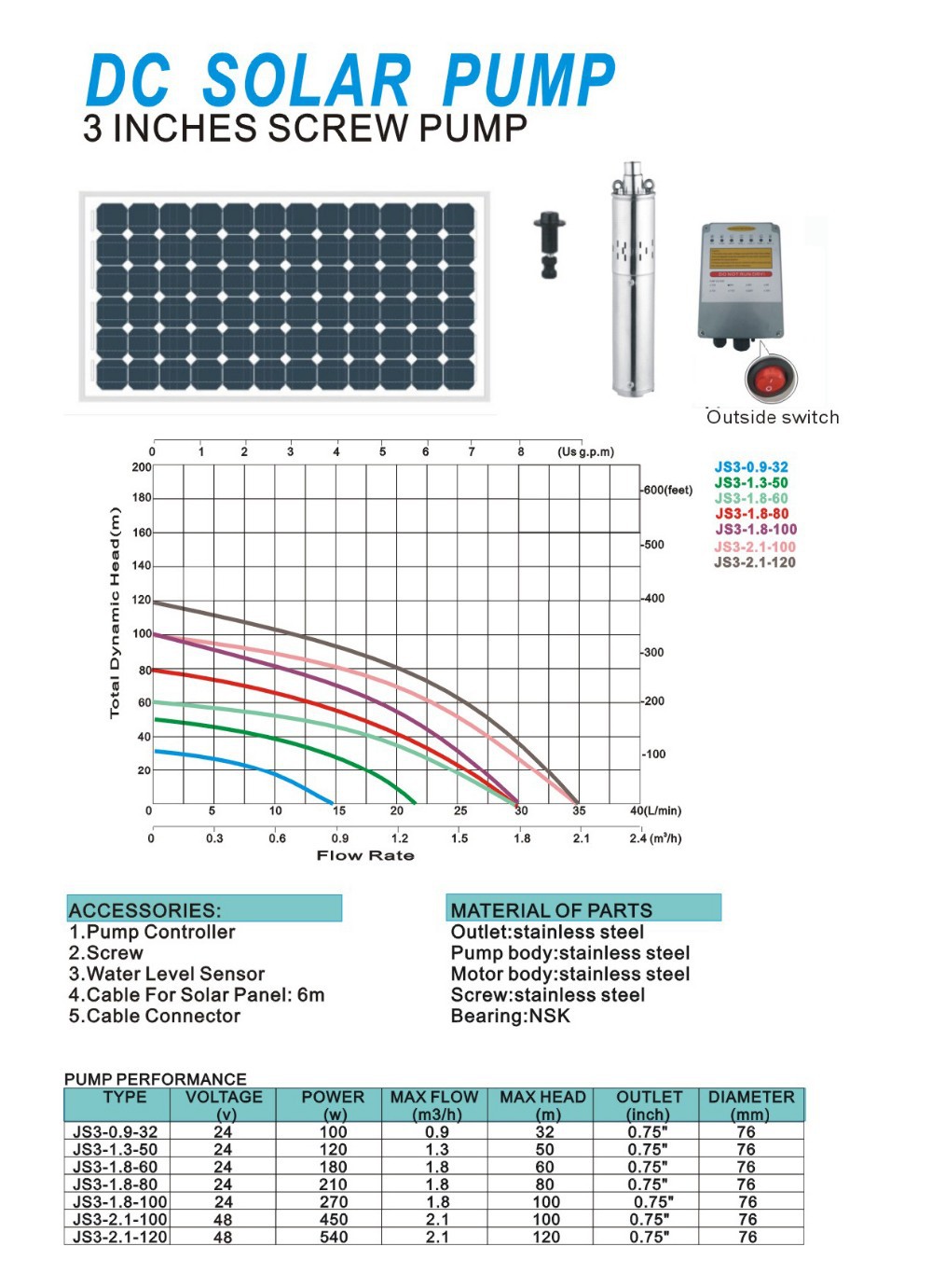

конечно существует. Нужно посмотреть в сторону bldc моторов.
например такой
ru.aliexpress.com/i/32794220180.html
210 ватт, подъем с 40 метров.
Но боюсь в UA вы такого не купите, а с доставкой из поднебесной он выйдет в 450 долларов, что вас не порадует.

Цена без батареи, только за насос, там же написано.
Процентов 60. Все асинхронники недосконали. Изучайте тему.
Без батереї, але інвертор, контроллер і т.д. в ціну входять.
Мене асинхронники цікавлять тільки в розрізі насоса на даний момент.
Цена включает в себя:
1. насос с 3 метровый кабель,
2. контроллер насоса,
3. Запасные части: винт
4. кабельный разъем,
5. Датчик уровня воды,
6. кабель для солнечной панели: 6 метров
Если вам нужны солнечные панели для насоса, пожалуйста, сообщите нам отдельно, мы добавим цену солнечных панелей спасибо.
JS3-1.8-100 под ваши задачи бы подошел. Но лучше конечно поискать с питанием 220V и регулировкой оборотов, тогда и вентиль не нужен, выставили бы нужный проток на контроллере.
