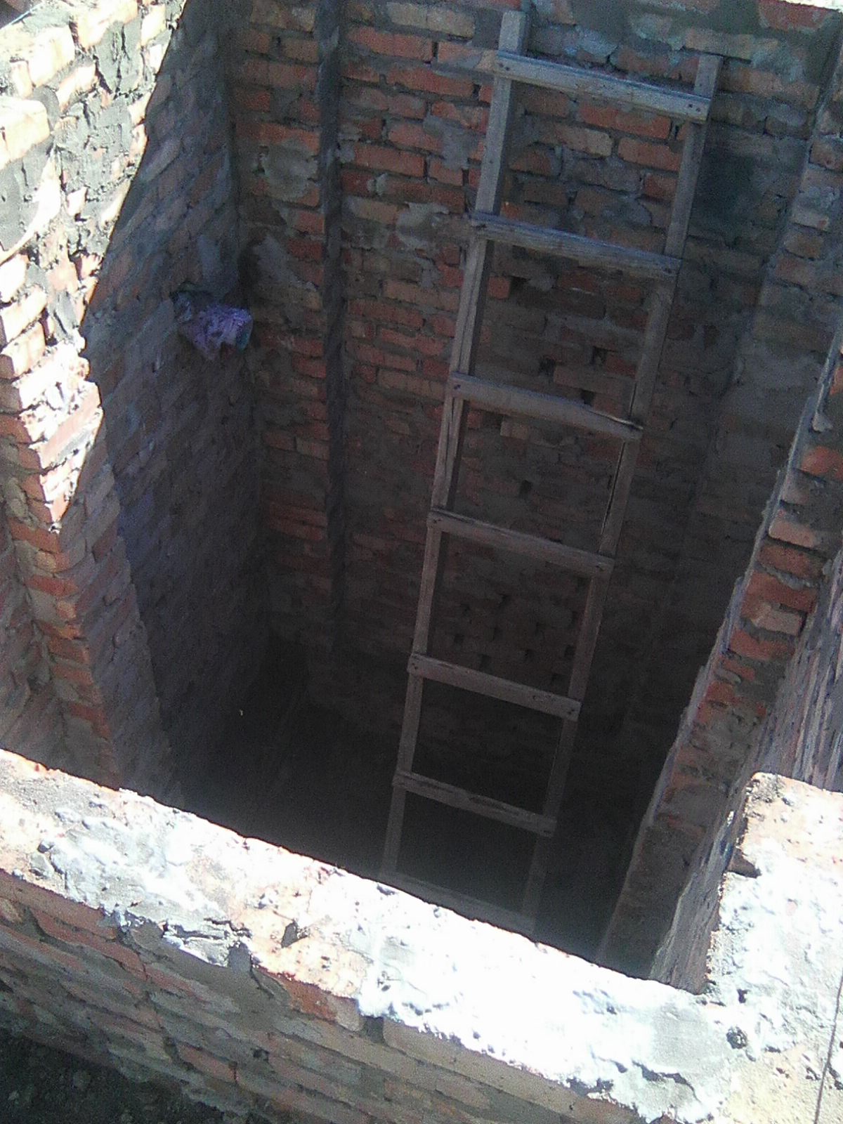

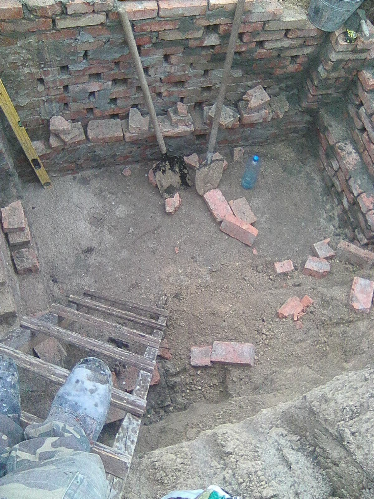

Уклон не то,что соблюл, но наверно и переблюл:D, в конце метра четыре ,где то на пол пузырька по уровню, а в начале вообще зашкаливает.Воду ещё не лил, получилось 13 с лишним метров. Я когда собрал 4 куска по три метра, уложил и стал на метровый одевать отвод и засёк что резинка на половину вылазит. Получается один край защемлён, а второй посреди трубы торчит внутри.Вызываю жену, поднимаем всю плеть ,выравниваем и я заглядываю......порядок., а вот с двумя метровыми кусками натрахался, пока усадил отводы и что бы резинка была на месте. Первый раз с таким столкнулся, посадочное место манжеты с покатой полкой, вместо прямой.Так ,что при выборе трубы, надо проверять и при соединении тоже.

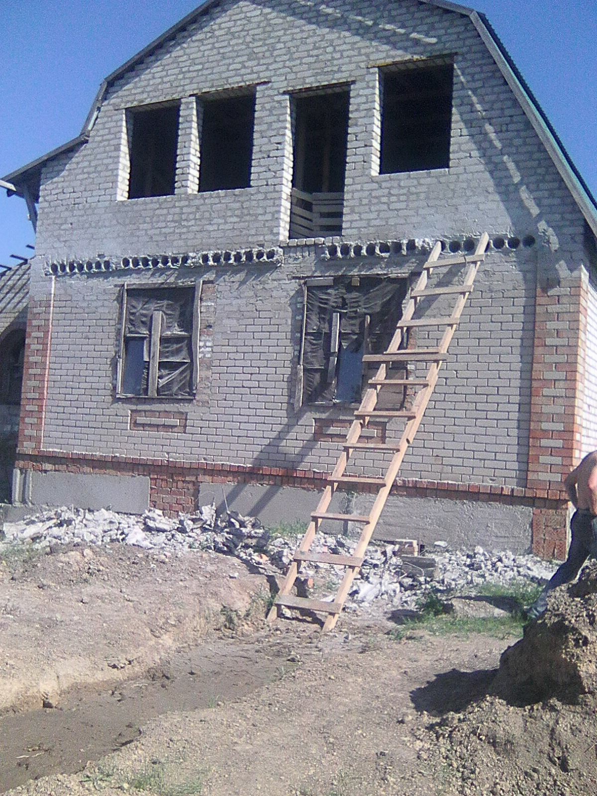

Спс!!!:D Какашкин дом уже доложен, начался процесс обрезания излишков.;)
Х*ясее! Вы хоть отдыхали?!:beer: Ну,без обрезания в нашей стране-никак!

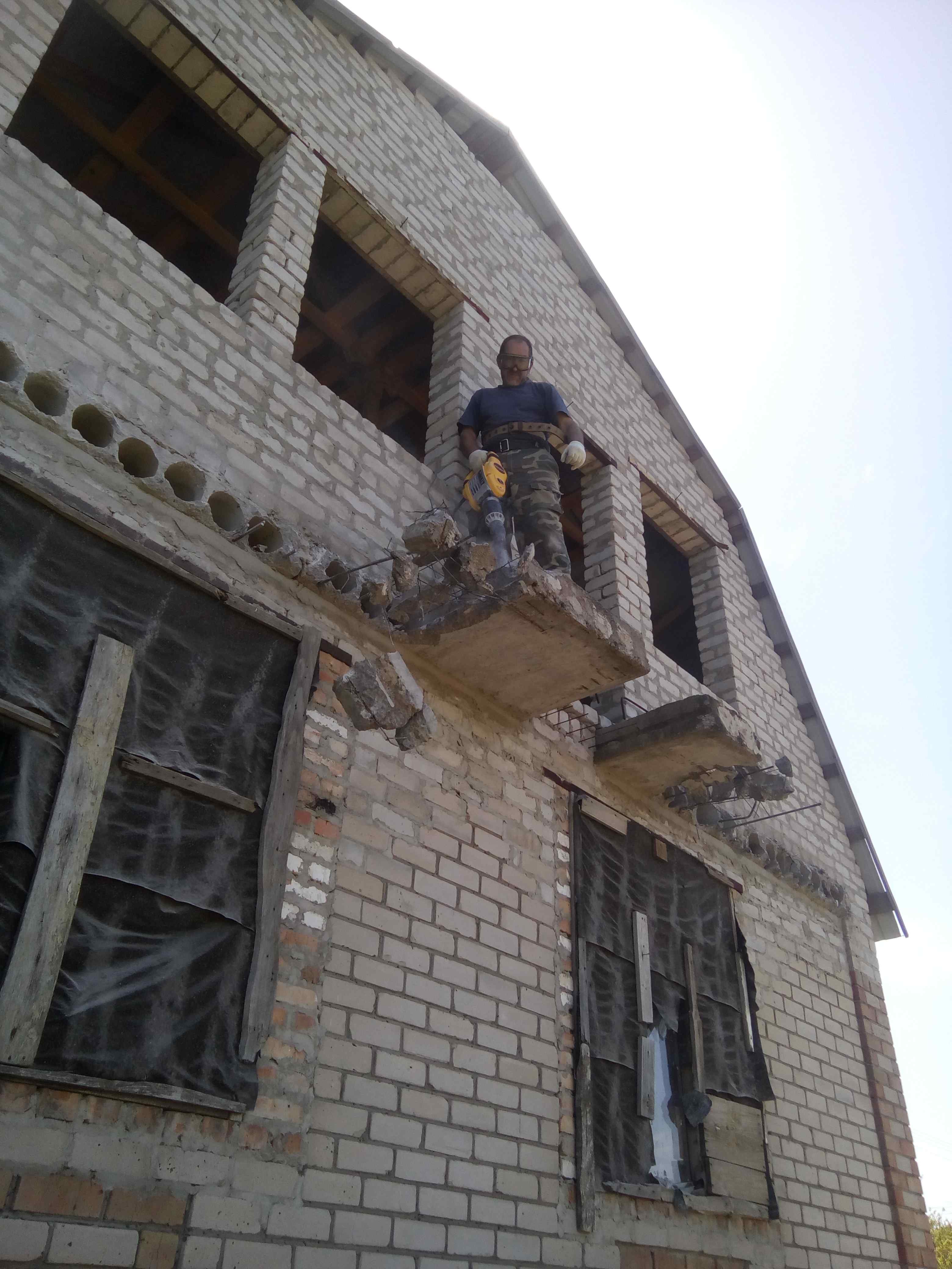

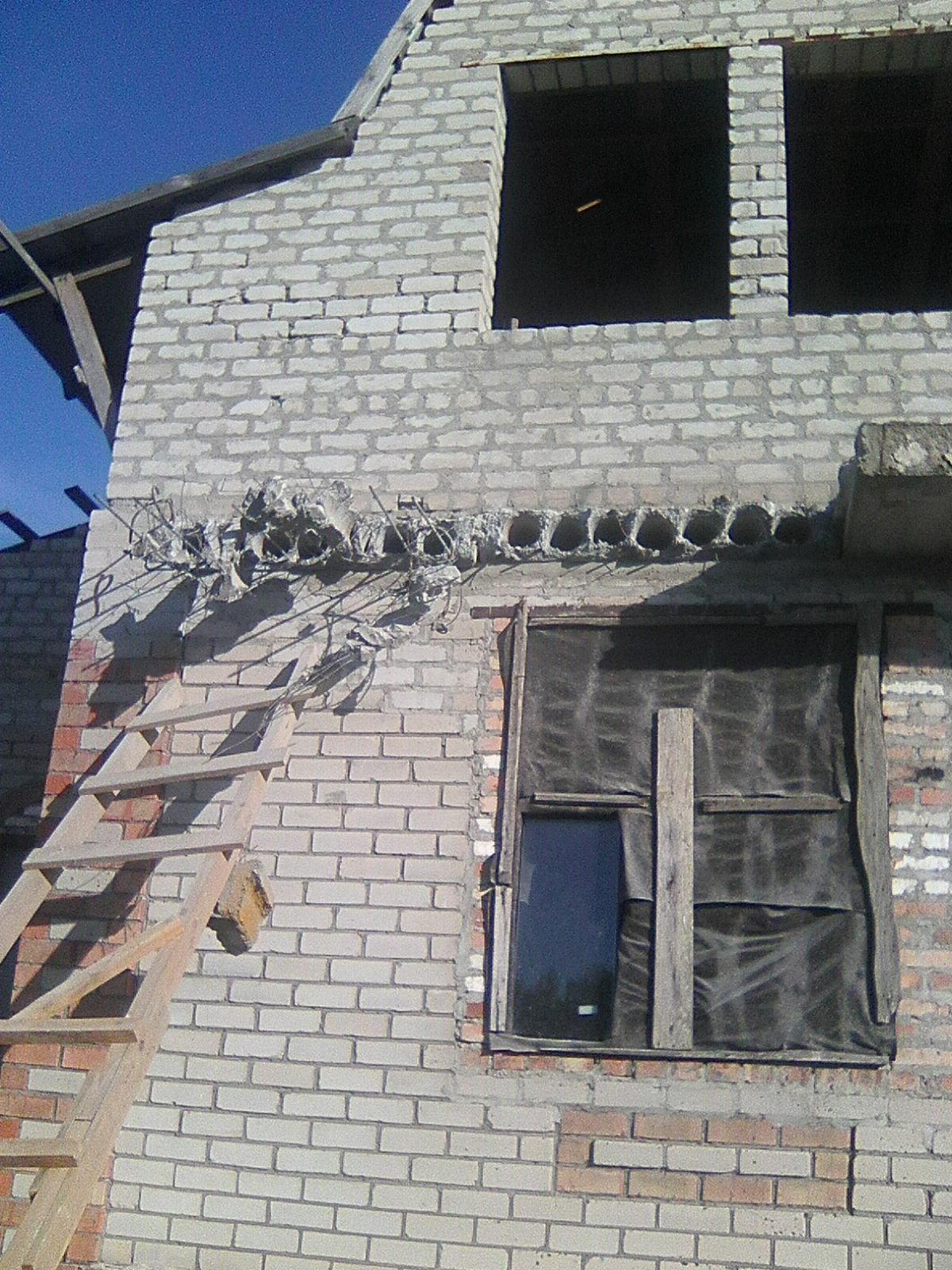

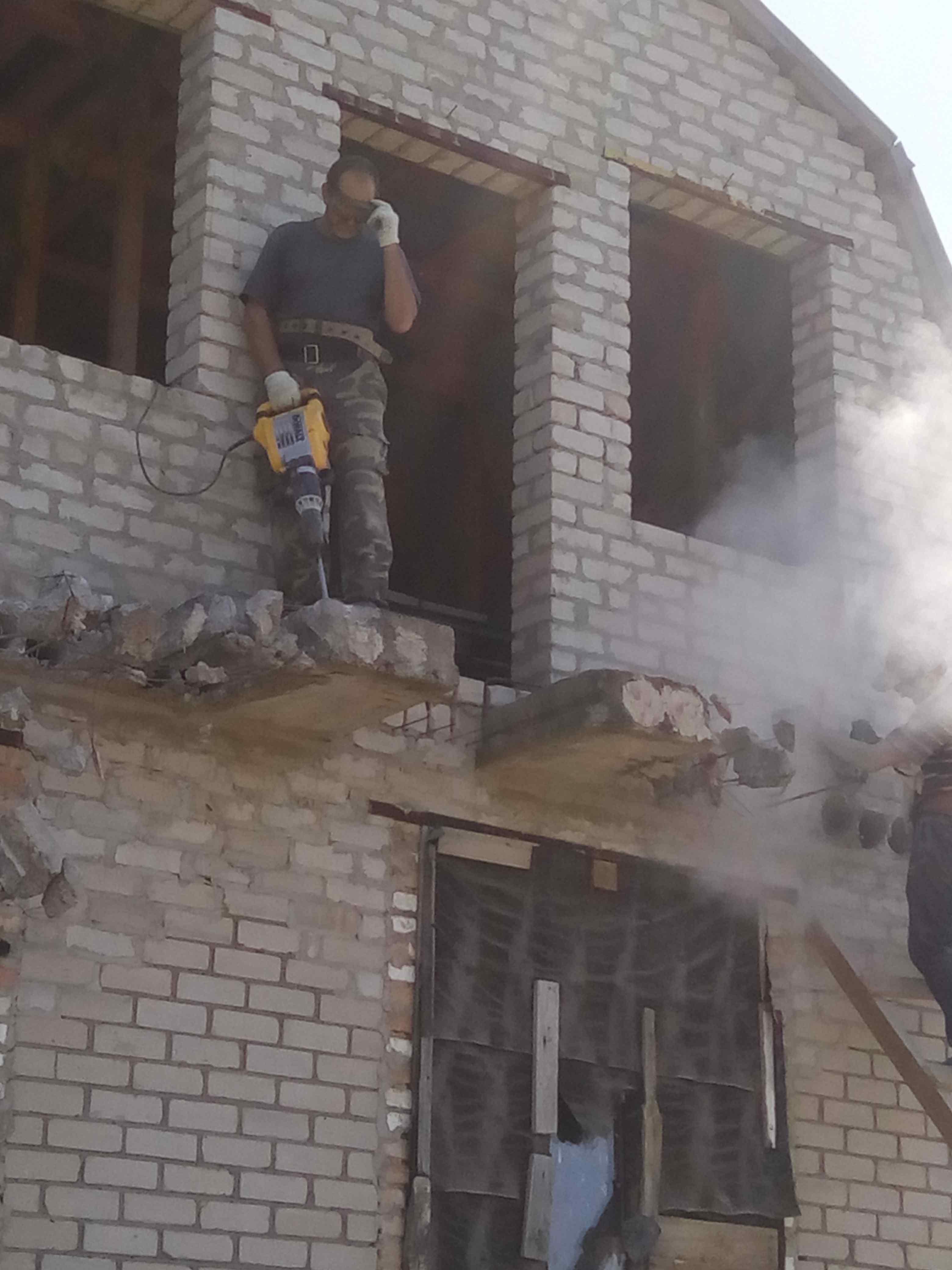

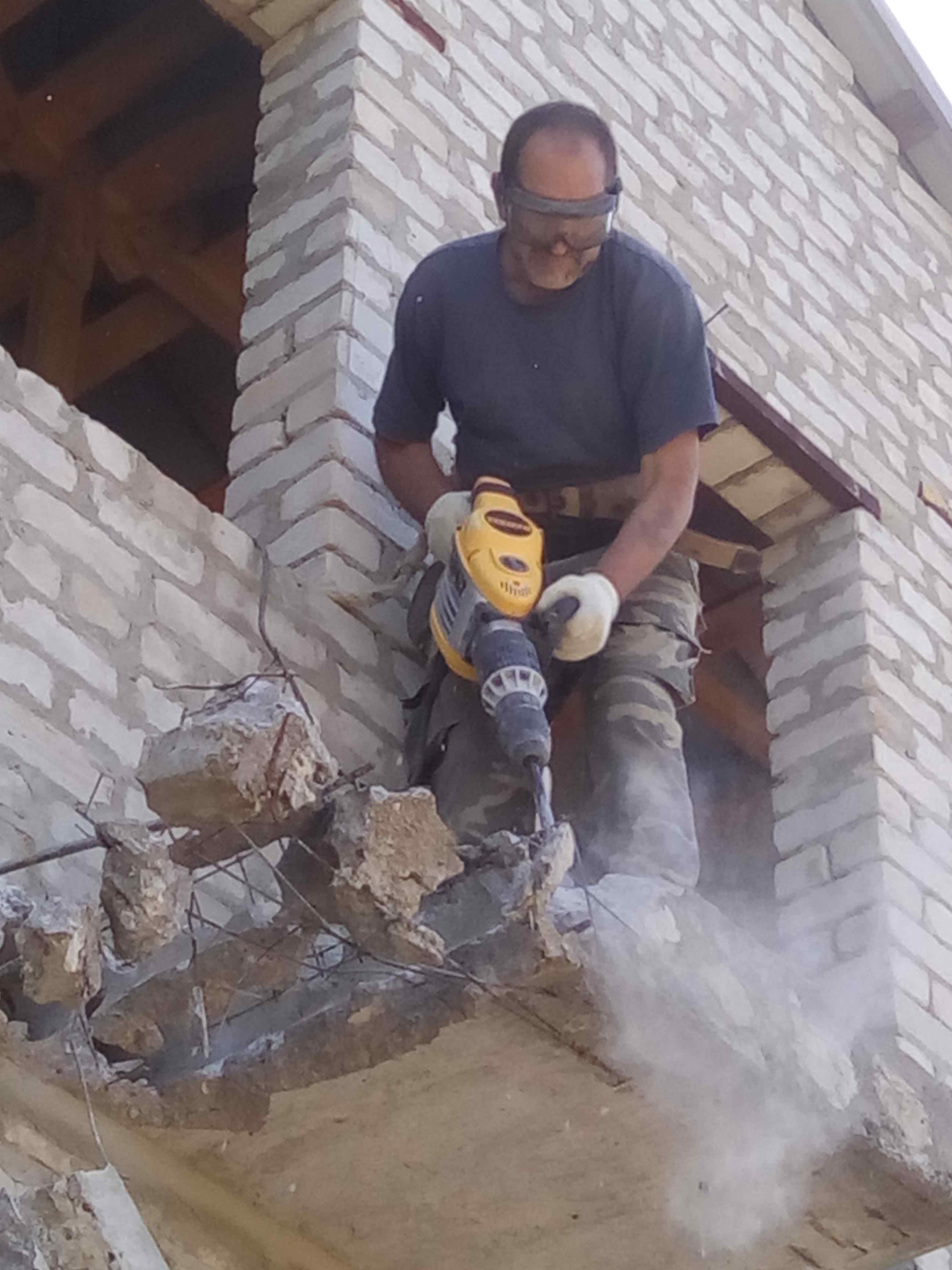

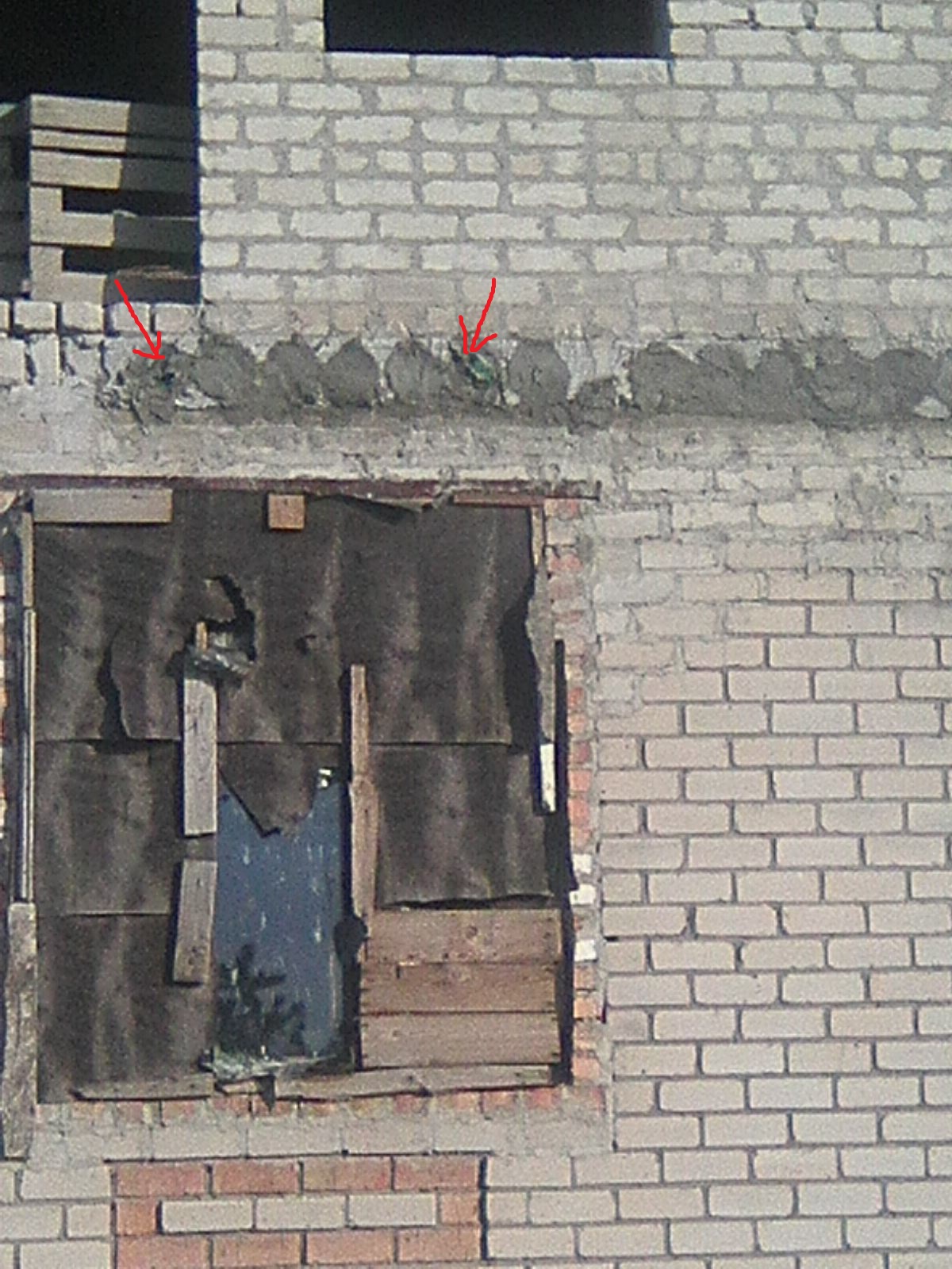

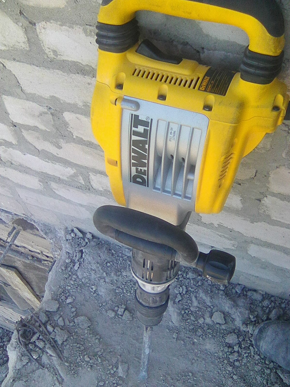

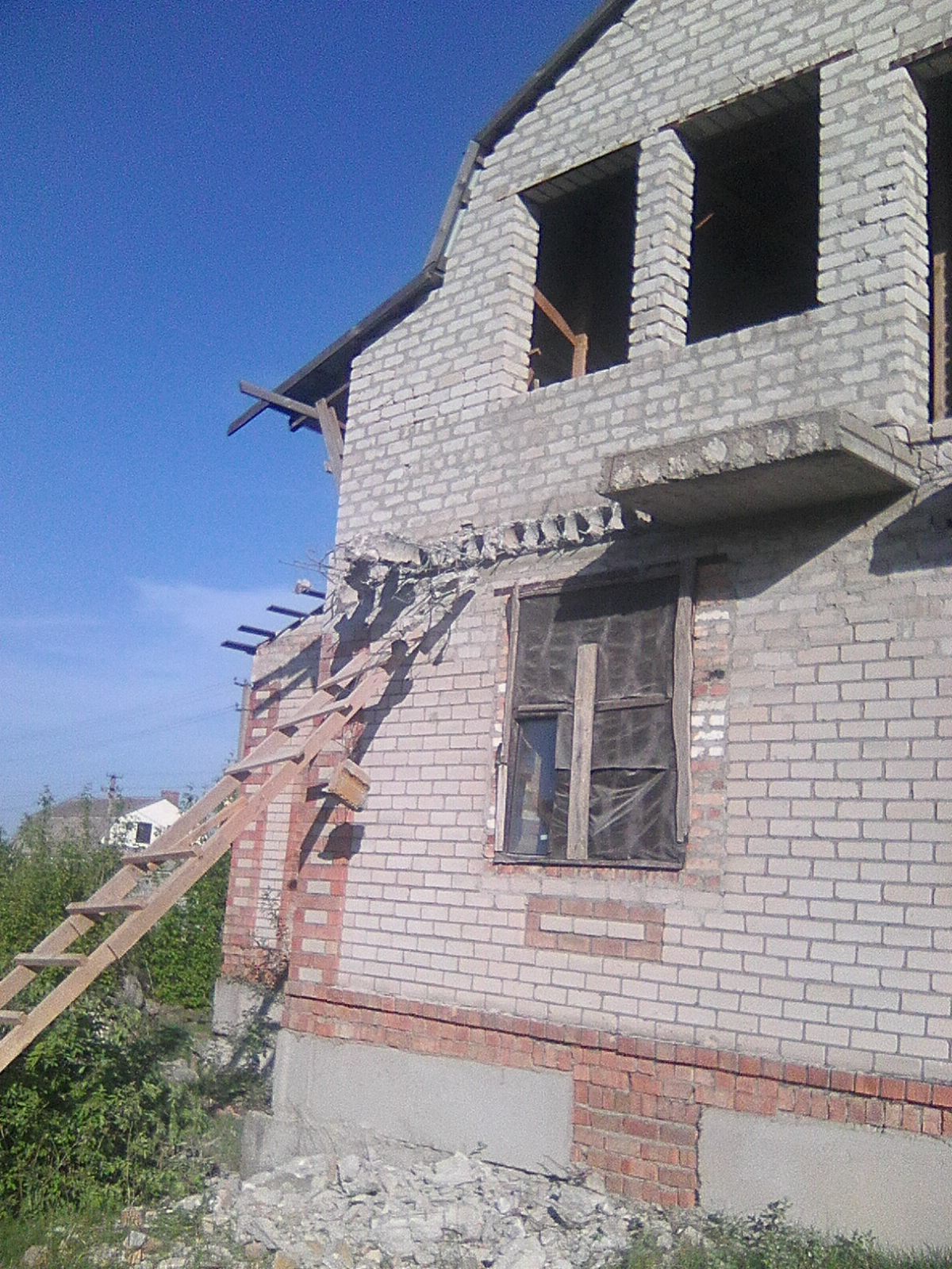

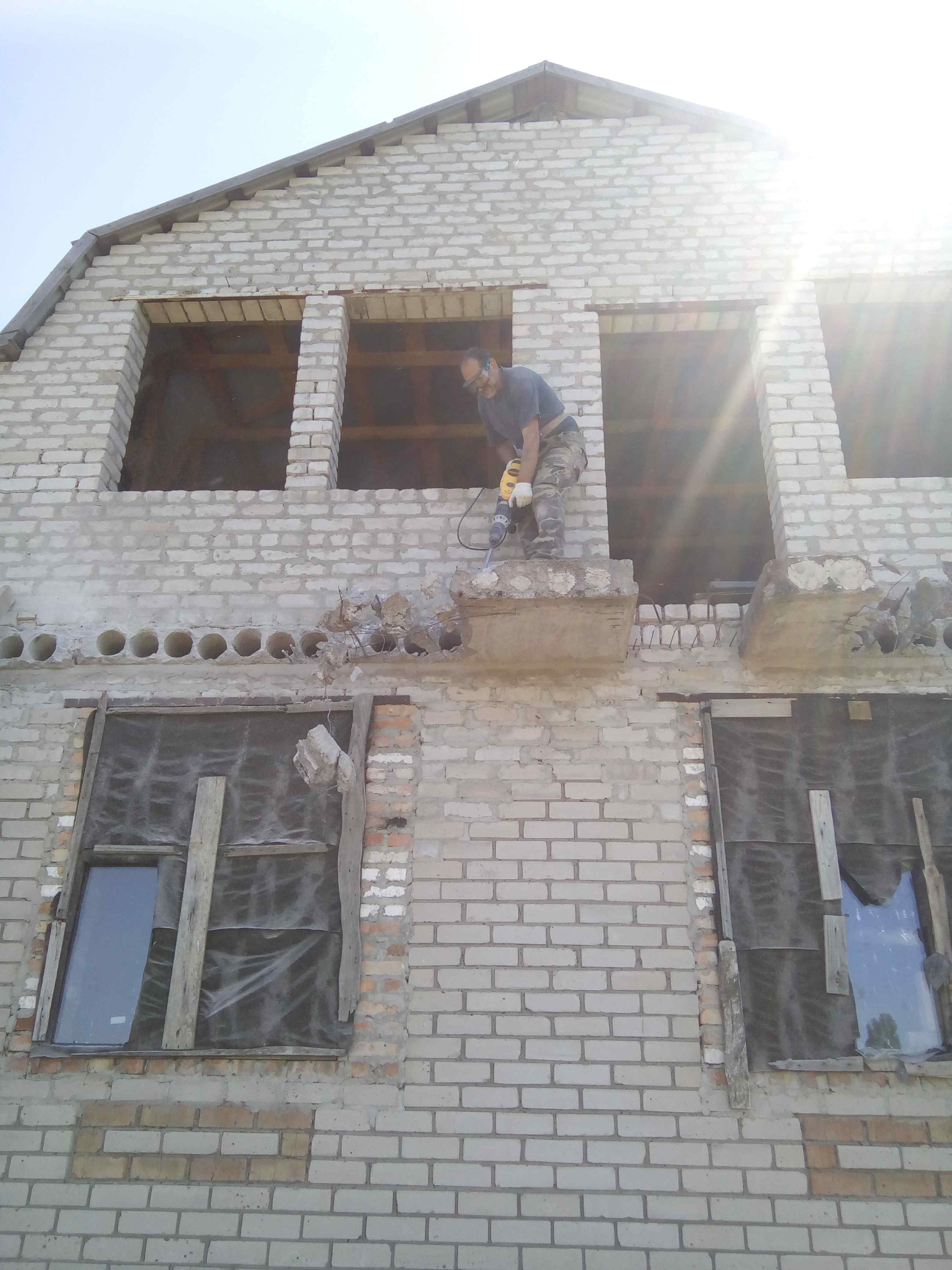

:D..отдых нам только снится,обрезание прошло,в субботу после смены будем заделывать пустоты в плитах. Отбойник отдать на работе, ну и так выглядит результат.:beer:Подсобник ,что успел,поровнял болгаркой.
..заделывал пустоты,засовывал мешок из под цемента на 40-45 см и залил бетон.Через каждые четыре пустотки просто заткнуто цементным мешком,в дальнейшем будут вставляться, трубы для балкона.
Даа,вид у Вас свирЭпый!Одно слово-МОЛОТОК!

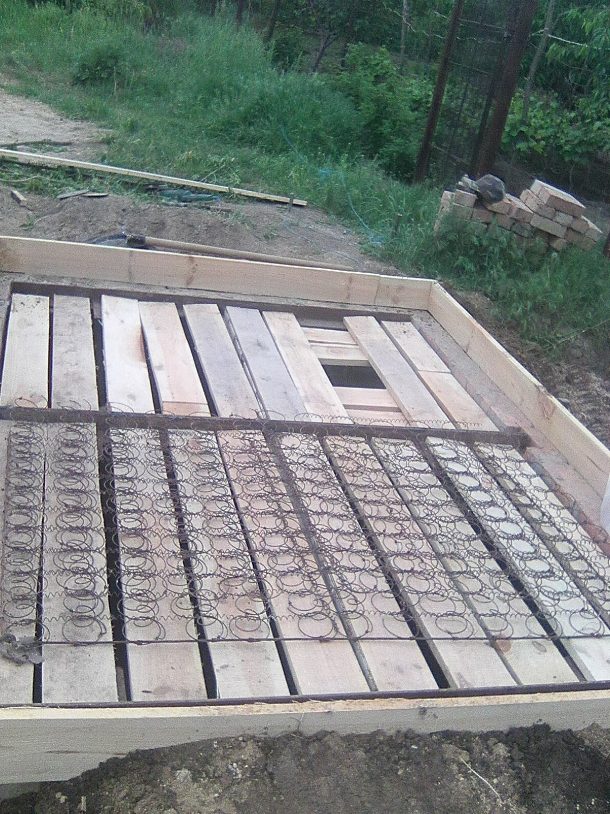

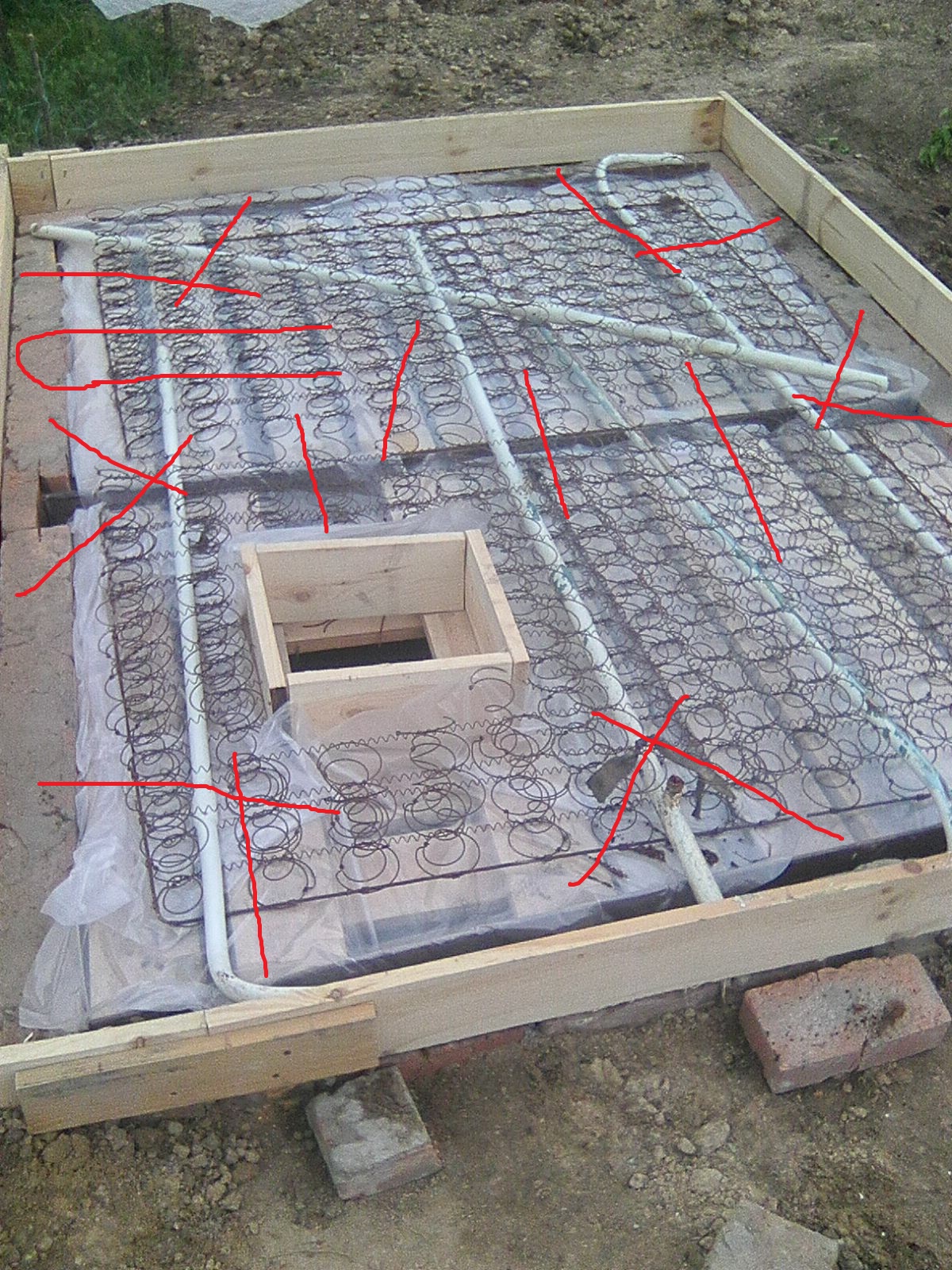

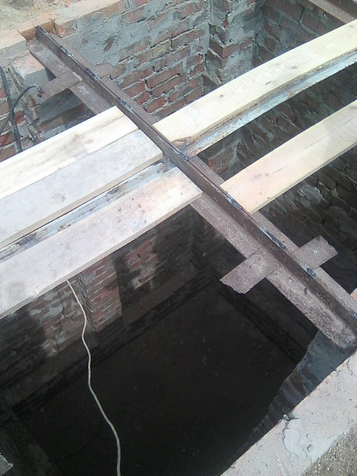

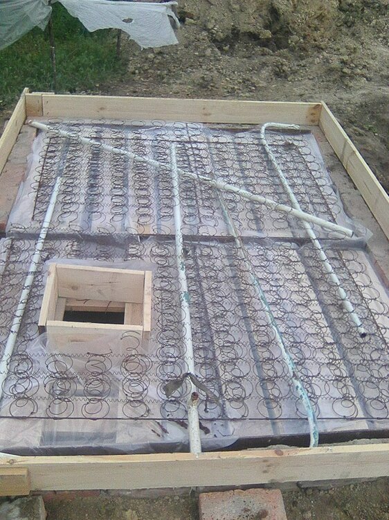

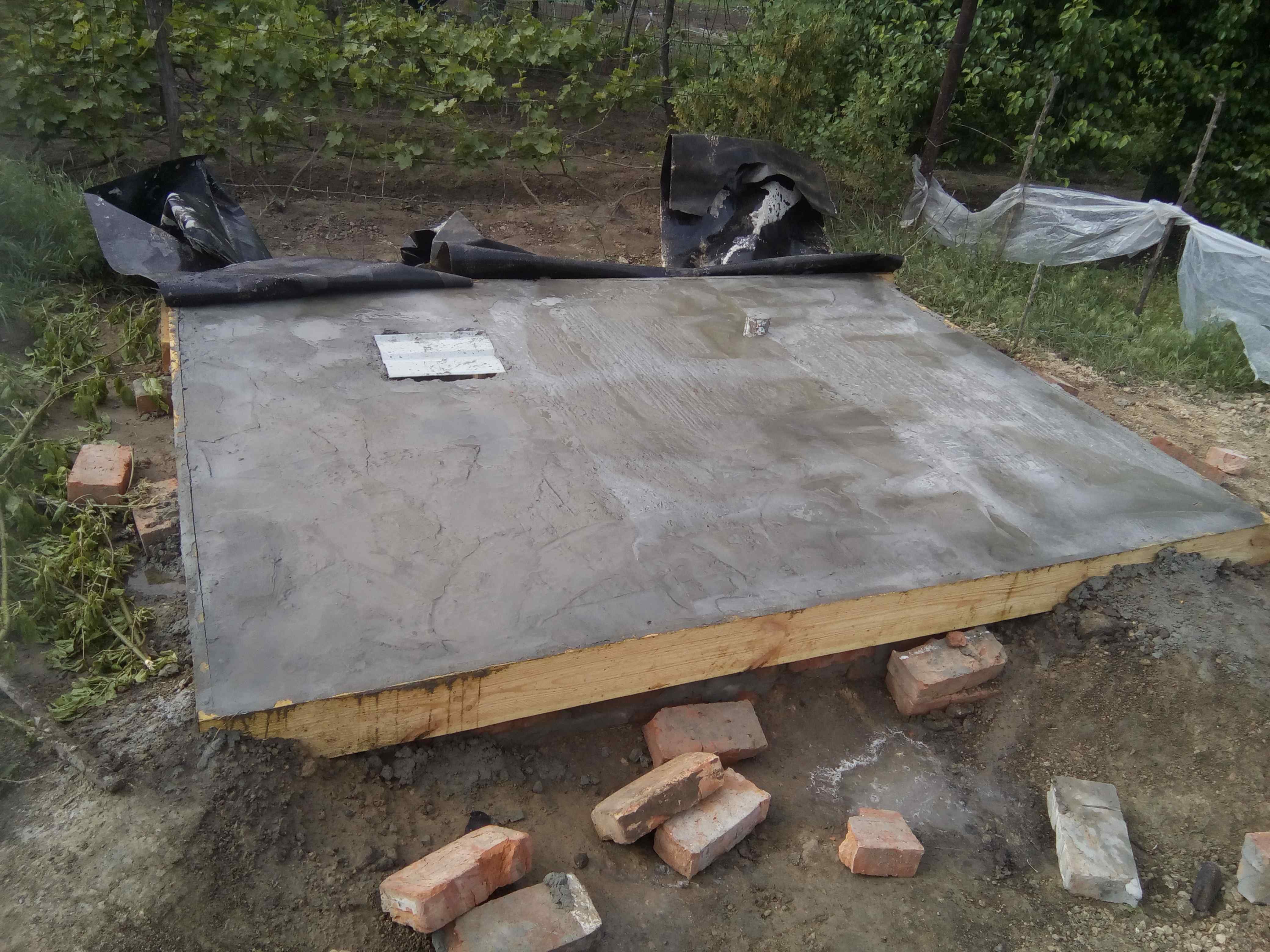

..вчера сделали опалубку и залили плиту на"какашкин дом",как его назвал 90ВСО:D ,жене название понравилось.Сегодня отдых,ножки и ручки гудят:beer:
Залитую плиту сфотать не успел,надвигался дождь и всё делалось шустренько.

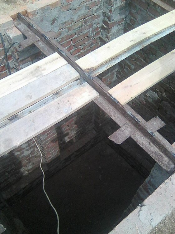

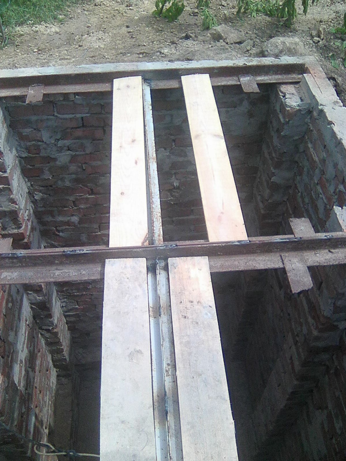

Армирование интересное.
.:Dпопался матрацный каркас...там ещё арматуры напхано было,просто не сфотал,где то так.

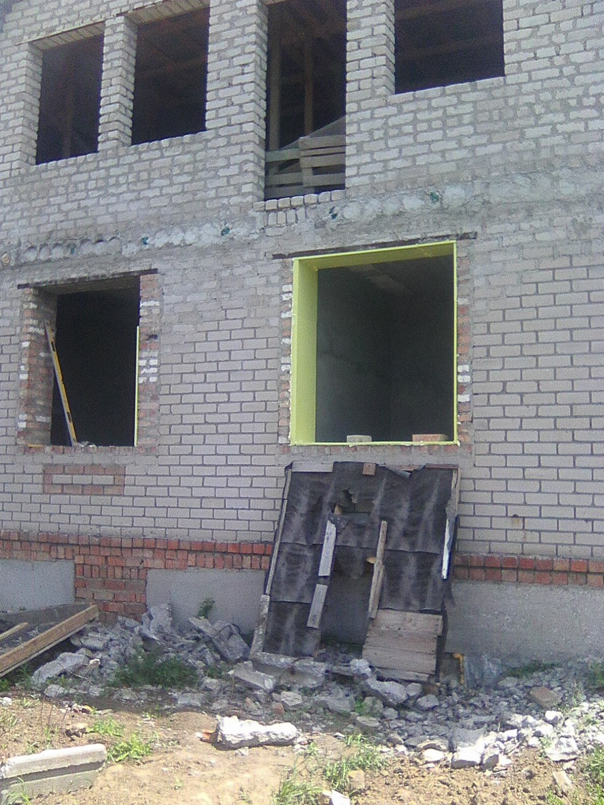

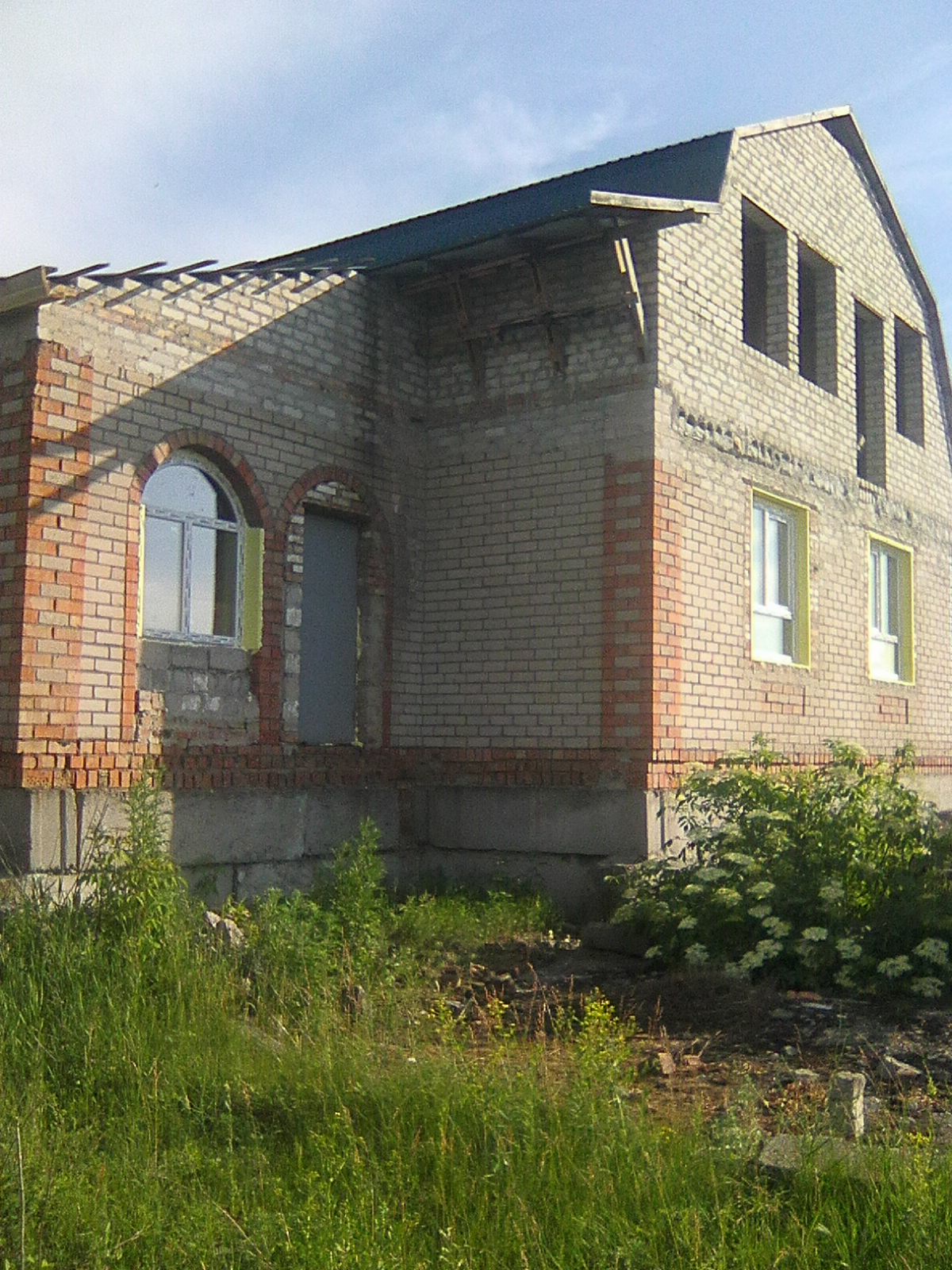

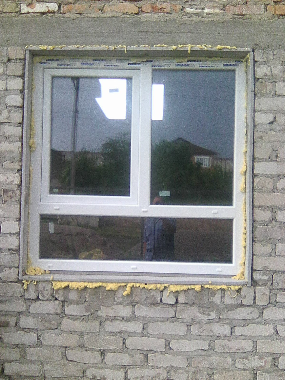

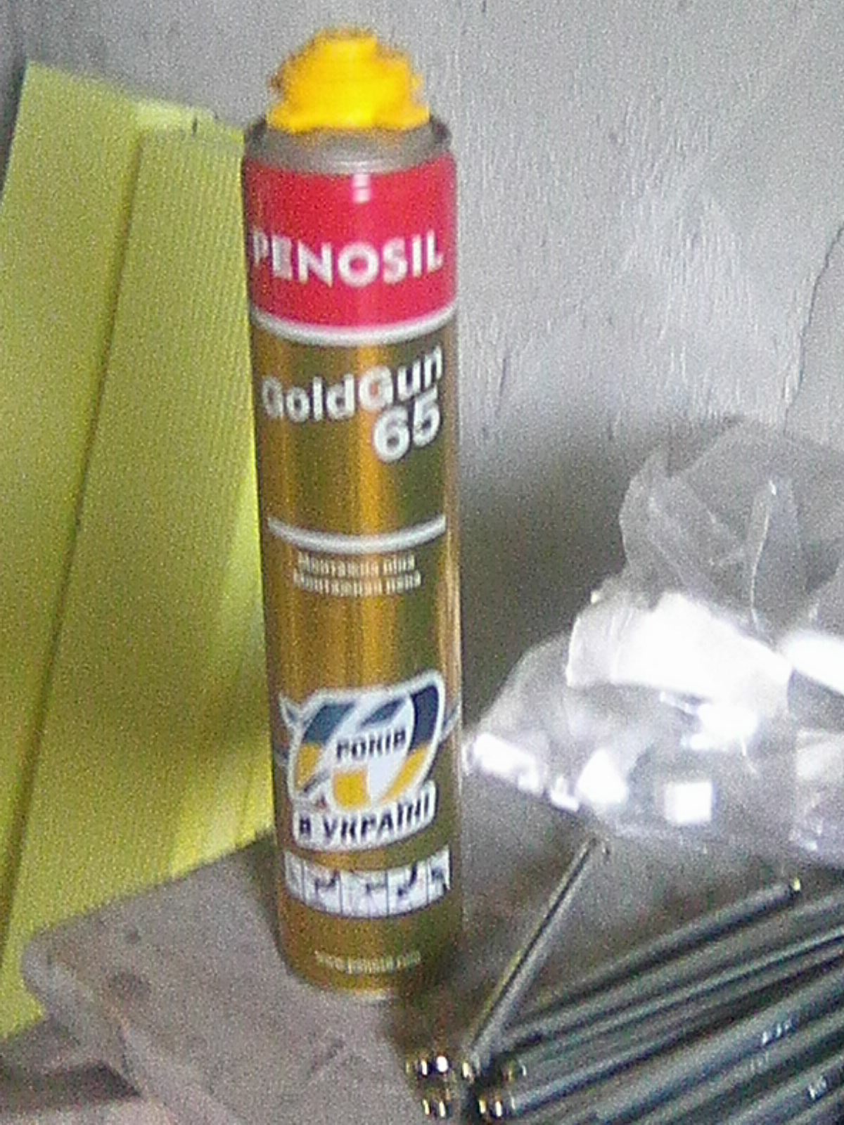

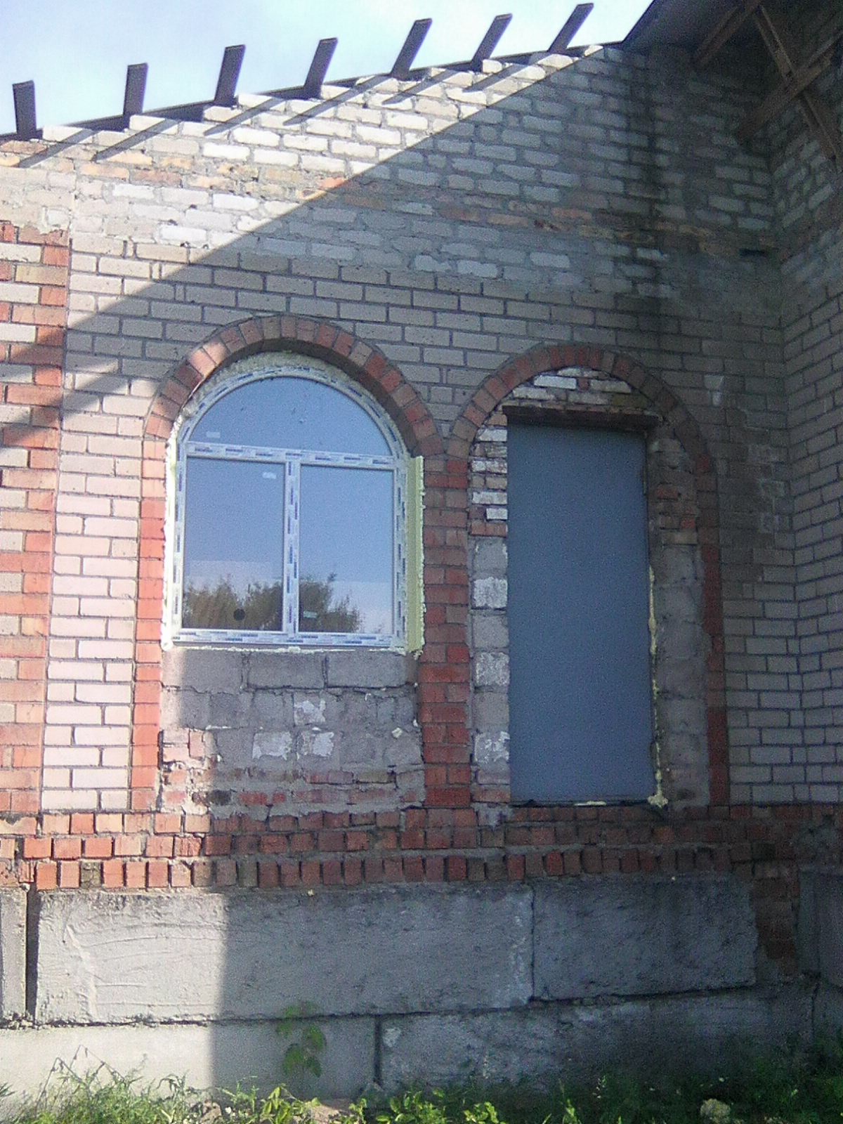

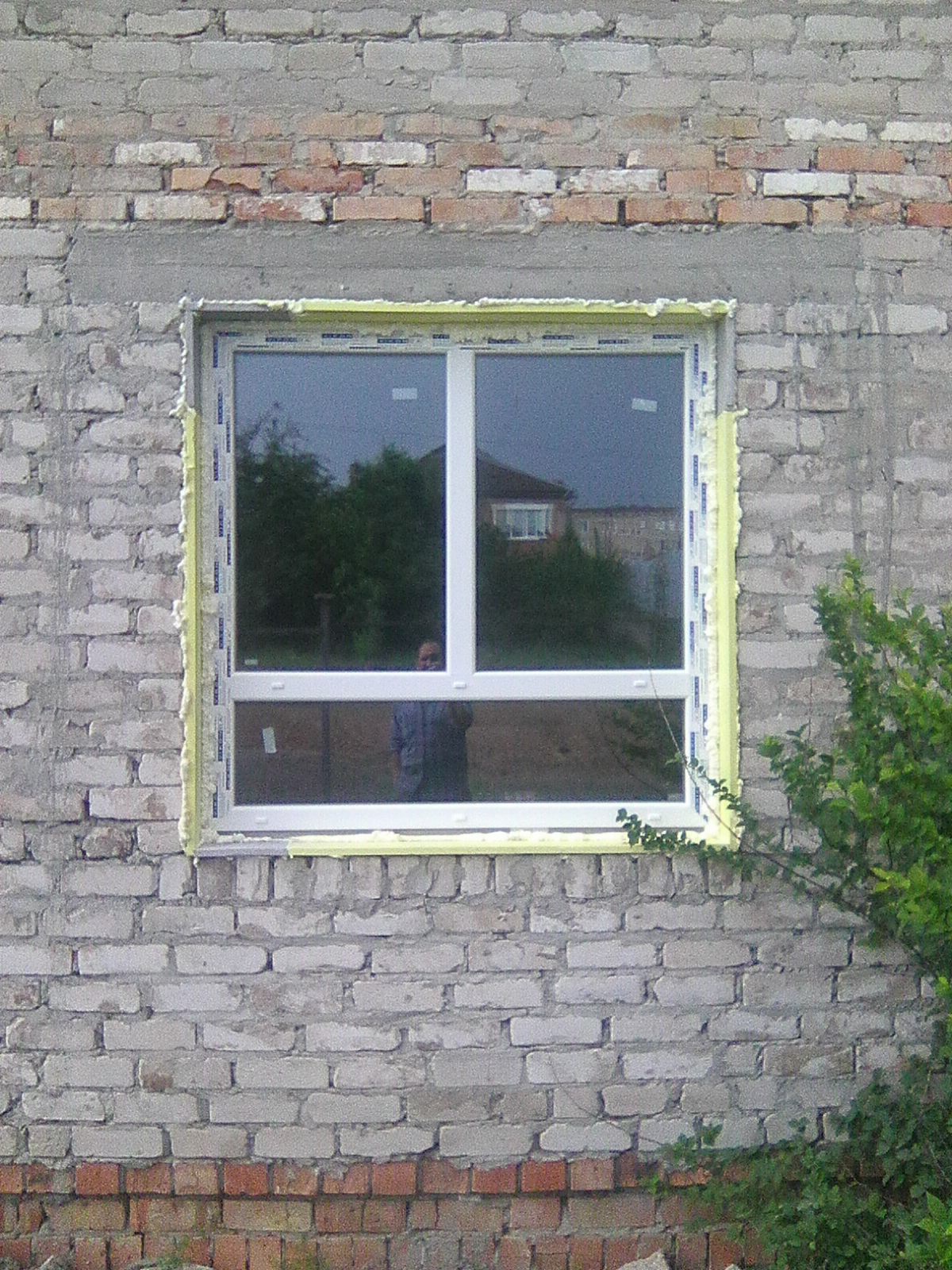

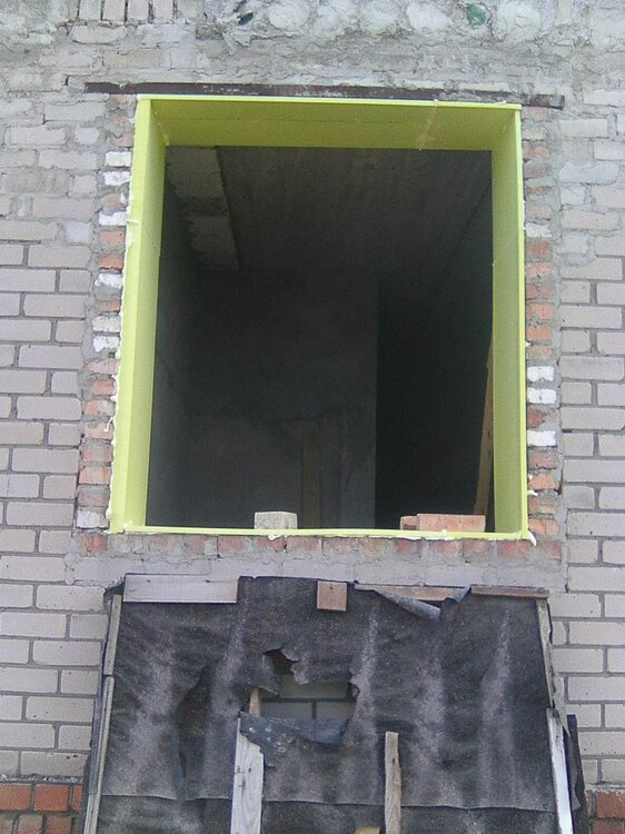

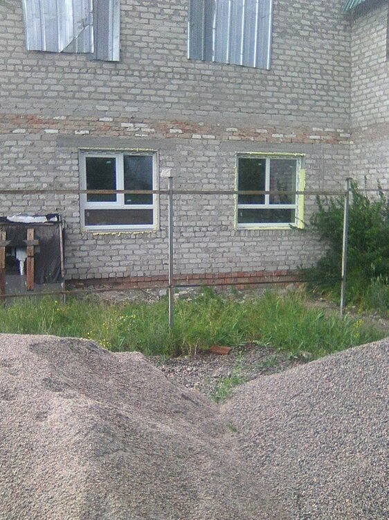

:D..вот это да,не ожидал,что у меня такой болельщик:beer:Так подшивал свесы крышы и установил два окна.Установка первого было просто жесть,снял штапики , пакет и начал сверлить на месте установки. С трудом просверлив установил анкер и только потом дошло,что надо было сверлить на полу. Профиль полтора миллиметра не хотел поддаваться вообще :o сначала сверлил пятёркой,потом восьмёркой и десяткой сверлом.Два сверла сломал и три затупил(сгорели).Установка прошла с 10 дня и до ...23.30 вечера :unknown: Второе ставил достав совдеповские свёрла,десятка брала сразу,но видно что метал крошится и стружка синяя, сгорело на седьмом отверстии(по коробочке можно считать на 14м) Виконда ставит какую то высоколегированную сталь:D Пока такой результат.
Немного непривычно положение окон. Я даже сначала подумал что фотки перевернуты :)
Точно. А почему именно так сделаны окна?Понимаю, если бы шли от пола, а так для чего?
...цветы:Dочень много цветов,что бы не убирать при открытии окна.:pardon:
  • Лайк 19

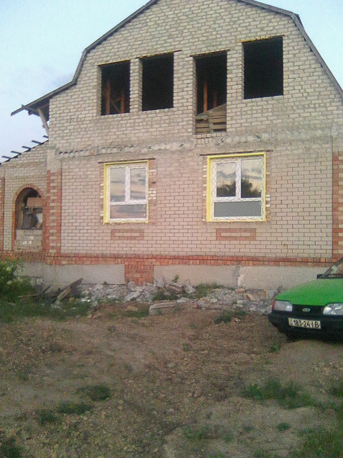

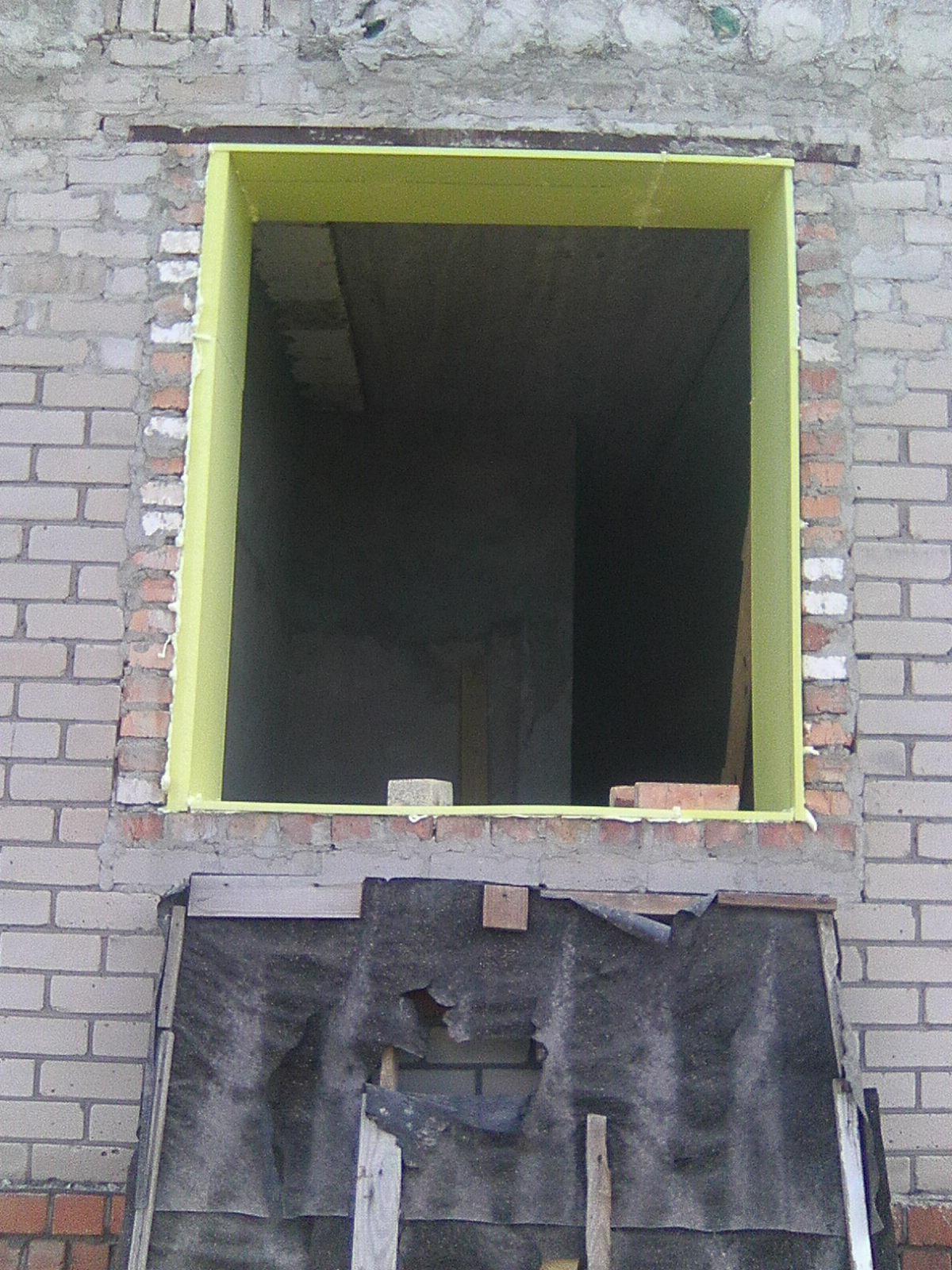

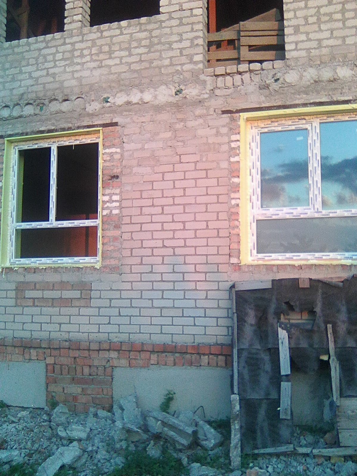

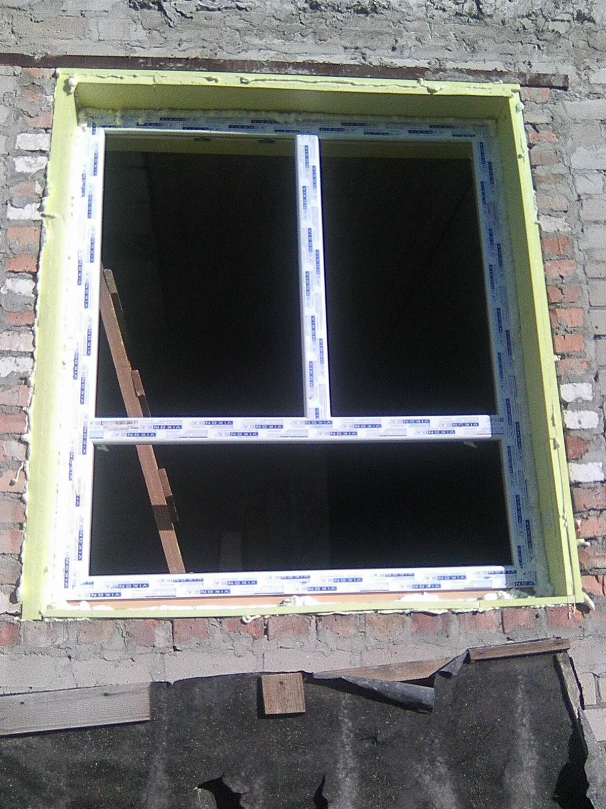

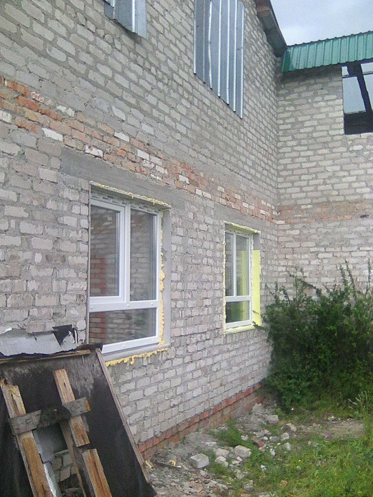

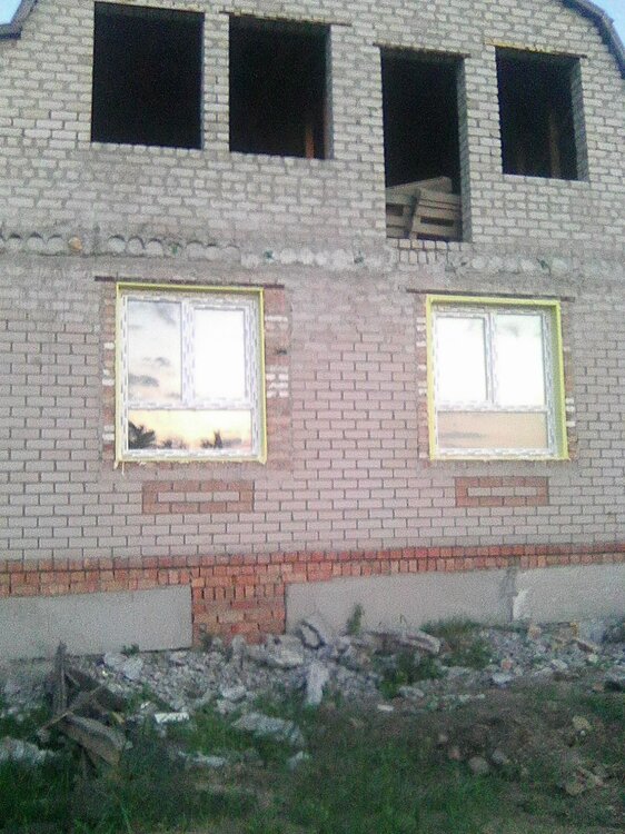

.эпопея перевёрнутых окон продолжается:DВчера поставил ещё два.

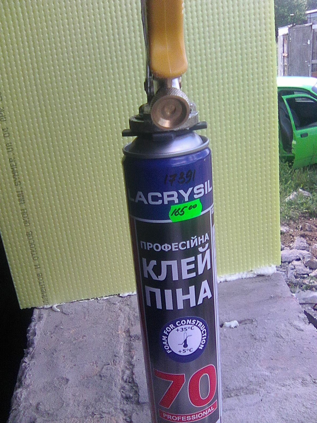

Нишу проклеял пенополестиролом. Установил рамы, анкера,задул,поставил пакеты.Осталось ещё семь основных окон, не считая ещё для аранжереи.

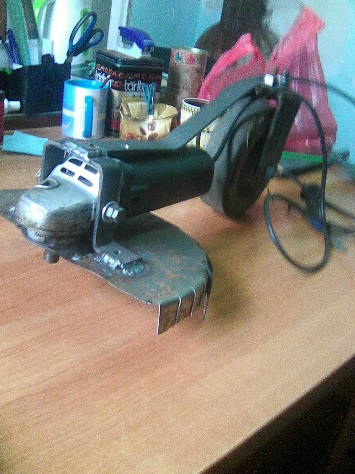

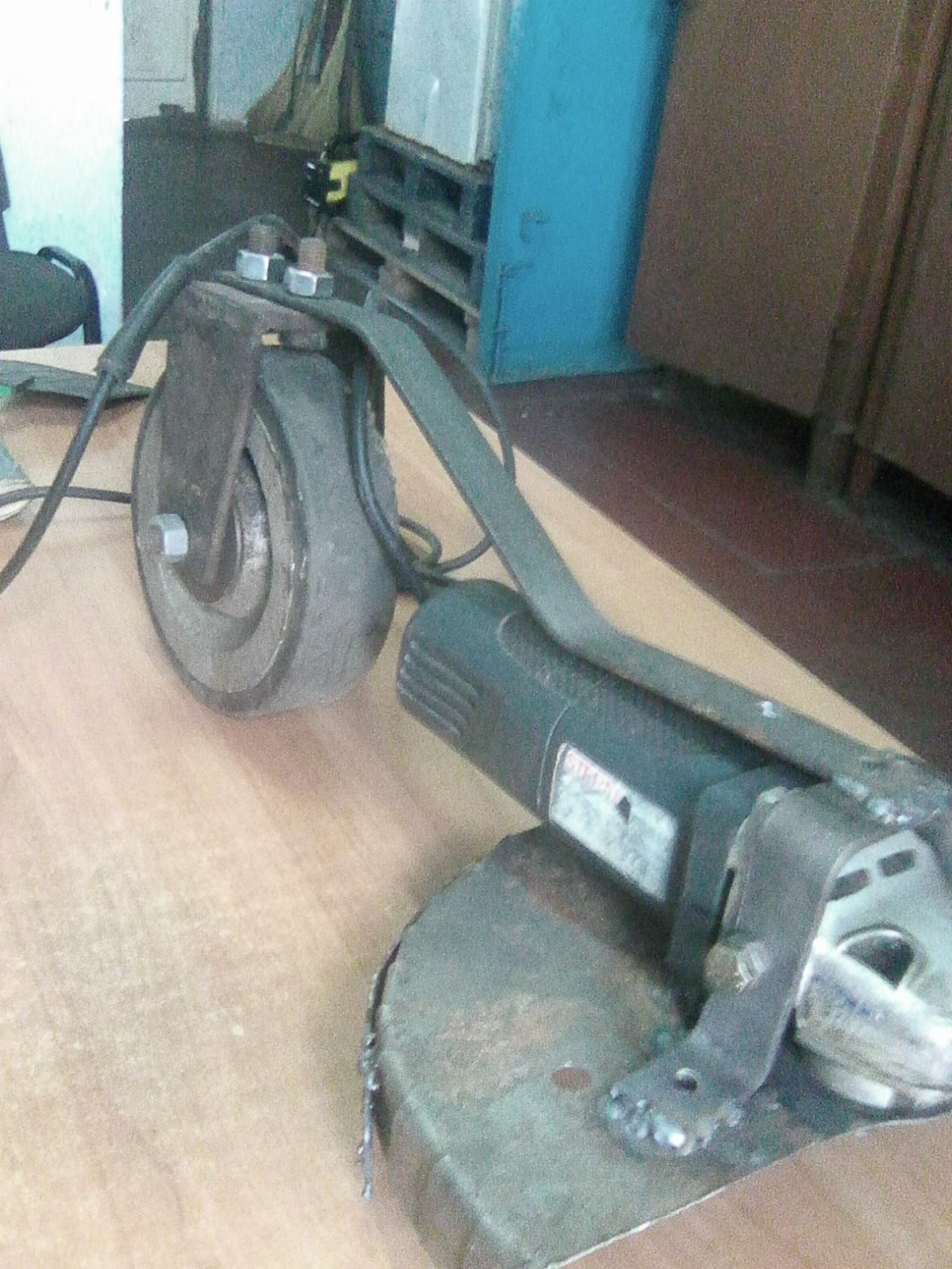

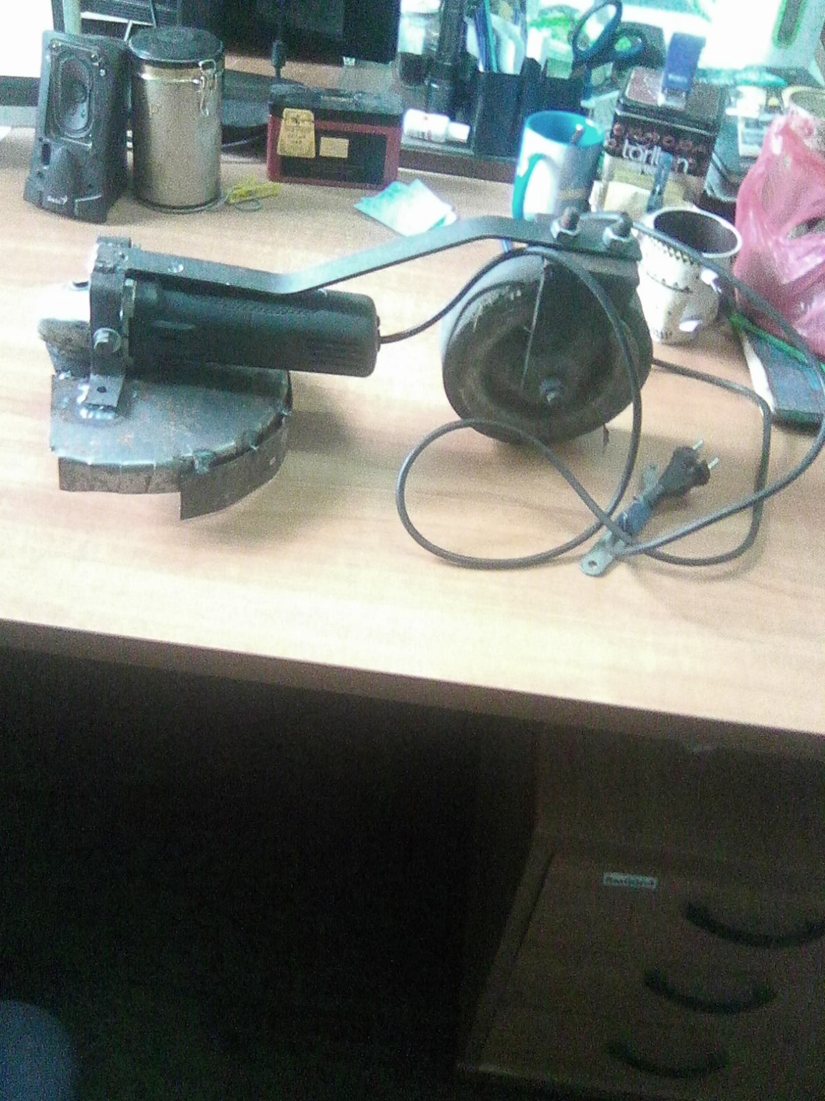

...сделал на работе вот такую приблуду:D ,для покоса участка. Поссовет наезжает,давай порядок,зарос.Дома доварю ручку,установлю кнопку,леску и в перёд.;)
...сделал на работе вот такую приблуду...
Молодец! "ОЧумелые ручки" в действии! "Используй всё,что под рукой и не ищи себе другое"(С).Главное-безопасность...Леска будет так,как на фото?
Честно, без обид. Я сам люблю мастерить
Но зачем если дешевый тример стоит меньше чем болгарка, тоже недорогая? Я покупал лет семь назад так болгарка обошлась в 200, а тример в 150. В ценах мог приврать, пардон, давно дело было, но что дешевле точно. Сейчас катушка на такой тример около 60 грн стоит
Болгарка работает до сих пор после ремонта редуктора, тример продал как уезжал. Стриг регулярно по паре раз в день в сезон, часто такие бурьяны что двухмиллиметровую леску рвало буквально каждые 20 см. Площадь газона в пределах сотки.
