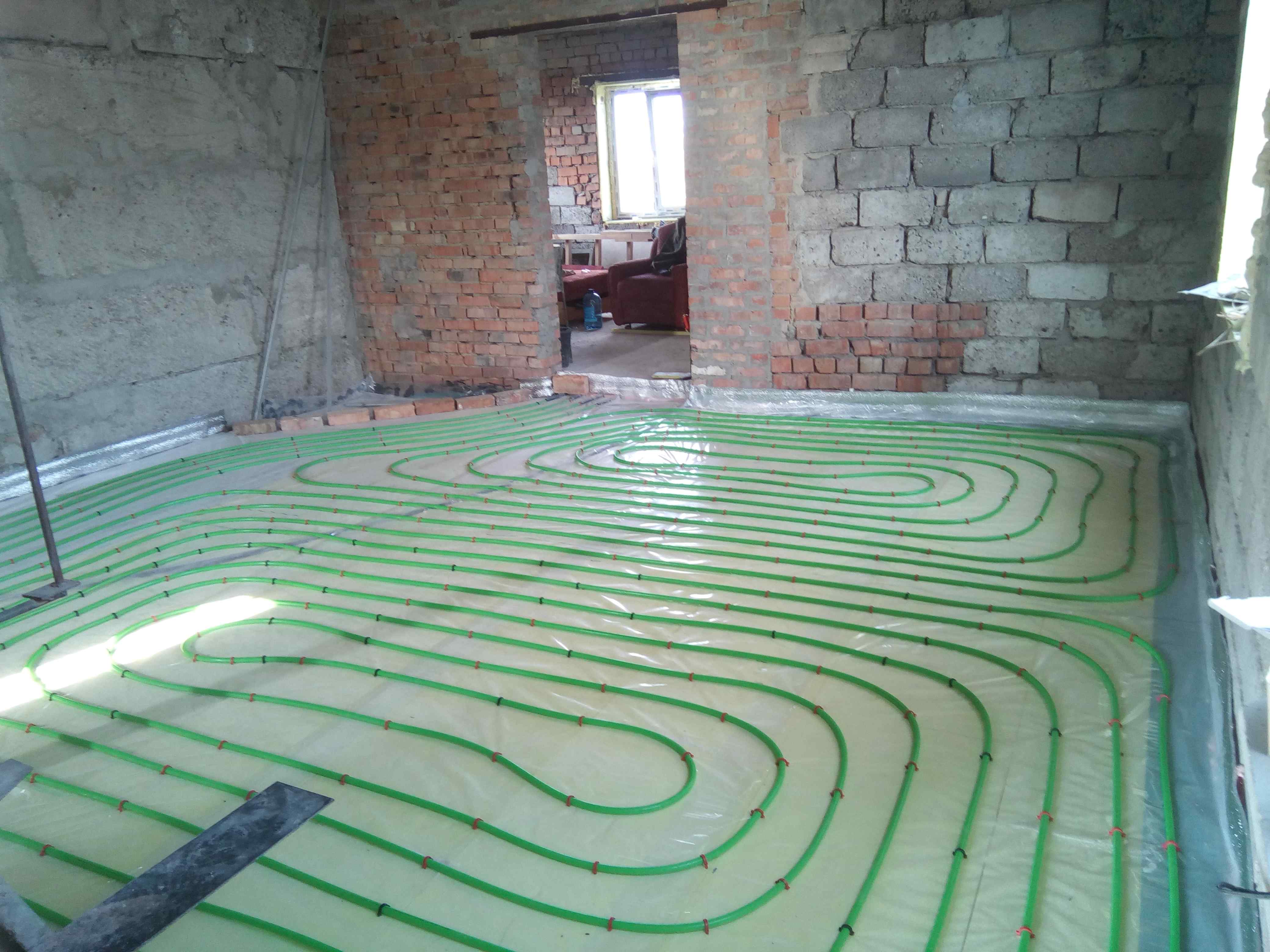

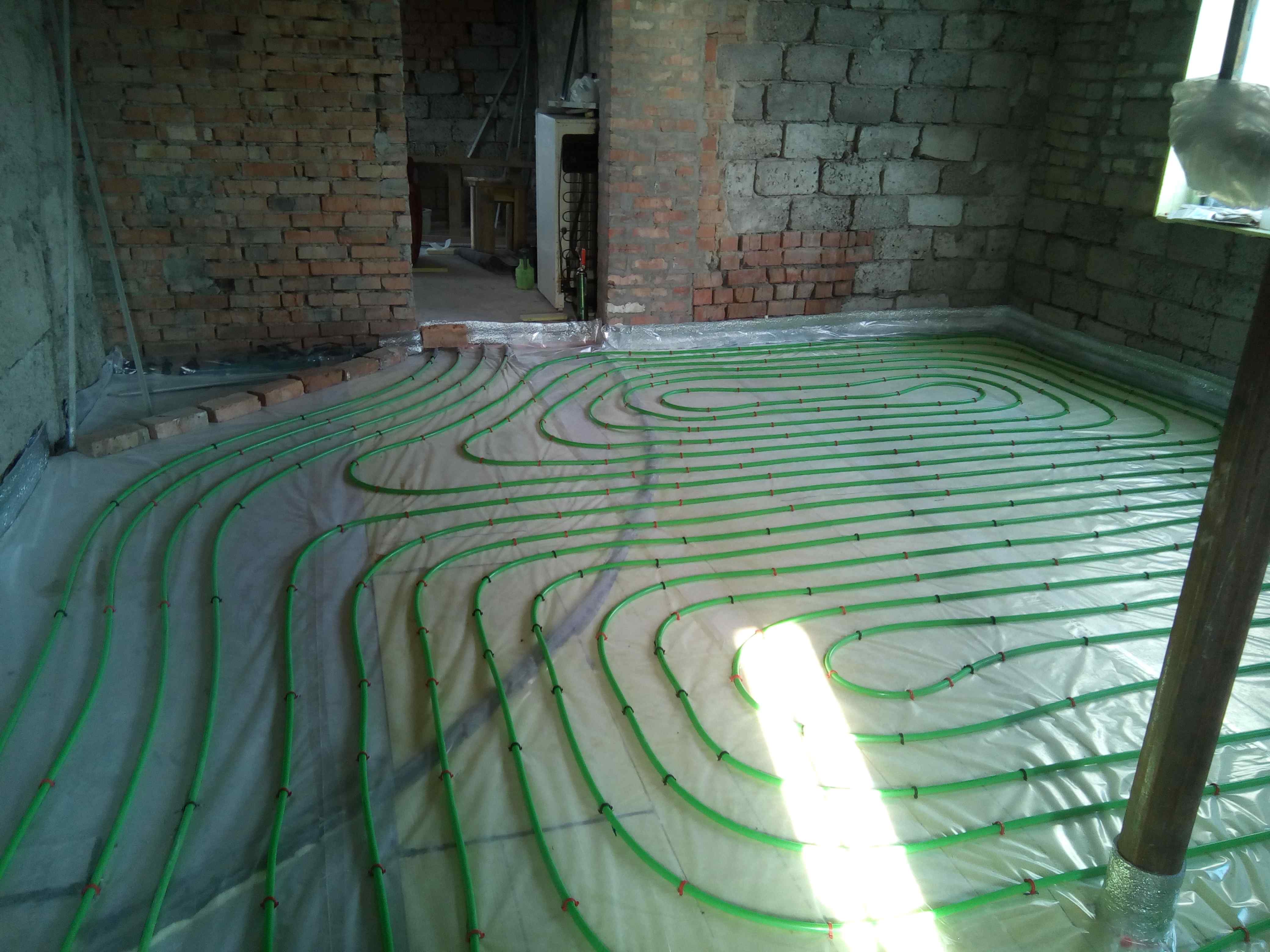

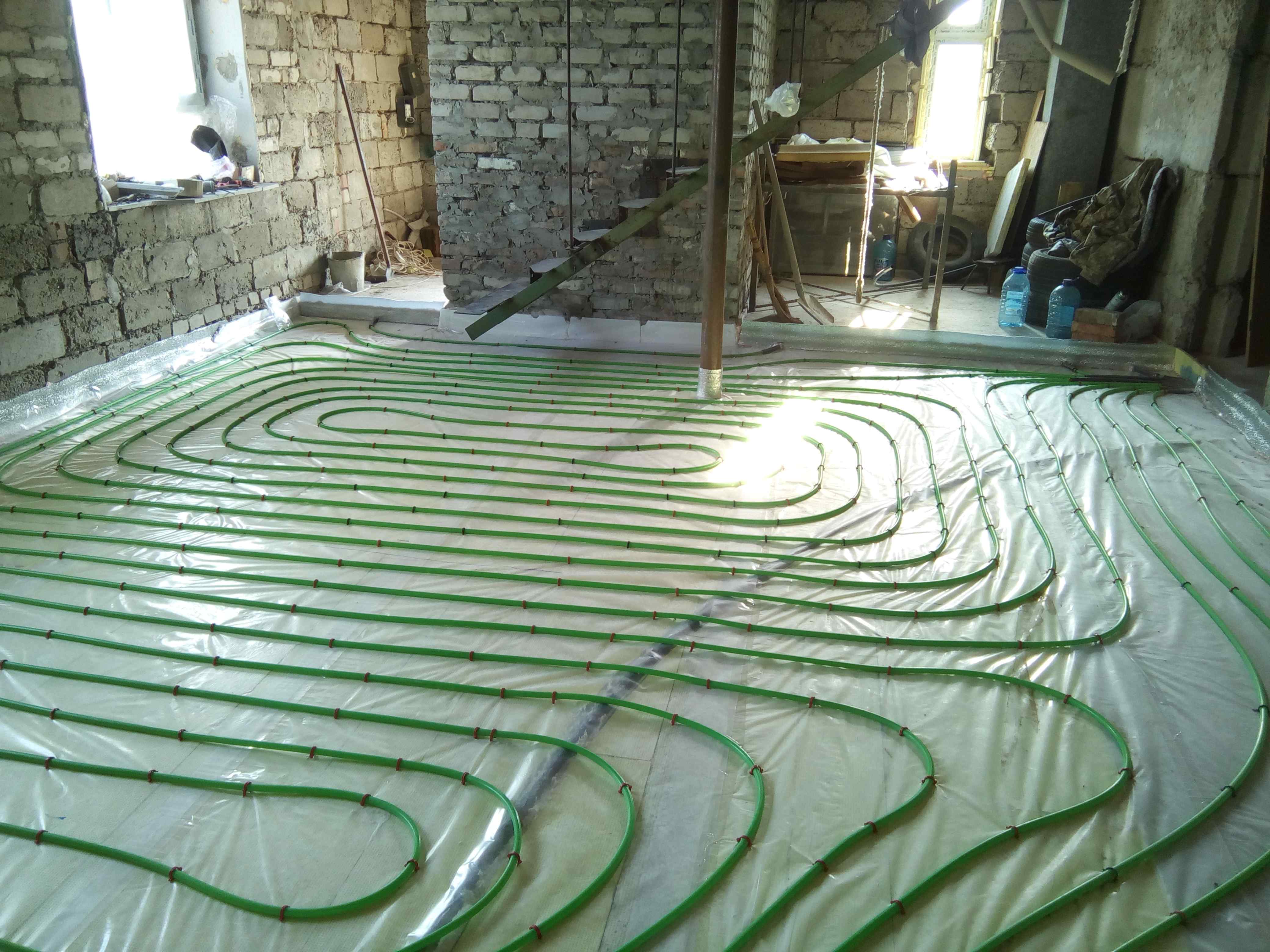

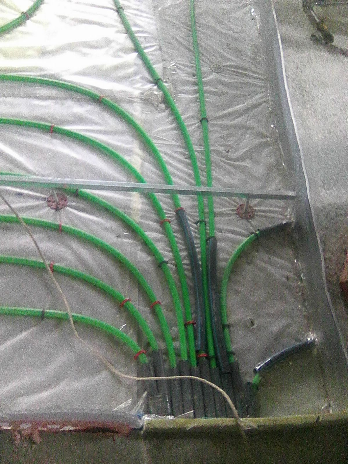

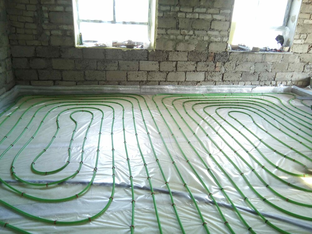

При заливці ТП ви труби під тиском тримали чи ні???
Да, четыре атмосферы.Два контура всю зиму простояли под давлением в последней заливке.

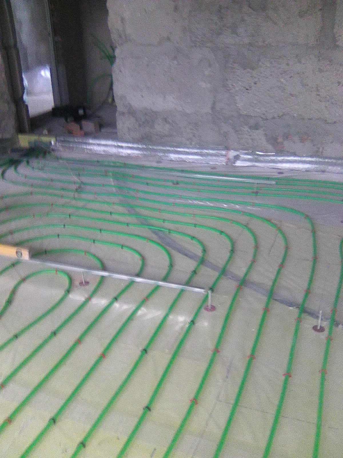

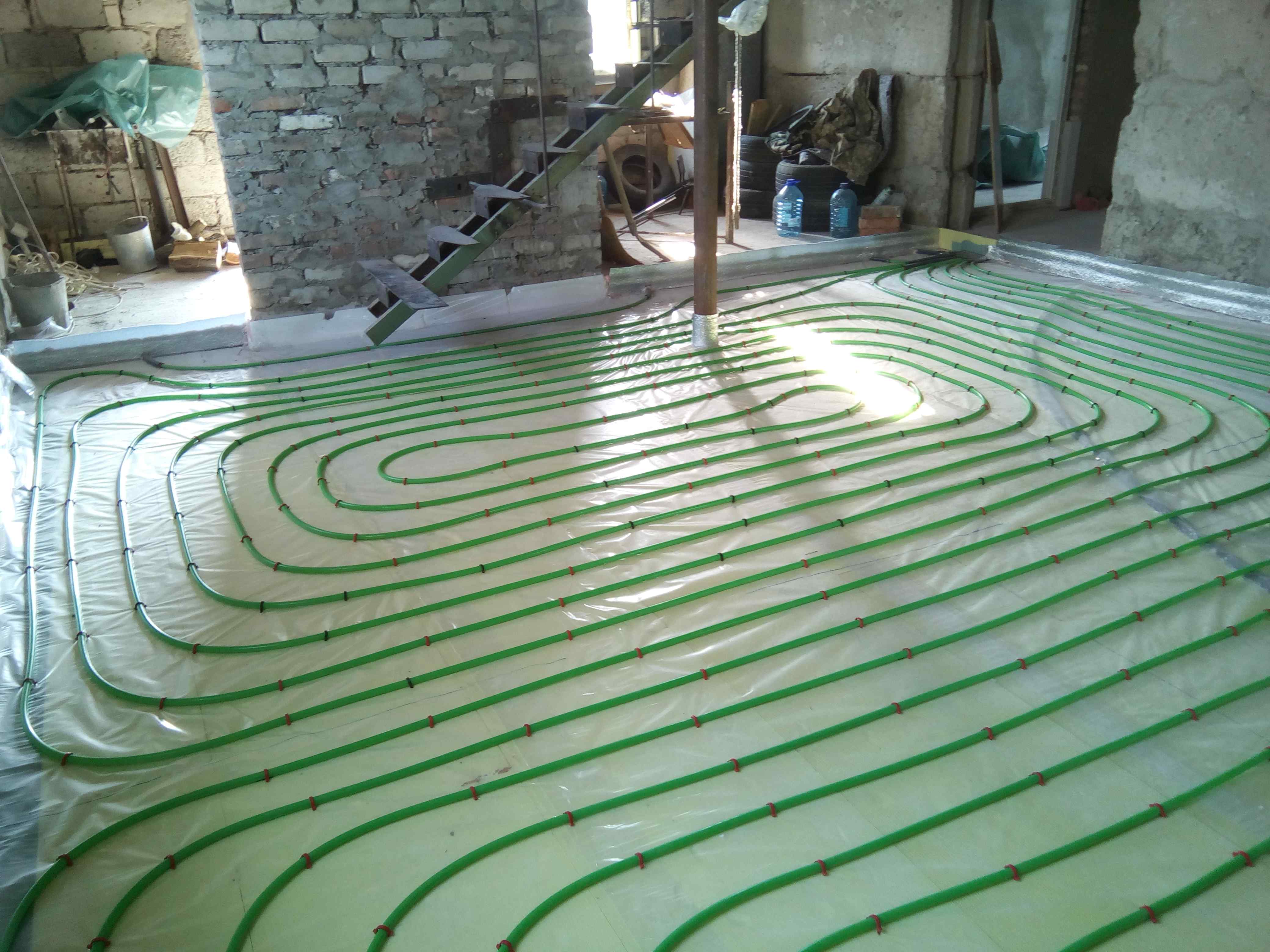

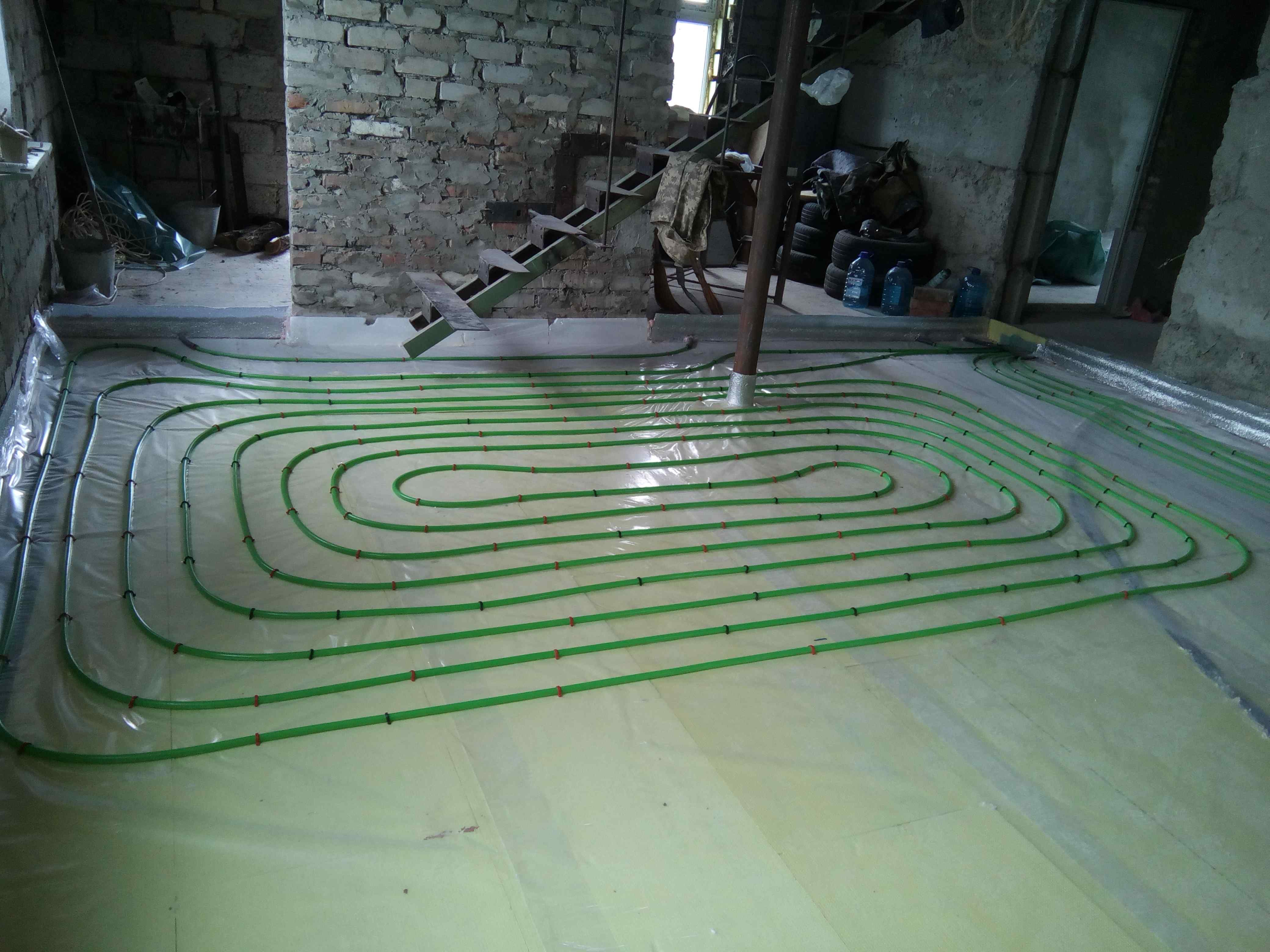

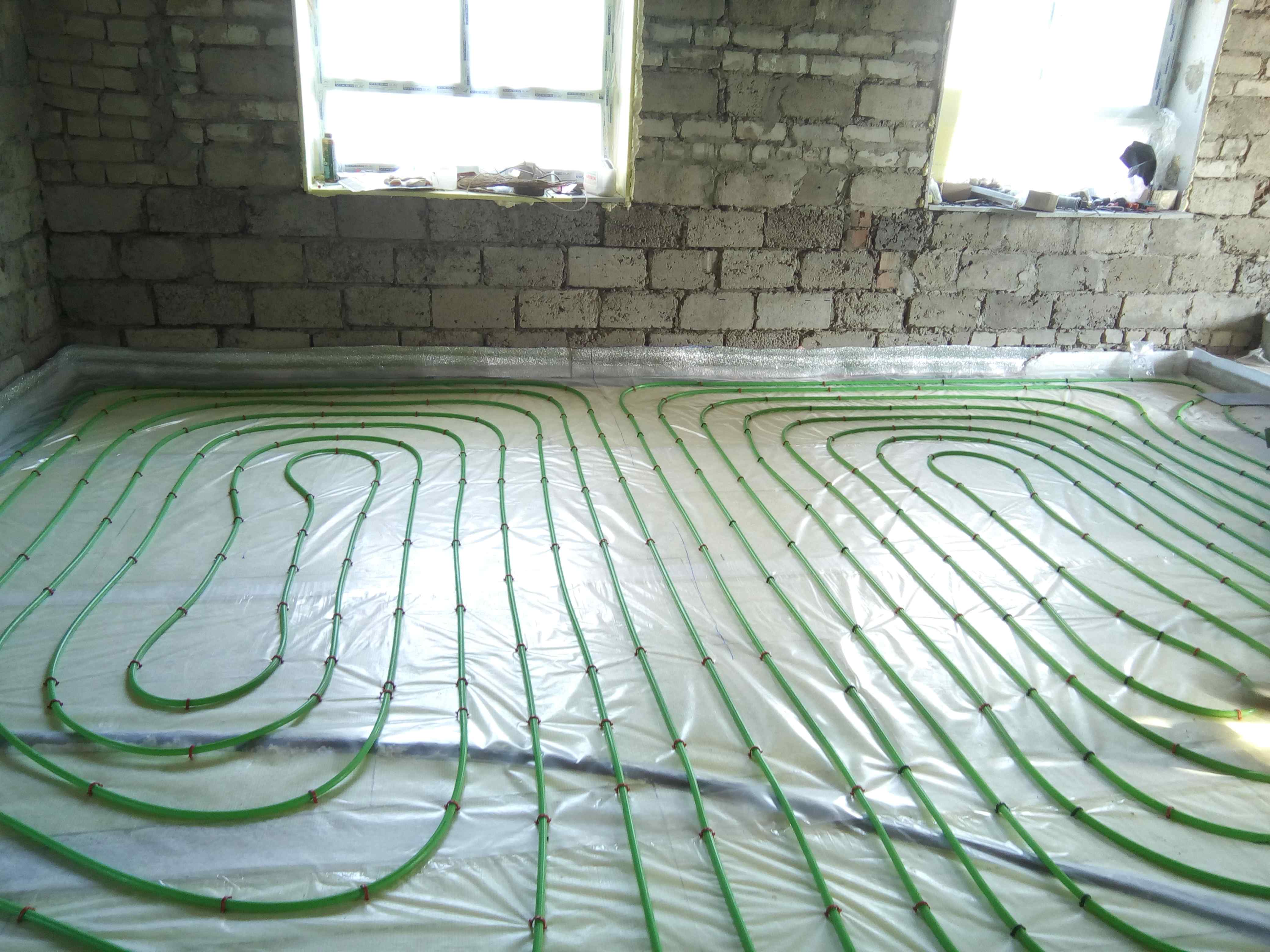

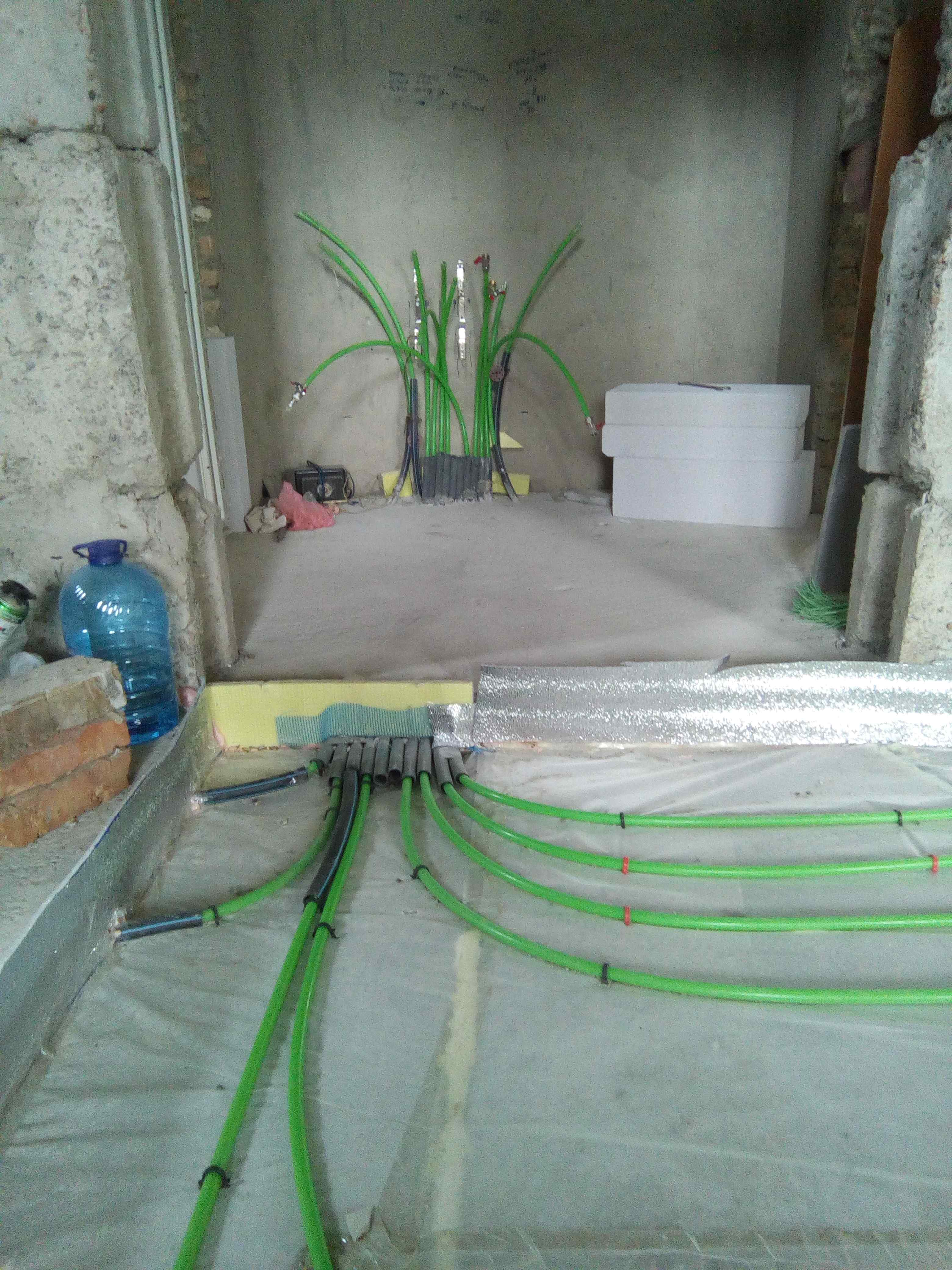

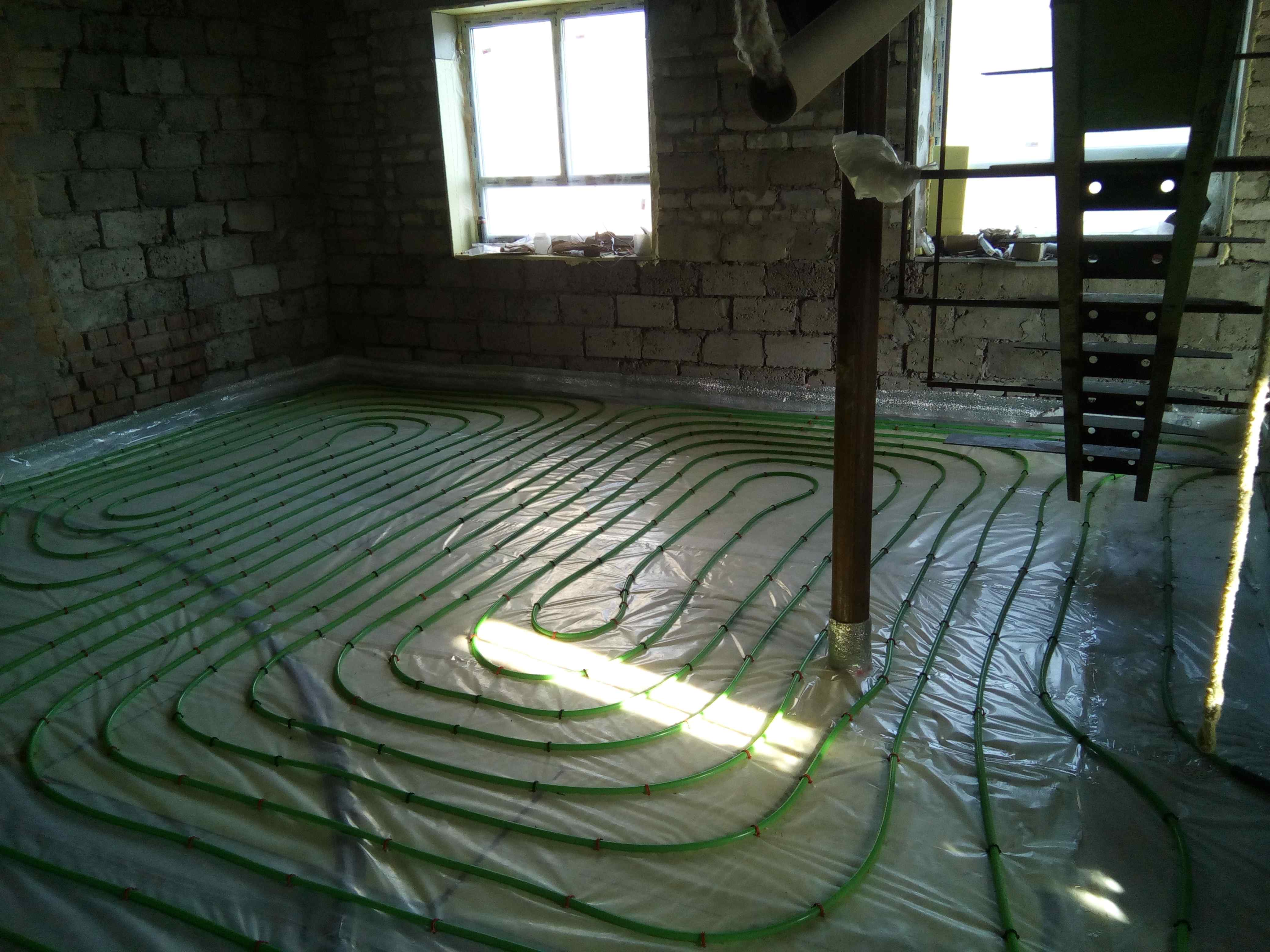

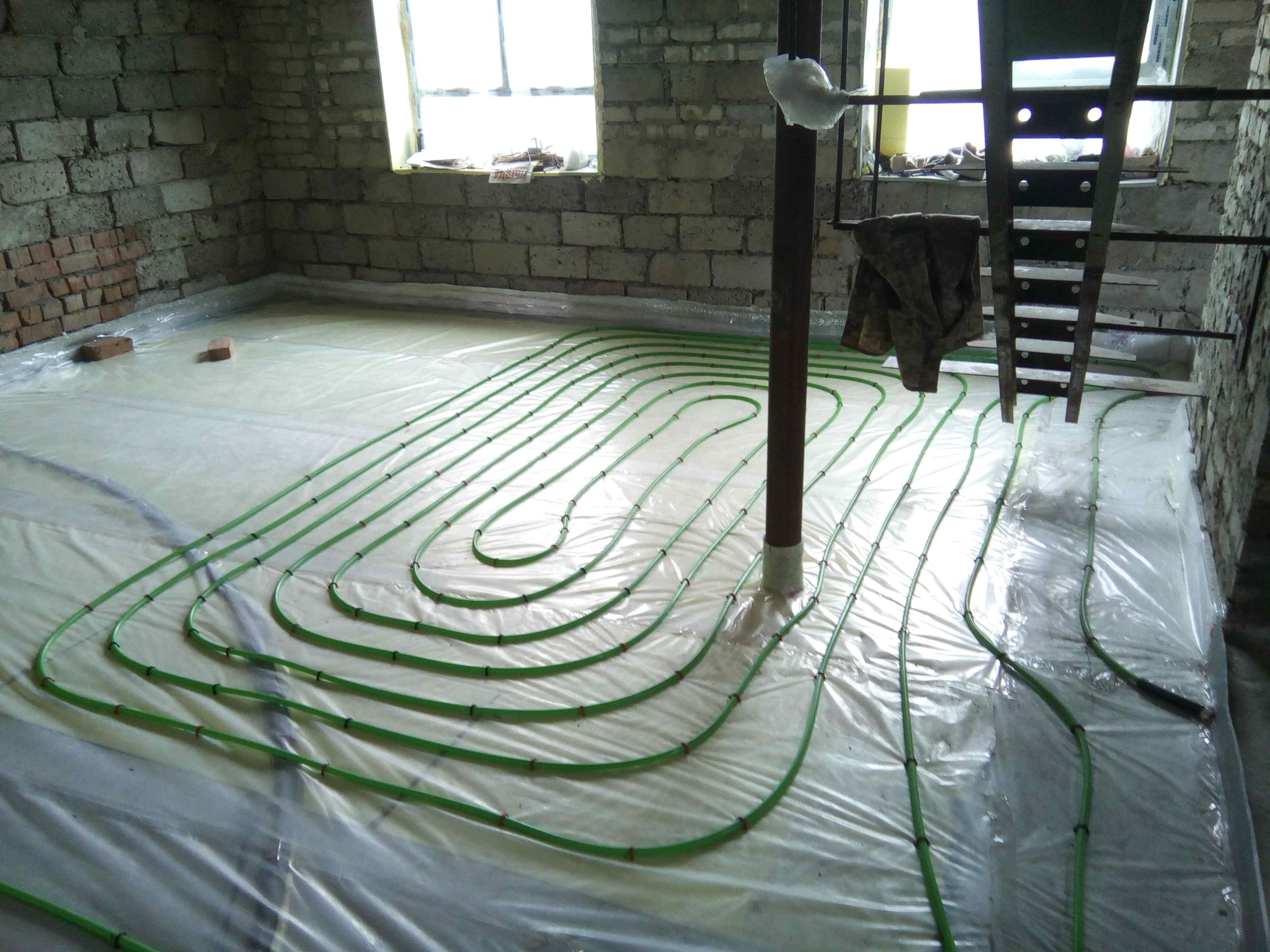

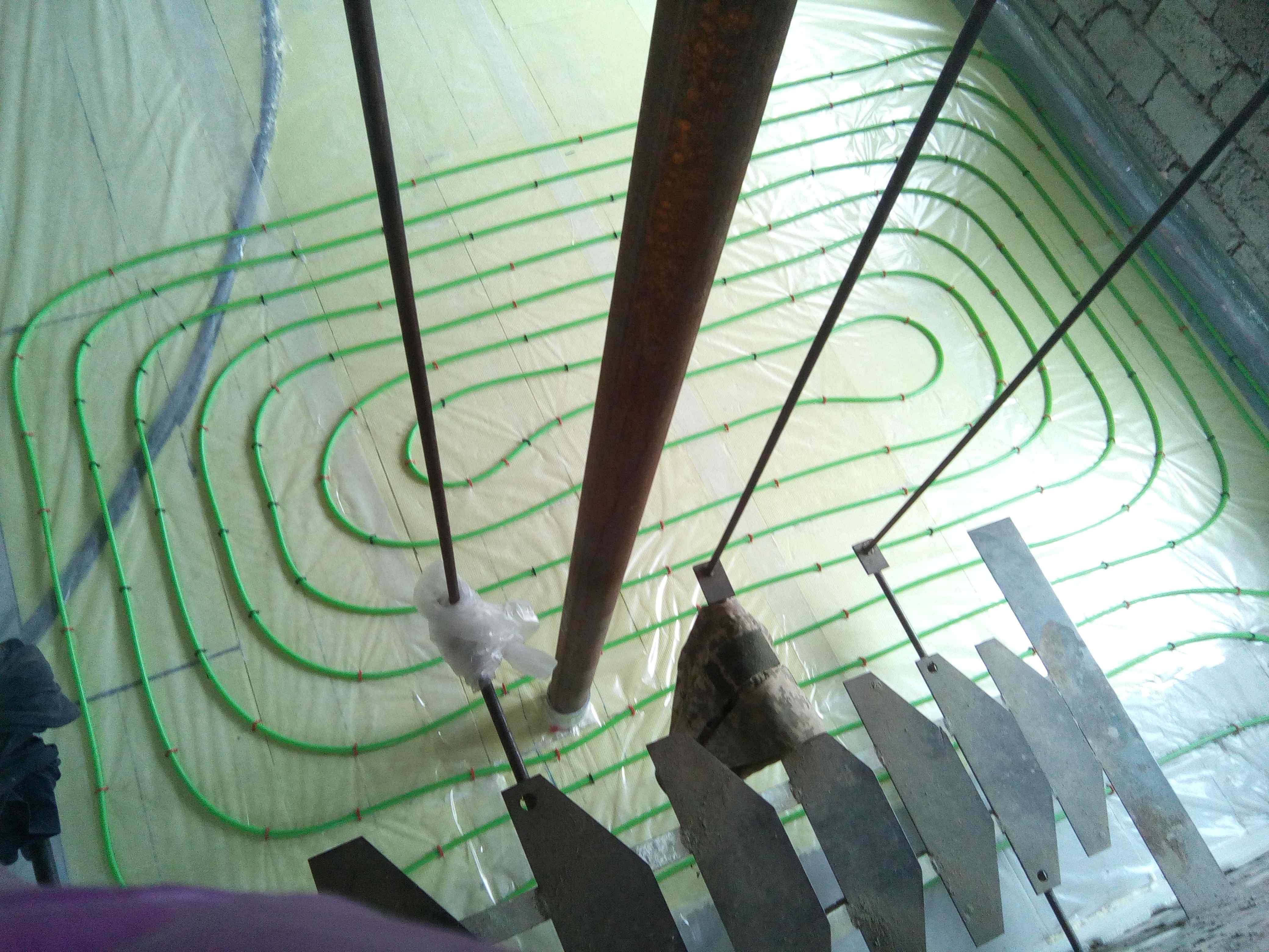

Ну вот и домотан последний контур,осталось выставить маяки и заливать. В конце работы вкусняшка на скорую руку под джин с пивасиком. Вернее джин мне,пивасик жене.:D :flag1:
  • Лайк 6
  • Дізлайк 1

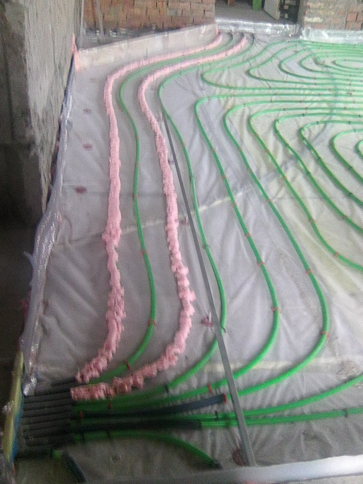

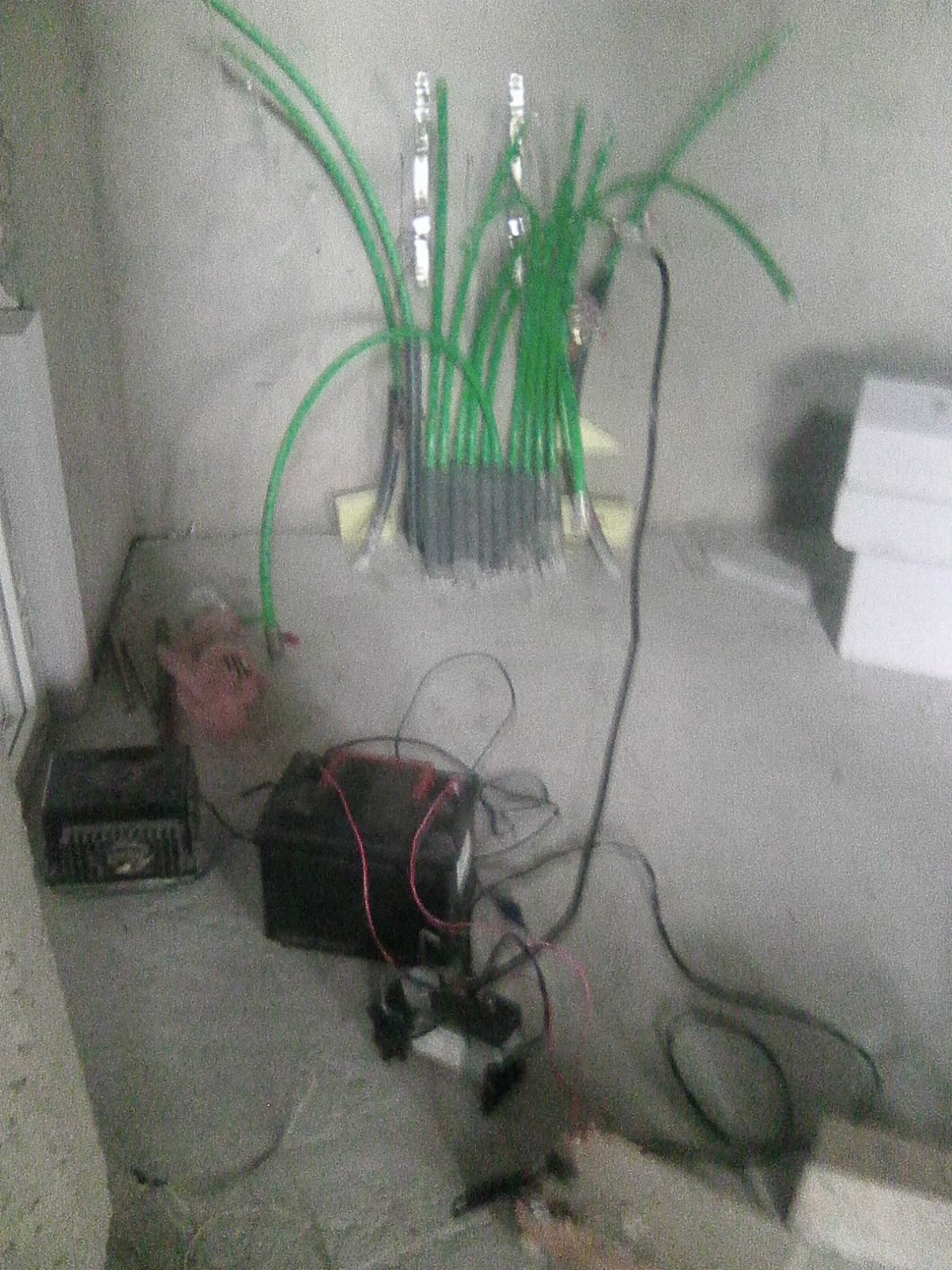

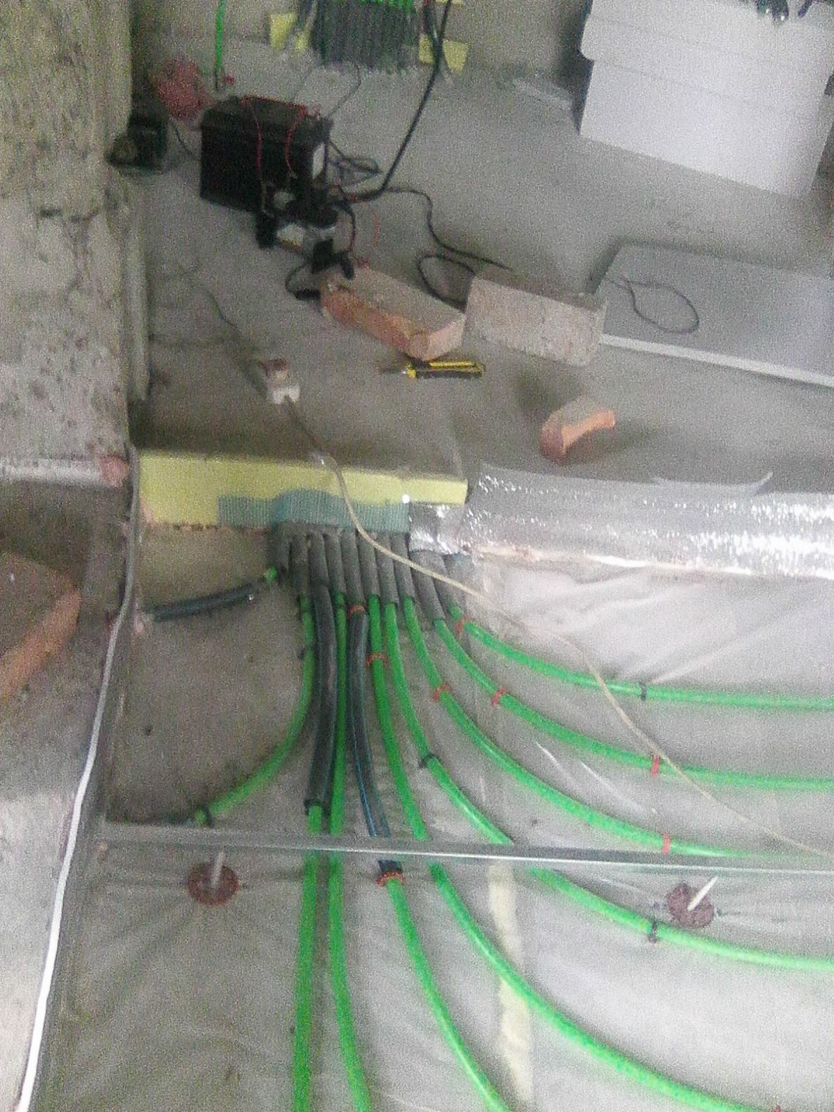

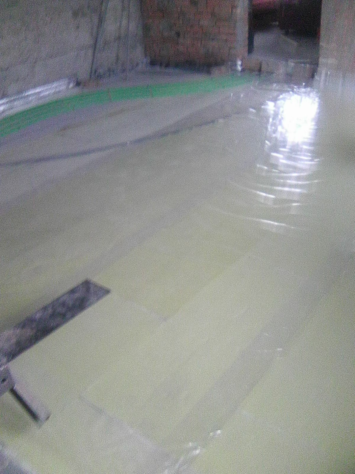

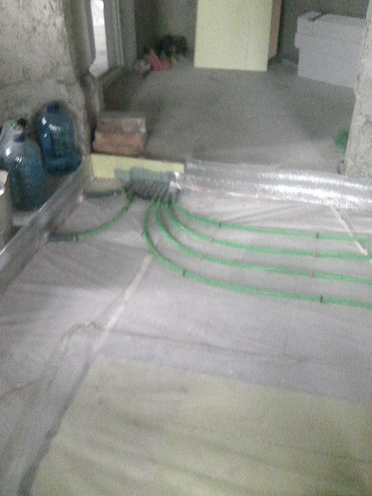

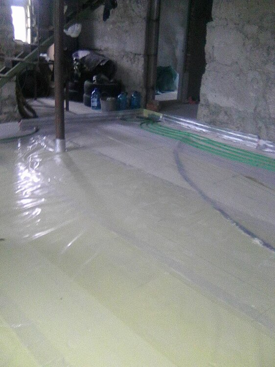

Выставил маяки и легко задул клей пеной две подачи на кухню,так как сразу одеть утеплитель забыл. Опрессовал два контура на 4 атмосферы. Погода заливать не даёт,жду просветления.

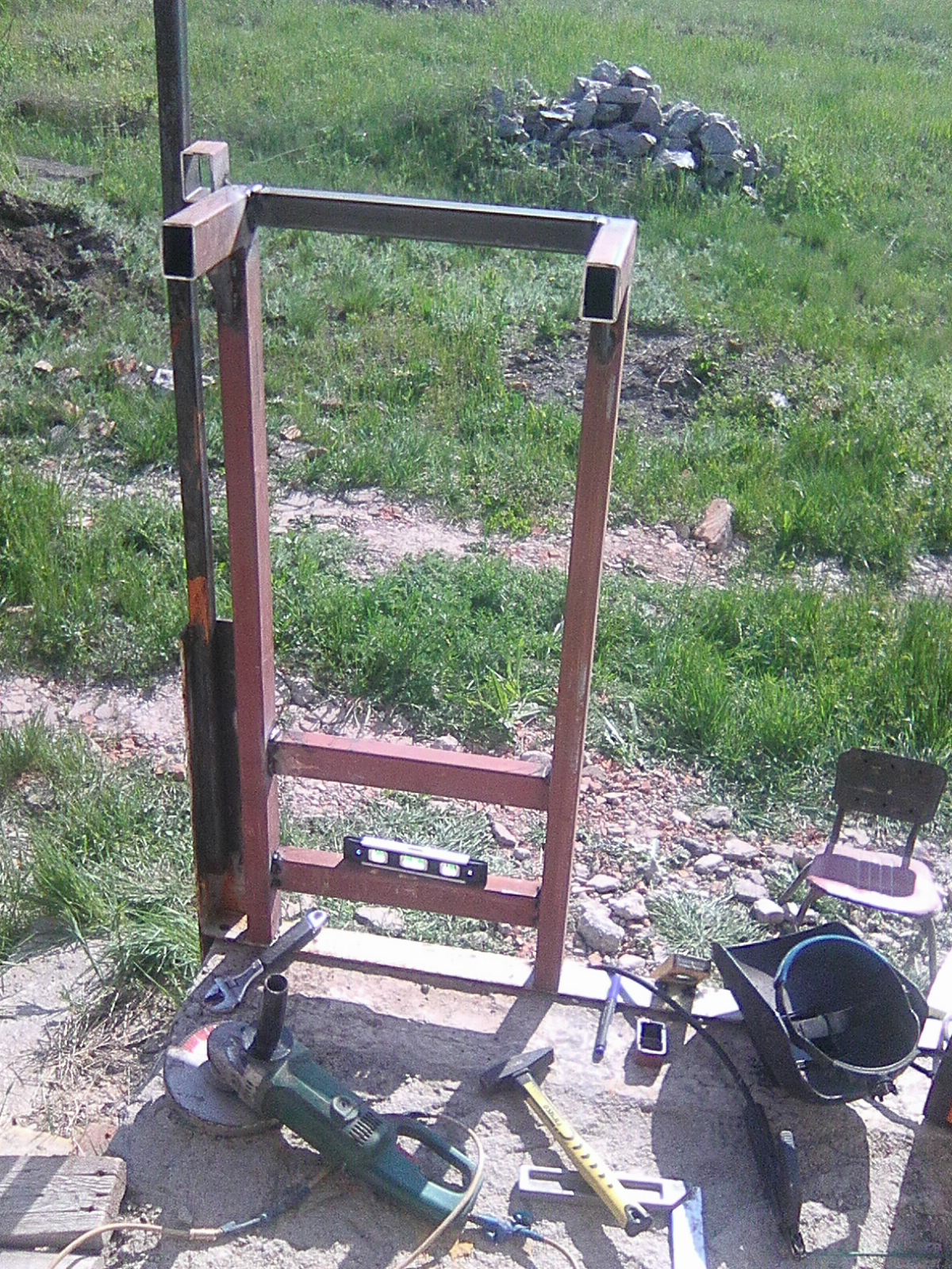

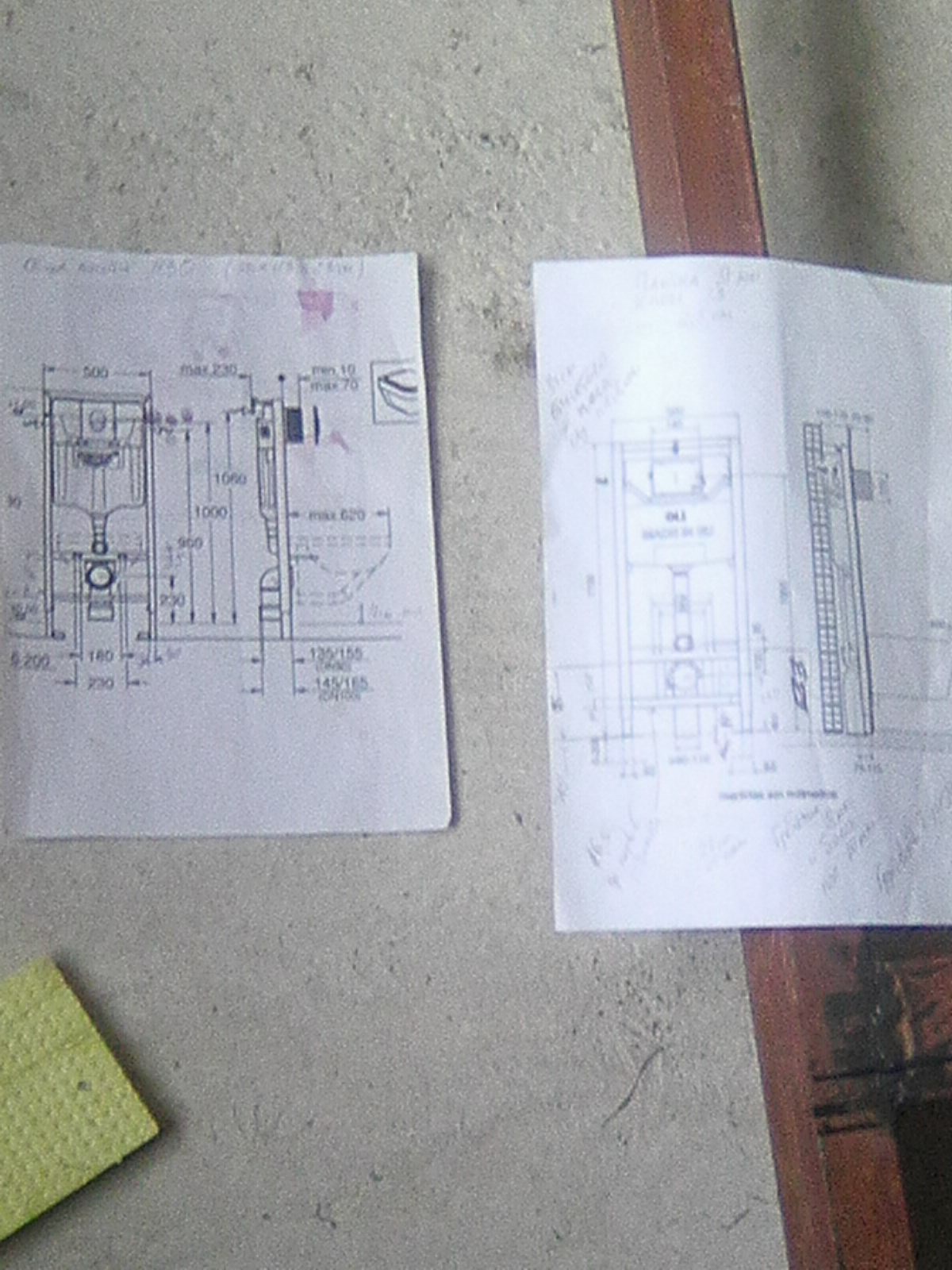

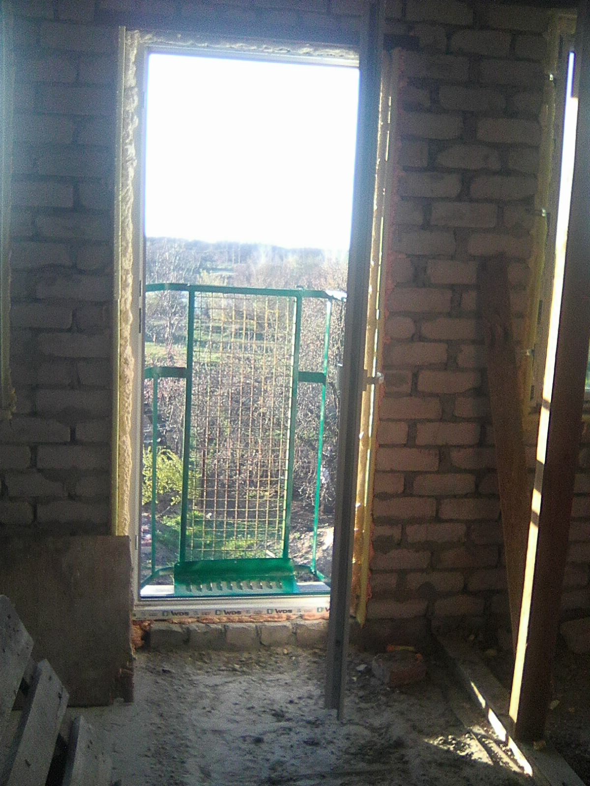

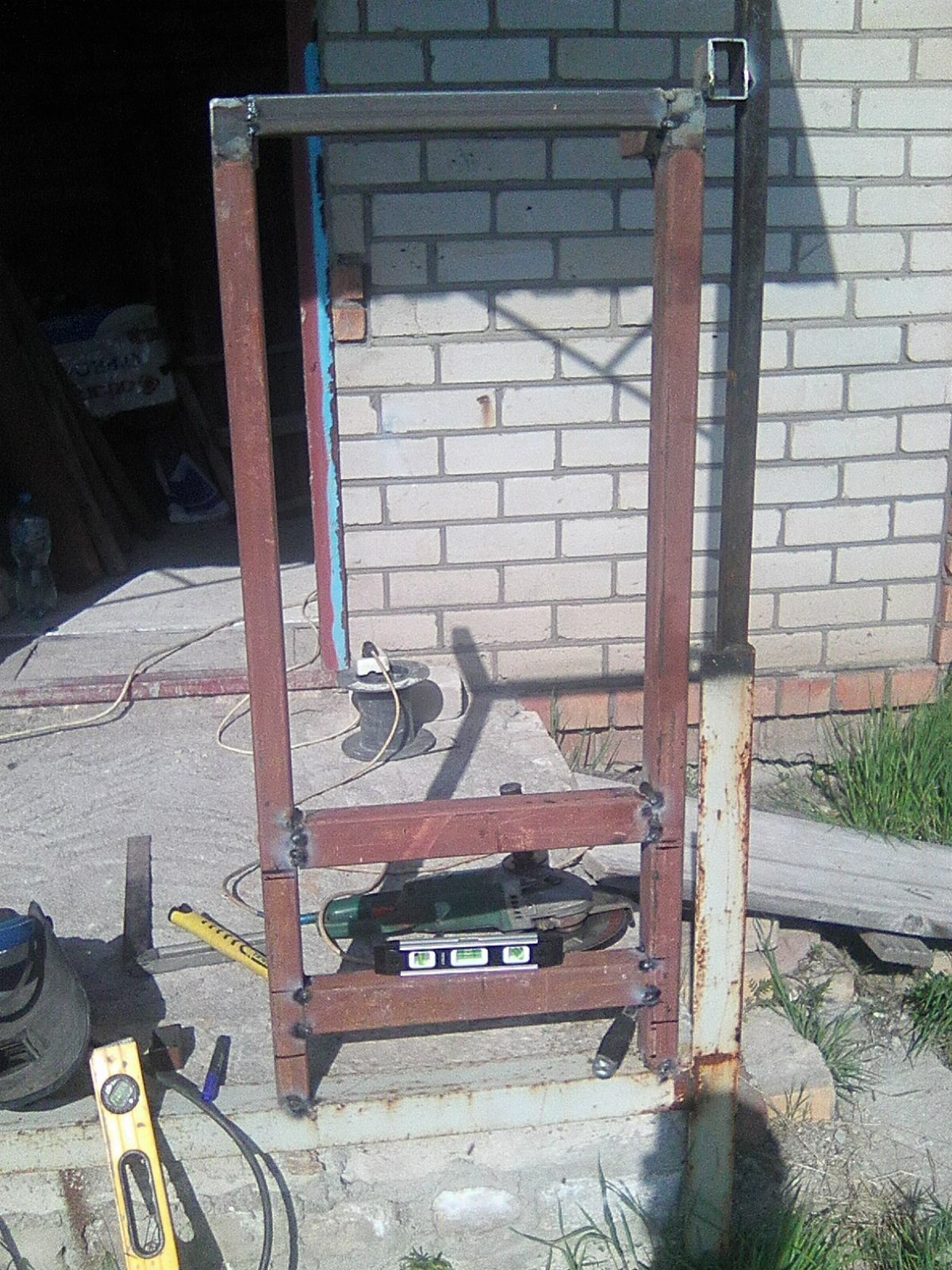

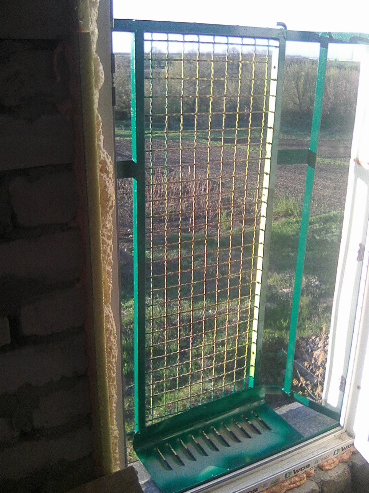

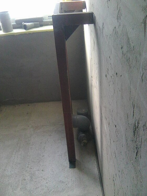

Пока балкон делать некогда,зделал небольшое ограждение на всякий случай. Ну и почти готовая инсталляция для подвесного унитаза, спасибо digor_ua,давшему в своё время размеры.Осталось по сверлить крепления и в варить гайки для шпилек.

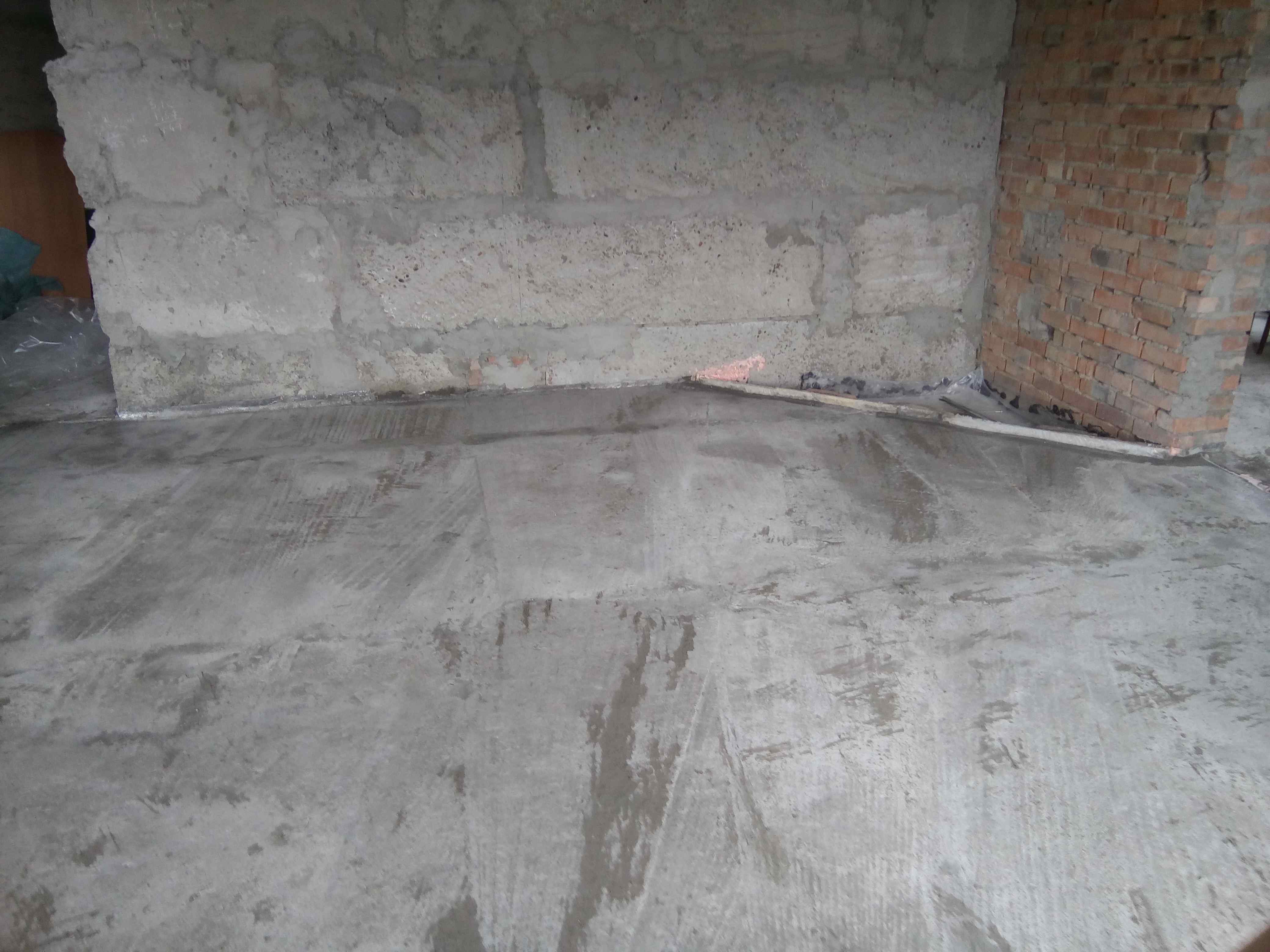

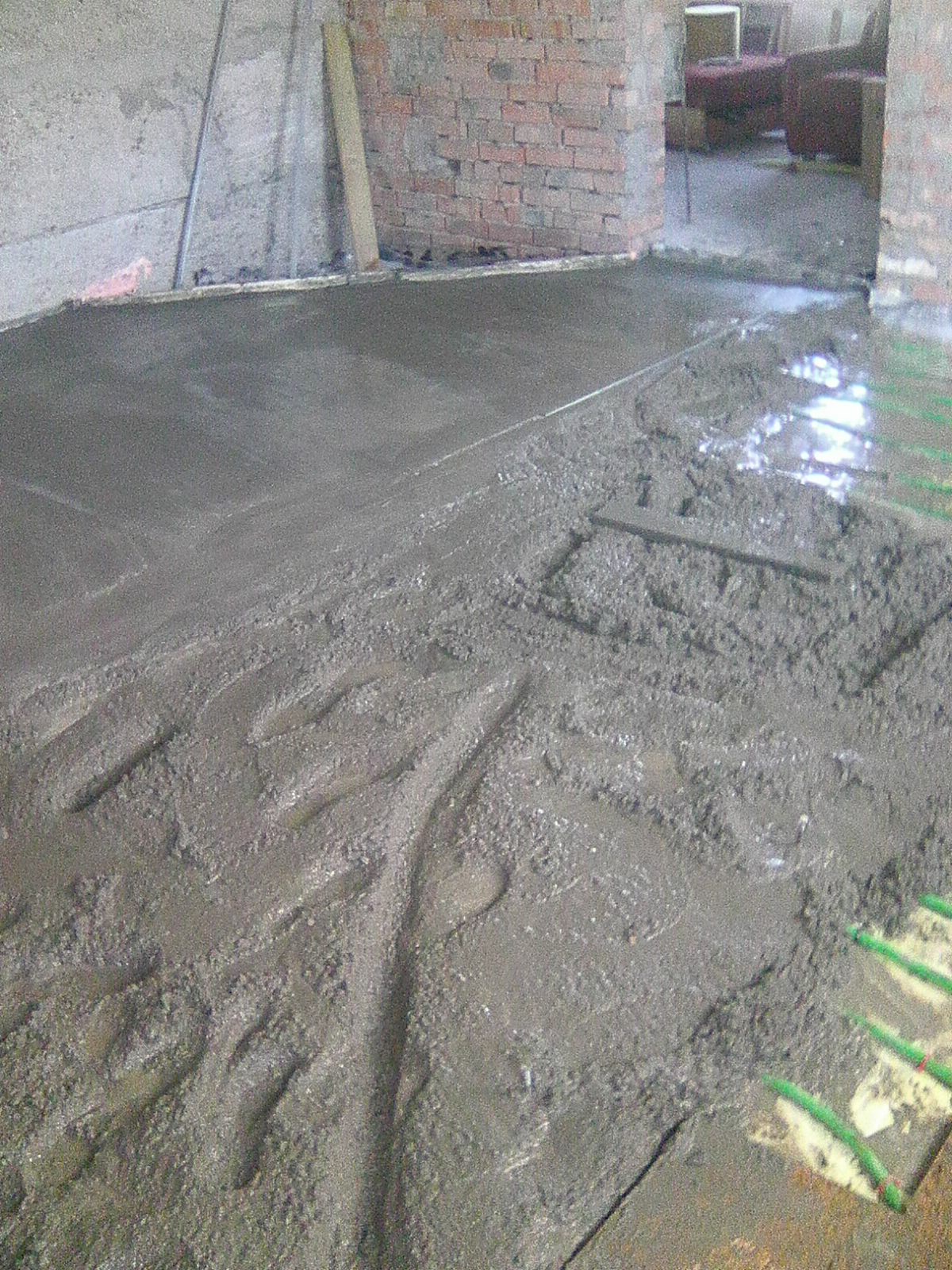

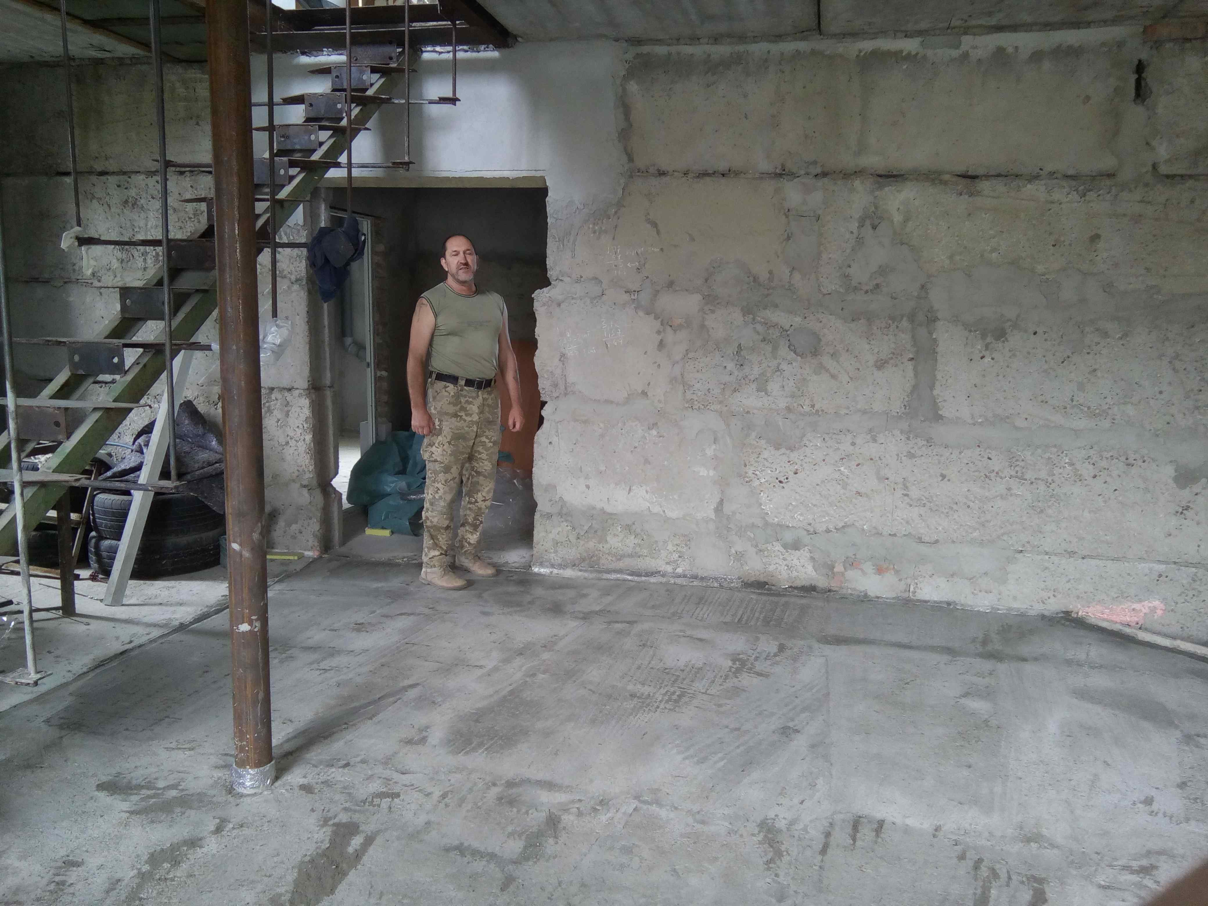

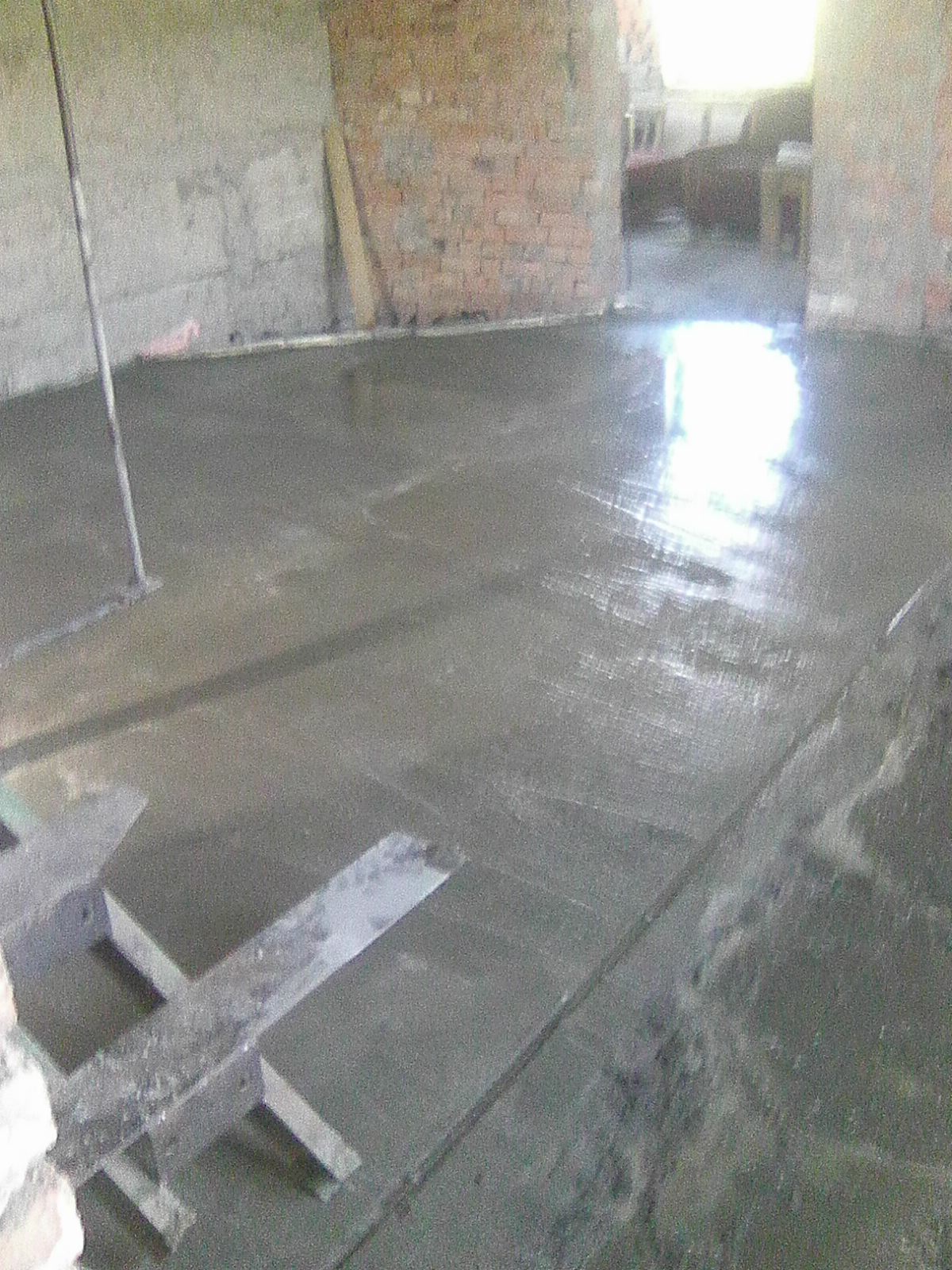

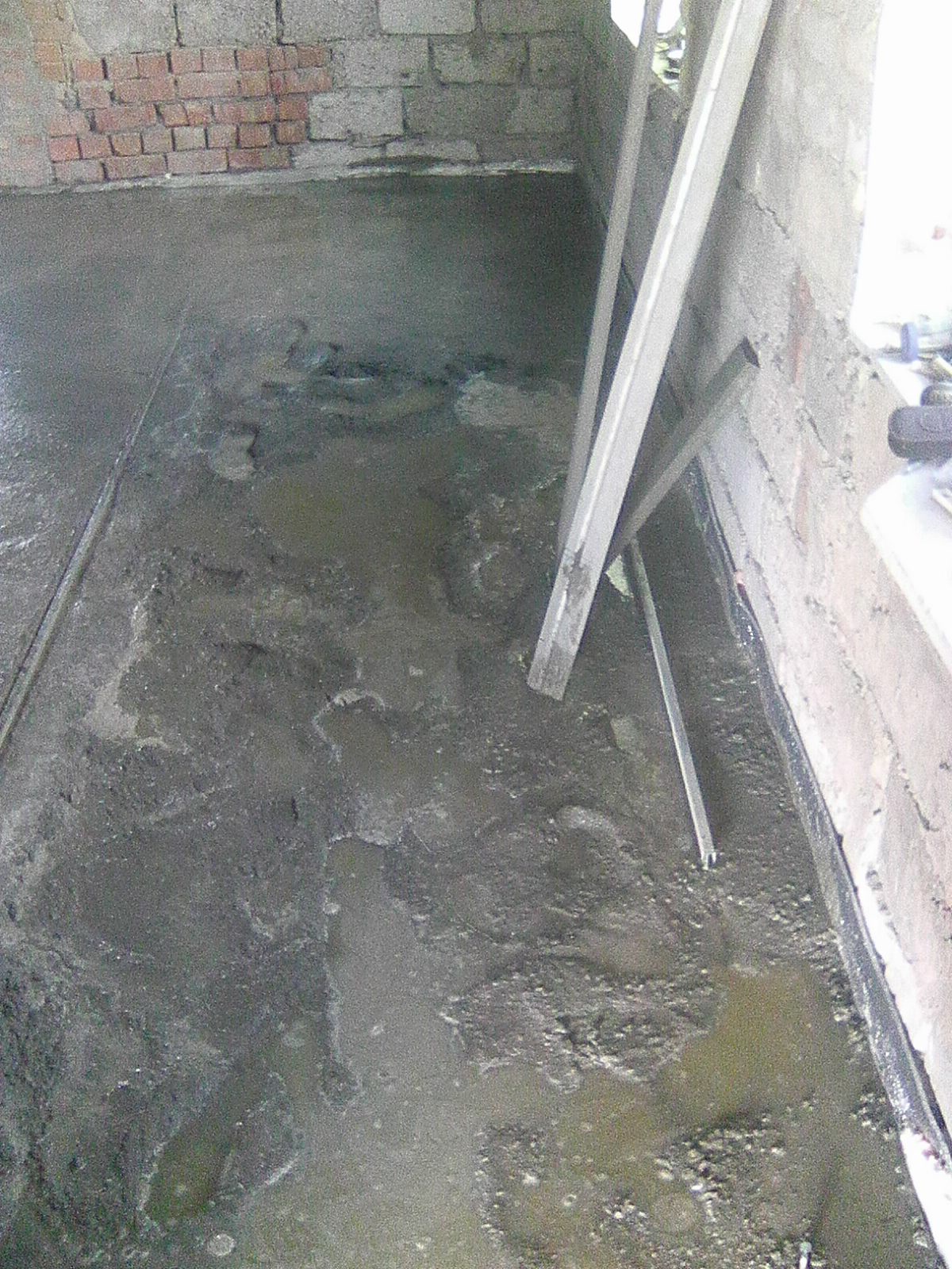

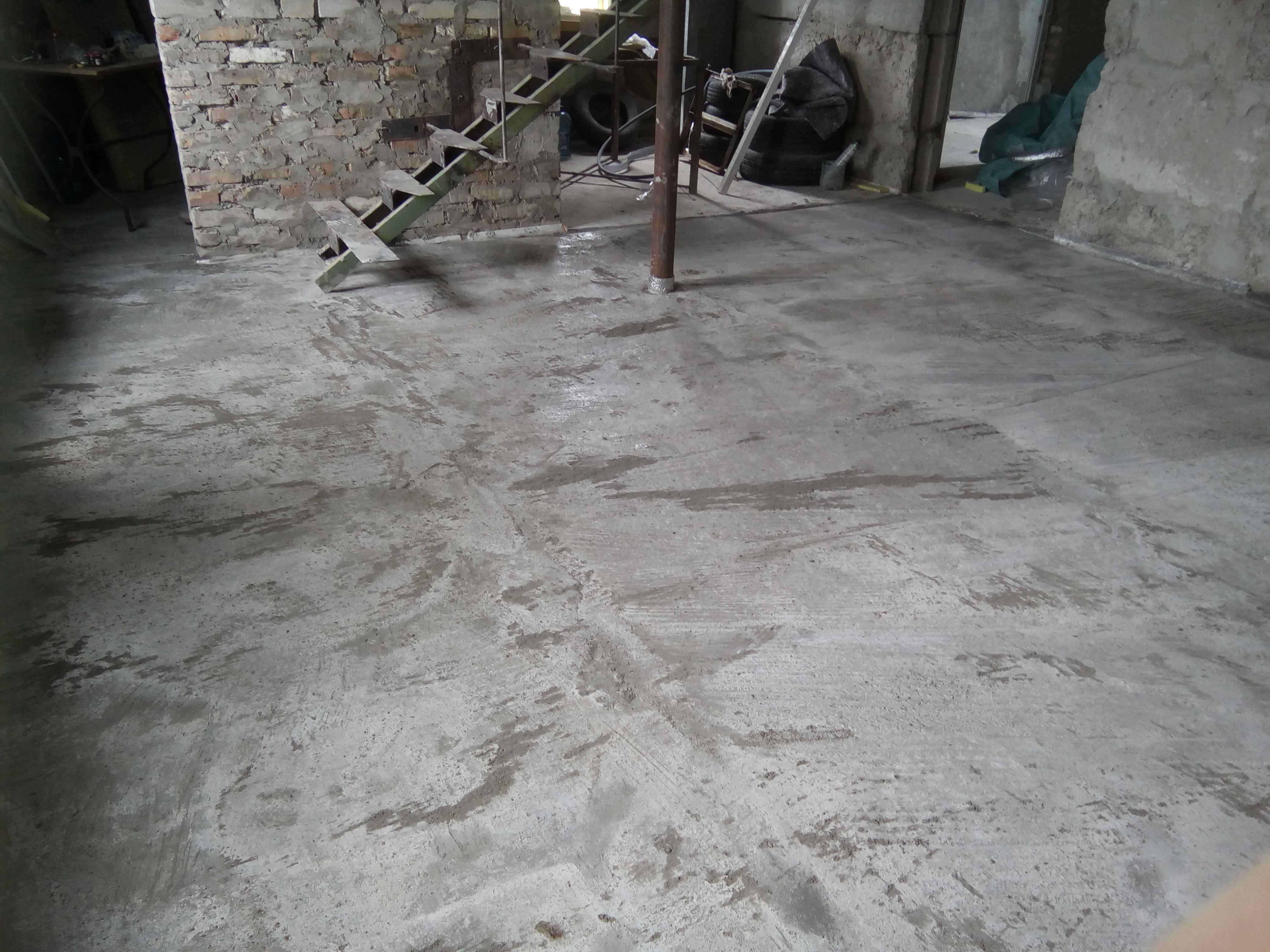

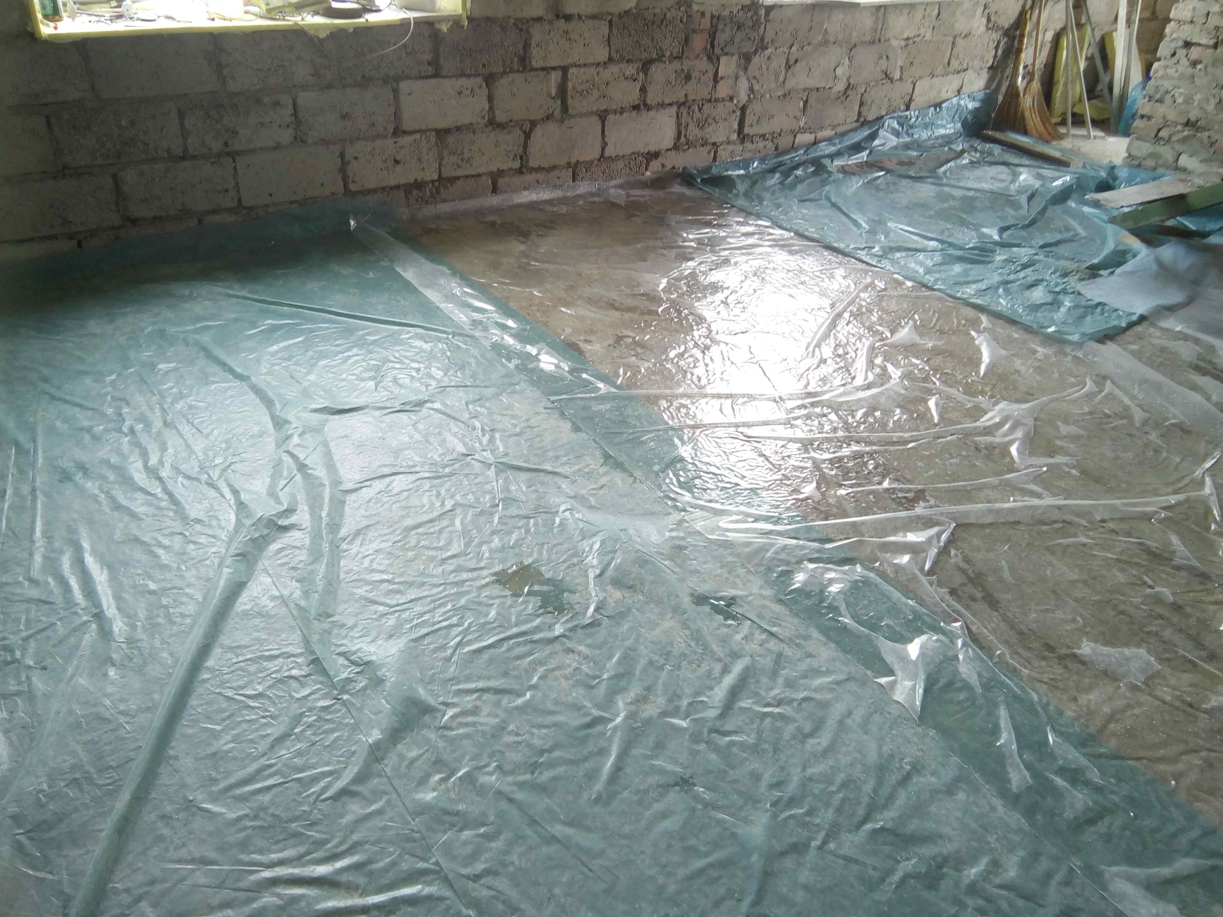

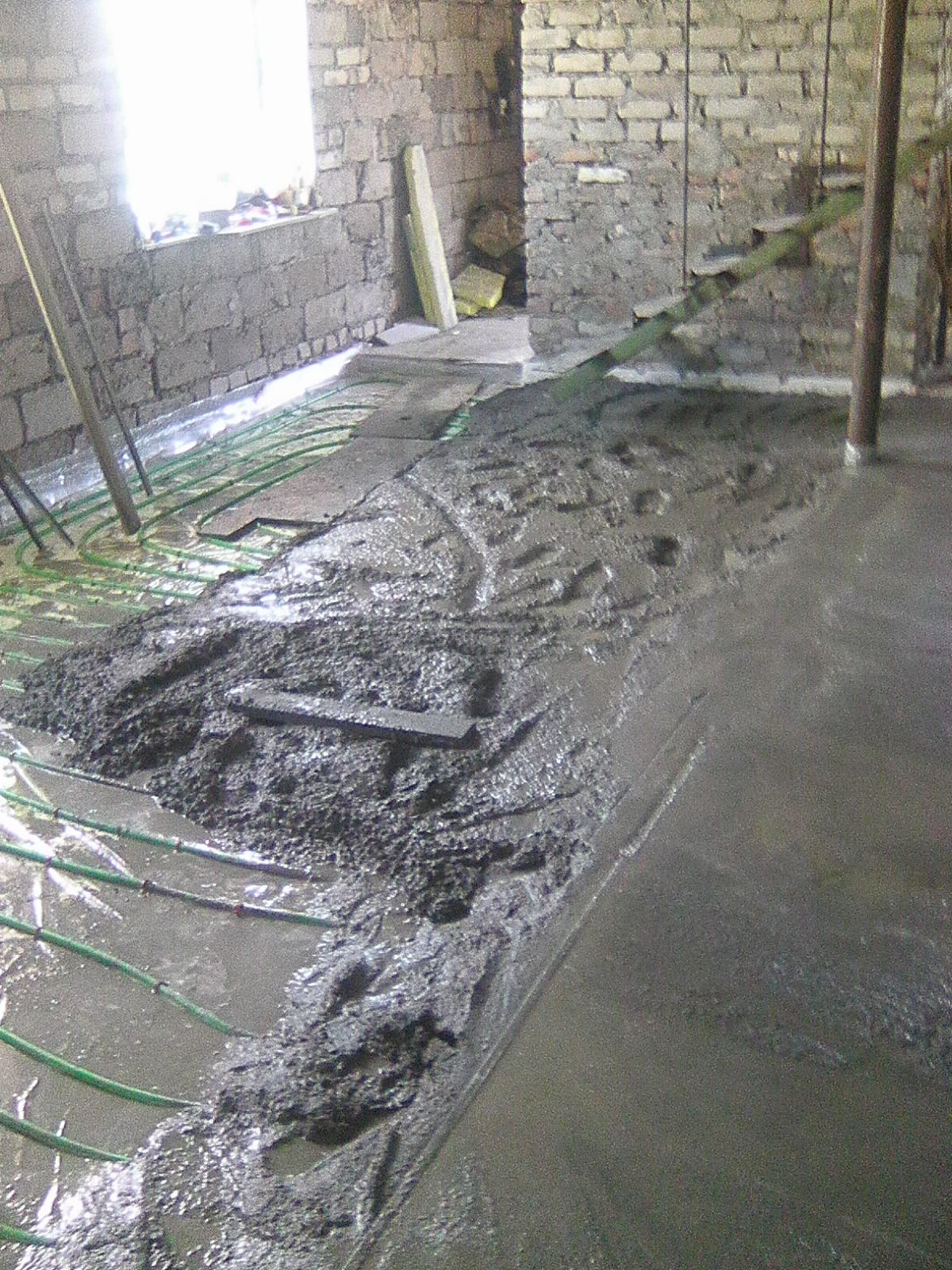

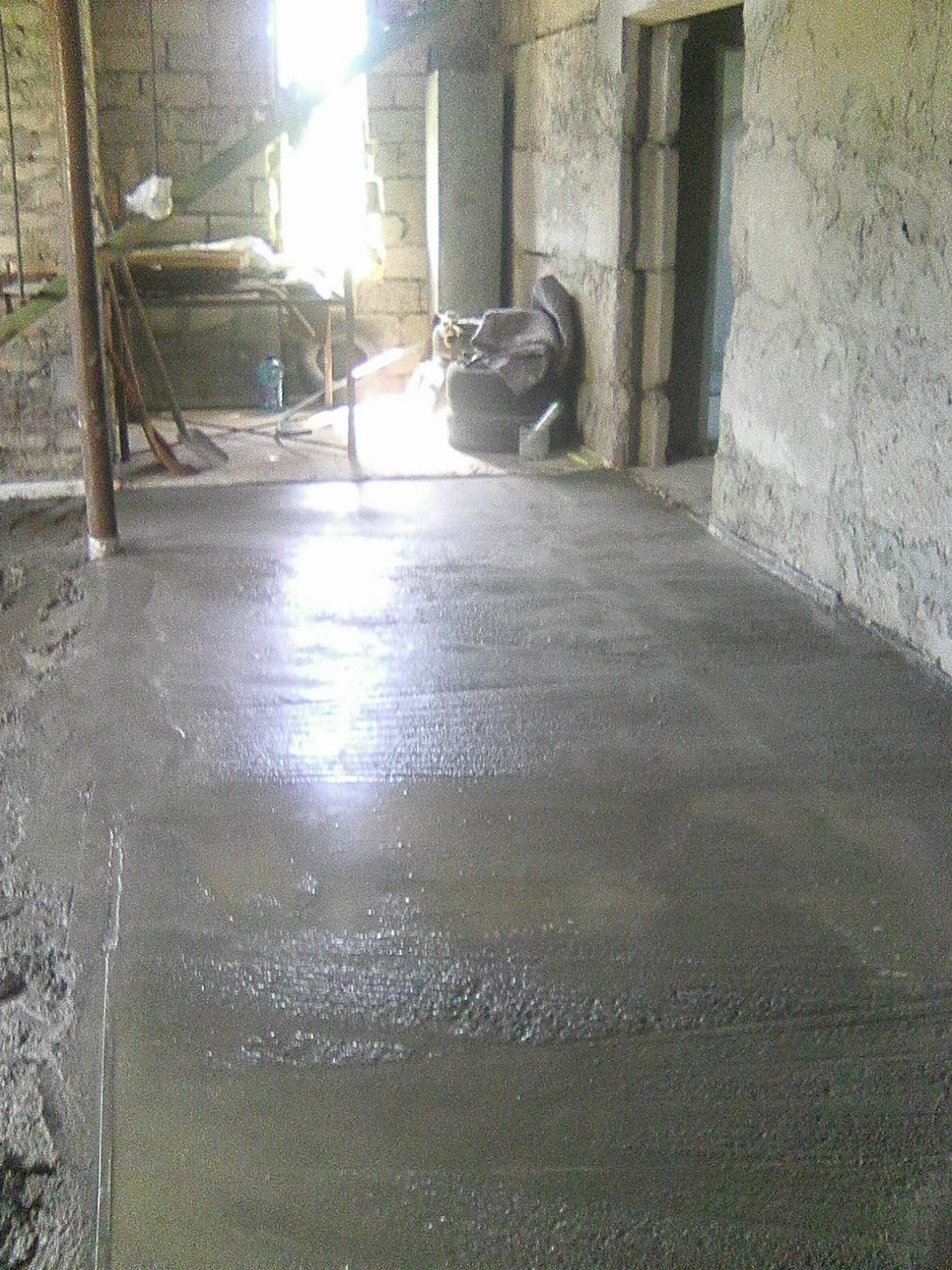

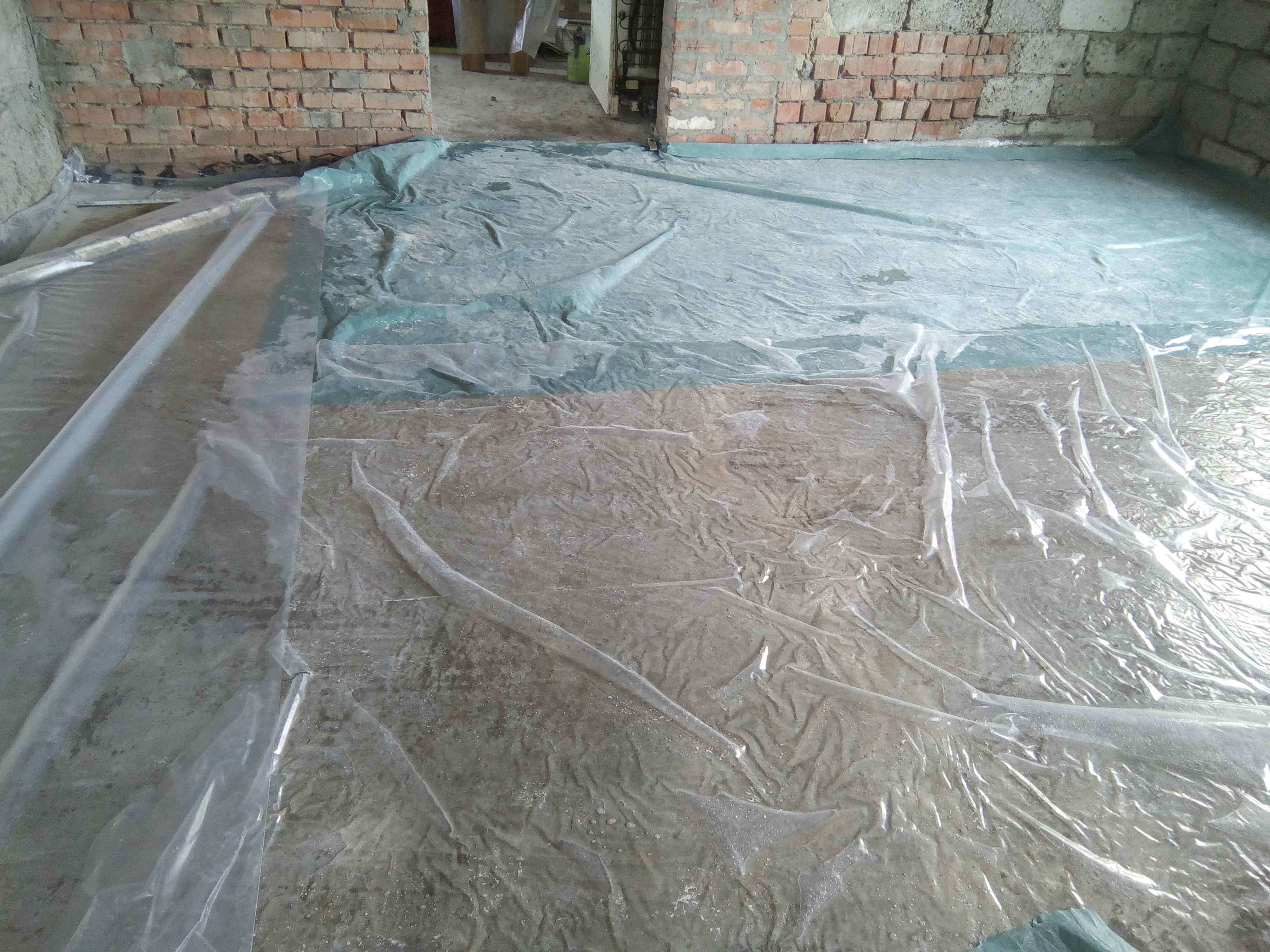

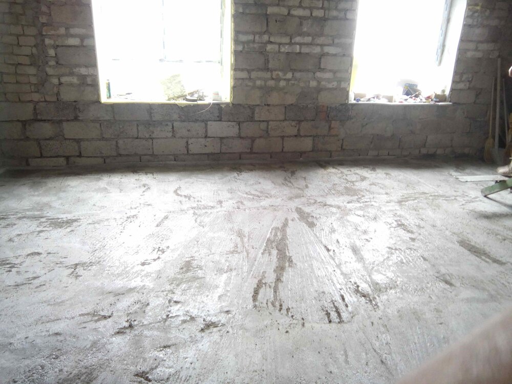

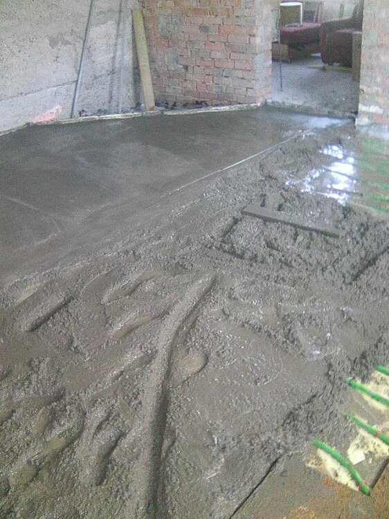

..ну вот наконец то залил последние метры тёплого пола,да 30 квадратов втроём тяжеловато,но 9 литров пива и под конец два литра вина не дали сесть "батарейке".Пальцы по разъедало......Спину ломило,хвост отпадал,повышенной лохматости не заметил.:flag1:
  • Дізлайк 1
Жиденькое... Усадочных трещин много? Сетку решили не класть?
...в том году залил 70 квадратов,ни где ни одной трещины.Забиваю низ сразу фракцией 5-20 и сверху прохожу отсевом и конечно фибра.Слой 10см,Мастерок говорил в такую толщину сетку не надо.

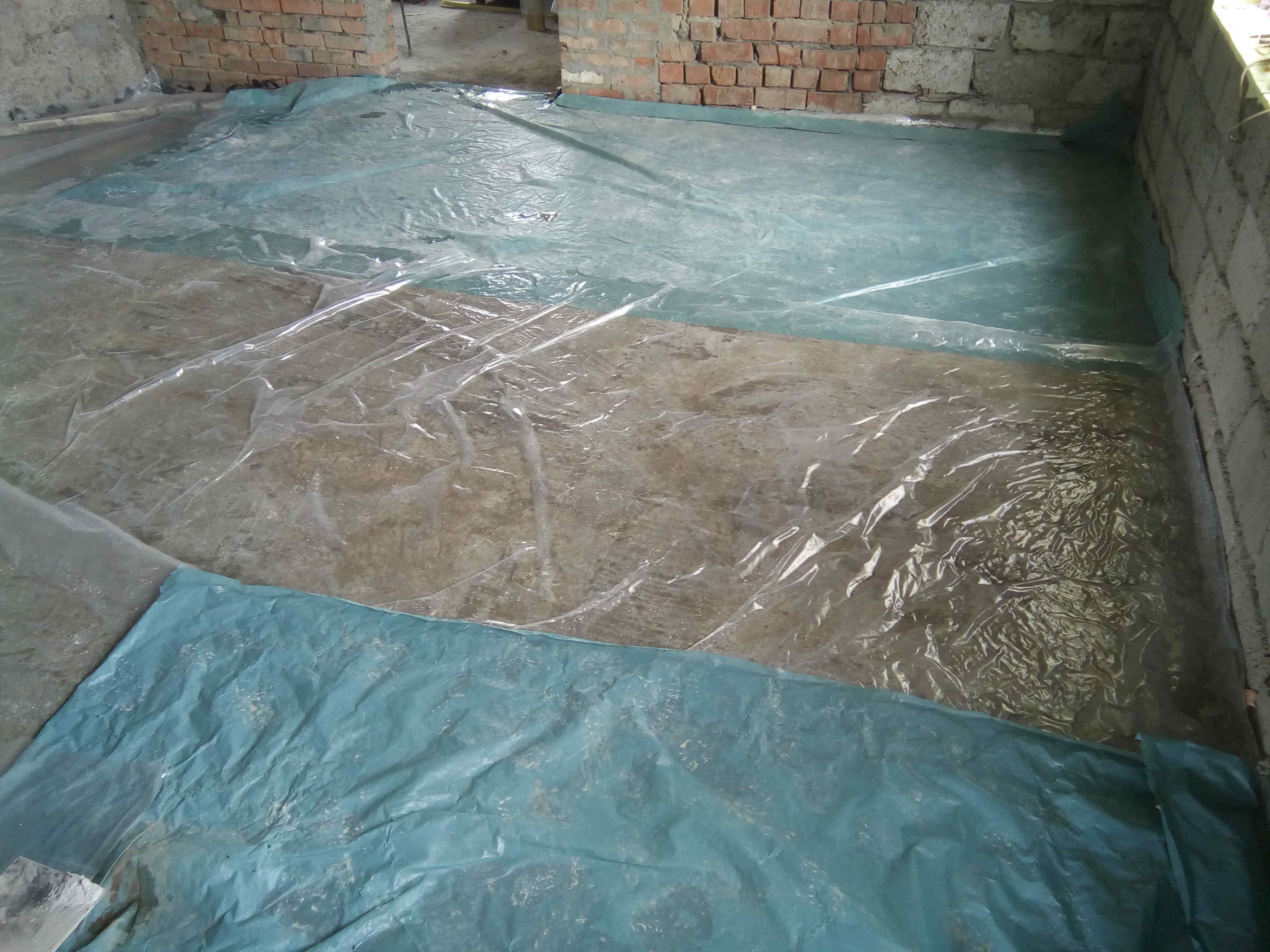

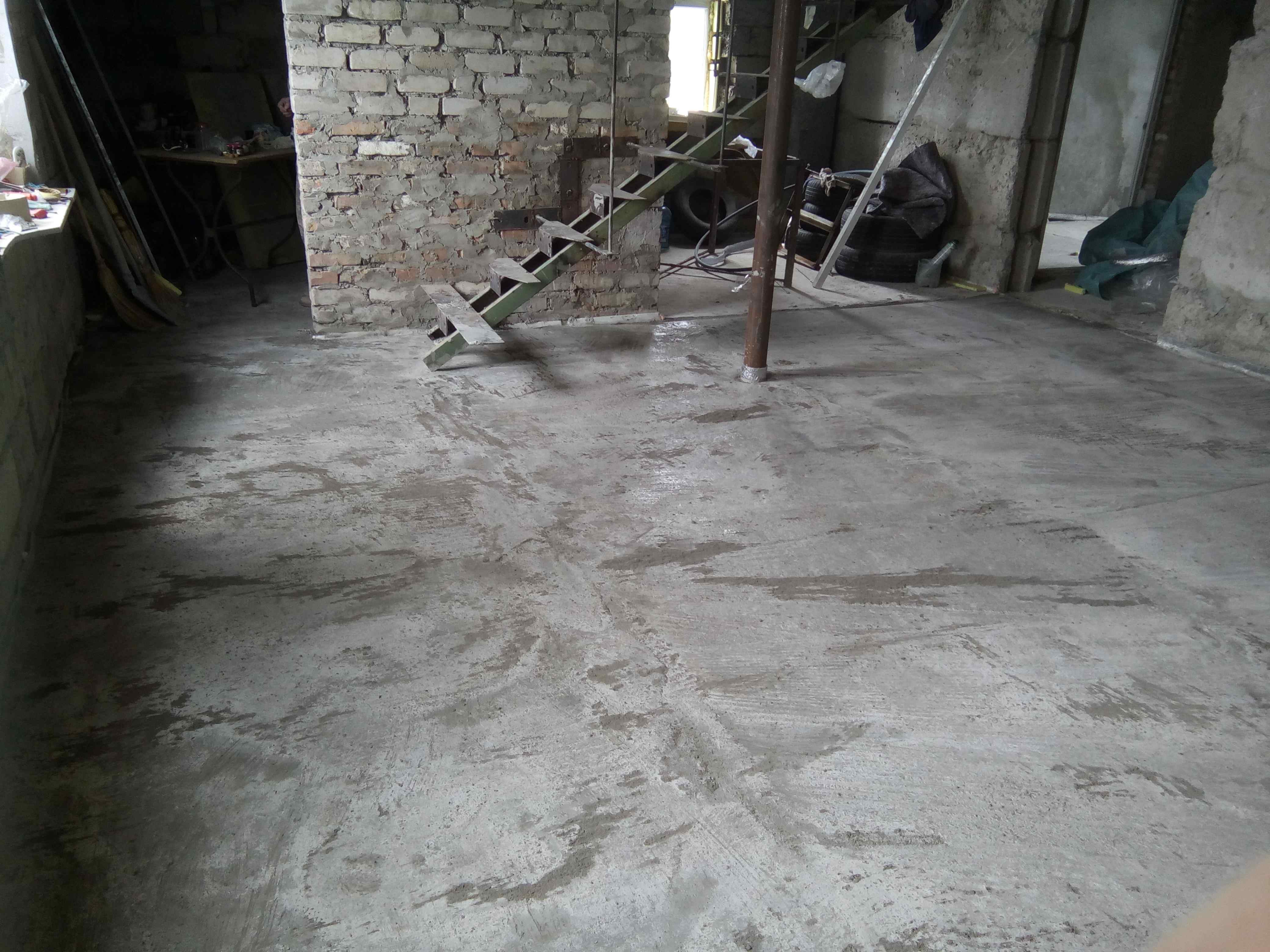

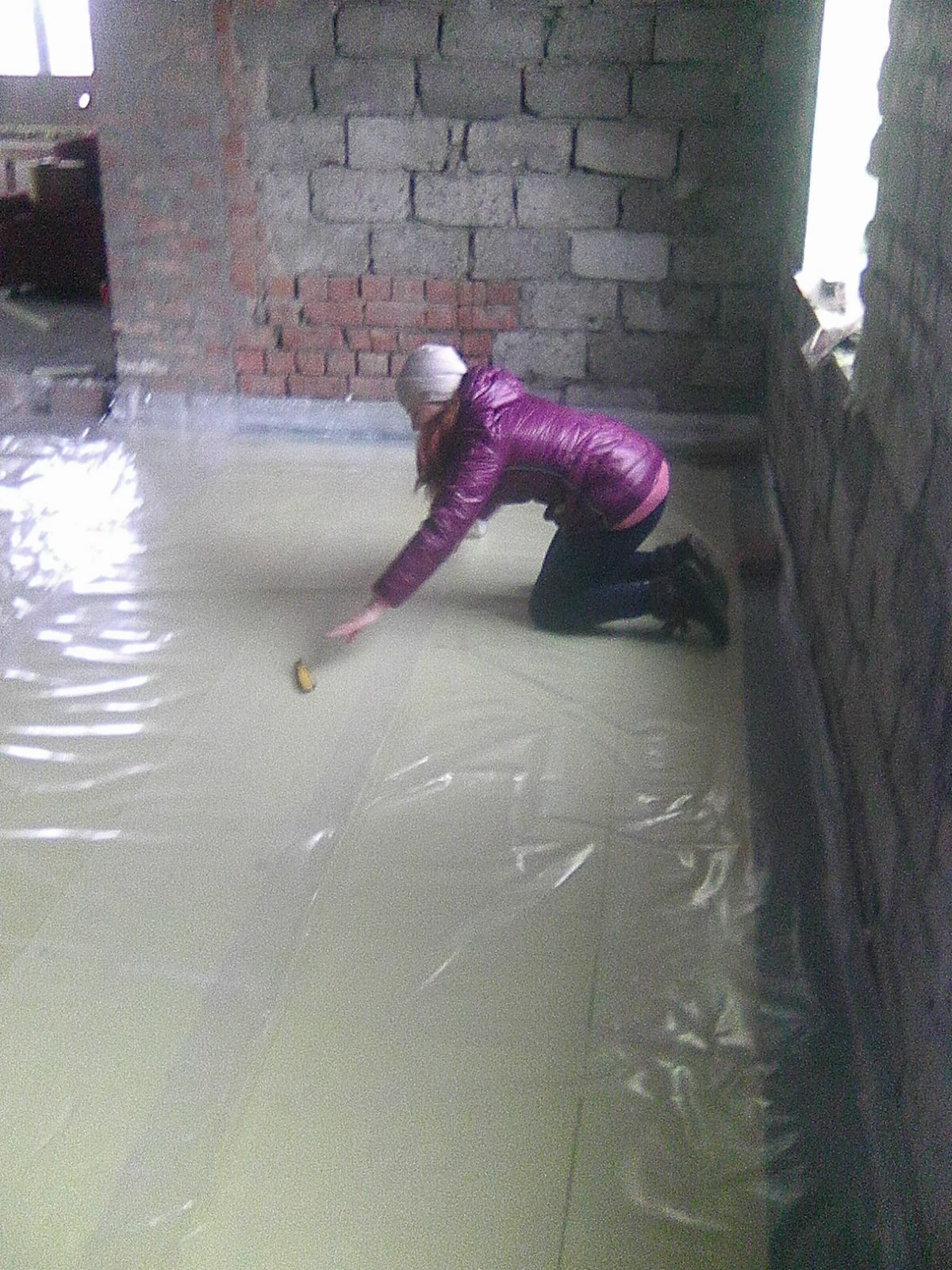

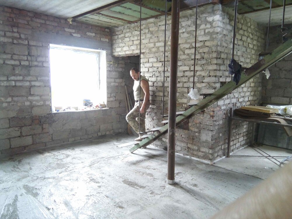

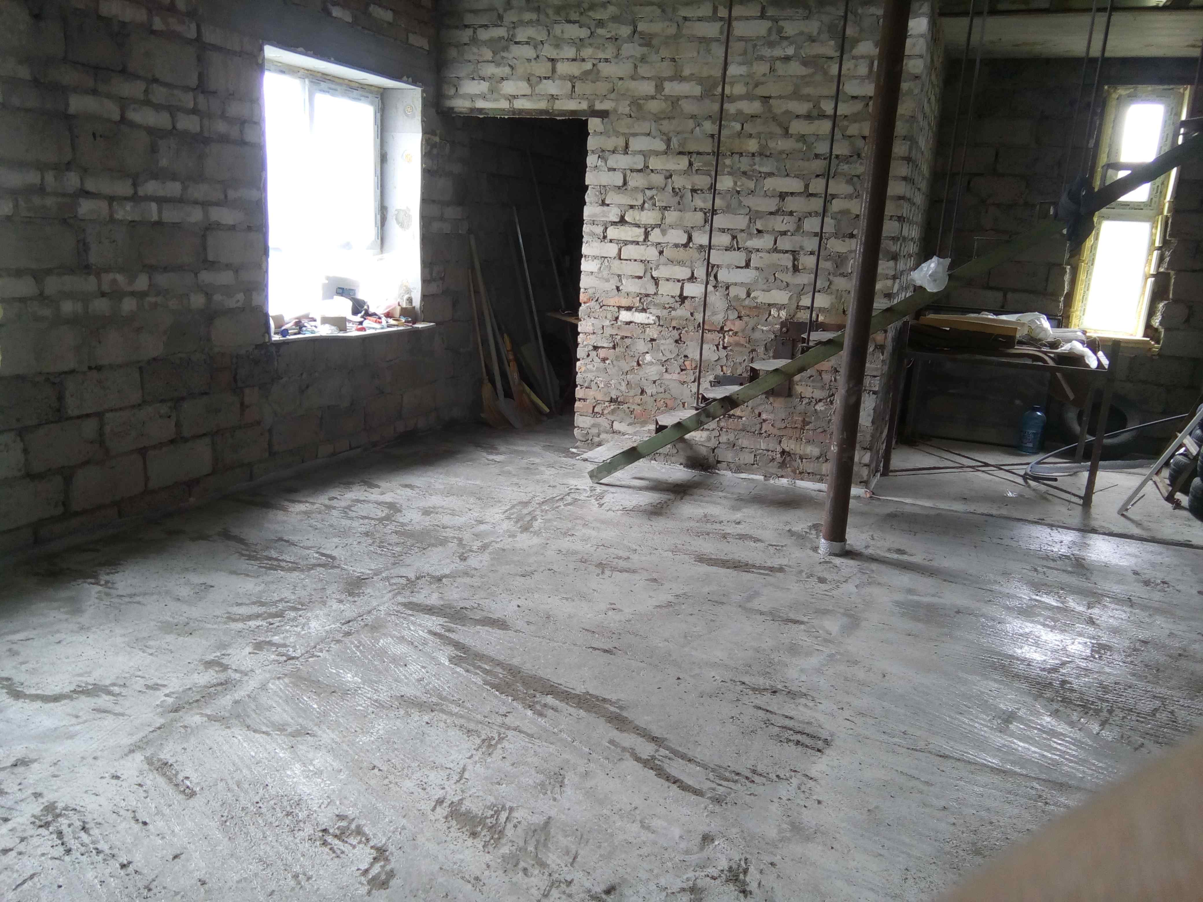

..первое мая прошло на удачу:D прошоркал и пролил залитые полы водой ,накрыл плёнкой и ....курятинку на барбекю,вечер был ветреный ,пришлось посидеть на втором этаже созерцая озеро:beer:и употребляя с пивком и укропом и прочим.....Жена фотатся не захотела,сказала ,что не накрашена:D...хотя у меня она в свои почти сорок два вот такая,фото в конце.:flag1:

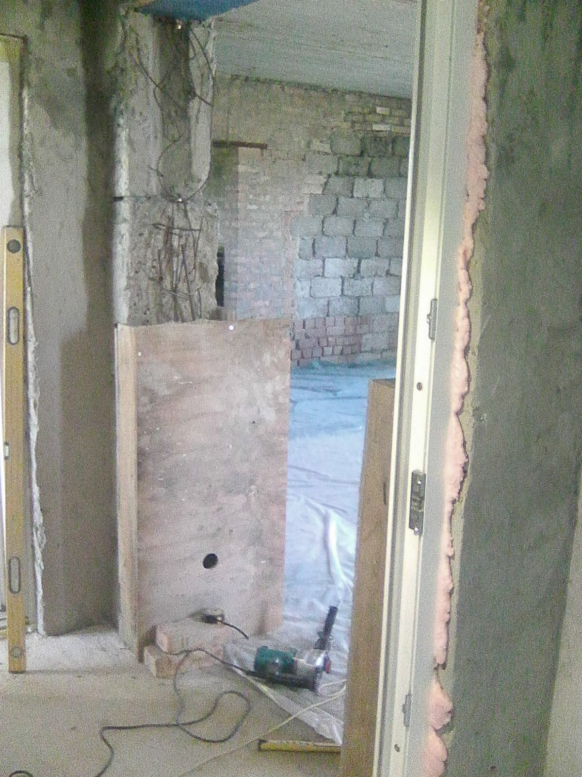

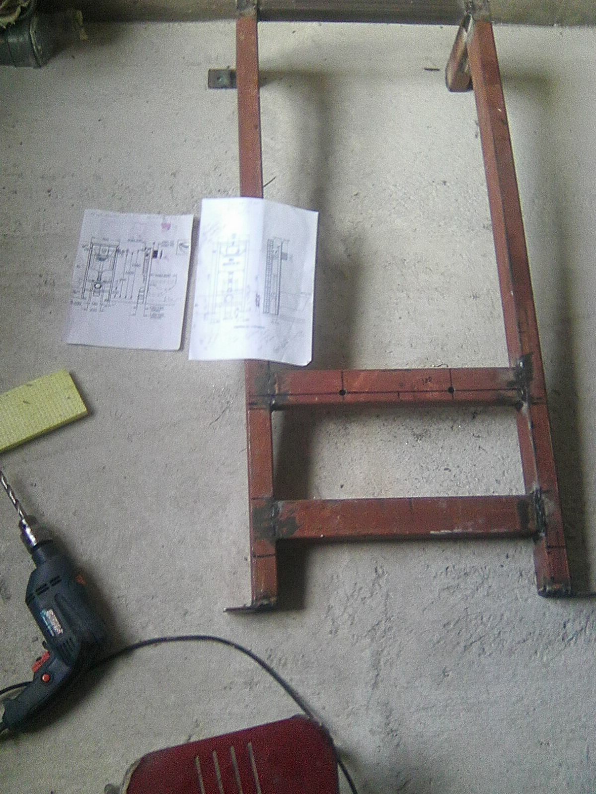

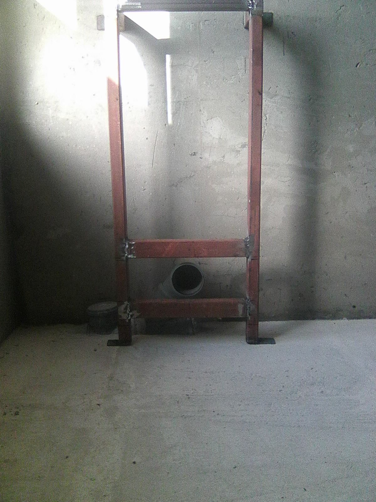

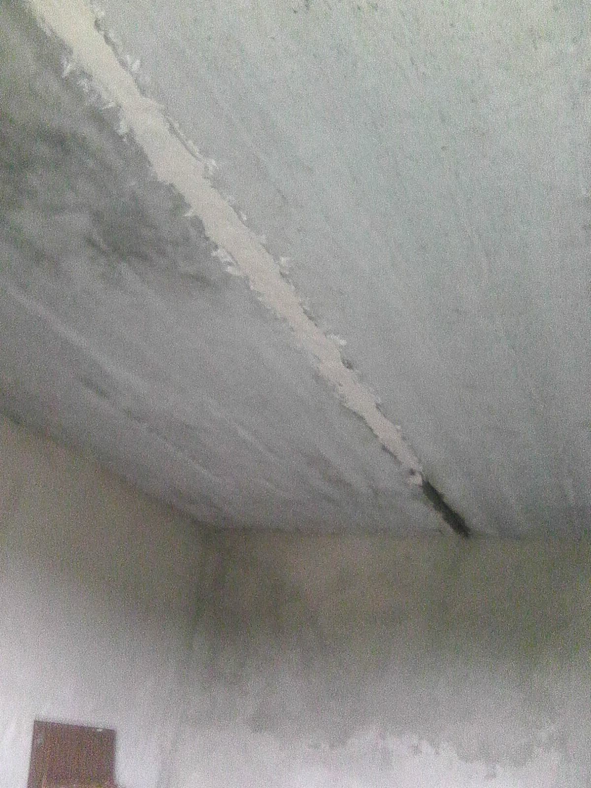

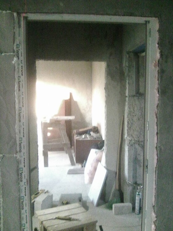

За два дня попытался зашпаклевать гипсом щели между плитами,ушло четыре кила гипса,до конца плиты в 4.5 метра не дошёл. Сверлил по размерам самодельную инсталляцию( не знаю какой диаметр шпилек надо) для унитаза и вставил дверь в ванную.
А вы решили, какой механизм к инсталляции будете ставить?
..хотел установить устройство смыва для унитаза под давлением ,потом бачок у которого смыв идёт при поднятии ручки,то есть приспособить автомобильный актуатор ,кнопку и 12 вольт.Пока в раздумьях.

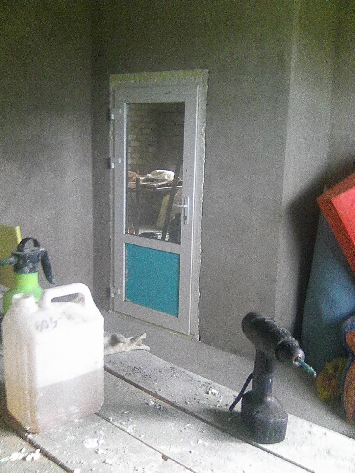

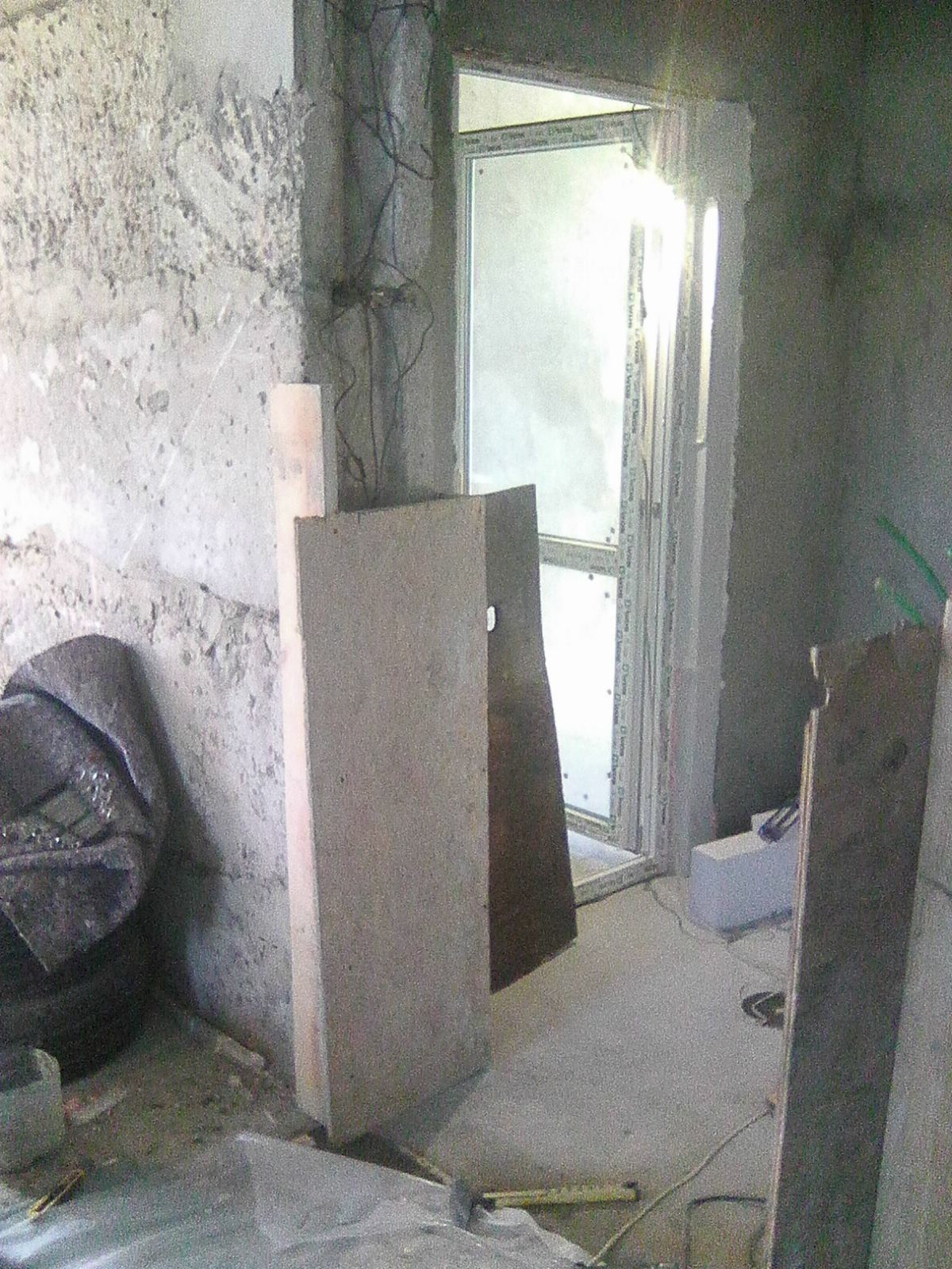

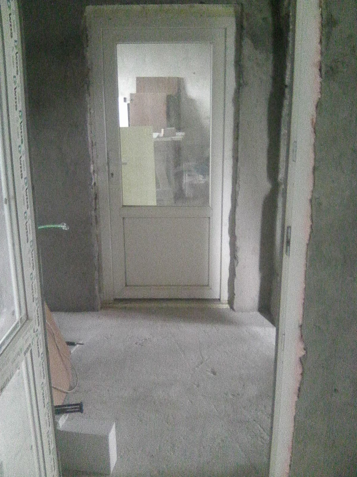

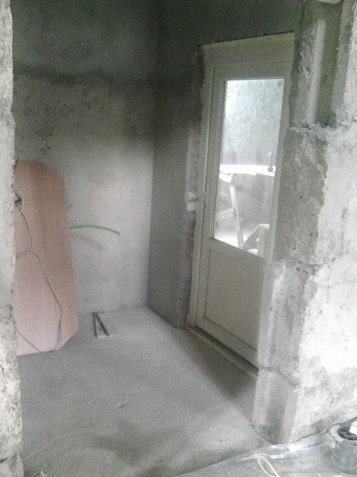

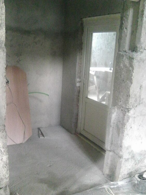

Установил дверь в спальню,тяжёлая до безобразия,на стёкла нанесу спец плёнку,что в спальню,что в в ванную.
тяжко с этими плитами,
у меня стыки просто пропенивали.
а всю поверхность первым слоем перетягивали плиточным клеем с сеткой.:crazy:
...потолок потом подвесной делали?
нет полностью штукатурка шпаклевка,
первый слой перетажка всей плоскости плиточным клеем с сеткой
работа очень сложная, и дорогостоящая

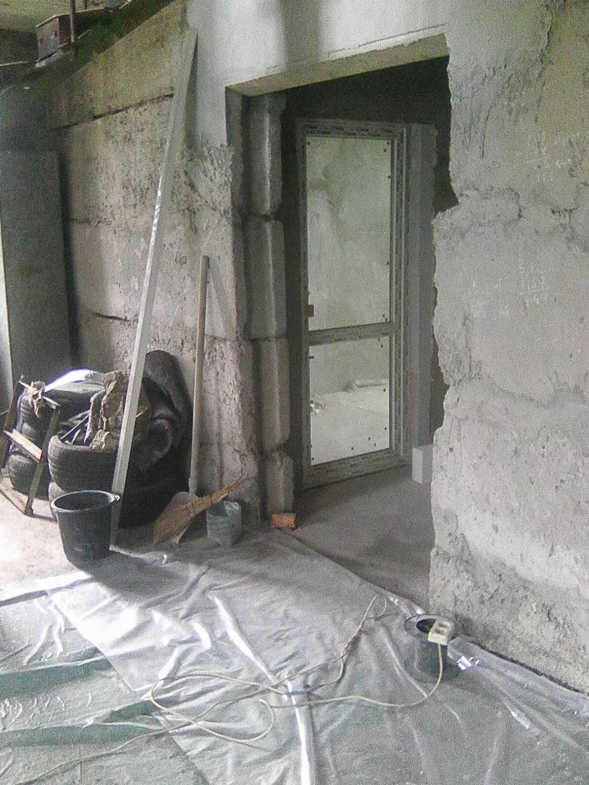

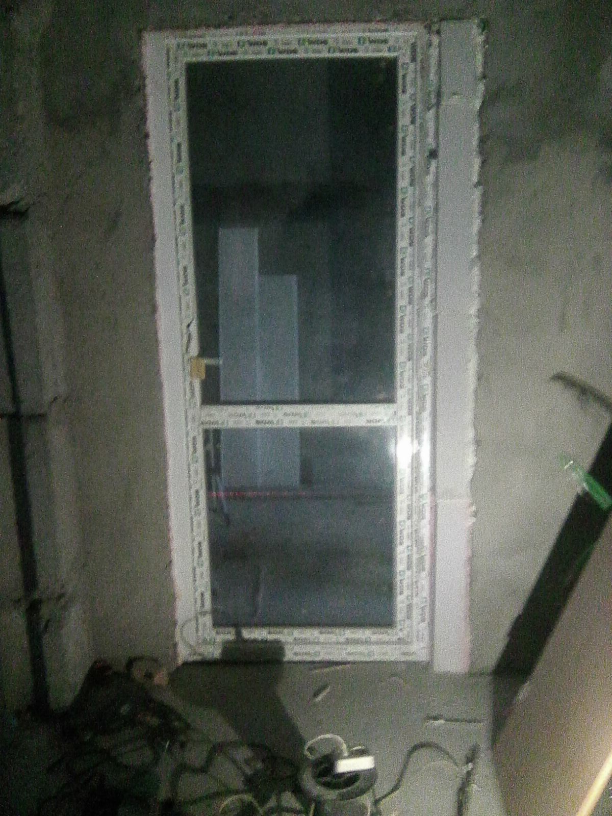

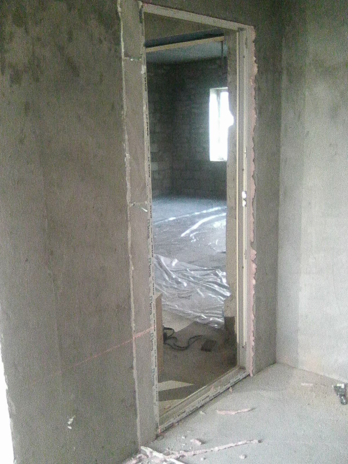

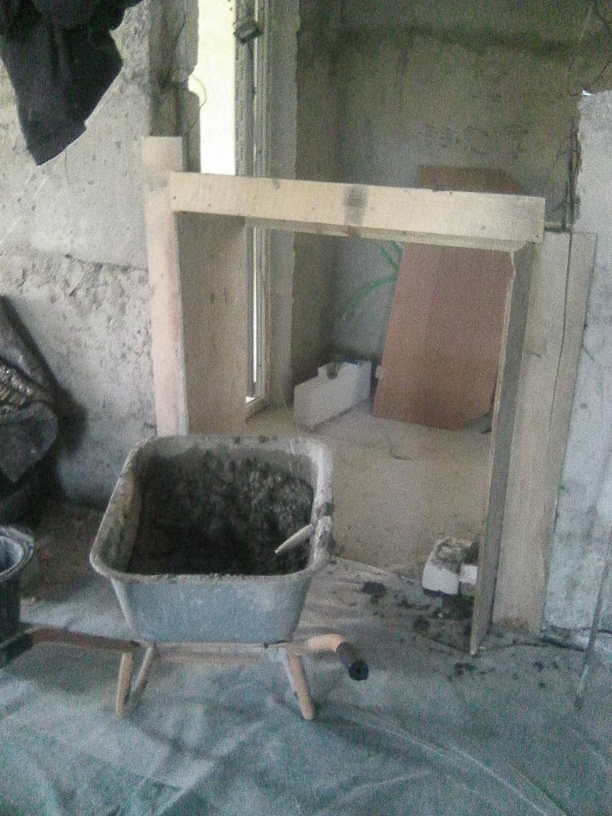

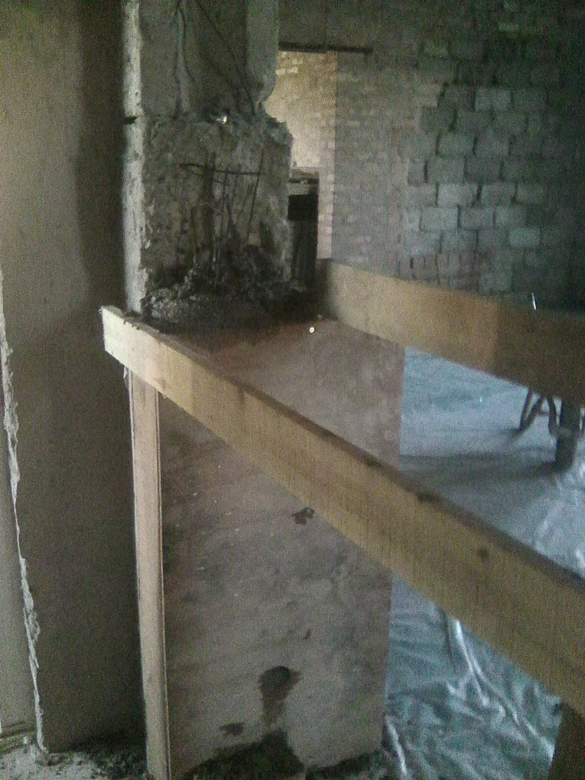

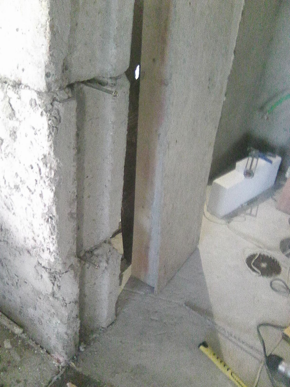

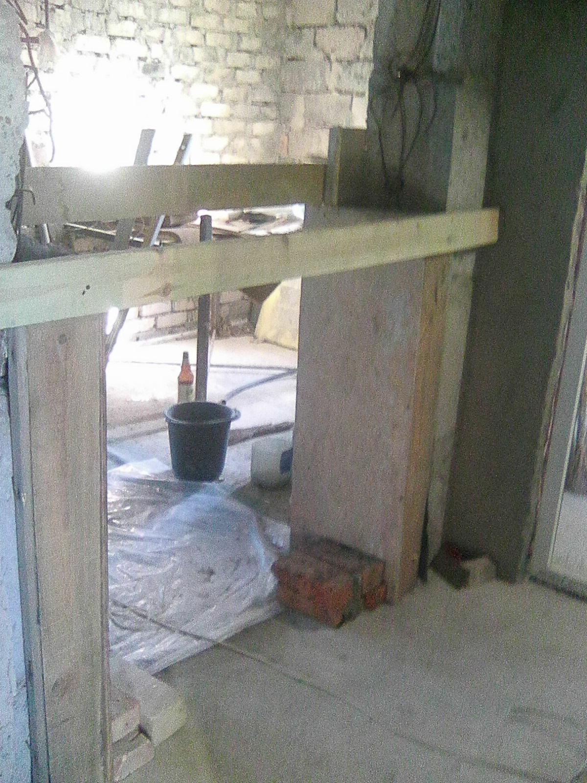

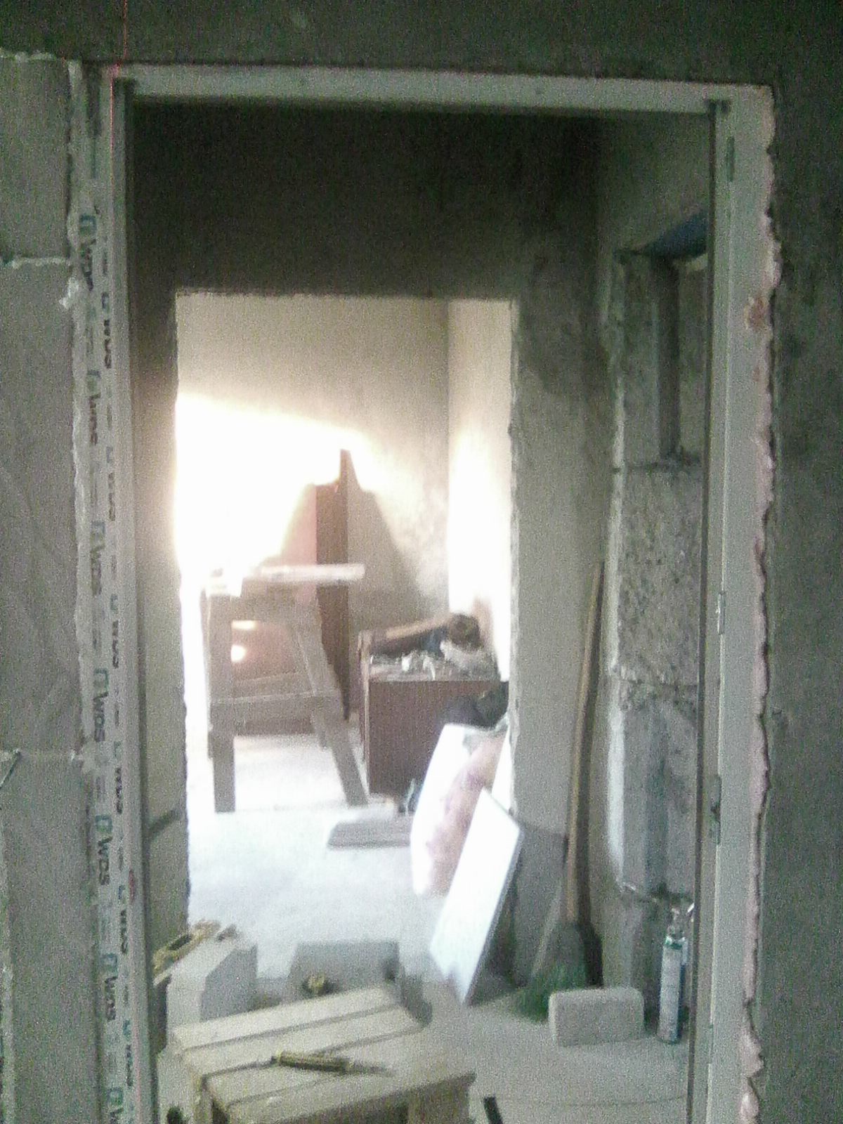

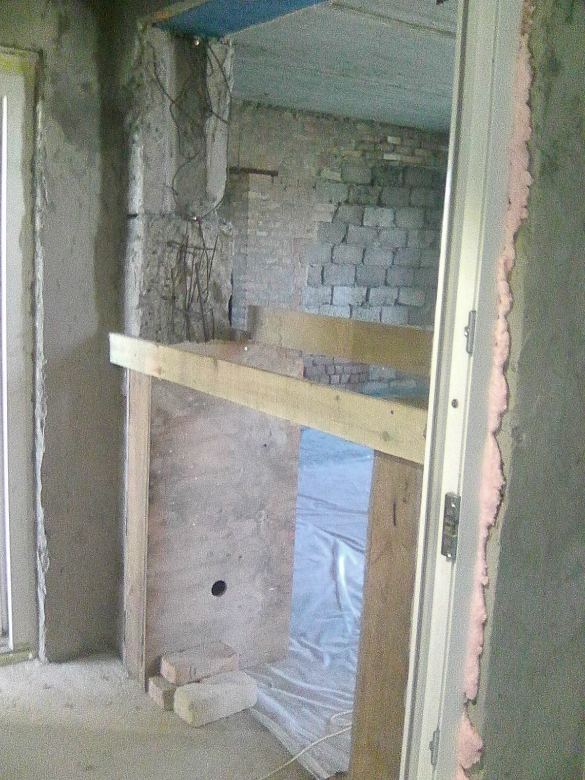

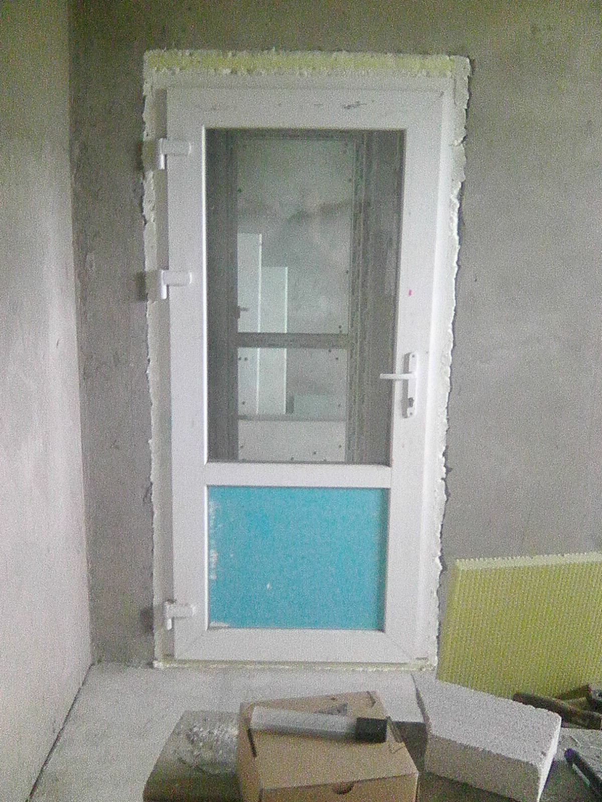

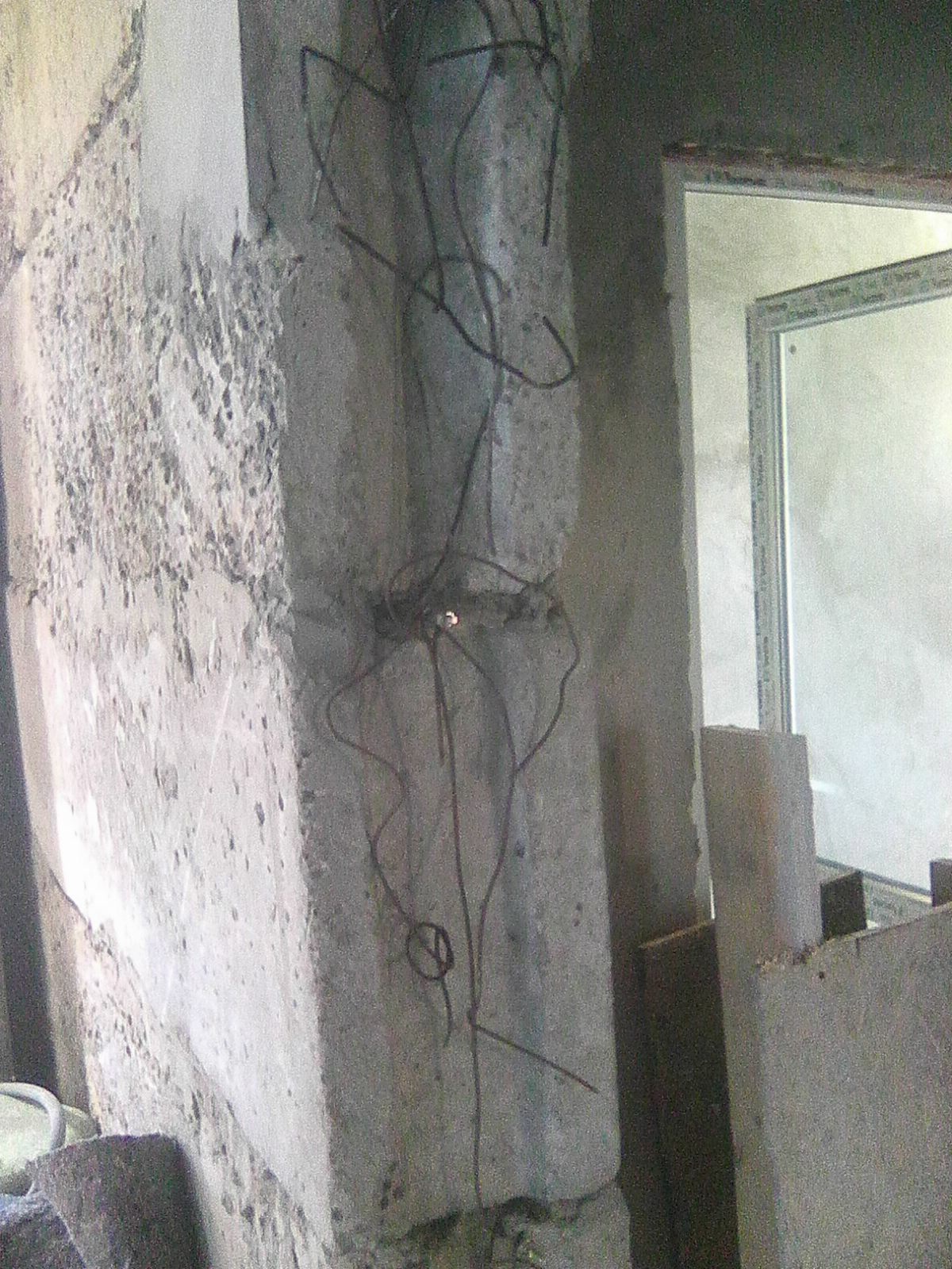

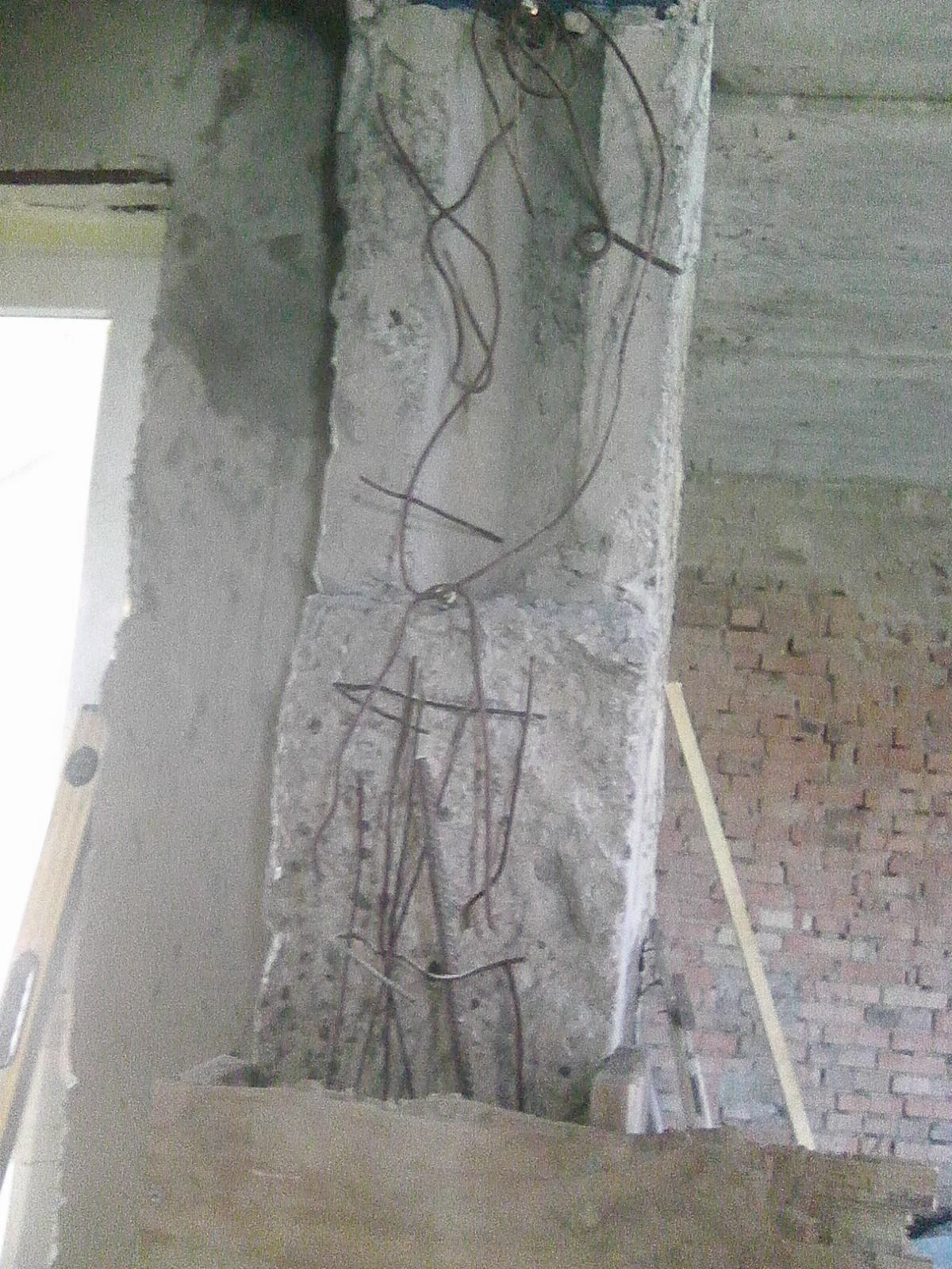

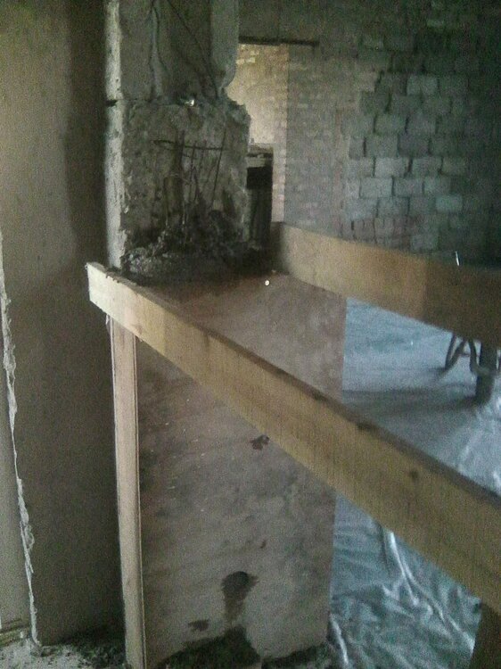

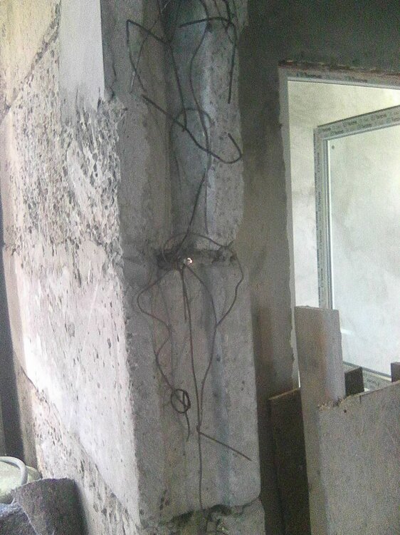

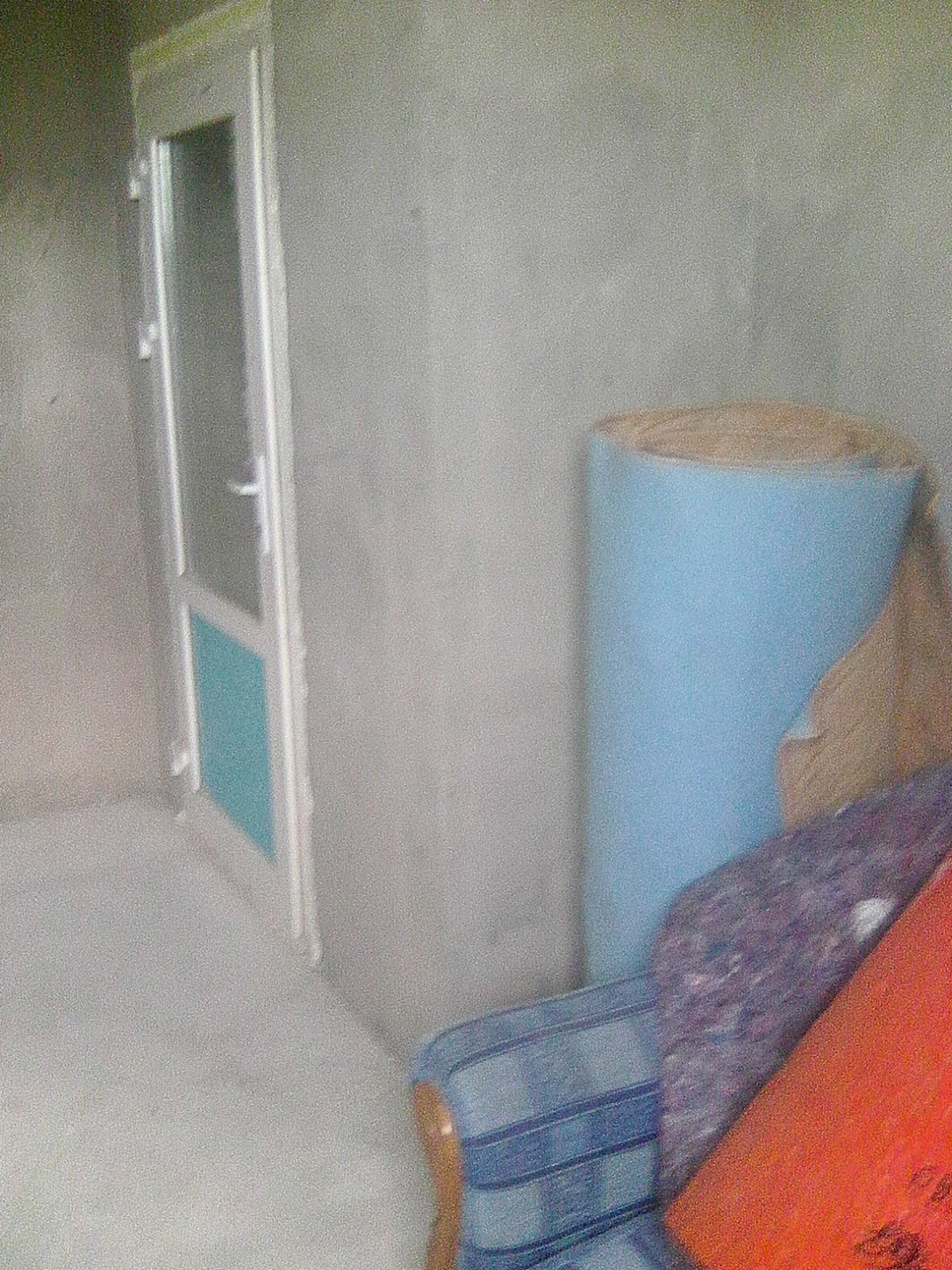

Дошла очередь устанавливать двери в коридорчик,где расход на спальню и ванную.Но тут конкретный не ровный косяк.Решил делать опалубку и заливать. Забурился между блоками,забил анкера и арматуру,накрутил проволоки,изготовил опалубку и залил.Потом перемещу выше и опять залью.
Вопрос,через сколько дней можно перемещать опалубку и через сколько дней можно будет устанавливать дверь после последней заливке?
так штукатруки ж нет , не рано дверь?
и не совсем понял зачем лить бетон по бокам?
