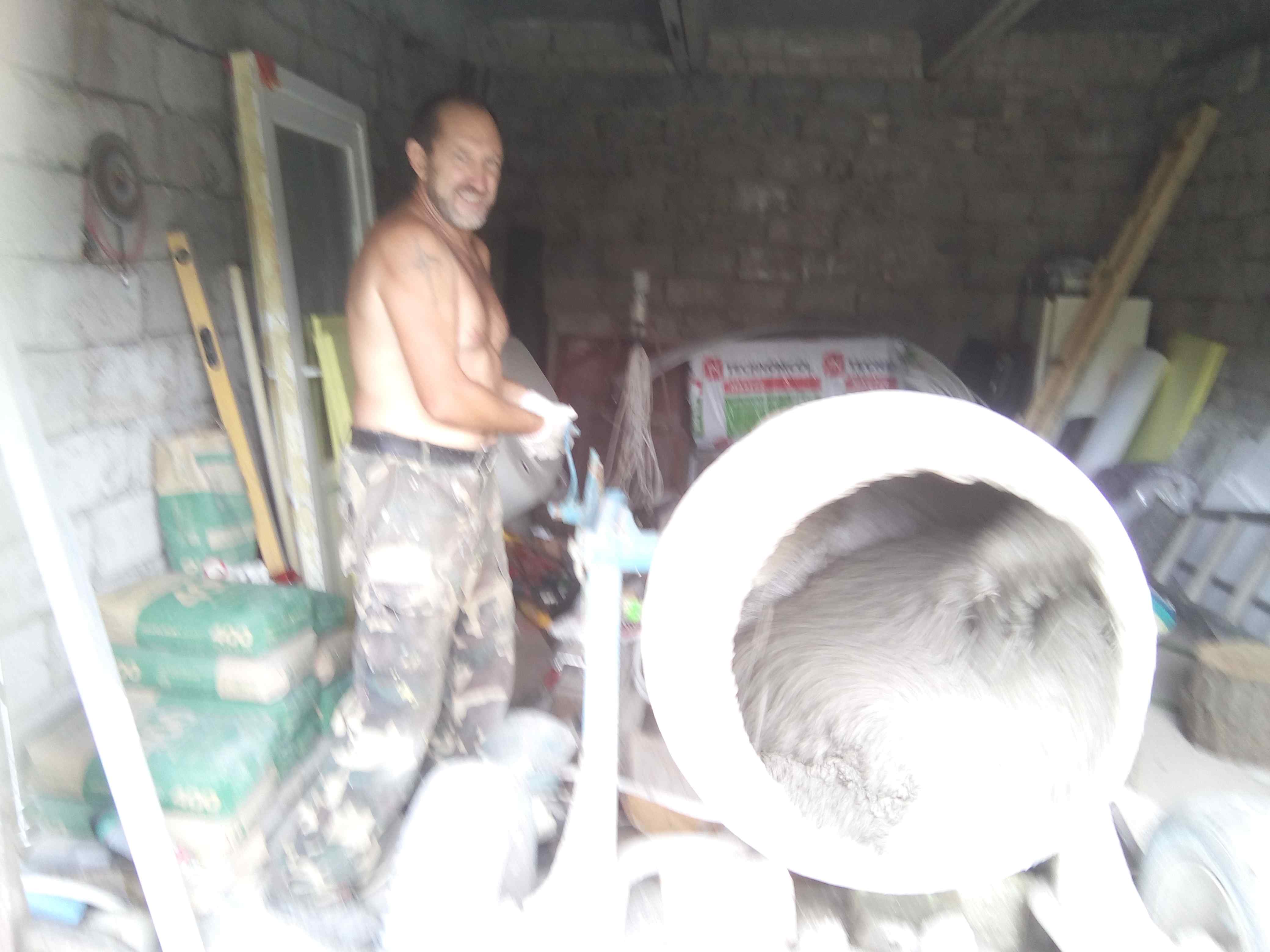

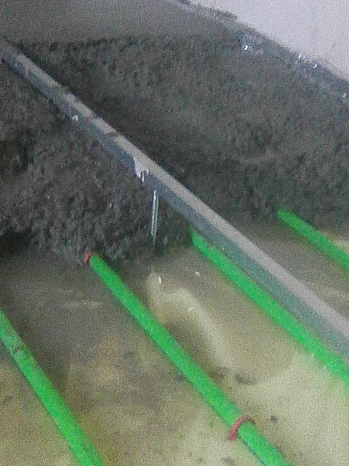

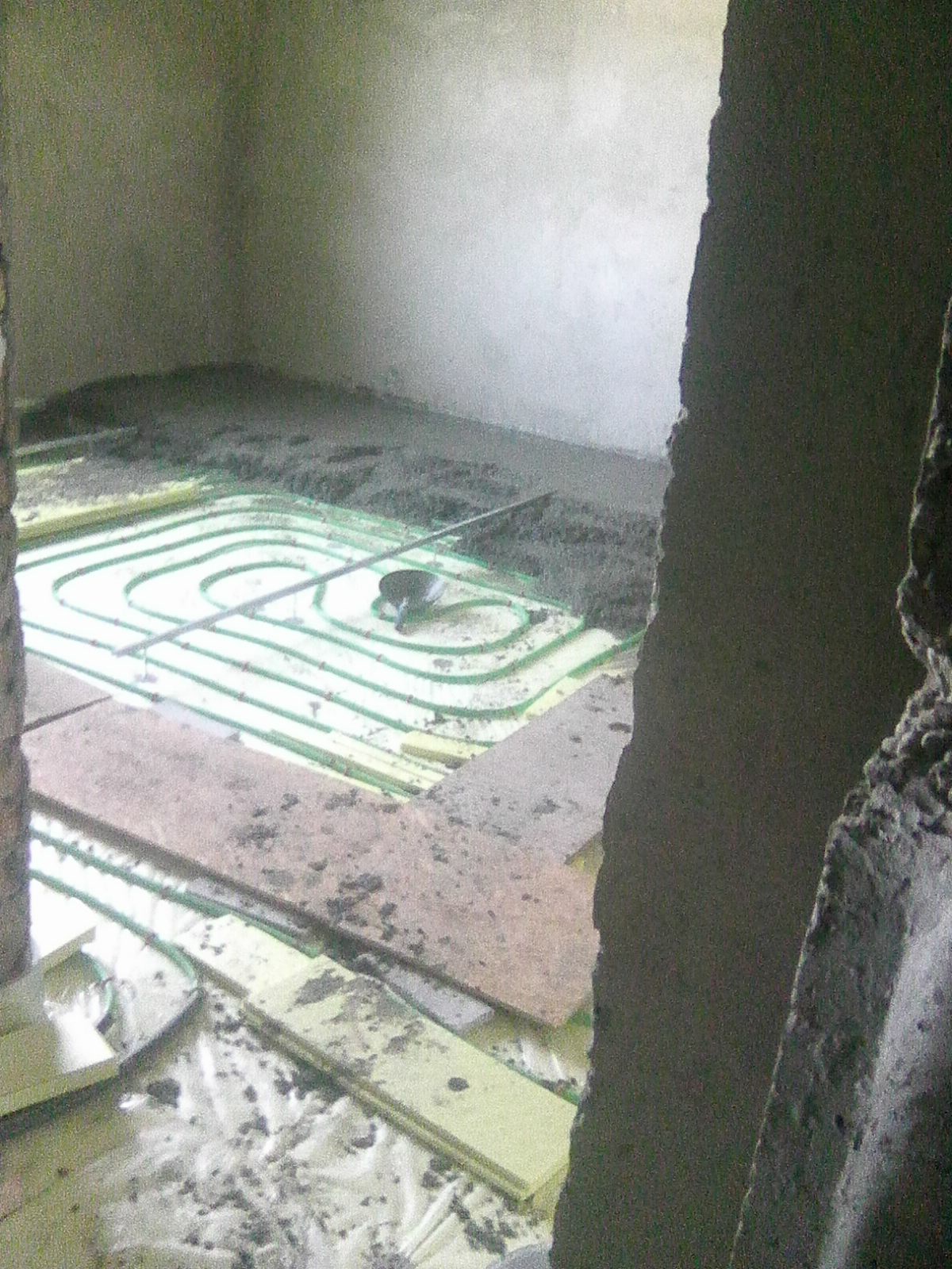

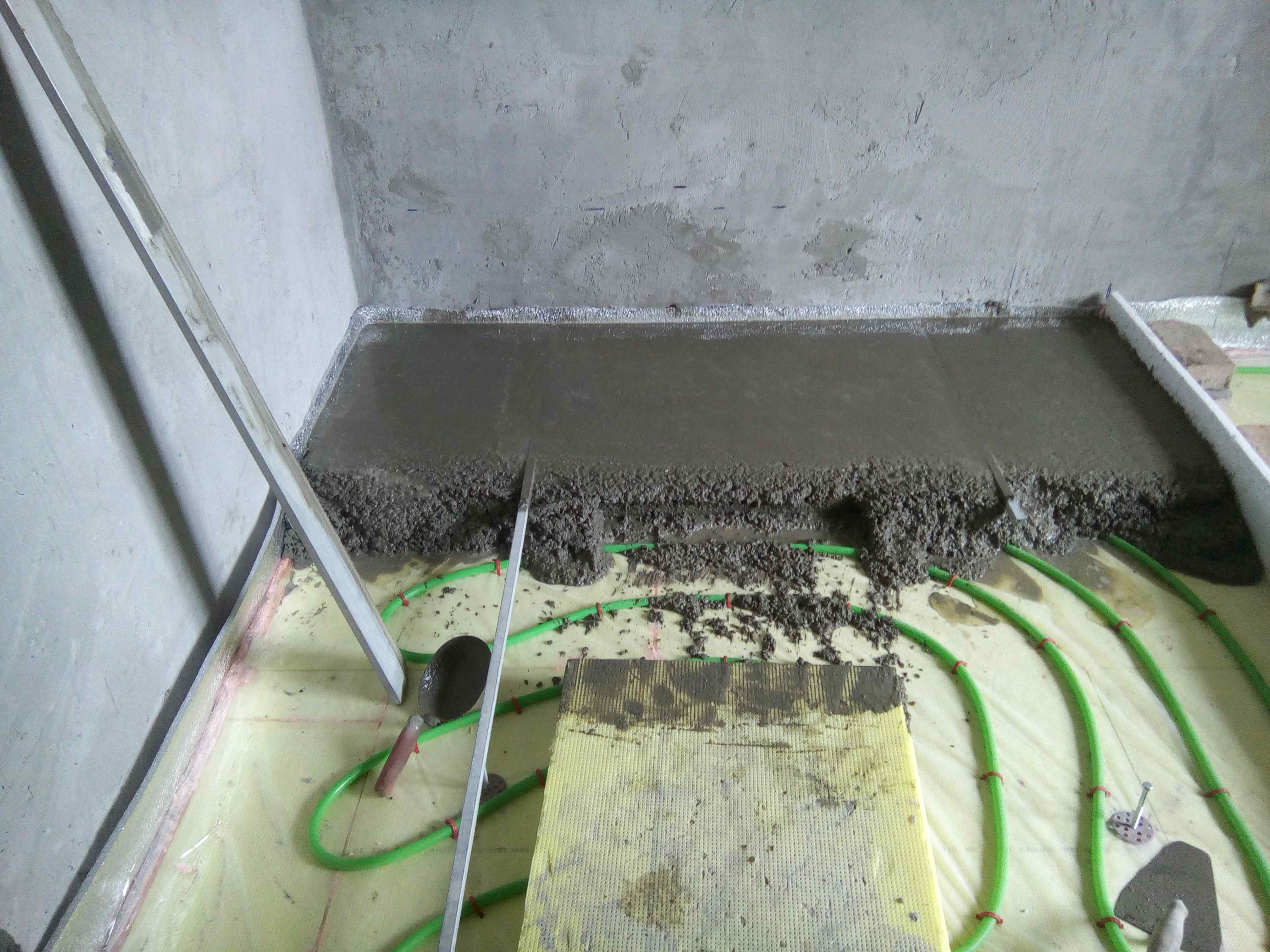

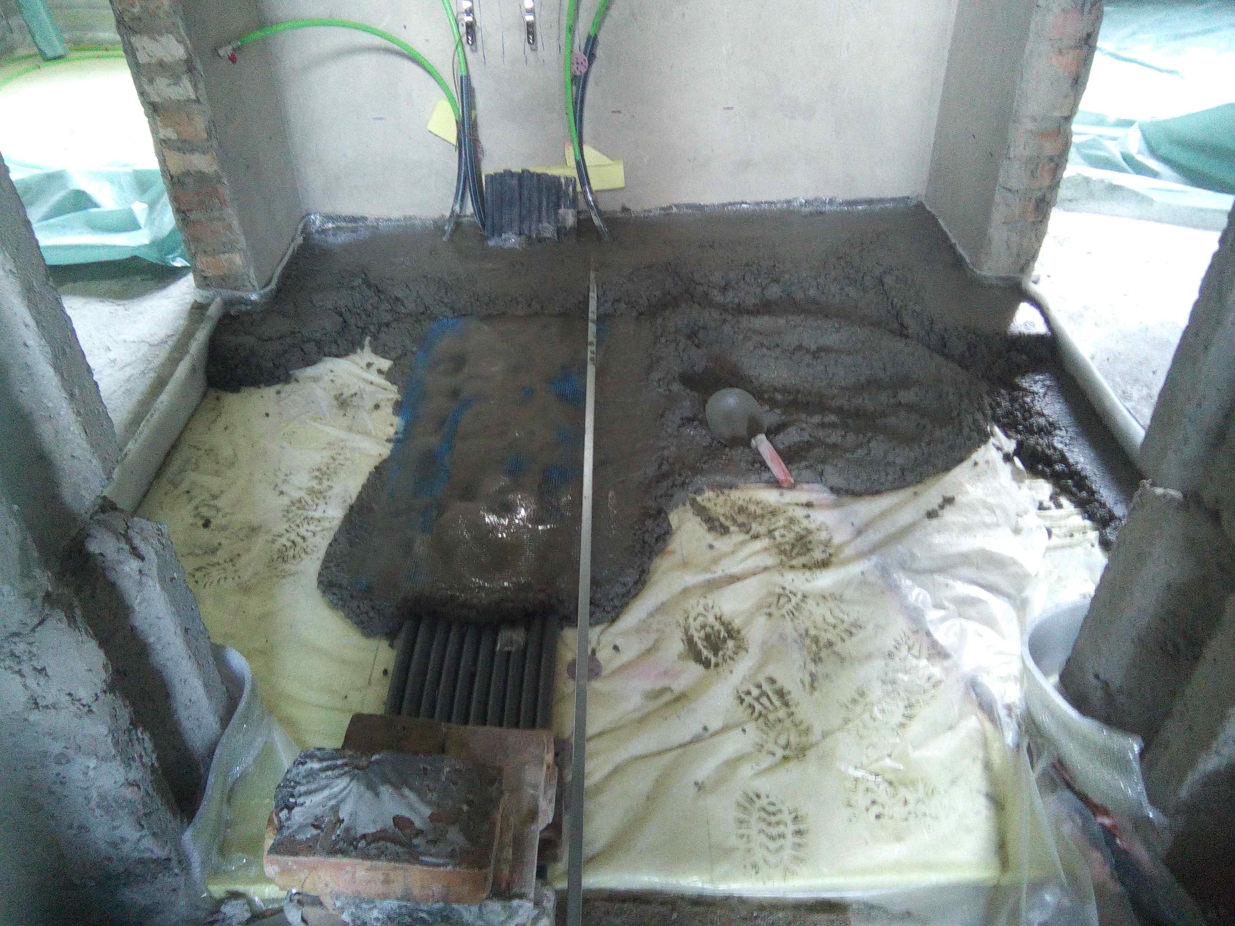

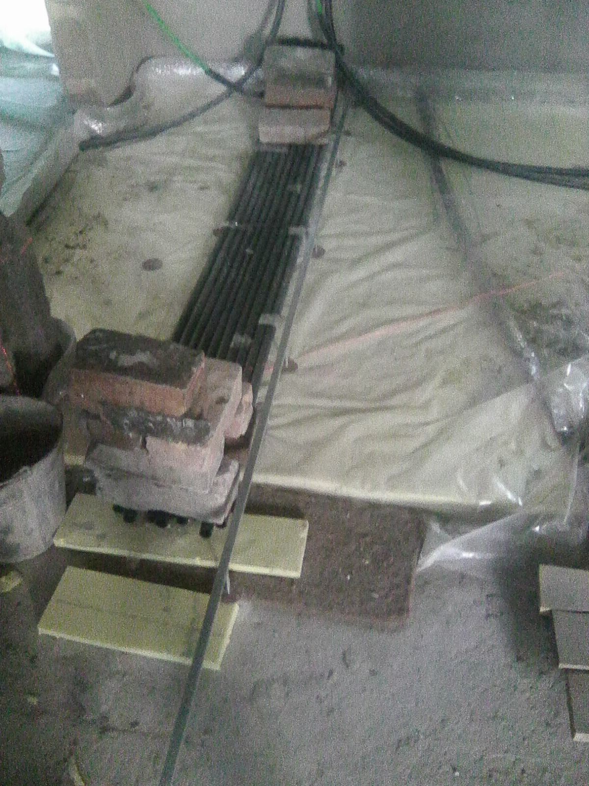

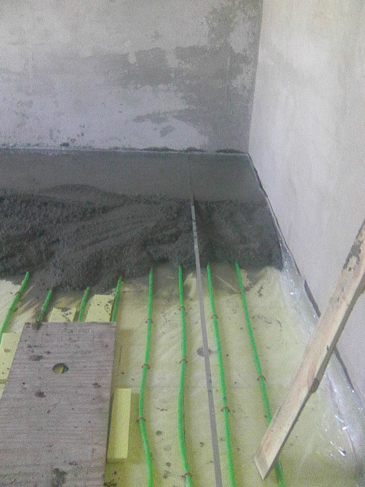

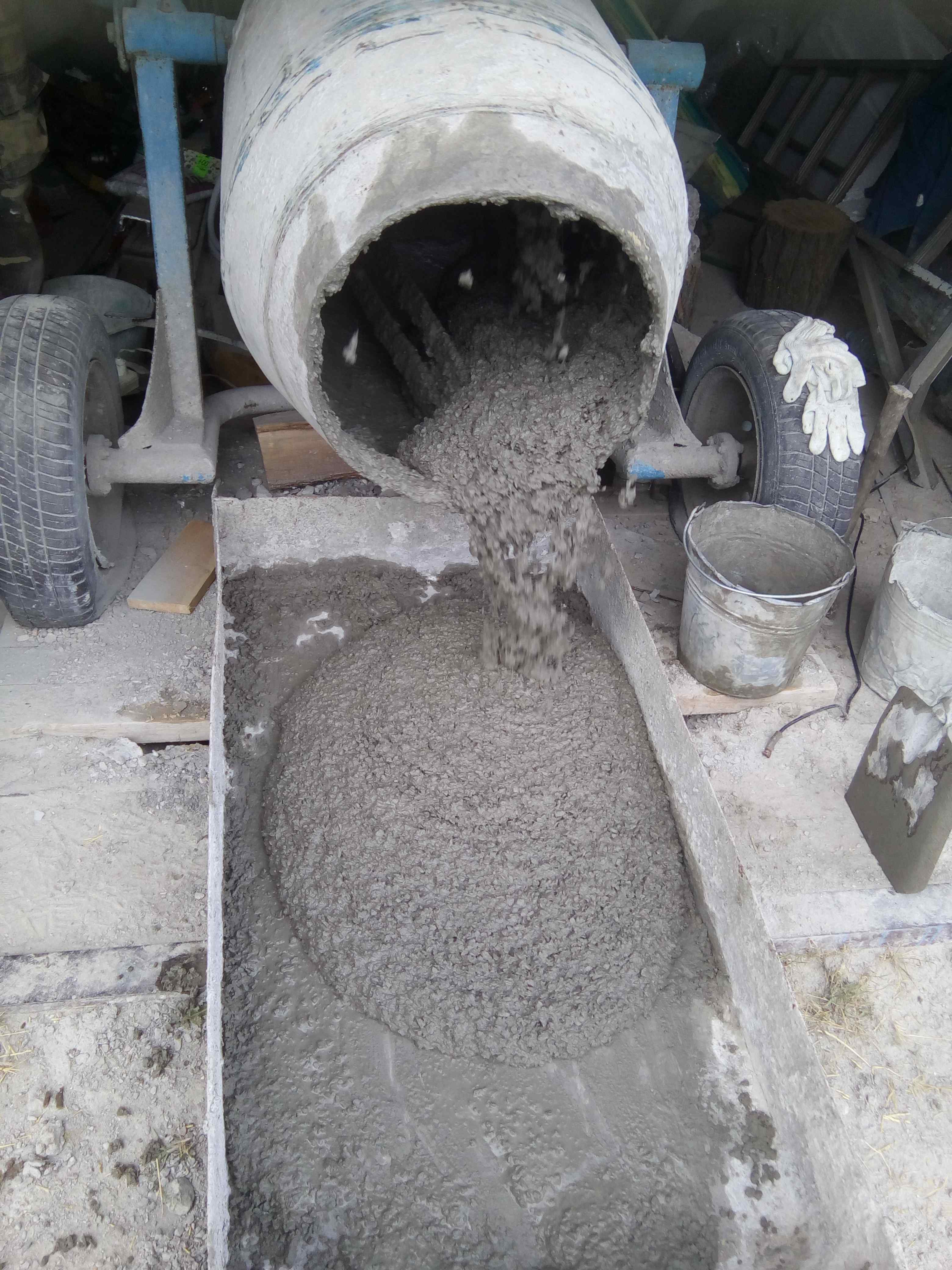

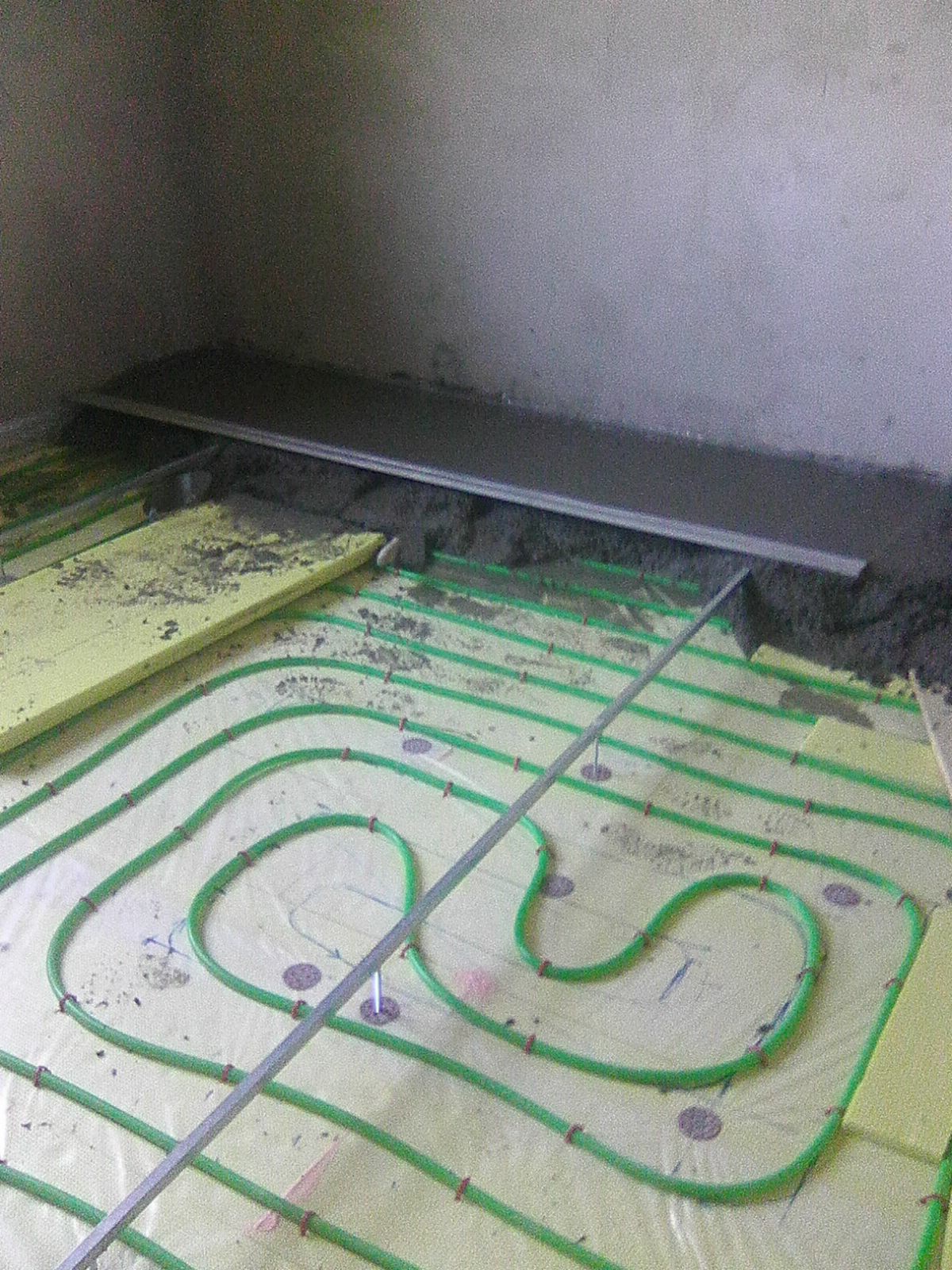

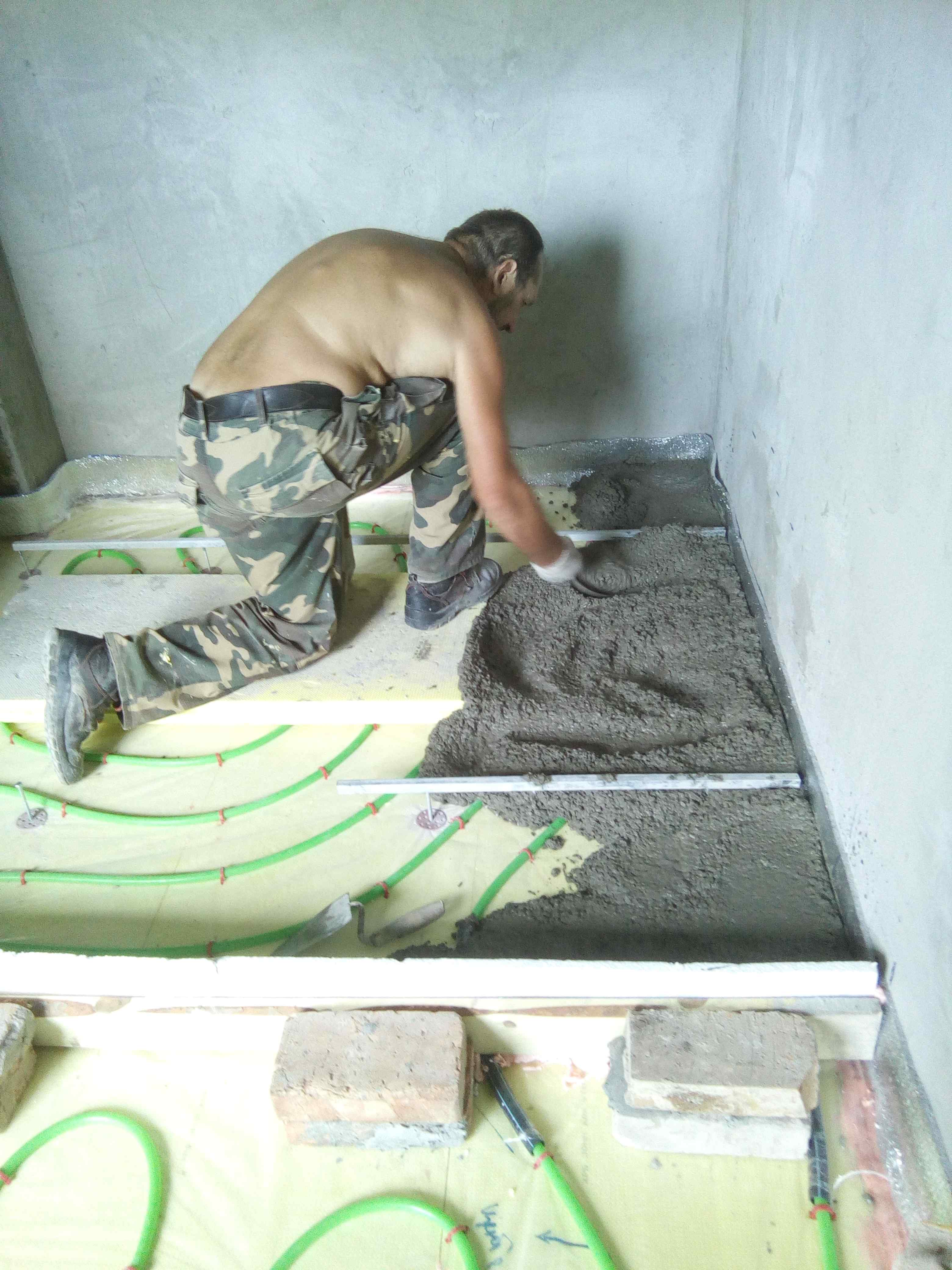

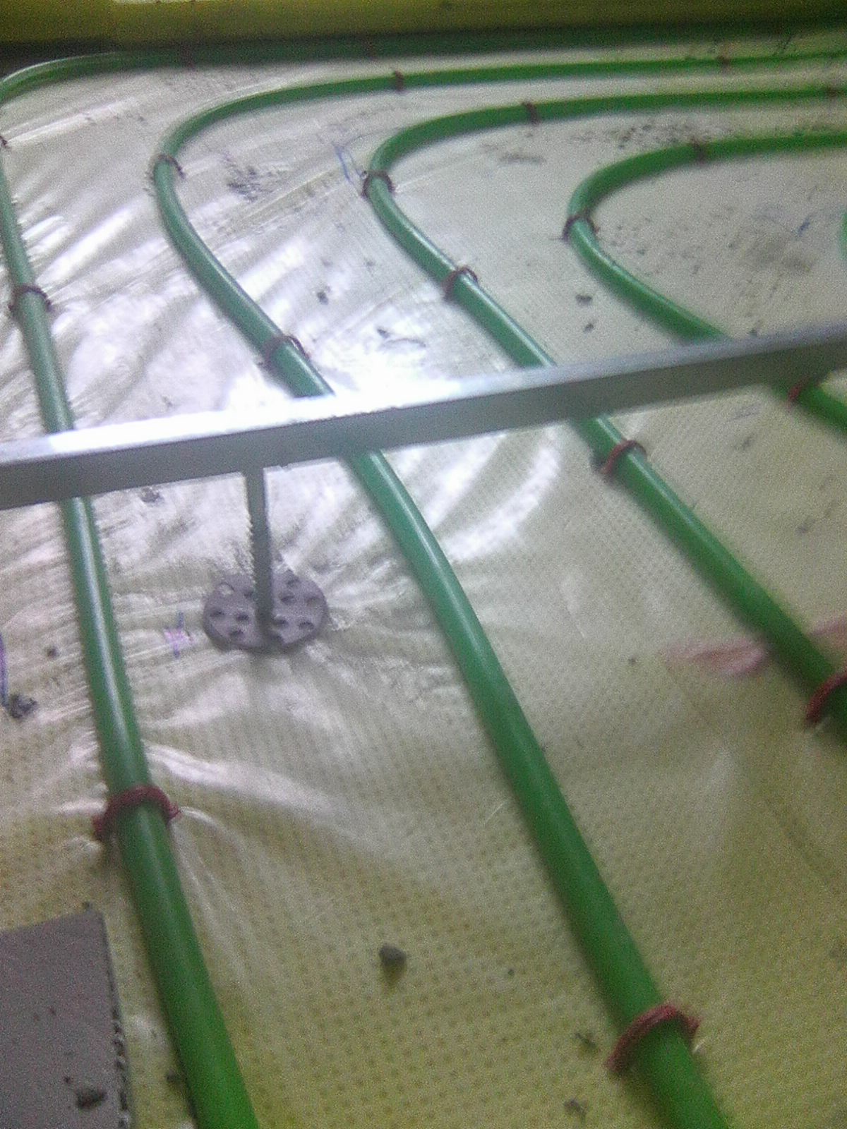

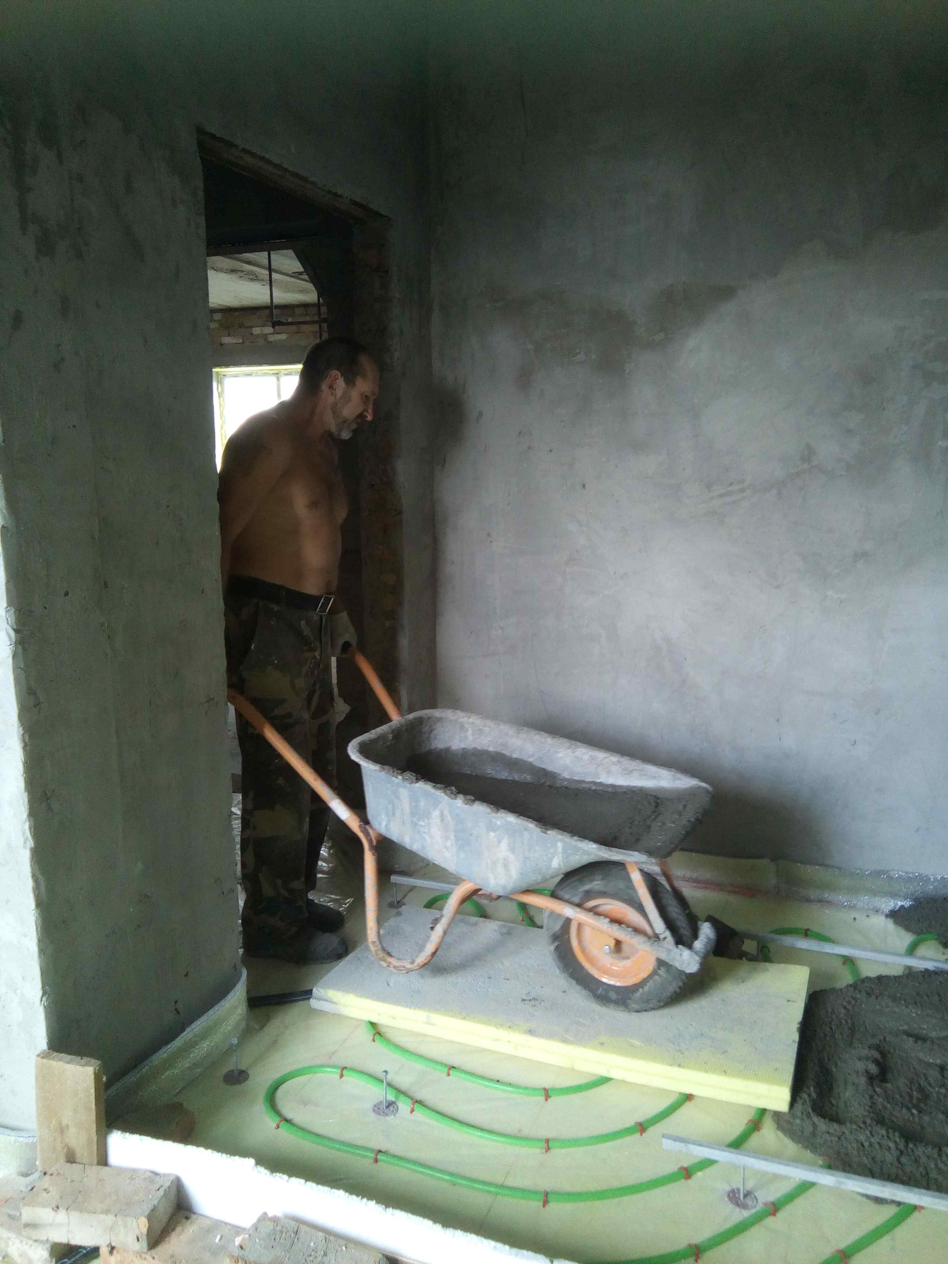

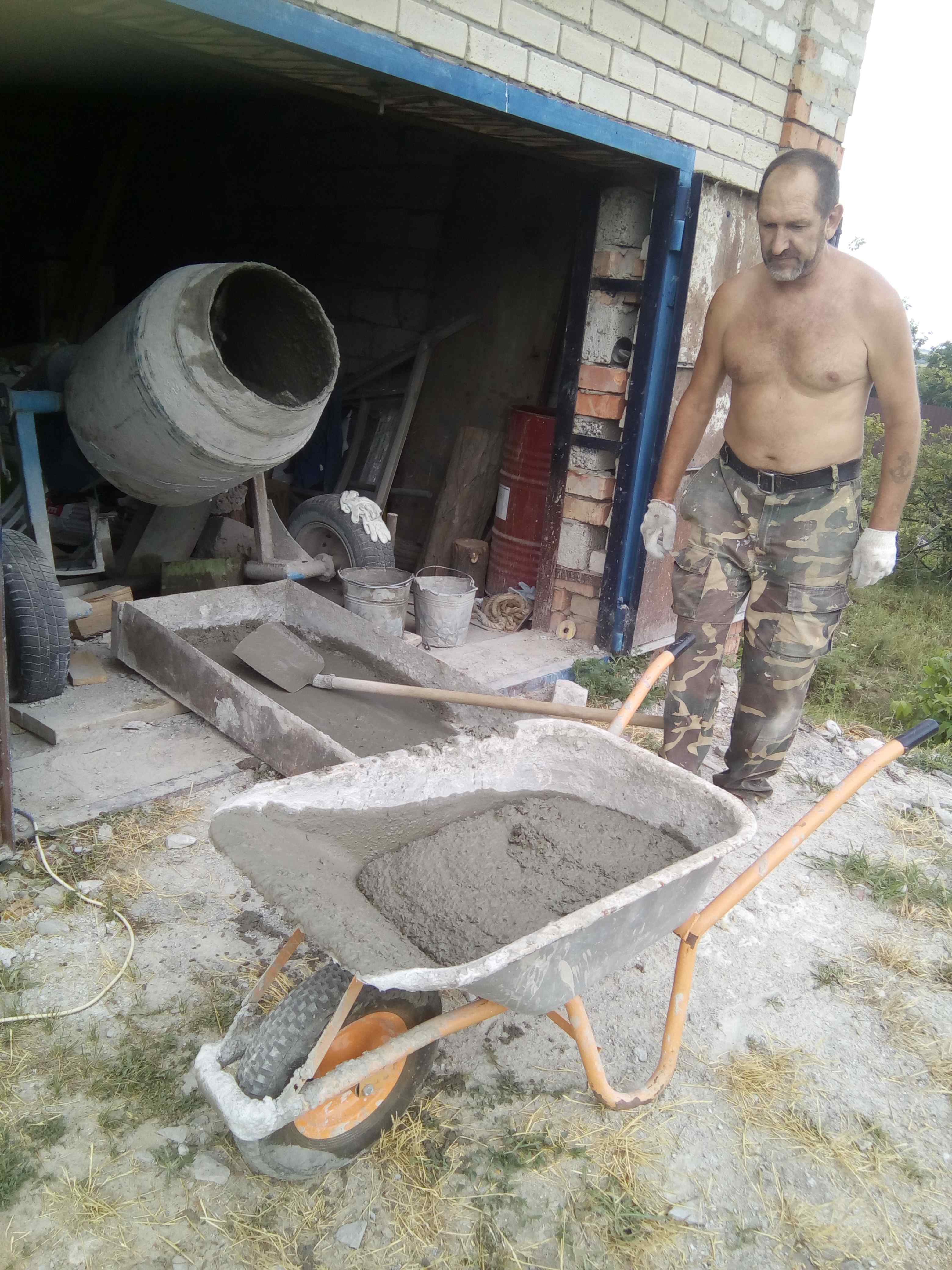

...комната одна залита,ушло 21 мешок цемента по 25 кг., фибра ,пластификатор и соотношение 1 цемента, 1 песка,2 отсева и 2 фракция 5-10. Как раз в бетономешалку входил мешок цемента с остальными составляющими.На трубы положил доски и на дальний заезд 50ку эппс и тачкой вперёд. Вчетвером не спеша, с кофэ и чаем:beer: с 9 до 15. Заливал стяжку,протянул маяк и дальше, хороший метод,не помню только у кого подсмотрел,наверно у Мастерка.Ну и фото.

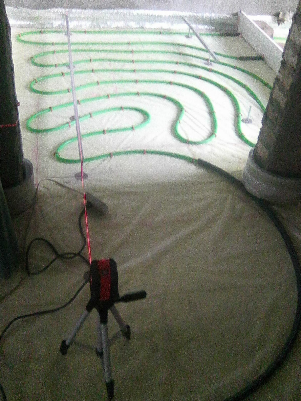

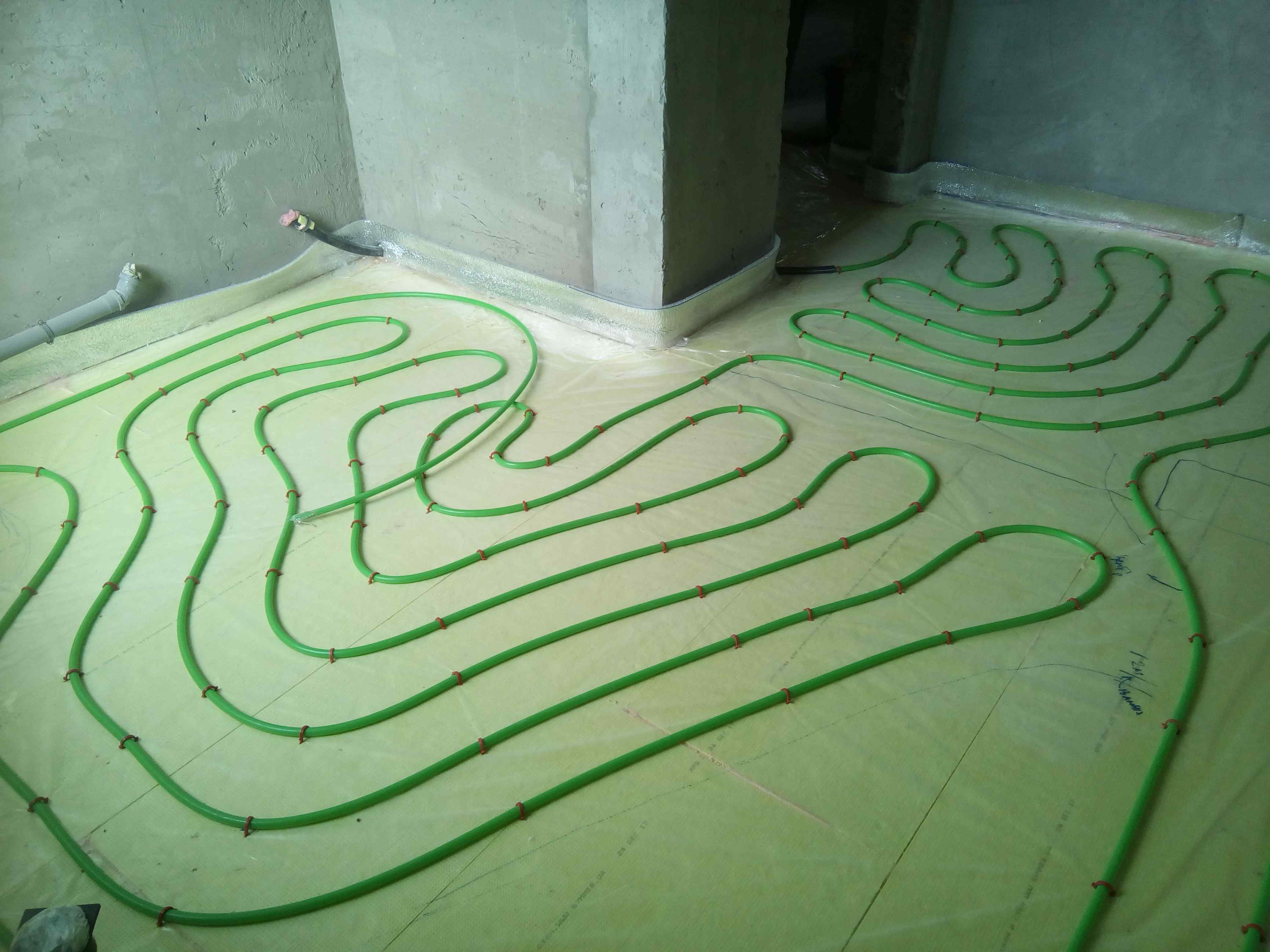

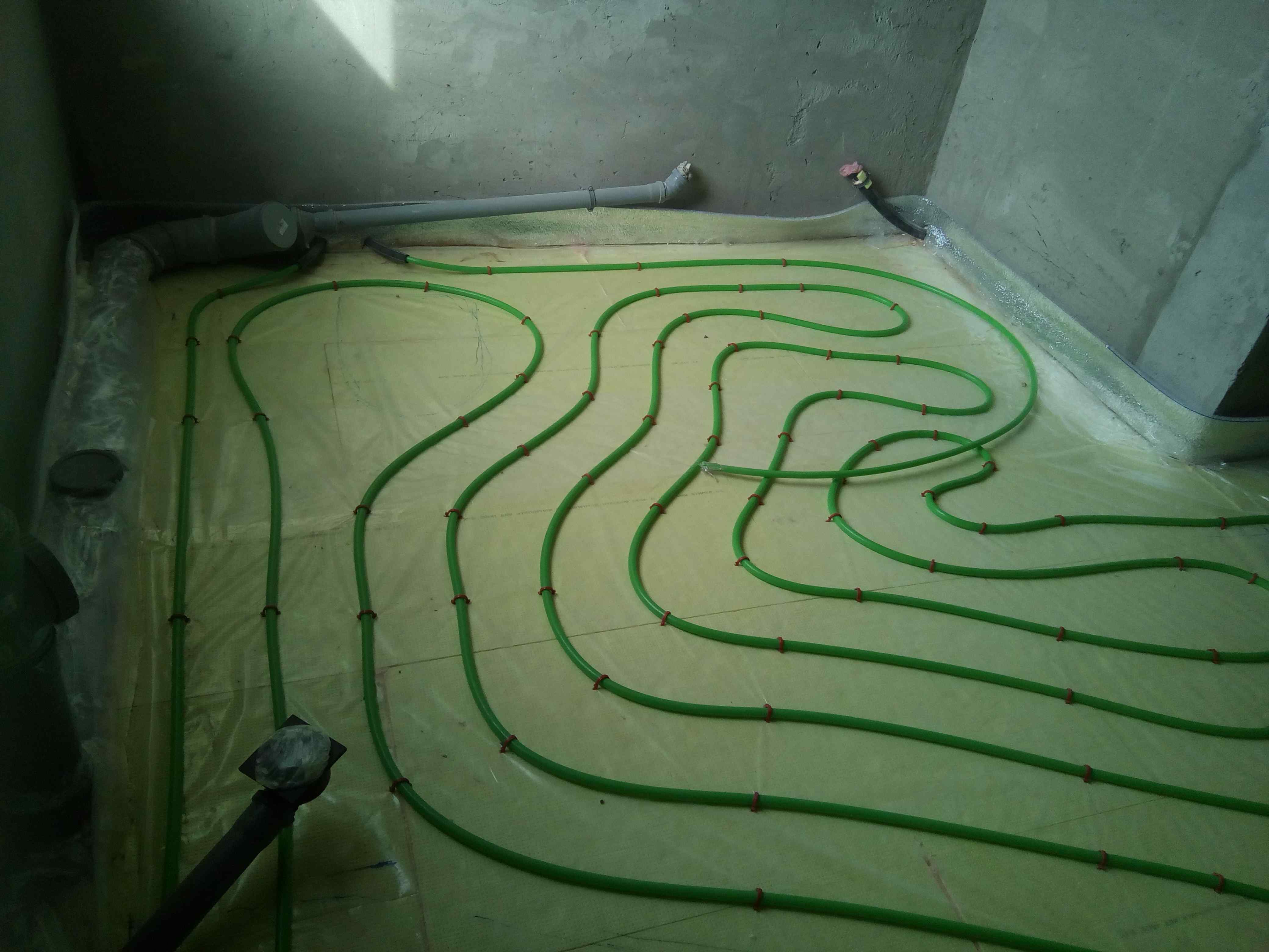

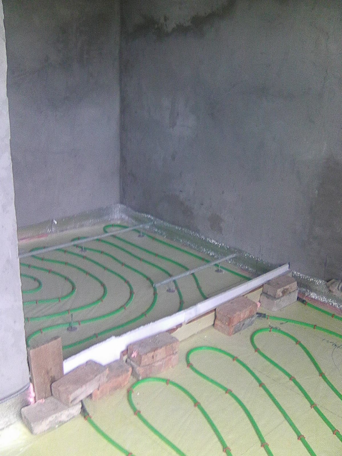

...вот и в ванной накрутил всяких вензелей без разметки:D Общая длина трубы 69 метров.

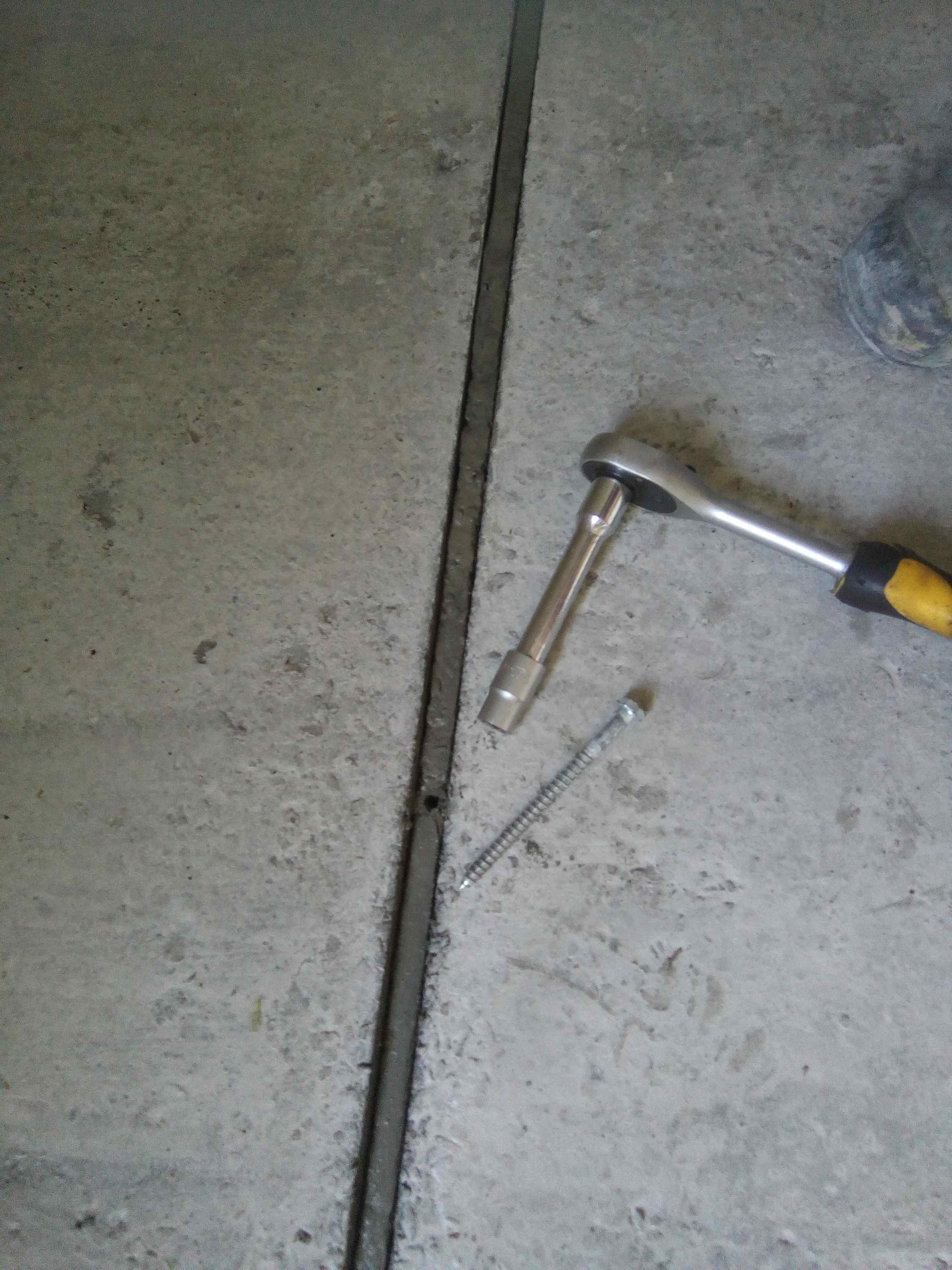

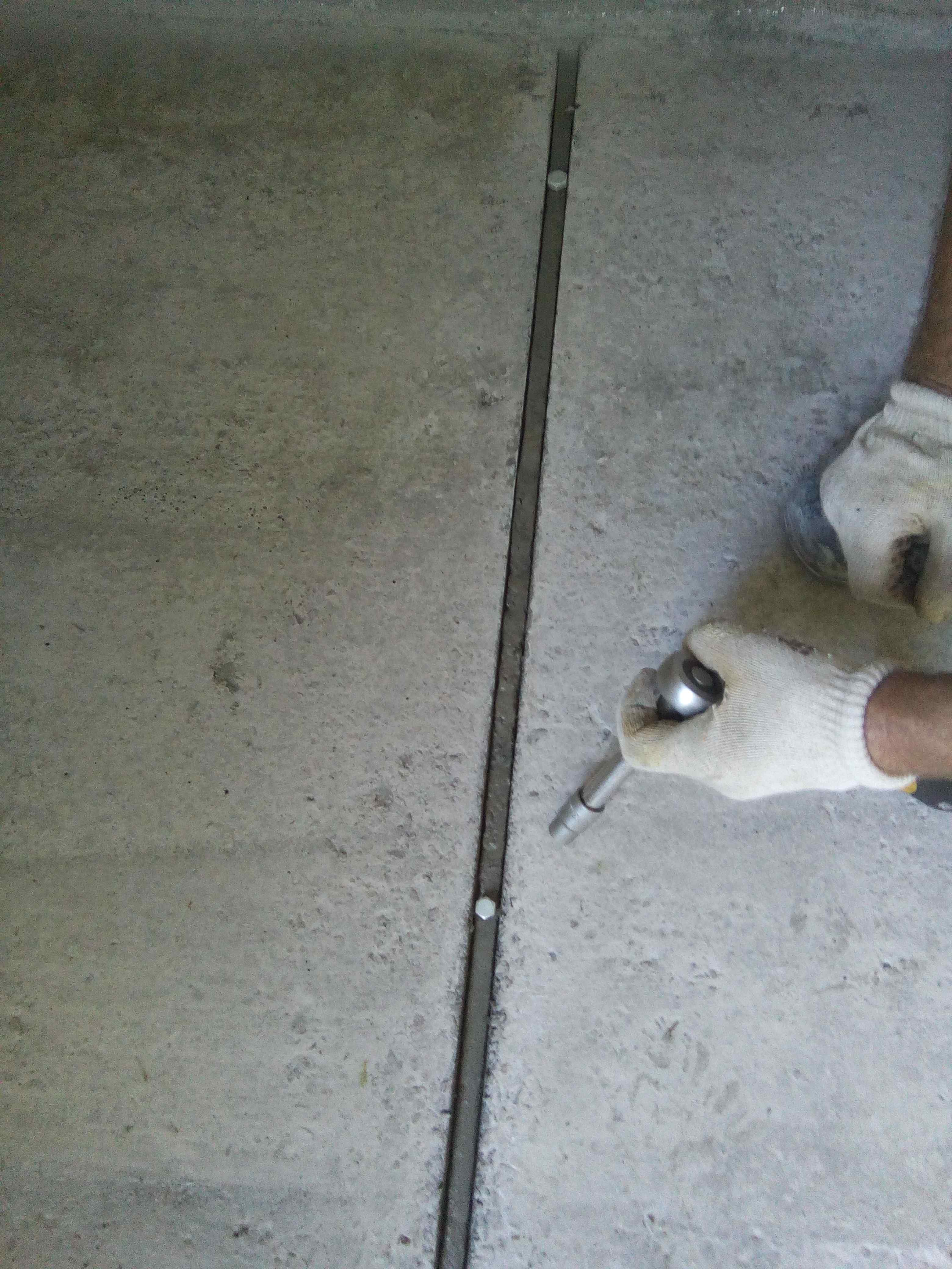

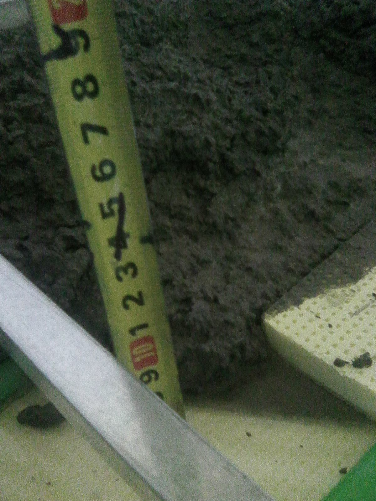

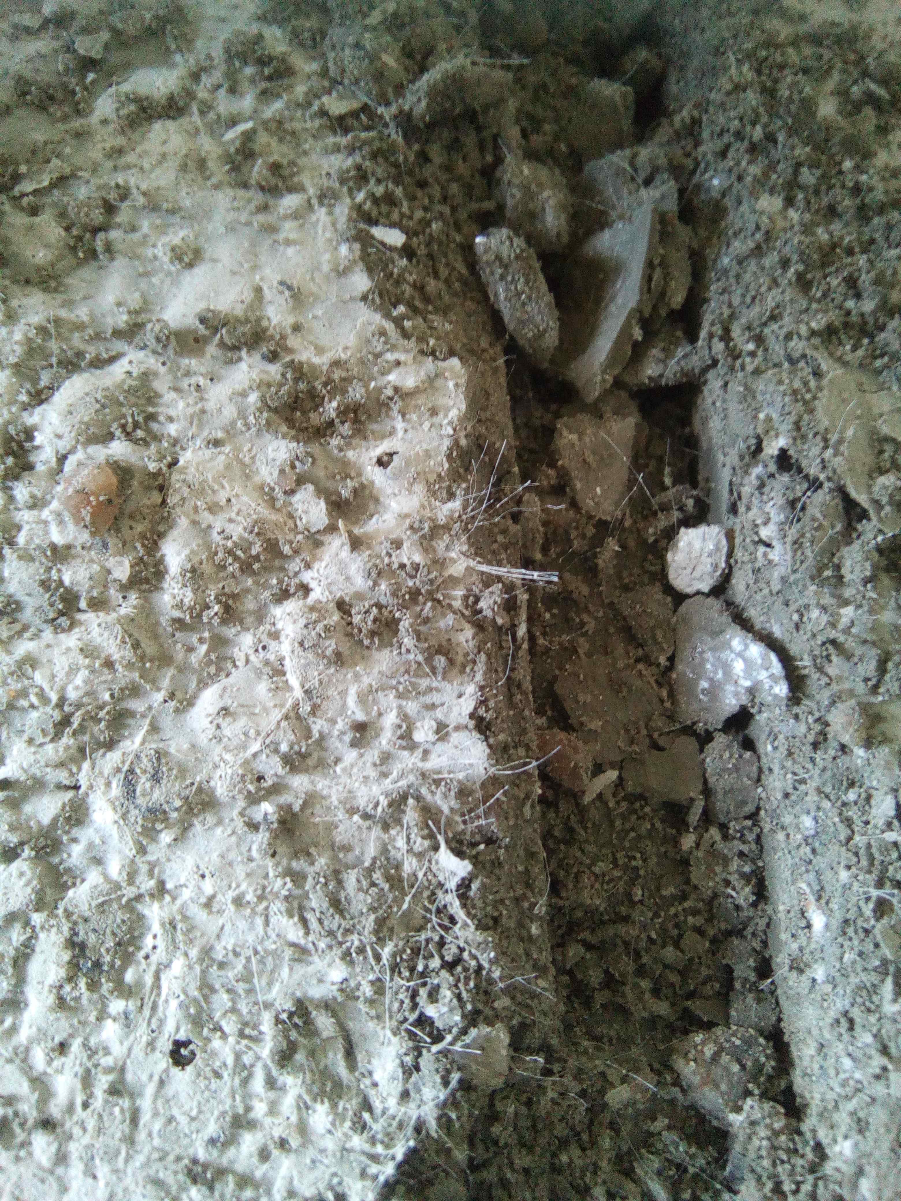

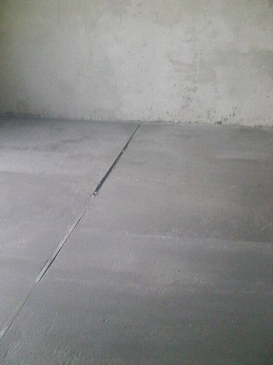

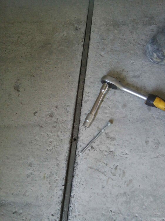

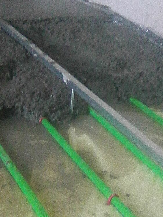

...забыл дописать,света после бури два дня не было.На следующий день после заливки снял маяки ,выкрутил шурупы и вот выглядит фибра в бетоне. Была рацуха засыпать на один замес два ведра фибры и сразу покрытие :D фибра как ковёр была бы.

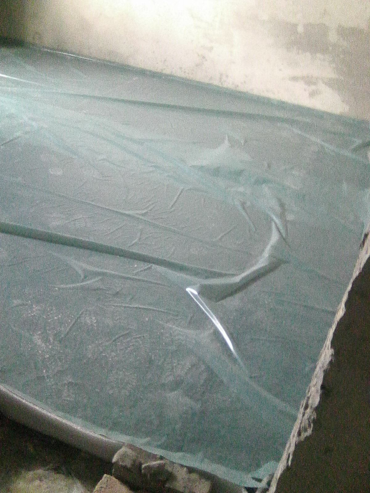

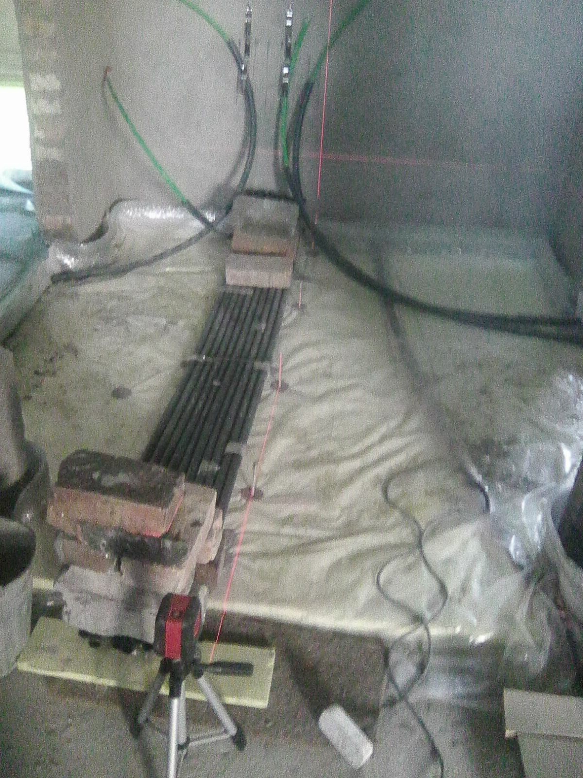

...двое суток на смене и завтра опять на сутки ,так что сегодня немного подготовки и послезавтра на заливку пола дальше.:D Седьмой день стяжка под плёнкой,доливаю воды и закрываю.

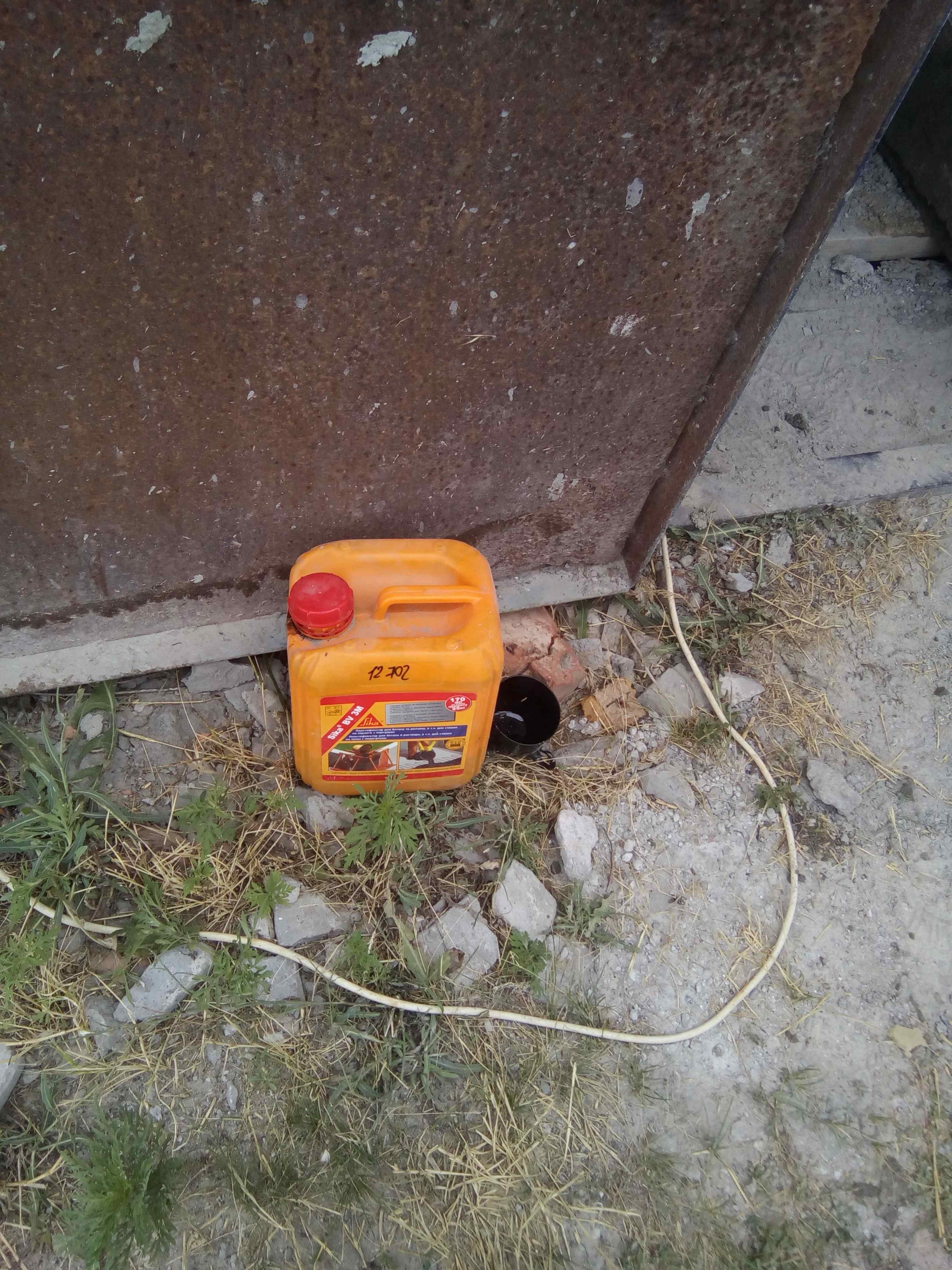

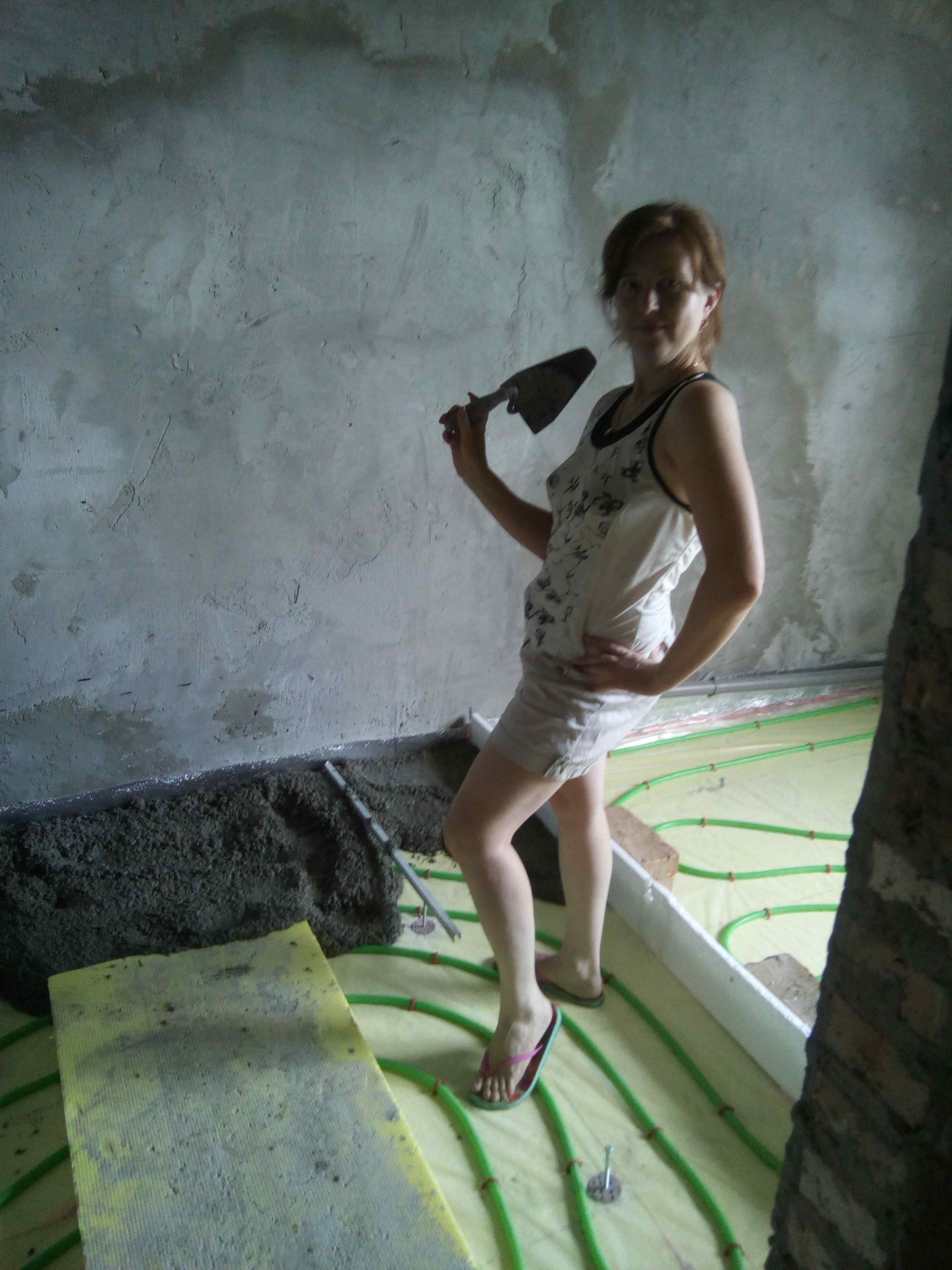

Процесс идёт,заливал с женой. Небольшой клаптик. Подготовил,опрессовал автомобильным компрессором и пошла жара.Только хотел делать замес,лупанул ливень. Тяжело рассчитывать стало водичку,всё мокрое .Под гаражом пластификатор,вонючий блин.:D

...заливал с женой...
Не,ну,не зря я подписался-тут и фотка для "Плейбоя" появилась:Rose:Да,с такой помощницей можно горы свернуть!Рад за Вас и по-прежнему поддерживаю!:beer: Кстати,Вашу тему уже просмотрели больше 7000 раз,некоторые делая вид,что им неинтересно...Ничего,ещё появятся с советами...:flag1:

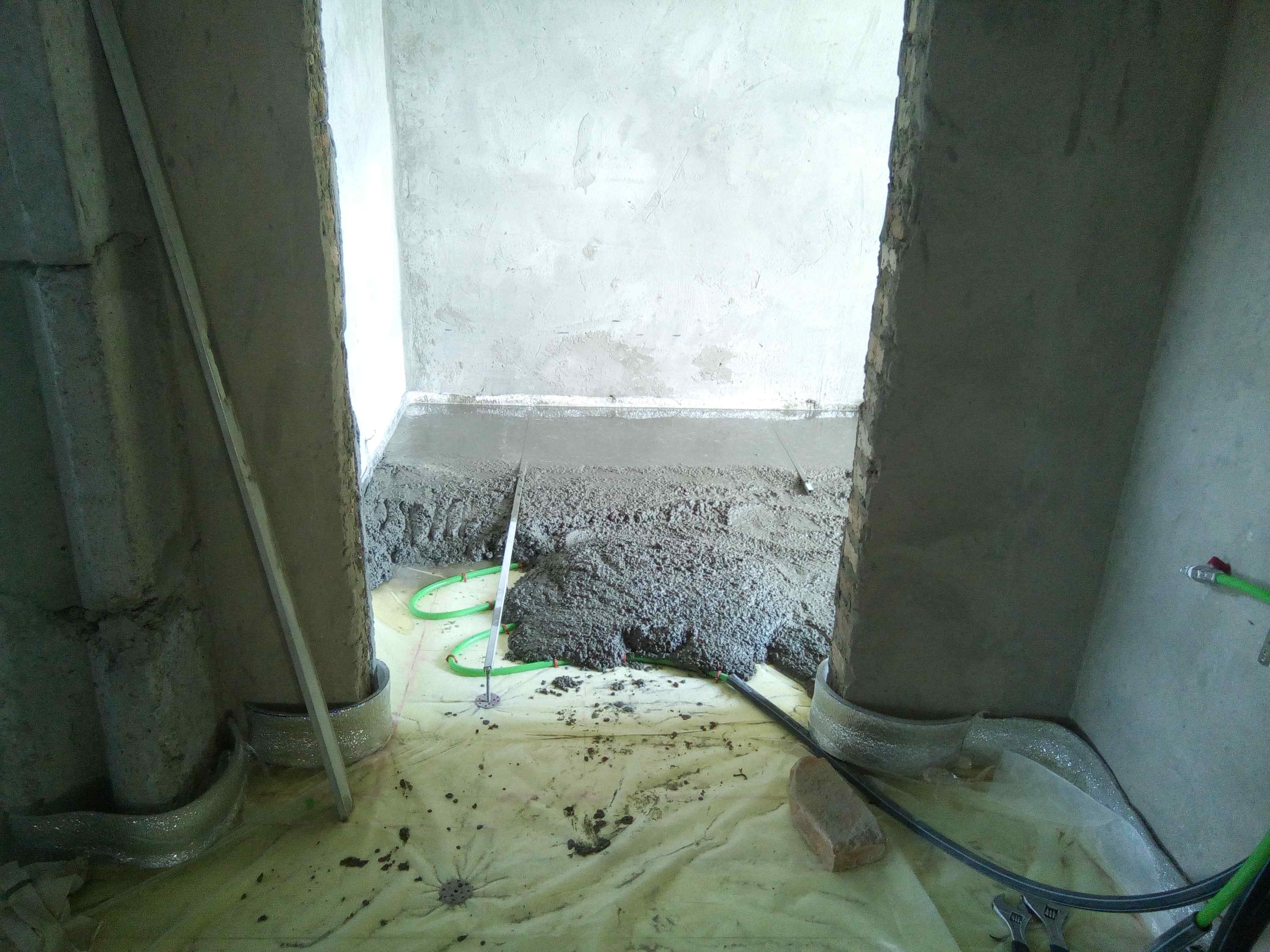

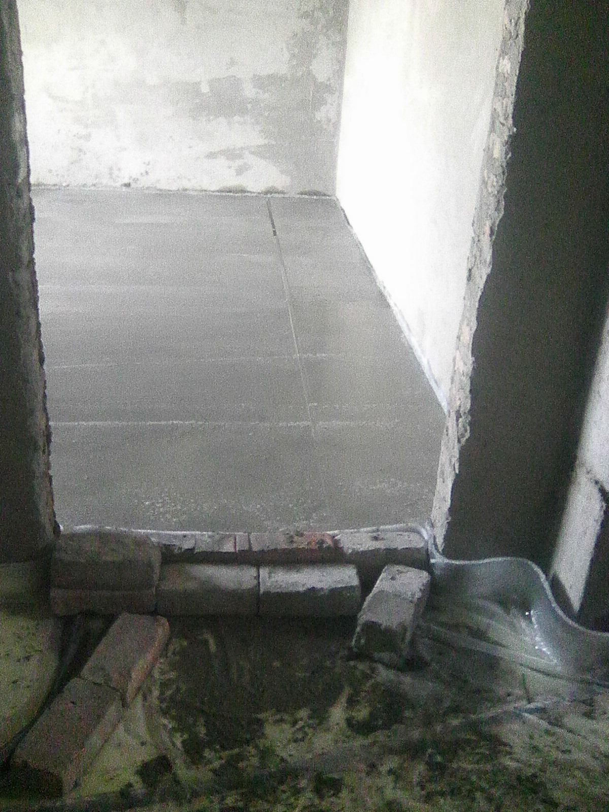

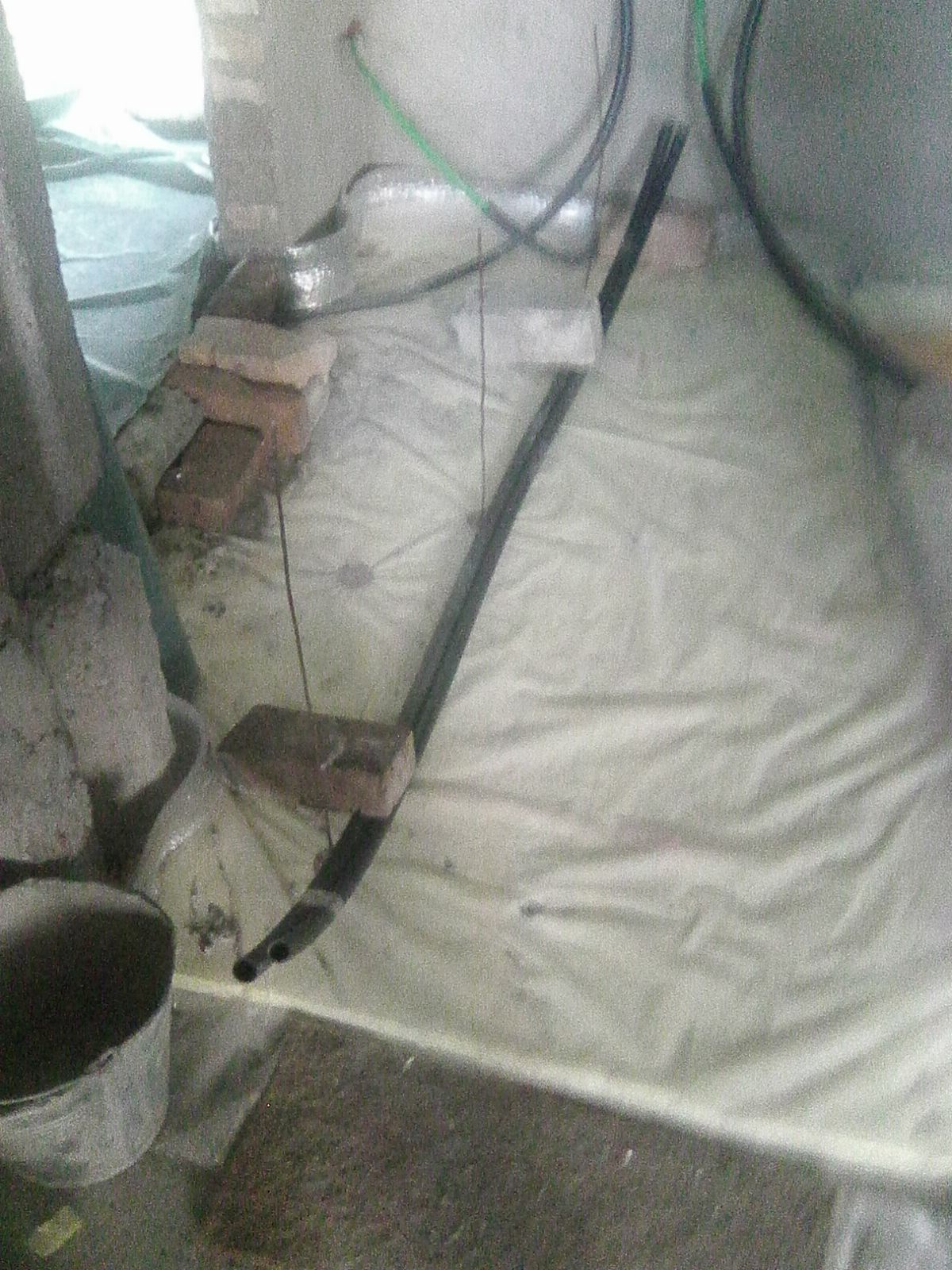

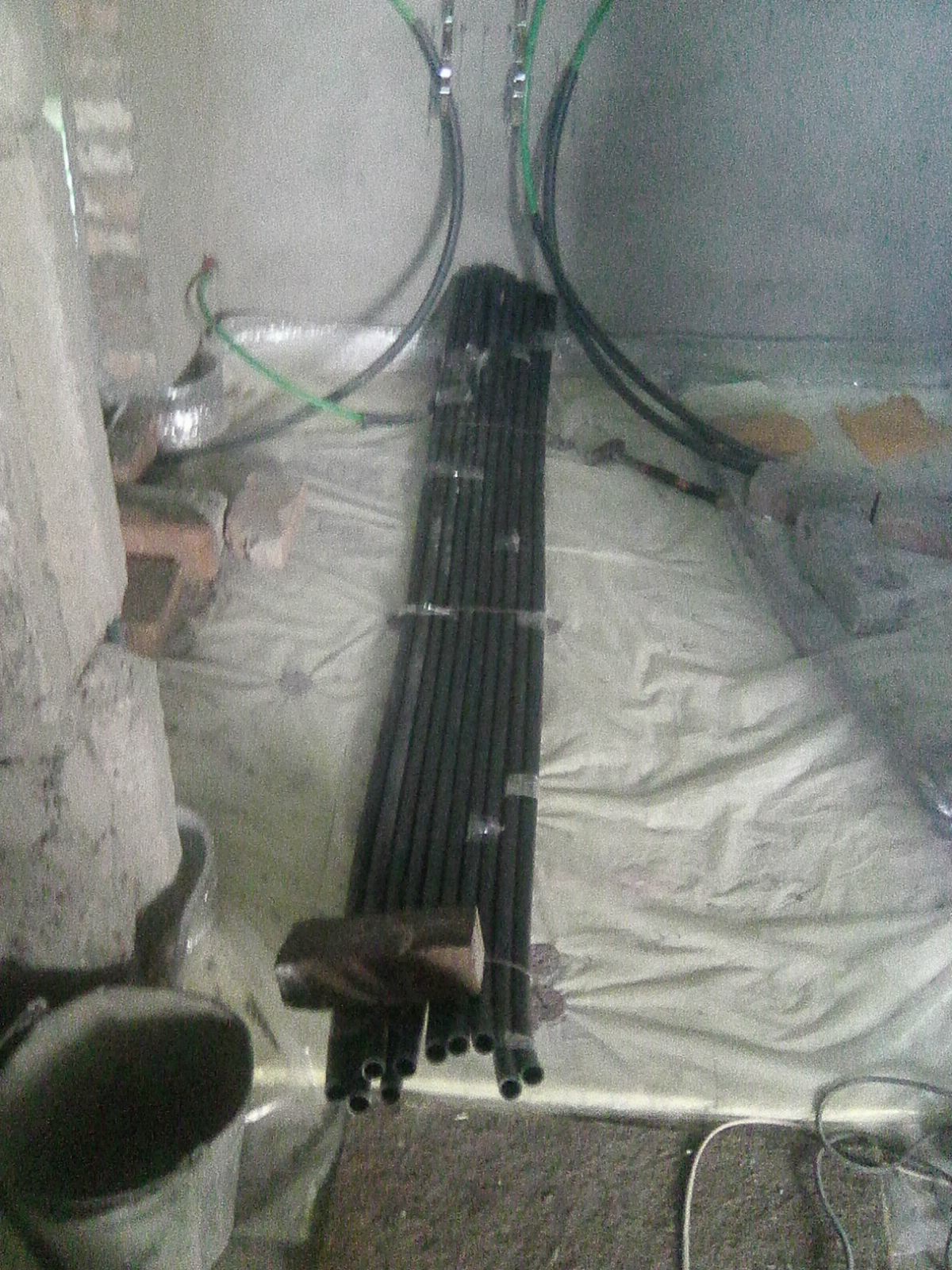

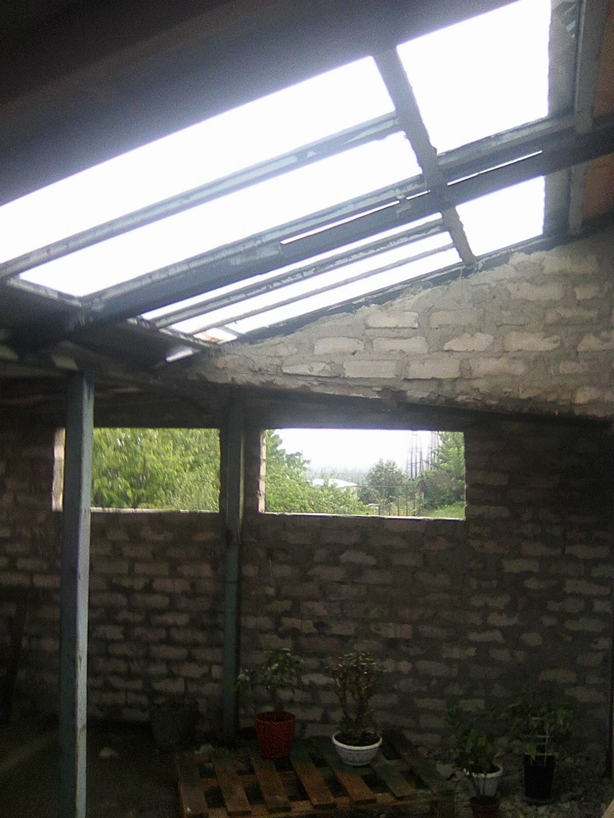

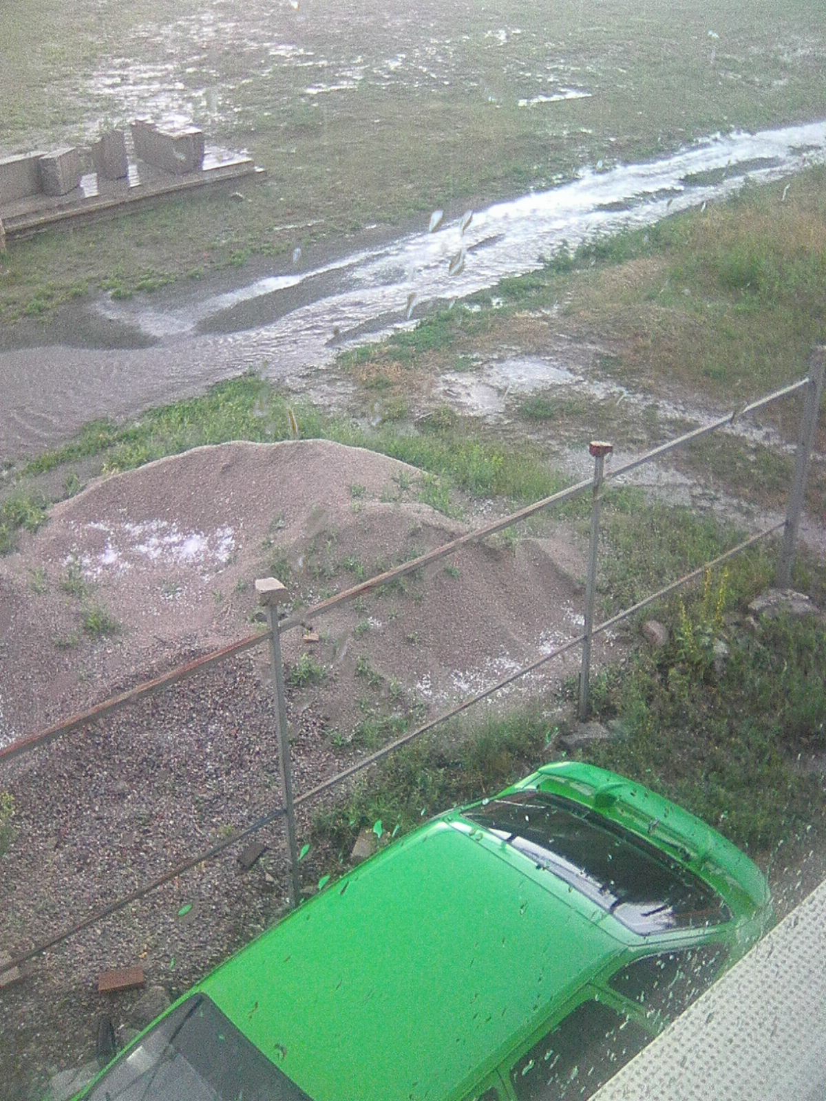

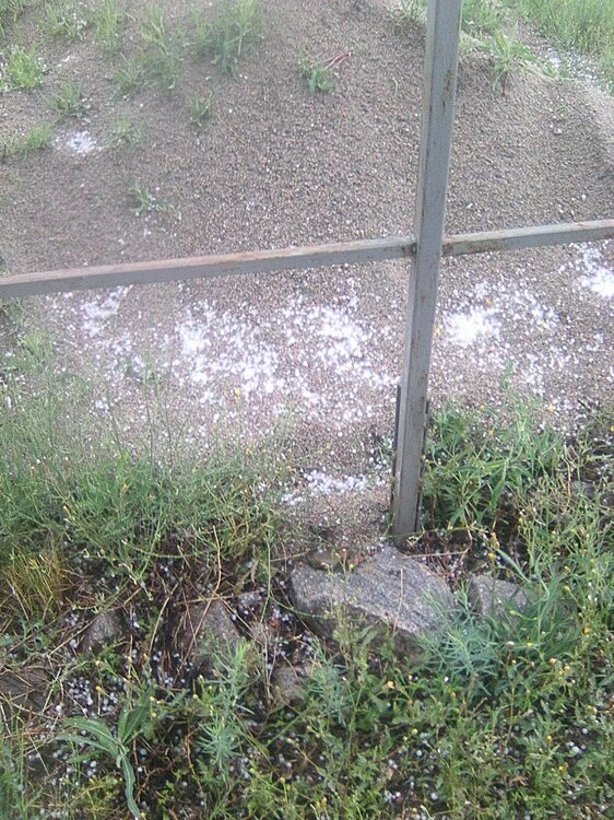

Сегодня подготовка коридорчика для заливки.Так как коллектор будет стоять здесь, а у меня главное спальня и ванная, а мани на исходе, то из труб под воду делаю гильзы, что бы потом подвести остальные участки тёплого пола. В процессе работы валанул ни слабый дождь с градом, а так как под крышное пространство ещё не утеплено ,ощущение нахождения в консервной банке, которую избивают со всех сторон. На фото в щебне град,доходил в размере с вишню. И фото будущей оранжереи, цветы потихоньку заносятся.
Заливка коридорчика пошла, на трубы-гильзы ,кинул на всякий случай штукатурную сетку. Процесс фото дальше не пошёл,я был занят,а жена забила.:D Ну и заселяем недоделанную оранжерею дальше.

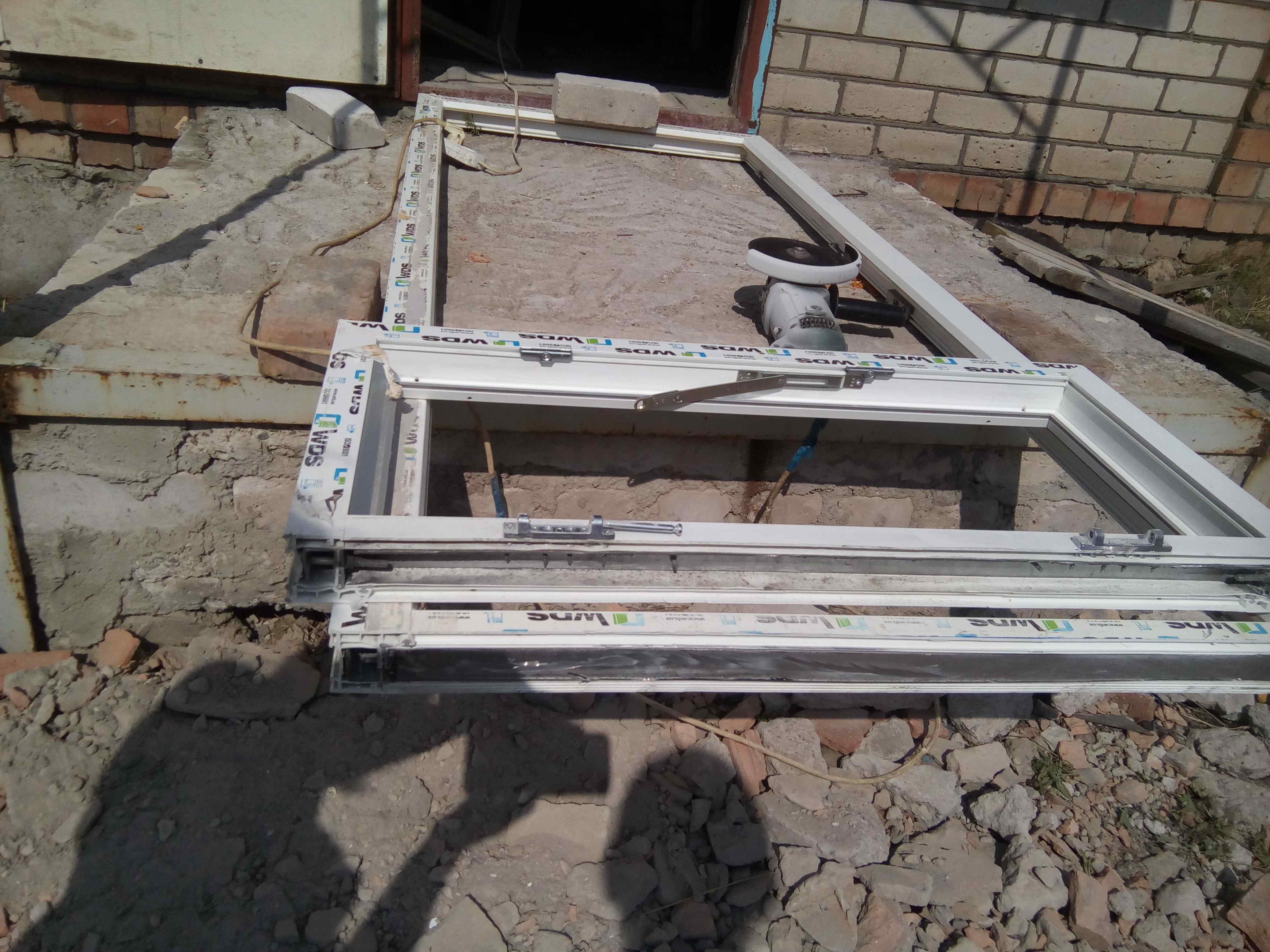

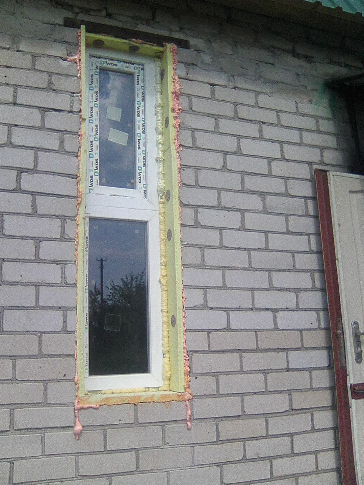

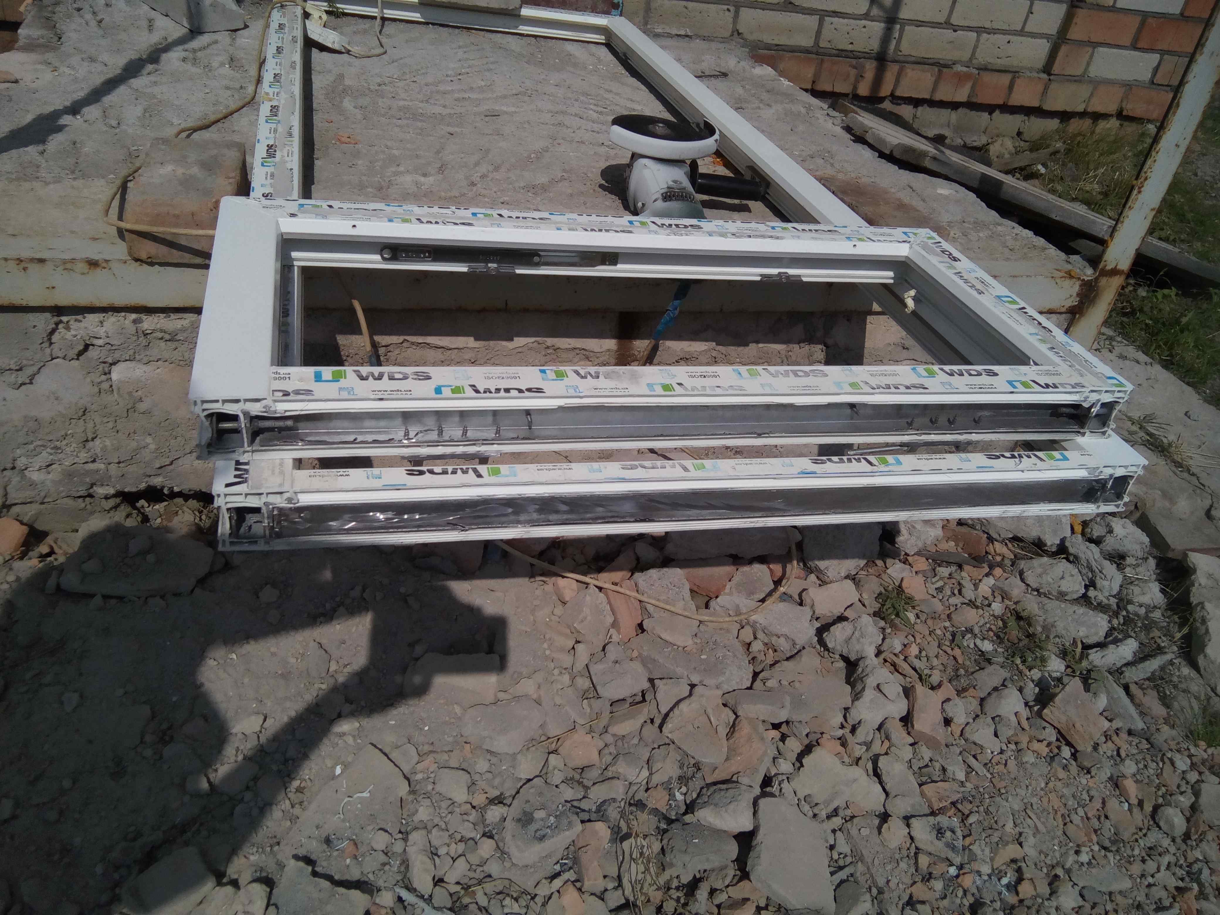

Обрезал ещё одно окошко с двери, вернее форточку.

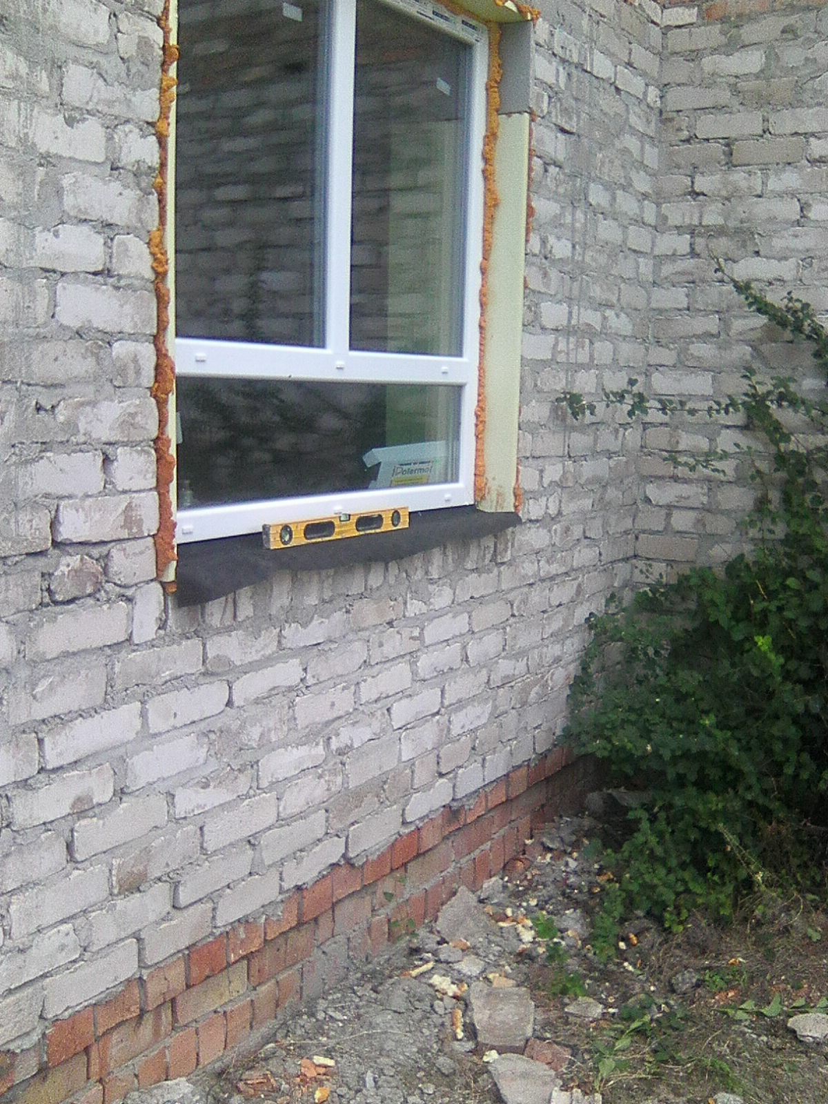

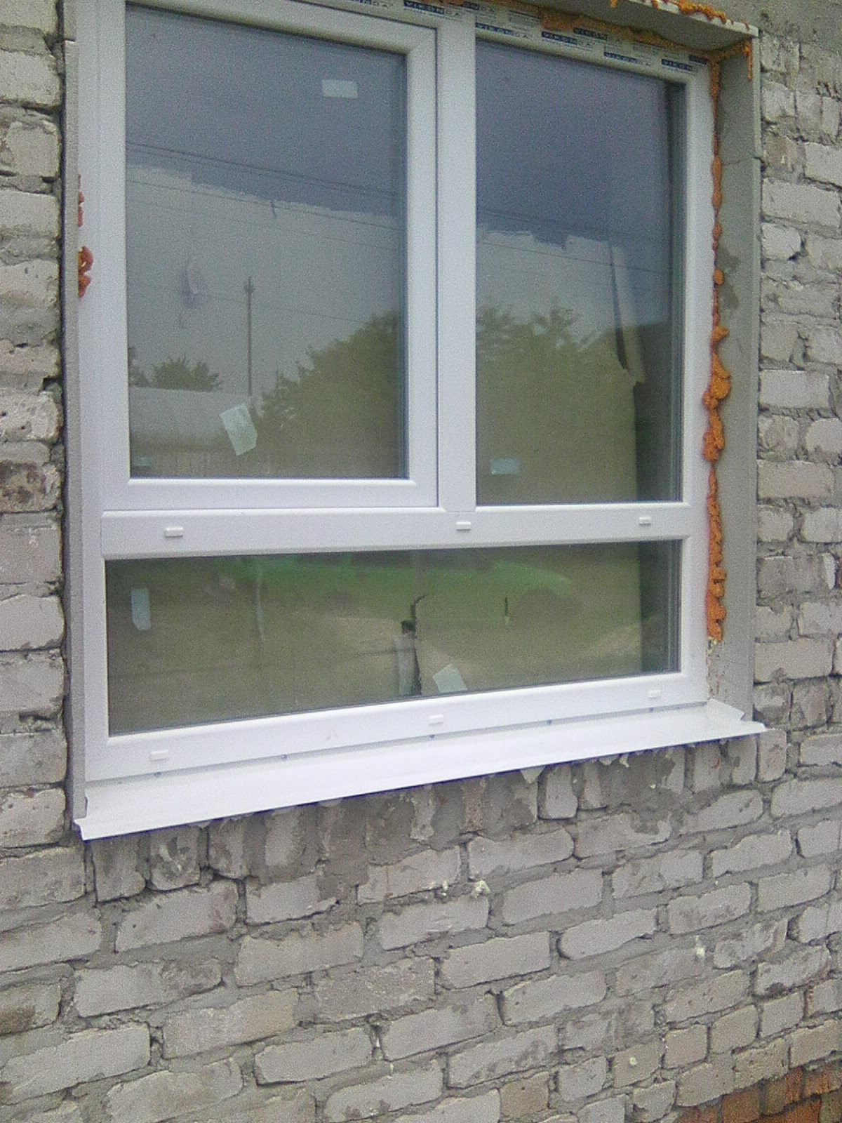

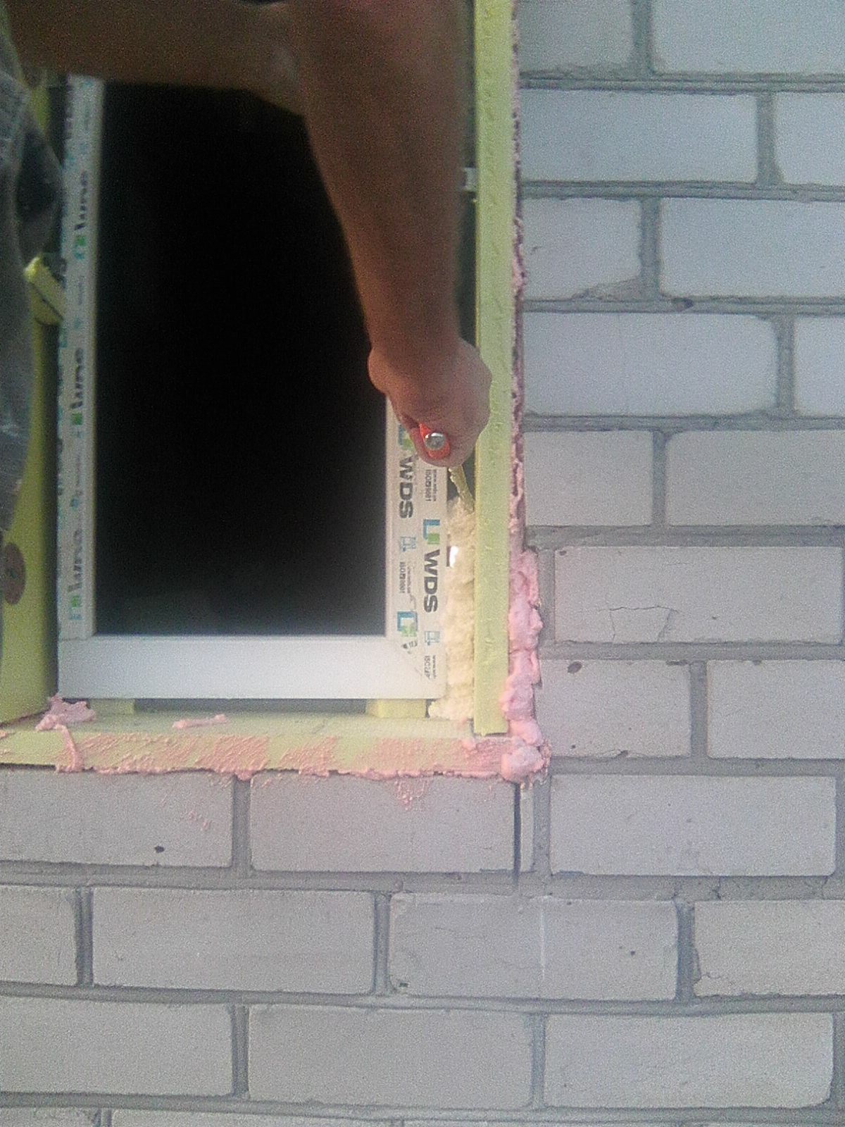

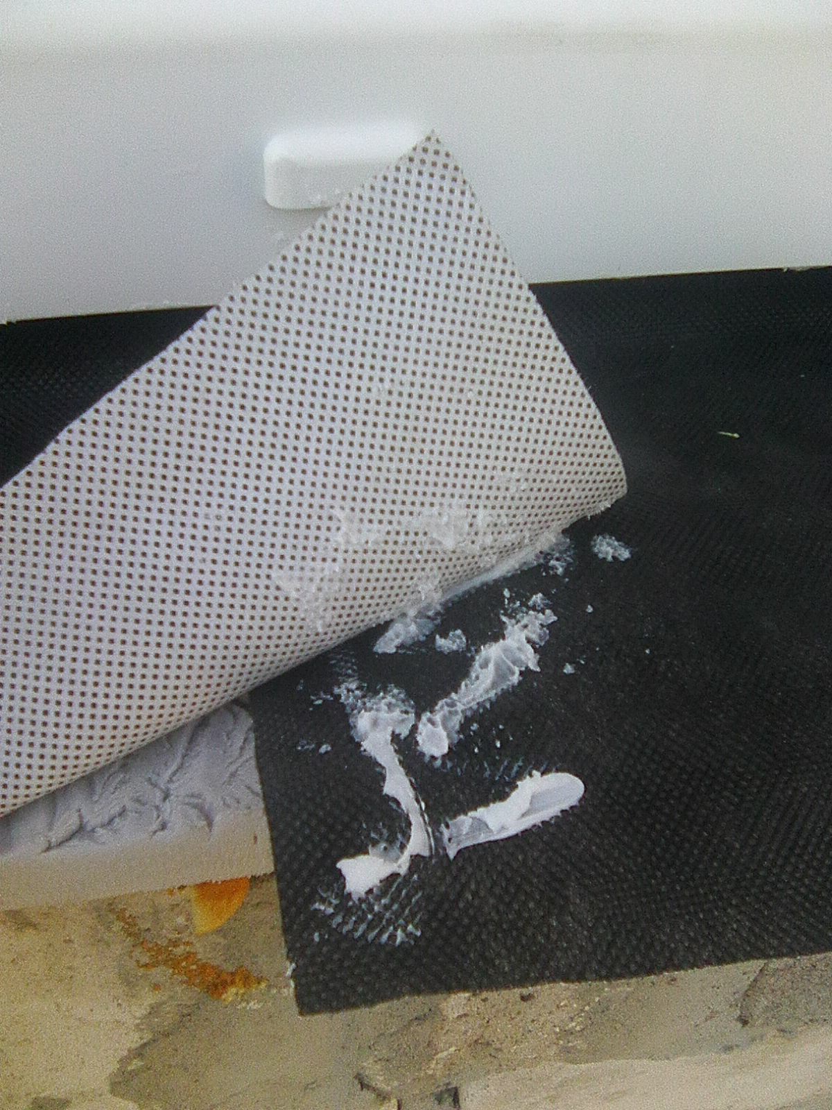

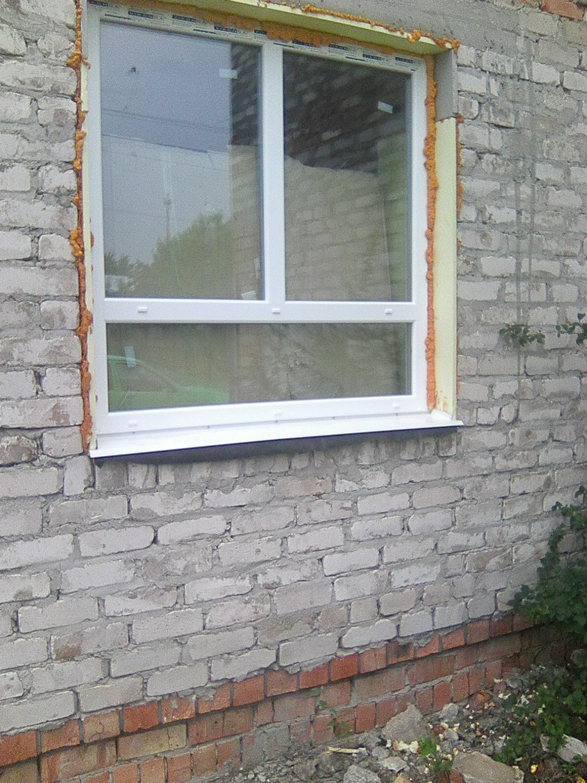

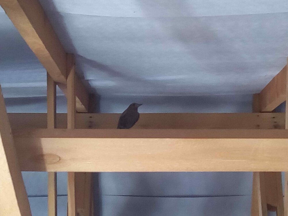

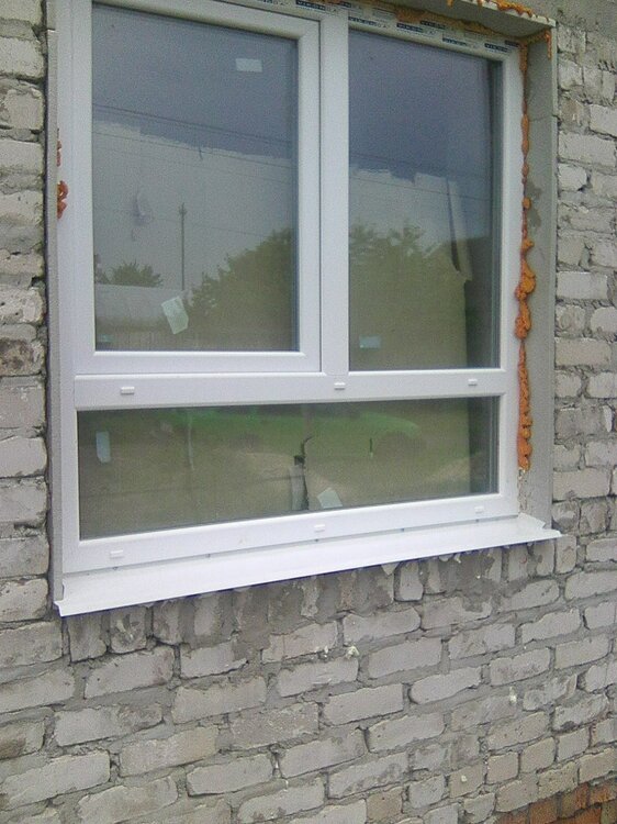

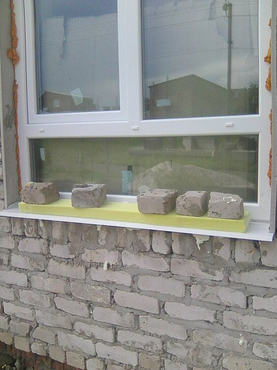

...сегодня устанавливал отливы, к подставляющему профилю силиконом приклеил дифузийную плёнку, прикрутил подоконик,приподнял,задул пеной и прижал.На дом птицы зачастили,залетают через оранжерею.Одна с коричневой грудкой свила гнездо и высидела птенцов. Потом филин или сова наведываться начала.Ну и моя живность.Ага,ещё кое что,сидалешное приобрёл и крышка с микролифтом к нему.:D
Добрый день, удачи Вам в стройке, всегда приятно смотреть, как человек сам создает себе уют, особенно в наше не простое время. Хотел спросить, какой длины фибру использовали и сколько ее уходит, из рассчета на мешок цемента?
Добрый день,спасибо за тёплые слова.Фибру брал 12мм,я не спец по ней,просто какая была в нашем городе и ту последнюю забрал. Написано было для стяжек тёплого пола и расход на 25 кг цемента 70грамм. Упаковка 600 грамм,75 гривень,приблизительно разделил на 8 частей.Получался один полный колпачок из под балона монтажной пены.В общем пакет 600 грамм уходил на 8 замесов.
У меня такая птичка уже 3-й год живет (на зиму улетает), свила гнездо и упорно пытается вывести птенцов. Но моему коту абсолютно пофиг на ее потуги, каждый год ловит всех птенцов, и в этом году тоже уже успел всех извести. Мне эту птичку очень жалко, но коту не прикажешь. Гнездо у нее высоко, а ловит он их, когда птенцы начинают учиться летать.

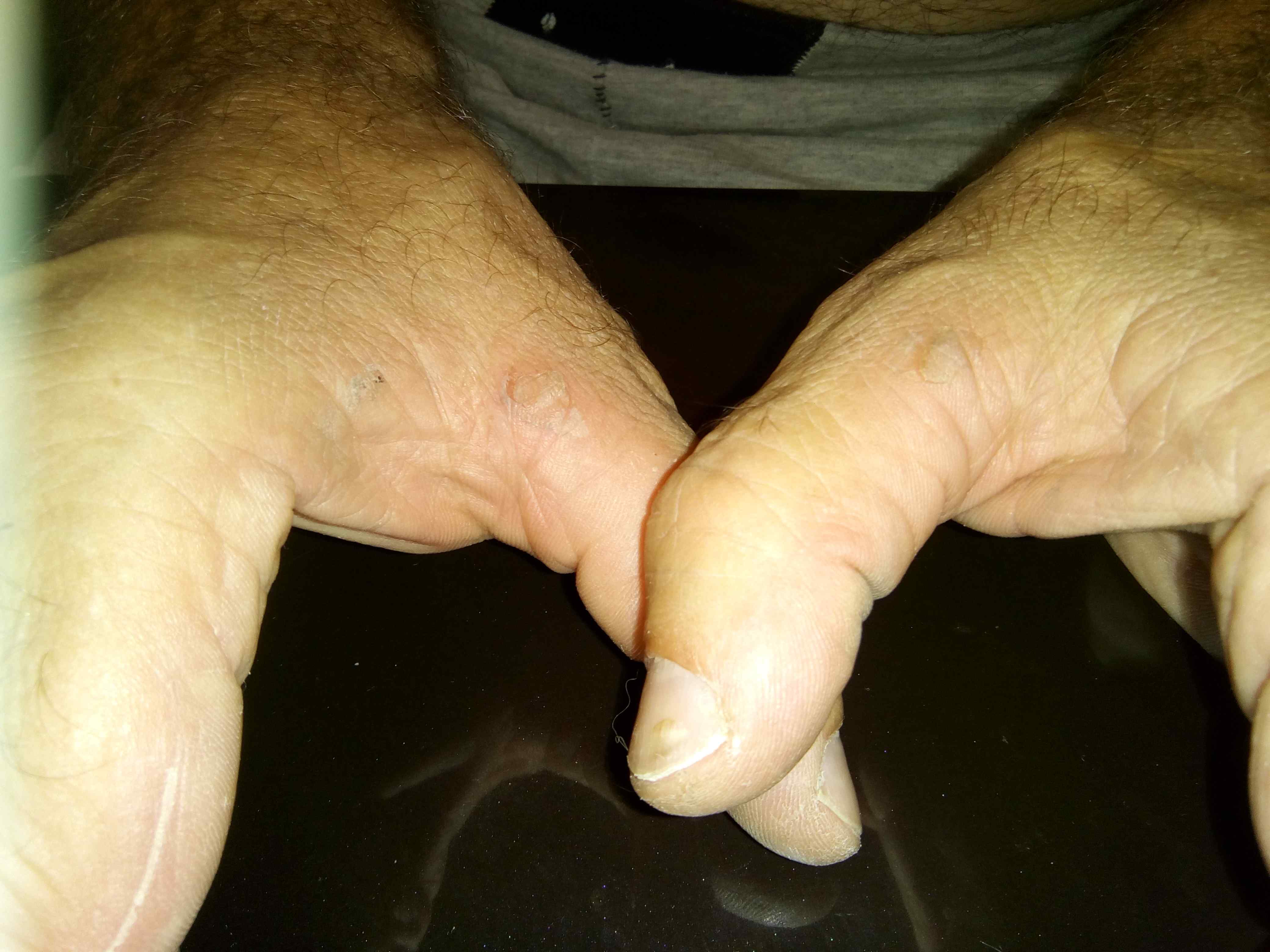

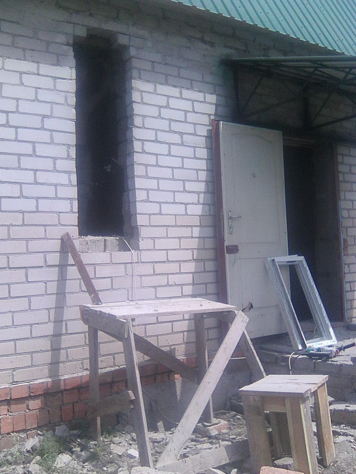

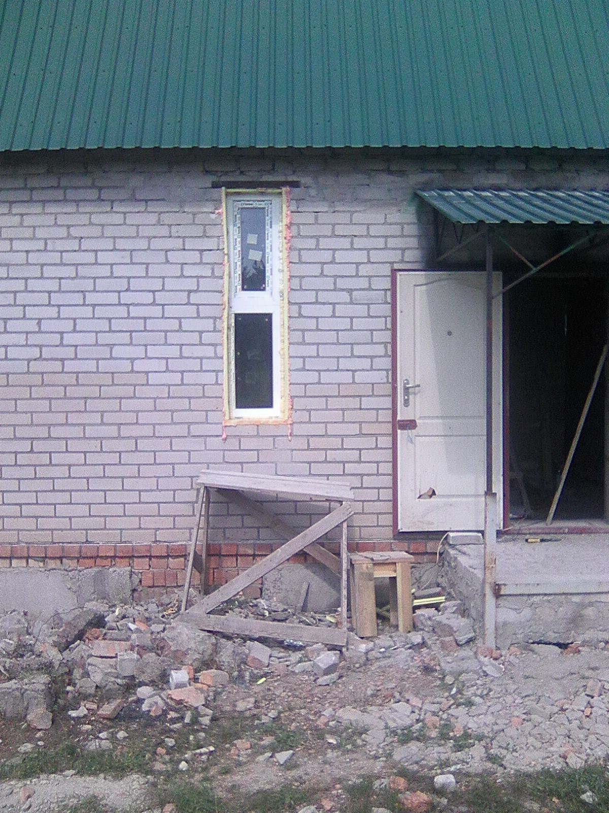

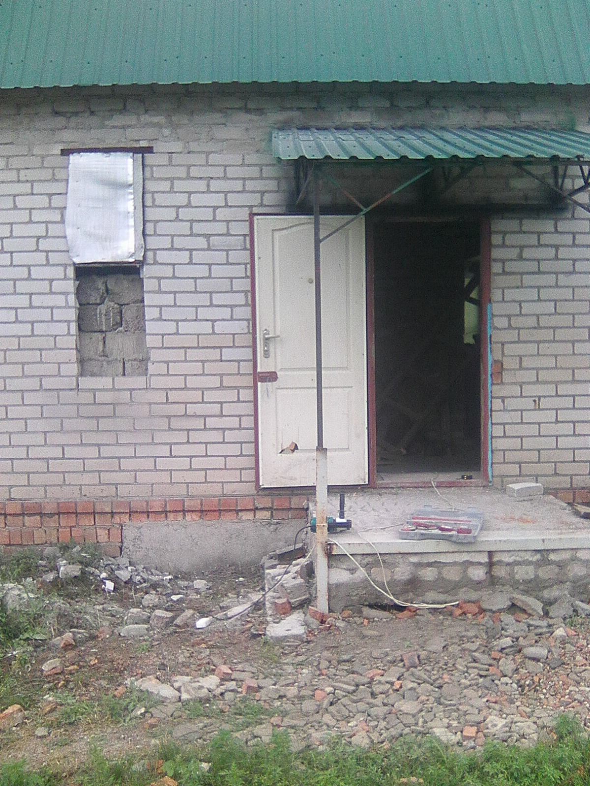

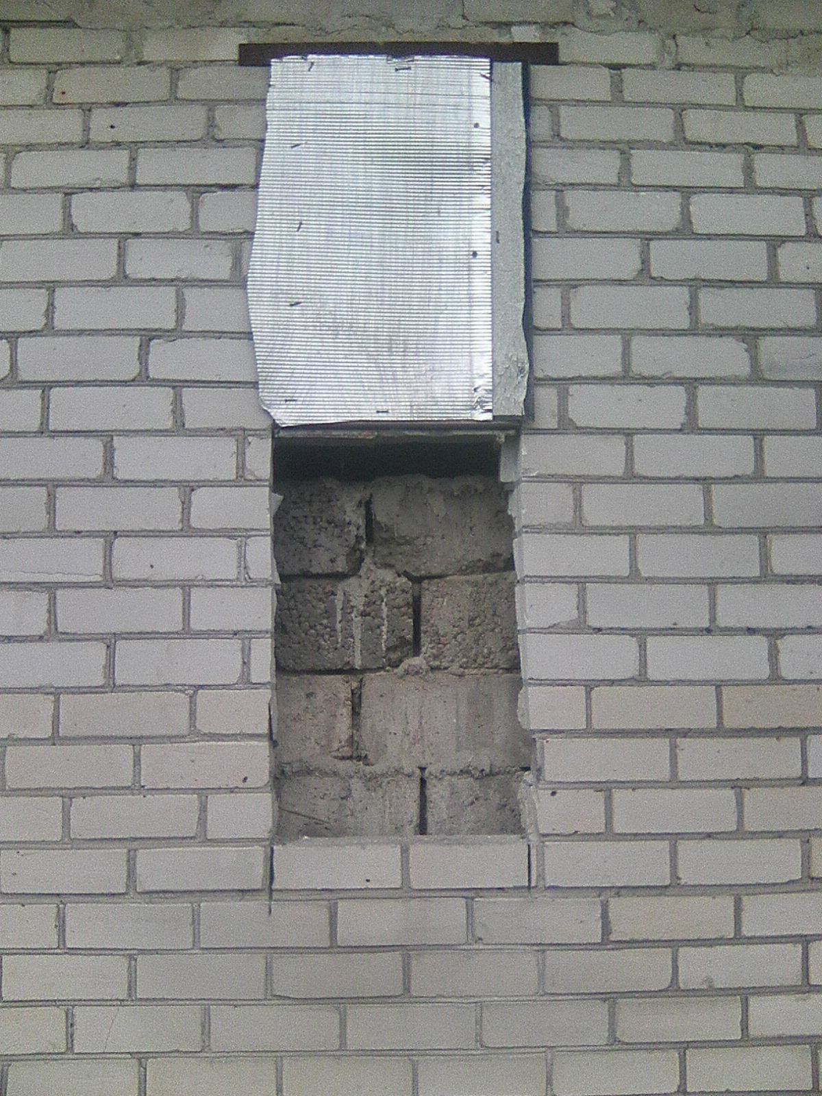

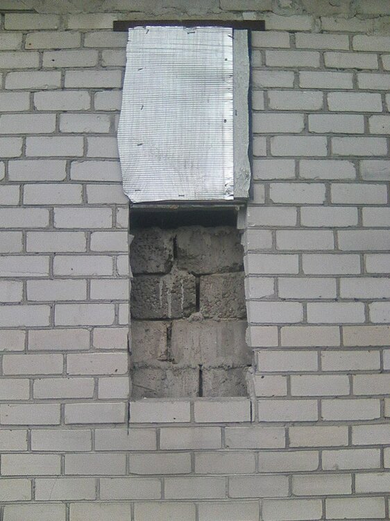

...долго думали что делать с оставшимся маленьким проёмом возле двери,заложить или вставить нормальное окно. Залаживать не хотелось,а на окно нет лишних средств. Вот жена и посоветовала,скрутить до кучи два вырезных окошка от дверей. Сказано,сделано.Скрутил ,замерил,вырезал кирпич болгаркой, а от шлакоблок, цельнолитой на керамзите, пришлось долбить перфоратором,долго и нудно и только под конец почуствовал,что печёт между большим и указательным пальцами. Рукавицы не одел, а вибрация и пыль сделали своё дело.В общем всё на фото, верхняя часть с форточкой.:D

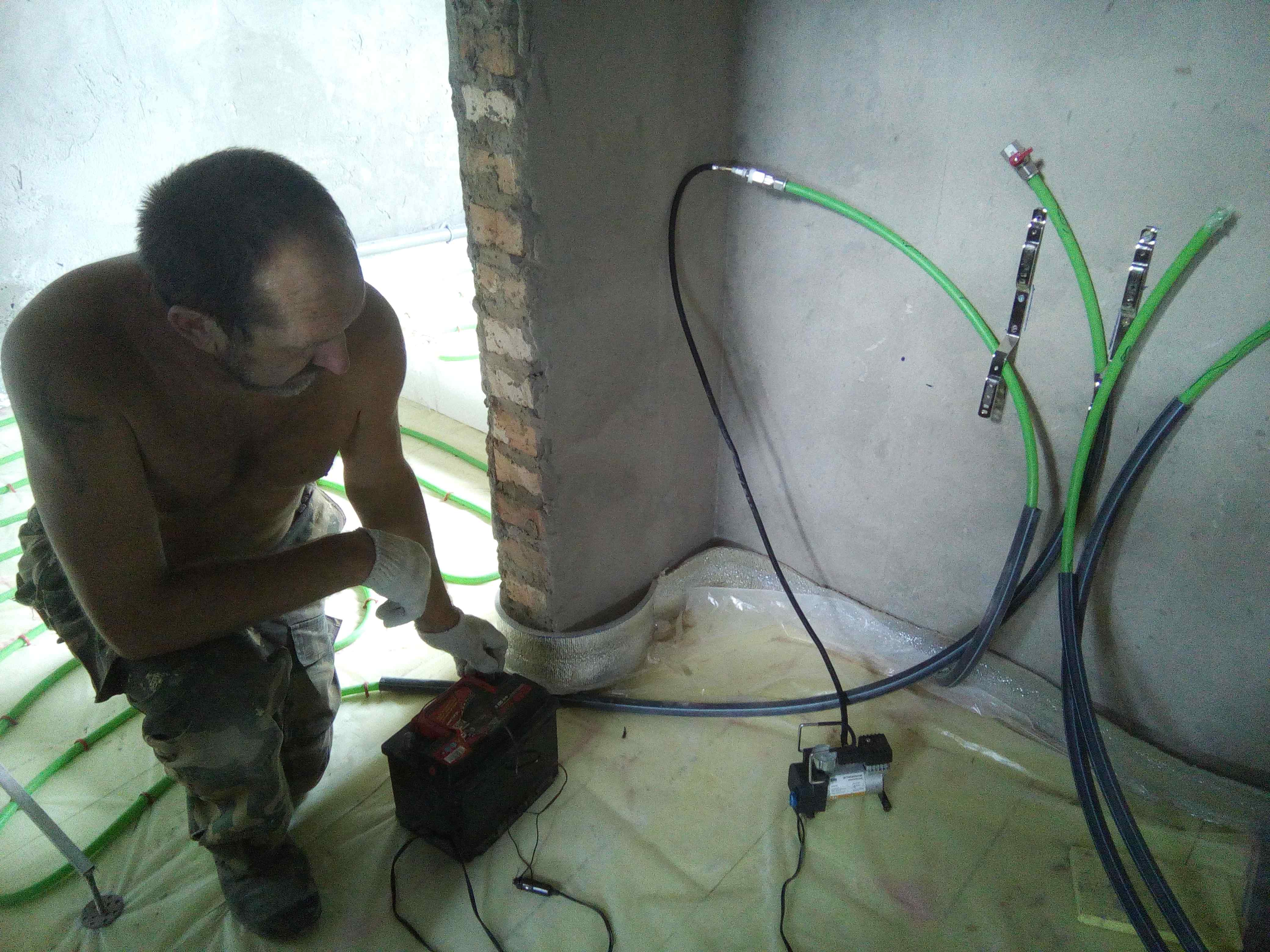

как делали переходник на золотник? Опресовывали только воздухом или сначала заполняли систему водой и докачивали воздух?
...в трубы вставил шаровые краны фитинговые,в один кран вкрутил переходник пол дюйма с резьбой под автокамеру( брал у кума по заправке автокондиционеров),накачивал до 4 атмосфер и закрывал кран.Через время проверял немного приоткрывая.
а можно фоточку этого переходника?
...только завтра вечером,я сегодня на смене и меняюсь завтра в 8 утра.
