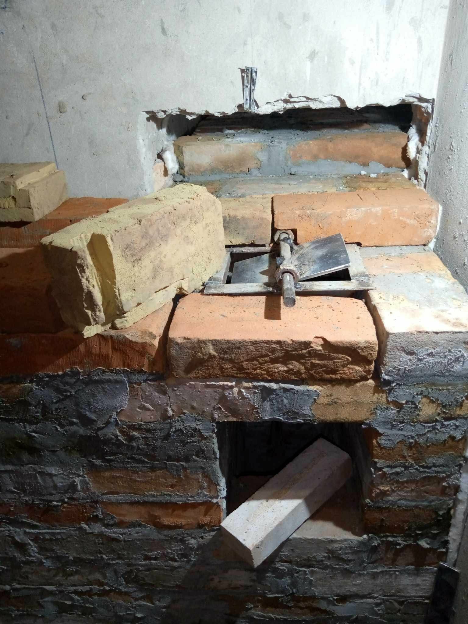

Vstar Опубліковано: 7 листопада 2023 Поділитись Опубліковано: 7 листопада 2023 2 години тому, миг сказав: Тут он,там дальше ещё три подрядчика.)) Вгодовані. "Кто не работает, тот ест" 1 Посилання на коментар Поділитися на інших сайтах More sharing options...

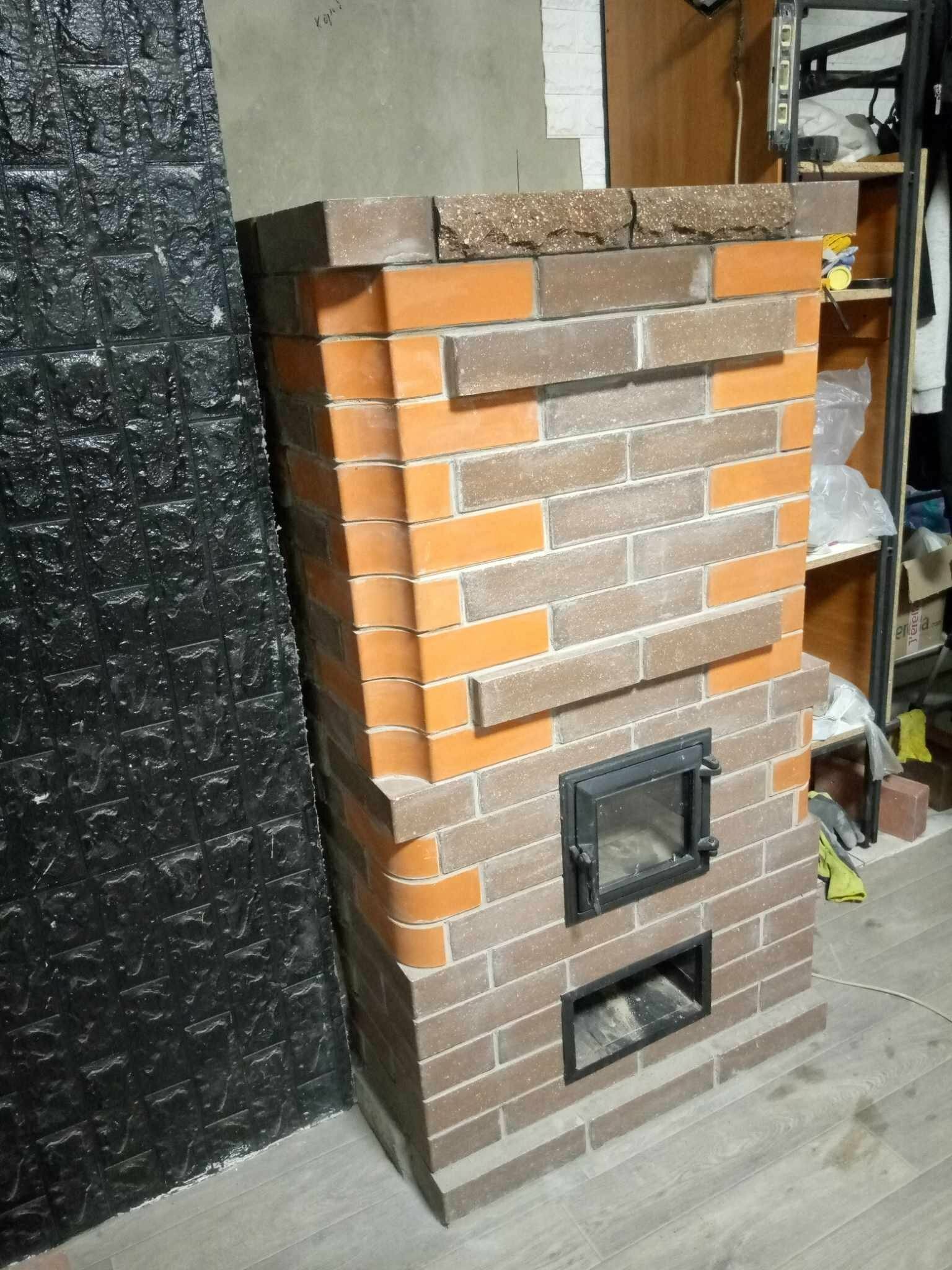

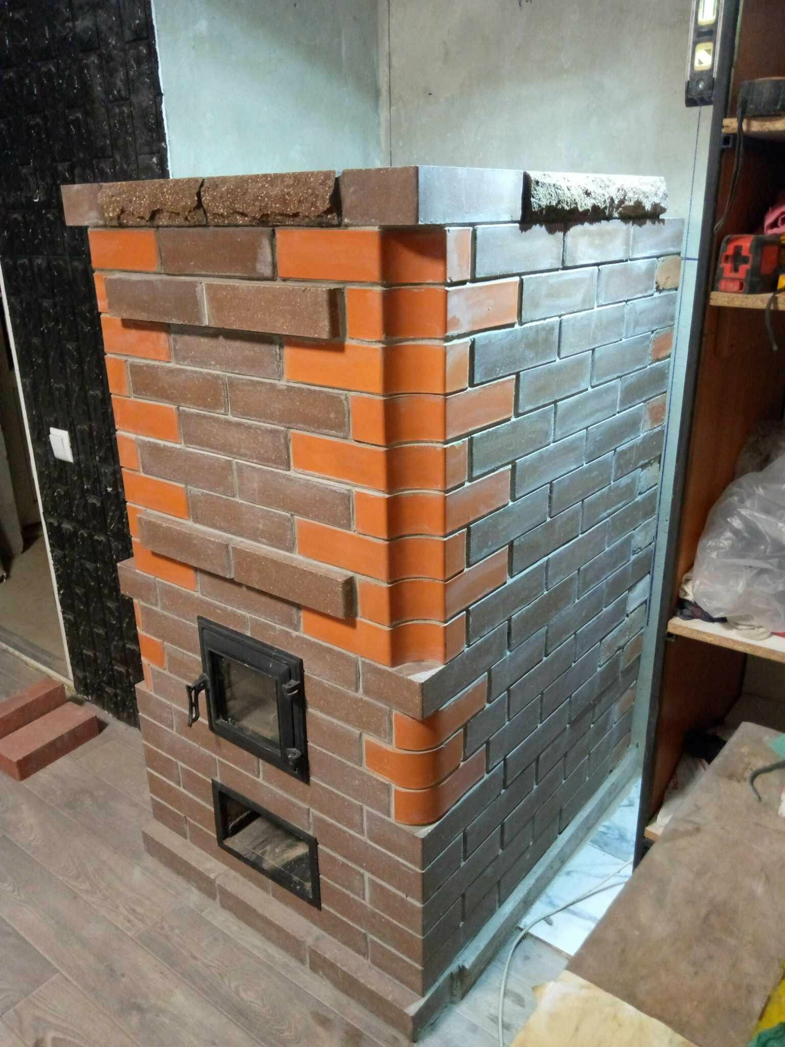

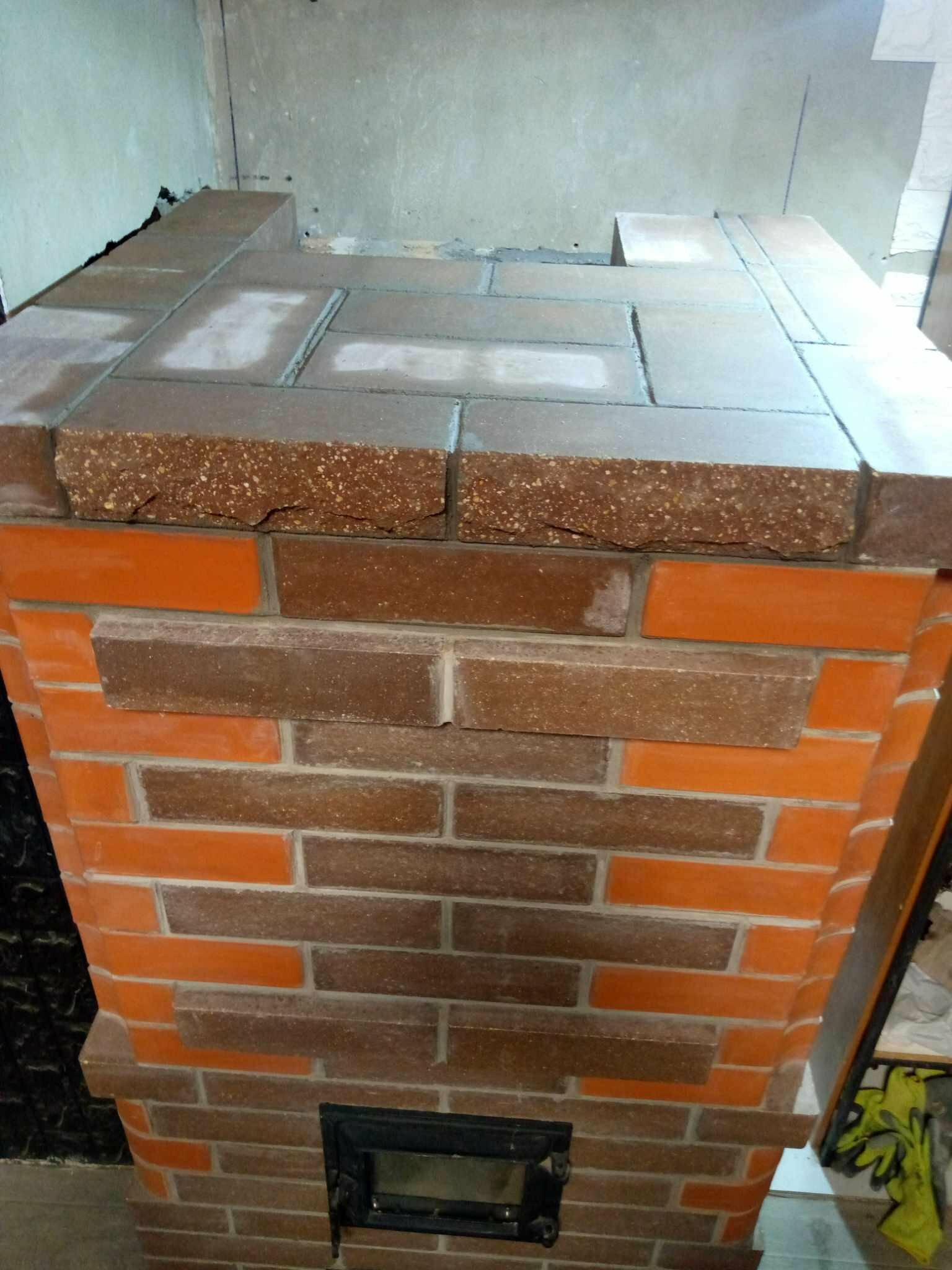

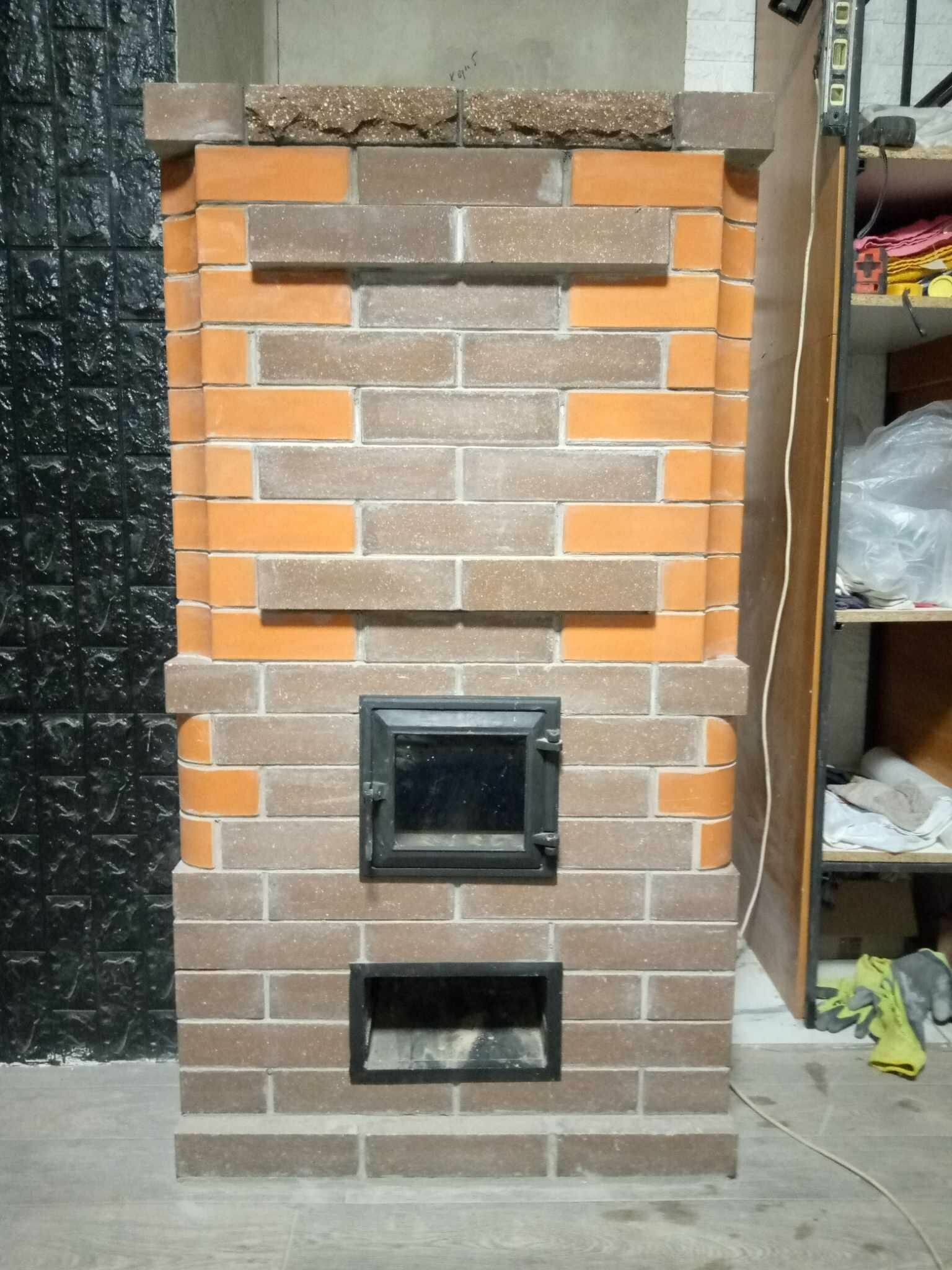

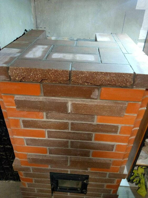

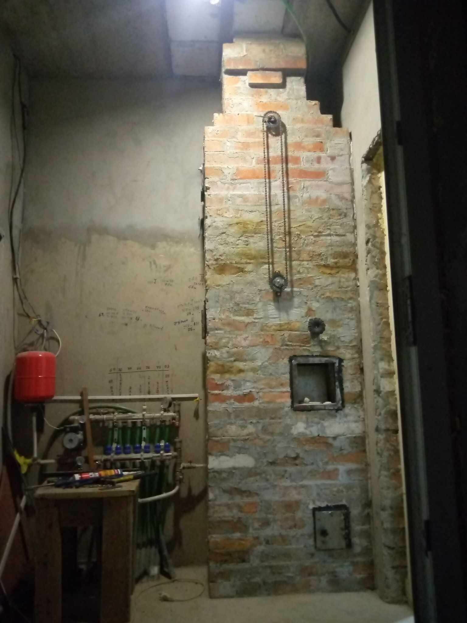

миг Опубліковано: 30 листопада 2023 Автор Поділитись Опубліковано: 30 листопада 2023 (змінено) Сама топка практически готова, осталось несколько кирпичей сверху и доделать с другой стороны колпаки и саму трубу. Змінено 30 листопада 2023 користувачем миг 7 1 Посилання на коментар Поділитися на інших сайтах More sharing options...

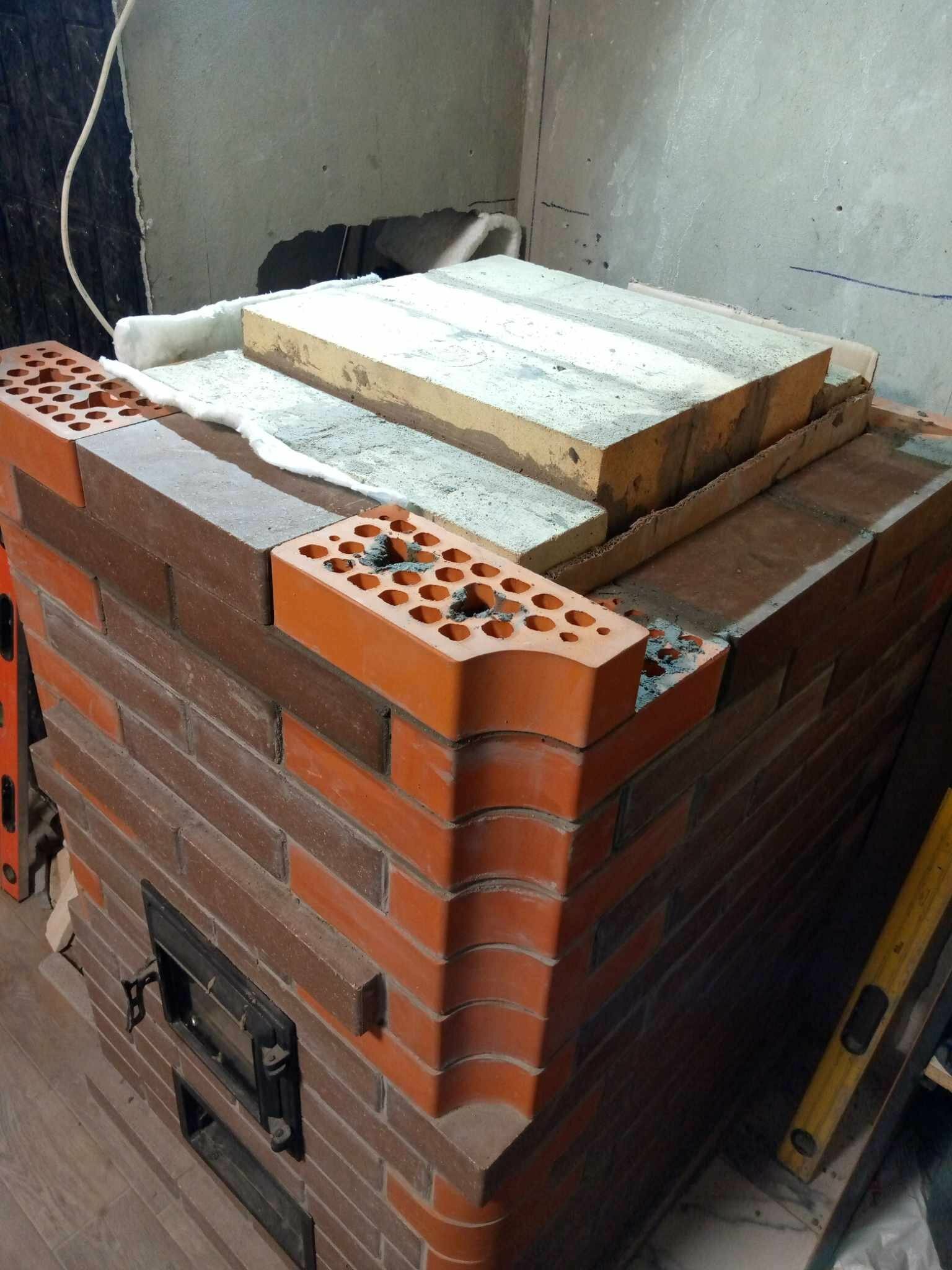

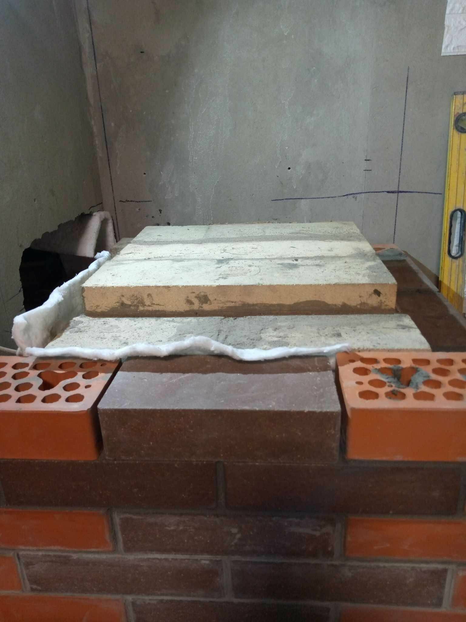

semengv Опубліковано: 4 грудня 2023 Поділитись Опубліковано: 4 грудня 2023 По печи возникли вопросы. На какой раствор ложите? Где брали не стандартные огнеупорные кирпичи для перекрытия топки? Я пока не нашла. Где вату бальтовую брали? И какая толщина ее. Спасибо. Посилання на коментар Поділитися на інших сайтах More sharing options...
миг Опубліковано: 5 грудня 2023 Автор Поділитись Опубліковано: 5 грудня 2023 В 04.12.2023 в 10:38, semengv сказал: По печи возникли вопросы. На какой раствор ложите? Где брали не стандартные огнеупорные кирпичи для перекрытия топки? Я пока не нашла. Где вату бальтовую брали? И какая толщина ее. Спасибо. Облицовку на смесь "Вогник" для кладки. Огнеупорный на "Мертель 18" c добавлением жидкого стекла, но лучше на огнеупорную мастику. На перекрытие брал блоки Ш-97 по 150 грн, размер 111х135х645. Керамоволокно брал в Николаеве через олх за 300 грн. 1000х600х12.5 www.olx.ua/d/uk/obyavlenie/keramovolokno-keramomat-keramoodeyalo-keramotkan-IDJ7u7w.html?reason=observed_ad 1 Посилання на коментар Поділитися на інших сайтах More sharing options...

semengv Опубліковано: 6 грудня 2023 Поділитись Опубліковано: 6 грудня 2023 12 часов назад, миг сказал: блоки Ш-97 по 150 грн, размер 111х135х645. Где блоки покупали? По НП отправляют? Посилання на коментар Поділитися на інших сайтах More sharing options...
миг Опубліковано: 6 грудня 2023 Автор Поділитись Опубліковано: 6 грудня 2023 (змінено) 4 часа назад, semengv сказал: Где блоки покупали? По НП отправляют? У нас в Никополе на строй плащадке. Я так понял вы за Новую почту спрашиваете,узнаю в пятницу или позвоните им 095 154 5459. Если рабочий, номер нашёл по карте в интернете. Змінено 6 грудня 2023 користувачем миг 1 Посилання на коментар Поділитися на інших сайтах More sharing options...

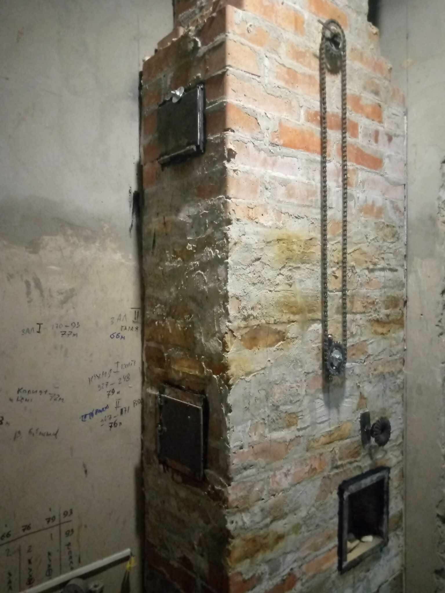

миг Опубліковано: 23 січня 2024 Автор Поділитись Опубліковано: 23 січня 2024 По ту сторону луны стены.. 5 Посилання на коментар Поділитися на інших сайтах More sharing options...

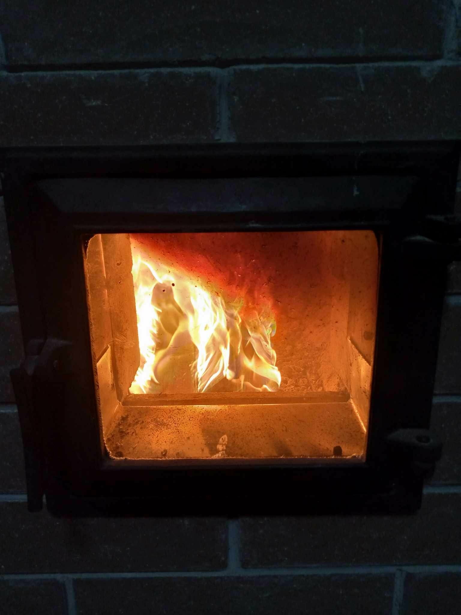

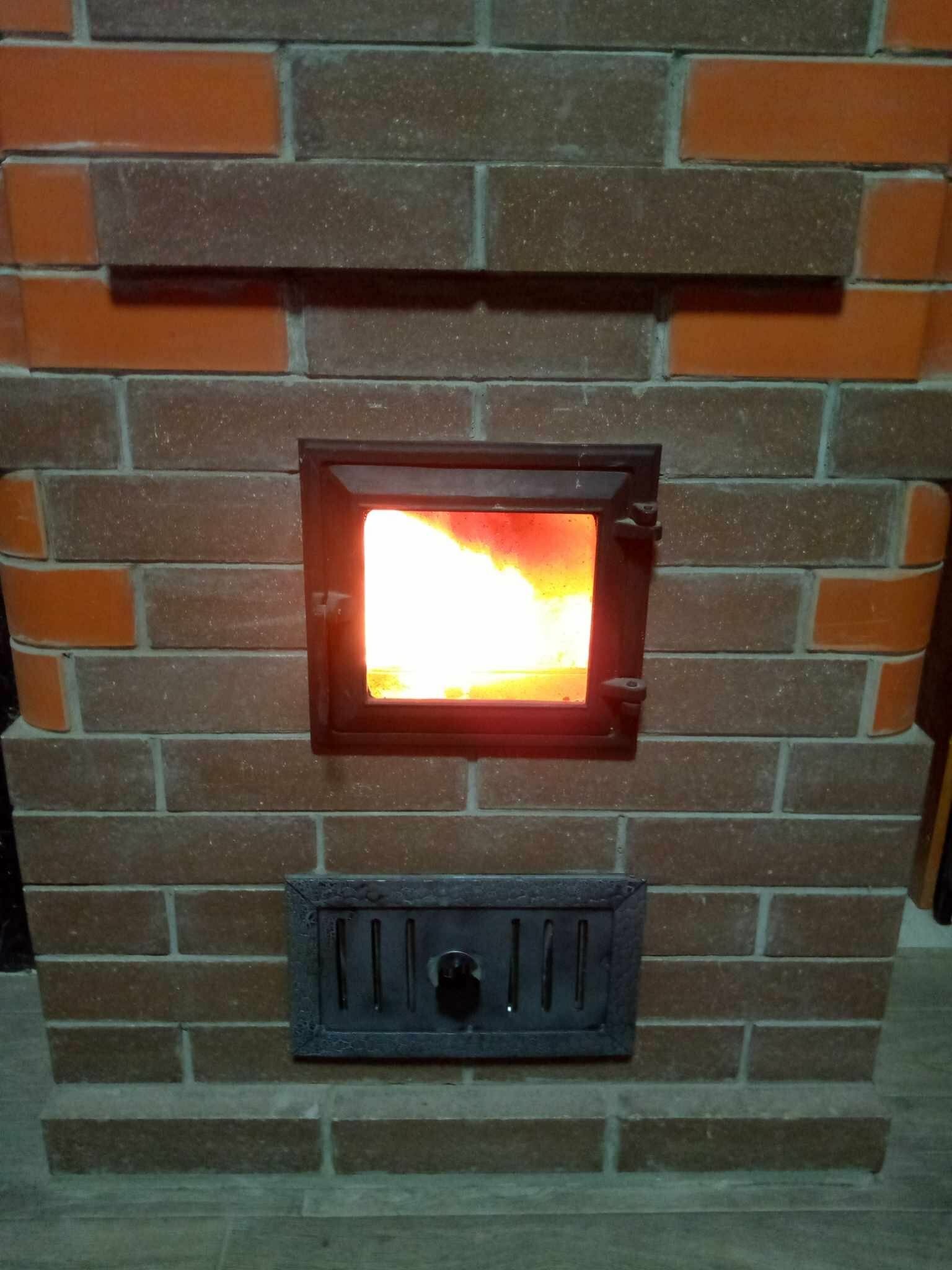

миг Опубліковано: 7 лютого 2024 Автор Поділитись Опубліковано: 7 лютого 2024 Вчера была первая топка с 15 до 18 часов периодического подкидывания остатков бруса и досок сосны. В 20.00 закрыл все заслонки ,в коридоре где сами колпаки, отдача тепла началась часа через 2, печь где то около 9 вечера. Через стекло ,жар идёт сразу. После десяти пошла жара, в шесть утра печь горячая. Сегодня в три дня, печь довольно таки хорошо тёплая. Три ведра отходов на сутки, просто замечательно. Электрокотёл вторые сутки не включаю. 426210995_7176937772391454_49588696655857258_n.mp4 13 Посилання на коментар Поділитися на інших сайтах More sharing options...
normal Опубліковано: 7 лютого 2024 Поділитись Опубліковано: 7 лютого 2024 2 години тому, миг сказав: Три ведра отходов на сутки, просто замечательно Все так само з чавунною топкою, тільки з відходами не зрозумів, я вигрібав раз на два тижні відро цвяхів\завіс коли кидав у топку залишки віконних рам, а якщо дрова чисті, то можна і місяць не чистити, практично все перегорає, а ви частіше користуєтесь, чи в топці недостатня температура? Посилання на коментар Поділитися на інших сайтах More sharing options...
миг Опубліковано: 8 лютого 2024 Автор Поділитись Опубліковано: 8 лютого 2024 10 часов назад, normal сказал: Все так само з чавунною топкою, тільки з відходами не зрозумів, я вигрібав раз на два тижні відро цвяхів\завіс коли кидав у топку залишки віконних рам, а якщо дрова чисті, то можна і місяць не чистити, практично все перегорає, а ви частіше користуєтесь, чи в топці недостатня температура? Отходами топил,три ведра обрезков от строительного леса,бруса,доски.А выгребать за двое суток там нечего,горстка золы. Посилання на коментар Поділитися на інших сайтах More sharing options...

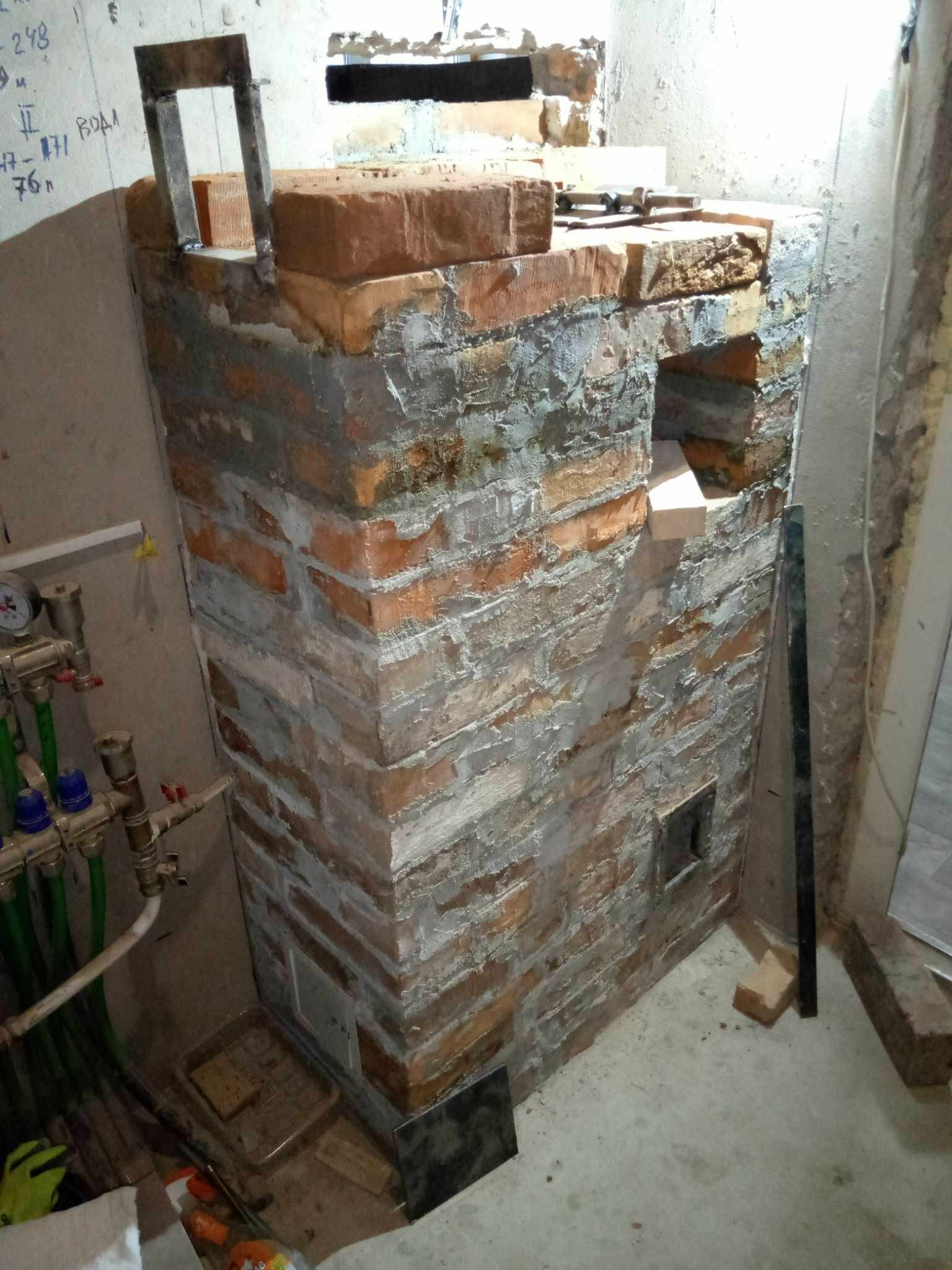

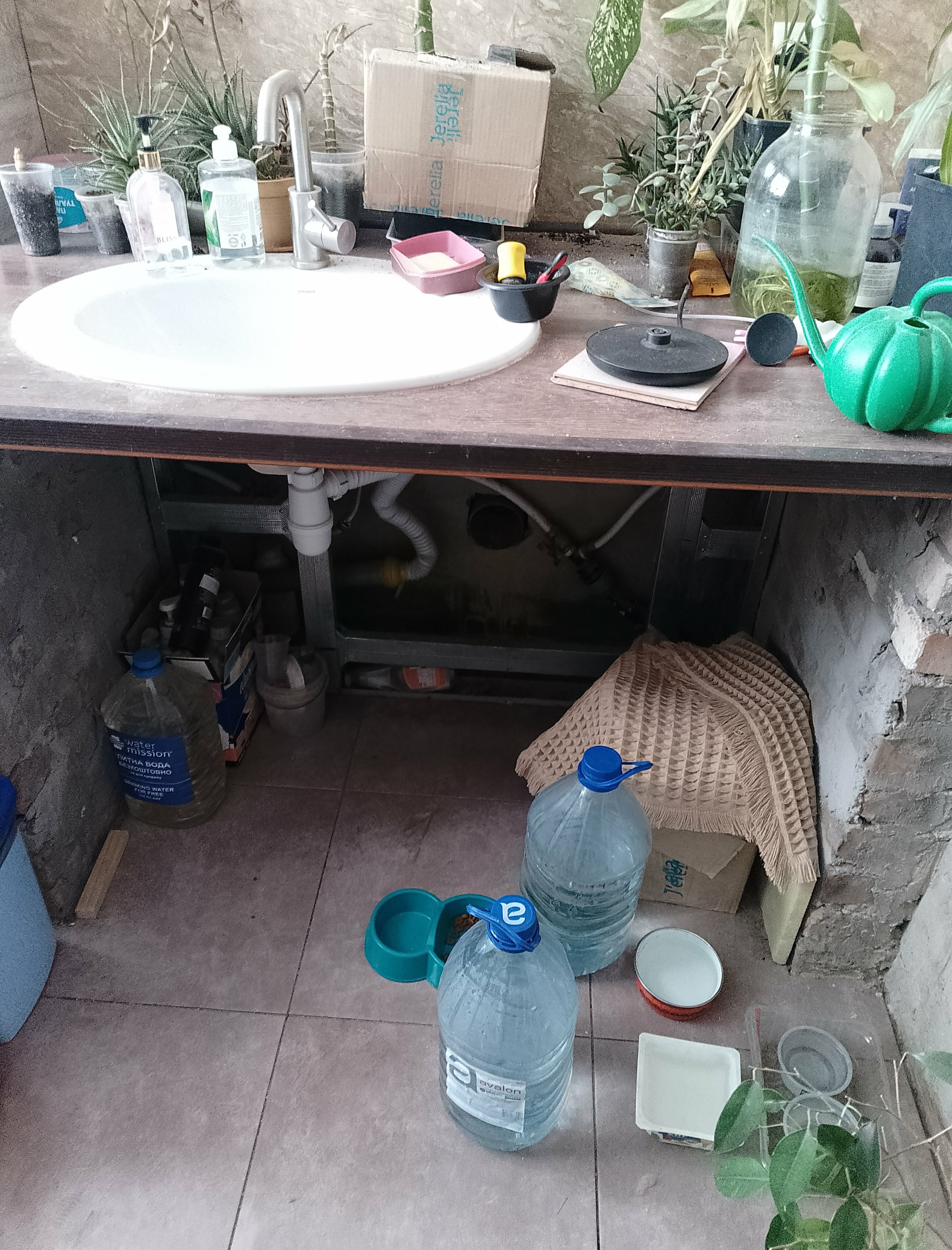

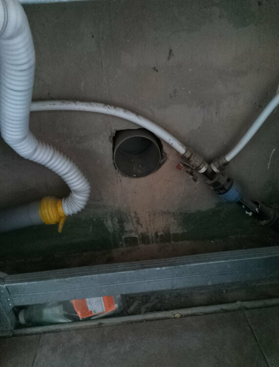

миг Опубліковано: 9 липня Автор Поділитись Опубліковано: 9 липня Ще зимою не подобався мені тепловий клімат у ванній. Взяв коробочку і зварив приблуду на плиту. Плита десь три сантиметри від стіни, над нею просвердлив отвори у ванну і зі сторони ванній внизу під умивальником отвір до плити. Виходить коли плита нагрілась ,то з ванній кімнати з низу затягує холодне повітря, прогрівається ,піднімається по стінки печі і через приблуду, яка теж от плітки гаряча, вкидає нагріте повітря в ванну. Стало тепліше. 2 Посилання на коментар Поділитися на інших сайтах More sharing options...

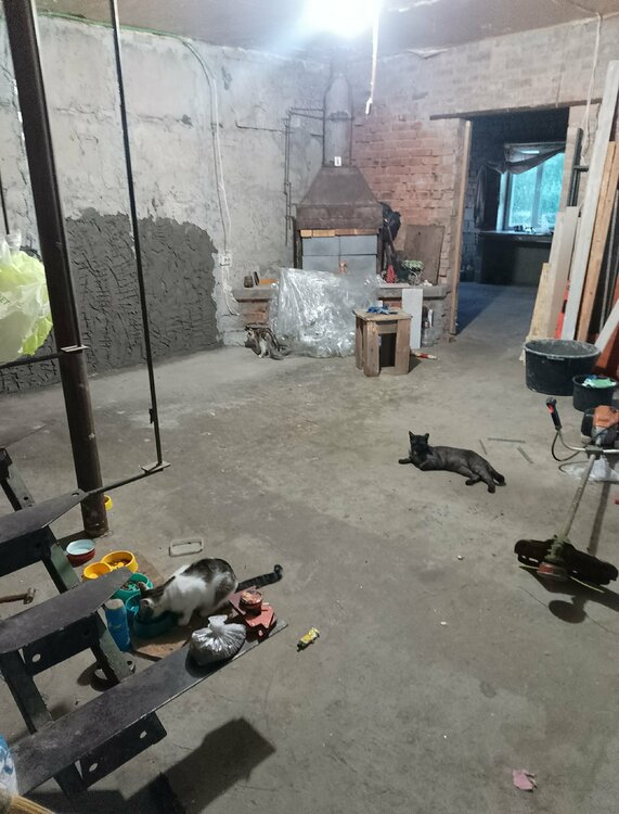

миг Опубліковано: 9 липня Автор Поділитись Опубліковано: 9 липня Війна війною, а штукатурити треба. Накид першого слою. 6 Посилання на коментар Поділитися на інших сайтах More sharing options...
Сарочка Опубліковано: 11 липня Поділитись Опубліковано: 11 липня Просто цікаво . Дивовижний шар штукатурки . Скільки ви накідуете? . Це два шара ? Чи рознесено в часі ? Посилання на коментар Поділитися на інших сайтах More sharing options...
миг Опубліковано: 12 липня Автор Поділитись Опубліковано: 12 липня 23 часа назад, Сарочка сказал: Це два шара ? Чи рознесено в часі ? Це перший,накиданий до половини.Потім висох і вже другий рівний,розбіг по маякам від одного до п'яти см. 1 Посилання на коментар Поділитися на інших сайтах More sharing options...
