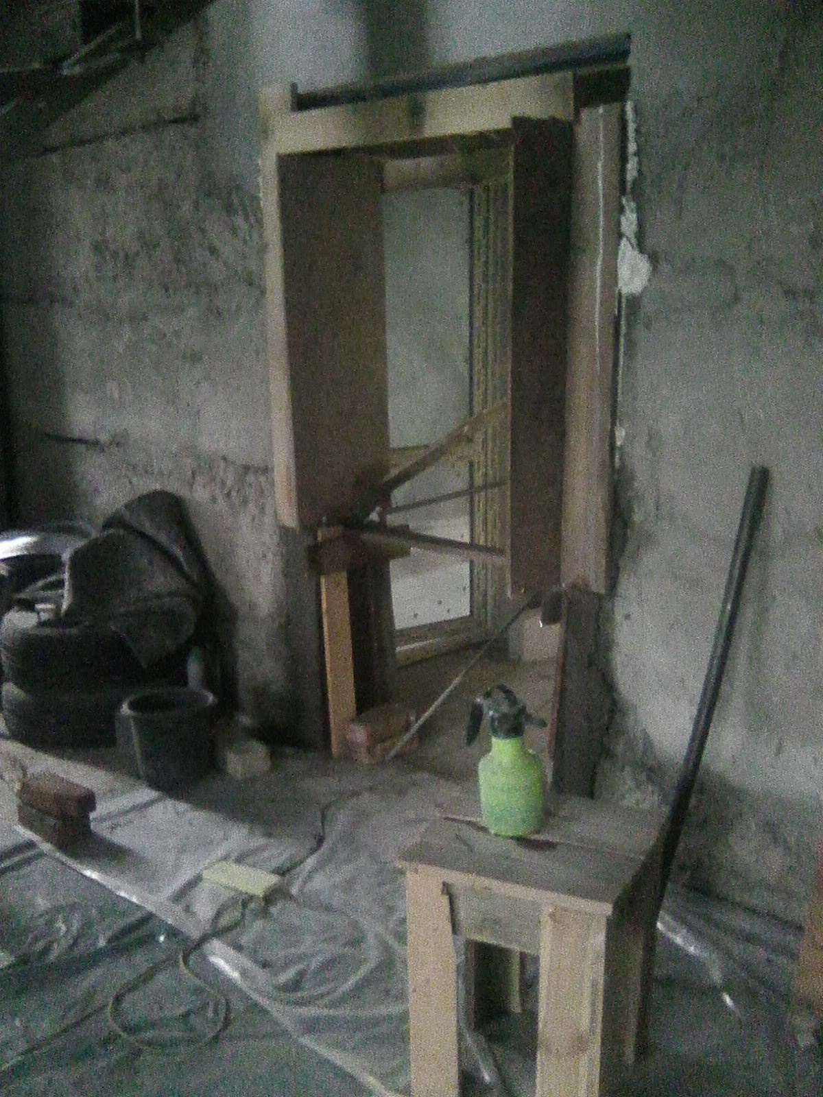

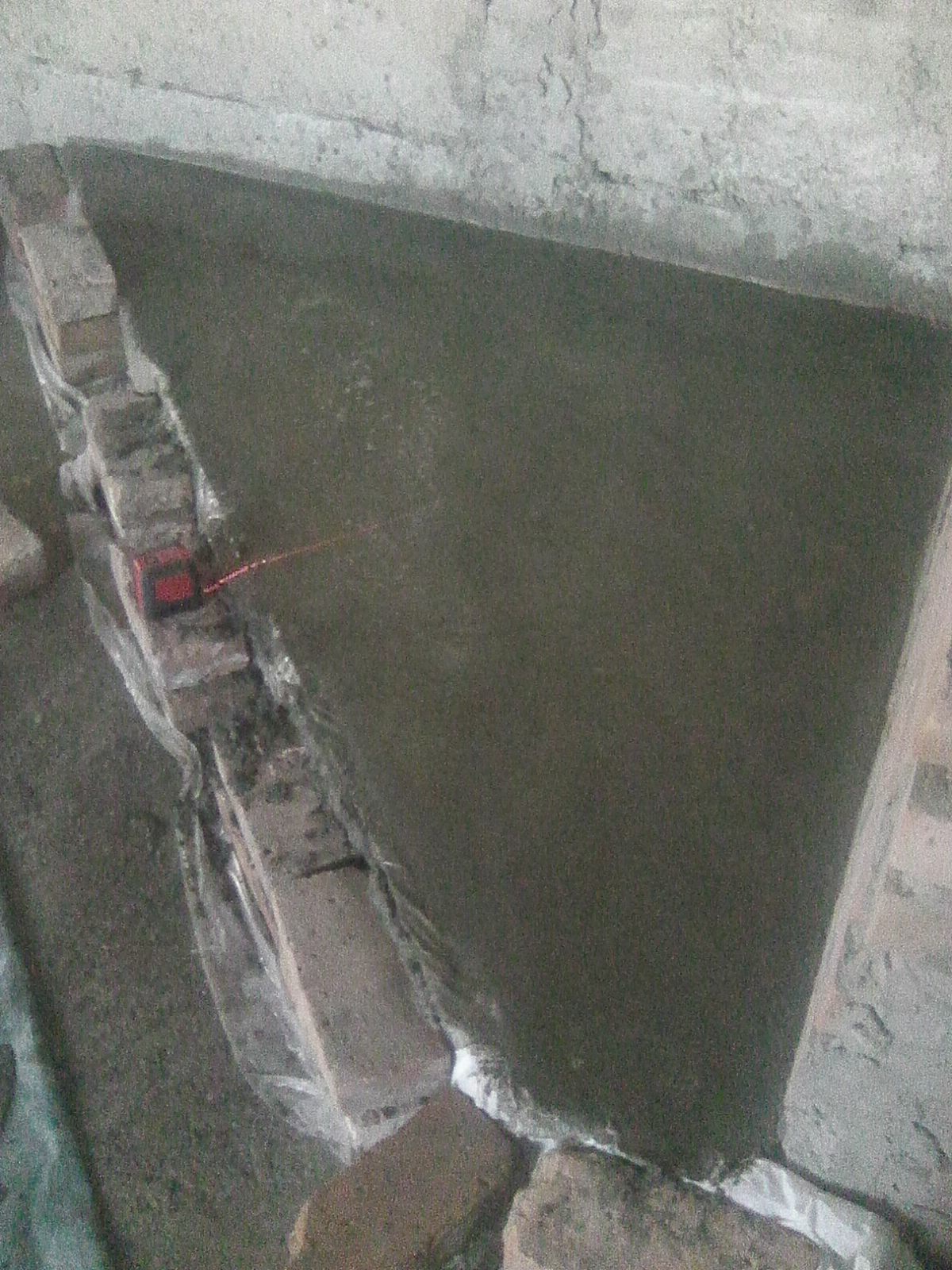

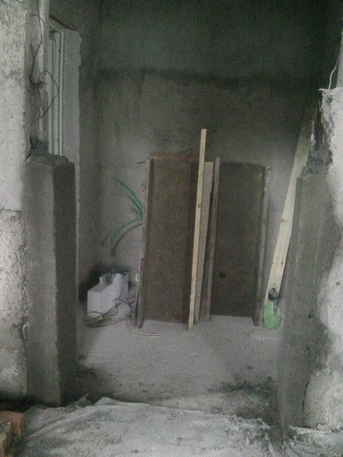

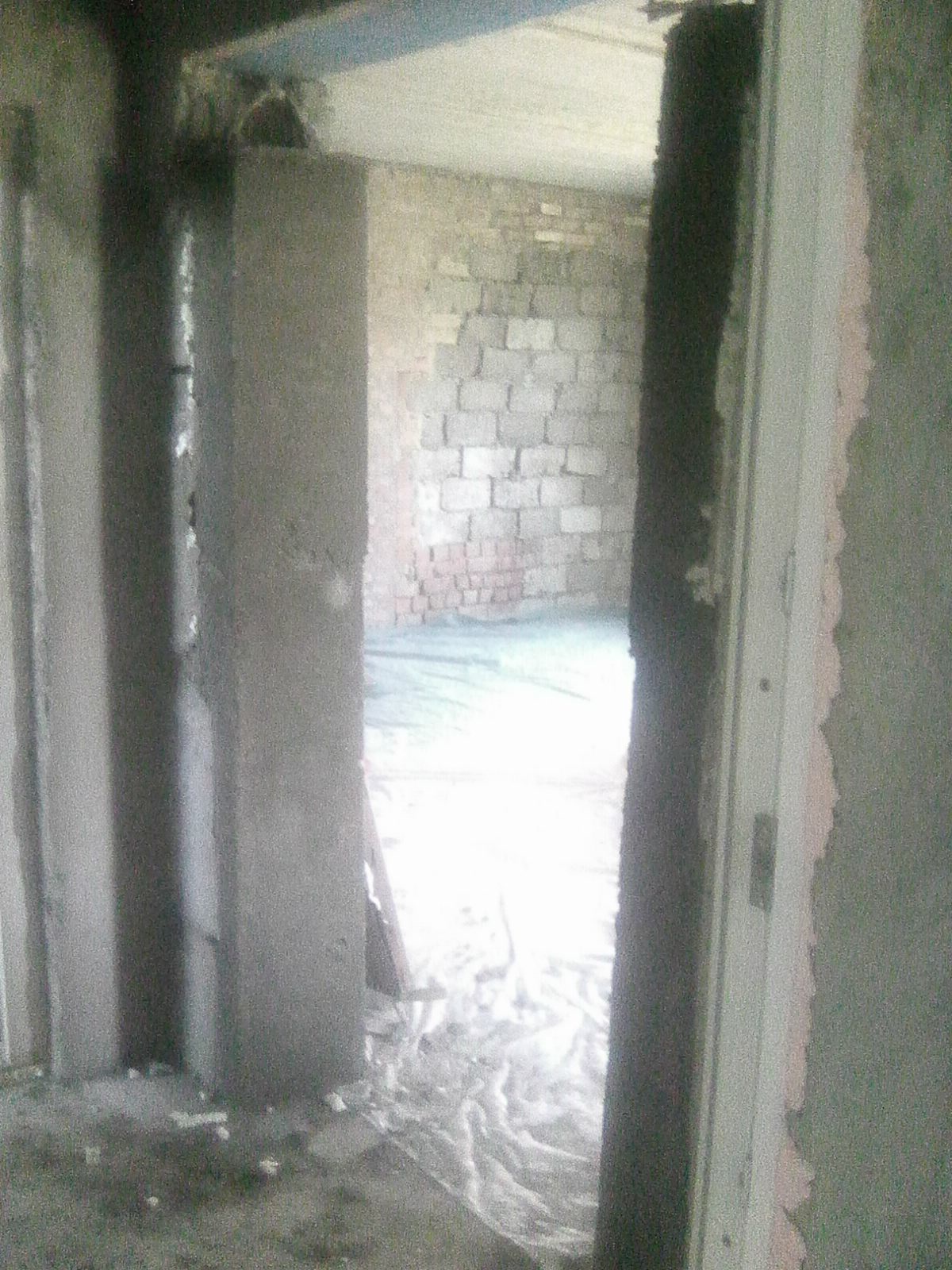

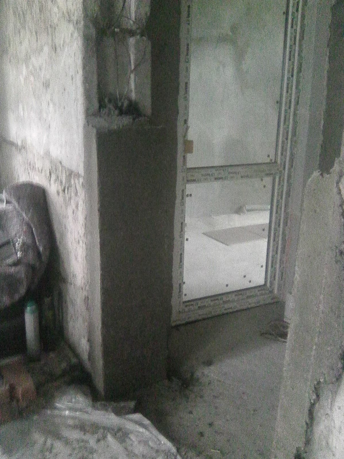

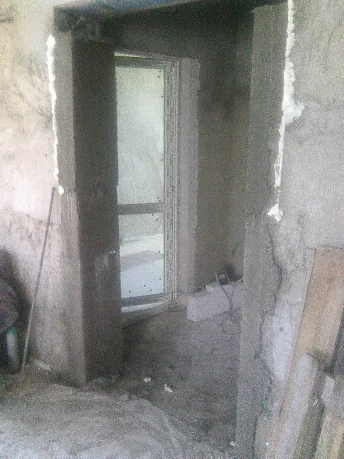

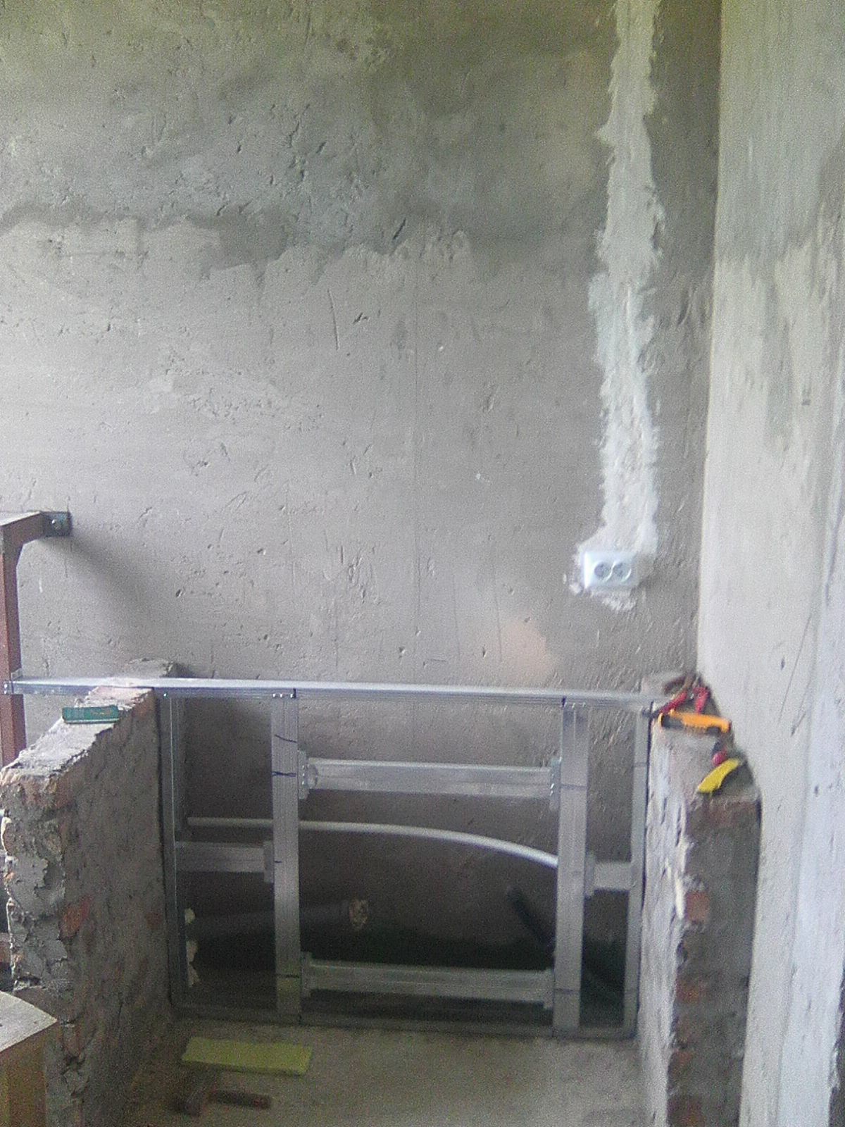

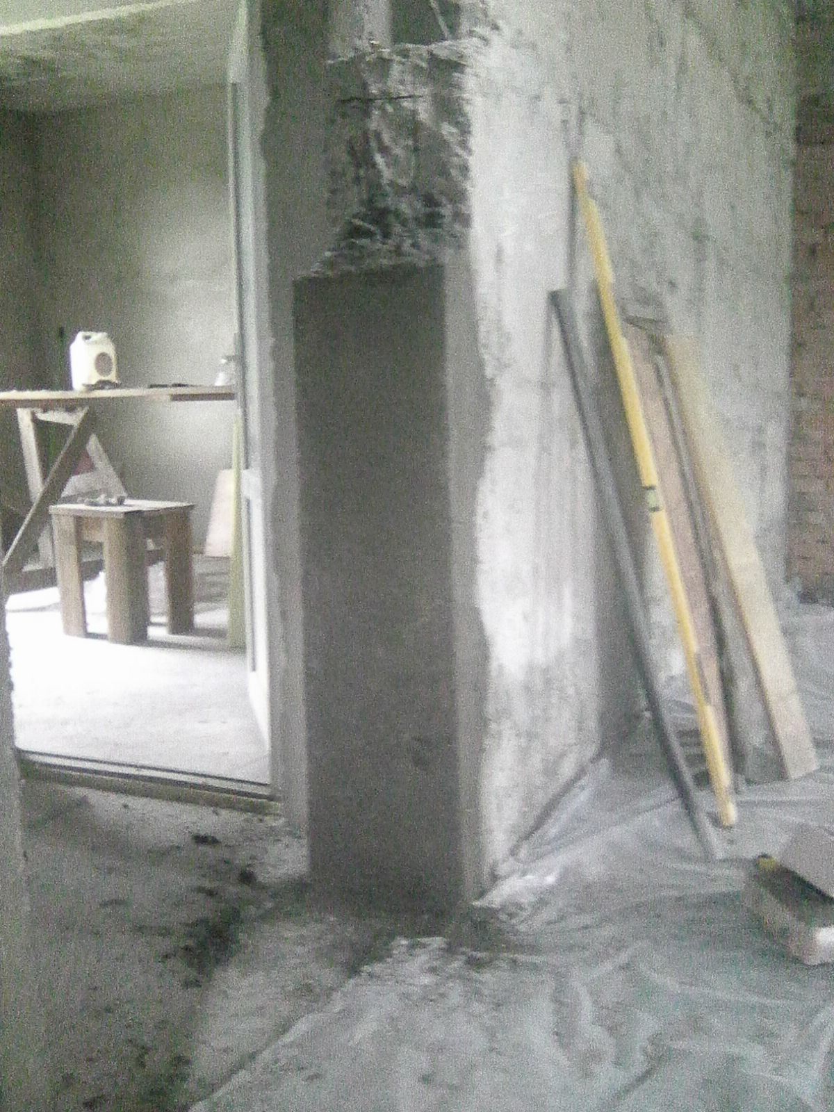

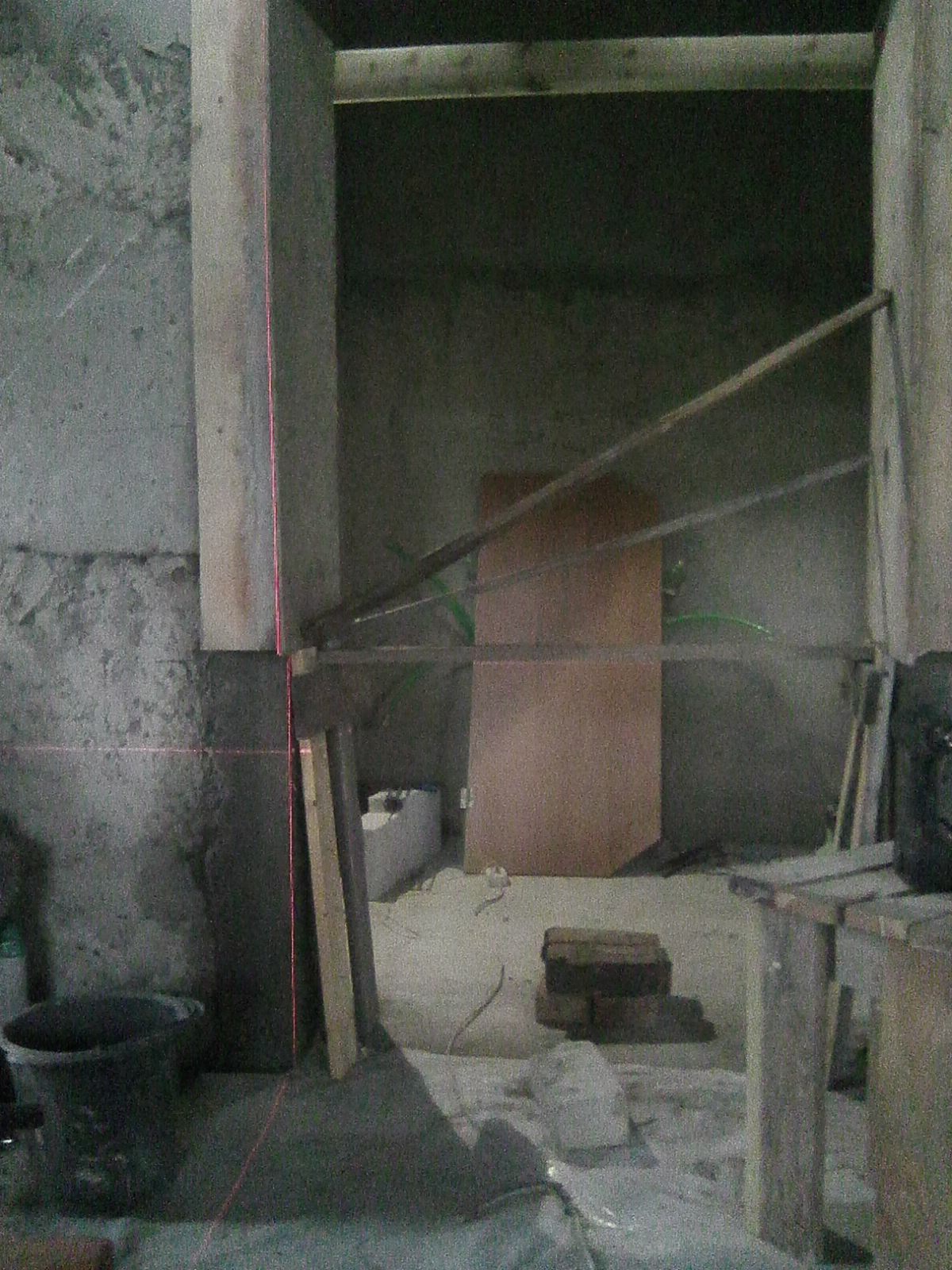

так штукатруки ж нет , не рано дверь?
и не совсем понял зачем лить бетон по бокам?
..станут двери ,обрежится пена и как раз за штукатурится.По бокам лью,потому что блоки не ровно установлены,со смещением(такой не дострой брал) и у них углубление в центре к краю 4 см.,плюс размер двери.
.Сегодня переместил опалубку,раскрепил,до заливки дело не дошло.
так кирпичом докласть... это ж у бетона трудоемкость в разы выше...
все эти танцы с опалубками мешалками,
P.S только заметил это что стена с этим проемом сплошняком из бетонных блоков?
...да,блок 30 см., кирпич 25 см.,по ширине,примерял по бокам по кирпичу,тогда дверь не входит,вот и пришлось лить под размер двери и запас под пену.:D
да я уже понял засаду, однозначно чем пилить блоки проще подлить бетон:D

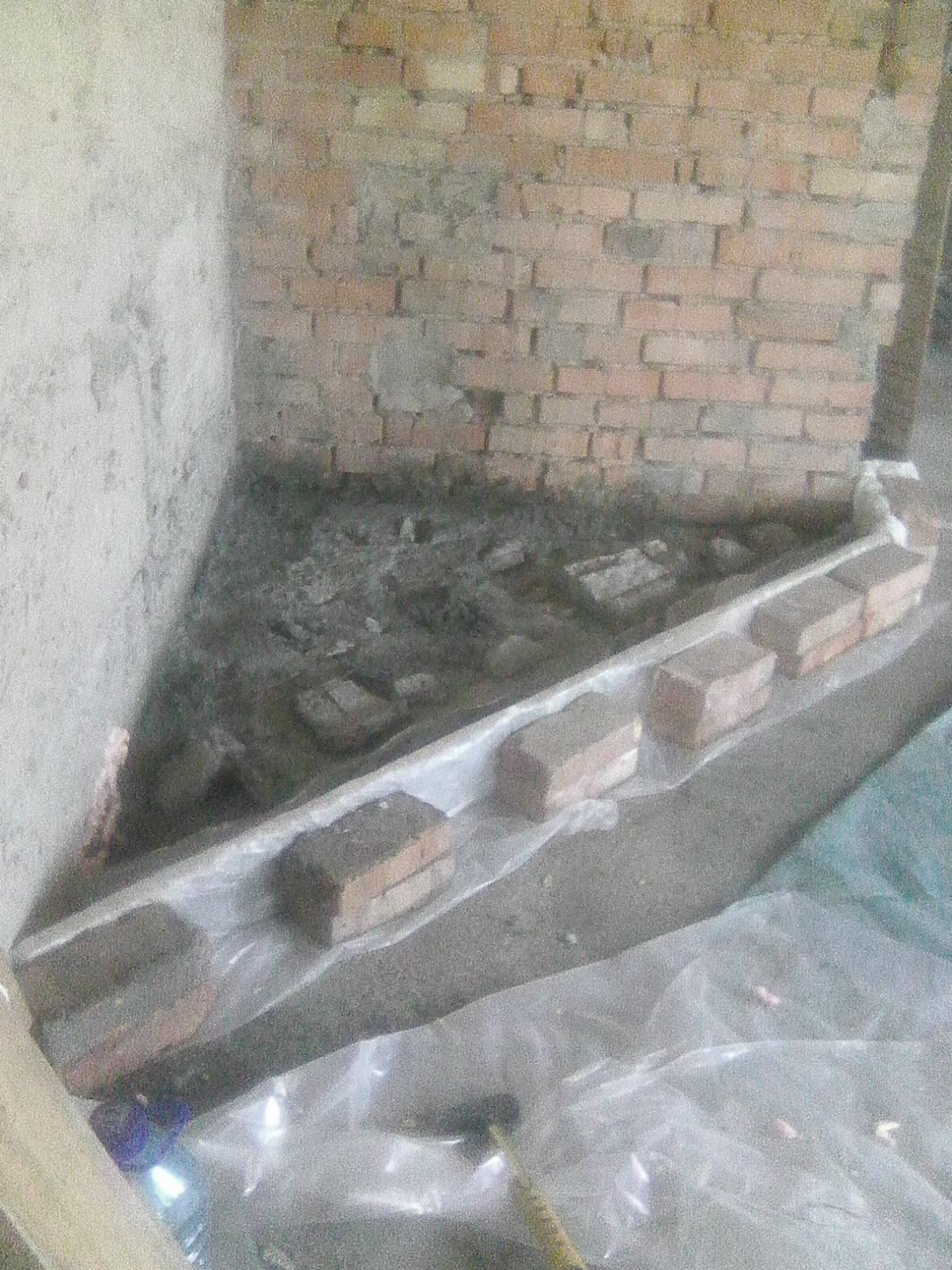

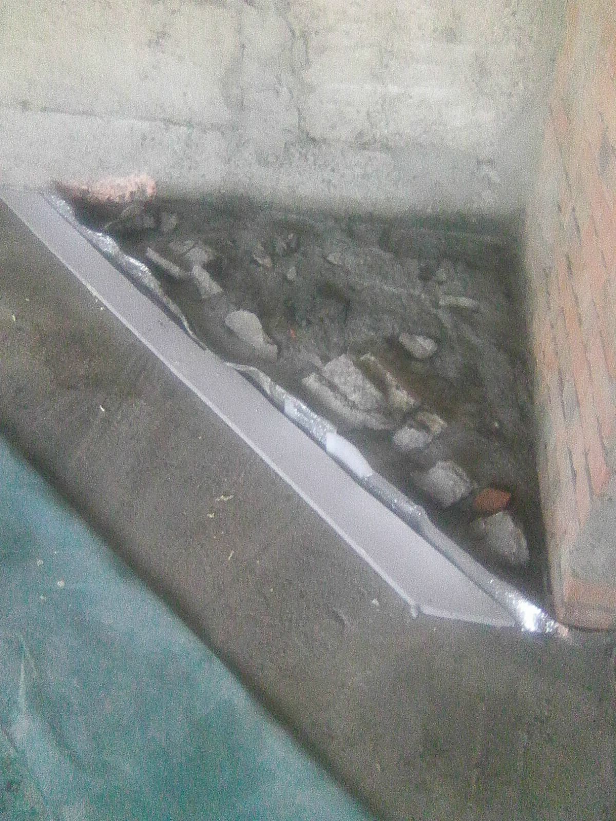

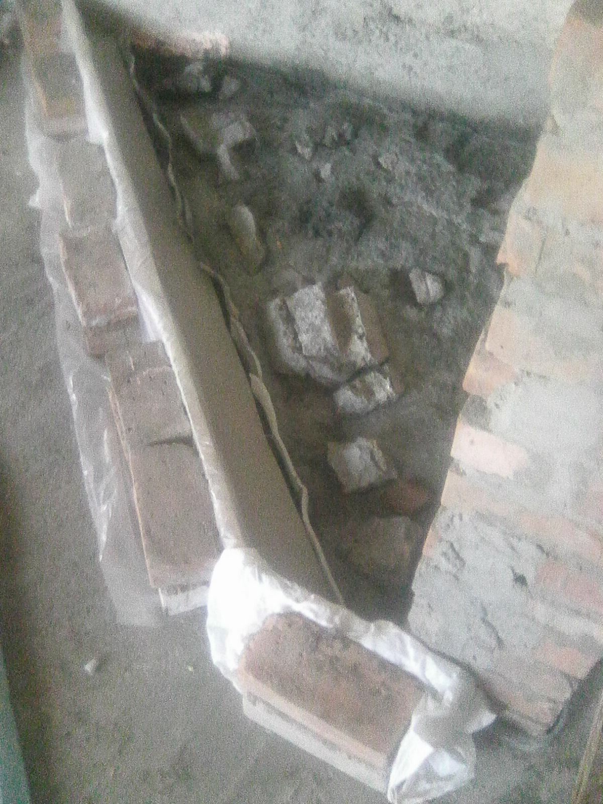

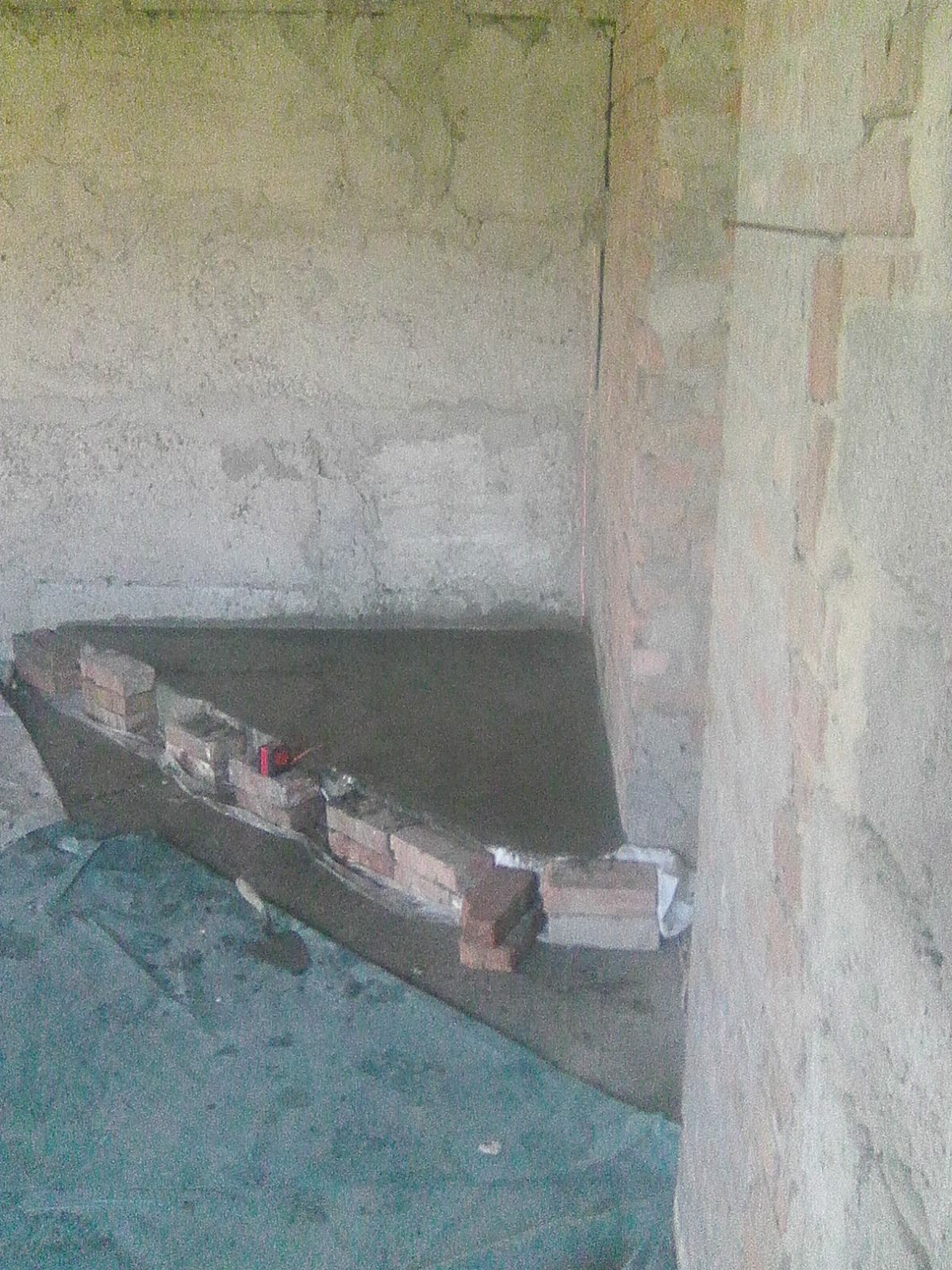

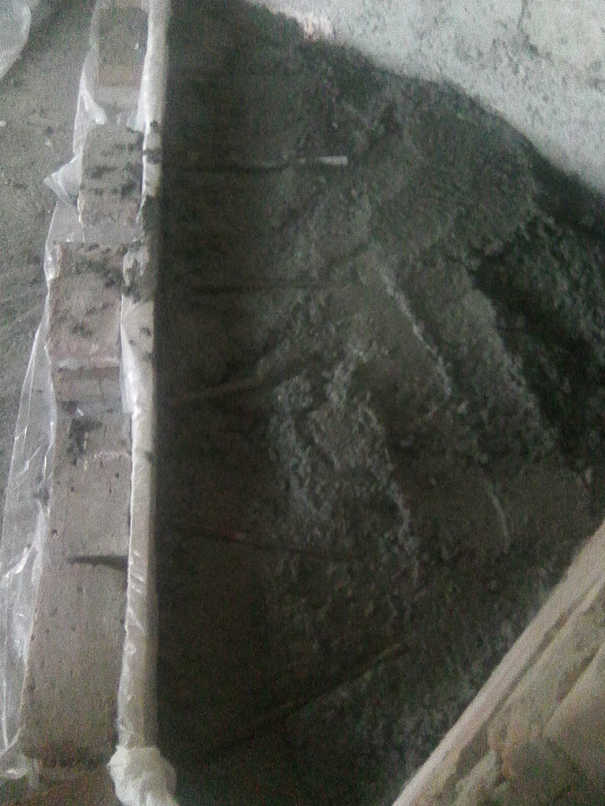

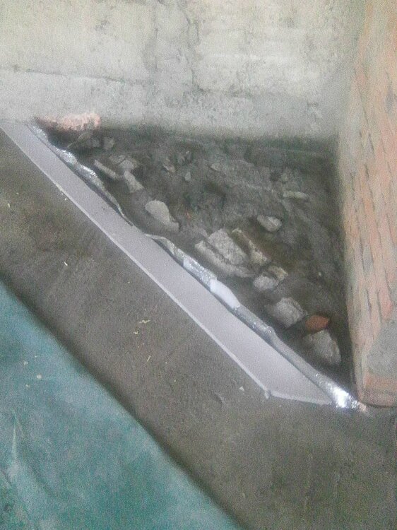

снял вторую опалубку,осталось до верха 15 см, долить.Пока занялся фундаментом под камин.Сделал опалубку с выдвигом на 15 см, на тёплый пол.Подложил полистерол 2см,сделал первую проливку,уложил пруты и залил под уровень на 15 см ,выше тёплого пола.

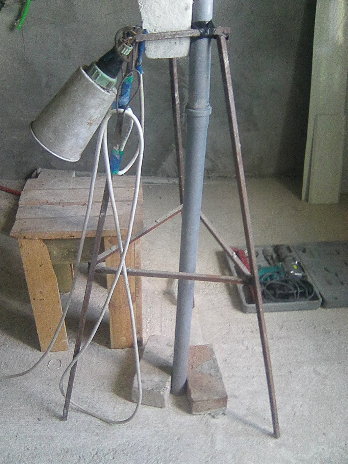

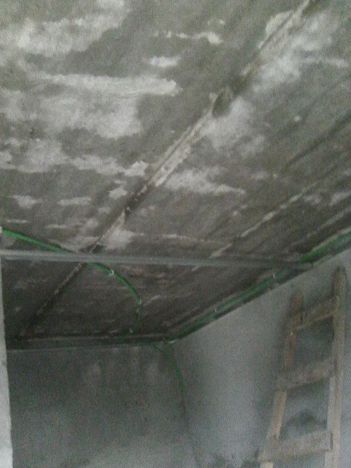

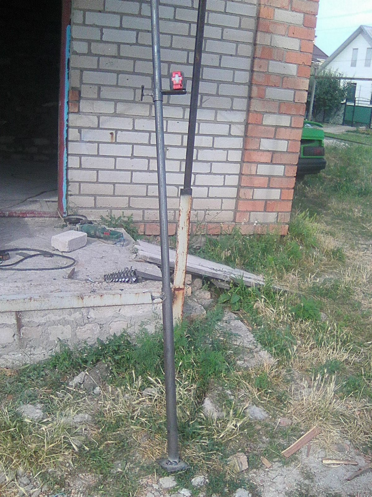

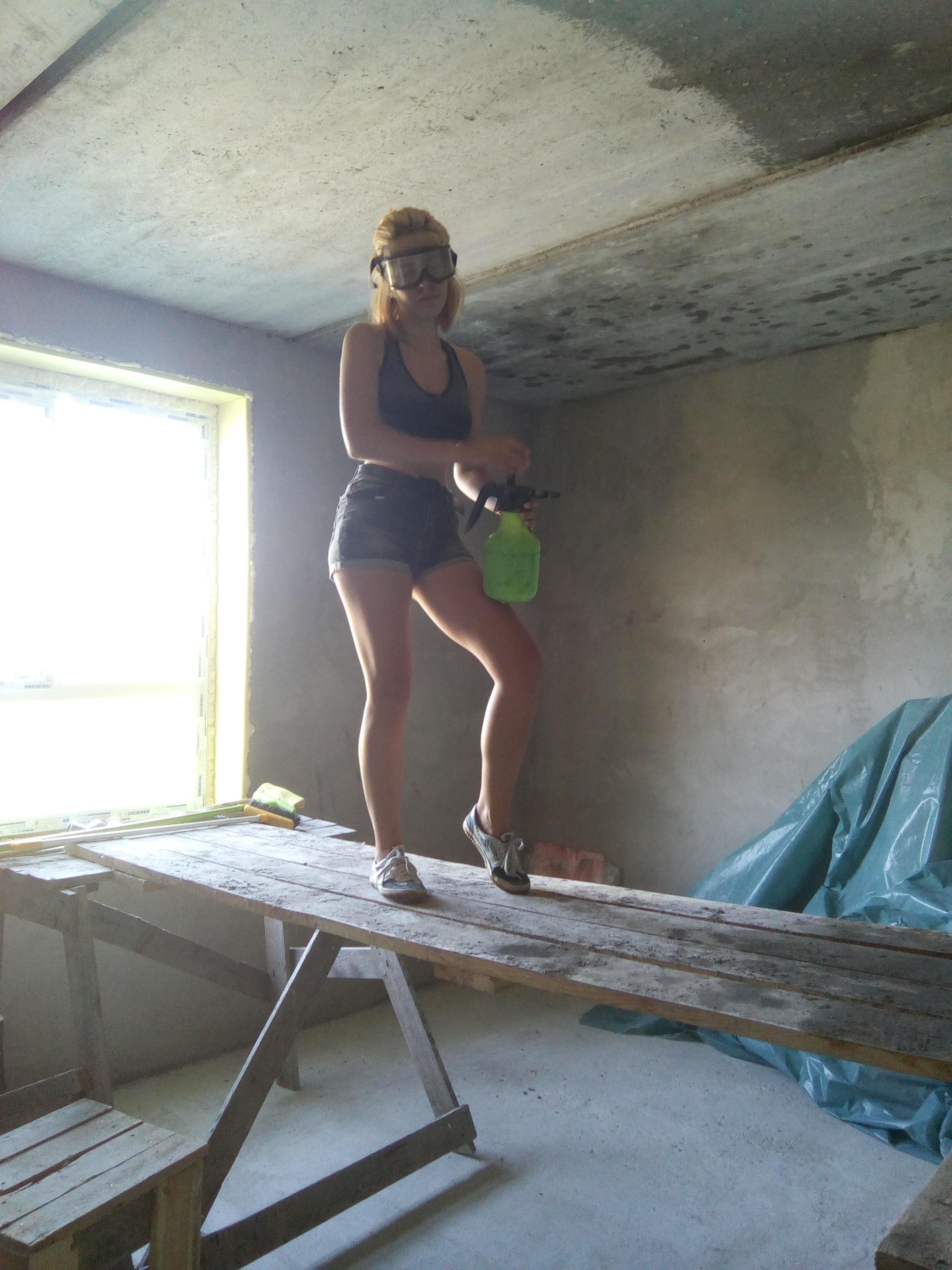

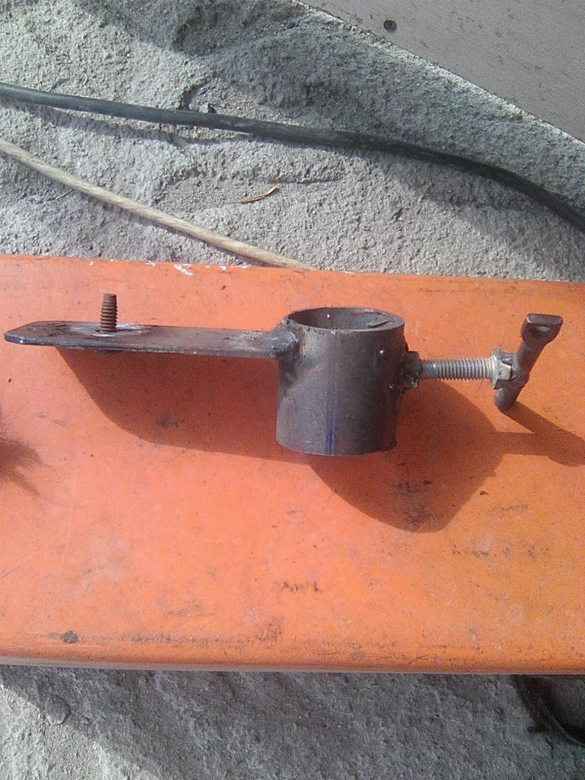

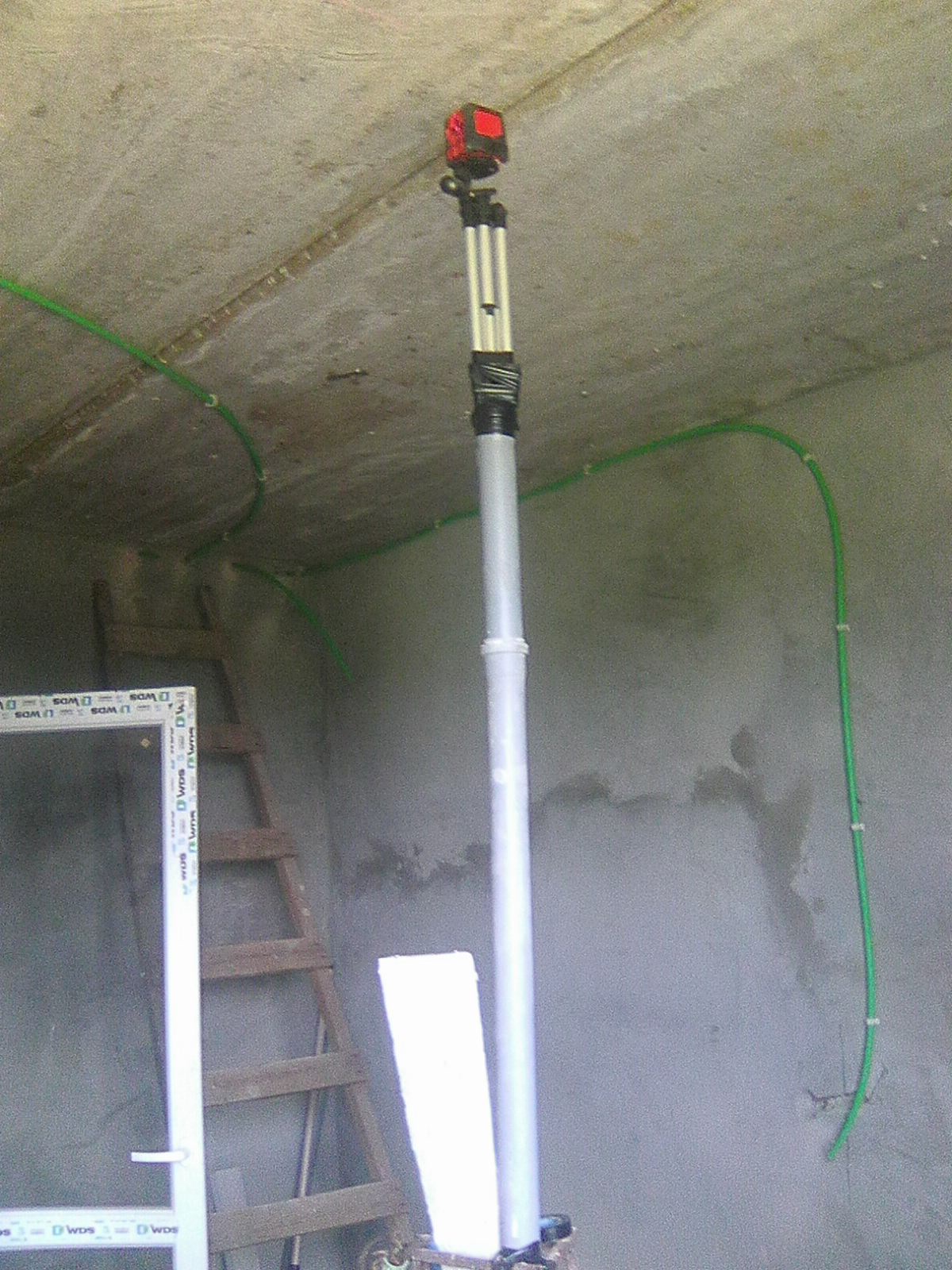

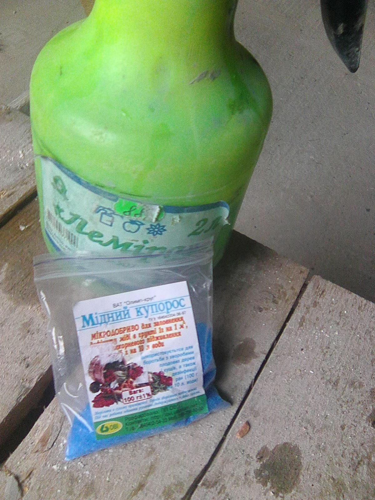

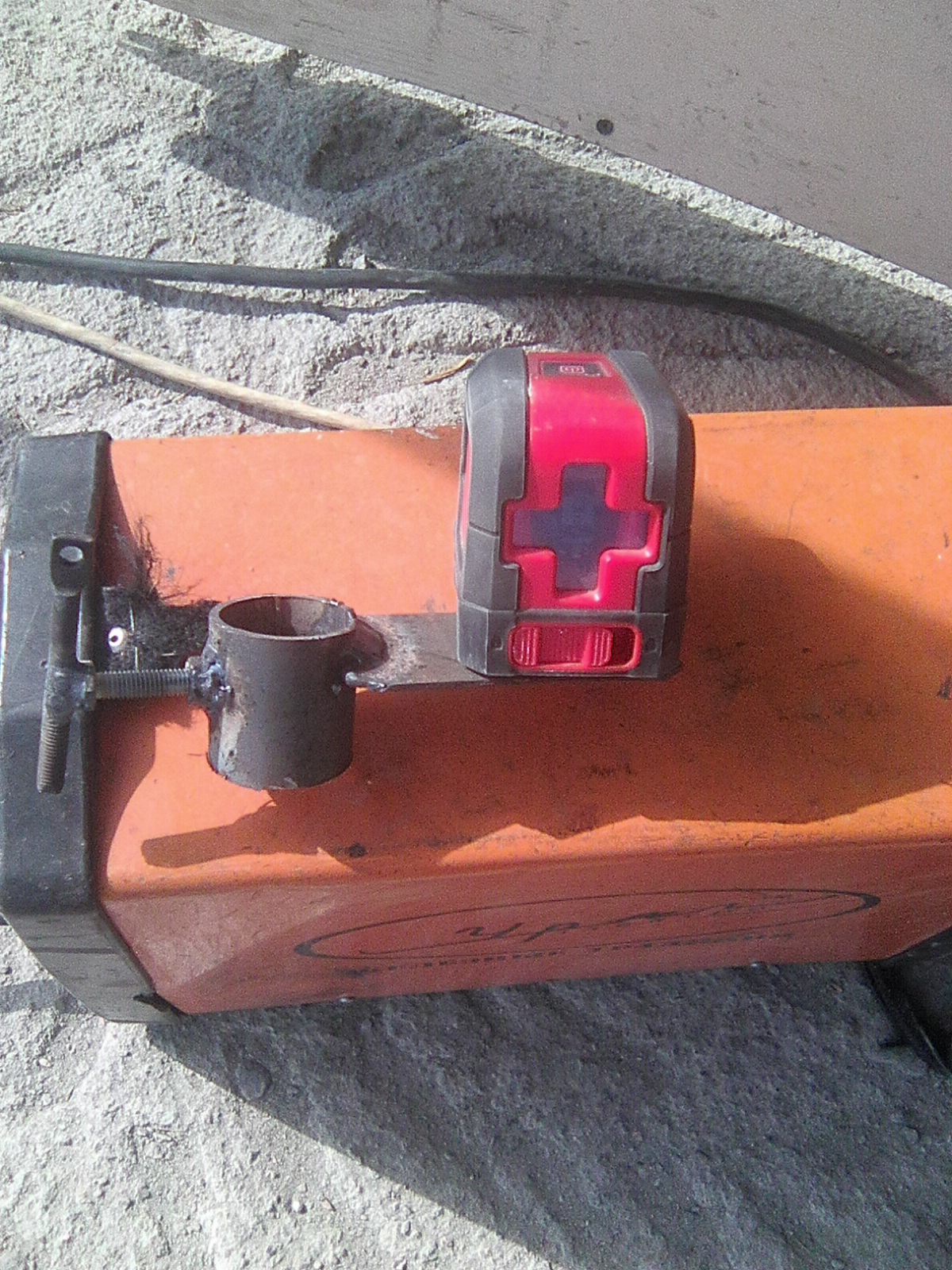

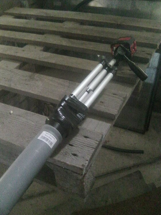

Дошло дело до потолков и тут стал вопрос как приспособить лазерный уровень,сейчас и сразу.Телескопической штанги нет.Немного подумав,взял три пластиковые трубы под канализацию пятидесятку,соединил.В верхнюю воткнул ножки треноги лазера(вошли как раз в натяг) примотал изолентой,чорной(синию сюда нельзя:D).Конструкция получилась шаткая но ванну разметил.Позже на работе слесаря подогнали две трубы и я своял более менее конструкцию. Перед тем как закрыть потолок,обработал его медным купоросом,что бы меньше селилось всякой живности.
  • Лайк 7
  • 4 тижні потому...
Дошло дело до потолков и тут стал вопрос как приспособить лазерный уровень,сейчас и сразу...
Не,ну тут Авторское Свидетельство нужно регистрировать!:beer:

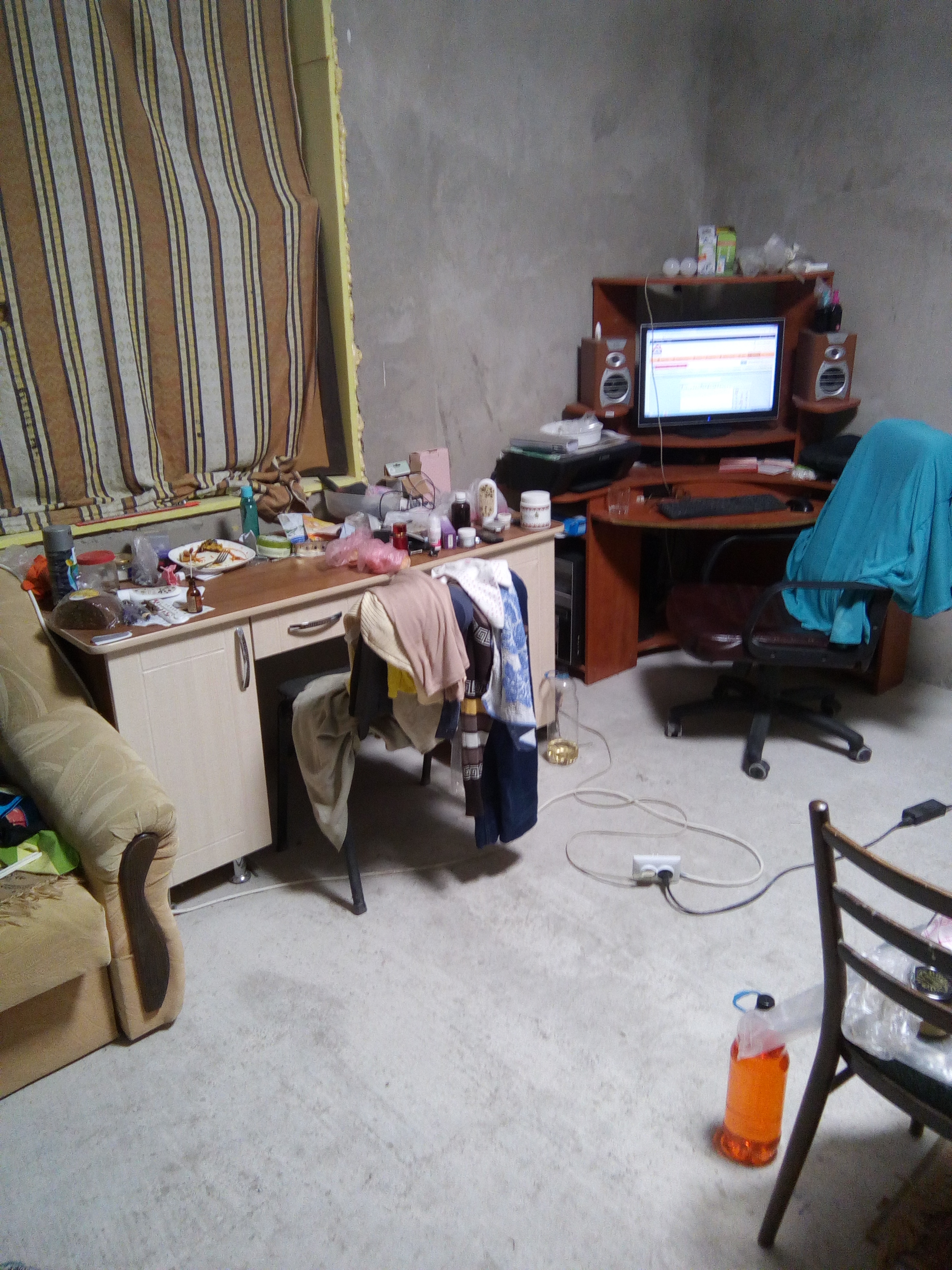

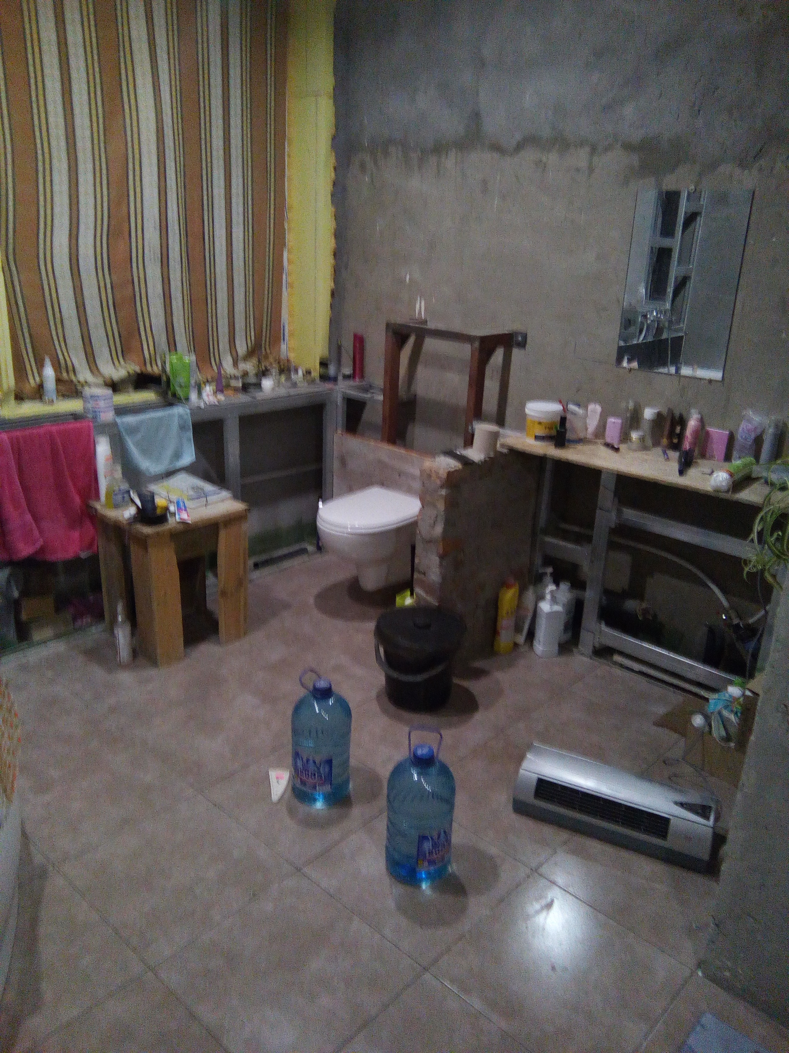

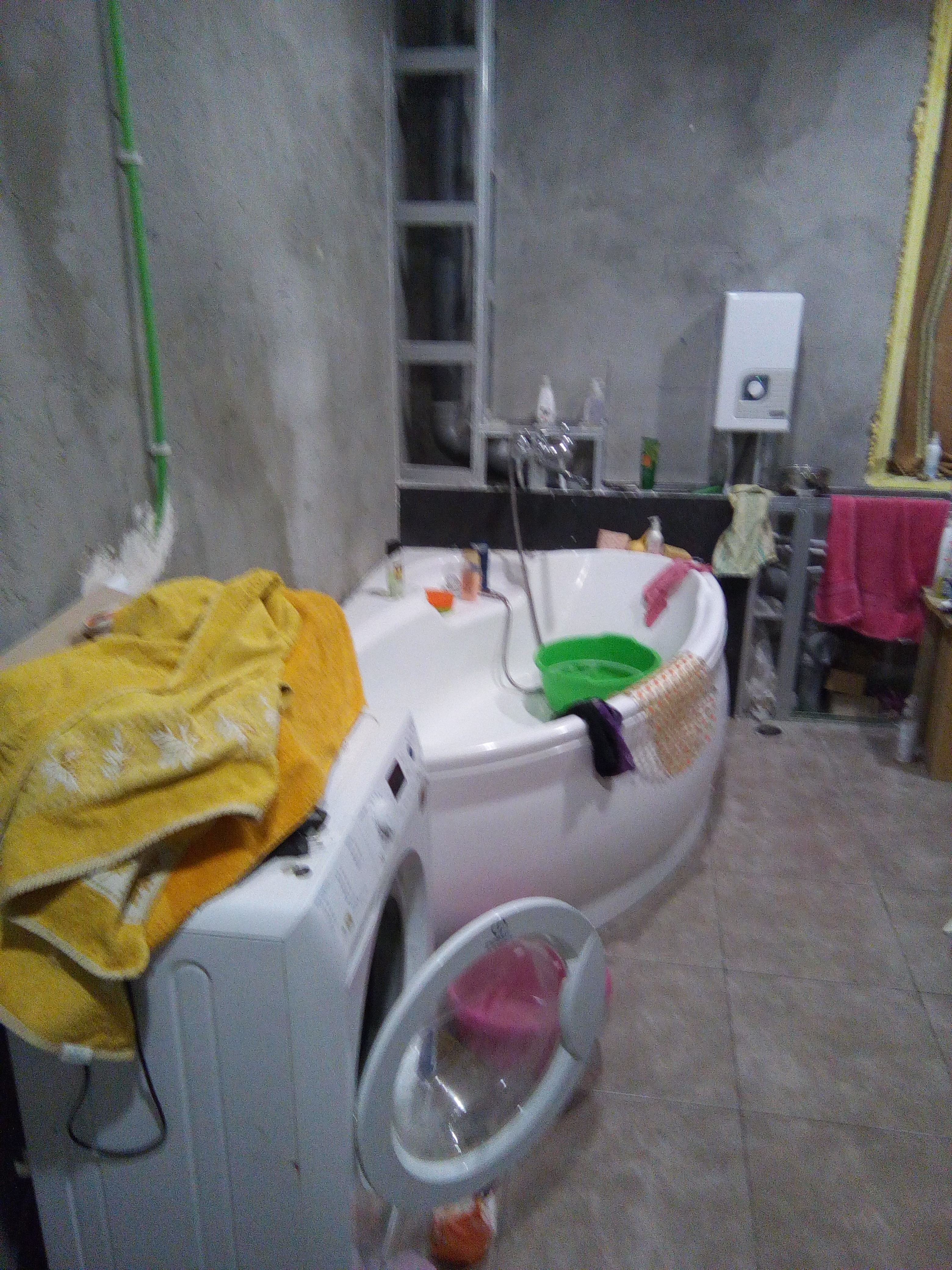

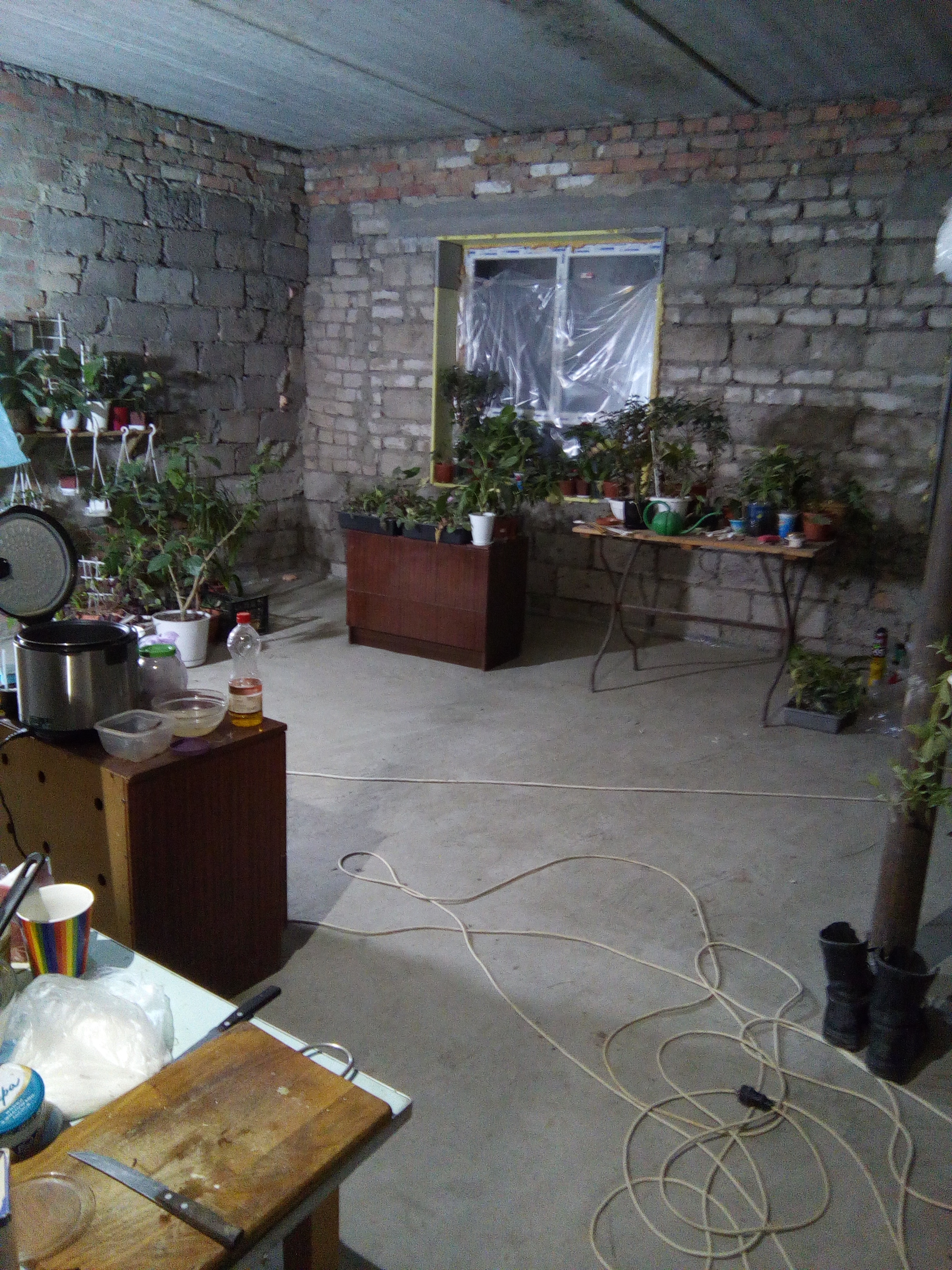

...решил проявиться,долго не писал и не появлялся,то бухал,то пахал,то бухал и пахал,как я то апатия была,не хотелось ни чего писать.Всё ,что делалось летом выложу позже.Переехал 29 декабря,практически ни чего готового,вода и унитаз.В спальне сделали натяжной потолок,что бы на плиты не глазеть,в ванной положили плитку.Камин не сделан,начал варить железный(три дня не было света,у меня всё электрика),потом облажу кирпичом.Пол пылит просто писец,зал затянул плиточным клеем церезит 117,спальну грунтанул,трошки лучше.Да подскажите как загрузить своё видио.

Ох как вас понимаю, что пипец. Но все равно, это радостное событие. Доделаете. Сама в такое переехала. Второй этаж с почти чистовой отделкой наполовину ( одна комната и один санузел). Первый полный строительный ахтунг.на черновую стяжку кинула экструдер и осб. Летом сняла осб и залила ТП. плитка до сих пор ещё клеится. Ничего. Как то делается.Только фронт работ меняется на не стандартный. Сейчас готова комната, но не готов потолок, потому, что работы сделать нельзя из-за опилок.
..второй этаж,то есть массандра,с оранжереей вообще ноль,закрыл выход,там холод и задувает из под крыши,но прорвёмся:beer:
Удачи! у меня так первый был. Просто мне тогда думалось, что надо начать с мансарды( типа через первый « грязный» можно и проскакать уже в чистое помещение. а если наоборот, то грязи пыли будет больше. Ну доля истины была в мыслях. Но только частично. И на первом остановило отсутствие стяжки( только черновая), поэтому я выбрала тот, что смогу быстрее и дешевле ввести в жилое состояние.
У вас же ТП везде уже был , если не ошибаюсь. Линолеум дешевый в местах наибольшего прохода людей, его и помыть можно. У меня лежал так на входе и в той части где совсем ничего не было- прям по черновой стяжке сверху и положила, чтоб хоть как то уменьшить пыление бетона. Вполне нормально. Лучше чем без него. Куски были бу - кто то отдал обрезки после не знаю чего.
Помогла нормально жить организованная система хранения -из под мандарин ящики на саморезах к газоблоку подвешенные. И тумбочки из остатков бруса по типу каркаса. В виде кухни, мойки. Самое не удобное в таком жилище- одежда в коробках. Сперва помнишь где что но через пять перемещений уже начинаешь теряться
...да ,тёплый пол везде,спасибо за поддержку.Удивляет ,что с с квартиры двухкомнатной,не возможно разместить вещи на сто квадратов первого этажа))Забора нет,а его надо 120 метров,сзади пустырь,вот и разрываешся, на дом и территорию.

...практически ничего готового,вода и унитаз.В спальне сделали натяжной потолок,в ванной положили плитку...
:beer: МОЛОДЦА, у Вас уже своя вода и унитаз! :flag1: плюс йолка и шашлык! Поверьте, у многих и такого нет СВОЕГО!
Искренне рад за Вас, удачи и надхнэння!
П.С.: а мне Ваш лофт нравится (без иронии) !
:D..мне тоже нравится,но только его ещё переделывать:beer:

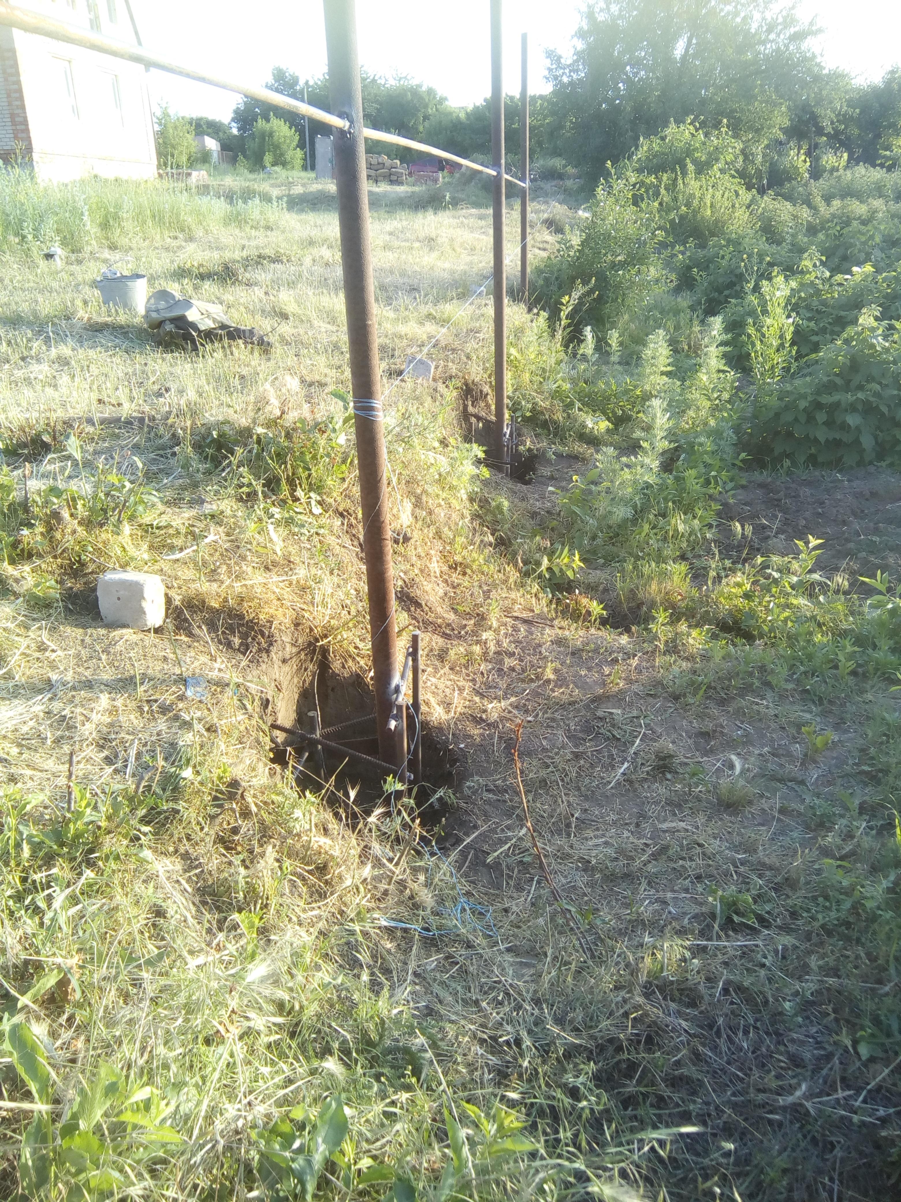

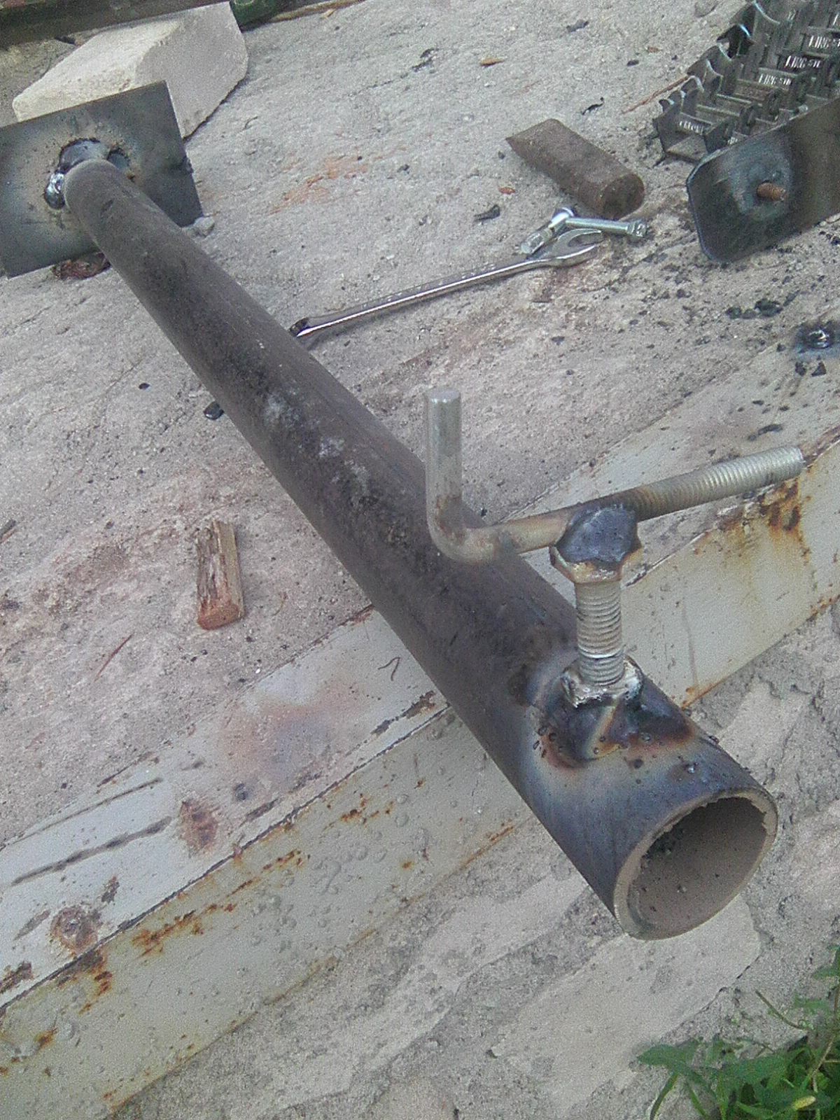

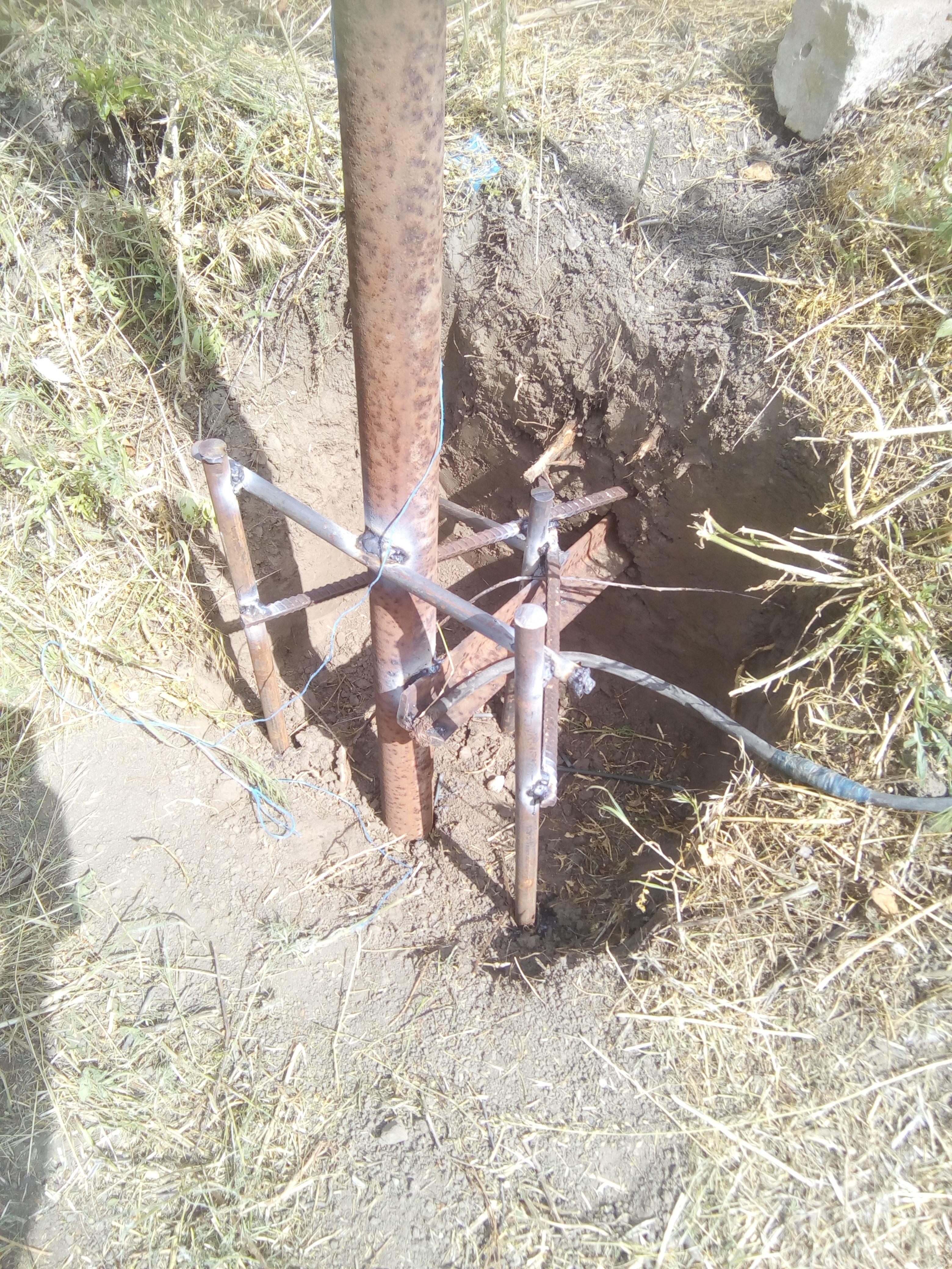

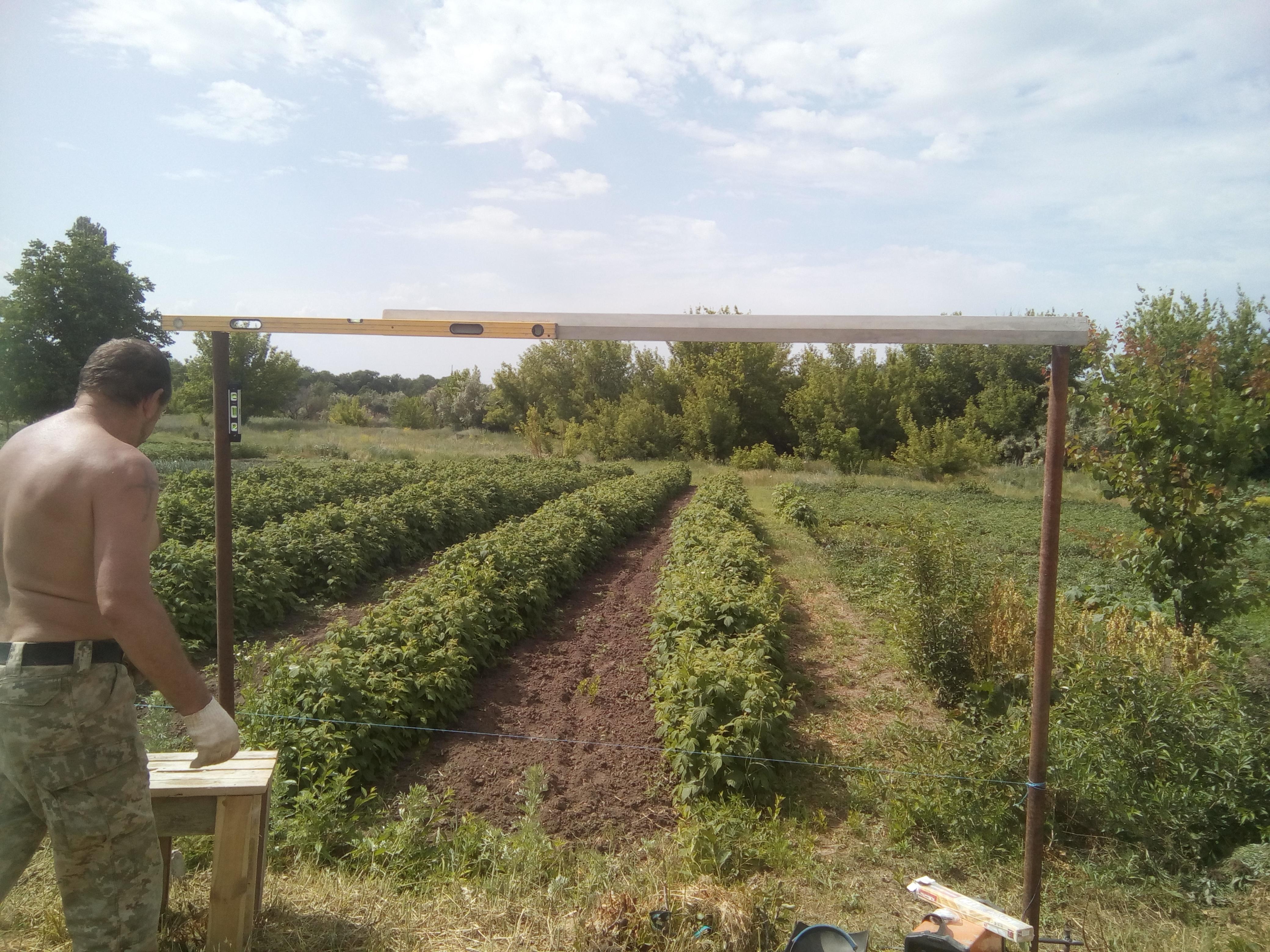

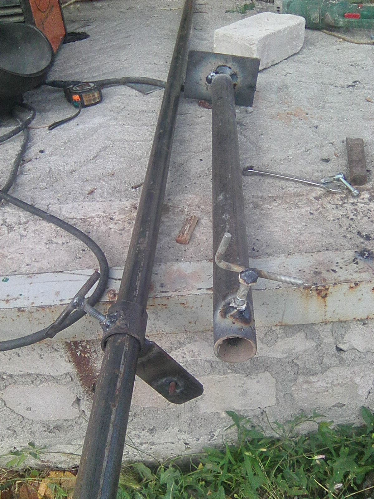

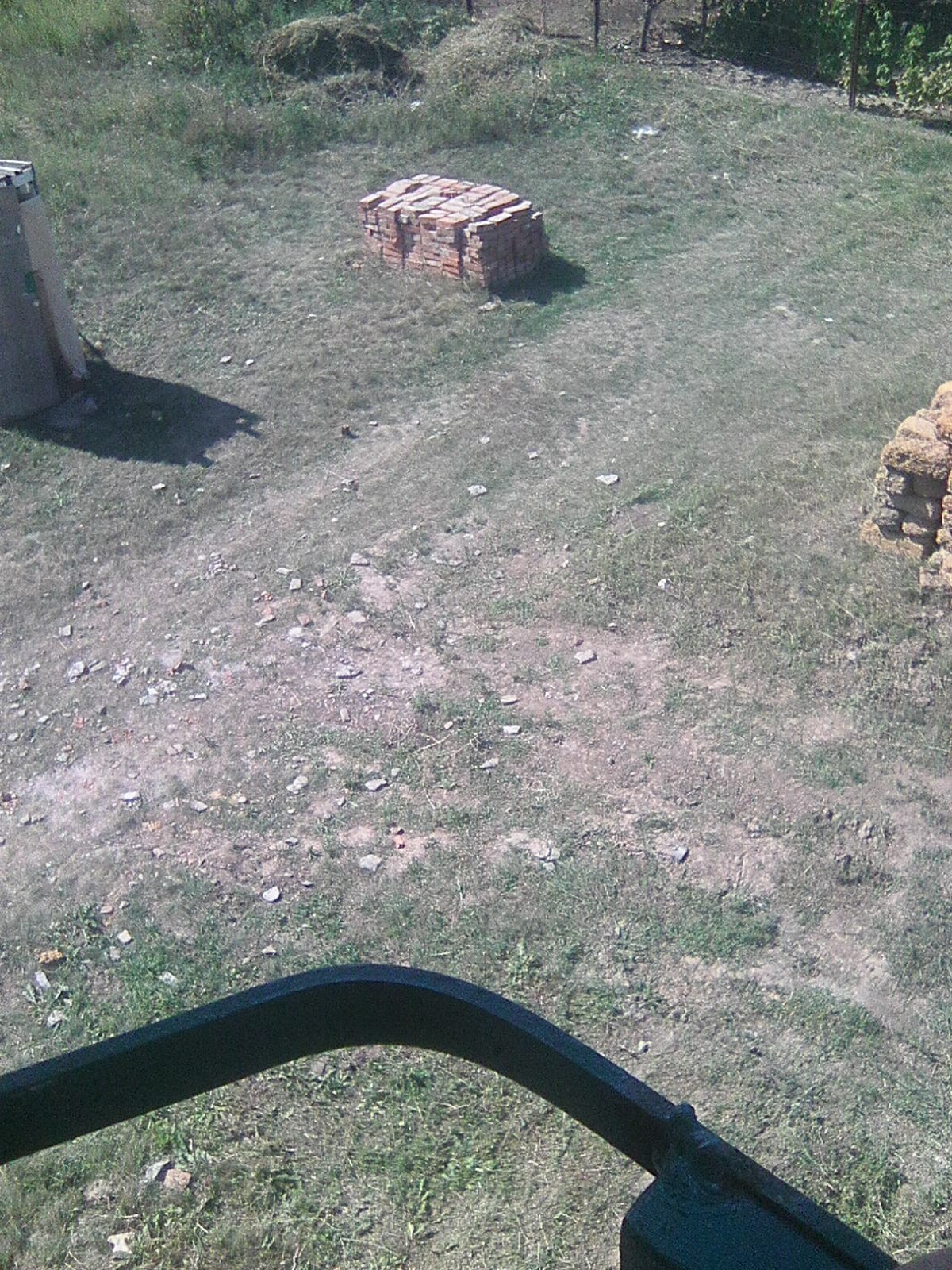

Давненько не писал,как раньше и говорил пока сделанное тем летом и потихоньку передвинемся к этому лету. Задняя сторона двора шириной 48 метров выходит к дачам и так как я тогда ещё в доме не жил,дачники начали подкапываться. Им нужна земля подсыпать участки и влезли сантиметров на сорок,а перепад участков 60 см,ихние ниже.Что бы поставить столбы на забор,мне пришлось копать часть ямы со своей стороны и с ихней ставить опалубку.Что бы столбы ночью не уволокли,делал конкретный крепёж. Потом заливал бетоном.Расстояние делал три метра и пришлось изготовить спецуровень:),не помню у кого подсмотрел.Ну естественно была помощница,одному ни как:unknown:.

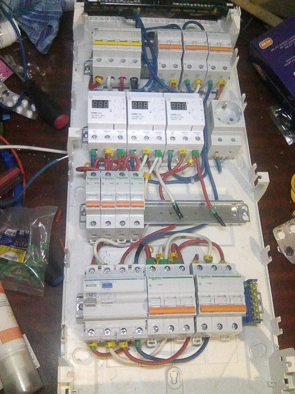

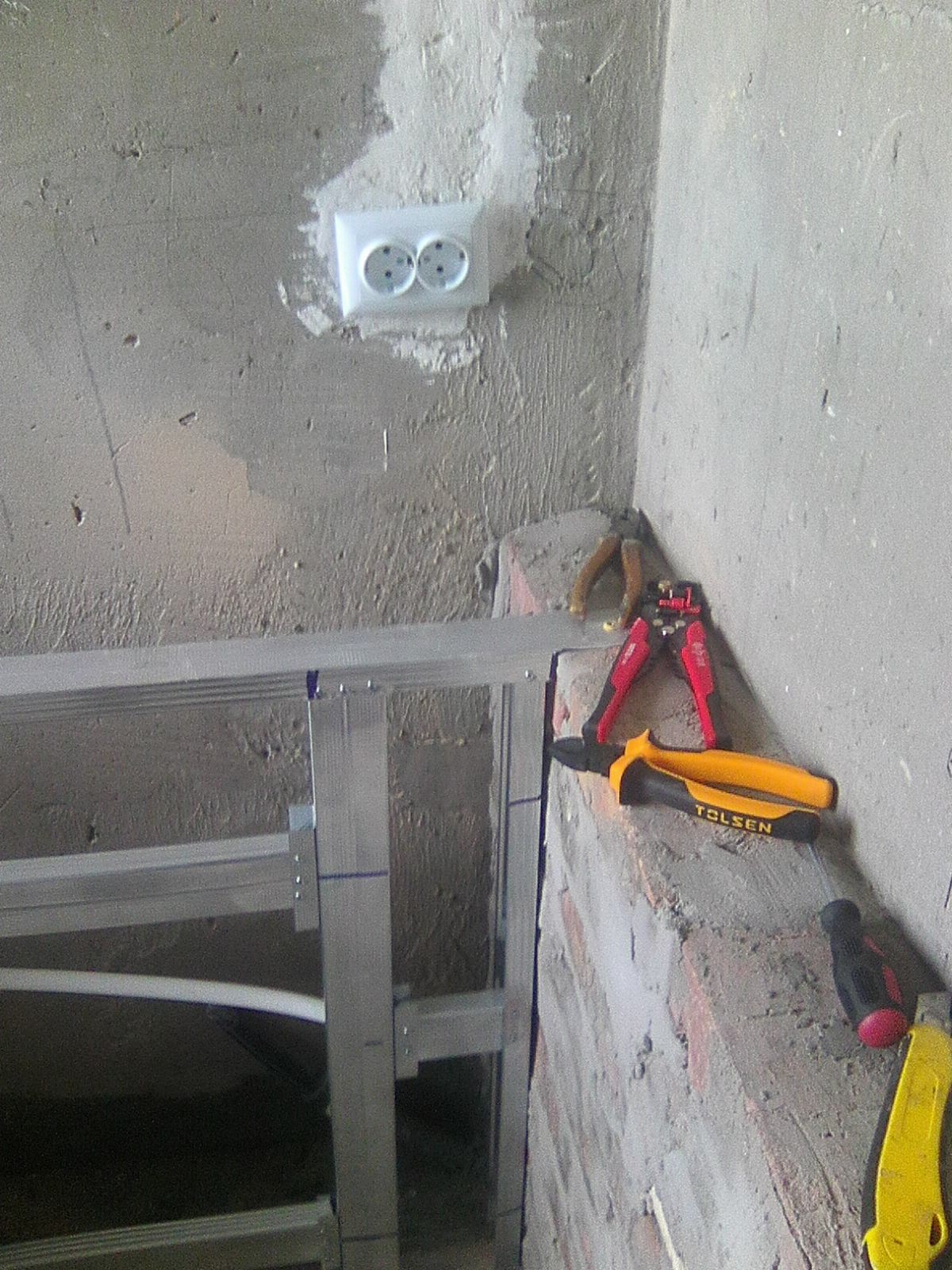

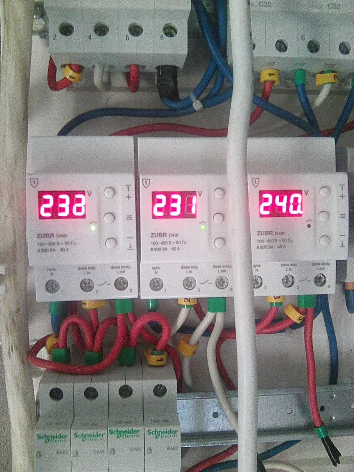

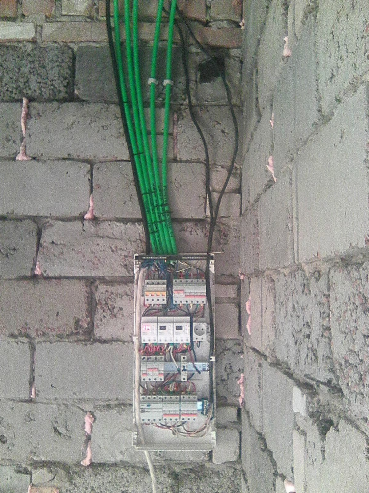

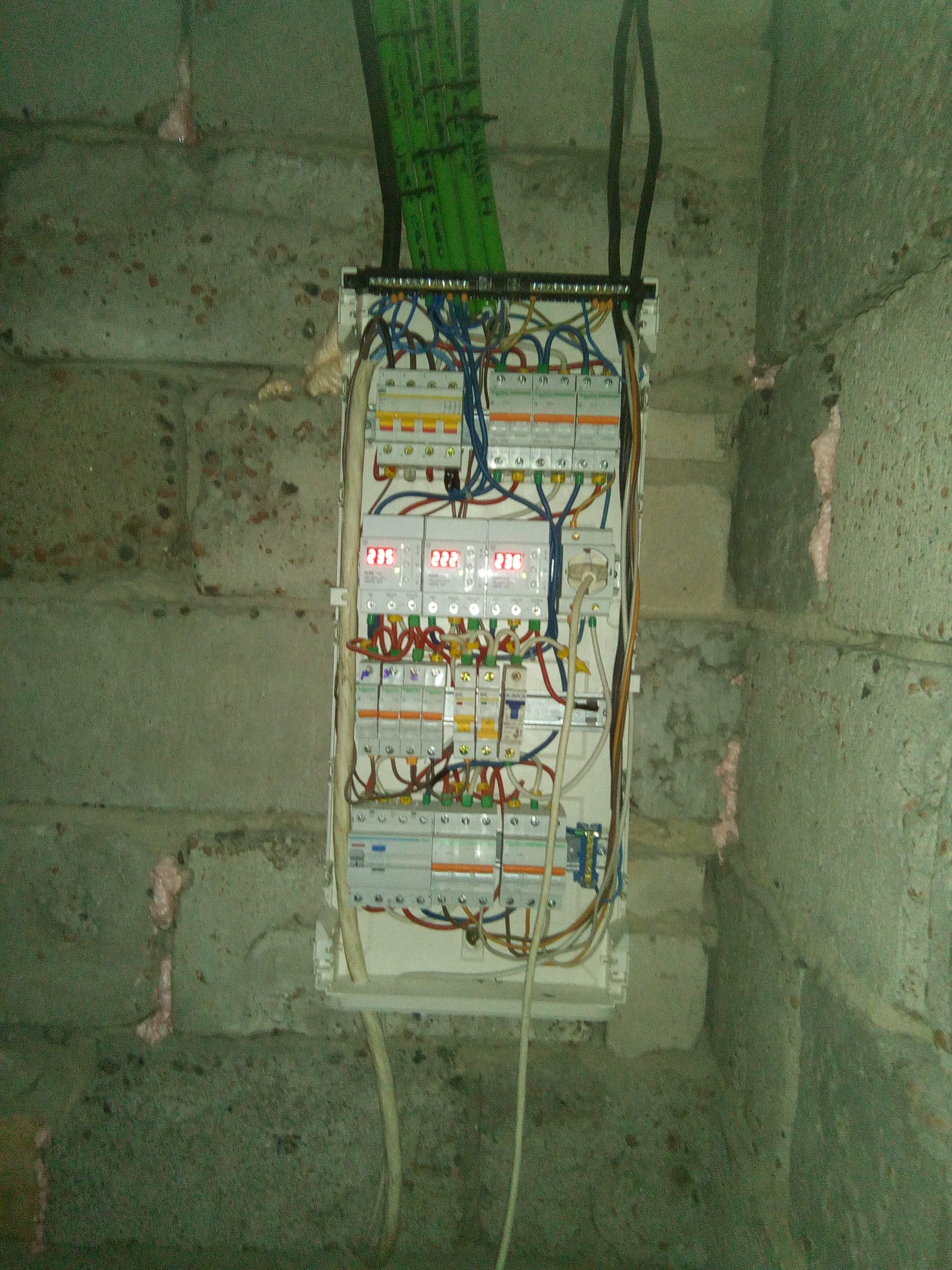

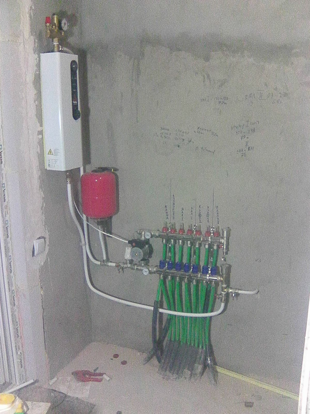

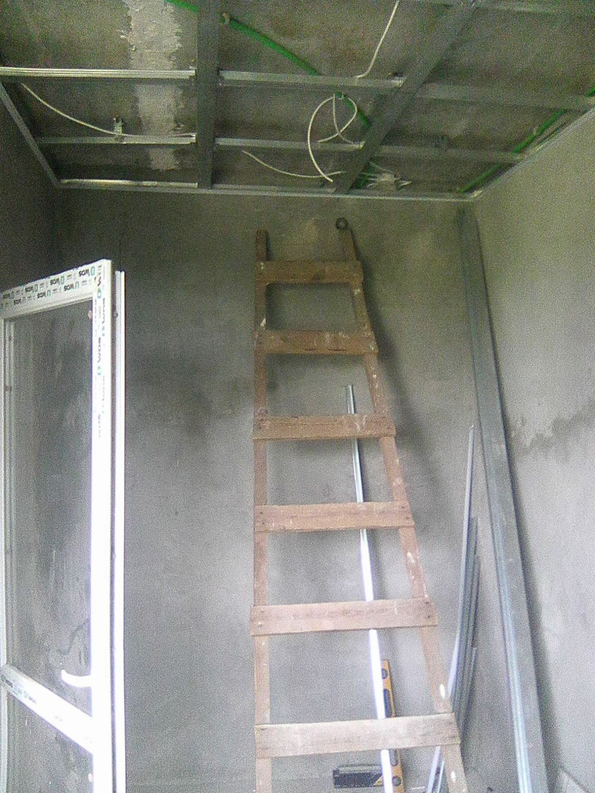

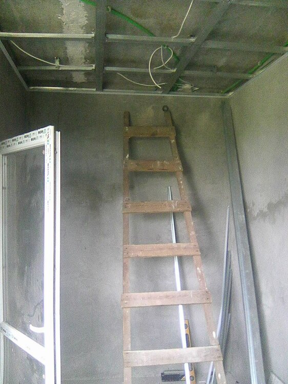

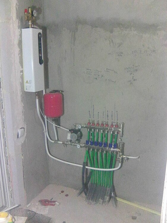

Далее каркас из профиля в ванной,разводка проводов и установка резеток и малых светильников,сборка щита,установка электрощита.Собран коллектор на тёплый пол,подвешен котёл на 9 кв..Ещё одна мала помощница подготавливала потолок к натяжному потолку и в конце обе помощницы на выпускном. Далее будет.
