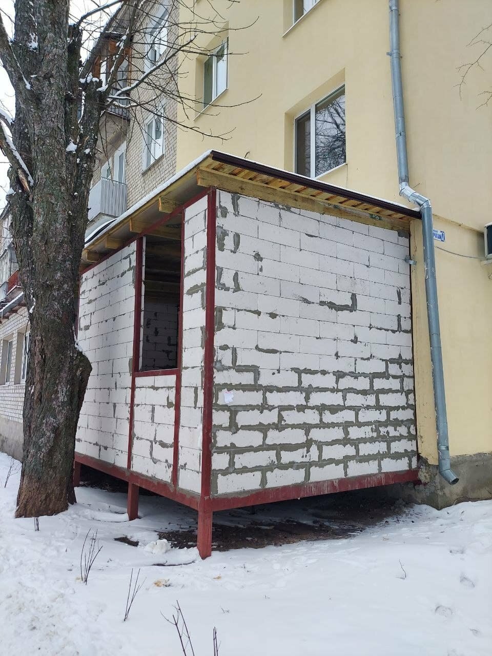

В 20.01.2022 в 20:28, SPClientOM сказал:
кто тут ругал ГБ 100 мм???
сейчас этот балкончик выглядит грустнее...
