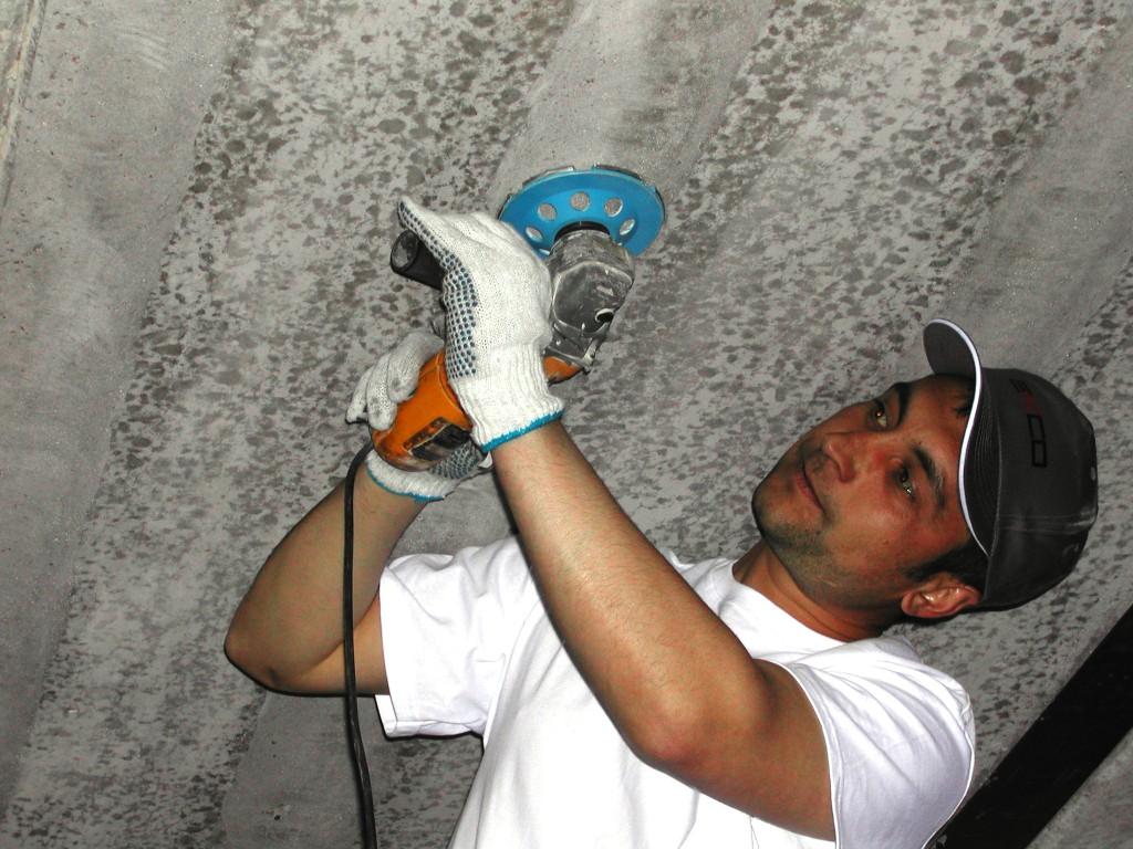

В гараже диском по камню снимаем лишнюю стяжку на полу, так как нужно плитку наклеить так, чтобы был хороший сток воды.

Надежда, подскажите бойцу, что такими фрезами намного удобней и производительней чистить и выравнивать бетонные или цементные основания.
Может и удобней, но стоит она 280 грн. Счистить пару метров квадратных за эти деньги плюс работа - для меня дорого.
Просто подумал к вам исполнитель работ пришел со своим инструментом.
Ко мне ребята приехали деревянный забор ставить :)
А гараж и прочие разные работы делают между делом, но тщательно и стараются.
