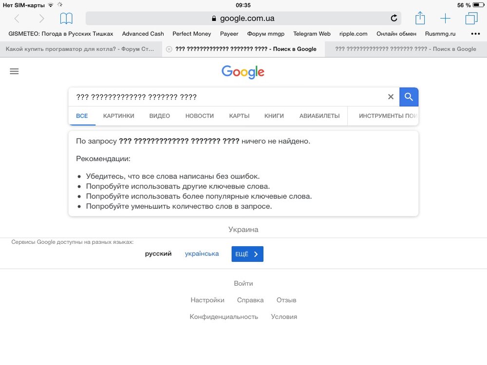

та да.... только умничаете здесь вы, но что поделать, умничайте и дальше..
прежде чем давать свои гениальные ответы, вы хоть загуглили бы что ли... https://www.google.com.ua/search?client=opera&q=пид+регулирование+теплого+пола&sourceid=opera&ie=UTF-8&oe=UTF-8
Премного благодарен:)
