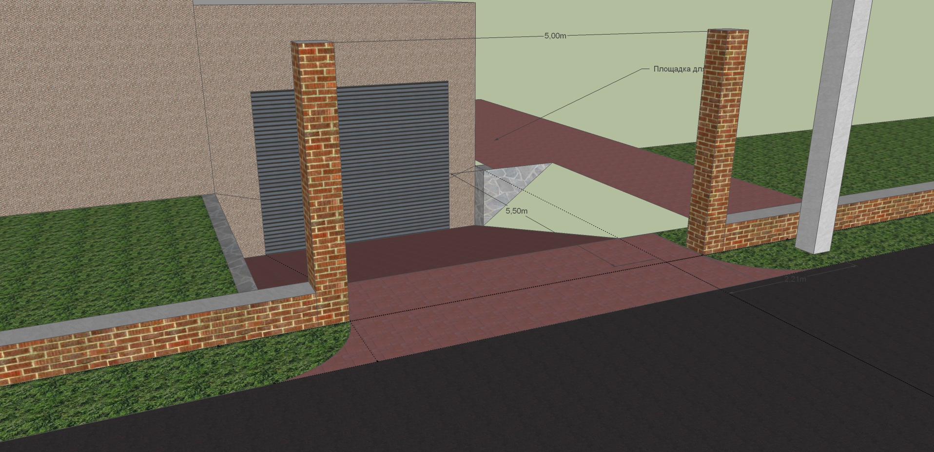

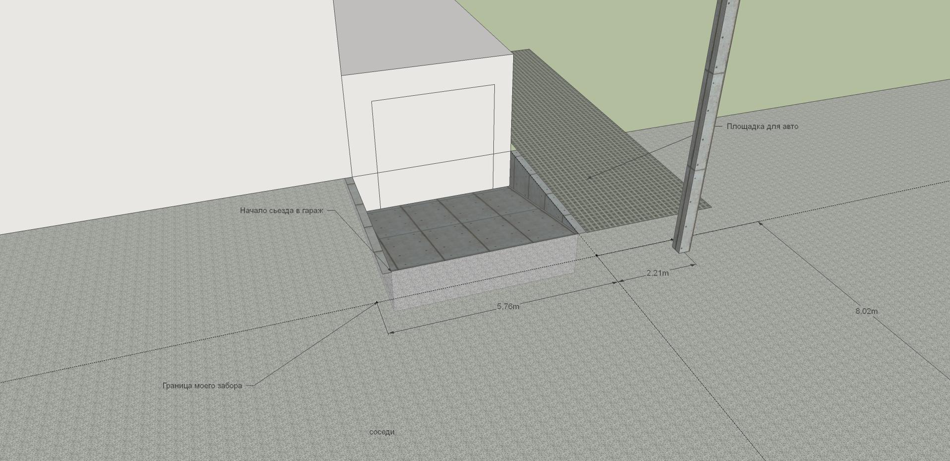

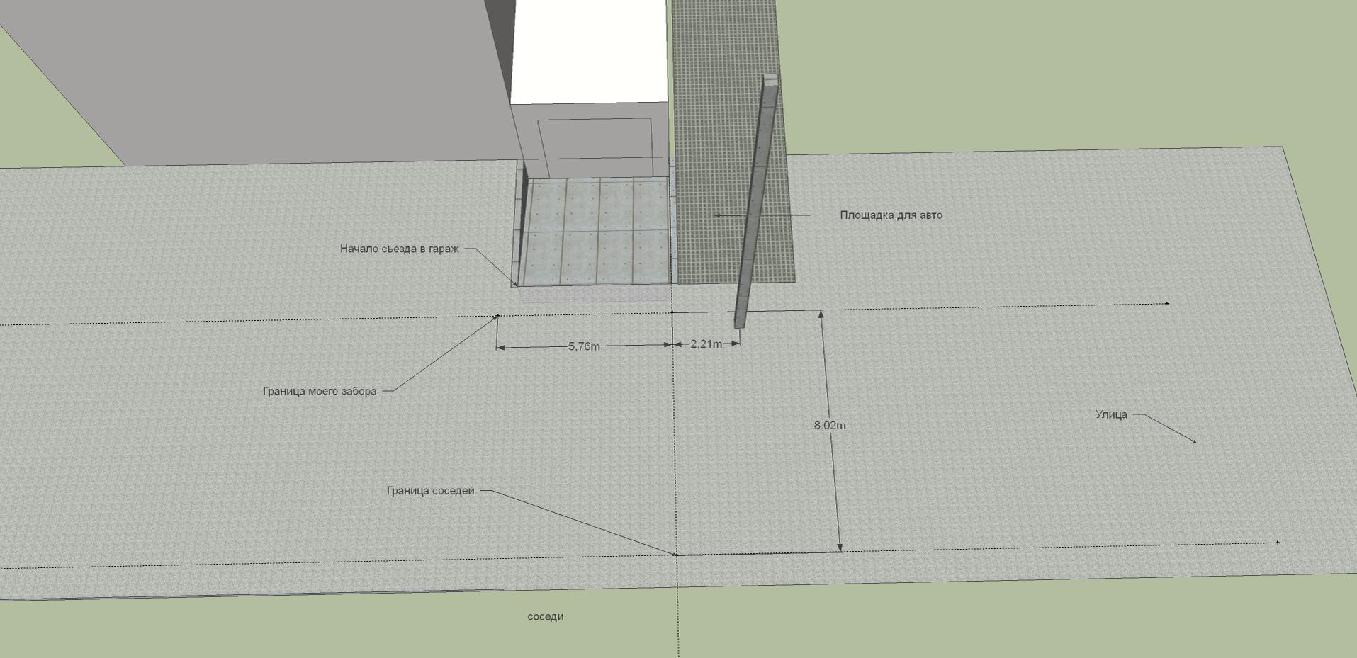

Spam4eg Опубліковано: 15 липня 2018 Автор Поділитись Опубліковано: 15 липня 2018 Всем привет. Вопрос стал ребром... Подскажите пожалуйста свои мысли-советы. Чертов столб и заезд на участок. Или даже не сколько столб, сколько сам заезд. Спасибо доброму человеку, кто делал геодезию домов(наверное), а именно вынос фундаментов. Моего и домов напротив. Так, как, строились в одно время и судя по всему одним заказчиком. В итоге картинка следующая, выше в кратце писал. Но теперь подробнее. Потому что - ставлю закладки столбов забора, а в итоге нужно крутить кино с вьездом. Дело в том, что от дома - до границы участка-линии фасада оставили всего ничего. А именно порядка 6 метров. Есть гараж в доме. В полууровне, ниже 0-вой точки земли на 1.2м. Собственно и сьезд к нему, который начинается около метра от линии забора-ворот. Задача: Обеспечить вьезд как в гараж, так и рядом с ним на площадку. Ворота планирую только откатные. Были мысли поставить (даже распланировал проем шириной 7 метров) откатные ворота 7 метров. А столб сдвинуть на метр вправо. Но, считая финансово(но то такое), а особенно конструктивно-понимаю не вариант. длинные, тяжелые, громоздкие, не надежны в конструкции. И так далее. Как бы кто поступил на моем месте? Планы на скорую руку для картинки прилагаю. Да. Забор на ленте фундаменте. Столбы - ворота, калитка, углы. Остальное сплошным полотном, по проф. каркасу - профнастил или евроштакетник. Высота столбов 2.5м Посилання на коментар Поділитися на інших сайтах More sharing options...
yurriy Опубліковано: 16 липня 2018 Поділитись Опубліковано: 16 липня 2018 [quote=Spam4eg;4655243 Как бы кто поступил на моем месте?[/b] Можно поставить вторую опору на краю участка и перенести провода на нее. Затем убрать старую. Все остальные варианты замучат в повседневной жизни. Посилання на коментар Поділитися на інших сайтах More sharing options...

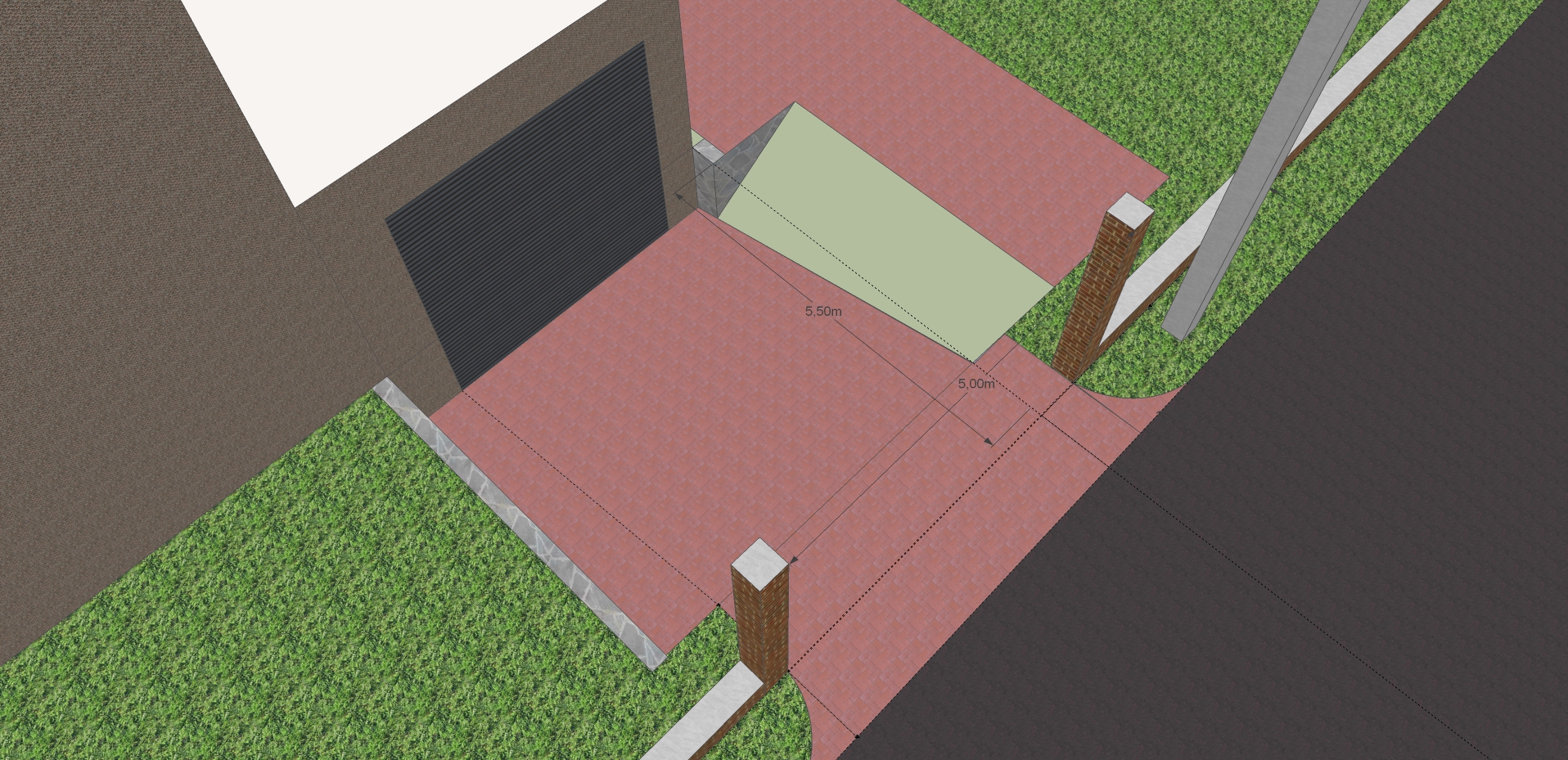

Narval Опубліковано: 16 липня 2018 Поділитись Опубліковано: 16 липня 2018 Всем привет. Вопрос стал ребром... Подскажите пожалуйста свои мысли-советы. Чертов столб и заезд на участок. Или даже не сколько столб, сколько сам заезд. Спасибо доброму человеку, кто делал геодезию домов(наверное), а именно вынос фундаментов. Моего и домов напротив. Так, как, строились в одно время и судя по всему одним заказчиком. В итоге картинка следующая, выше в кратце писал. Но теперь подробнее. Потому что - ставлю закладки столбов забора, а в итоге нужно крутить кино с вьездом. Дело в том, что от дома - до границы участка-линии фасада оставили всего ничего. А именно порядка 6 метров. Есть гараж в доме. В полууровне, ниже 0-вой точки земли на 1.2м. Собственно и сьезд к нему, который начинается около метра от линии забора-ворот. Задача: Обеспечить вьезд как в гараж, так и рядом с ним на площадку. Ворота планирую только откатные. Были мысли поставить (даже распланировал проем шириной 7 метров) откатные ворота 7 метров. А столб сдвинуть на метр вправо. Но, считая финансово(но то такое), а особенно конструктивно-понимаю не вариант. длинные, тяжелые, громоздкие, не надежны в конструкции. И так далее. Как бы кто поступил на моем месте? Планы на скорую руку для картинки прилагаю. Да. Забор на ленте фундаменте. Столбы - ворота, калитка, углы. Остальное сплошным полотном, по проф. каркасу - профнастил или евроштакетник. Высота столбов 2.5м Как по мне, вобще проблемы нет. У меня ширина ворот 4м, очень достаточная (заезжает грузовик). В вашем случае я бы сделал так: Ворота 3,5-4м напртив заезда в гараж Правый склон сделал бы пологим и через него заезжал на парковку. Все равно часть парковки ближе к забору не используется, так как используется для разворота, а заезжать, что по ровненькому, что по наклонному - все равно. сделайте правый склон бетонной плитой и стелите на него хоть плитку, хоть парковочную решетку Столб у вас точно ни при чем, вы при такой схеме как у вас не заедете одновременно в гараж и парковку. 1 Посилання на коментар Поділитися на інших сайтах More sharing options...
Spam4eg Опубліковано: 16 липня 2018 Автор Поділитись Опубліковано: 16 липня 2018 Спасибо за советы! Я правильно улавливаю ход мыслей? Посилання на коментар Поділитися на інших сайтах More sharing options...
Narval Опубліковано: 16 липня 2018 Поділитись Опубліковано: 16 липня 2018 Спасибо за советы! Я правильно улавливаю ход мыслей? Да, однако я бы еще и треугольничек сделал под наклоном, что бы если с парковочного места задом съезжать или заезжать - не прыгать через угол. тогда радиус заезда на парковку увеличится. Может как то скруглил, но это детали, и надо обдумать А так - мысль такая 1 Посилання на коментар Поділитися на інших сайтах More sharing options...
Spam4eg Опубліковано: 16 липня 2018 Автор Поділитись Опубліковано: 16 липня 2018 Да, однако я бы еще и треугольничек сделал под наклоном, что бы если с парковочного места задом съезжать или заезжать - не прыгать через угол. тогда радиус заезда на парковку увеличится. Может как то скруглил, но это детали, и надо обдумать А так - мысль такая Да, треугольник условно(долго на скорую руку рисовать скругление). Так, максимально скруглить. Как думаете, на таких размерах Камаз протиснется мимо гаража? Посилання на коментар Поділитися на інших сайтах More sharing options...
loader Опубліковано: 17 липня 2018 Поділитись Опубліковано: 17 липня 2018 по фото видно что на столбе том не "шанхай", а одна-две линии. имхо я бы заморочился с переносом. 1 Посилання на коментар Поділитися на інших сайтах More sharing options...
Spam4eg Опубліковано: 17 липня 2018 Автор Поділитись Опубліковано: 17 липня 2018 по фото видно что на столбе том не "шанхай", а одна-две линии. имхо я бы заморочился с переносом. Одна, СИП транзит(крюк на котором клины висят). Посилання на коментар Поділитися на інших сайтах More sharing options...
Narval Опубліковано: 17 липня 2018 Поділитись Опубліковано: 17 липня 2018 Да, треугольник условно(долго на скорую руку рисовать скругление). Так, максимально скруглить. Как думаете, на таких размерах Камаз протиснется мимо гаража? если ворота сделать от правого столба - то да, но я бы не пускал тяжелую технику. 1 Посилання на коментар Поділитися на інших сайтах More sharing options...
Мукач7 Опубліковано: 17 липня 2018 Поділитись Опубліковано: 17 липня 2018 У меня была аналогичная ситуация со столбом. Перенос вышел проще пареной репы-нашел в обленерго электрика который вызвался за мзду малую помочь, написал заявление на перенос столба и буквально через 3 дня приехали электрики с буром и краном перенесли на 5 метров столб. Отключали всю улицу на пару часов. По деньгам вышло на все про все дешевле чем купить новый айфон в два раза. Не заморачивайтесь с обходом столба, потом будете жалеть что не перенесли. В переносе нет вообще ничего сложного-главное желание. 4 Посилання на коментар Поділитися на інших сайтах More sharing options...
yurriy Опубліковано: 18 липня 2018 Поділитись Опубліковано: 18 липня 2018 В переносе нет вообще ничего сложного-главное желание. Вот и я о том же. Эта опора будет доставать до тех пор, пока ее не перенесут в конце концов. 1 Посилання на коментар Поділитися на інших сайтах More sharing options...
Spam4eg Опубліковано: 18 липня 2018 Автор Поділитись Опубліковано: 18 липня 2018 Спасибо всем за советы! В итоге, склоняюсь в сторону: Сдвинуть вьезд еще правее, и сдвинуть столб до необходимого. Продолжая хронологию дальше, да бы выровняться в текущее время(так сказать). Вот в данном топике - любая критика приветствуется!!! Не стесняемся. Итак дальше был камин в ноябре-декабре. Сам по себе, занимаясь стройкой-я больше разгружаю мозг, от повседневной своей работы. То есть, мне это нравиться. Но приходиться совмещать строй характера о чем писал выше(вникнуть полностью). Погуглив, пообщавшись-посмотрев у товарищей камины-был не полностью однозначно доволен увиденным. Как беременная женщина... Не то, маловат, низковат, халтура, хреноват и тд. Изначально был как бы выбор-вопрос. Открытый или закрытый, топка. К закрытым как то скептически немного отношусь. Так как, комнатка-гостиная не маленькая(~50кв). Ну не в тему закрытый камин-топка. Но все кричали как один-открытый камин-вонь. А главный критерий или требование-никакого дыма, что дыма-даже запаха. Наверное многие скажут "да это не реально!" В коем да. Но я блин такой, если хоть 1% реальности в чем то есть(в задумке-конструкции) я постараюсь его добиться. Короче, начал смотреть в сторону кирпичных топок. Ну и откидывая вот это "маловат, узковат" начал смотреть в сторону классического Английского камина... Вот сейчас - печники без обид! Я не коем не хочу о ком то сказать плохо. Сильно мнительные-пропустите этот абзац! Все - как один начали кричать "на хрен тебе открытый?!. Вон у меня-не пользуюсь, вон у того-не пользуется. А тому 2 положили- не пользуются. И у всех главная причина - не лень, или нет желания. А "дым" как минимум при растопке. А 90% дымят. Всем делали печники. Пообщавшись с печниками, как то остался в подвешенном состоянии. Таки делать ли? Да бы, потом декором не осталось. Потому что, от печников начали бытовать мнения типа "да, может быть не очень хорошая тяга на холодную. Да, может давление слабое-чуть поддымливает" Ну в таком духе. Ну а берут то от 1к USD. И как бы никаких четких "будет гуд". Все вот это размыто "бэ" "мэ"... И все-как один под словом "Классический Английский камин" сразу предлагают схему типа того: Ну как то не оно. Да, и это самый ТОП-овый вариант(так сказать). Другое меньше. Взвеся все-принялся рыть сотни статей, порядовок и тд. каминов. Перечитал справочник, или даже полтора. Остановился на страничке "Английский камин" с ресурса тыц Где и +- что мне нужно. И написано +- от автора-мастера. И коммерческая идея не пересекается с инфой(как на 99% статей). Сравнив схему с другими, изучив порядовки и +- сравнив с справочной ифой - решил кладу сам. В статье были списки материалов. Пересчитал - оказалось другие кол-ва. Да и порядовки пришлось поменять. Изначально пару рядов. По ходу - все 10 рядов. Вооружившись: рядовым кирпичем(еще нужен был для перегородок-брал с запасом 2к шт) 300шт ПБ-5, шамотным раствором МП-18, плиткорезом дисковым(торцевку так не хотелось говнячить в каменную пыль). Принялся за работу 5 подходов по пол дня. С мыслью - не заработает, разберу пусть уже печники кладут. Глину, простите раствор вымачивал как положено. Рядовой кирпич клал на обычный раствор с добавлением чутка глины. Имея ровный дымоход 300х240 высотой +-15 метров. Выдержав порядовку зубов - камин обязан был тянуть... Первый полет - нужный результат достигнут. Но везде и все гласит - нужно сушить. В итоге на улице постоянный легенький уже минус. А я так сказать сушу. Ну как сушу. 2 раза подрастапливал до теплой кладки верхнего зуба. На этом фото кирпичи в топке - они временно для шампуров с мясом лежат. Потом начался строгий минус на улице. Пошел дуб в дело. Чуть затарившись дровами топил по целому дню. Когда приходилось там быть. Будучи на улице -10. Как раз и за краштестил(так сказать). По итогу пока все гуд. Что сказать, или Вывод: Камин от кочегарил нормально при хорошем ---се на улице, все гуд. Единственное опасение - дымоход из силиката, а не из огнеупорного кирпича как в пректе. Но будут проблемы- загильзую сверху. Бюджет +-300уе. Все от ведер-мастерков включаю плиткорез(БУ). Ну не считаю собственных трудозатрат. Естественно камин под чистовую отделку. Фасад-планирую плиту. Бока - клеить гипс+штаплевка+покраска. Дальше, дальше был забор боковой стороны. Это в след топике. Или "как не нужно ставить забор и где его точно покупать не стоит!" 5 Посилання на коментар Поділитися на інших сайтах More sharing options...
