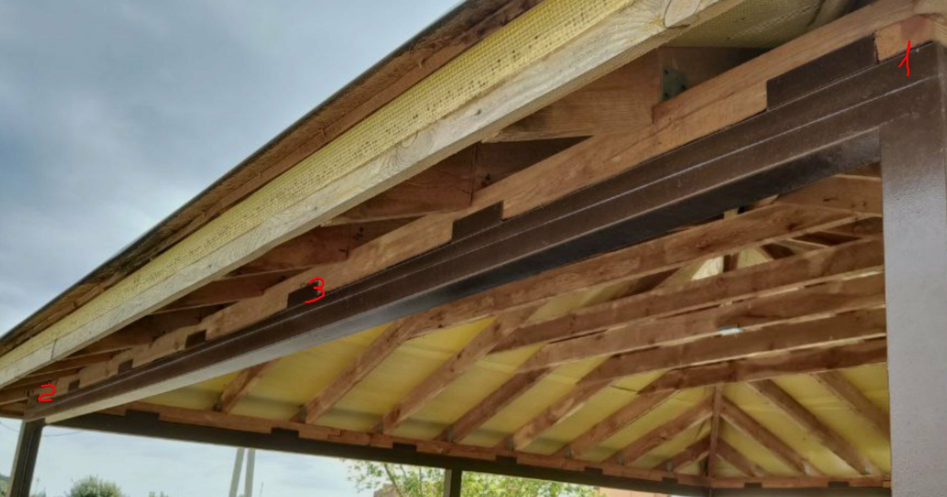

В 29.10.2021 в 23:47, Игорь&Ира сказал:
Постарался изобразить на рисунках:
1) дюймовку прибиваем к низу стропил вдоль стен;
2) к низу стропил прибиваем бруски/рейки перпендикулярно стене, а на них - дюймовку вдоль стены;
3) доски 35 мм прибиваем сбоку стропил (как прибивают кобылки), а к ним снизу - дюймовку вдоль стены.
Подшивка.pdf 353 \u043a\u0411 · 6 загрузок
Подшивка.doc 24 \u043a\u0411 · 3 загрузки
По идее, подходит любоф вариант, из нарисованных. Лично я, пошил бы вровень с существующей обрешеткой.
Но это мое личное мнение.
  • Дякую 1
7 годин тому, OlegArh сказав:
Чтобы не было сбоя, какой номер варианта Вы рекомендуете? Спасибо за совет.
2 часа назад, Игорь&Ира сказал:
Как по мне, то №1. Но добавить рейку по срезу стропил, что бы низ подшивной доски был вровень с низом обрешетки.
  • Дякую 1
21 годину тому, OlegArh сказав:
Разве при этом не получится #2?
19 минут назад, Игорь&Ира сказал:
Почти, что да, но не получится туда воткнуть треугольничек.
Или очень геморно, как для такой крыши.

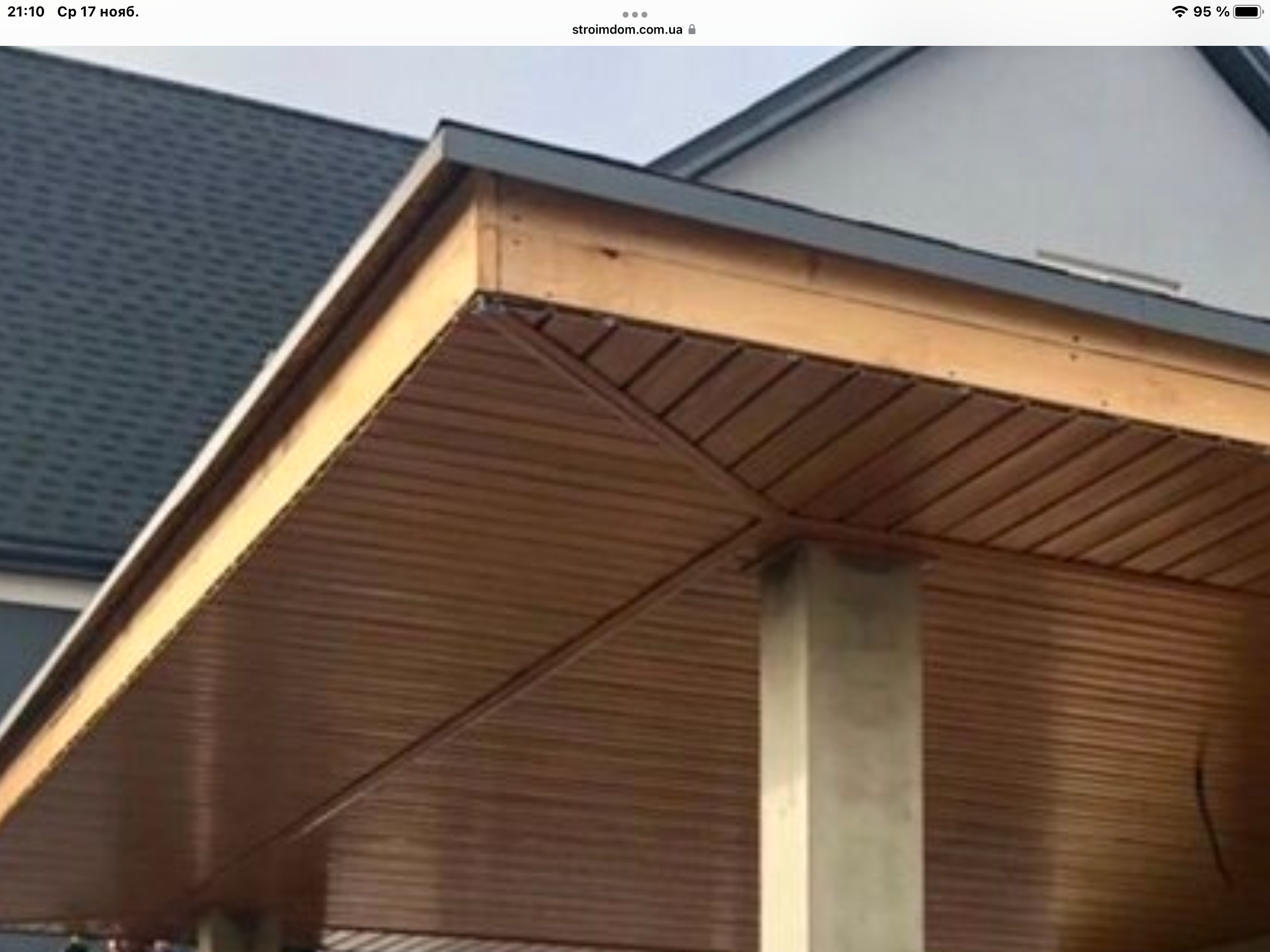

Ребята, подскажите пожалуйста, ПВХ подшива гамрат, на гараже 700 мм корниз, на доме 900 мм.
Нужно ли по центру кинуть рейку и закрепиться к ней, чтобы не было провисания? Или достаточно крепление к лобовой и пристанное (через стропила)
51 минуту назад, bulaniy.sv сказал:
На гараже может и прокатит, на доме однозначно добавлять среднюю рейку.

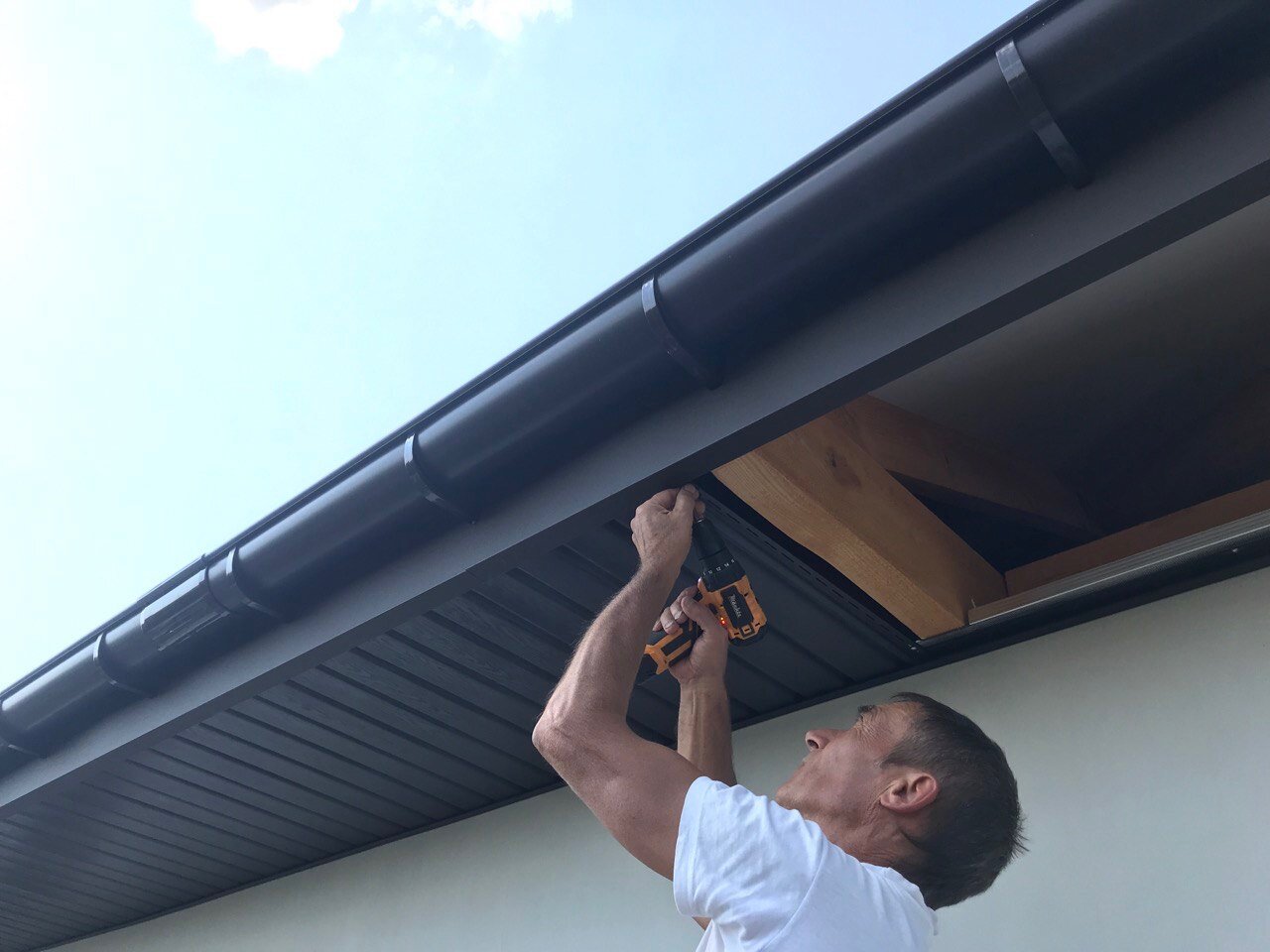

В 15.11.2021 в 20:45, Скромный прораб сказал:
200 мм. Все нормально смотрится
Подскажите пожалуйста, вдоль стены у Вас идет G рейка, а вод вдоль лобовой, там есть какой-то крепление? Или просто подшива вкручивается в доску, а сверку перекрывается лобовой планкой?
3 часа назад, bulaniy.sv сказал:
В этой конкретной ситуации, водосточная система и лобовая планка уже были установлены, а подшивка свесов делалась после фасада. Софит крепился к лобовой саморезом
6 минут назад, Скромный прораб сказал:
А в целом как правильно?
не совсем пойму узел крепления со стороны лобовой планки.
2 минуты назад, bulaniy.sv сказал:
Между лобовой планкой и лобовой доской есть зазор, на толщину софита,  туда он вставляется. Фиксируется саморезом, на фото все видно. Если лобовая планка ещё не установлена, все ещё проще. Вот пример, «украл» у одного из форумчан)))
