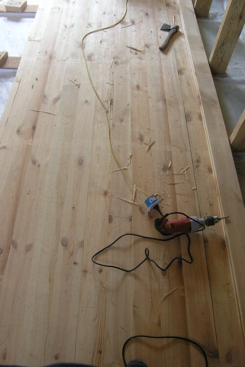

Как раз в процессе укладки доски.
[ATTACH]174213[/ATTACH]
В качестве подкладки использую техническую пробку. Плюсы: умеренно сжимается под доской, действительно эффективно гасит вибрации, купив рулон 2 или 3 мм толщиной, можно нивелировать мелкие неровности подкладывая под лаги в несколько слоев.
Минусы - цена. 10кв.м. толщиной 3мм стоит около 320грн. и 210 грн.2мм.
берите 1 мм, рулон 50 мкв стоит около 450 грн. (2 мм там стоит 162 грн. за 10 мкв) я подкладывал ее под лагу + клал на лагу + где нужно слой удваивал = итого те же 2-3 мм вышло, но дешевле и изоляция лучше за счет отсутствия контакта дерева с деревом. пробку брал тут www.fanobud.com.ua/price.html
если пробку ложить под лаги тогда согласен (если лаги не пробивать намертво гвоздями).Но между доской и лагой пробка уже теряет смысл.ИМХО.Гвоздь-саморез будет передавать шум.Я резину под лаги ложу 100мм,а на лаги не использую ни чего.Просто получается плавающий щит.
В плане шумоизоляции абсолютно с Вами согласен, но смысл не теряет - если крепление ослабнет (а оно может ослабнуть) может появиться скрип. У себя тоже думаю тонкую пробку подкладывать (может конечно и перестраховываюсь)...

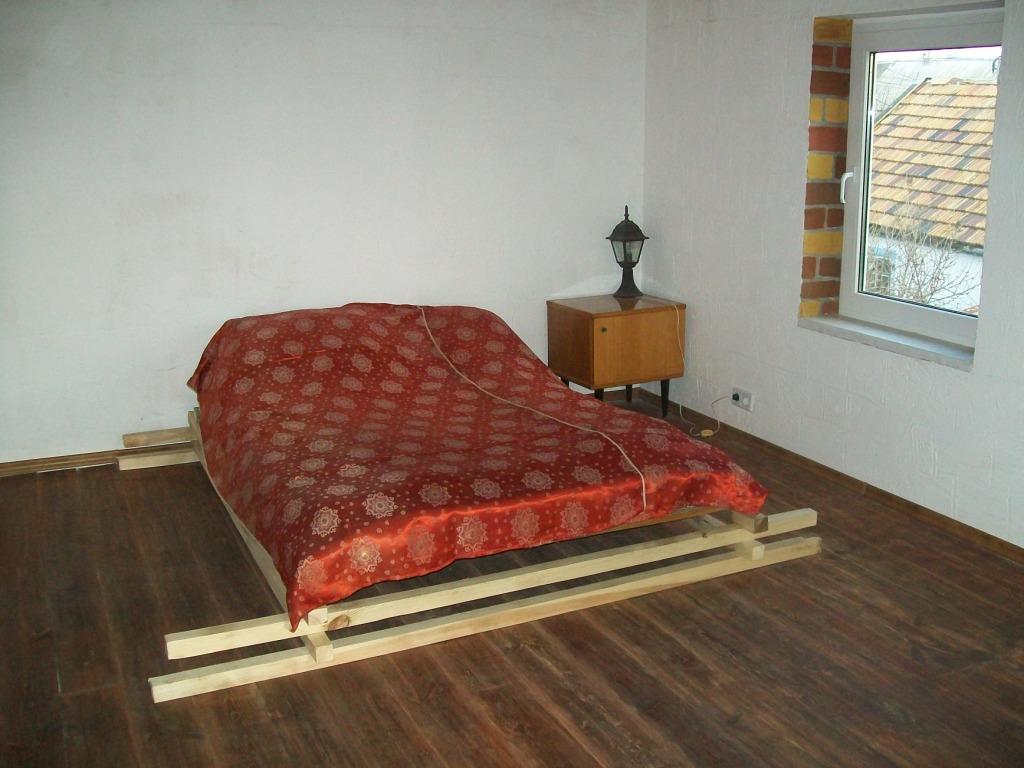

Вот что для себя нагуглил.

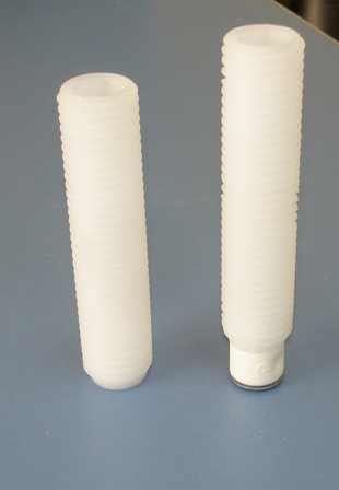

1) Крепить лаги к плитам или нет? Зафиксированная лага кажется надежней... А ударные шумы в любом случае передадутся на перекрытие.
Можно использовать регулируемые винты для установки лаг.
Конструкция регулируемых полов позволяет значительно улучшить акустические характеристики пола, даже без дополнительного заполнения воздушного пространства звукопоглощающим материалом.
А Вы уверены в этом? Сомневаюсь по поводу аккуратистки,даже скажу НЕ ВЕРЮ.
Существуют винты с акустической накладкой. Производитель указывает, что благодаря их использованию уровень ударного шума снижается на 4Дб. На фото 2 винта: 1- без акустической накладки, 2- с акустической накладкой
Давайте рассмотрим на простом примере. Если взять два деревянных ящика пустой и наполненный (шумоизоляцией) утеплителем не важно каким(стекловата или базальтовая вата) не обязательно даже утрамбовать-просто заполнить и сверху ударить.Как Вы думаете будет разница или нет.Пусть даже оба ящика установить на предлагаемые Вами дивайсы.Я думаю что будет разница и большая.Кроме акустики есть ещё резонанс.Я в физике бубен но думаю ход моих мыслей понятен.
Вообще я хотел в первом сообщении сказать,что кроме ваших дивайсов шумоизоляция нужна -таки.
Возможно я и попробую ваши штучки,но уже на другом объекте
